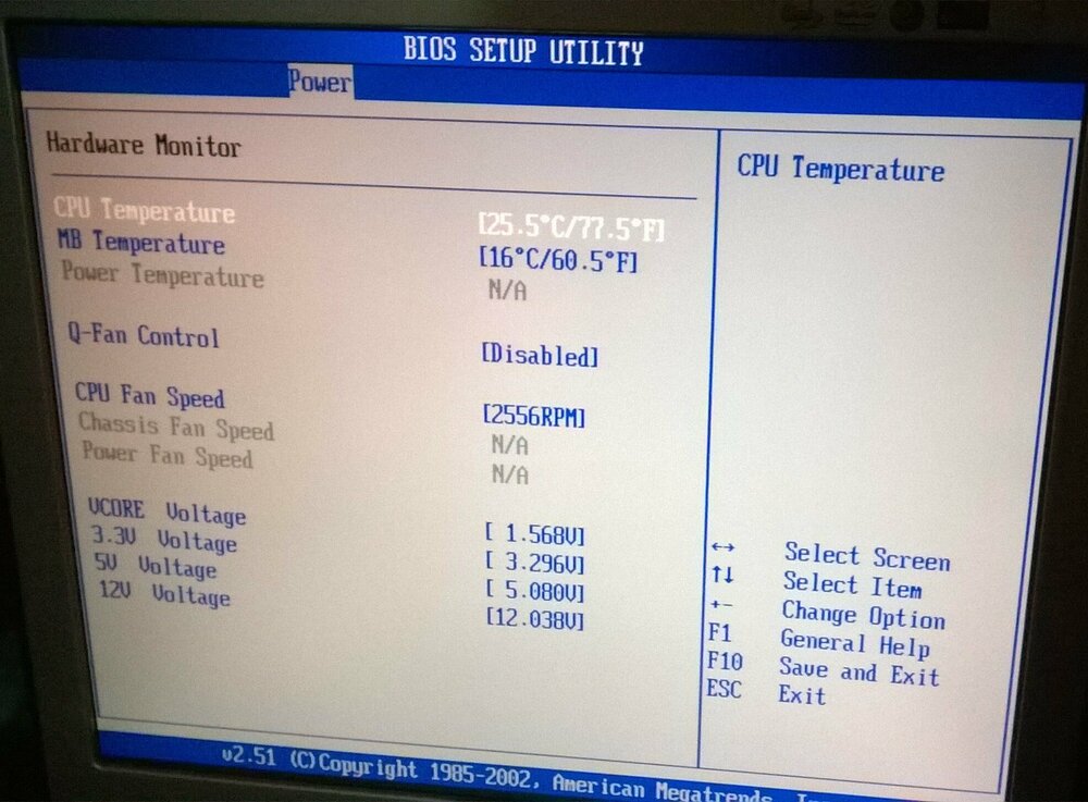

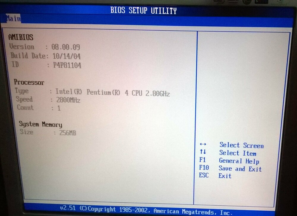

PC@live Posted January 8, 2022 Share Posted January 8, 2022 Giusto per sapere, oggi ho iniziato il lavoro per il ripristino del BIOS della ASUS P4P800 Deluxe, avevo scaricato le ultime due Rev. dal sito della ASUS, una è più aggiornata ma è una beta, l'altra invece è quella precedente (ma non beta) per cui ho deciso di usare questa, non ricordo cosa aggiungesse la beta, ma in definitiva è comunque meglio un BIOS collaudato piuttosto che uno più recente ma da verificare, in breve ho preso il file e l'ho trasferito nel floppy (uno di recupero), ho configurato il PC per l'avvio e quindi l'ho fatto partire. Ecco a quel punto mi da da solita schermata vista in precedenza, ma mi avvisa che il file sul floppy non è stato trovato, e che il file si chiama P4P800.ROM, allora spengo il PC. Ritorno sull'altro PC e rinomino il file floppy, adesso con il nome suggerito. Torno alla ASUS P4P800 Deluxe, metto il floppy e riparto, stavolta inizia a leggere, ad un certo punto inizia la scrittura del flash, poco dopo avvisa di spegnere e accendere  di nuovo il PC, così al riavvio ottengo una bella schermata (Ai Series), è stato un successo! Tra le varie cose visualizzate in seguito, ho potuto vedere che cpu avevo messo su, si tratta di un P4NW 2800/512/800, una cpu che può starci ma che andrebbe sostituita con un P4HT da circa 3GHz (massimo 3.4GHz), su altri PC ho un 2.8 e un 3.0 con cache L2 1M sempre FSB 800, non c'è probabilmente un grosso salto prestazionale, ma trovando una CPU di quel tipo ci starebbe bene. Per il momento non ho scelto nulla riguardo la configurazione finale, occorre scegliere tutto HD Alimentatore VGA RAM ecc..,vedrò in seguito di riorganizzare le idee, ma è chiaro che se si punta a cose particolari il costo sale parecchio, e a quel punto la convenienza svanisce, quindi bisogna capire bene che PC si vuole, adesso è pronto e funzionante.  Quote Link to comment Share on other sites More sharing options...

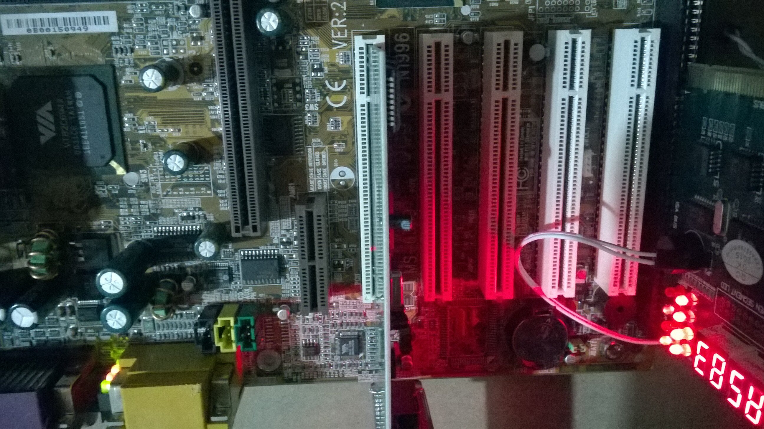

PC@live Posted January 9, 2022 Share Posted January 9, 2022 Il 4/1/2022 at 13:39, PC@live dice: Ho una scheda madre MSI MS-6309 VER:2, oggi ho fatto un bel progresso, dopo aver sistemato il jumper JBAT1 (rimesso su 1-2), ho iniziato a fare le solite ricerche per vedere se c'era la tensione di ST-BY, in effetti era presente in ogni pin, poi senza volere controllando il pin del PWRSW_ON, ho fatto contatto tra i due pin e la MB si è accesa!!! Purtroppo non avevo collegato ne tastiera ne scheda video, quindi ho potuto vedere solo qualche codice della POST CARD, fino a quando si sono fermati su d1 d0. Questi codici sono importanti come vedremo in seguito, controllando sul manuale, forse se ho capito bene si ferma su d1 perché la tastiera non è collegata, spengo e collego anche la scheda video. Riavvio e dopo una serie di vari codici visualizzati, si fermano ed ho un segnale video insieme a due beep, ovviamente è normale dato che il CMOS è stato cancellato, premendo F1 entro nel BIOS per controllare le varie schermate, esco senza memorizzare e premo F2 per avviare il boot del OS, ma ovviamente non essendo presente appare il messaggio di BOOT FAILURE... Notavo che sulla scheda madre sono presenti quattro led, normalmente dovrebbero essere verdi, ma in alcuni momenti qualcuno cambia colore e diventa rosso, a seconda di quali sono rossi sul manuale si trova scritto cosa significa, al momento non ho controllato, ma questa funzione mi sembra simile ad altri PC (Dell ad esempio), la differenza è che sono in posizione interna, e quindi non facilmente visibili. Collego un drive, uso il solito adattatore IDE-CF con scheda da 256MB, c'è memorizzato il DOS 5 e vari programmi diagnostici e per bench DOS, avvio entro nel BIOS, vado in IDE HDD AUTO DETECTION, ma stranamente non fa nulla, cioè la schermata riporta alla pagina STANDARD CMOS SETUP e sono tutti selezionati su Auto, tolgo il floppy A: 1.44MB dato che non lo collego, memorizzo ed esco per riavviare. Al riavvio ottengo un blocco sui codici d1 d0, spengo e riaccendo i codici ripartono ma si fermano su 13 12, inutile attendere non visualizza nulla sullo schermo. L'unico modo per far ripartire il PC è quello del reset del CMOS, non so se questo problema sia dovuto ad un BIOS malfunzionante, o se come è successo in una precedente occasione, il BIOS è stato aggiornato ma pur essendo quello per questa MB è stato usato quello sbagliato, so che ci sono differenti revisioni e differenti NB e SB, quindi dovrò controllare quale BIOS è giusto per la MB, potrebbe essere solo da riscrivere, per qualche motivo potrebbe essersi danneggiato? Penso che la scheda sia stata messa via per questo problema, così è inutilizzabile, proverò con un HD ATA da 3.5, nel caso in cui vada avrei risolto, collegare un lettore floppy non è un problema, l'unico problema è se il BIOS memorizza le impostazioni e il PC riparte, per il momento questo è quello che posso fare. Ovviamente se ci sono suggerimenti, invito chiunque abbia qualche idea, non è un problema di batteria perché ne ho usata una nuova, poi sarebbe da verificare se effettivamente la parte del circuito interessata funzioni, per il momento direi di si, su PC più vecchi c'erano quei chip tipo dallas o altro, ed era chiaro che il problema era li, qua non ho idea di dove sia il circuito equivalente, forse se non ricordo male è stato integrato nel SB, per adesso lo considero funzionante, non vorrei andare a cercare guasti dove non ci sono. Avendo risolto il problema della ASUS P4P800 Deluxe, torno sulla MSI MS-6309 VER:2, stavolta con lettore floppy e Disco avvio contenente il file del BIOS corretto e un paio di programmi per il flash, uno di questi è uniflash usato anche sulla PINE, comunque collegato tutto l'HW avvio e dopo un paio di tentativi, riesco ad avviare da floppy, tramite uniflash riesco a visualizzare le info sul chip e sul BIOS presente attualmente. In effetti è quello per la MS-6309 ma è sbagliata la versione (1 invece di 2), penso così di salvare nel floppy la versione presente prima di scrivere quella corretta, procedo al salvataggio, e successivamente do un'occhiata alle altre opzioni, non so cosa è successo ad un certo punto si è bloccato, e non resta altro che resettare. Purtroppo non si è più riavviato, la post card segna sempre -- --, tra l'altro noto che in zona mosfet VRM chipset si avverte un certo calore, anche il dissi della cpu è abbastanza caldo, ma penso non sia un problema avendo la ventola che gira, altra cosa strana è che le tensioni sui mosfet sono normali, ma sia l'induttore che i condensatori sono abbastanza caldi. Ecco ho atteso che si raffreddasse tutto per bene, poi ho fatto vari reset CMOS, tutto è stato inutile, purtroppo non so se il mancato avvio è dovuto al BIOS, ma credo che il semplice salvataggio non causi problemi, non posso però essere sicuro che abbia un problema perché non ho un programmatore che legga quel chip Winbond. Ho visto se altri chip fossero compatibili ma quelli che lo sono non posso programmarli. Mi è già successo con altre schede madri, che dopo alcuni avvii senza alcun motivo non si siano più avviate, e purtroppo non sono riuscito a capire cosa ne blocchi l'avvio, hanno le tensioni a posto, certo potrebbe essere un guasto ma bisognerebbe capire dove sia, cosa non semplice con un attrezzatura limitata, infine non dovrei avere dubbi sui condensatori, a volte potrebbero essere guasti anche se non mostrano perdite o rigonfiamenti, e qui ci sarebbe da cambiarli per essere sicuri che funzionino. Quote Link to comment Share on other sites More sharing options...

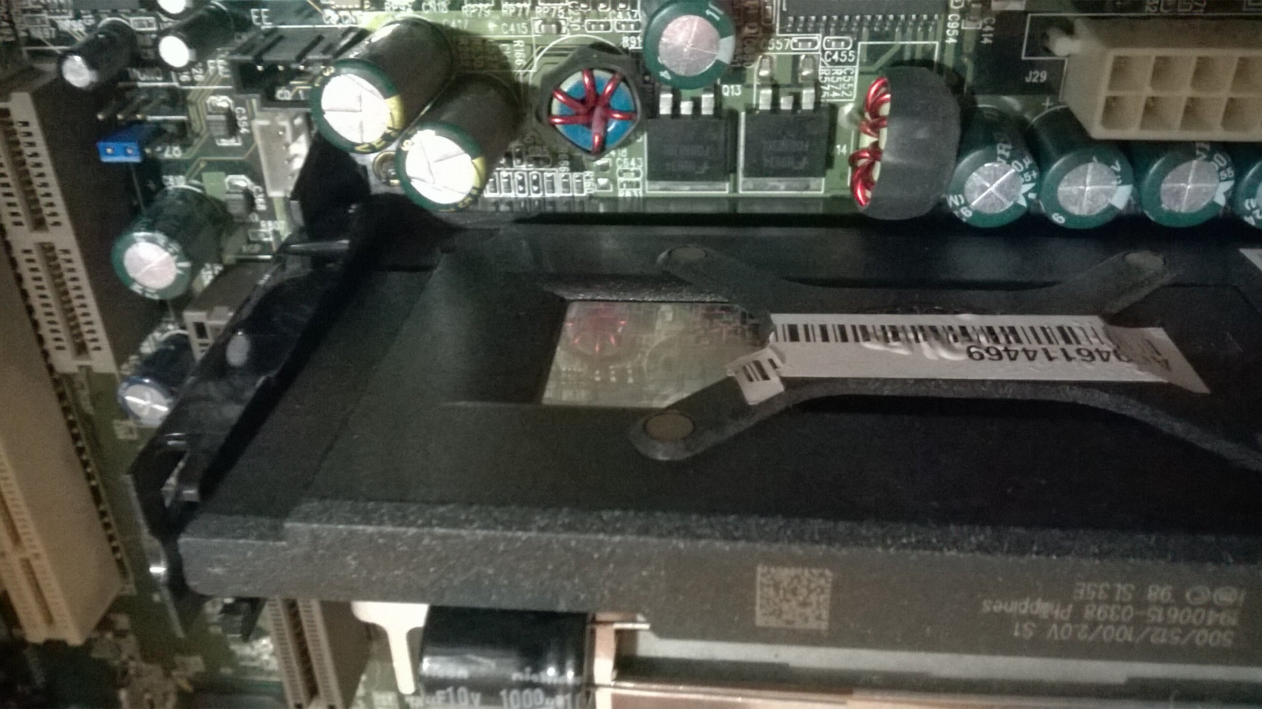

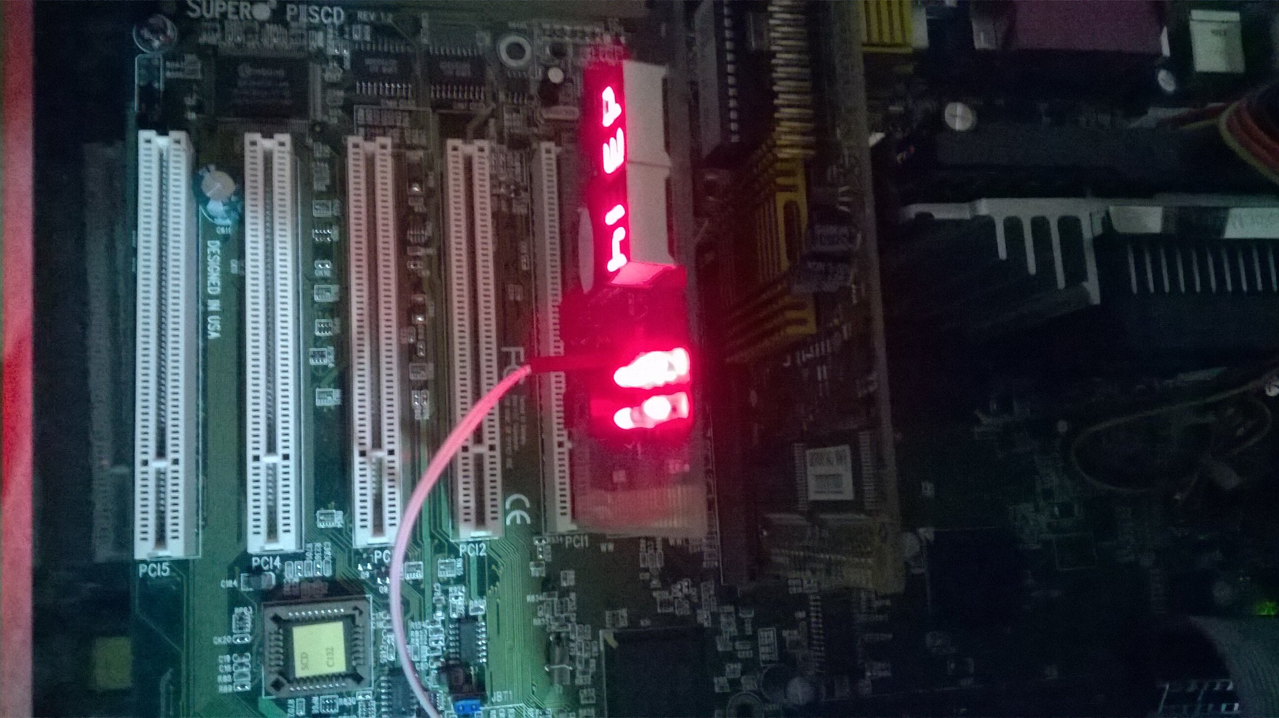

PC@live Posted January 19, 2022 Share Posted January 19, 2022 (edited) Ho sistemato la scheda ATX Super Micro, chipset i820 più MTH per ram PC133, con CPU Slot1 PIII 500, la scheda video è una AGP Intel i740 credo da 8MB, l'audio è integrato. Il problema che aveva è il blocco del PC dopo un certo tempo dall'avvio, non saprei se dipendesse dai condensatori rigonfi, ma uno dei due era KO, e quindi averli sostituiti avrà sicuramente risolto un problema, quale non saprei, cioè se il blocco era dovuto a quel condensatore. Ne ho sostituiti due, come dicevo uno era in perdita, ma entrambe avevano ESR un po alto, per il resto potevo cambiarne altri ma ho cambiato solo quelli rigonfi, gli altri sembrano essere ad occhio in buone condizioni, certo è possibile che qualcuno possa non essere a posto, ma questo vale per tutti quelli presenti, essendo tutti di marchio sconosciuto e probabilmente di scarsa qualità . Il lavoro di sostituzione è stato abbastanza semplice, perché i fori sono stati liberati senza troppe difficoltà , per la sostituzione ho usato dei Nichicon da 1000uF 10V, sia la capacità che il voltaggio sono uguali, per il discorso qualità penso siano molto meglio degli originali NRSY, le dimensioni erano uguali, e questo non ha creato difficoltà durante la sostituzione. Non ho provato la scheda, ma penso di farlo nei prossimi giorni, insieme ad altre pronte, tra cui la HP Cognac e altre MB simili, altre hanno bisogno di qualche lavoretto abbastanza semplice, ma per adesso voglio sistemarne alcune per poi provarle tutte insieme, in fondo devo solo avviarle e far girare il DOS da adattatore IDE-CF. Tornando alla scheda Super Micro, e il chipset usato, da quello che ho letto è il peggior chipset per schede madri creato da intel, in questo caso usando un Chip adattatore MTH per usare le normali RAM, si è fatta una marcia indietro rispetto alle originali RIMM, probabilmente per una questione di costi, ma il risultato è stato pessimo sia per velocità che per affidabilità , il chip ha un Dissipatore incollato sopra, forse scaldava troppo, non vorrei che il blocco del PC fosse causato proprio da quello, eventualmente dovrei provare a metterci sopra una ventola, sempre che sia un problema di temperatura, e non un problema di bug presente nel chip MTH, ho solo un PC con RIMM, un P4 423 2GHz con 4 RIMM da 256MB ciascuno, per essere un vecchio P4 va abbastanza bene, molto meglio di quelli con DIMM PC133. Edited January 19, 2022 by PC@live Quote Link to comment Share on other sites More sharing options...

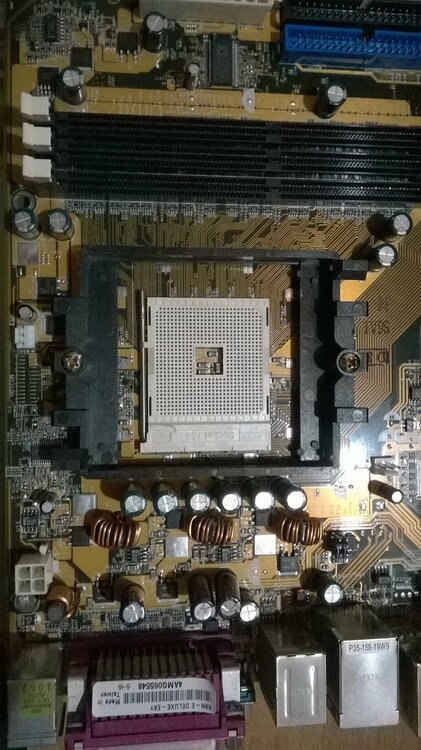

PC@live Posted February 28, 2022 Share Posted February 28, 2022 A proposito di schede madri in riparazione, non mi ero accorto ma non ho ancora scritto niente su alcune schede che ho riparato o che ho in riparazione, in totale sono cinque, una 478 ASROCK, una ASUS AM2, due ASUS 754, e una MSI 754. Inizio dalla ASRock 478, è una P4VT8+ è uguale a quella di cui avevo scritto qualche anno fa, ma la Rev. è 1.06 (invece di 1.04), bisogna trovare un SMD mancante nel retro e risaldarlo, e bisogna cambiare cinque condensatori da 3300uF 6.3V, sembra un difetto comune per queste MB, ma di solito basta cambiarli con altri di qualità migliore per far tornare a funzionare la scheda, sempre che non ci sia altro di guasto. Passo alla ASUS AM2, è una M3A, ed ha dei condensatori rigonfi, stavolta sono da 1000 16V, si trovano sempre in zona mosfet vicino la CPU, ma noto che l'area vicina ai mosfet è abbastanza più scura (diciamo brunita), quindi resta da capire se i condensatori si sono guastati per un guasto ai mosfet, oppure è il solito problema di qualità scadente e i mosfet funzionano, vedrò di capire se c'è qualcosa di strano, ma forse è più semplice cambiare condensatori e provare l'avvio, se va bene il problema dovrebbe essere risolto. Una delle due ASUS 754 è una K8V-F, apparentemente è in ottime condizioni, purtroppo nel retro ha un danno profondo ad una pista di massa, è stato fatto per rimuovere la parte inferiore dell'aggancio del dissipatore, era incollato e con un cacciavite è stato staccato, se il danneggiamento della pista non ha interrotto delle piste intermedie, è  possibile che la scheda possa funzionare ancora, ammesso che non avesse altri guasti. L'altra delle due ASUS 754, è una K8N-E Deluxe, è abbastanza completa come dotazione, ha 2SATA più altre 4RAID, sei porte audio, porte firewire, due uscite SPDIF uno ottico, poi il resto normale Lan integrata 4+4 usb. aveva un problema ad un condensatore che ho sostituito, era in zona chipset, ho messo dell'hw provvisorio, una CPU Sempron 2800 (1600MHz), RAM DDR400 da 128MB, mi manca il dissipatore per la CPU, appena ne recupero uno prova ad avviarla, sperando che funzioni. Infine la MSI 754 MS-6741, non ha visibilmente niente di rotto o mancante, quindi bisogna provare ad avviarla per vedere se funziona. Quote Link to comment Share on other sites More sharing options...
PC@live Posted March 7, 2022 Share Posted March 7, 2022 Ho avuto modo di testare una delle MB dove avevo cambiato un paio di condensatori, è la Supermicro Slot1 con chipset Intel i820 (camino), prima della sostituzione era stata messa via perché aveva un problema, si bloccava dopo un po che era in funzione, pensavo che dipendesse da due condensatori rigonfi, ma so che schede simili avevano difetti nel chip adattatore per le ram Pc100-133, quindi non è semplice capire esattamente il difetto da cosa dipenda. Sostituendo i condensatori, ammesso che gli altri siano OK, la scheda dovrebbe tornare funzionante, ma se presenta lo stesso problema, allora o ci sono altri condensatori da sostituire o il chip adattatore è difettoso, quindi questa è l'idea di base sulla risoluzione del problema, poi certo potrebbe esserci altro, vedremo. Ho messo sul banco la scheda installando un banco di RAM PC100 e la sua VGA, una Intel i740 da 8MB, avviando non da segni di vita, verifico la batteria che risulta essere scarica, ne metto una nuova, e riprovo ad avviare, ancora niente, dopo aver provato varie RAM metto una PC133 da 128MB e il PC si avvia, posso entrare nel BIOS, ma alcune schermate non sono accessibili, il PC va in sleep, così dopo varie prove cambio VGA, l'ultima è una SiS 305 da 32MB acquistata non molto tempo fa. Collego la solita CF con adattatore IDE, ma il PC ha bisogno del floppy di avvio, segno che probabilmente non viene riconosciuto l'adattatore o la scheda, collego il lettore floppy e il PC può essere avviato da DOS, ma resta da capire perché nelle schermate del BIOS ci sia il problema del PC che si addormenta. Da quello che potrei pensare, sembra un problema di BIOS in parte difettoso, la soluzione sarebbe provare a riscriverlo o aggiornarlo, e vedere che succede, alcune schermate non sono accessibili, tra le tante lo standard CMOS Setup, e questo potrebbe spiegare perché non si avvia da IDE-CF, forse bisognerebbe provare un HD tradizionale, vedrò se ne trovo uno disponibile che possa avviarsi, ma ci sarebbe anche la possibilità di collegare un CD-Rom e vedere se si avvia da CD. Ma al momento non ho avuto tempo di fare altre prove, e sopratutto non ho avuto modo di provare alcun programma diagnostico, magari è possibile che risulti qualcosa di anomalo o non funzionante, spero non sia nulla di saldato e non facilmente sostituibile, se invece si tratta di qualcosa come ad es la RAM, è abbastanza facile risolvere trovandone una perfettamente funzionante. Quote Link to comment Share on other sites More sharing options...
