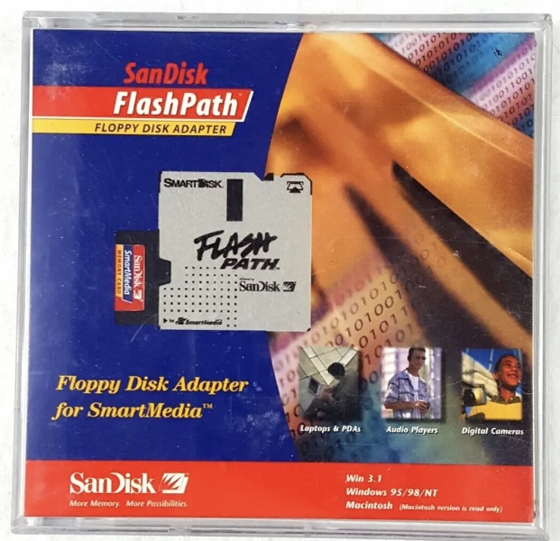

A proposito di cose particolari per vecchio ? hardware, continuando a cercare ? trovo cose particolari, oggi ne mostro ? un paio, uno ☝️ serve per leggere ? schede di memoria nei lettori di floppy disk ?, non so esattamente se le schede di memoria vengano viste come vari floppy, oppure vengano lette per intero (cioè capacità della scheda), questo è per schede ? Smart Media, ma ne esistono altri simili per altre schede di memoria, penso anche per SD o CF, ma avendo quello per SM, magari ? si potrebbe usare un adattatore per micro SD, avendo quest’ultime una maggiore diffusione.
Deve essere molto comodo, per trasferire dati da un PC all’altro, ovviamente ? per PC senza USB e/o CD, non conosco la velocità di lettura e scrittura ✍️, ma non credo sia di tanto superiore a quella dei dischi ? da 1,44 o 720, certo ? se bisogna trasferire mezzo giga, sarà una operazione abbastanza lunga (immagino), ammesso poi di aver spazio ? a sufficienza.
L’altro è in pratica un micro-controller ISA 8bit IDE-CF, può essere installato in PC preistorici, e dovrebbe funzionare come un HD, avendo un BIOS a bordo, dovrebbe permettere il funzionamento di schede molto capienti, insomma dovrebbe aggirare i limiti del BIOS senza troppe difficoltà, sicuramente avendo PC non troppo vecchi ?, basta ? usare l’adattatore tradizionale, ma se avessimo parecchie schede madri ISA, sarebbe molto comodo per testarle in breve tempo.

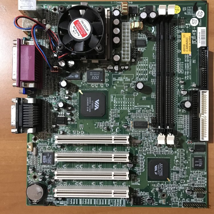

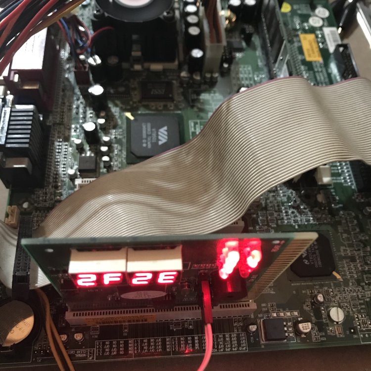

Finalmente poco fa, ho trovato del tempo ⏱ da dedicare al vecchio ? HW, ho provato l’avvio della Camaro, il risultato non è quello sperato, perché non ho alcuna schermata (BIOS) a video, insomma potrebbe essere più complicato di quanto si fa di solito, avendo un chipset con video integrato (MVP4), non occorre aggiungere altro oltre alla Ram e ovviamente ? la Cpu, attualmente ha il suo K6-2 475, e rivedendo i jumper il settaggio è corretto, purtroppo ? dopo l’avvio, i codici della posta card scorrono un po’, ma si fermano quasi subito su 2F 2E, quel 2F sul manuale della Post Card, in Award corrisponde a inizializzazione slot 15, non so ? che roba sia, e cosa ? possa significare, purtroppo non avendo trovato i pin per lo speaker ?, non so se ci sia una sequenza di beep (riprodotta), questo sarebbe utile per capire cosa ? possa essere il problema, comunque ho fatto ✔️ vari tentativi e direi che, a meno di particolari Ram, quelle provate dovrebbero essere funzionanti (se non tutte, quasi), la Cpu penso pure, sicuramente non è guasta, perché altrimenti ? non si vedrebbe alcun codice, certo potrei provare un altro K6-2 e vedere se parte, ho provato anche la scheda video PCI ATi Rage XL da 8Mb, e non c’è differenza, ammesso che il PCI non abbia lo stesso problema della Soyo.
Ormai per oggi ho terminato il tempo a disposizione, dovrei cercare ? qualche info sullo slot 15, boh forse ? è qualcosa che ha a che fare con gli interrupt? L’ultima prova che ho fatto ✔️ è quella di avviare senza RAM, stranamente visualizza gli stessi codici, da una parte può essere positivo, perché magari c’è un contatto non ottimale, dall’altra invece mi viene il sospetto ? che ci sia un problema con il BIOS, e qui udire i beep aiuterebbe, forse è il risultato di un aggiornamento mal riuscito, il problema è piuttosto complicato, il PC non ha slot ISA, e non si possono vedere eventuali messaggi, inoltre il chip è saldato, quindi non è riprogrammabile (tranne che lo si stacchi e poi riattacchi), si potrebbe fare un tentativo al buio, collegando un floppy autoavviabile, che in caso proceda senza digitare nulla a riprogrammare, ammesso che sia questo il problema, dopo un po’ di attesa il PC al riavvio dovrebbe essere tornato in funzione.?
  • Like 1
Non saprei ?, se il problema della Camaro, sia un guasto hardware, oppure software (BIOS?), apparentemente non ho fatto ✔️ progressi, in ? realtà escludo sia un problema di RAM non corretta, dato che ho provati parecchi moduli, sia PC100 che PC133, alcuni sono testati su ? altri PC, quindi dovrebbero funzionare anche in questo.
Alla fine ☑️ ne ho selezionati due, hanno su ⬆️ un adesivo, in cui sono riportate alcune info utili, li ho provati sia singolarmente che insieme, il risultato è sempre quello, uno ☝️ dei moduli ha chip su entrambe i lati, quindi in totale ? hanno 8chip su un lato (che diventano 16 nel doppia faccia), sono marchiati hp, e da quello che si legge quello faccia singola ha capacità di 64MB, mentre l’altro dovrebbe essere un 32MB (oppure 64? perché sarebbe 32+32), non so che moduli usavano alla Compaq, ma questi potrebbero essere facilmente riconosciuti in un S.7, purtroppo ? non trovo indicazioni ? utili su quali moduli usare, e che chip e capacità debbano avere.
Se invece il problema è software, cioè il BIOS si è in qualche modo danneggiato, questo è un problema di non facile soluzione, perché il chip è saldato alla MB, e per una eventuale riprogrammazione, bisogna dissaldarlo, oppure usare un apposito adattatore da collegare al programmatore da una parte, e al chip BIOS dall’altra.
Volendo esiste la possibilità, di sostituire il BIOS originale Compaq, con quello della Mitac, che è un normalissimo Award, ciò permette di avere più settaggi, cosa ? che con il Compaq non è possibile, dato che è abbastanza essenziale.
Tornando sull’HW, ho provato un’altra CPU, per vedere se ci fosse qualche cambiamento, purtroppo nessuno, ne proverò un’altra per avere il 100% di sicurezza, nel caso abbastanza sfortunato che entrambe quelle usate, non funzionino bene ?, ma non userei ancora ⚓️ un K6-2, stavolta provo con un P.MMX, cambiando le impostazioni sui jumper, ma sono abbastanza sicuro che il codice visualizzato resti lo stesso, a questo proposito, dopo averlo lasciato acceso per alcuni minuti, il codice visualizzato è cambiato, ma nonostante questo non c’è alcuna schermata a video.
Complimenti per la pazienza con cui stai testando questa scheda madre Camaro socket Super7!!  :)  :cool: :ave::ave::ave:
Effettivamente il problema non è di semplice risoluzione ? soprattutto perchè non hai collegato lo speaker che ti potrebbe essere utile con eventuali beep di errore del BIOS ?
Comunque in linea generale è molto improbabile che la CPU sia difettosa, quindi rimane la possibilità di un guasto hardware oppure del BIOS.
Ma potrebbe anche tratarsi di un problema del sottosistema video integrato, quindi consiglierei di fare la prova con una scheda video PCI esterna :leggi:
Comunque tienici aggiornati sugli sviluppi della situazione :ciao:
Molto interessanti questi adattatori per vecchi PC...non sapevo neanche che esistessero! :) :coolsmiley:
L'adattatore floppy per schede di memoria potrebbe essere davvero utile per un vecchio PC senza porte USB :angel: in particolare nel caso di schede madri in formato Baby-AT dove le porte USB non sono saldate sul PCB, ma vengono aggiunte tramite un pannello esterno :leggi:
Effettivamente la velocità di trasferimento dati dovrebbe essere la stessa dei dischi floppy da 3.5", quindi molto bassa, intorno ai 50 Kb/sec.
Perciò va bene soltanto per trasferire file al massimo di qualche decina di Mb, altrimenti ci vuole troppo tempo :muro:
L'altro adattatore, cioè quello per schede ISA, dovrebbe essere molto più veloce nel trasferimento dei dati, intorno ai 4-5 Mb/sec.
  • Thanks 1
Si sto cercando eventuali problemi hw, ammesso che ci siano, per lo speaker ?, l’ho collegato in due pin ma non va, forse perché si blocca a un post precedente alla schermata video, e non beeppa perché magari sia la ram che la cpu vanno bene ?, resterebbe da capire se il blocco ? è dovuto ad hw difettoso (o guasto), oppure se è un problema sw, cioè il BIOS sia difettoso o danneggiato, purtroppo ? come scrivevo il chip è saldato, questo non permette la riprogrammazione (a meno che non hai un adattatore o prolunga, a questo proposito vedrò se è possibile auto costruire qualcosa con due zoccoli M e F, la F andrebbe sul chip saldato e il M sul programmatore, se non costa troppo ci proverò, e in quel caso dopo aver salvato il BIOS originale, riprogrammerò il chip con quello della Mitac, tanto non ho nulla del PC Compaq, quindi posso in caso funzioni, metterlo in un case ? normalissimo, e riguardo le Cpu ho già provato tre K6-2 da 300 475 e 500 MHz, che non funzionano tutte e tre mi sembra alquanto improbabile ?, ma per fugare ogni possibile dubbio proverò Cpu differenti, pensavo ad un P.MMX e magari ? un Pentium (normale), se uno dei due funziona, sarà più semplice capire che problema ci sia, se funziona quello con singolo voltaggio, il problema sarebbe il VCore che ha qualche problema.
Riguardo al video integrato, ho già provato a mettere la ATi Rage XL, ma mi viene adesso in mente, che su schede madri vecchie ? non funziona se mancano i 3.3V sul PCI, vedrò di provare con la SiS che ho sul Soyo (5BT5), non credo che vedrò qualcosa a video, perché il codice della posto card non è quello per il segnale video, ma non si sa mai ?, vedrò cosa ? succederà?

Ricordo la tua Tyan, e quei bench, non so ?‍♂️ quale sia la causa del guasto, se possa essere dovuto a mosfet o condensatori difettosi, magari se ti va si potrebbe fare qualche misurazione, se c’è qualche valore anomalo o mancante, potrebbe non essere complicato risolvere il guasto.
Comunque a breve, cioè nel fine ✔️ settimana riprendo le misurazioni sulla Camaro, non credo che servano, ma non si sa mai ?, potrei trovare l’assenza di un voltaggio, e quindi spero ? di poterla avviare (finalmente).

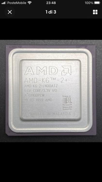

A proposito di K6-2+, ecco l’immagine di un 400, ha VCore di 1.6V, questa tensione ? è molto inferiore, al solito 2.2V usato comunemente, ma se si vuole restare vicino a 1.6V, bisogna trovare il modo di abbassare il voltaggio minimo della MB, probabilmente servirà una Mod. HW, con quel voltaggio basso, penso che il calore ? prodotto sia poco, e un grosso dissipatore, potrebbe essere sufficiente, senza la ? ventola (cioè).

Per quanto riguarda la mia Tyan socket 7, effettivamente il problema potrebbe dipendere da qualche mosfet bruciato, siccome mi ricordo che la scheda si guastò proprio mentre stavo cercando di overcloccare il Pentium MMX 233 a 292 Mhz con V-Core a 3.2V ?

Per la Tyan si può provare a fare qualche misurazione, puoi farlo installando una CPU che non usi, non è niente di complicato, basta ? misurare ? nella parte superiore del mosfet (parte opposta dei tre pin), è anche abbastanza sicuro, se i mosfet non sono minuscoli, ricordo di aver messo una immagine a circa metà discussione (qui), non importa la precisione, cioè se siano 2.8V o qualcosina in più o in meno, conta che il valore non sia strano, cioè per esempio 1.25V, se è così basso, ovvio ? che non parta.
