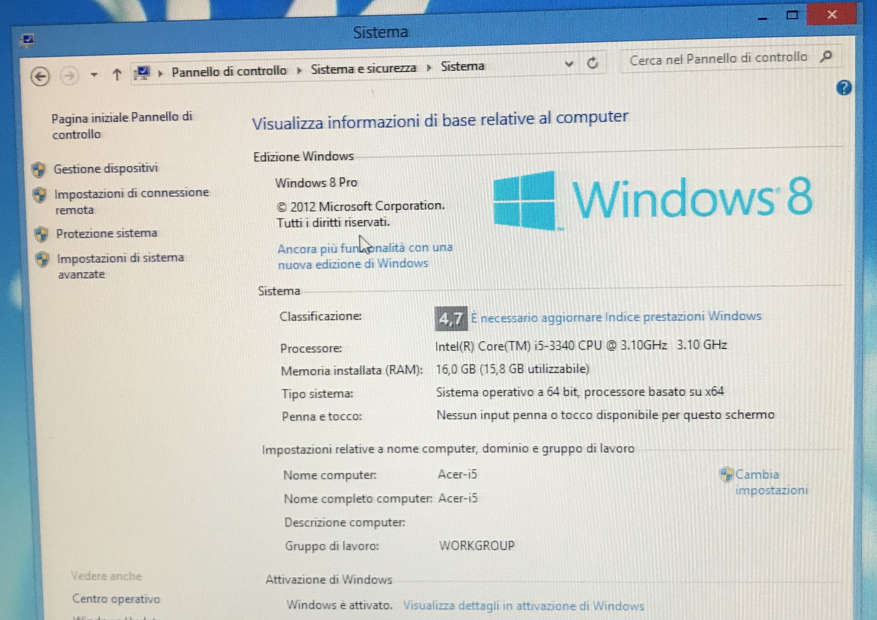

Breve aggiornamento sul i5, ho appena 😅 finito l’installazione di Windows, la scelta è stata difficile 😣, ma ho caricato W8PRO 64bit, ho pensato che era inutile mettere 7 per poi passare a 8 o 10, comunque è stato relativamente veloce, è vero che ho scelto l’installazione predefinita, ma il risultato finale, è stato ottenuto abbastanza rapidamente, adesso resta da completare l’installazione e la connessione a internet.
Giusto per aver un idea 💡 di come va ho eseguito la classificazione del PC, i risultati non sono paragonabili a quelli di 7, ma volendo si può fare un calcolo per determinare se ottengo 7.5 come punteggio massimo, e il massimo raggiungibile è 9.9, a cosa corrisponde in W7 (li il massimo è 7.9), quindi se vogliamo fare una proporzione avremo 9.9:7.9=7.5:X, quindi 7.9X7.5/9.9=X, il risultato è quasi 6.0 o 5.9 e qualcosa, ma sono abbastanza sicuro che non sia il valore che misurerebbe W7, magari 🤔 sarebbe una via di mezzo tra 6.0 e 7.5, quindi poco sotto il 7.0.
Gli altri valori sono visibili nella immagine allegata, il punteggio più basso guarda caso, è per la VGA integrata, in assoluto non pessima, ma andrà rimpiazzata con una migliore, ovviamente 🙄 avrei già pronta la scheda, ma voglio capire se sia un po’ meglio, oppure se cercare 🔍 qualcosa di meglio, questo potrà dirmelo qualche bench, il resto sembra abbastanza equilibrato, anche se il 7.2 del disco (SSD 240GB SanDisk) mi sembra un po’ basso.
Il sistema è ancora ⚓️ in costruzione 🏗, ma un paio di upgrade li farò appena 😥 possibile, il primo in lista è la RAM, da portare a 16GB 🇬🇧, userò un secondo modulo identico (spero, sia 🟰 uguale), poi forse 🤔 se fosse necessario, un secondo disco 💿 per il download di file, e per il momento direi ok 👌 così.

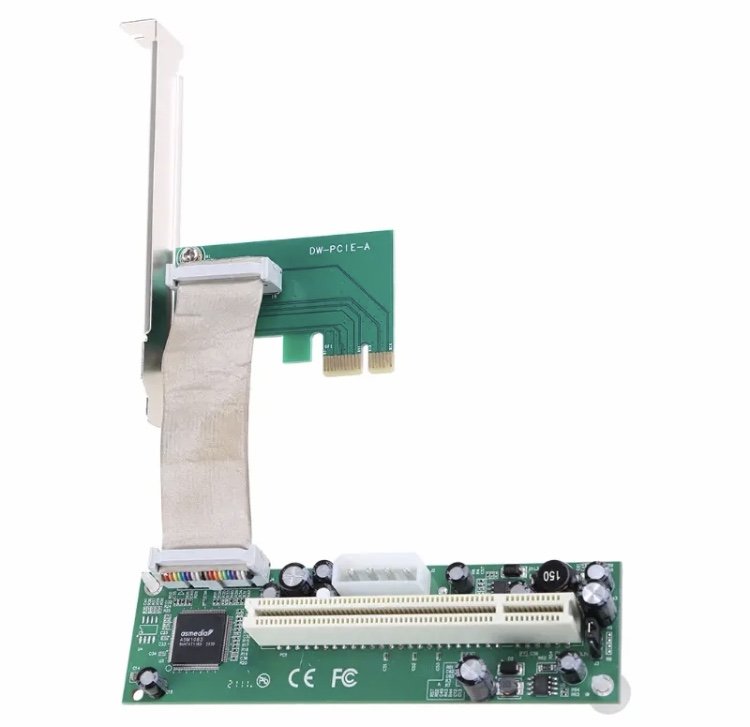

Continuo a guardare 👀 roba particolare, ne ho trovato un paio, sono degli adattatori PCI, a cosa 😨 possono servire? Uno per PC moderni senza il tradizionale PCI, poi bisogna capire se sia il caso di collegare una vecchia scheda PCI, in un PC abbastanza moderno, l’altra è un adattatore per schede PCI-E 16X, quindi per usare schede video più recenti su PC AGP o precedenti, persino in 486 si potrebbe mettere!!!

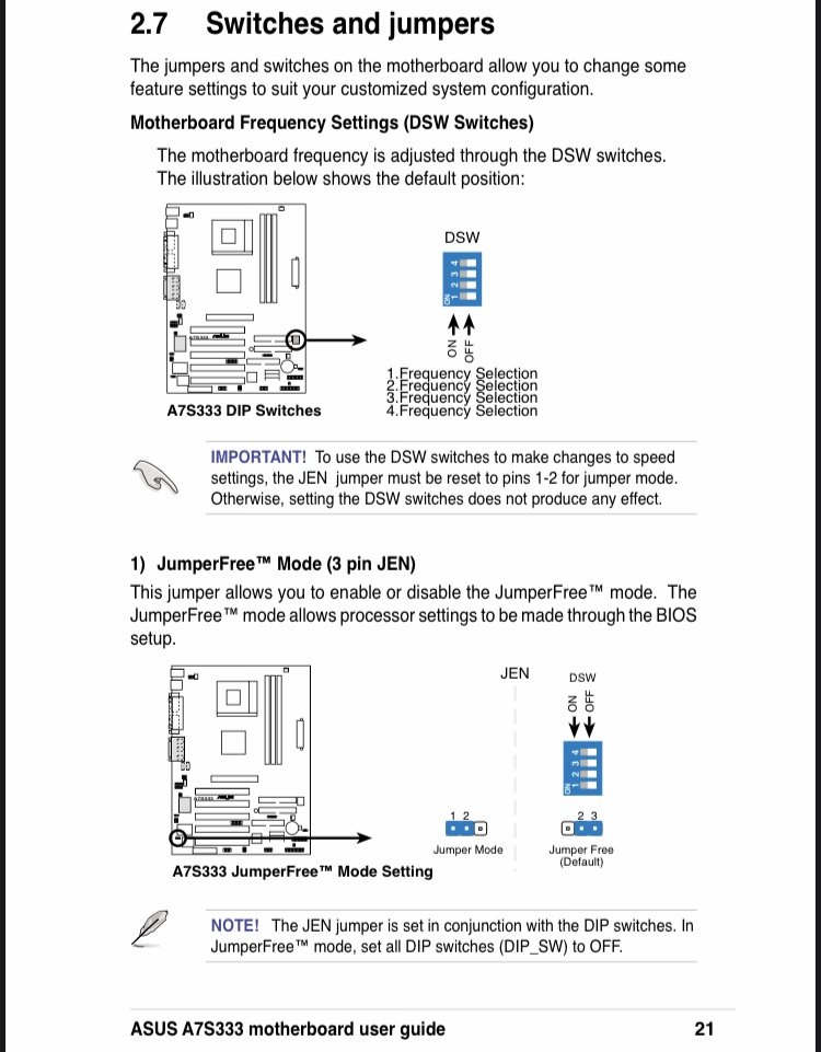

Ho iniziato a preparare la MB Asus A7S333, per metterla sul banco, dopo una veloce spazzolata, ho raddrizzato alcuni pin dei connettori Panel, giusto per rimetterli a posto 💺, dando uno sguardo 👀 la cpu è marrone, quindi dovrebbe trattarsi di un Athlon XP (quasi sicuramente), a memoria i Duron sono verdi, poi non so se potrebbe essere un Sempron, vedremo quando si avvia, attualmente manca la ventola 💨 della CPU, non credo di averne di quelle dimensioni, in origine doveva esserci un 6X6, dovrei avere qualcosa di più piccolo, oppure di più grande, ma penso vada già bene 😌 un 5X5 o un 4X4, insomma date le dimensioni del dissi, potrebbe essere sufficiente?

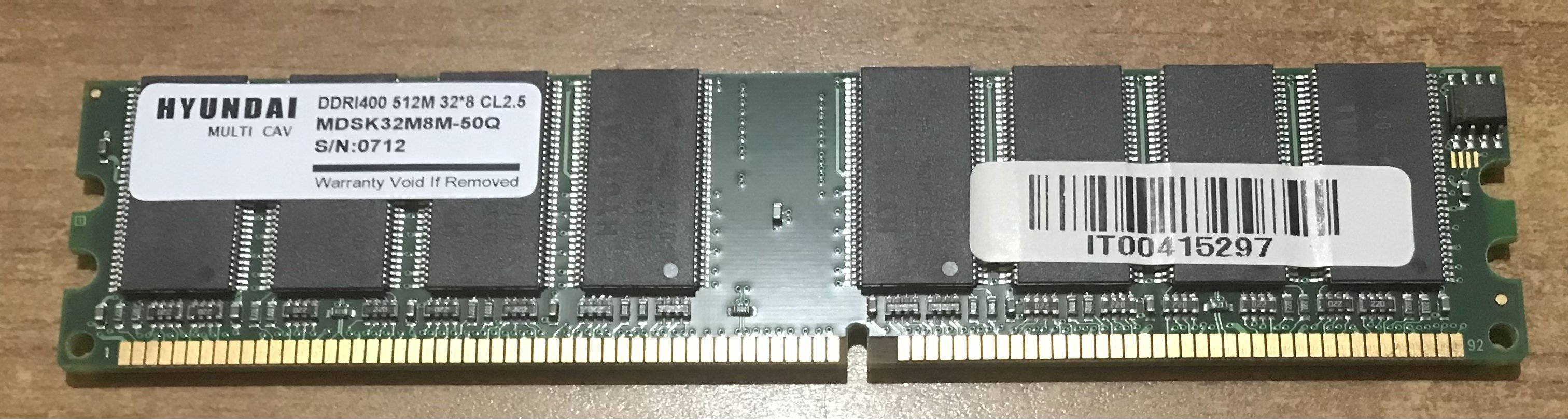

La memoria presente è una DDR400, da 512MB, in realtà credo che la velocità massima supportata è 333, quindi vedrò in seguito se cambiarla e metterci un 333 o 266, con il 266 potrei arrivare a 3GB di Ram, mentre con i 333 il massimo è 2GB, però usando moduli meno capienti, resta il limite di due moduli (max) installabili e rilevati.
Guardando i jumper, mi concentro su DSW, lo switch con quattro micro switch, con la posizione attuale, non c’è alcuna corrispondenza, stando a quanto riportato nella serigrafia e nel libretto, quindi a meno di impostazioni segrete, dovrei correggere le impostazioni, selezionando frequenze conservative, che in seguito alzerei, fino a quelle corrette.
Per la scheda video, abbiamo AGP 4X, ho dei modelli economici che possono andare, ma se ne suggerite qualcuno, mi fareste un favore, ne dico un paio a caso, Abit Siluro o Hercules 4000, oppure dite qualche GF o ATi che sia corretta per un 462, attendo i vostri suggerimenti, Grazie 🤩
Poco fa ho finito ✔️ di preparare la Asus A7S333 per l’avvio, come prima cosa ho collegato un ventolino per la Cpu, è un po’ piccolo (4X4), ma per una semplice accensione va bene 😌, ne cercherò una più grande, ammesso che ne abbia una da qualche parte, comunque se la trovo, la sostituisco. Ho messo la RAM arrivata con la scheda madre, e per il momento va bene 👌, collegato anche la solita post card ISA-PCI, e uno ☝️ dei cavi switch led (mostrati in precedenza), per il momento non collego altro oltre la scheda video. Già invece di usare una AGP, ho utilizzato la PCI ATi Rage XL da 8MB, so che qui funziona perché funziona su una A7V600-X, in effetti come potrete vedere funziona!!!
Collegato un alimentatore, che utilizzo sul banco per vecchi 👴 PC, premo il pulsante PWR-ON e appaiono alcuni codici, seguiti da un paio di schermate, la prima in cui si legge in grande il modello (A7S333), l’altra è una schermata interna del BIOS, in cui si può vedere il multi 15X, e le frequenze selezionabili 1500 (200) o 2000 (266), secondo me la CPU potrebbe essere un Athlon XP 2400+, eventualmente non lo fosse potrebbe essere un Sempron 2500, questo potrò dirlo con precisione in seguito, tramite qualche programma diagnostico, potrò rilevare il model e stepping, e capire a cosa corrisponde.
Per oggi è tutto, vedrò domani di proseguire e tenervi aggiornati, su questa scheda, che è abbastanza interessante 🧐, almeno secondo me, i prossimi passi sono collegare tastiera ⌨️ e adattatore IDE CF con scheda contenente DOS (bench e diagnostici), poi devo verificare se le impostazioni BIOS vengono tenute in memoria, vedremo…😼

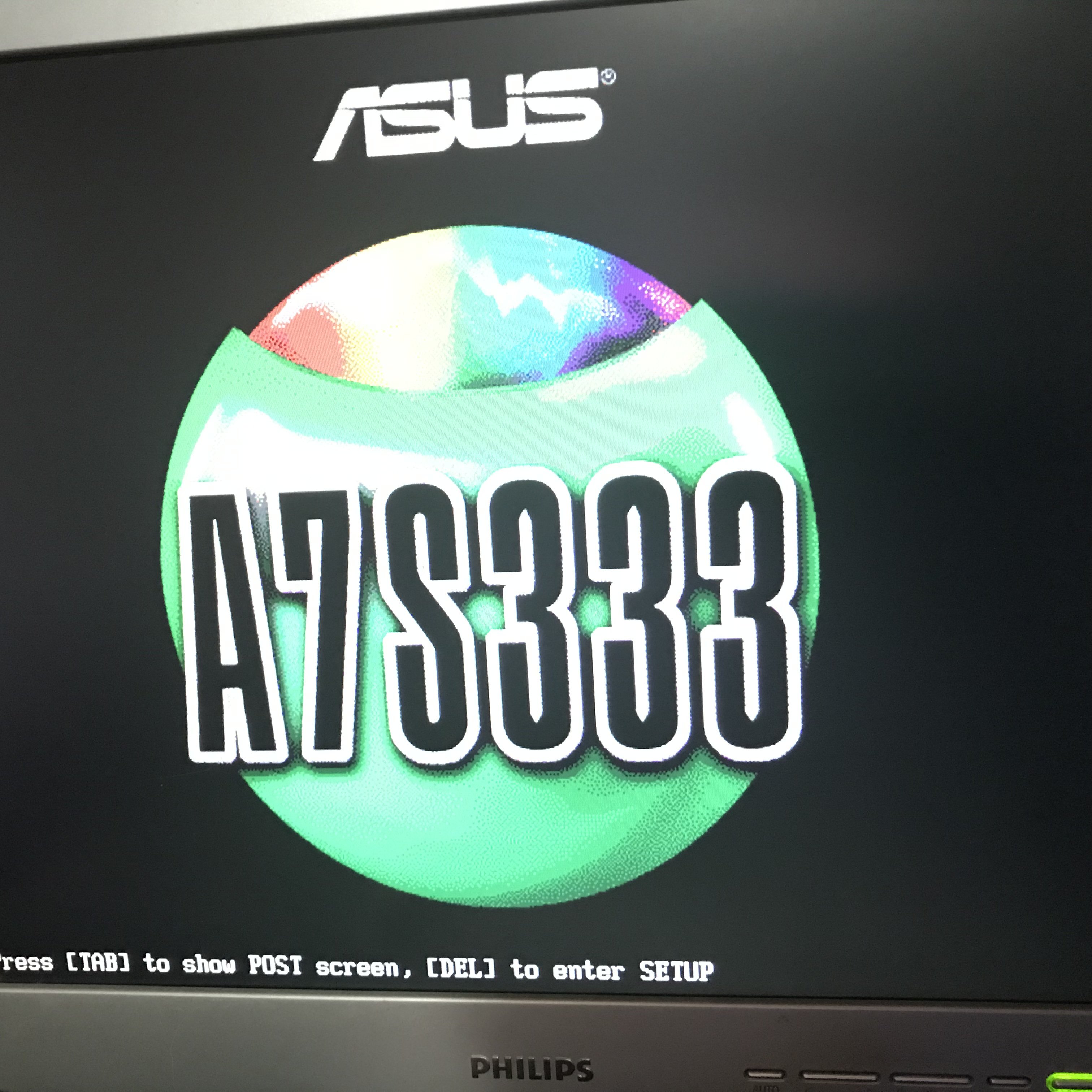

Dunque, poco fa ho terminato un breve test con l’A7S333, ho collegato tastiera e adattatore IDE CF, con scheda di memoria contenente DOS, ho avviato e memorizzato cambiando nel BIOS la velocità, adesso è settato come XP2400+ (2000MHz), forse 🤔 inizialmente si sarebbe potuto lasciare a 1500?, comunque vedremo se nei prossimi avvii restano in memoria, oppure se occorre sostituire la batteria 🪫 (immagino di sì). 👌
Dalla prima schermata del BIOS, premendo TAB, viene visualizzata la schermata principale, in cui troviamo il rigo del BIOS (in basso per vedere il modello e la data), le info su CPU e sui drive.
Alcune sono abbastanza scontate, altre invece fondamentali, se ad esempio volessimo fare un aggiornamento del BIOS, basta 😡 vedere se esiste una versione successiva a quella presente.
Avviando il PC, ho fatto ✔️ girare QTPRO, un diagnostico per PC, da quello ho letto 🛌 le info sulla CPU, adesso ho la certezza che è un XP2400+, non è il più veloce ma è comunque buono, leggermente più lento del 2600+, la cache come immaginavo è da 256KB, non saprei 😐 se in questa MB si possano usare i Barton, ma sembra che gli ulteriori 256KB di cache, in realtà 🤴 non facciano molta differenza, perché vengono usati solo dopo aver esaurito 😩 i primi 256KB, quindi per compiti 📄 non impegnativi, non ci sarebbe alcuna differenza, mentre impegnando parecchio la CPU, in quel caso si potrebbe effettivamente vedere un leggero vantaggio, ma non è detto che sia visibile.
Ricordo che il Barton ha FSB 333, mentre il Thoro. ♉️ 266, poi ci sarebbero altre differenze, ma questa è cache a parte, quella più importante (secondo me).
Ho notato che dopo lo spegnimento, il dissipatore si è scaldato parecchio, mentre normalmente il piccolo ventolino 💨 lo tiene abbastanza fresco.😼

Si perché la RAM viene riconosciuta, e adesso ho 16GB di RAM totali, il quantitativo in assoluto non era indispensabile, ma per attivare il dual channel, ho voluto aggiungere un secondo modulo, doveva essere identico, lo è per capacità e tipo, ma a vista mi sembra una bella 🤩 imitazione, dei moduli Fury HyperX, anche il colore è diverso (sempre blu, ma azzurro), comunque non conta nulla se fa quello per cui l’ho comprato, cioè dual channel e raddoppio della RAM, in effetti sembra farlo, e quindi mi va bene così.
Tornando al PC i5, avviando ho dovuto rifare la classificazione del PC, nella sezione memoria, il valore passa da 7.5 a 8.1, mi aspettavo qualche decimo in più, ma è il miglior punteggio di questo PC, le altre sezioni hanno dei punteggi più bassi, quello inferiore lo ottengo dal video 4.7, per cui il prossimo cambio sarà una scheda video PCI-E 16X, vorrei capire se la ATi HD6570 da 2GB, sia superiore o leggermente meglio di quella attuale (integrata), forse 🤔 un aiutino al riguardo mi farebbe molto comodo, e in caso un suggerimento sarebbe molto d’aiuto, considerate che non ho problemi di alimentazione, avendo un Corsair da 750W. 👌

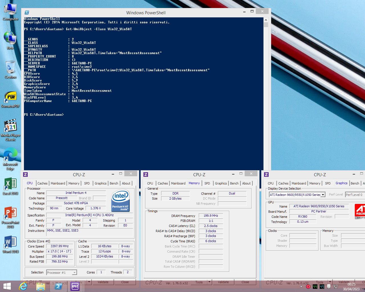

Ho provato la semplice procedura sul mio P4 in firma (con la ATI Radeon 9600 al posto della Sapphire HD4650) e funziona tutto perfettamente!! :coolsmiley: :cincin:
E' sufficiente aprire la barra di ricerca di Windows 8.1, quindi cercare ed avviare la PowerShell (che è una sorta di versione evoluta del prompt dei comandi già integrata nel sistema operativo) e qui digitare il comando:
Get-WmiObject -Class Win32_WinSAT
Ecco il punteggio sul mio PC:
I punteggi sono più o meno gli stessi di quelli ottenuti con Windows 7, comunque nei prossimi giorni vedrò di recuperare le schermate qui sul Forum o in qualche mio archivio locale per fare un confronto più preciso. 😕
Faccio notare che i dati relativi alle prestazioni dei componenti hardware sono memorizzati nella cartella:
C:\Windows\Performance\WinSAT\DataStore
Se si vuole effettuare una nuova classificazione dell'hardware, bisogna cancellare il contenuto di questa cartella e poi dal prompt dei comandi lanciare il comando:
winsat formal
Per ottenere i migliori risultati, è consigliabile chiudere tutti i programmi in esecuzione e disabilitare anche l'antivirus.
Non ho ancora controllato se il tool funziona anche in Modalità Provvisoria, cosa che consentirebbe forse di guadagnare qualcosa nei punteggi.😕
winsat formal
