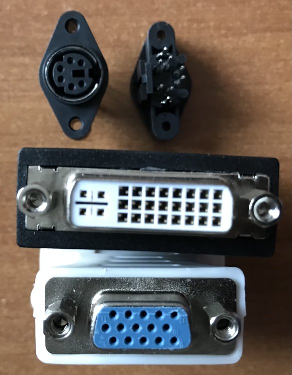

Ho ordinato un paio di porte ? PS2, una mi servirà sulla ASUS HX, ovviamente ? devo prendere un cavo per la connessione, volendo si potrebbe usare anche un qualsiasi cavo con almeno 4 fili ?, penso di trovare facilmente un cavo che possa andare bene ?, l’altra invece al momento la tengo da parte, ma sono abbastanza sicuro che mi servirà su qualche altro S7.
Nello stesso pacchetto ? ho ricevuto due adattatori per schede video (uscita), una è DMS59 DVI, questa è per una VGA PCI-E NVIDIA quadro ?, ma si può utilizzare su qualsiasi scheda video con uscita DMS59, ricordo comunque che esistono adattatori con due uscite video, io ho quello con uscita singola.
L’altro adattatore è per DVI VGA, a differenza di altri adattatori uguali che ho, questo ha quattro PIN in meno, cosa che mi permette di usarlo sulla ASUS AM2, con problemi di spegnimento, purtroppo ? non ho avuto il tempo ⏱ necessario per fare ulteriori tentativi, uno ☝️ che vorrei fare, per capire se c’è qualcosa di strano (molto caldo), è misurare ? la temperatura di alcuni SMD, tramite lettore della temperatura con laser, se non trovo nulla che scotta, potrebbe esserci probabilmente un difetto al sensore di temperatura della MB.

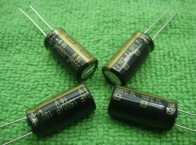

Poi ci sarebbero quelle che necessitano del cambio di condensatori, alcune sono già pronte, vanno solo provate, altre mi manca ? il tempo ⏱ per cambiarli, purtroppo ? in questo periodo il tempo libero ?‍♀️ scarseggia, e quel poco che ho lo dedico alle auto ?, ma niente di Total elettrica o roba ibrida, quelle le lascio volentieri a chi se le può permettere, per me resteranno dei mezzi senza alcun interesse, non mi appassionano per niente, anche perché togliendo il sound del motore, quello che rimane da ascoltare ? non è molto piacevole. Ovviamente ? mi scuso se sono uscito fuori tema, forse ? siamo in pochi a pensarla così, ma se il futuro sarà senza motori termici, per me non sarà un problema, continuerò ad usare old-car 100% termico.

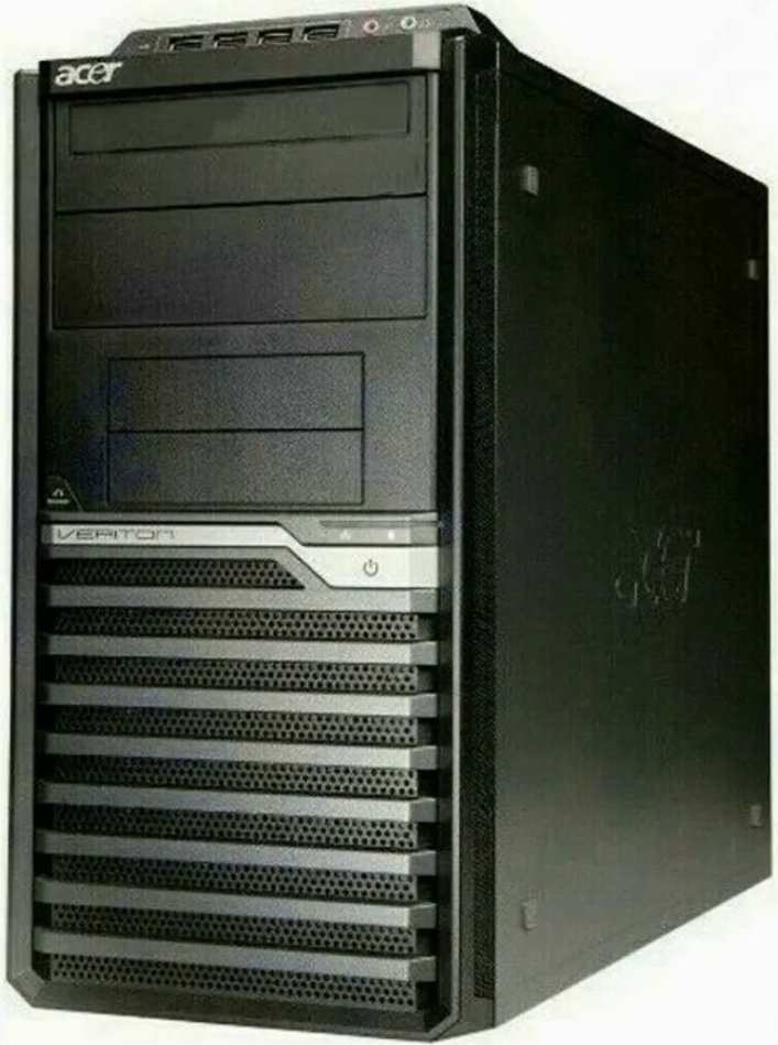

Sto ancora cercando il case ? per l’i5, c’è ne sono alcuni in vendita, ma sono di modelli precedenti, e quindi non si adattano al PC, tra quelli in vendita, solo alcuni hanno prezzi interessanti ?, spesso mancano di alimentatore, ma questo non è un problema, anzi se contribuisce a contenere il prezzo, è meglio senza.
Ovviamente potrei scegliere case ? non Acer, ma più o meno costano uguale, per cui vado sui case Acer originali, ne ho individuato alcuni (due o tre), che mi piacciono e sono più o meno di quel periodo (primi anni 10), uno ☝️ che mi piace molto ?, ha il frontale con plastica lucida nera, un’altro che potrebbe andare ha il frontale grigio scuro (tipo metallico?), e infine c’è quello squadrato nero (che dovrebbe essere il suo), si trova in vendita, il prezzo non è proprio basso, ma sto valutando ? (e cercando di farmelo piacere), forse proprio questo potrebbe essere il case più adatto.
Metto un paio di immagini, se volete potete dare un parere, magari questo può aiutarmi a scegliere, tra questi due, insomma ammesso che ne trovi uno in zona, altrimenti ? il prezzo Totale ? con spedizione ? diventa parecchio più alto.

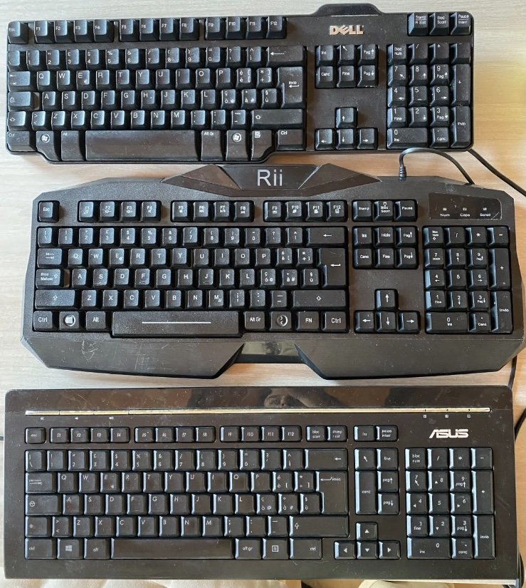

Sempre in tema di materiale di prova, ci sono tre tastiere e due mouse ?, tutta roba usb, quindi non proprio vecchi ?, comunque insomma anche se fossero recenti (?), possono essere usati su PC di inizio secolo, purché dotati di porte ? usb, forse ? si potrebbe usare un adattatore per PS/2 ma non so se funzioni senza problemi.

Per concludere, aggiungo la foto del terzo case, quello Acer grigio scuro (tipo metallico?), è una terza scelta ma comunque potrebbe essere interessante ?.
Si ovviamente ? il prezzo è stato solo 1€ più spedizione ?, dato che ho offerto solo io, spero ? che gran parte funzioni, nei prossimi giorni potrei fare qualche test, ma penso di poter fare anche qualche riparazione ?‍? su una delle tante MB che ho in attesa.
