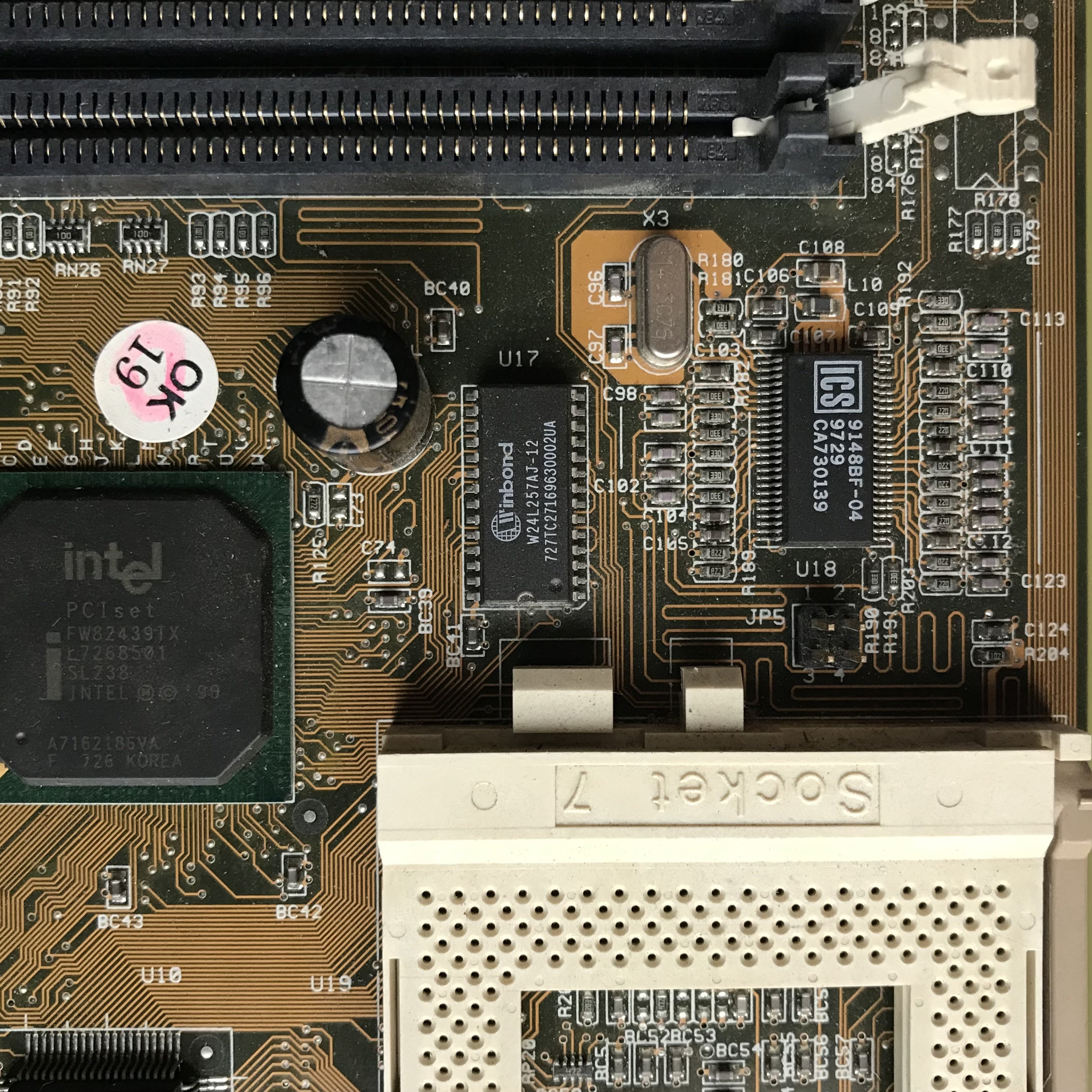

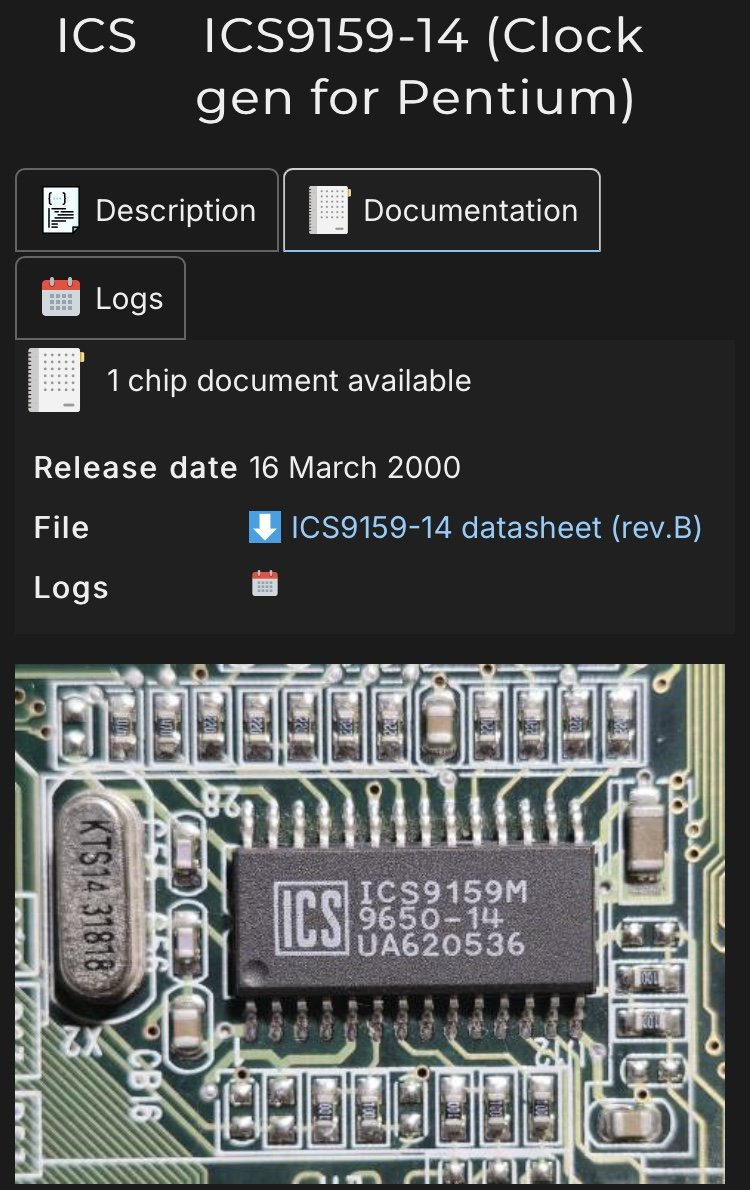

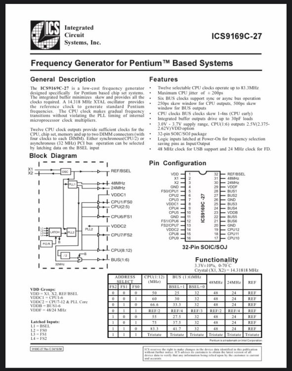

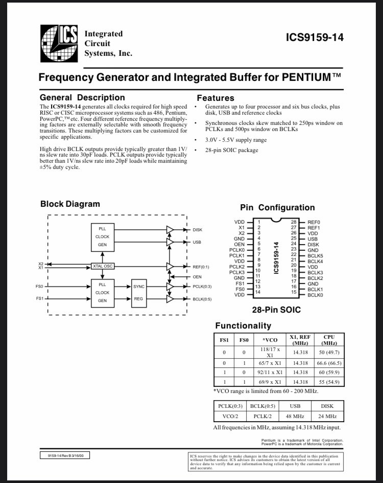

PC@live Posted February 18, 2025 Share Posted February 18, 2025 Dunque, ho dato un sguardo sul retroweb, per la tua DFI G586IPC, per questa scheda ci sono due versioni, una limitata a 166 e l’altra a 200, in quella da 200 MHz, ho rilevato che il generatore di frequenza ICS, ha disponibili quattro frequenze, 50 55 60 e 66, credo che se ci sia la possibilità di selezionare altro, non funzionerà, quindi l’unico modo per andare oltre i 66, sarebbe il cambio di quarzo, o la sostituzione del generatore con uno compatibile, per la semplicità dell’operazione direi che si potrebbe usare uno switch, per selezionare il quarzo da 14.X oppure quello da 16 o più MHz, ovviamente l’orologio e altro non funzionano correttamente, ma riselezionando quello da 14.X tutto tornerebbe ok. 1 Quote Link to comment Share on other sites More sharing options...

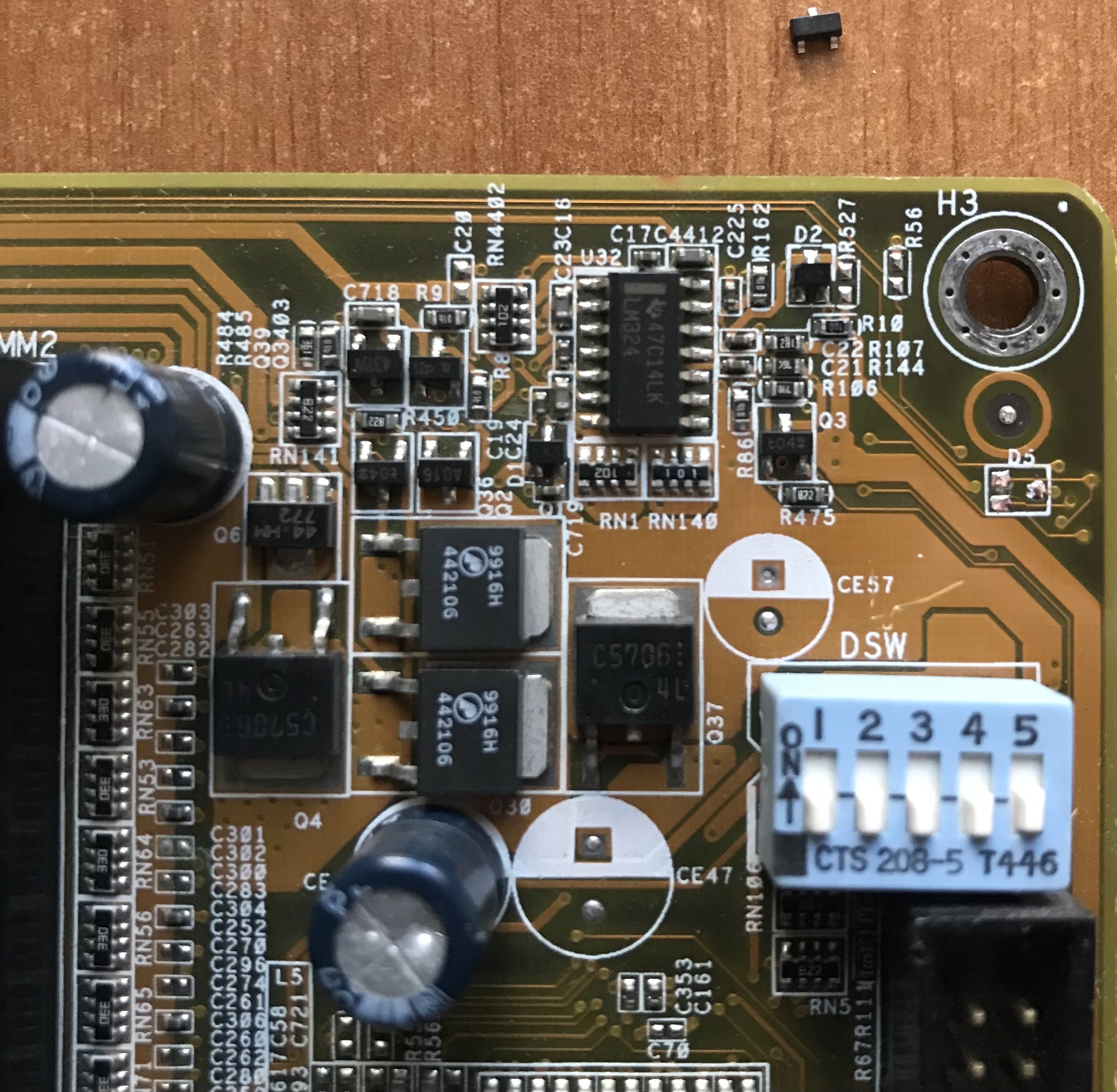

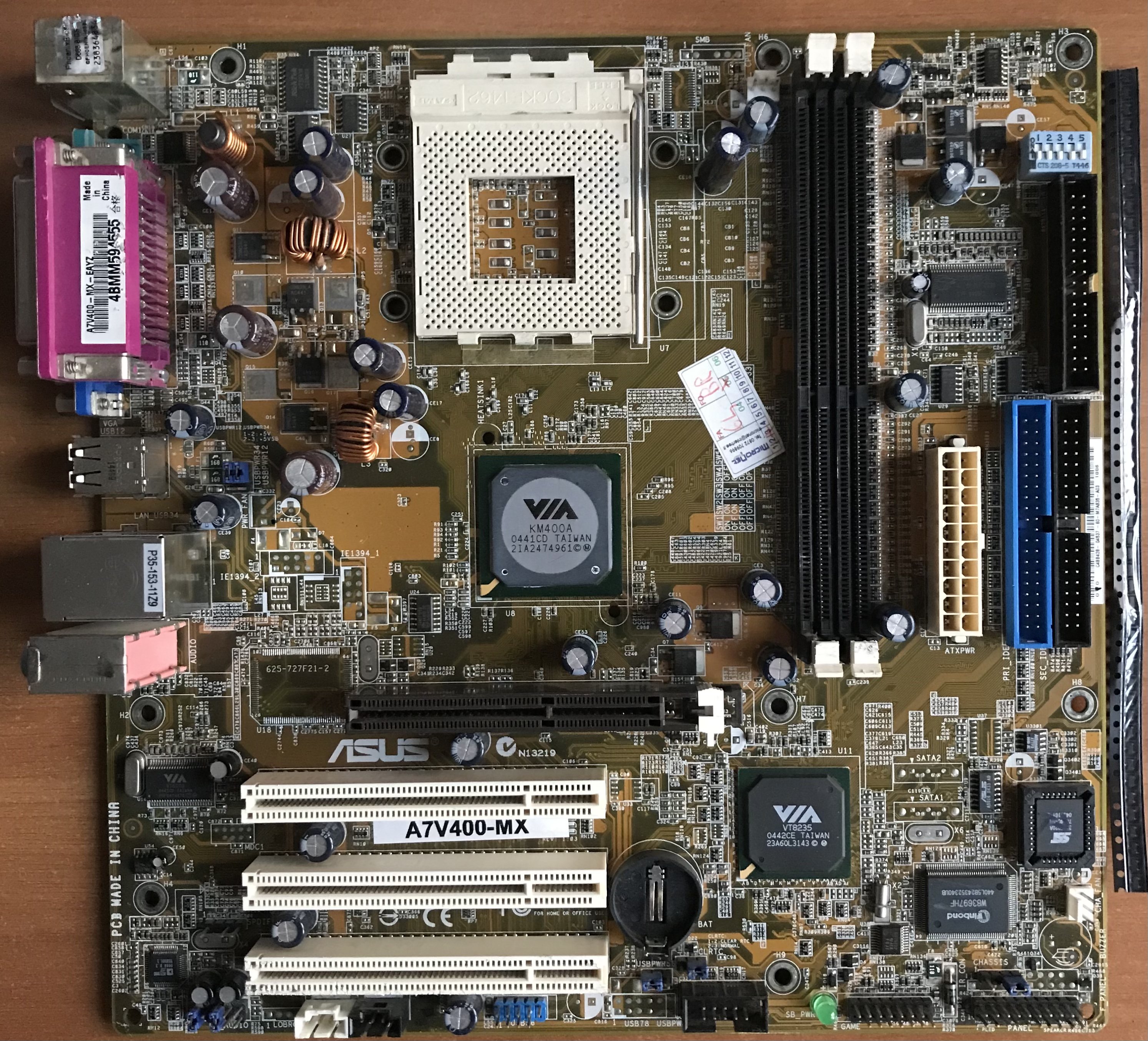

PC@live Posted February 21, 2025 Share Posted February 21, 2025 In questo fine settimana, potrei essere in grado di riparare una ASUS A7V400-MX REV: 1.03, avevo sospeso le riparazioni, perché con il diodo di ricambio, presente su una MB rottame, ho avuto difficoltà a rimuoverlo, per cui ho deciso di ordinarne alcuni nuovi, ed oggi sono arrivati, in totale sono 50 pezzi, sicuramente è una scorta che durerà in eterno (almeno per me), sono dei BAT54C L43 SOT-23, a molti queste sigle non saranno utili, ma lo scrivo per chi magari se ne intende, sulla MB mancava D5, la marcatura sul diodo era L43, sicuramente ci sono altre sigle che corrispondono ad L43 (equivalenti), dovrò prenderne uno e saldarlo sulla MB, l’operazione fortunatamente dovrebbe essere possibile, visto che non ci sono nelle vicinanze altri componenti. Oltre quello ci dovrebbero essere delle tracce da sistemare, ma quelle dovrei guardarle bene al microscopio , se le trovo graffiate ma non interrotte, dovrò aggiungere il dissipatore al NB, e poi la scheda sarebbe pronta per il primo avvio, e dato che il chipset integra VGA LAN e Audio, basterà aggiungere una RAM e una CPU con dissipatore e ventola, per farlo funzionare, almeno si spera. Quote Link to comment Share on other sites More sharing options...

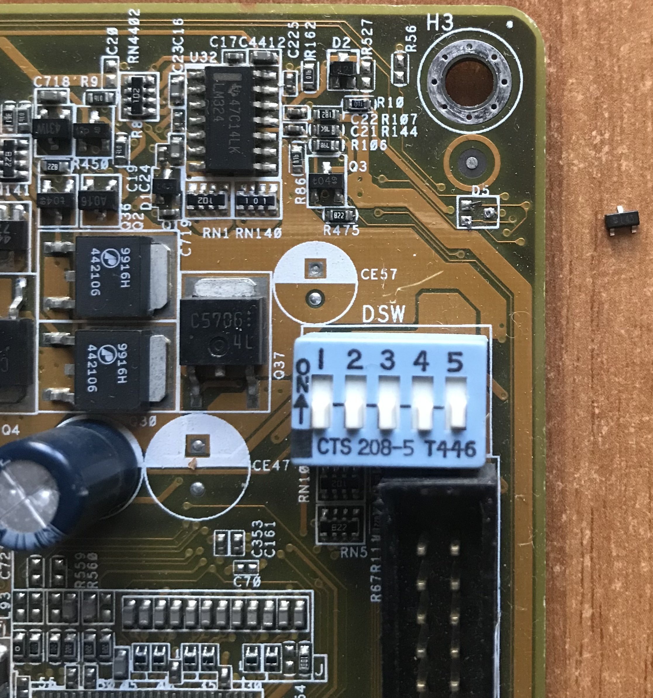

PC@live Posted February 23, 2025 Share Posted February 23, 2025 Oggi se trovo il tempo ⏱ necessario, potrei ultimare il lavoro sulla ASUS A7V400-MX REV: 1.03, c’è da saldare il D5, un diodo SMD siglato L43, le dimensioni abbastanza minuscole, non rendono facile il lavoro, comunque penso di riuscirci, perché fortunatamente la zona attorno è abbastanza libera. Il prossimo lavoro, se questa scheda non richiede ulteriori lavori, potrei farlo su alcune Socket 7, ho già provato in passato a sistemarle, ma oggi le mie conoscenze dei problemi e relative soluzioni, sono migliori, e quindi potrei riuscire a farne funzionare qualcuna, tra queste ho una P5F76, chipset i430VX, che ha smesso di funzionare dopo un cambio di RAM, non è un dramma che non funzioni più, però potrebbe essere una bella sfida ripararla, in origine aveva un AMD K5-100, che non ho più usato, come del resto tutti gli altri K5 della mia collezione, il più veloce è un K5-166, che va a circa 116 MHz, decisamente efficiente con gli interi, molto carente nei decimali, anche se forse è un po’ meglio degli equivalenti Cyrix, se riuscissi a far funzionare questa P5F76, potrei usare proprio il K5-166, anche se i jumper permettono l’uso di CPU dual voltage, da 2.4V fino a 3.2V, per cui penserei seriamente ad un K6-2 266 [email protected], non so però come reagirà il regolatore lineare, teoricamente al salire della frequenza salirà il calore prodotto, quindi 266 sarebbe molto più caldo rispetto a 200-233, ma scendendo la tensione , da 2.9V-3.2V a 2.4V, dovrei avere un regolatore più fresco (?), oppure la differenza di temperatura è trascurabile (?). Quote Link to comment Share on other sites More sharing options...

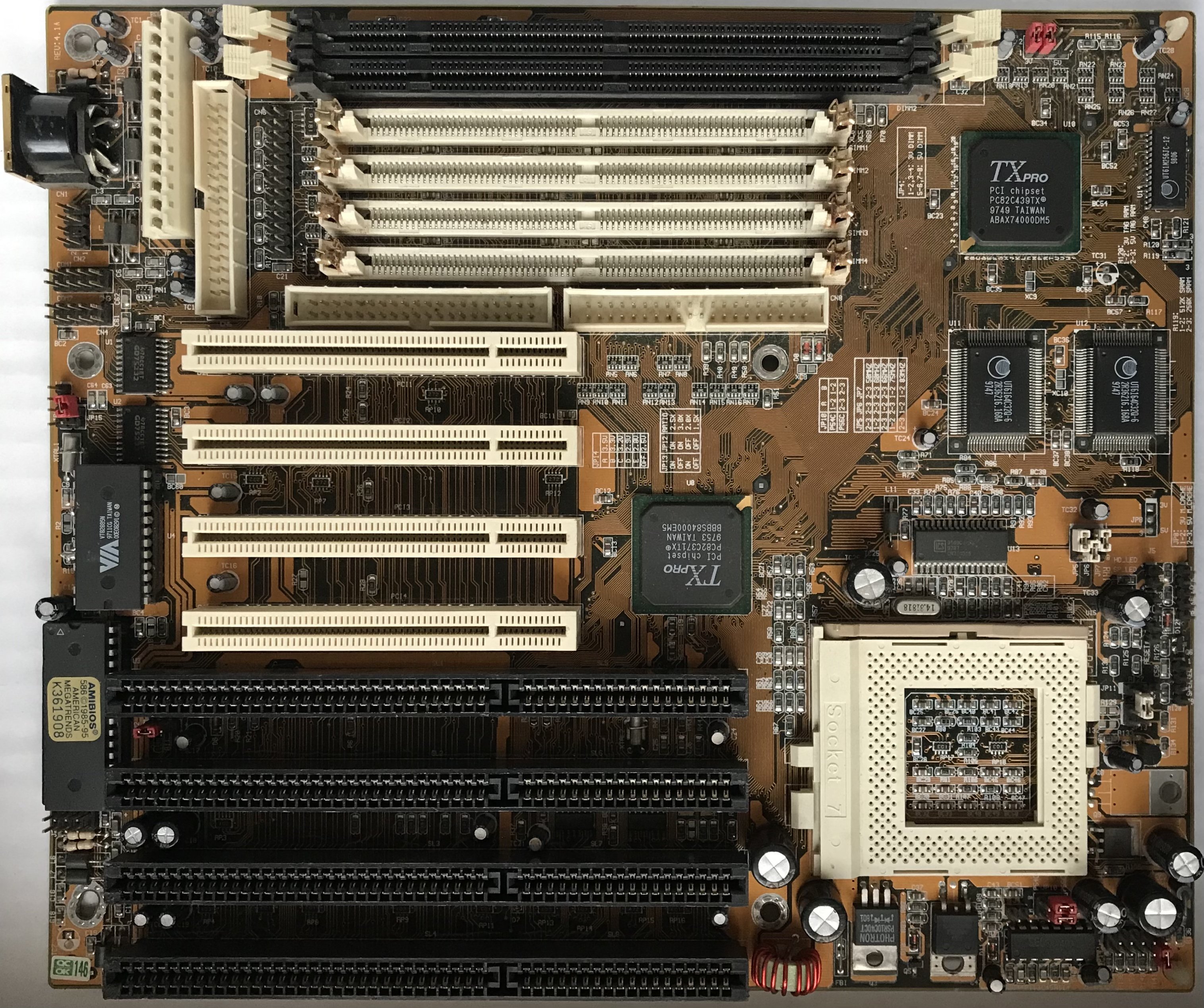

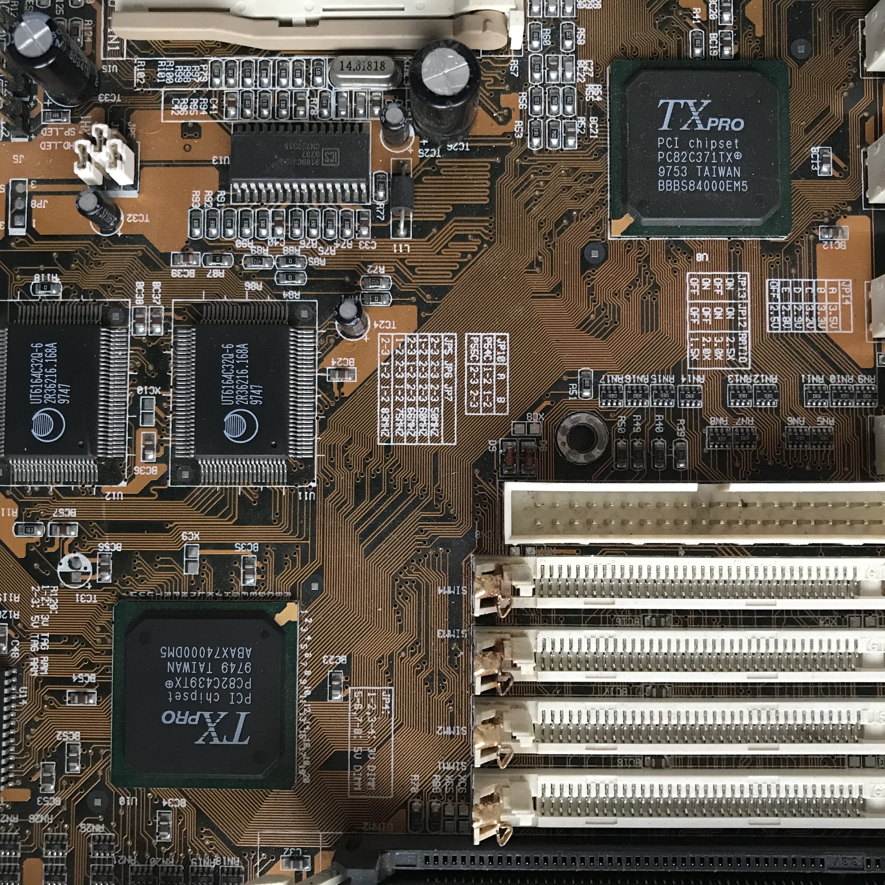

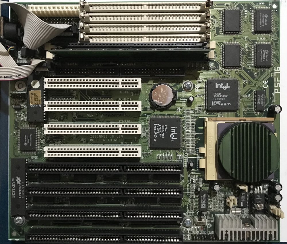

PC@live Posted February 25, 2025 Share Posted February 25, 2025 Queste tre schede madri S.7, mi piacciono abbastanza, sia perché sono S.7, e sia perché non avevo queste schede tra quelle della mia collezione, vediamo cosa sono: Una PCChips TXPRO (alias ALI chipset), nel periodo in cui erano in vendita queste schede, me ne tenevo alla larga, ho sempre preferito quelle con chipset Intel, comunque oggi rivalutando, potrebbe essere interessante , anche se dubito possa ottenere nei bench ottimi risultati. Una ASUS VX97, ecco questa è una scheda che non ho mai avuto, ho un discreto numero di schede i430VX, ma nessuna della ASUS, marchio a cui sono affezionato sin dal primo 386DX che ho acquistato, leggendo sul retroweb ci sono alcuni problemi di alimentazione, esattamente non saprei se sia risolvibile, vedremo quando sarà tra le mie zampe , l’unico difetto visibile, è la mancanza degli slot SDRAM, se non occorre un grosso quantitativo, i quattro slot 72 PIN basteranno (?). Infine, una Chaintech 5TDM2 M101, anche questa mai avuta, per cui è già solo per questo, abbastanza interessante , se non erro, ha il riconoscimento automatico della CPU, e qualsiasi modifica va fatta da BIOS, dovrebbe essere abbastanza simile al sistema usato da QDI. Tutte e tre le schede sono non provate, e quindi non funzionanti (?), ma è possibile che una o persino tutte, possano funzionare, non credo che normalmente qualcuno ci dedichi del tempo per la risoluzione dei problemi, tranne ovviamente quelli che come me, dedicano il loro tempo libero solo per far funzionare vecchie schede madri, in breve un tecnico solitamente si limita a suggerire un upgrade, con qualcosa di più recente, tipo un P3 o un P4, perché costerebbe meno di alcune ore di lavoro su un S.7. 1 Quote Link to comment Share on other sites More sharing options...

PC@live Posted February 27, 2025 Share Posted February 27, 2025 Ho appena terminato il lavoro sulla ASUS A7V400-MX, ho risaldato il diodo SMD (D5) siglato L43, l’operazione in se è molto semplice, nella realtà non è così, le dimensioni minuscole complicano il lavoro, e il risultato finale, anche se esteticamente non è quello che volevo, non è proprio identico a quello di fabbrica, ma la cosa importante è aver saldato i 3 pin, e aver ripristinato la funzionalità di quel circuito, esattamente non ho idea a cosa sia collegato il diodo, però adesso il circuito non è interrotto, quindi se le tracce graffiate nel retro hanno continuità, la scheda potrebbe essere pronta per un test di avvio. Prima di provarla, devo controllare bene con il microscopio , alcuni punti sembrano essere graffiati superficialmente, altri invece non è chiaro se possano in alcuni punti essere talmente profondi, da spezzare la traccia, appena posso li verifico, se non trovo nient’altro da sistemare, potrò iniziare a preparare la scheda per un primo test di avvio. Quote Link to comment Share on other sites More sharing options...

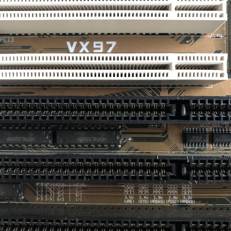

PC@live Posted February 28, 2025 Share Posted February 28, 2025 Purtroppo una delle tre schede S.7, ha un danno non semplice da riparare, almeno parlando per me, è un lavoro abbastanza impossibile, ma con la giusta attrezzatura e il chip di ricambio (ammesso che non sia possibile rifare i pin mancanti), si potrebbe riparare. Purtroppo si tratta della ASUS VX97, il chip del SB ha alcuni pin mancanti, più quasi tutta la fila storta, forse è stato un tentativo di rimozione (?), in ogni caso la scheda la terrò da parte, al momento solo per collezione, in futuro se trovo il SB di ricambio, potrei affidarla a qualcuno che sia in grado di sostituirlo, sperando che non ci siano altri problemi oltre quello. Solo per curiosità, controllerò le frequenze FSB del ICS 9169CM, ci potrebbe essere qualche altra frequenza oltre quelle riportate sul manuale, a parte quello, vedo che il circuito VCORE è di tipo switching, questo era di solito lineare su molte schede madri del periodo. 1 Quote Link to comment Share on other sites More sharing options...
PC@live Posted February 28, 2025 Share Posted February 28, 2025 Ammetto che il problema sulla ASUS VX97, è stato una grande delusione , ma per la sostituzione credevo fosse necessario trovare una scheda rottame, e prelevarne il chip, in realtà questo non è necessario, ho appena scoperto che sono in vendita, e sono (immagino) nuovi, al momento non lo ordino, ma lo farò in seguito, il costo non è proprio economico, ma neanche esagerato. Per quanto riguarda il generatore di frequenza, ho visto un pdf, in cui si trovano altre impostazioni, tra queste c’è quella da 83 MHz, l’utilità è relativa, però all’occorrenza, si potrebbe fare qualche bench, o qualche overclock interessante . Come suggerito da Jan, il VCORE si possono selezionare i voltaggi per le CPU AMD, di solito 2.2V o 2.4V, o anche 2.0V o più, inoltre il suo BIOS modificato J.2, permette l’uso di dischi di grossa capacità, cosa utilissima se si recuperano dischi da 40 GB o più. Quote Link to comment Share on other sites More sharing options...
PC@live Posted February 28, 2025 Share Posted February 28, 2025 Ho tra le zampe le tre schede S.7, quella che mi interessava di più, si è rilevata una delusione , si tratta della ASUS VX97, la scheda è danneggiata nel chip SB, al momento la metto via, ma in futuro penso di prenderne uno nuovo, e possibilmente con l’aiuto di qualcuno più attrezzato di me, lo farei sostituire. Passiamo ad una PCChips M560 (TXPRO = ALI A.4+), questa ha un chip tipo Dallas, che va sistemato, attualmente è stato inserito a rovescio, per il resto sembra tutto in ordine. L’ultima scheda è una Chaintech 5TDM2, chipset Intel i430TX, non ha jumper per la selezione della CPU (FSB VCORE Multi ecc…), in realtà ci sono alcuni jumper, ma riguardano altro, dovrebbe avere un BIOS tipo quelli di QDI o ABIT, in grado di riconoscere automaticamente la CPU e il voltaggio, bisogna solo entrare nel BIOS e scegliere la velocità corretta, perché di solito parte inizialmente con frequenze basse, poi volendo si potrebbe provare se è possibile fare un overclock. 1 Quote Link to comment Share on other sites More sharing options...
PC@live Posted March 1, 2025 Share Posted March 1, 2025 Delle tre schede madri S.7, ho già messo via la ASUS VX97, ma a giorni ordino il chip SB, vedrò in seguito a chi affidare la scheda per la sostituzione, teoricamente non dovrebbe essere troppo complicato sostituirlo, si potrebbe fare anche da soli, ma non conviene, si corre il rischio di danneggiare irrimediabilmente la scheda, personalmente non ho intenzione di acquistare altri attrezzi 🛠 professionali, perché non li userei, o li userei occasionalmente. La scheda Chaintech 5TDM2, secondo me è molto interessante , penso di poterla provare quanto prima, ci sono vari vantaggi, più altrettanti svantaggi, iniziamo col dire che è jumperless, non un grosso problema se funziona, ma c’è da chiedersi con quali CPU funziona? Stando al libretto (pdf online), sembra che non è possibile usare CPU con VCORE inferiore a 2.8V, non è un problema se si vuole usare CPU fino a 233 MHz, ma lo diventa se voglio metterci un K6-2 400 (o superiore), queste CPU funzionano solitamente a 2.2V, alimentarle a 2.8V o persino 2.9V, per un brevissimo periodo si può fare, ma mi chiedo se sia possibile da BIOS, andare al di sotto dei 2.8V? Ma soprattutto il sistema di riconoscimento automatico, come identifica il K6-2? Di solito viene riconosciuto come K6 (normale), ma per esperienza precedente sulla QDI Titanium, senza una mod al BIOS, il multi massimo sarebbe 5.5X, mentre le versioni CXT potrebbero, selezionare 2X per ottenere il 6X. Per questo farò alcune prove, ammesso che la scheda funziona, usando un normale K6-233, che proverò a far funzionare, se da BIOS è possibile, con VCORE di circa 2.0-2.5V, se memorizza quelle tensioni più basse, e non le riporta a quelle di default (2.8-2.9V), sarei abbastanza sicuro che un K6-2 o 3, può essere un aggiornamento possibile. Quote Link to comment Share on other sites More sharing options...

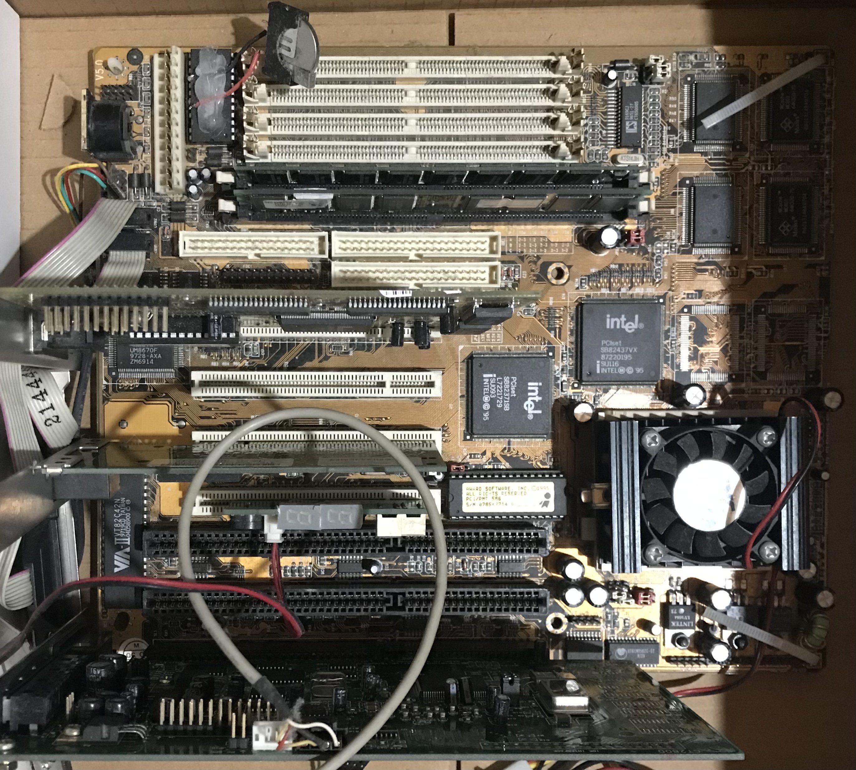

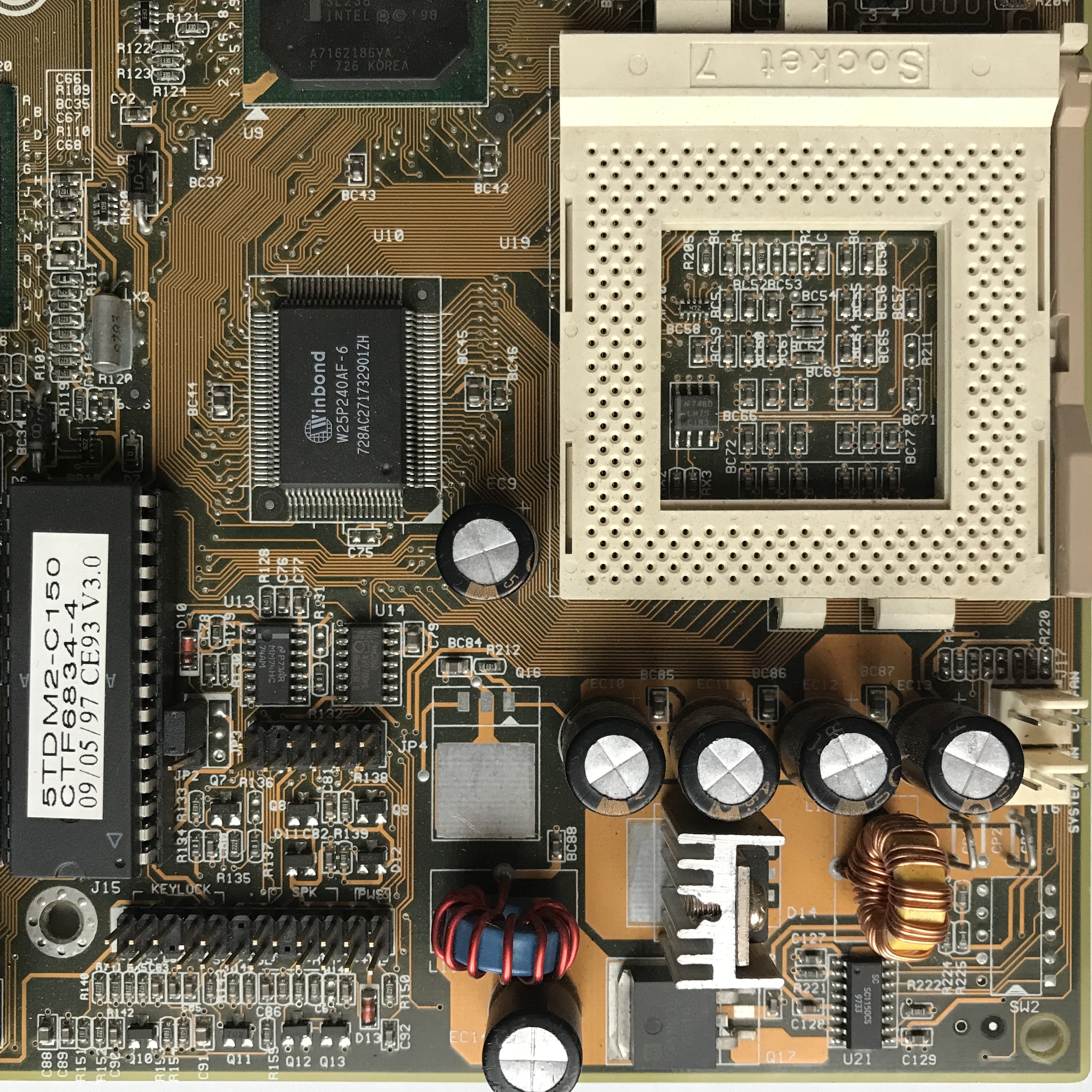

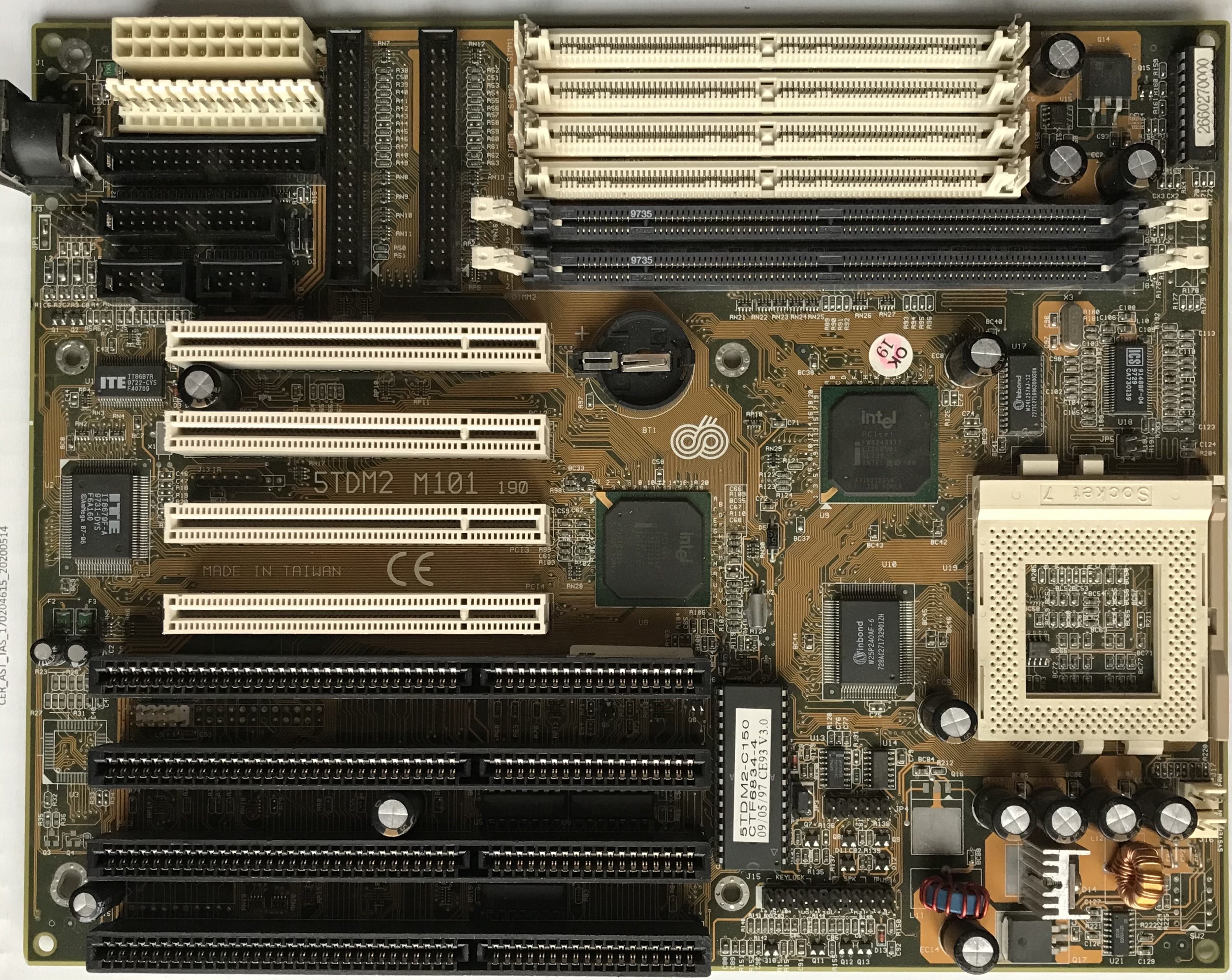

PC@live Posted March 2, 2025 Share Posted March 2, 2025 Ero curioso di vedere in funzione la Chaintech 5TDM2, così poco fa, ho recuperato una CPU i133 (Pentium P54), che era su una P5F76 che ho tra le MB da sistemare, ho messo sulla 5TDM2 un paio di RAM 72 PIN da 8MB ciascuno, che avevo tanti anni fa sui miei PC, per la scheda post card, ho usato stavolta il mio Riser ISA, permette il montaggio in orizzontale delle schede, in questo modo si può vedere meglio, sia i codici che i LED, dopo aver collegato tutto il resto, cioè alimentatore scheda video ecc…, provo ad avviare. Inizialmente, sembra volersi avviare, si vede apparire un codice sulla post card, il codice visualizzato è C0 —, quindi si blocca, mentre ogni successivo tentativo di riavvio, non mostra alcun codice, per adesso a parte qualche tentativo senza CPU e RAM, che danno lo stesso risultato, sto riordinando le idee , su cosa provare. Mentre la scheda era in funzione, ho controllato le tensioni sui Mosfet, erano presenti tre Mosfet, e tutti avevano tensioni corrette, due circa 5V e uno circa 3.3V, penso quindi che le tensioni siano corrette, e che il problema potrebbe non essere hardware, perché il riconoscimento della CPU è automatico, e se qualcosa non va, non c’è la possibilità di passare al manuale (tramite jumper), per adesso mi limito a fare alcune prove con hardware diverso, un’altra CPU altra RAM, magari si potrebbe sbloccare, spero di ottenere qualche risultato, perché mi piacerebbe vedere questa scheda in funzione. Quote Link to comment Share on other sites More sharing options...

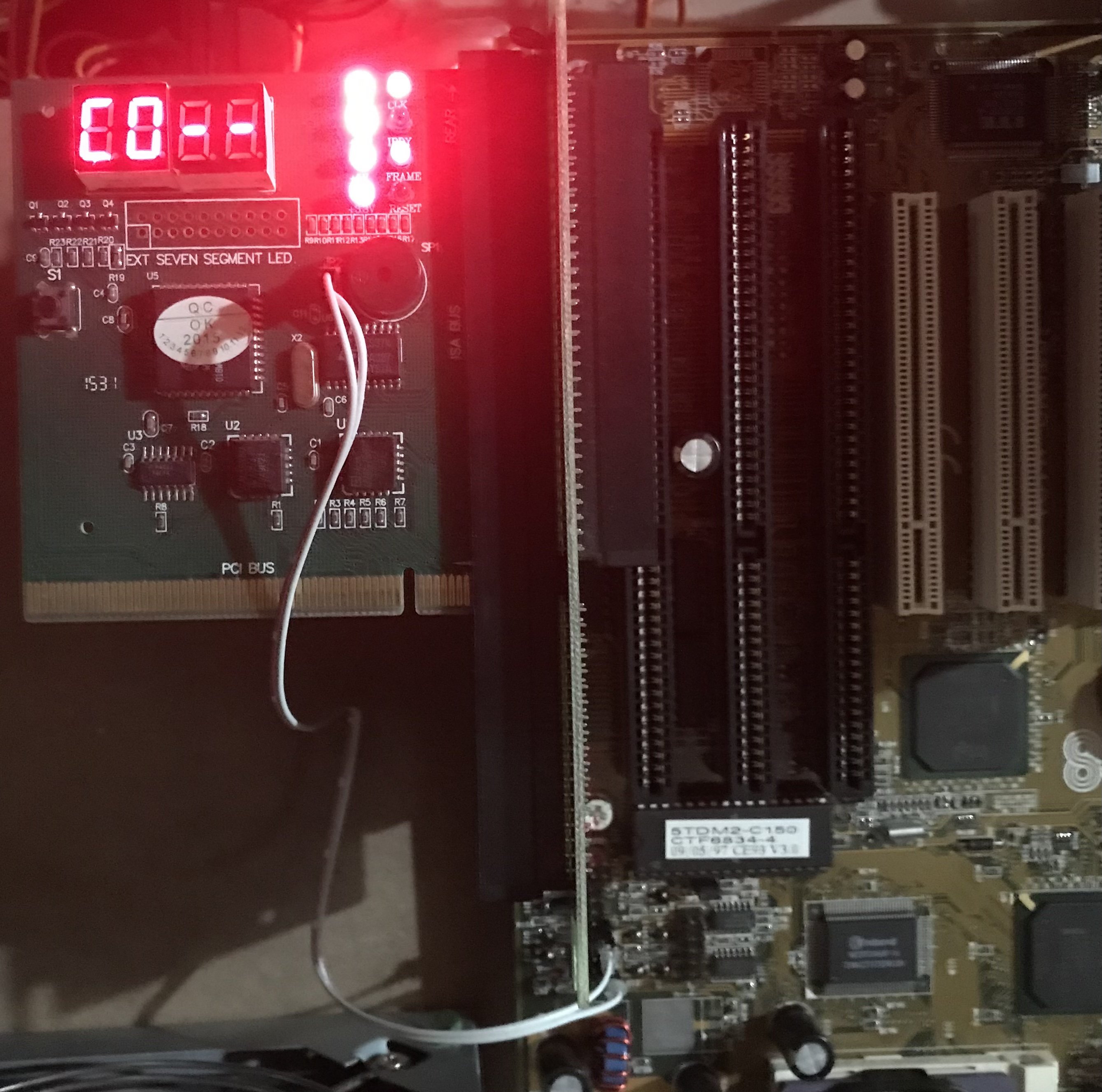

PC@live Posted March 2, 2025 Share Posted March 2, 2025 Proseguo con i tentativi di far andare la Chaintech 5TDM2, per adesso non è cambiato nulla, il massimo che riesco ad ottenere, è il codice post C0 —, lasciando la scheda accesa, sembra che ad un certo punto faccia un auto reset, forse è il segno che qualcosa nell’avvio del BIOS è andato storto, o nel riconoscimento automatico della CPU (?), comunque è una cosa che si ripete penso all’infinito, dimenticavo nessun beep dallo speaker , quindi in definitiva direi che posso fare qualche altra prova, ma non credo servirà a qualcosa. Per adesso ho provato, una SDRAM da 16 MB, in entrambe i banchi, il reset del CMOS, e la scheda Post Card nello slot PCI, in tutti i casi nessun progresso, anzi normalmente non si vede alcun codice (— —), avviando l’alimentatore i led della tastiera si accendono e si spengono, quindi almeno questo è positivo. Ho provato a premere vari chip, prima di avviare, ma anche questo non ha dato risultati, anche se a questo punto , ho il forte sospetto , che ci sia un problema software, potrebbe essere un problema di BIOS, corrotto o danneggiato, oppure semplicemente aggiornato per errore, con quello di un altra scheda madre, non sapendo che versione era presente, penso che esaurendo le prove di hw alternativo, il prossimo passo da fare è togliere il chip BIOS, pulire bene i pin del chip, riprovare, e se non cambia nulla, dovrei riprogrammarlo, sperando che questo risolva il problema, e che finalmente ottengo una schermata BIOS a video. Quote Link to comment Share on other sites More sharing options...
PC@live Posted March 3, 2025 Share Posted March 3, 2025 (edited) Attualmente tutti i tentativi di far andare la Chaintech 5TDM2, sono stati inutili, il massimo che riesco ad ottenere, è il codice post C0 —, lasciando la scheda accesa, sembra che ad un certo punto faccia un auto reset, giusto per togliermi il dubbio che la CPU fosse il problema, ho sostituito il P133 con un’altro uguale, i codici post code, sono rimasti quelli. Per eliminare il dubbio che magari il PC potesse dare qualche codice differente, ho sostituito anche l’altro P133, con un P166MMX, giusto per capire quali parti funzionano e quali no, con il P166MMX la tensione sul Mosfet è di circa 2.9V, direi corretta, questo è il segno che la parte del riconoscimento automatico del VCORE funziona, forse non funziona il programma di avvio del PC, perché penso funziona anche il riconoscimento della CPU, dato che la tensione del VCORE è scesa da 3.3V a 2.9V, quindi proverei ancora ️ qualcosa, se non cambia niente, inizio a cercare tra i BIOS disponibili, quello più aggiornato, da quello che ho capito, sembra che i K6-2 o simili, siano supportati, e il VCORE minimo sembra essere di 2.1V, valore che può essere usato con altre CPU della serie K6. L’unica cosa che non ho capito cosa sia FAN78, forse è una specie di scheda aggiuntiva per ridurre il VCORE (???). Edited March 3, 2025 by PC@live Quote Link to comment Share on other sites More sharing options...

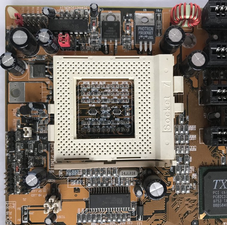

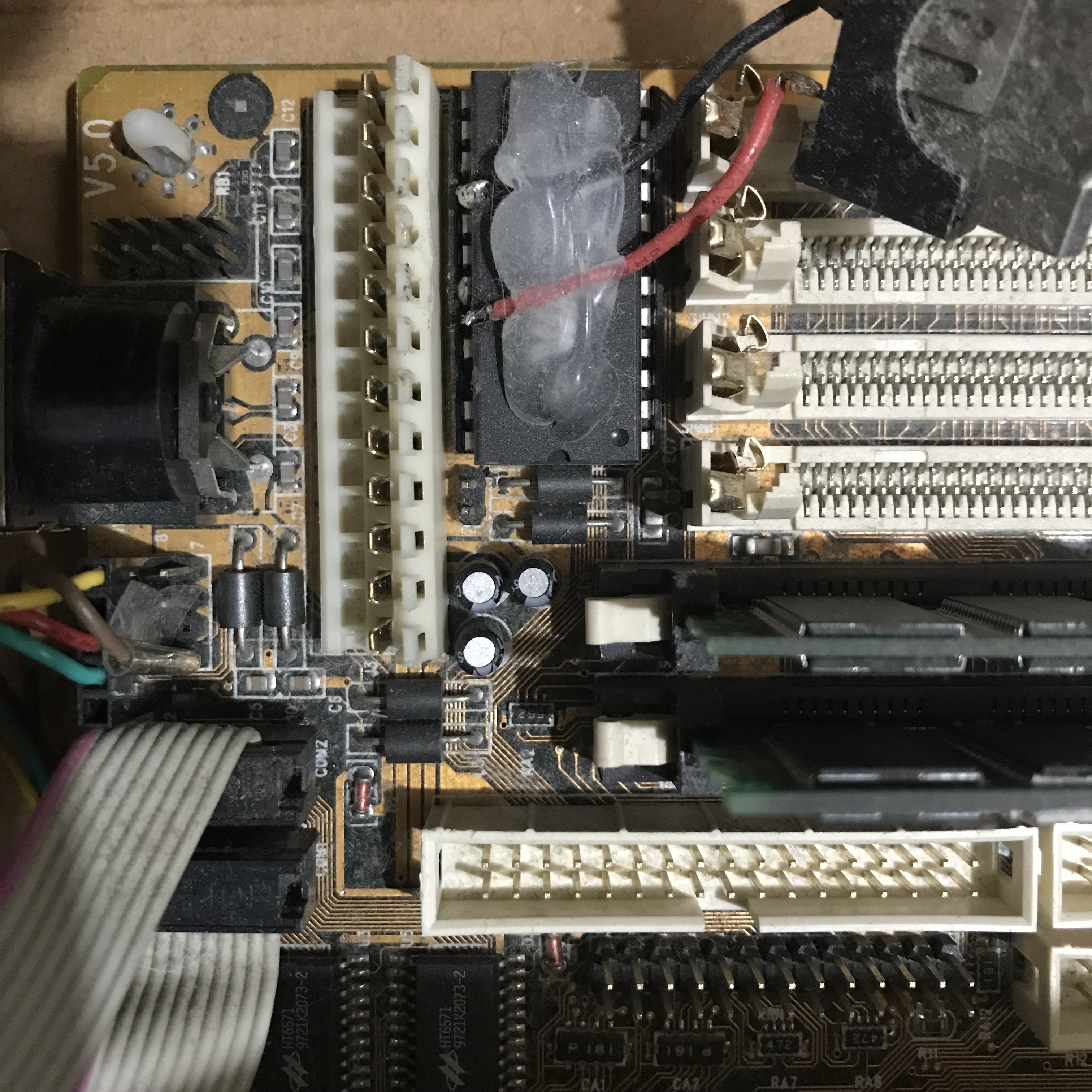

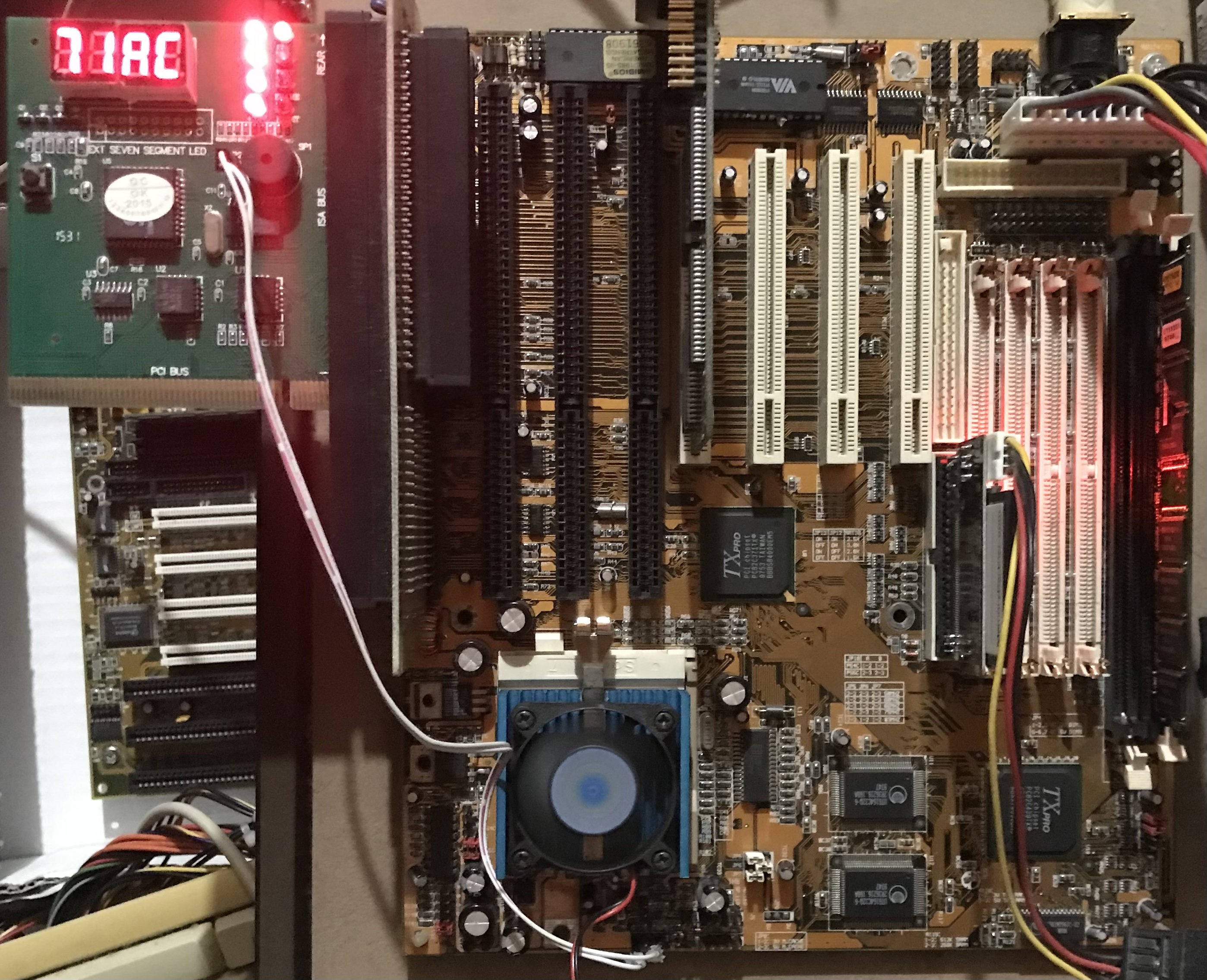

PC@live Posted March 4, 2025 Share Posted March 4, 2025 Visto che per il momento con la Chaintech non riesco a fare progressi, decido di provare la PCChips M560 chipset TXPRO, la scheda è in condizioni pari al nuovo, a parte una leggera polvere, che ho spennellato, l’unico problema visibile, è il chip simil DALLAS, penso che abbiano provato senza successo a fare la mod., per usare le tradizionali batterie CR2032, per cui ogni modifica al BIOS dovrebbe perdersi, questa modifica in passato l’ho fatta su una PCChips M549, credo che abbia lo stesso chip, nella M560 c’è un VIA VT82885V, nella M549 c’è un VIA ma non ricordo il modello, comunque so che nel caso in cui risulti guasto, ci sono chip alternativi da poter utilizzare in sostituzione. Per la prima prova di avvio, ho tolto tutto dalla Chaintech, e l’ho messo sulla M560, ho usato il mio riser ISA, come si può vedere in foto, dopo aver collegato tutto, provo l’avvio, è funzionante!!! Dopo aver mostrato i codici post in successione, c’è la schermata BIOS a video, e posso entrare nel BIOS premendo F1, il BIOS è AMI tipo Windows, a parte l’estetica il resto è praticamente quasi uguale a quelli tradizionali, e per oggi mi fermo qui. Da domani inizierò a fare qualche prova, e qualche bench DOS, attualmente la CPU va a soli 133 MHz, perché manca un jumper per selezionare 2.5X, rimedierò presto , anche se inizialmente lo userò a velocità ridotta, in seguito terminati i bench, lo porterò a 166 MHz, e magari anche più su, ma dovrò usare un dissipatore con ventola, per adesso ho usato un dissi da chipset senza ventola, solo per una veloce prova d’avvio. Quote Link to comment Share on other sites More sharing options...

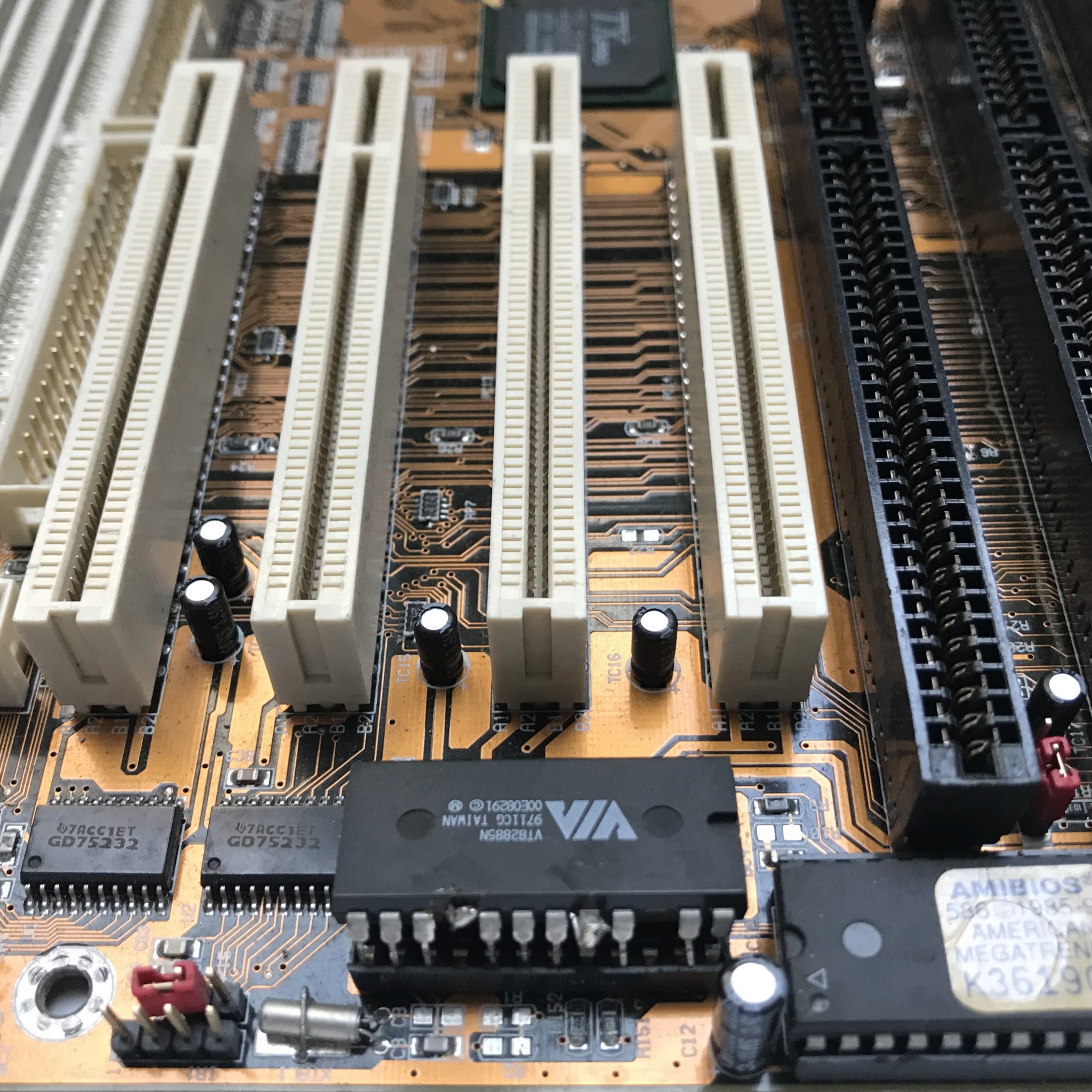

PC@live Posted March 5, 2025 Share Posted March 5, 2025 Per sistemare il chip RTC, dovrei recuperare la PCChips M549, fortunatamente ad un certo punto , ho smesso di mettere le schede in scatola , da un po’ di tempo ⏱ uso un sistema diverso, con scatole sovrapponibili, normalmente uso quelle della pasta sfoglia , che contengono quasi tutti i formati di schede madri, a queste scatole si può attaccare un po’ di nastro carta , con scritto il marchio e il modello della scheda madre, per la M549 invece serviva una scatola più alta, ne ho una normale di dimensioni quasi cubiche, e ci sta dentro, in conclusione è facile da localizzare e non bisogna rovistare, se posso nel pomeriggio la tiro fuori, e controllo il chip RTC, dovrebbe essere simile se non uguale , a quello della M560, vedremo… Come avrete notato la RAM, nella prima schermata del BIOS, è di soli 16 MB, non è un modulo riconosciuto a capacità ridotta, si tratta proprio di un 16 MB, ne ho altri, non molti che proverò, voglio averne due o tre a disposizione, per usarli nei test di prima accensione, purtroppo immagino siano dei PC66 o al massimo dei PC100, per cui andrebbero bene solo nei primi PC con SDRAM, per gli altri vedrò di trovare dei moduli da 32 MB PC133. Per questa M560, non ho deciso quanta RAM usare, molto dipenderà dalla CPU, e soprattutto dalle frequenze possibili del FSB, ci sono disponibili sia il 75 che l’ 83, devo vedere se per caso ci sono le stesse frequenze con PCI a circa 33 MHz, se ci sono diventa molto interessante , potrei persino mettere un K6-500, usando il multi 6X (2X) e FSB 83 con il PCI a 33, purtroppo su schede madri con chipset Intel queste impostazioni non funzionano, qui però dovrebbero funzionare, almeno con CPU tipo Cyrix, purtroppo con queste CPU non è possibile andare a 500 MHz, al massimo si può arrivare a quasi 300 MHz, escludendo qualsiasi overclock. Quote Link to comment Share on other sites More sharing options...
PC@live Posted March 5, 2025 Share Posted March 5, 2025 Ho recuperato la PCChips M549, con grande sorpresa , il chip era … identico!!! Ricordavo un chip VIA, anche se in realtà era coperto inizialmente da una cover in plastica, con scritto sopra: Houston Tech 12888A Real Time 9639A1 16869V All’Interno c’era una piccola batteria , CR1225 3V, saldata al chip VIA VT82885N, ovviamente era completamente scarica, quindi ad ogni avvio del PC, qualsiasi impostazione del BIOS veniva persa , e quest’ultimo veniva riportato alle impostazioni originali di fabbrica. A questo punto , devo provare a saldarci due fili , in modo da poter collegare una batteria da 3V, non per forza una CR2032, se non si perde ogni modifica al BIOS, significa che il problema era solo dovuto alla mancanza di corrente, se invece non va ugualmente, il chip potrebbe essere danneggiato, perché inizialmente era montato al contrario , fortunatamente prima di avviare, l’ho rimesso nella giusta posizione. Attualmente sulla M549 ho una scheda video CL da 1 MB, una scheda audio SB ISA Vibra 16, e una CPU AMD K6-2 CXT a 360 MHz, perché Windows 95 non gradisce i 400 MHz, ci vuole un file per correggere il problema, ma quella scheda ha lo stesso problema della Soyo 5BT5, la cache L2 non va, bisogna disabilitarla per far funzionare il PC, quindi per adesso mi accontento di 360 MHz, in futuro vedrò di risolvere il problema, magari è qualche cattivo contatto dei chip cache. Quote Link to comment Share on other sites More sharing options...

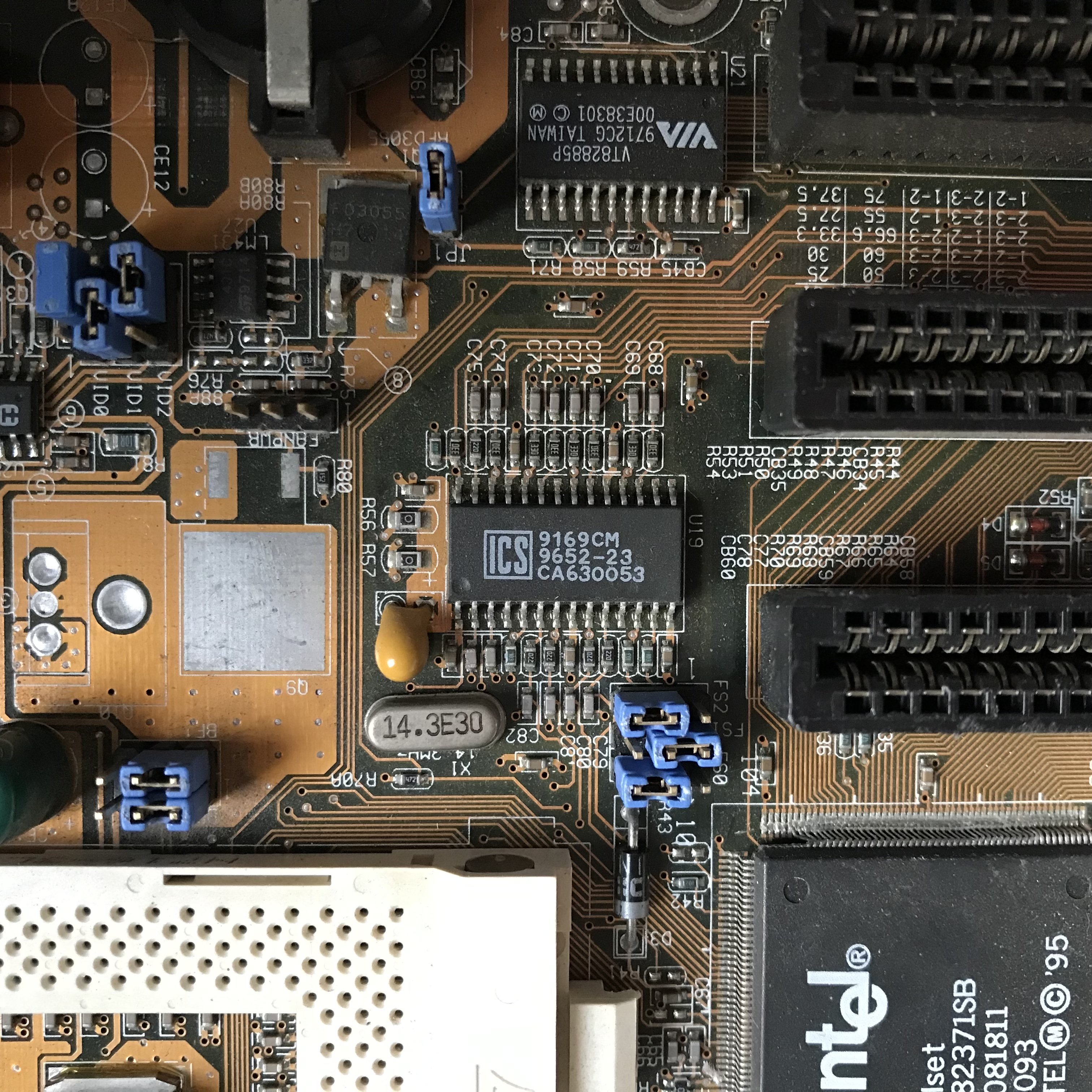

PC@live Posted March 5, 2025 Share Posted March 5, 2025 Proseguo i test con la PCChips M560, attualmente c’è un P.166MMX a 133 MHz e 16 MB di SDRAM, sufficienti per far girare programmi DOS, il primo passo è proseguire con il BIOS fino all’avvio dal drive del O.S., ebbene memorizzo le nuove impostazioni, e proseguo fiducioso che il PC si avvia normalmente, purtroppo non è così, si blocca praticamente subito, mostrando sulla post card un codice d’errore 71, che non credo sia molto utile, dopo alcuni tentativi inutili, decido di provare a disabilitare la cache L2, questo funziona e il PC si avvia!!! Stranamente non è il primo PC S.7 che ha problemi di cache L2, non credo che dipenda dal chip RTC, però non posso escludere nulla per adesso, così il PC risulta più lento, esattamente non so di quanto, però almeno posso farci i bench di Phil’s, questo è quello che ho ottenuto: 2) 95.2 | 3) 64.7 | 4) 34.0 5) 30.3 | 6) 13.9 a) 198.64 | b) 58.44 | c) 30.5 d) 13.7 | e) 12.1 l) 1068.55 e 2236.32 | n) 99.23 Questi valori non sono stati confrontati con quelli di PC simili, non mi aspetto valori alti, anzi semmai il contrario. Per adesso proseguo con altri bench, in seguito vedrò se è possibile risolvere il problema della cache L2, sinceramente non lo considero funzionante se non va, spero non sia un gran rompicapo, e che sia solo un cattivo contatto, vedrò se riesco a trovare qualcosa di anomalo, tutto sommato se funziona (anche la cache!) potrei farci qualche prova interessante , comunque sembra che i chip cache L2 siano un po’ delicati, ho almeno tre schede in cui la cache non va, insomma due PCChips con cache difettosa, mi viene in mente la famosa cache fasulla, spero che in queste schede (M549 e M560) non ci sia (?). 1 Quote Link to comment Share on other sites More sharing options...
PC@live Posted March 5, 2025 Share Posted March 5, 2025 Cambio di frequenza sulla PCChips M560, adesso co entrambe i jumper, ho 166 MHz, che sarebbe la frequenza corretta del Pentium MMX, il prossimo passo dovrebbe essere, il cambio di FSB da 66 a 75, non ho visto se il generatore di frequenza ha il 75 e l’83 con divisore 2.5X (per il PCI), questo permette di tenere alla giusta frequenza le schede, la memoria non saprei , probabilmente no! Con la frequenza di 166 MHz, ho eseguito i bench di Phil’s, c’era da aspettarsi un guadagno nei punteggi, ed in effetti è così, sarebbe interessante vedere con la cache L2 attiva quanto influisca nei risultati, purtroppo al momento non funziona, in futuro proverò a capire perché non va, la cosa più probabile è che ci sia uno dei chip guasti, se le saldature sono perfette Vediamo i punteggi dei bench: 2) 192.9 | 3) 70.9 | 4) 39.7 5) 33.7 | 6) 15.2 a) 211.59 | b) 62.19 | c) 33.6 d) 14.9 | e) 13.2 l) 1736.42 e 2795.42 | n) 124.02 Riguardo i chip Cache L2, sono degli UT6164C32Q-6, devo vedere quali pin sono dell’alimentazione, per vedere se c’è il corretto voltaggio, misurare la tensione non sarà facile, ma cercherò di capire quale sia il circuito che li alimenta. Almeno per adesso, rinvio la mod del chip RTC, tanto per il momento non è necessario memorizzare le impostazioni, quando avrò terminato con la cache, sistemerò il chip RTC. Infine ho notato che sul jumper della dimensione della cache, sul 2-3 c’è saldato un condensatore (?) SMD, forse potrebbe essere lui il problema??? 1 Quote Link to comment Share on other sites More sharing options...
