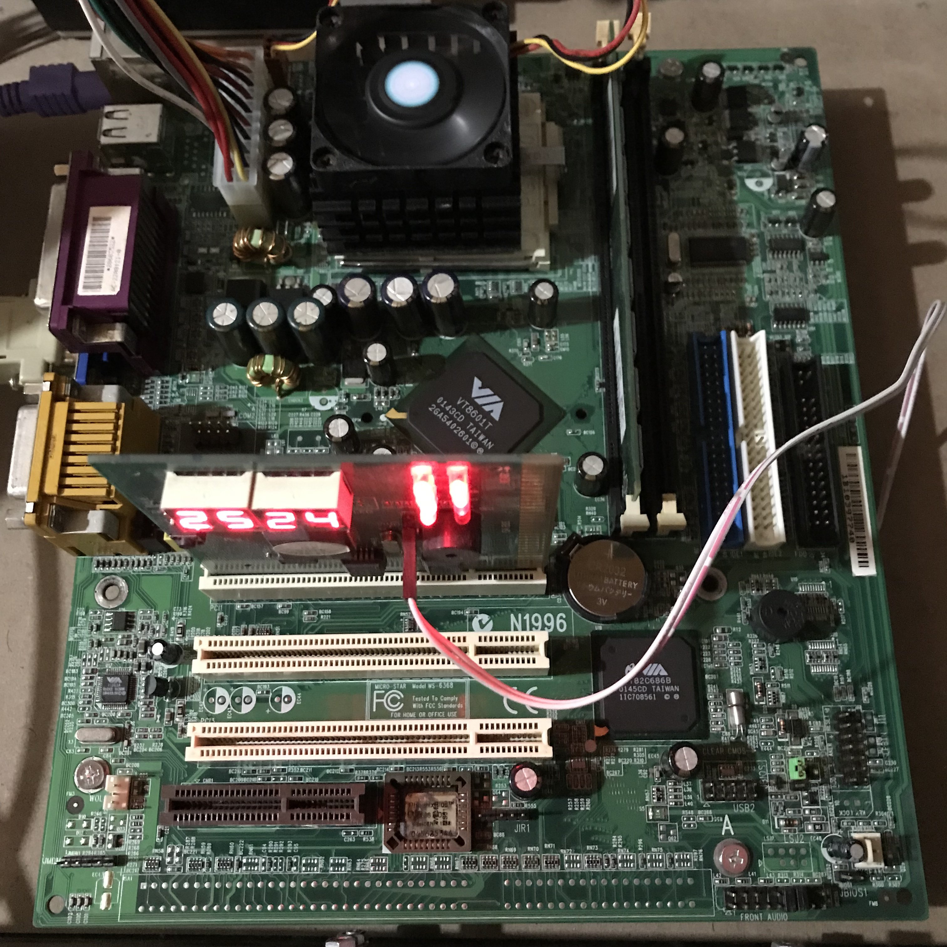

Ho fatto un cambio di MB, visto che la LS K7MKLE non ha mostrato nulla, provo con la MSI MS6309, stranamente anche questa non fa nulla, e già ieri ho sospettato 🤨 che non fosse la MB il problema, quindi cambio alimentatore, ne metto uno ☝️di qualità superiore, e la scheda si avvia, e mostra qualche codice post, a questo punto dovrò rifare tutte le prove con il LS e Duron 850 o 1000.
Ma in quella scheda serve un alimentatore ATX con 20 PIN, non è possibile usarne uno a 24 PIN, perché ci sono da quella parte alcuni condensatori elettrolitici, che impediscono l’inserimento del connettore a 24 PIN.
Il problema della MSI MS6309, è che quando mostra dei codici si ferma (solitamente) su d1 d0, o appena 😰 dopo 14 d1, questo problema c’era già quando era malfunzionante, facendo reset si fermava su d1 d0, sospetto 🧐 che il problema era dovuto ad un BIOS errato, la VER:2 dovrebbe avere un SB con lettera finale B, la mia invece pur essendo una VER:2 ha un SB con lettera finale A, quelli con lettera finale A sono di solito nella VER:1, per cui credo che serva il BIOS della REV:1, mentre quello attuale dovrebbe essere giusto se il SB avesse la lettera finale B.
Ho dimenticato di dire che sulla MSI MS6309, ho messo una CPU Celeron Mendocino 466 MHz, ne ho diverse in collezione, sono CPU abbastanza robuste, che sopportano anche qualche overclock, non puoi farlo andare a FSB  100 💯, ma sicuramente a 75 ci va.
Avevo provato a mettere una CPU Celeron 900 (Coppermine), ma c’era qualcosa di strano, dall’altoparlante si sentiva uno strano fischio 😗, e lo fa solo con quella CPU, insomma sono tornato al 466 e il fischio 😗 è sparito!
Per cui adesso voglio fare un paio di prove, prima azzerare il CMOS, e vedere che succede, poi cambio scheda video con una ISA, e infine se non cambia nulla, farò un cambio di BIOS, scrivendo quello della VER:1, invece della VER:2.

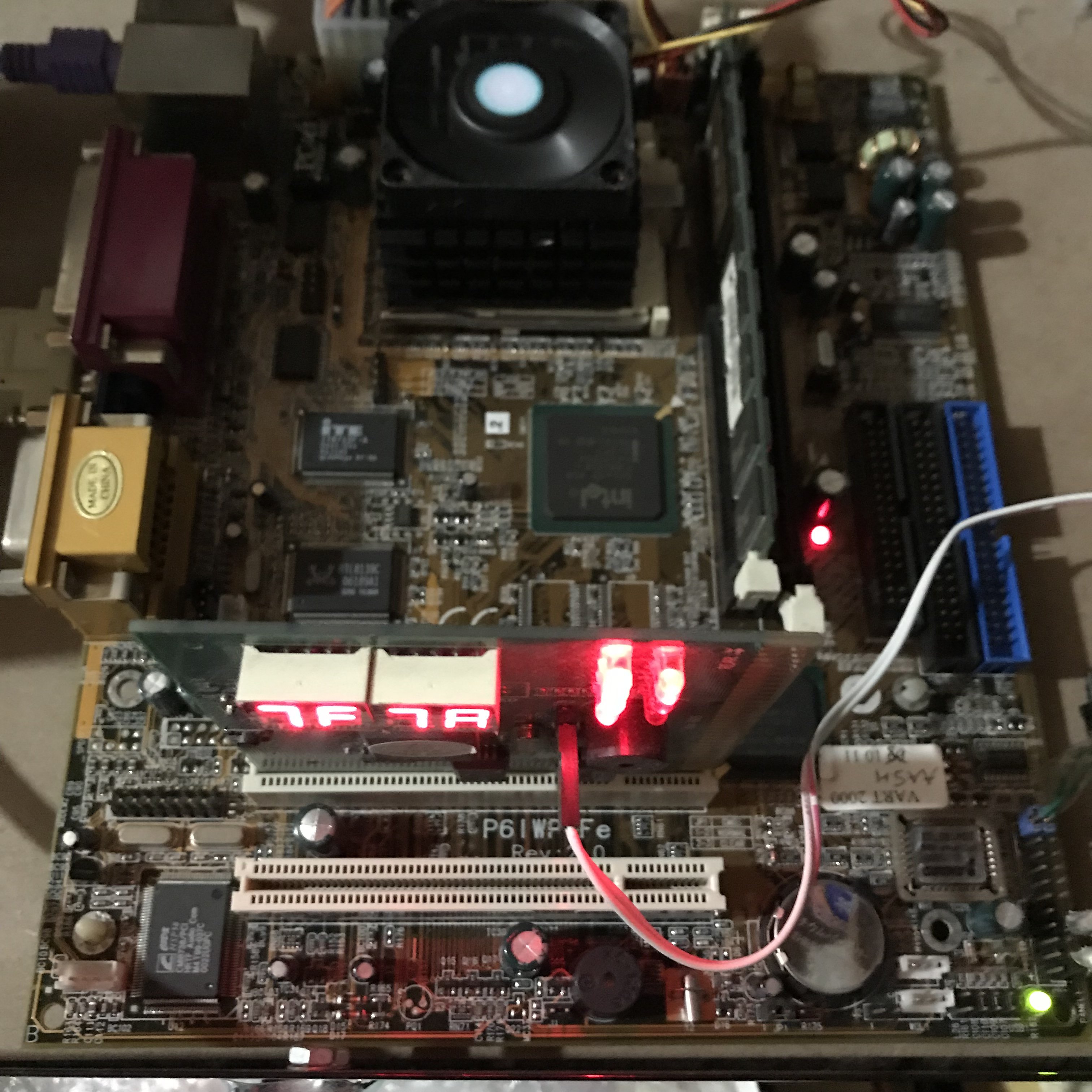

Piccolo aggiornamento sulla scheda madre P6IWP-FE, ho scoperto sul “retroweb” che era prodotta anche da PCChips, si trova qui:
https://theretroweb.com/motherboards/s/pcchips-m771lmr-2-0
Per vedere come va, ho provato con tre Celeron differenti, i bench di Phil’s, le CPU che ho scelto sono queste:

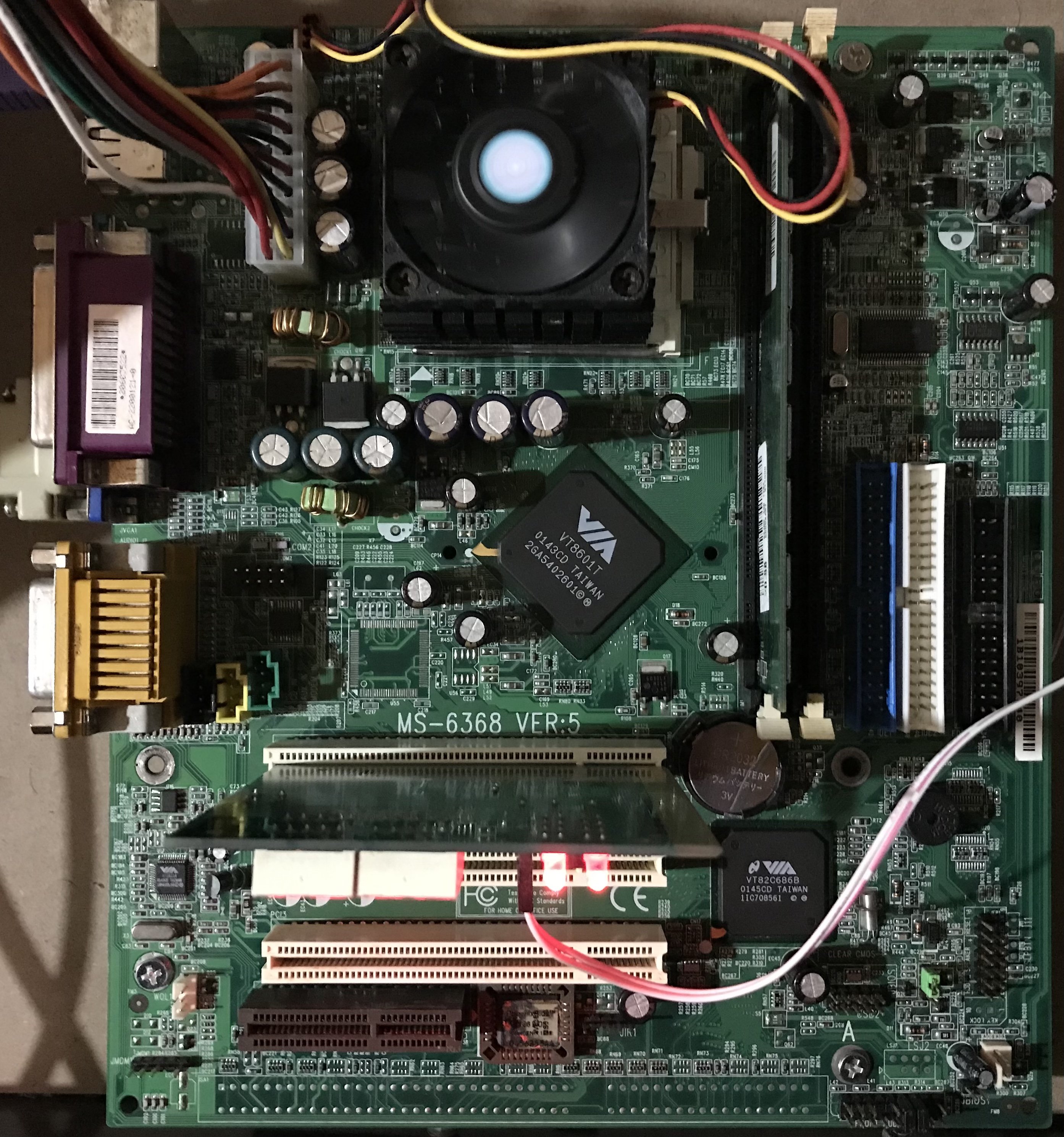

Ho provato poco fa, una delle schede madri che tenevo in attesa, faceva parte di un lotto di schede madri, e dopo una bella 🤩  pulita, ho sostituito non molto tempo fa, un condensatore elettrolitico, aveva un ESR alto (1.54 OHm 🕉), per il resto adesso è in ottime condizioni, prima era molto sporca, specie in alcuni punti 🧵.
Vediamo in dettaglio di cosa 😨 si tratta; il formato è uATX, la scheda madre è una MSI MS-6368 VER:5, S.370 ultima generazione, chipset VIA Apollo PLE133 (VT8601T), sono presenti due banchi SDRAM PC133/100, tre slot PCI e uno CNR, ci sarebbe la predisposizione per uno slot ISA, ma non saprei se saldandolo, se possa funzionare (?), infine c’è audio e video integrato.
Per la prova di avvio ho utilizzato, una batteria CR2032 nuova, una SDRAM PC133 da 64MB, e infine un Intel Celeron 1200 1.5V.
Inizialmente non capivo se ci fosse un problema al BIOS (?), poi è apparsa una scritta, e ho capito che si doveva aggiungere un disco di avvio, ho messo il solito adattatore IDE CF 40PIN con scheda di memoria CF con DOS, e anche se un po’ lentamente, ha caricato il DOS e ho eseguito i soliti programmi di bench.

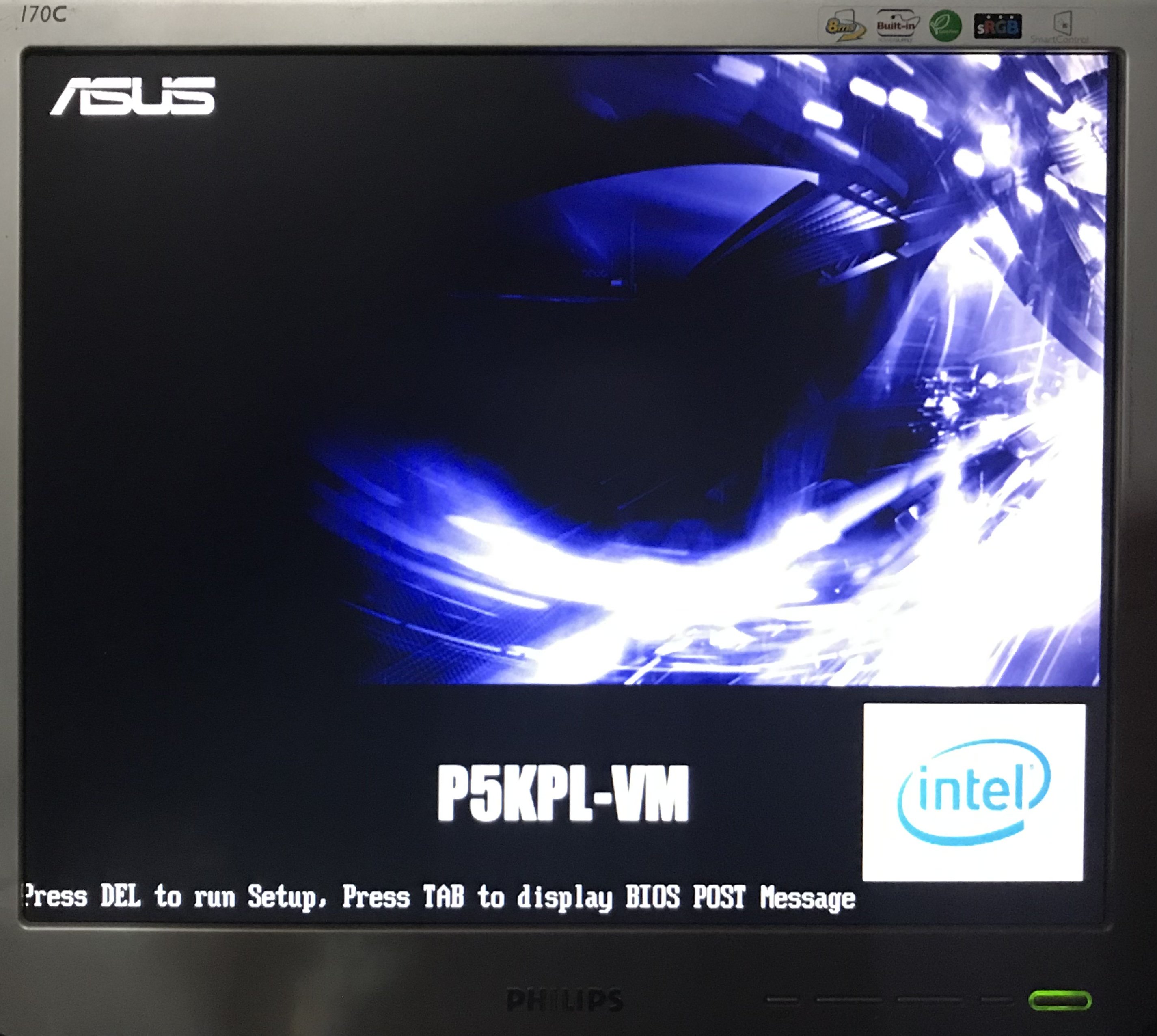

Avevo tra le zampe 🐾 una scheda madre 775, e ho deciso di provarla, l’unica riparazione che ho fatto, è stata la sostituzione di un condensatore elettrolitico, non era in pessime condizioni, ma ho preferito 😻 sostituirlo, come prevenzione, se poi funzionava o meno non saprei 🤔
La scheda madre è una ASUS P5KPL-VM, uATX per CPU LGA 775, chipset Intel, due slot RAM DDR2 (di solito sono quattro), audio video e LAN integrati, c’è uno slot PCI-E 16X (per una scheda video), più uno slot PCI-E 1X, oltre a due slot PCI.

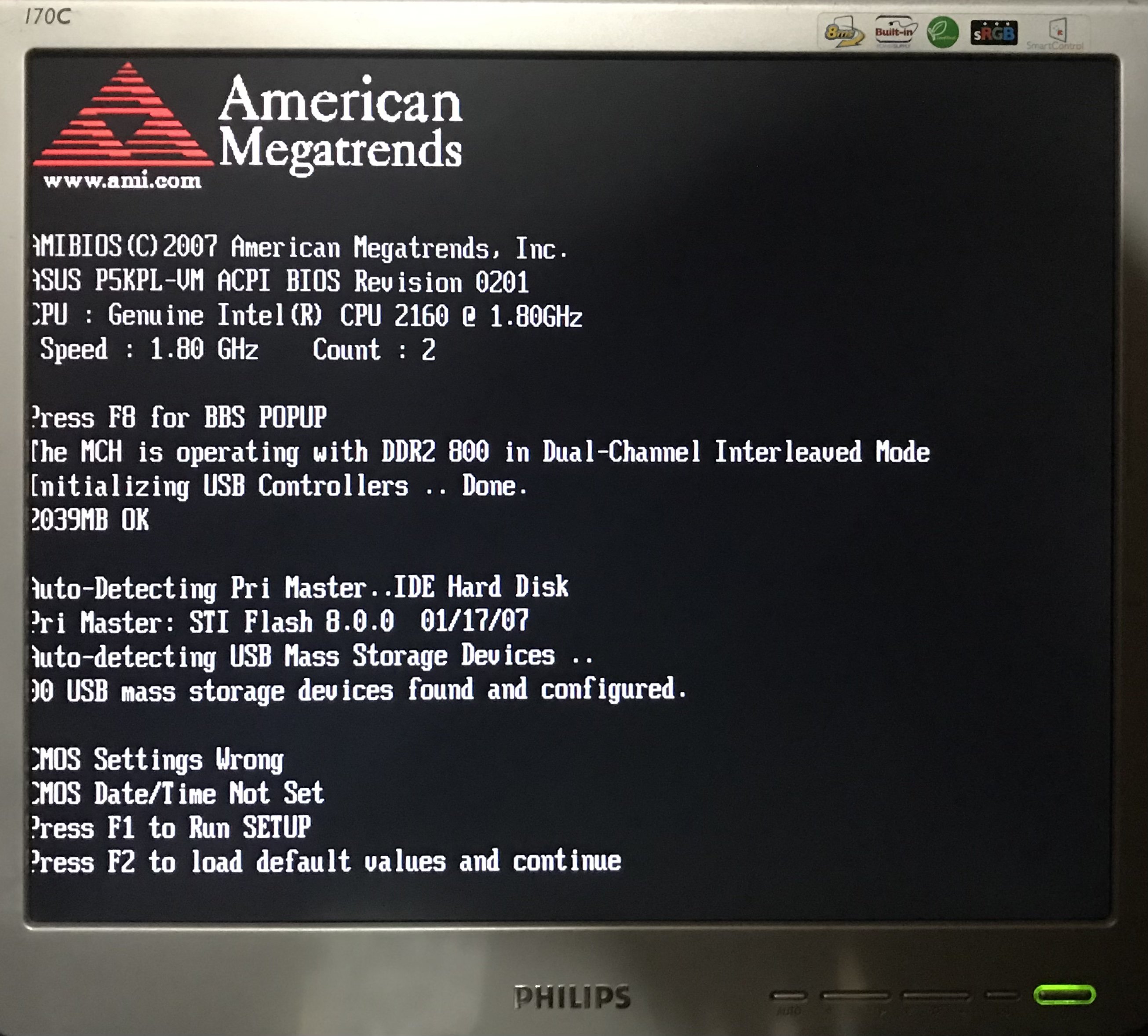

Aveva già installata una CPU, un Pentium Dual Core E2160 da 1.8 GHz, di queste CPU ho avuto per un periodo un E2180 sul PC Linux E4700, tutto sommato una CPU economica, ma con prestazioni interessanti 🤨, anche se per compiti 📚 più impegnativi, può risultare un po’ lenta.
Ho aggiunto il dissipatore e una RAM DDR2 800 da 1GB della Transcend, e ho provato l’avvio, inizialmente sembrava non partire 🛫, ma i codici post sono proseguiti, fino alla schermata BIOS, ho in seguito aggiunto il solito adattatore IDE 40PIN CF, e ho eseguito i Bench di Phil’s, i risultati non sono corretti, perché il DOS vede la CPU come un core singolo.
Malgrado ciò, ecco quanto ha fatto:

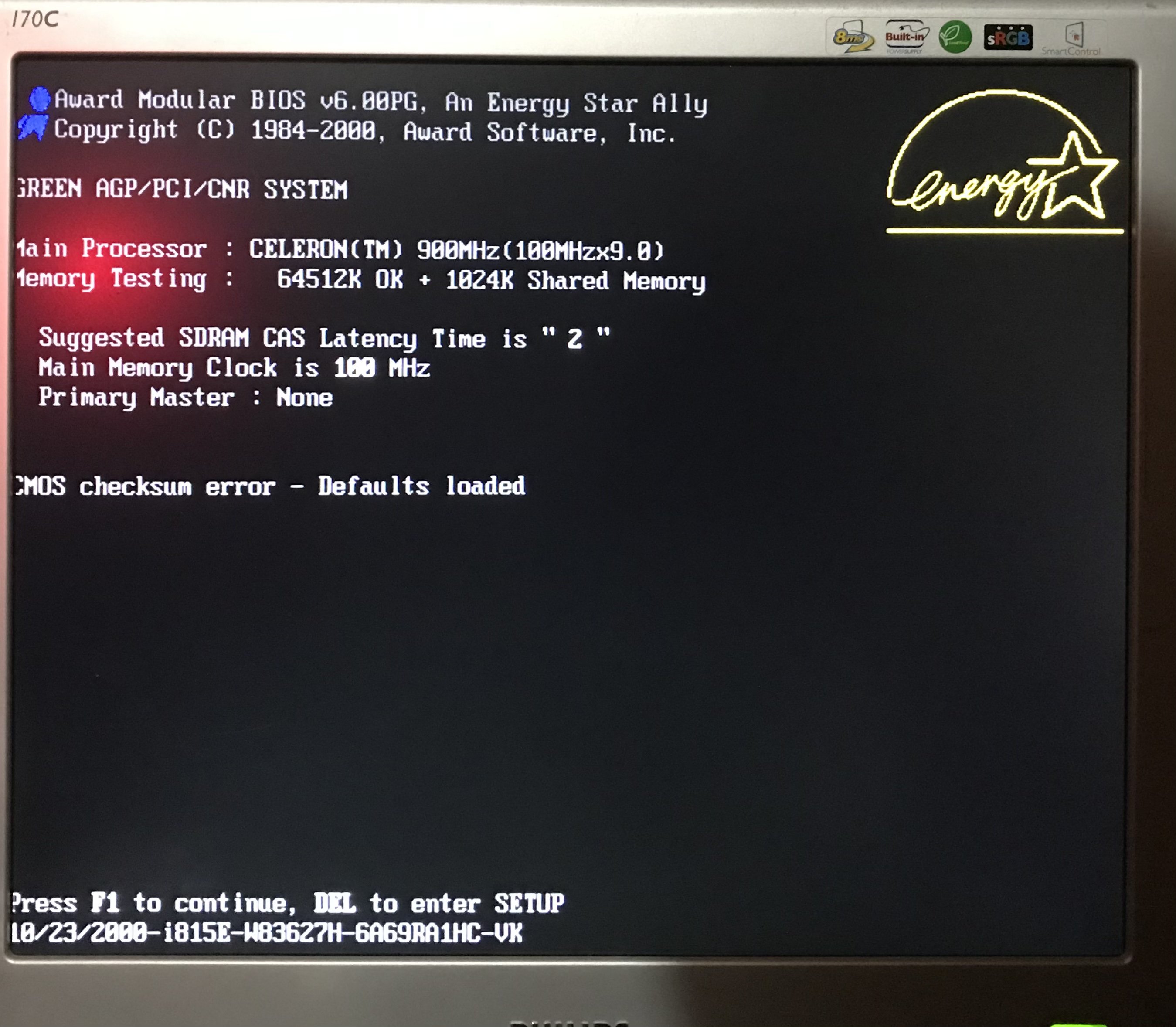

L’ultima scheda che ho provato, è una ABIT SE6, una ATX con chipset i815E, audio e video integrato, volendo si possono mettere in alternativa, schede apposite, per il video c’è lo slot AGP, per l’audio e altro ci sono ben sei slot PCI, infine se servisse c’è anche uno slot CNR.
Per la prova di avvio, uso una RAM PC133 da 64 MB, una CPU Celeron 900 Coppermine, e dopo aver collegato tutto il resto, provo l’avvio, dopo un paio di tentativi, riesco a vedere la schermata BIOS sullo schermo 📺, OK 👌 funziona!
Il prossimo passaggio, sarà aumentare la RAM, cambiare CPU, penso con un Pentium 3 1000/133, a questo proposito nel BIOS non è prevista una CPU 900/100 o 1000/100, e neanche altre oltre i 1000, forse 🤔 dipende dal BIOS, che andrebbe aggiornato, ma il problema è solo all’interno del BIOS, per il resto si avvia e funziona con il C900, magari prima di cambiarlo, faccio i bench di Phil’s, che potrei confrontare con quelli delle altre schede chipset VIA.

i punteggi più bassi sono quelli del Celeron 900-100, mentre quelli più alti sono del P3-1000-133.

Oggi appena avrò qualche minuto libero, vorrei riavviare un PC che ho sul banco, è parecchio che non lo avvio, di che si tratta?
Di una scheda madre a marchio Olidata, modello OLI-BX, sarebbe praticamente la ASUS P2B, con marchio e modello personalizzato anche nel BIOS, ma solo in quelli di fabbrica, nelle versioni recenti e quelle modificate per i Tualatin, invece non c’è che io sappia, un BIOS personalizzato da Olidata, fino a circa 10 anni fa, c’era online il sito Olidata con la sezione per scaricare driver e BIOS, ricordo di aver scaricato il BIOS di due PC, che ho aggiornato con successo, non so se sia possibile oggi accedere a quelle pagine, se si, non credo si possa scaricare qualcosa.
Torniamo alla Olidata OLI-BX, da non confondersi con la OLI-BX3 che è l’equivalente della ASUS P3B-F, fortunatamente ho anche quella con un P3-600, anzi dovrei vedere di rimetterlo in funzione giusto per fare un confronto; nella OLI-BX c’è un P3-500, in questa scheda madre ho usato vari adattatori per schede di memoria, sia CF che SD, ho quindi tre OS disponibili, DOS Windows 98SE e XP, in un recente video che ho visto su YouTube, c’è la possibilità di fare a meno di tutto ciò!
Si, perché ha utilizzato un micro OS, che ha scritto su un chip BIOS, e lo ha installato in una scheda LAN, secondo me è molto interessante, perché nelle prove delle MB, a volte si possono trovare difficoltà, che puoi risolvere cambiando adattare o scheda controller, parlo di PC con slot ISA, e magari antecedente al 486, il video è questo qui:

Purtroppo 😣 non ho avuto il tempo necessario per lavorare a qualche scheda madre, almeno negli ultimi giorni, ma adesso che ho qualche minuto, vorrei cercare 🔍 di capire come risolvere l’assenza di codici post, di alcune schede madri.
Recentemente ho provato delle 775, tra cui una ASUS P5KPL SE REV. 2.01G, purtroppo 😣 malgrado la sostituzione di qualche condensatore, visibilmente rigonfio, nei vari tentativi di avviare, nessun codice post, è stato visualizzato!
Proprio di recente, ho rimosso il chip BIOS, ed ho estratto il contenuto salvandolo in un file, essendo possibile salvarlo, il passaggio successivo dovrebbe essere, provare ad esaminare 🧐 il file, se risulta essere funzionante allora, si può escludere che il problema sia dovuto ad un BIOS danneggiato, potrebbe essere sbagliato 😑, ma penso che qualche codice sarebbe visualizzato.
Quindi direi che c’è qualcosa che non va, dovremo escludere che sia la CPU, usandone una proveniente da un PC funzionante, ma se non vediamo alcun codice post, è possibile che qualche pin non faccia contatto, oppure abbia uno ☝️ strato di ossido, che impedisce la conduzione?
Certo però ci sono ancora ⚓️, parecchi controlli da fare, per esempio con un apposito strumento 🎸, dovremo verificare le frequenze dei quarzi, se vengono generate, se sono presenti negli slot PCI, ecco questa cosa 😨 non so se sia visibile nella post card, teoricamente si, perché c’è un LED CLK, quindi se è acceso, dovrebbe indicare che nello slot PCI ci sono 33 MHz, ma non credo che quel LED indichi la frequenza esatta, penso che se ci sono 33 o 50 o 20 MHz si accende, e sta spento solo quando la frequenza è assente del tutto.
Ma potrebbe essere benissimo, un SMD minuscolo, a creare il problema, o perché è rotto 😑, o perché è saltato via, in questo ultimo caso, solo un attento sguardo 👀 può trovarlo.
Ecco queste sono solo una parte delle cose che bisognerebbe controllare, e naturalmente vanno controllate le varie tensioni, a volte può capitare che ci sia qualche altro condensatore difettoso, e non sia rigonfio, anzi visivamente è perfetto 👌, ho visto in alcuni video, che scaldando con l’aria calda, la scheda madre può iniziare ad avviarsi, ma potrai capire esattamente dove sia il problema? Difficile 😩 ma non impossibile, per questo motivo, si cerca di rinnovare le saldature, di SMD o altro presente in quella zona, a meno che si tratti di chip BGA, o roba minuscola, si può fare con un saldatore a punta fine.
