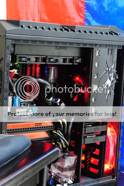

in pratica l'RX360 sarebbe "perfetto" per stare sul tetto dell'HAF X 942, ho visto diverse integrazioni online che lo montavano proprio dentro sotto il tetto.
Il problema è che dipende molto dal tipo di scheda madre usata, per via della posizione dei dissipatori mosfet-vrm, la presa d'alimentazione 8Pin EPS per la cpu (o le prese), e gli slot ram.
Se uno o più di questi componenti sono troppo in alto vanno a "disturbare" l'alloggio dell'RX360, che con le ventole montate finisce a cozzare contro qualcosa.
Nel mio caso non sarei riuscito a collegare l'8PIN eps e le ventole avrebbero toccato contro i dissipaori VRM. Le ram credo si sarebbero salvate.
Probabile che se si usa una mobo con un fullcover per liquidarla che "appiattisce" lo spazio occupato nella zona intorno alla cpu forse si riesce a fare qualcosa di meglio, ma bisogna vedere dove sono posizionati gli in-out.
Alla fine ho desistito e l'RX l'ho messo dietro, sotto il tetto ho montato un più contenuto XSPC EX360, che comunque con le ventole montate mi arriva a ridosso della mobo.
Non ricordo su che sito ho visto una build con una Gigabyte P67 e l'RX sul tetto del case con le Enermax Magma come ventole. Il frame delle magma finiva a cozzare contro il dissipatore VRM della mobo, ma l'ha montato comunque. Le ram non potevano più essere levate una volta piazzata la scheda madre :fiufiu:

l'rx360 sul top, qualche foto:
