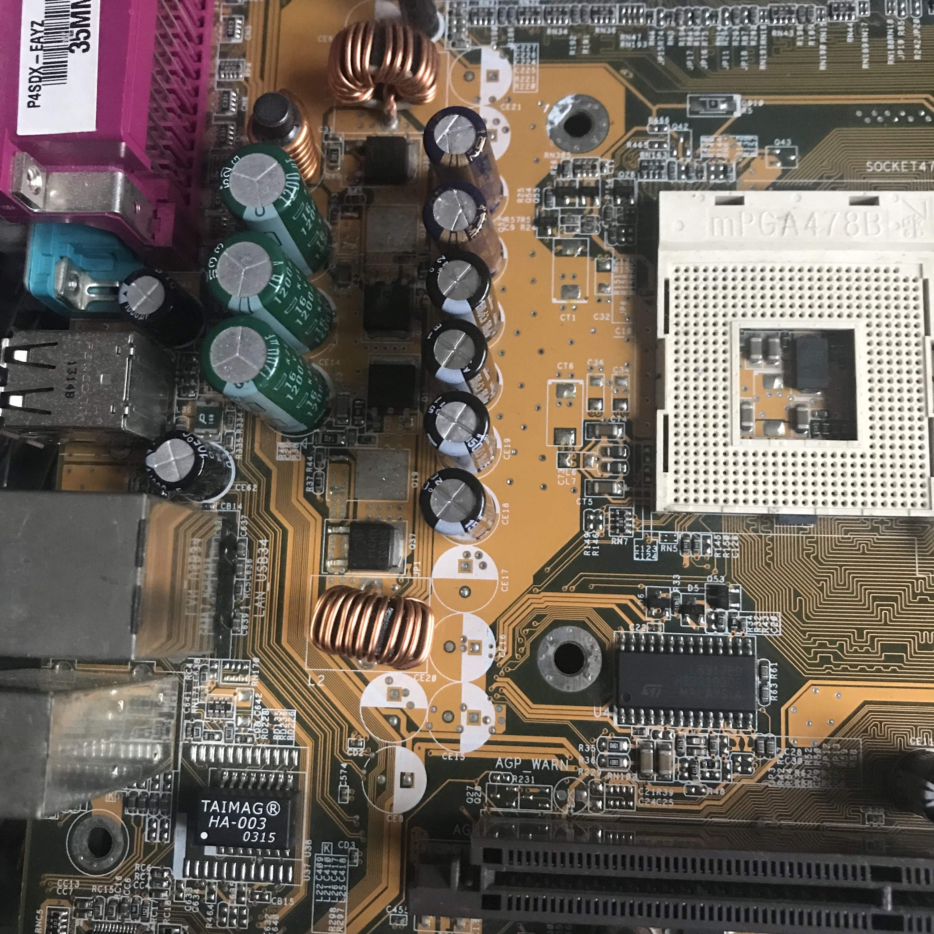

Sulla ASUS P4SDX REV. 1.12, ho concluso in pochissimo tempo e senza nessuna fatica , il lavoro di liberare i fori dei condensatori elettrolitici, e soprattutto non è stato necessario utilizzare il succhia stagno, certo i condensatori elettrolitici erano già stati rimossi, da chi aveva provato a sostituirli, evidentemente i problemi che ha avuto, lo hanno fatto desistere e ha abbandonato l’idea di completare il lavoro di rimozione e sostituzione, in totale ne ha rimosso quattro di sei (totali), penso perché erano rigonfi (probabilmente), gli altri due non li sostituisco, prima di risaldare i quattro sostituti, proverò a testare i due originali, che comunque a differenza di altre schede madri simili, sono dei Rubycon, quindi molto meglio di OST o simili. Guardando il manuale della MB, ho scoperto che è per CPU da 400 e 533, quindi non c’è il supporto alle CPU con FSB 800, e da quello che ho capito, non supporta le CPU con HT, o meglio se utilizzate forse non c’è il supporto, e si perde il vantaggio di prestazione. Adesso quindi, dovrei semplicemente trovare e recuperare degli SMD, da una scheda madre rottame , per metterli al posto di quelli mancanti nel retro del PCB. Penso che questa potrebbe essere ad oggi, la parte più difficile , soprattutto perché non ho idea della capacità di quei condensatori mancanti, e poi spero siano tutti dei condensatori, perché se uno fosse ad esempio un induttore, sarebbe un bel problema, purtroppo non dispongo di un’altra scheda madre uguale, per vedere cosa manca e di cosa si tratta, purtroppo nel retro del PCB non trovo alcuna indicazione scritta per capire di che si tratta (?). L’unica cosa che potrei fare, è cercare un’altra scheda madre, con lo stesso chipset, per vedere se trovo un circuito simile nel retro, forse ho una Gigabyte Titan 533, magari quella potrebbe essere di aiuto, per confrontare il retro dei due IC (NB + SB). Per oggi penso di aver completato il lavoro, con questa scheda madre, e aver già fatto quasi metà del lavoro, mi permette di poter dedicare del tempo ad altre schede madri, una per esempio in cui ho lo stesso problema dei fori occlusi dallo stagno, è una Intel 478, oggi non so se avrò tempo per provare a liberare i fori, ma nei prossimi giorni, penso e spero di riuscire a completare quel lavoro.

Ho tra le schede madri rottame , una scheda che oggi ho rivalutato, perché non ha danni particolari, la cosa più grave, è la mancanza nel retro di NB e SB di alcuni SMD, e un altro problema comunque risolvibile, è la mancanza di vari condensatori elettrolitici del VRM, un tentativo mal riuscito di sostituirli, perché probabilmente erano gonfi, visivamente c’è da aggiungere il dissipatore al Chipset SiS (NB), più il chip BIOS, che avevo rimosso tempo fa, ma che ho conservato, insieme ad altri provenienti da alcune schede madri inutilizzabili. Vediamo di cosa si tratta: ASUS P4SDX, Socket 478 Chipset SiS formato ATX, con quattro RAM DDR, uno slot AGP più sei PCI, inoltre c’è integrato l’audio e la LAN. Onestamente, non saprei dire se è un modello economico di scheda madre 478, però la dotazione non è scarsa, quindi penso si tratti di un modello di fascia media, che comunque dovrebbe fornire prestazioni di un certo livello. Il primo lavoro da completare, è liberare i fori dallo stagno, per poter inserire i nuovi condensatori elettrolitici, ma penso sia fondamentale trovare degli SMD da saldare al posto di quelli mancanti nel retro del PCB. Recuperare il chip BIOS, non sarebbe affatto un problema, anche se avendolo messo da parte, dovrò soltanto leggere il contenuto, per assicurarmi che sia proprio quello, e almeno inizialmente non credo sia necessario aggiornarlo, eventualmente se occorre posso recuperare da TRW l’ultima versione disponibile. Oggi proverò ad iniziare i lavori, non so quanto tempo ci vorrà per completarli, ma trovando gli SMD mancanti, la scheda sarebbe quasi pronta, insomma è un lavoro che anni fa avevo bocciato, ma oggi avendo una maggiore esperienza, posso fare senza troppe difficoltà con gli attrezzi 🛠 che ho.
