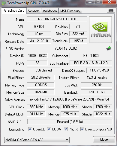

Delly puoi modificarmene un altro?
sulla base di quello in allegato (che ha già voltaggi sbloccati e ventole 10%100)
come da screenshot
(guarda i valori in GPU clock, perchè quelli default clock ancora non riesco a tenerli stabili :)
[ATTACH]906[/ATTACH]
