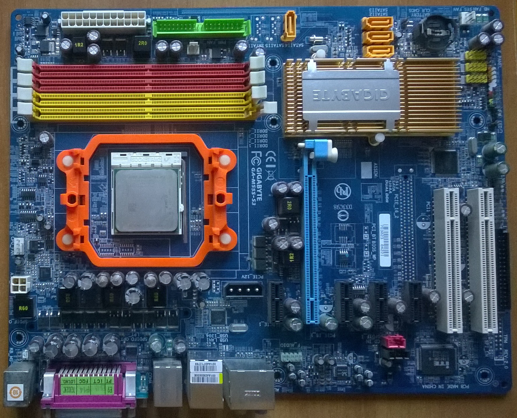

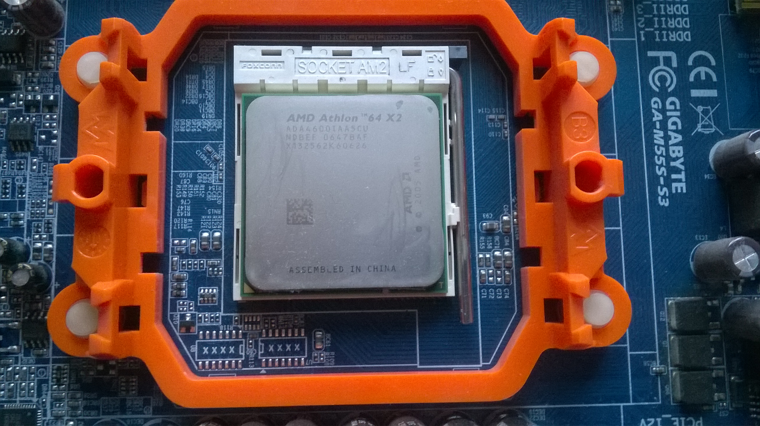

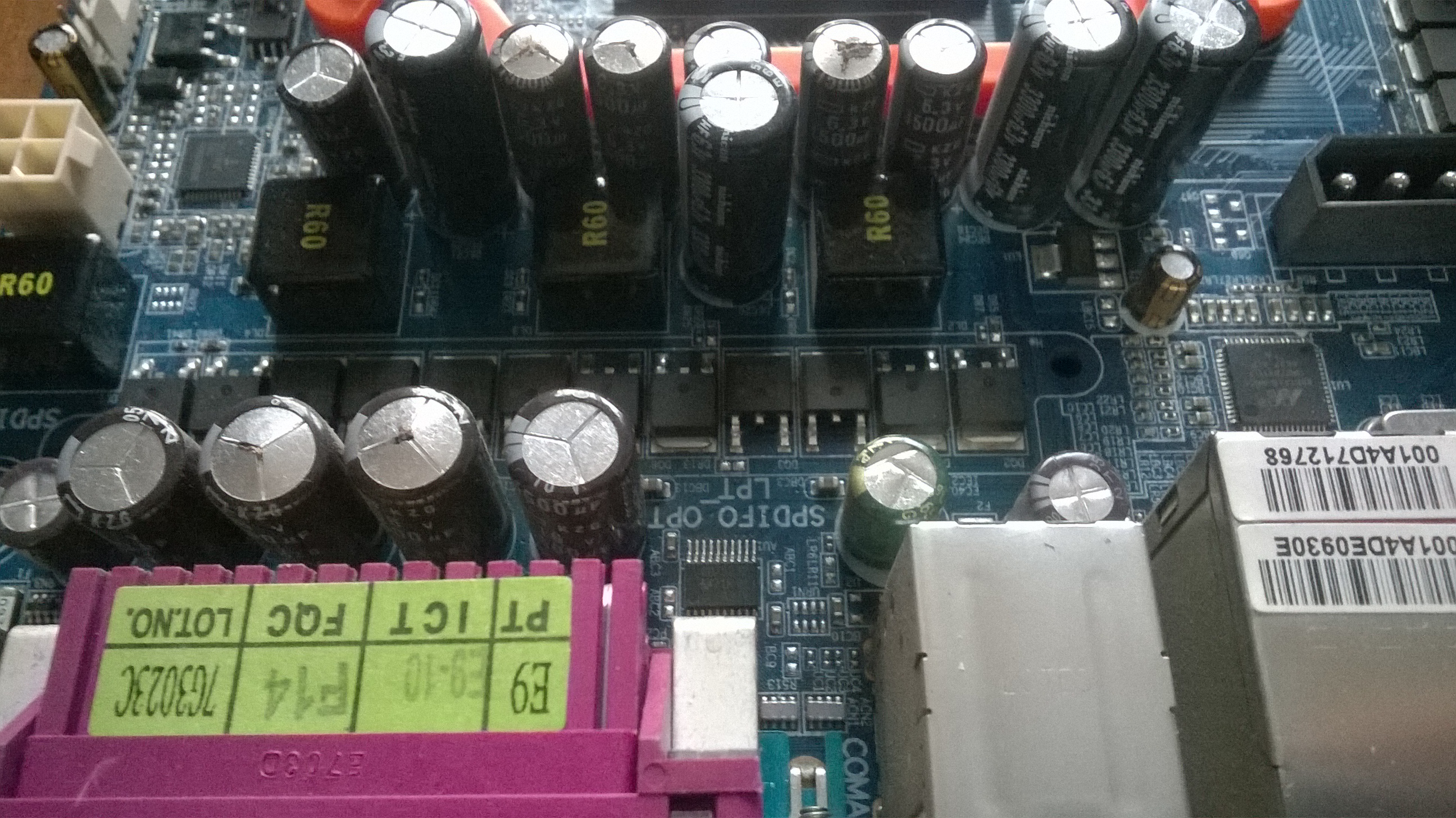

                      Oggi ho terminato il lavoro sulla Gigabyte skt 462:party:/emoticons/party2.gif.91cb34eb915b2cfd52bd0b4aed5c6457.gif" title=":party:" width="97" />, ho saldato tutti i nuovi condensatori, un lavoro decisamente più semplice, ma in alcuni punti non così facile, specie dove c'era lo stagno duro, in definitiva non il massimo esteticamente, ma non importa perché il contatto c'è (almeno nel retro).:slapass:/emoticons/smackbum.gif.682d135de38e1f47d81e9db88f540885.gif" title=":slapass:" width="49" />

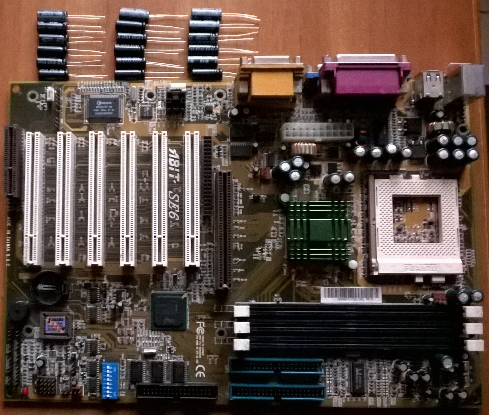

                      Terminata quella volevo iniziare i lavori di sostituzione sulla ABIT SE6, ma non ho avuto tempo sufficiente:tickedoff:/emoticons/tickedoff.gif.0ec5557f6d3b1106178c621efe1cd3e6.gif" title=":tickedoff:" width="32" />, per cui ho dovuto rimandare a domani (o chissà quando?), la scheda è interessante, ne ho già riparata una simile (SA6), questa ha il video integrato e uno slot RAM in meno (3 invece di 4), la RAM massima installabile è però limitata dal chipset (815) a soli 512MB, almeno stando a quanto riportato nel manuale.
                      :leggi:/emoticons/fact.gif.70def7c3110e9abfc15e400dc0af8e5c.gif" title=":leggi:" width="24" />Continuo a trovare info interessanti sulla Soyo 5BT5, notavo che per aggiungere il 2.2V cè prima del jumper una resistenza smd siglata 393, il valore esatto se non erro è 39K, ebbene sulla PCChips M571 i 2.2V sono ottenuti con una resistenza supplementare di 39K, quindi uguale, ed è in parallelo a R79, quest'ultima cosa non mi è molto chiara, ma devo vedere se trovo uno schema della M571, in modo da vedere che valore ha R79, e se c'è ne è una uguale nella 5BT5, immagino di si, perché mi sembrano abbastanza simili (le due schede madri) in questa sezione.
                            Bene....complimenti per aver terminato il lavoro!??
                            Personalmente non ho mai provato a sostituire i condensatori elettrolitici su una scheda madre, perchè non ho l'attrezzatura adatta, infatti dispongo soltanto di un semplice saldatore con temperatura regolabile (tramite una piccola manopola).
                            Comunque su questa guida viene consigliato di utilizzare un avvitatore con una punta di 0.9mm per liberare i fori dai residui di stagno delle precedenti saldature:
                            https://www.massarielectronics.it/elettronica/8-riparazioni/20-sostituiamo-i-condensatori-di-una-scheda-madre.html
                            Quando rimetterò in funzione la Soyo SY-5BT, dovrò provare a sostituire almeno quel condensatore visibilmente gonfio vicino al socket, perchè è molto probabile che sia quello a determinare l'instabilità di funzionamento oltre i 200 Mhz di frequenza ?
                              GRAZIE MILLE:ave:/emoticons/icon_pray.gif.2f3ae52d46a32736fd890e2ce0aba6cd.gif" title=":ave:" width="27" />:ave:/emoticons/icon_pray.gif.2f3ae52d46a32736fd890e2ce0aba6cd.gif" title=":ave:" width="27" />:ave:/emoticons/icon_pray.gif.2f3ae52d46a32736fd890e2ce0aba6cd.gif" title=":ave:" width="27" />:ave:/emoticons/icon_pray.gif.2f3ae52d46a32736fd890e2ce0aba6cd.gif" title=":ave:" width="27" />:ave:/emoticons/icon_pray.gif.2f3ae52d46a32736fd890e2ce0aba6cd.gif" title=":ave:" width="27" />:ave:/emoticons/icon_pray.gif.2f3ae52d46a32736fd890e2ce0aba6cd.gif" title=":ave:" width="27" />:ave:/emoticons/icon_pray.gif.2f3ae52d46a32736fd890e2ce0aba6cd.gif" title=":ave:" width="27" />:ave:/emoticons/icon_pray.gif.2f3ae52d46a32736fd890e2ce0aba6cd.gif" title=":ave:" width="27" />:ave:/emoticons/icon_pray.gif.2f3ae52d46a32736fd890e2ce0aba6cd.gif" title=":ave:" width="27" />:ave:/emoticons/icon_pray.gif.2f3ae52d46a32736fd890e2ce0aba6cd.gif" title=":ave:" width="27" />:ola:/emoticons/ola.gif.58a211e1386729b5c54086f634b61a62.gif" title=":ola:" width="225" />
                              Per il discorso della sostituzione dei condensatori, non è necessasria una attrezzatura particolare, secondo me potresti rimuoverlo e sostituirlo senza troppe difficoltà, il saldatore che hai penso che sia uguale a quello che uso io, ne ho avuti diversi di quelli negli anni, alcuni si sono rotti, e un'altro dopo il cambio della punta non scaldava abbastanza, l'ultimo l'ho preso nei negozi alimentari, nel reparto hobby ci trovi di tutto, utensili vari e vari tipi di saldatori (alcuni non sono adatti all'elettronica), penso ti potrebbe essere utile un aspira-stagno, già con quello se scaldi bene i fori da sopra, e posizioni in basso l'aspira-stagno (dalla parte opposta al circuito), riesci a liberare facilmente i fori, non c'è un trucco è solo che lo stagno deve fondersi facilmente, a volte però capita che i fori non siano del tutto liberi, cioè resti un po' di stagno dentro, in quel caso eviterei di trapanarli con una punta di 0.9mm, al limite userei una da 0.5mm (0.6mm max), perchè in questo modo non rischierei di danneggiare la sede, mentre con quella da 0.9 basta spostarsi di poco per andare a fresare la parte ramata all'interno, e in quel caso potrebbe essere un danno non riparabile, dato che ci sono almeno un paio (se non di più) di piste interne (sottostanti).
                              Per ammorbire la saldatura, Mercury mi aveva consigliato di usare il flux, e penso di procurarmelo al più presto, perché a volte come nel caso della gigabyte, lo stagno duro ti complica il lavoro di sostituzione, e ti fa perdere molto tempo, inoltre se lo ammobidisce abbastanza, non è necessario neanche trapanare o usare altre tecniche, perché basta asirare lo stagno per liberare il foro.
                              Comunque, se ti capita di avere a portata la Soyo SY-5BT, posso darti una mano e guidarti alla sostituzione del condensatore, inoltre se riesci a fotografare la zona jumper VCore, in modo che sia leggibile il valore delle resistenze (vicine ai jumper), potrei fare un confronto con la mia, e capire se si possa facilmente aggiungere il 2.2V alla tua.
                              Riguardo il PC Internet (Phenom), il PC funziona perfettamente, ma il problema che si presenta dopo un po' di utilizzo, lo rende irritante, solo reinstallando Windows torna a posto, ma non dura molto, per cui ho deciso di pensionarlo (mi spiace ma non trovo una soluzione al problema), attualmente ho un paio di schede madri ATX AM2, una da provare (ASUS già riparata), l'altra è una gigabyte (che sistemo nei prossimi giorni), entrambe vanno provate, se funzionano (spero almeno una) potrei riutilizzare alcune cose, ma sono sempre vigile su un sistema completo per Intel Core iX, se ne trovo uno a basso prezzo (che sia solo da aggiungere un case e un drive) risolvo, ho trovato anche dei mini PC che hanno bassi prezzi, ma purtroppo mancano di alimentatori e altro, in definitiva non è conveniente.

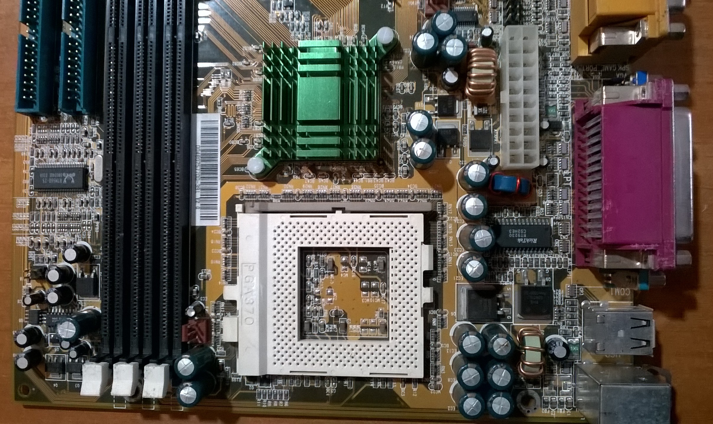

                                Metto qui le immagini delle due schede, che sistemerò nei prossimi giorni, una socket 370 e l'altra AM2, dell'ABIT ne ho un'altra simile SA6, ne avevo scritto anni fa, è stata per anni in attesa di essere provata, ma quando finalmente ne ho avuto il tempo, si è avviata senza alcun problema, spero che anche la SE6 vada bene come la SA6, purtroppo il massimo che posso mettere è un PIII 1000, avrei acquistato l'adattatore da saldare sotto la CPU, purtroppo negli ultimi tempi costa un po' troppo per i miei gusti, forse potrebbe essere meglio prendere un PIII-S e modificarlo, perché non vorrei fare mod al socket della MB, ma al momento non penso di avere schede del genere rottame (S.370), quindi non avrei neanche un ricambio in caso di modifica al socket.
                                Tra i lavori "complicati" (ma non particolarmente), se si ha una attrezzatura adatta, ho una S.462 ASUS, in cui bisogna rimuovere e sostituire lo slot AGP, i primi pin si sono surriscaldati fondendo la plastica, dopo la rimozione dovrei fare un test per vedere se si avvia con una scheda video PCI, in caso affermativo potrei risaldare un nuovo slot AGP, veramente nuovo non sarebbe, dato che lo dovrei recuperare da una scheda rottame.
                                Essendo quest'ultimo lavoro abbastanza complicato, forse sarà abbastanza noioso, dovendo risaldare i PIN uno per uno? Vedremo, ovviamente mi eviterei questa noia, ma se con VGA PCI funziona, bisogna vedere se installando lo slot AGP, torna a funzionare (?) anche quello. Dipende, se la fusione è solo un surriscaldamento, oppure è causata da un guasto, spero che non sia così (guasto), ma so già che uno di quei pin va ad un mosfet, quindi prima di fare i lavori di riparazione gli darò uno sguardo.

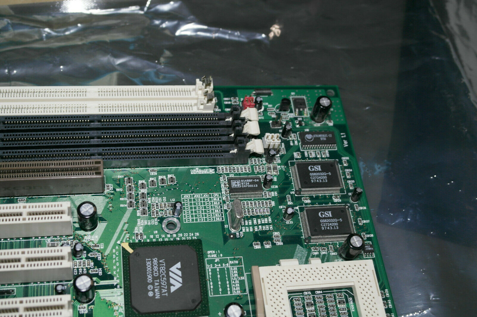

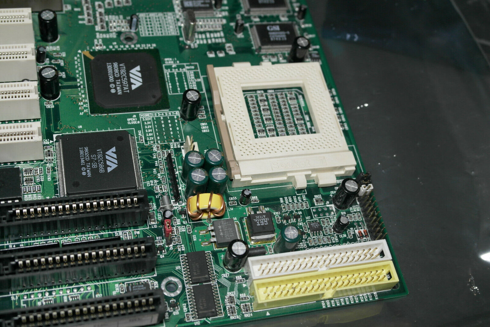

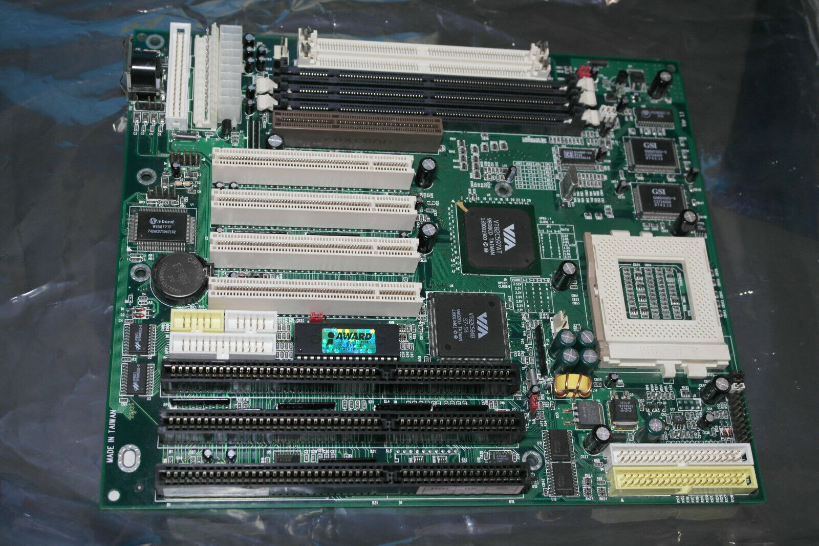

                                  Torno brevemente sulla Soyo 5BT5, per il momento sto al lavoro sulla ABIT SE6, ma ho anche in attesa (spero breve) la Gigabyte AM2, questi due lavori al momento hanno la precedenza, ma rimetterò (dopo) le zampe sulla SOYO, vedrò di sistemare il chip della cache con un pin mancante.
                                  Tra le altre cose da fare ci sarà il cambio di CPU, con una dual core, inizialmente userei un P.MMX, ma l'obiettivo finale è un K6-2 da 400 o 450MHz, ecco per quest'ultima frequenza sarebbe molto utile l'impostazione con il PCI da 32MHz (invece dei 37.5), purtroppo con il P.133 (P54) non funziona, ma potrebbe essere un problema della CPU? -Non ho idea- Ma spero sia così.
                                  Giusto per la cronaca, il generatore di frequenza è un ICS 9148BF-04, su I.N. ho trovato un pdf dove oltre le combinazioni normali (riportate sulla MB), ce ne sono altre tre segrete, una funziona ed è quella chiamata Turbo da 68.5MHz, attualmente uso quella invece della normale 66.7MHz, mentre le altre due sono per 75 e 83,3 con PCI a frequenza normale (32 e 33,3), quindi un divisore maggiore di 2, certo se il mancato funzionamento di quelle impostazioni non dipende dal tipo di CPU, è strano che abbiano usato quel "generatore", sopratutto perché ho scoperto che viene usato su altre schede madri S.7, in particolare, ne ho trovato uno su una ACorp 5VIA5S, ma stranamente sulle serigrafie di quella scheda non sono riportate quelle due impostazioni segrete a velocità del PCI ridotto.
                                  Troverei un po' strano che anche li, non funzionino, mi chiedo perché mettere quel generatore se non si possono avere disponibili quelle particolari impostazioni, ecco il prossimo passo che farò è cercare il manuale, magari trovo qualche info sul settaggio dei CYRIX, perché credo serva sopratutto a quelle particolari CPU, ricordo che il primo 6x86 P200 andava 150MHz (75X2), questa era una frequenza che non tutte le schede del periodo supportavano, inoltre il PCI funzionava a 75/2=37.5 frequenza che poteva creare problemi, ho fatto un calcolo 75/32= il risultato è stato un divisore di circa 2.33, questo permette un funzionamento con FSB alto e PCI normale, penso sia molto affidabile e più veloce (del 66.7).
                                  Comunque giusto per vedere metto qualche immagini di questa scheda, prese da una in vendita, il prezzo è per me alto, ormai è parecchio che i prezzi sono andati in alto, si possono trovare schede che non costano molto ma di solito hanno qualche problema di funzionamento.

                                      Tornando ai lavori sulle schede madri, ho rimosso tutti i condensatori rigonfi di entrembe le schede madri (370 e AM2), sulla Gigabyte AM2 ne ho smontato due visibilmente OK (di quelli piccoli), ne è rimasto uno più esterno, non penso di cambiarlo, non so perché ma ho sempre lo stesso problema dello stagno duro, ma perdendoci parecchio tempo riesco comunque a liberare i fori, se lo facessi per mestiere (in quel caso "il tempo è denaro"), mi rallenterebbe l'avanzamento degli altri lavori.
                                      Tra le schede in riparazione, ho una scheda video AGP ATi RAGE XL, con alcuni condensatori da cambiare, ma qui non ci sono fori (sono saldati superficialmente), insomma non sarebe un problema, ma sono molto piccoli e bisogna fare attenzione a posizionarli bene, altrimenti si può creare un corto tra i poli, per il momento rinuncio, ma magari nei prossimi giorni riprovo.
