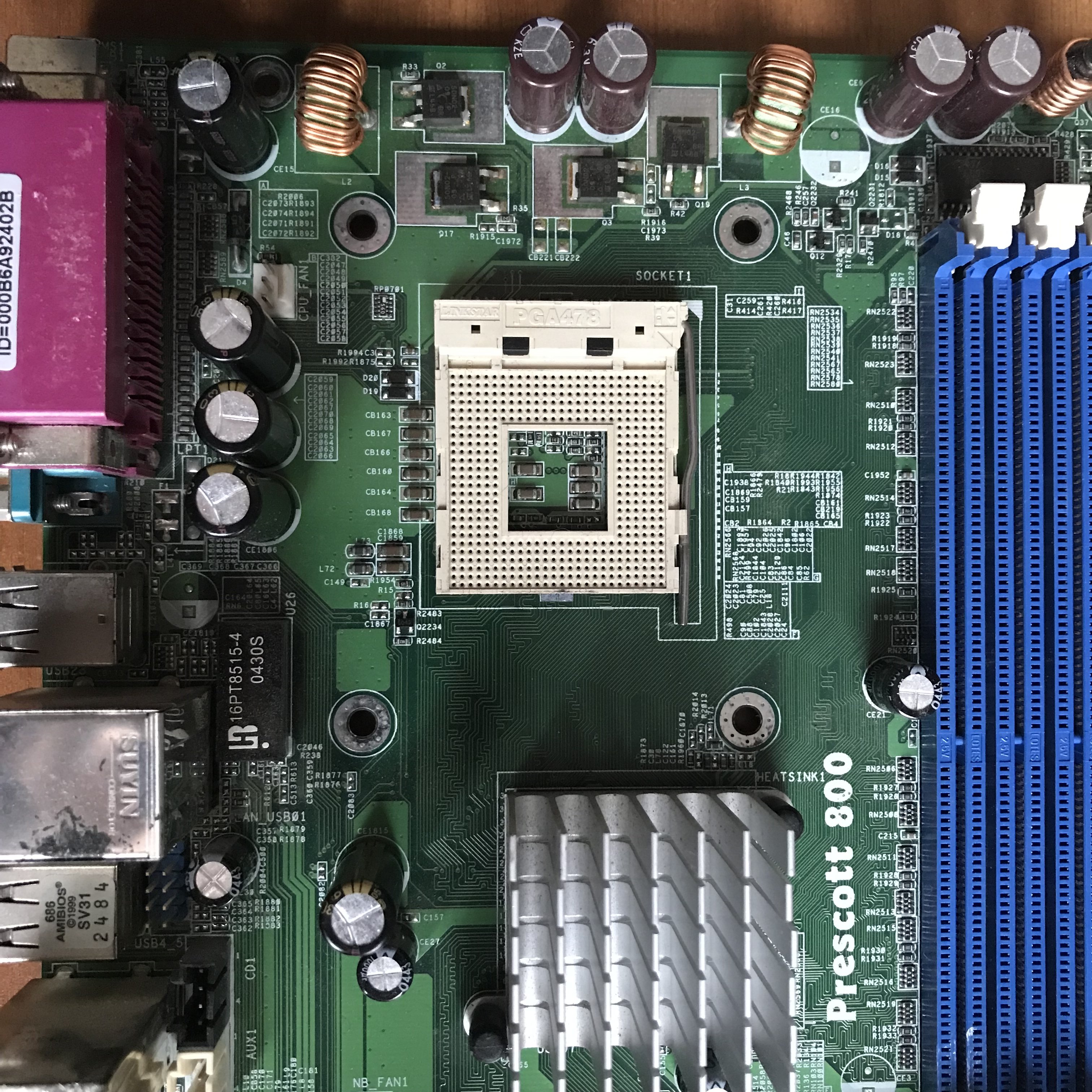

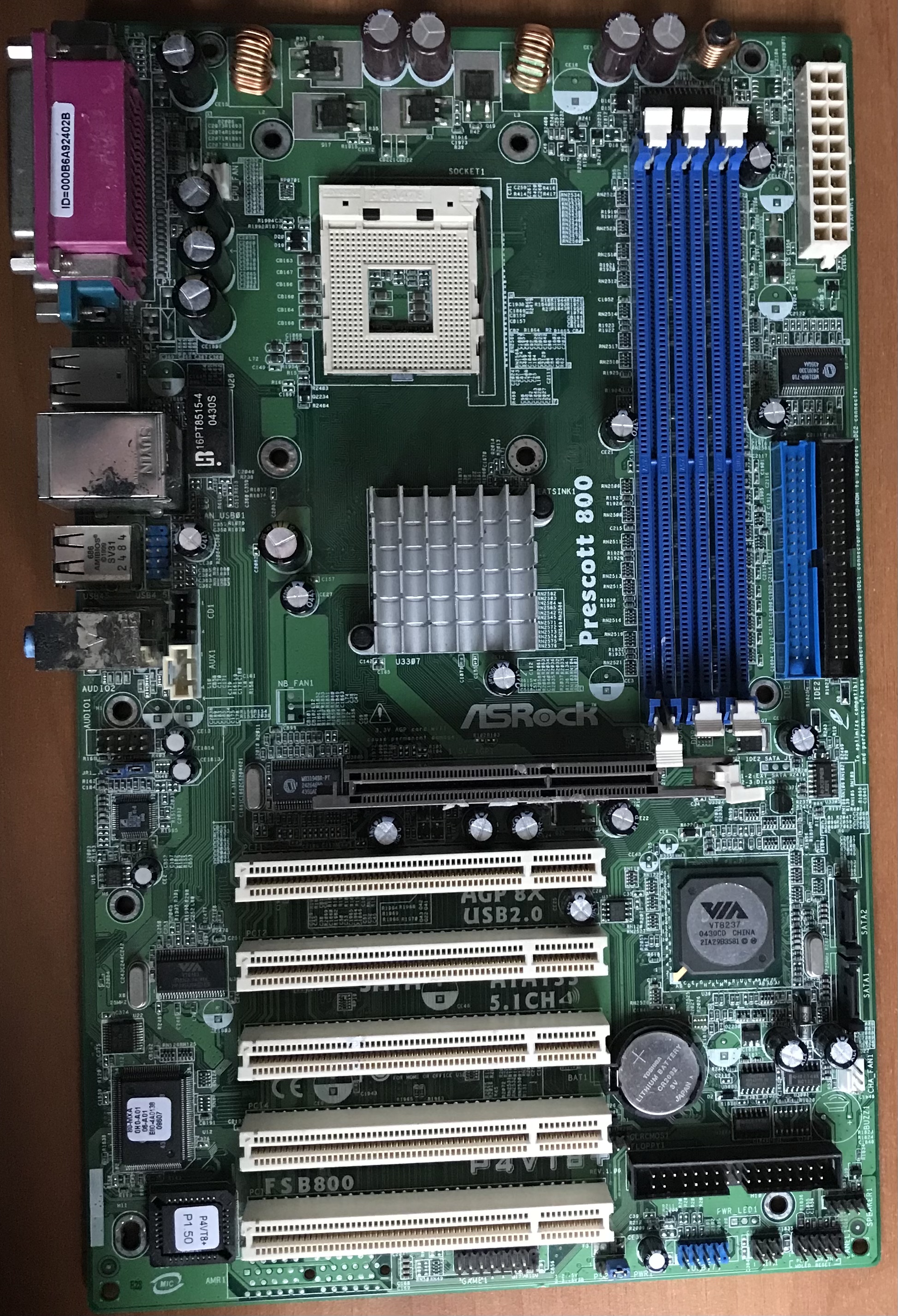

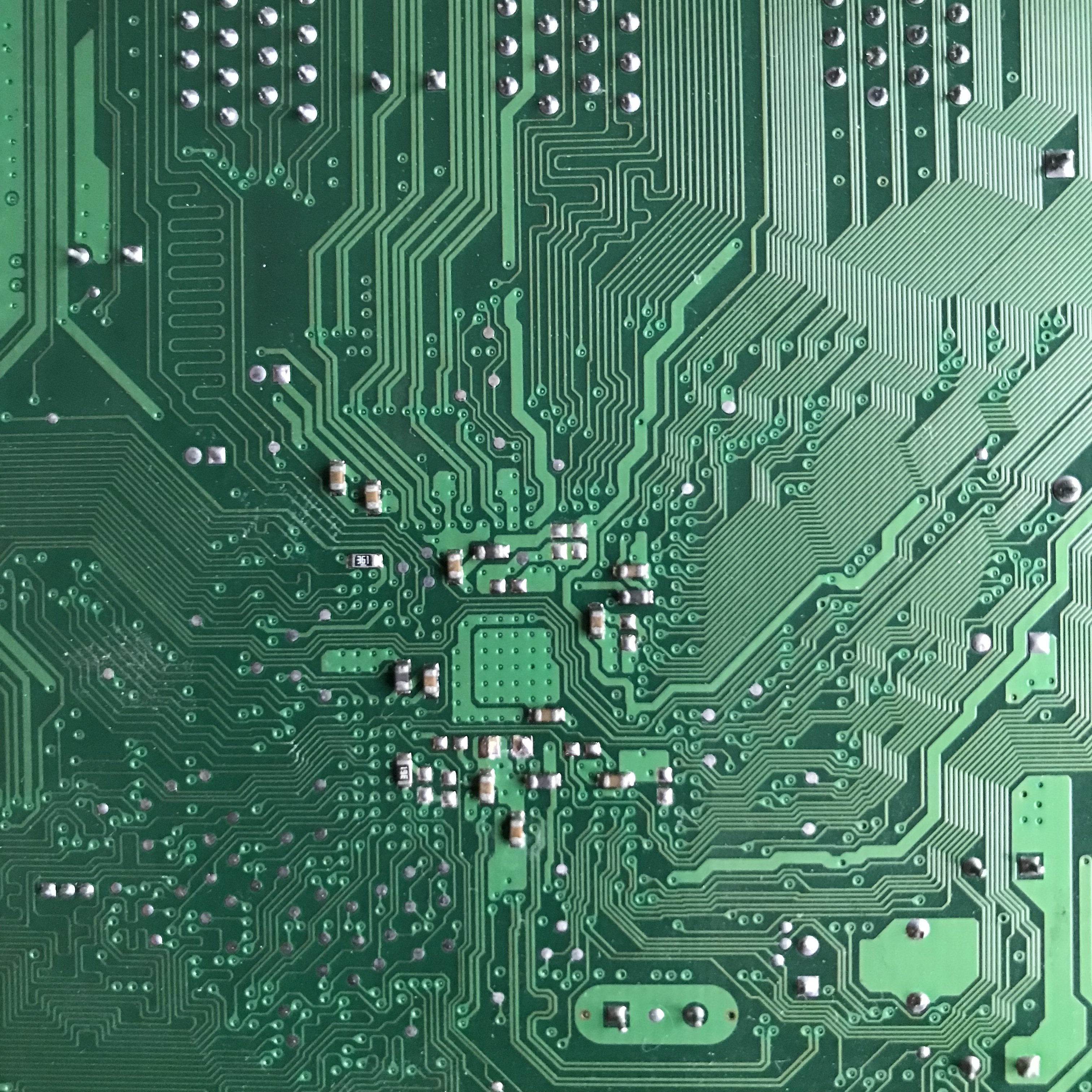

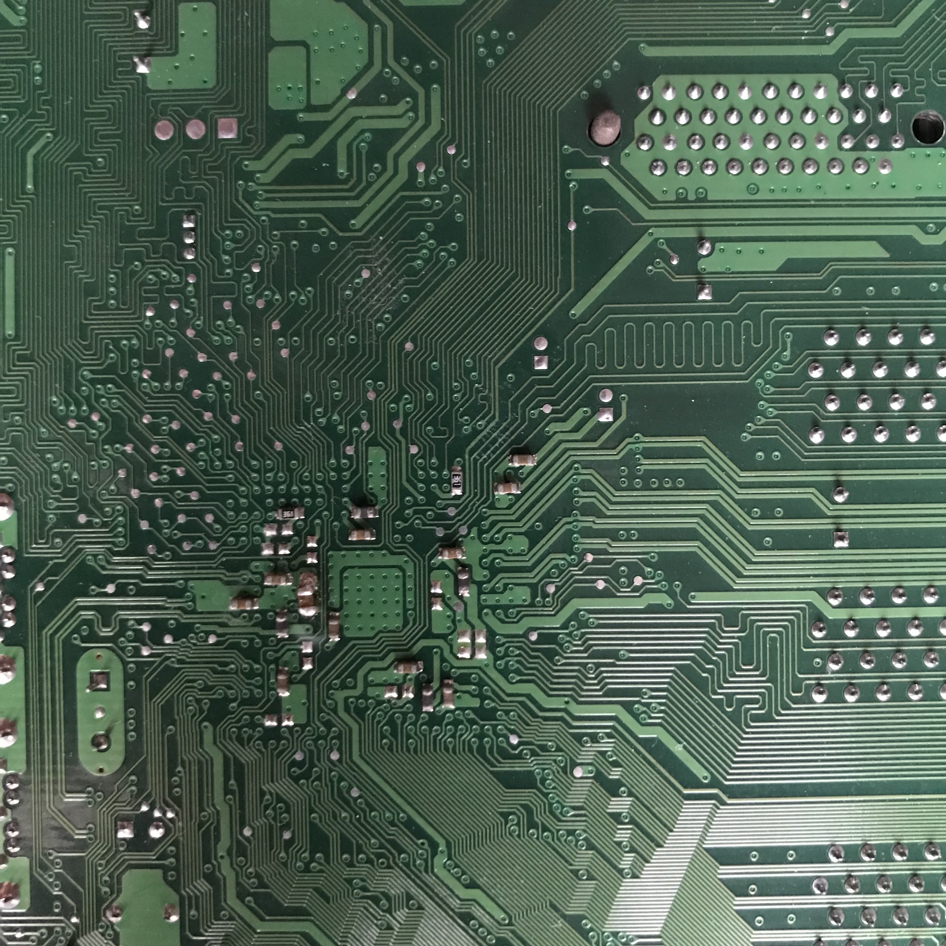

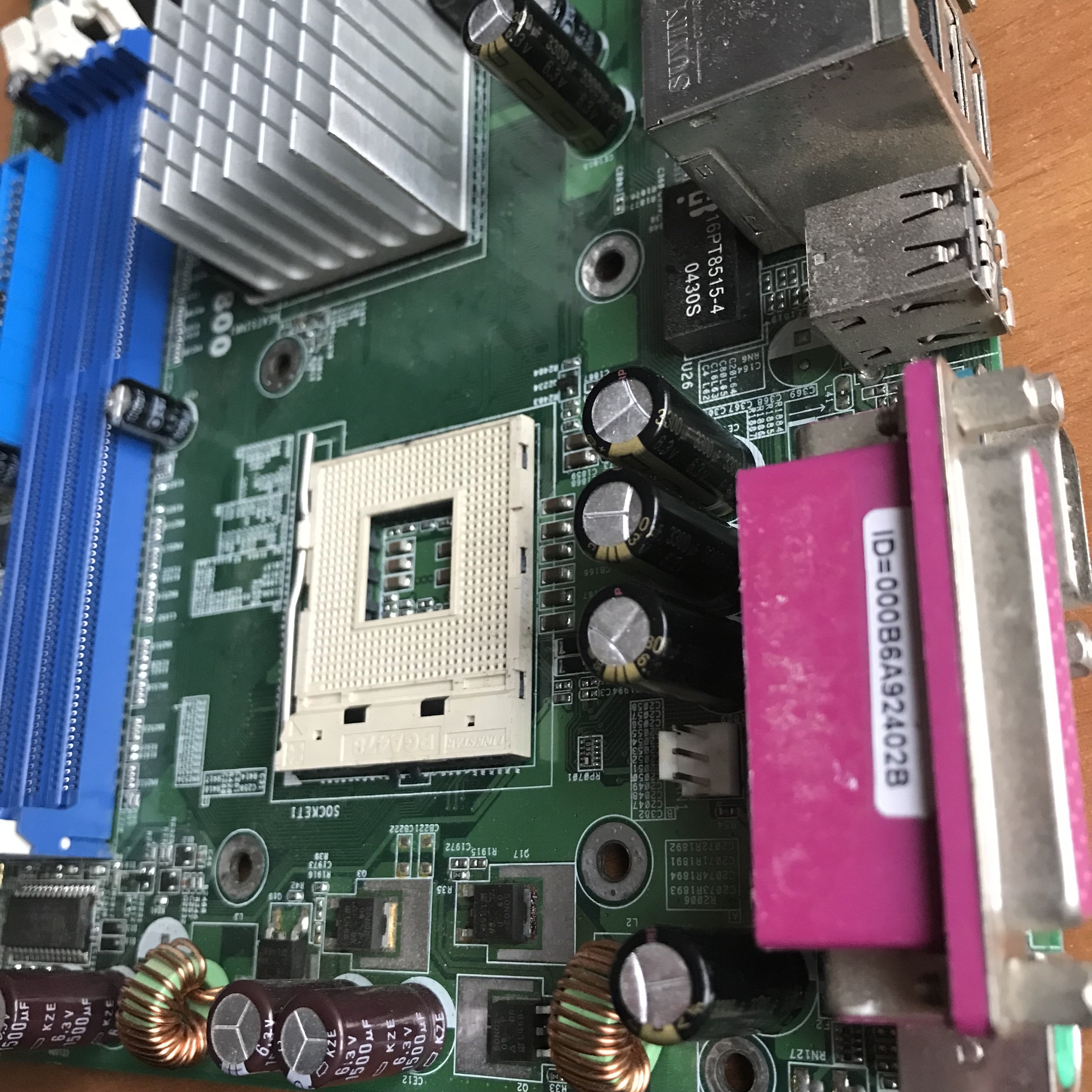

        Stamattina, ho trovato un po' di tempo per riparare una scheda madre (ASRock P4VT8+ REV. 1.06), il grosso del lavoro era stato fatto non molto tempo fa, restava solo da risaldare alcuni condensatori (5) e un SMD, la parte più difficile era l'SMD, anche se non era molto piccolo, era molto vicino agli altri, saldando bisognava fare attenzione a non toccare quelli vicini, con l'aiuto di una pinzetta sono riuscito a posizionarlo con precisione, risaldarlo non è stato semplice, ma dopo alcuni tentativi la saldatura è riuscita.
        Giusto per ricordarlo, l'SMD si trova nel retro sotto il SB, ed era di colore marrone, quello di recupero è dello stesso colore, e dovrebbe essere un condensatore, dato che era siglato come Cxx, purtroppo nelle scheda madre non c'è alcuna serigrafia, ma suppongo che di quel colore ci siano solo condensatori.
        Ho saldato i condensatori elettrolitici nuovi, da 3300uF 6.3V della Panasonic, in totale sono cinque pezzi, ho rimosso tutti quelli uguali (originali) perché alcuni erano rigonfi, un paio sembravano visivamente a posto, in realtà dopo averli controllati, uno era in perdita e l'altro aveva capacità superiore (oltre la tolleranza), credo sia un problema comune ad altre schede madri del periodo, sono in zona CPU, in passato ho cambiato gli stessi condensatori, in una scheda madre identica ma REV. 1.04.
        L'ultima cosa da fare è rimontare l'aggancio per il dissipatore della CPU, l'avevo rimosso per poter lavorare meglio, basta reinserirlo e premere in basso i quattro perni di ritenzione.
        Alcune saldature non sono venute proprio bene, ma garantiscono comunque la connessione, non credo che le rifarò, specie se provando la scheda, risulti funzionante.
        Per questo devo cercare una CPU di prova, una memoria DDR (possibilmente 400), una VGA AGP (8X possibilmente), oppure una VGA PCI, e tutto il necessario per fare alcuni test, quindi anche un adattatore IDE-CF con scheda di memoria, contenente alcuni software DOS per Bench e Info.
        Penso fosse ai suoi tempi una scheda abbastanza economica, e che fosse usata su alcuni PC assemblati, ancora oggi se ne trovano alcune in circolazione, non ho idea delle prestazioni, ma suppongo siano leggermente inferiori, dato che ha un chipset VIA, quelle con chipset Intel dovrebbero andare leggermente meglio (?).
        Purtroppo essendo un socket 478, non è possibile installare CPU dual-core, ma le ultime generazioni di quelle CPU, avevano l'HT, che simula la presenza di un secondo core, e migliora le prestazioni.
        Stranamente quella tecnologia, non venne usata nelle successive CPU Core LGA 775 (Dual Duo Quad), forse perché avendo due core reali, il beneficio sarebbe stato molto minore, e quindi, si è preferito eliminare quella parte del circuito, semplificandolo.
        Vedrò di testarla appena possibile, e mettere alcune immagini, prima e dopo la riparazione, più qualche altra immagine del BIOS e dei programmi DOS.
            Complimenti per il lavoro molto paziente che hai fatto sulla scheda madre! :) :ave:/emoticons/icon_pray.gif.2f3ae52d46a32736fd890e2ce0aba6cd.gif" title=":ave:" width="27" /> :ave:/emoticons/icon_pray.gif.2f3ae52d46a32736fd890e2ce0aba6cd.gif" title=":ave:" width="27" />:ave:/emoticons/icon_pray.gif.2f3ae52d46a32736fd890e2ce0aba6cd.gif" title=":ave:" width="27" />:ave:/emoticons/icon_pray.gif.2f3ae52d46a32736fd890e2ce0aba6cd.gif" title=":ave:" width="27" />
            Attendiamo le immagini della scheda e dei bench! :coolsmiley:/emoticons/coolsmiley.gif.983d3beed3863508beb9b927209150f0.gif" title=":coolsmiley:" width="22" />
            Ma stavo pensando....l'hardware in questo caso non è troppo recente per fare dei test con programmi di tipo DOS? ?
            Consiglierei di utilizzare SiSoftware Sandra 2007 o 2010 ed Everest in Windows, che hanno tra l'altro un database integrato molto ricco per fare confronti con i componenti hardware di inizio-metà anni 2000 :leggi:/emoticons/fact.gif.70def7c3110e9abfc15e400dc0af8e5c.gif" title=":leggi:" width="24" /> 👼/emoticons/angel.gif.e7fb5052060d2ebd389308c73cba176c.gif" title="👼" width="18" />
            Comunque confermo che sul socket 478 non si possono proprio installare CPU dual-core, ma al massimo i Pentium 4 con tecnologia Hyper-Threading che, come giustamente hai ricordato, sono in pratica dei dual-core virtuali.
            Nell'utilizzo su Internet o in generale con software moderni la presenza dell'HT può aumentare le prestazioni anche fino al 25-30% siccome attualmente le applicazioni sono tutte ottimizzate per le CPU multi-core; se si utlizzano software molto vecchi, invece la differenza prestazionale diventa quasi trascurabile.
            Per quanto riguarda la scelta tra i P4 con core Nortwood o Prescott, bisogna tener presente che i Prescott supportano le istruzioni SSE3, attualmente richieste da diversi programmi (per esempio tutti i browser web basati su Chromium), ma d'altra parte riscaldano anche di più e quindi richiedono un dissipatore più grosso e costoso :leggi:/emoticons/fact.gif.70def7c3110e9abfc15e400dc0af8e5c.gif" title=":leggi:" width="24" />
            Se l'hardware serve soltanto per fare qualche bench e non per utilizzo sul web, consiglierei quindi di montare un P4 HT Northwood al massimo a 2..8 /3.0 Ghz con bus a 800 Mhz.

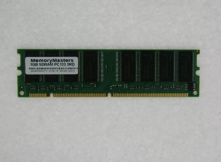

                            Oggi vorrei mostrarvi qualcosa di non molto comune, visto che si parlava del mio vecchio P4 2800/400 con RAM PC133, il quantitativo che ho su è 1,5GB, in pratica sono 3 pezzi da 512MB, quindi ho tutti e tre i banchi pieni.
                            In realtà il massimo che puoi installare in questa scheda, è 3GB, ma non ho mai avuto RAM PC133 da 1GB, in commercio trovi per la stragrande maggioranza quelle per server (ECC Registered), non so se quest’ultime si possano mettere (non credo), da quello che ricordo si possono installare anche le ECC, ovviamente non mescolandole con le RAM normali, purtroppo queste ECC sono ancora più rare.
                            Ma è possibile trovare queste RAM da 1GB PC133?
                            Ovviamente si, anche se il costo è parecchio alto, specie se confrontato a quelle di generazione successiva (DDR), e a meno di autocostruirsele, direi che non è per niente conveniente, oltretutto non so se si avrebbero benefici prestazionali, dal passaggio a 3GB, forse usando win vista o 7 si, ma con xp penso non faccia molta differenza, certo male non farebbe.
                            Un ultima cosa, forse avendo la fortuna di trovare quelle da server, ovviamente a costi contenuti, si potrebbe fare la mod?
                            Cioè si può rimuovere il chip aggiuntivo (registered)? Immagino sia possibile, ma sarebbe da verificare se poi funziona senza errori.
                            Ecco la RAM sarebbe questa qui:

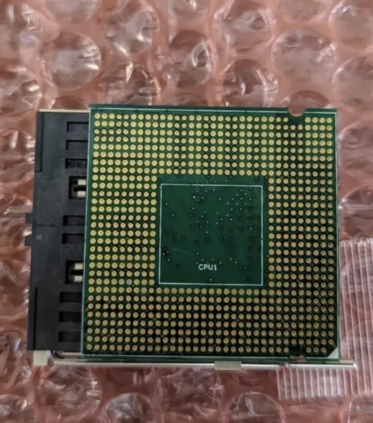

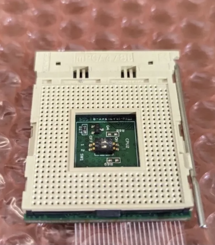

                              Sempre in tema di cose particolari, recentemente ho visto questo adattatore, utile per chi ha comprato qualche cpu particolare o costosa, e voglia cambiare scheda madre (forse perché guasta?), non saprei quanto costava l’adattatore, ma non credo fosse alto (il prezzo), oggi penso siano rarissimi, e di conseguenza anche costosi.
                              Si tratta di un 478-775, quindi cpu 478 su schede madri 775, diciamo che per pochi euro si possono reperire ottime cpu 775, però se si ha l’esigenza di fare un confronto diretto tra cpu di due generazioni, questo adattatore fa proprio comodo, personalmente non ne ho e non l’ho mai visto, pensandoci sarebbe l’ideale per fare un confronto tra varie cpu P4, su schede madri diverse, cioè con differenti chipset, memorie DDR (1,2,3), e schede video.
                              Non ricordo se l’HT era solo sui P4 prescott, o anche sui Pentium D, purtroppo non c’erano schede madri dual socket 478, quindi non sapremo mai se due P4 erano meglio o uguali a un P.D, ricordo che c’era un socket solo per server, non ricordo quanti pin avesse.
