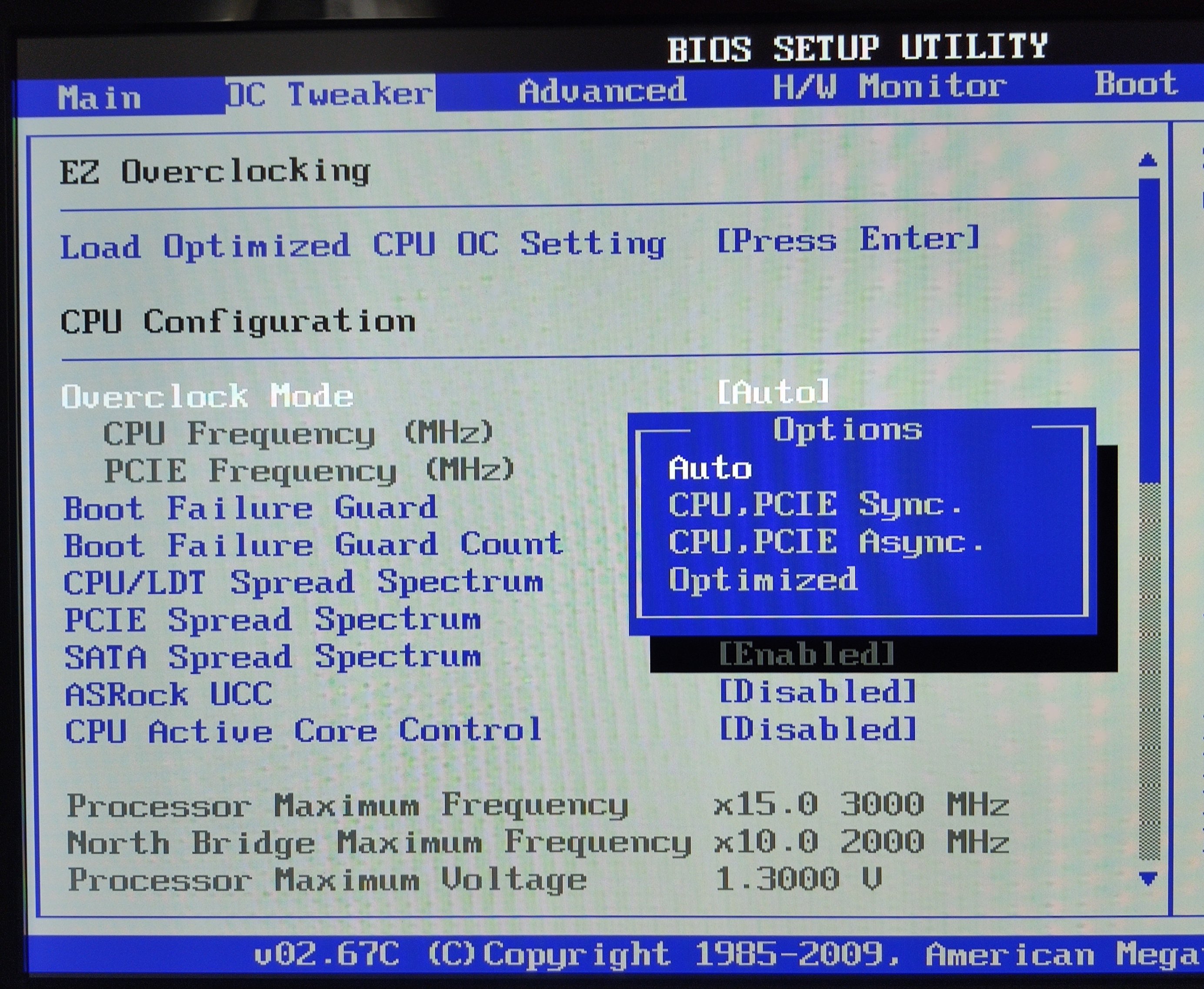

Salve, ho questo processore "AMD Phenom II x4 945 3000Mhz C2"  con un dissipatore "RAIJINTEK Themis Heat pipe 120mm" montato su una scheda madre "N68C-GS UCC" con "2 RAM Kingston da 4gb l'una DDR3 SDRAM 1333mhz" e vorrei fare l'overclock.
Qualcuno mi potrebbe aiutare dicendomi cosa fare, quale sono i passaggi?
Cosa bisogna scaricare e i test da fare?

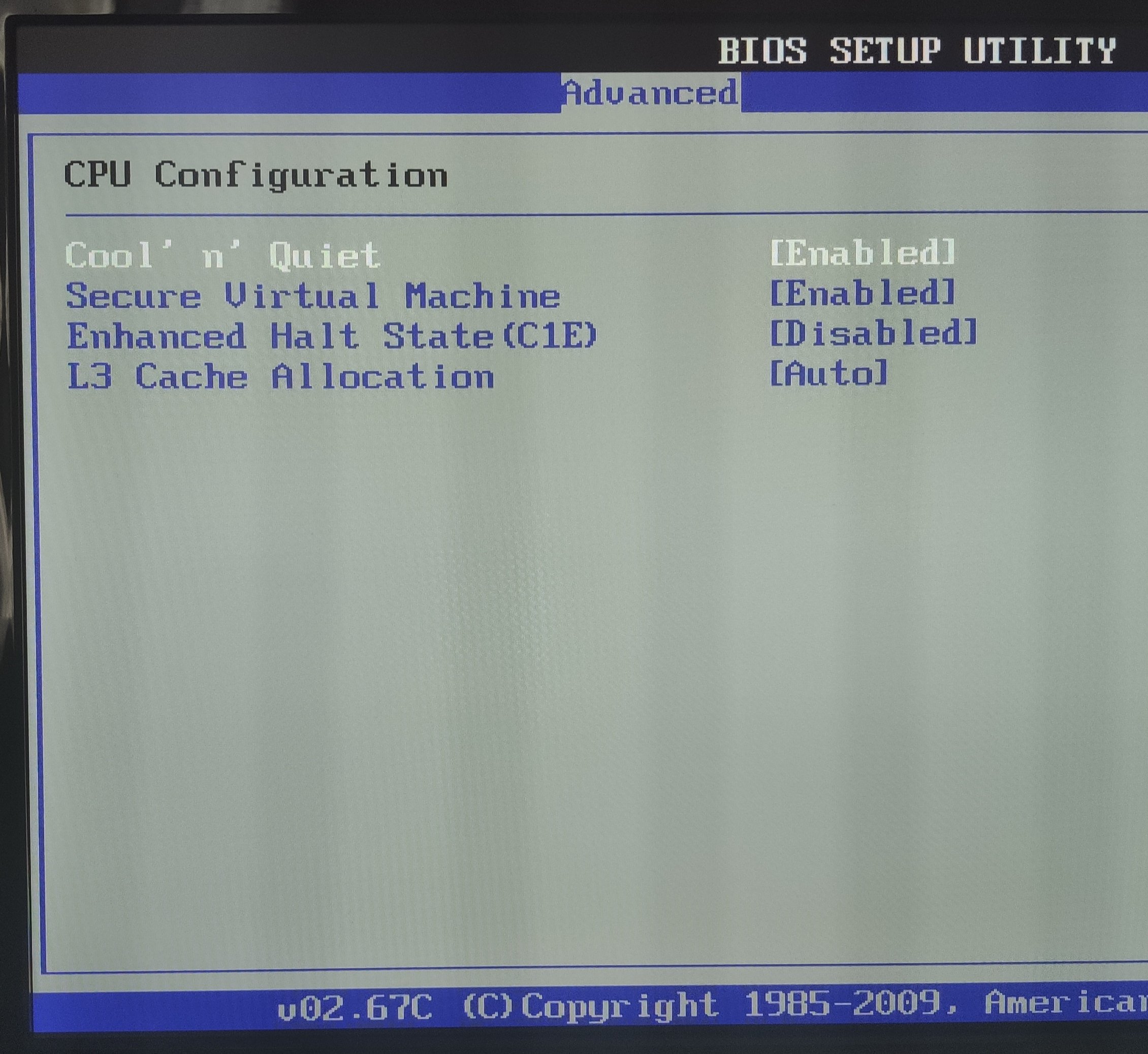

La scheda madre è davvero vecchia. Puoi postare foto del BIOS così vediamo le voci a disposizone?

Le ho allegato le foto! Speriamo che si possa fare qualcosa!

Le voci come immaginavo sono molto limitate. Variando Overclock Mode da Auto a Manual la voce successiva il massimo valore quanto è rispetto i  200 ?

1 ora fa, tom1 dice:
Le ho allegato le foto con il range dei valori. Nella voce "Overclock mode" ci sono altre voci, che sono quelle nella foto che ho allegato.

Prova a settare CPU, PCI Sync e modificare i valori a 220 per CPU e 120 GPU, salva e riavvia. Vedi testando con 3DMark se è stabile e non crasha monitorando anche le temeperature.

2 ore fa, tom1 dice:
Allora, ho provato a mettere CPU, PCI Sync e mi sblocca soltanto la voce "CPU Frequency". Invece ho messo "CPU, PCI Async" e mi ha sbloccato sia "CPU Frequency" che "PCIE Frequency" e ho messo i valori che mi hai consigliato tu. Ho fatto il test con 3DMark e ti allego la foto a test finito, le temperature della cpu si aggiravano intorno ai 30/31gradi invece la gpu sui 50gradi

Alza ancora un pò e controlla sempre temperature e score per vedere se hai benefici o meno. Controlla i valori anche con CPU-Z e Hwmonitor
Allora, ho messo CPU, PCI Sync alla voce "CPU Frequency" ho messo il valore 220 e "PCIE Frequency" è andato in automatico su 110.
Ho provato ad alzare "CPU Frequency" a 230 ma non si avvia il computer ed esce la schermata blu.
Poi volevo chiederti se nella voce "Multiplier/Voltage" bisogna settare qualcosa, io ho lasciato automatico. Se metto manuale escono le seguenti voci, le allego la foto!

OK allora non sei stabile e quindi si possiamo provare ad agire di moltiplicare e voltaggio. Reimposta ai valori di 200 e 100 e vedi se riesci a impostare 17x di moltiplicare senza toccare il voltaggio di 1.3 Volt.

7 minuti fa, tom1 dice:
Comunque con 220 sembrava andare bene, invece a 230 schermata blu. Oltre il 15x non va

E torniamo al problema della scheda madre che non è per questo scopo purtroppo.

1 minuto fa, tom1 dice:
Quindi lascio 220? Oppure metto tutto default?

Se noti qualche minimo miglioramento lascia pure a 220 altrimenti rimetti a default.
