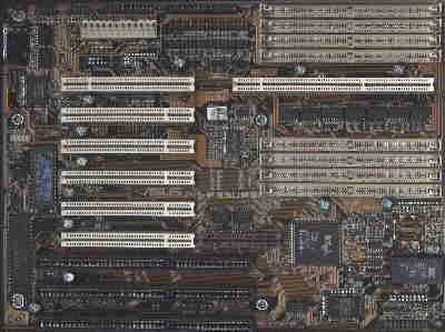

                        Per concludere, metto alcune immagini prese dal manuale della A7S333, contengono info utili, che magari possono far comodo anche ad altri, in ogni caso se serve posso mettere altre immagini, chiedete pure.

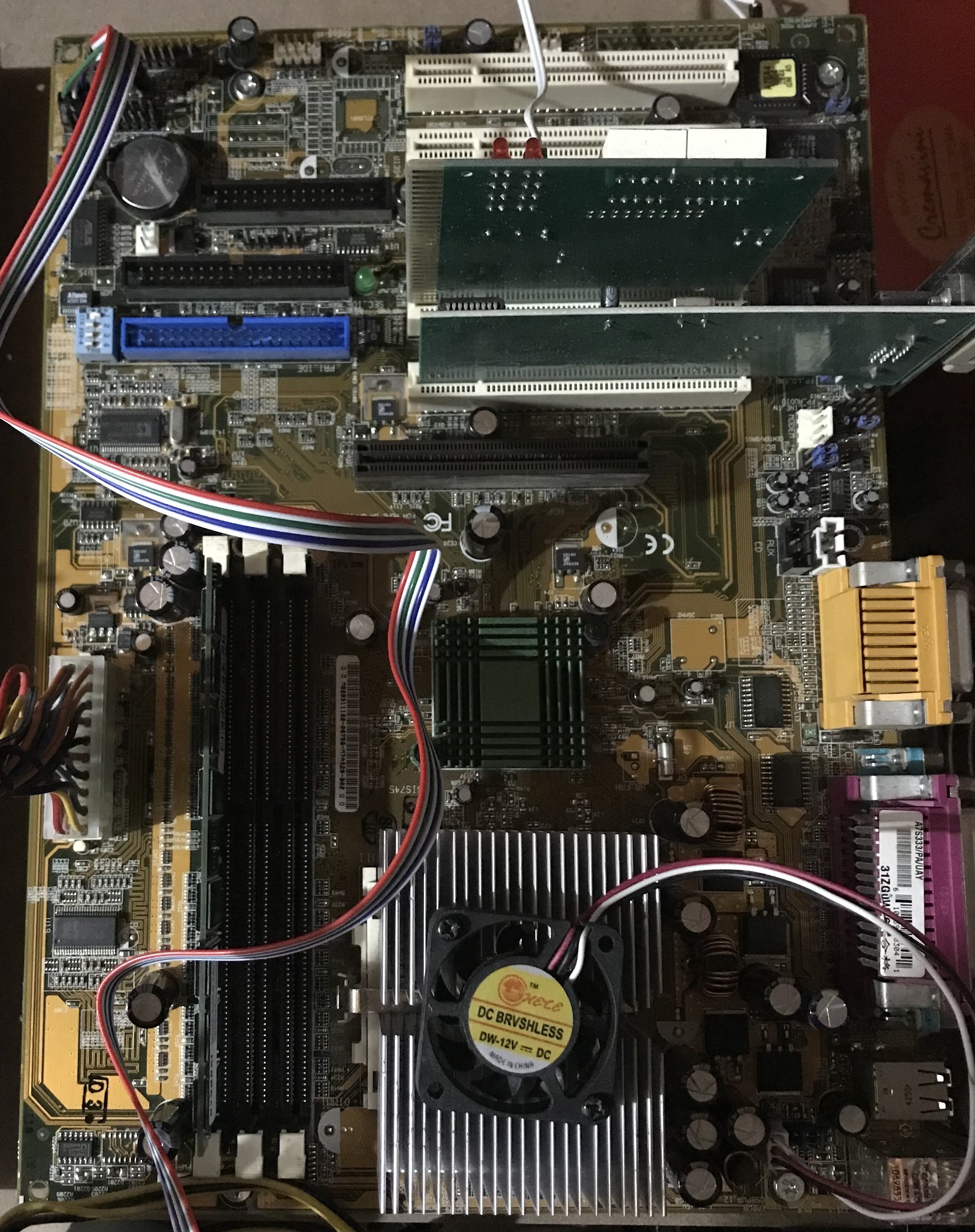

                                  Ho iniziato a preparare la MB Asus A7S333, per metterla sul banco, dopo una veloce spazzolata, ho raddrizzato alcuni pin dei connettori Panel, giusto per rimetterli a posto ?, dando uno sguardo ? la cpu è marrone, quindi dovrebbe trattarsi di un Athlon XP (quasi sicuramente), a memoria i Duron sono verdi, poi non so se potrebbe essere un Sempron, vedremo quando si avvia, attualmente manca la ventola ? della CPU, non credo di averne di quelle dimensioni, in origine doveva esserci un 6X6, dovrei avere qualcosa di più piccolo, oppure di più grande, ma penso vada già bene ? un 5X5 o un 4X4, insomma date le dimensioni del dissi, potrebbe essere sufficiente?
                                  La memoria presente è una DDR400, da 512MB, in realtà credo che la velocità massima supportata è 333, quindi vedrò in seguito se cambiarla e metterci un 333 o 266, con il 266 potrei arrivare a 3GB di Ram, mentre con i 333 il massimo è 2GB, però usando moduli meno capienti, resta il limite di due moduli (max) installabili e rilevati.

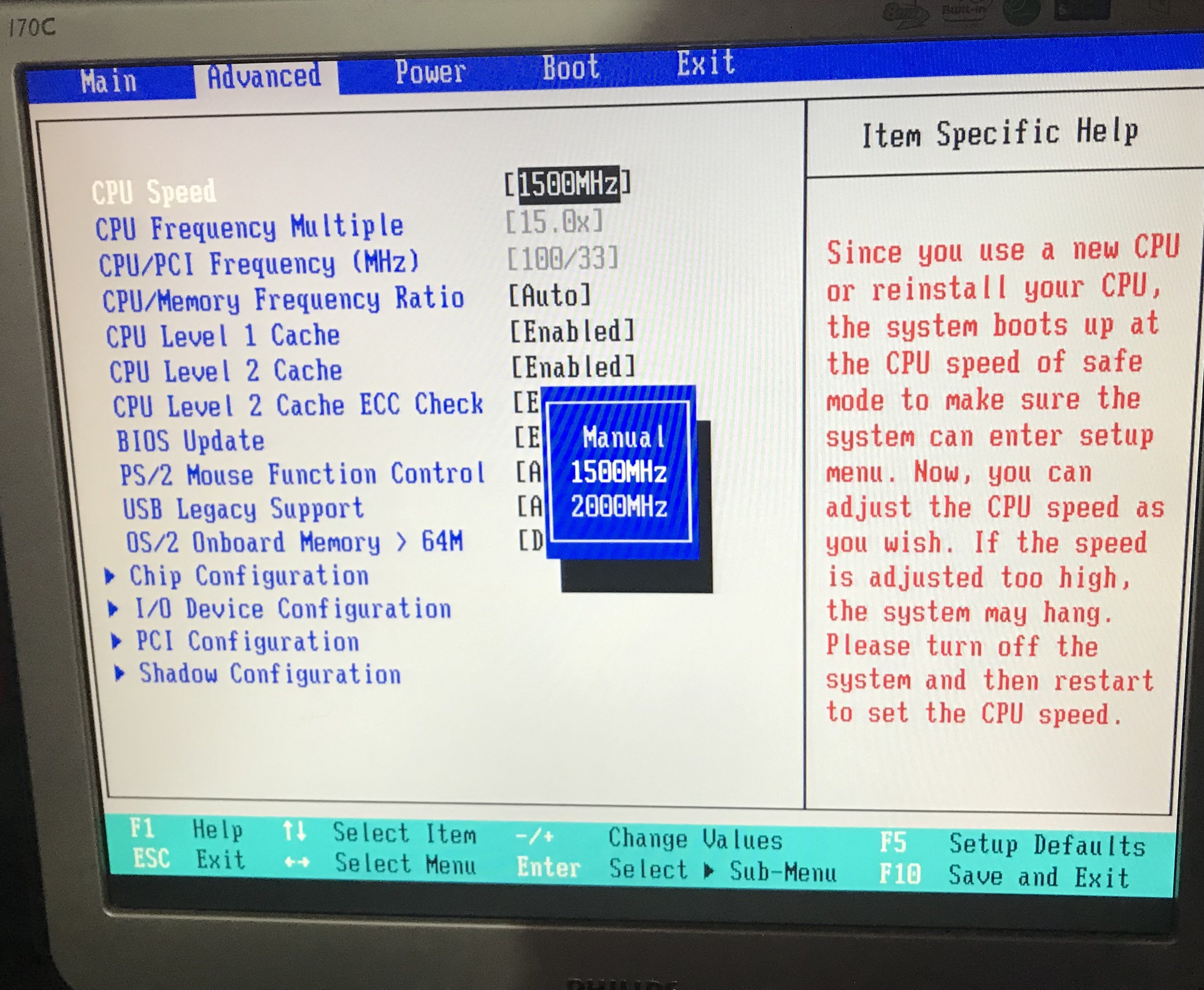

                                  Guardando i jumper, mi concentro su DSW, lo switch con quattro micro switch, con la posizione attuale, non c’è alcuna corrispondenza, stando a quanto riportato nella serigrafia e nel libretto, quindi a meno di impostazioni segrete, dovrei correggere le impostazioni, selezionando frequenze conservative, che in seguito alzerei, fino a quelle corrette.
                                  Per la scheda video, abbiamo AGP 4X, ho dei modelli economici che possono andare, ma se ne suggerite qualcuno, mi fareste un favore, ne dico un paio a caso, Abit Siluro o Hercules 4000, oppure dite qualche GF o ATi che sia corretta per un 462, attendo i vostri suggerimenti, Grazie ?
                                    #1657

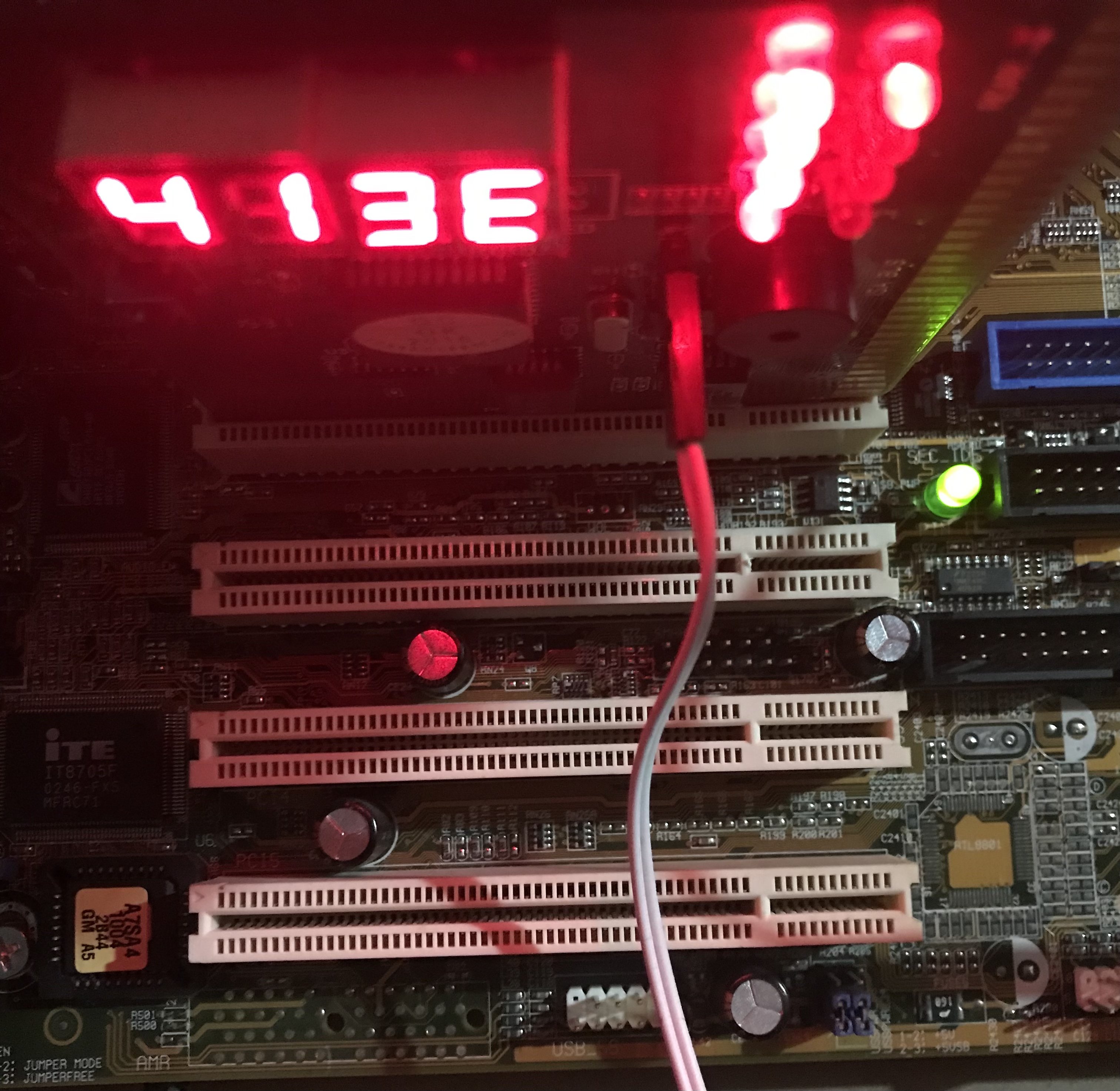

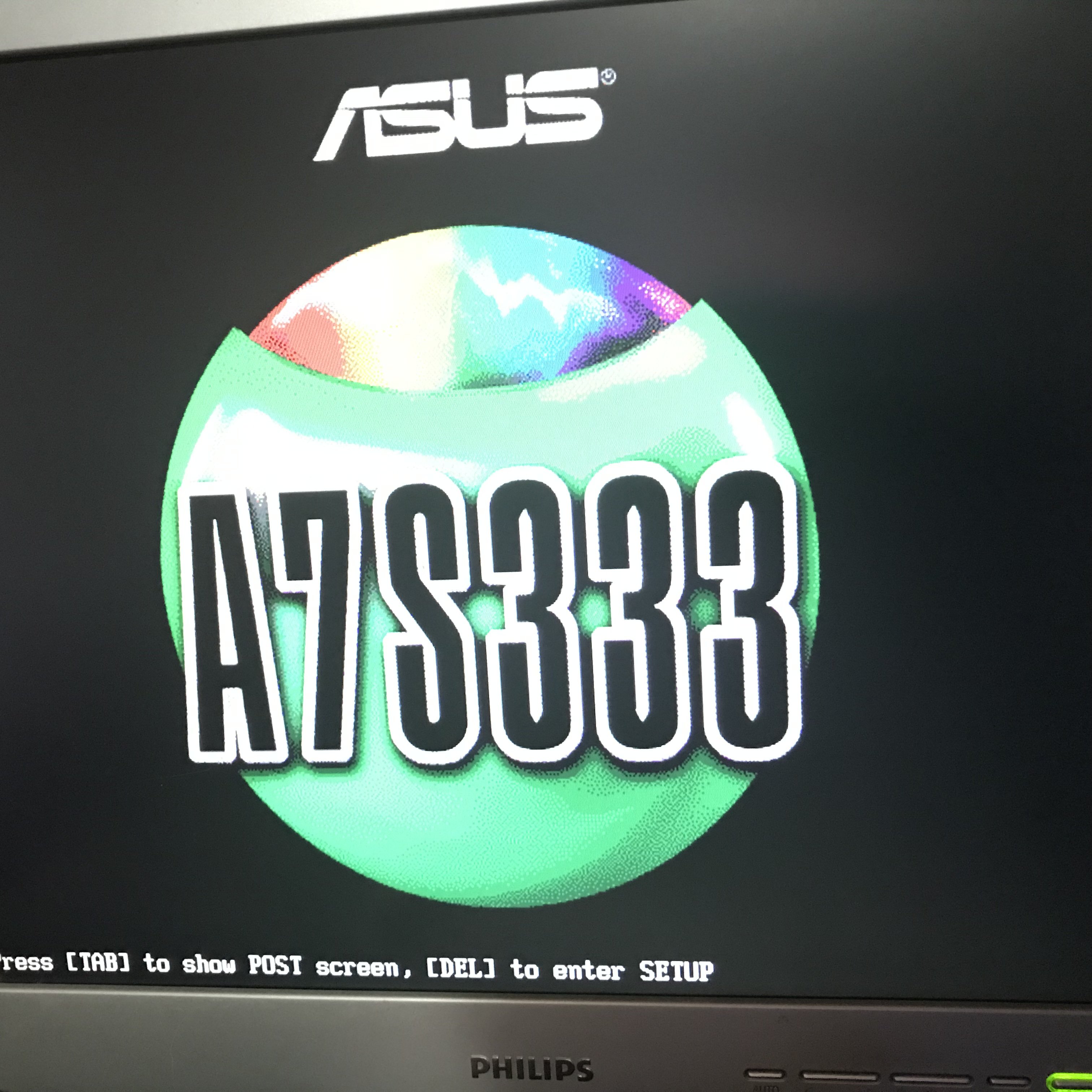

                                    Poco fa ho finito ✔️ di preparare la Asus A7S333 per l’avvio, come prima cosa ho collegato un ventolino per la Cpu, è un po’ piccolo (4X4), ma per una semplice accensione va bene ?, ne cercherò una più grande, ammesso che ne abbia una da qualche parte, comunque se la trovo, la sostituisco. Ho messo la RAM arrivata con la scheda madre, e per il momento va bene ?, collegato anche la solita post card ISA-PCI, e uno ☝️ dei cavi switch led (mostrati in precedenza), per il momento non collego altro oltre la scheda video. Già invece di usare una AGP, ho utilizzato la PCI ATi Rage XL da 8MB, so che qui funziona perché funziona su una A7V600-X, in effetti come potrete vedere funziona!!!
                                    Collegato un alimentatore, che utilizzo sul banco per vecchi ? PC, premo il pulsante PWR-ON e appaiono alcuni codici, seguiti da un paio di schermate, la prima in cui si legge in grande il modello (A7S333), l’altra è una schermata interna del BIOS, in cui si può vedere il multi 15X, e le frequenze selezionabili 1500 (200) o 2000 (266), secondo me la CPU potrebbe essere un Athlon XP 2400+, eventualmente non lo fosse potrebbe essere un Sempron 2500, questo potrò dirlo con precisione in seguito, tramite qualche programma diagnostico, potrò rilevare il model e stepping, e capire a cosa corrisponde.
                                    Per oggi è tutto, vedrò domani di proseguire e tenervi aggiornati, su questa scheda, che è abbastanza interessante ?, almeno secondo me, i prossimi passi sono collegare tastiera ⌨️ e adattatore IDE CF con scheda contenente DOS (bench e diagnostici), poi devo verificare se le impostazioni BIOS vengono tenute in memoria, vedremo…?

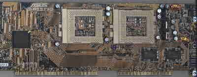

                                      Facendo un salto fuori dagli ultimi argomenti, …
                                      …, ma non credo che sia mai esistito un adattatore 370-7 (o viceversa), molti anni prima c’era una scheda (forse ASUS), che aveva una specie di slot1, e usando la corretta scheda slot, potevi mettere o il Pentium o il Pentium PRO.
                                      Ecco qui, si trattava di una scheda particolare, non ricordavo che avesse due socket per Cpu, comunque in breve si tratta di una ASUS, P/I P65 UP5 (baseboard), la particolarità è che la sola scheda madre non serve a nulla, occorre anche una scheda P55T2D (CPU card), così si può scegliere quale CPU card usare, niente ci impedisce di avere sia quella per Pentium che quella per Pentium PRO, ovviamente ? parliamo di cose abbastanza costose all’epoca, oggi altrettanto, comunque ammesso di trovarne una più CPU card, ci si porterebbe un bel biprocessore, trovare due Pentium identici non è così difficile ?, credo che si possano usare anche i Pentium MMX, mentre per quanto riguarda le CPU della concorrenza, escluderei l’uso di più di un processore, quindi sembra che l’Intel su questi socket, sia l’unica che supporti i biprocessori (o più), peccato che nessuno abbia pensato a questo, sto parlando di AMD Cyrix ecc…
                                        #1659
                                        Ecco in questo link si può vedere meglio, sia la scheda che le CPU board:
                                        https://theretroweb.com/motherboards/s/asus-p-i-p65up5
                                          #1660
                                          Guardandolo meglio (il link), noterete che fa riferimento anche a cpu P2, pensavo si trattasse dell’overdrive P.Pro, invece non è così, esiste o forse ? sarebbe potuta esistere, una terza CPU card con doppio Slot1, si vede in un disegno ✍️, questo ci fa capire che pur di obbligarci a spendere ?, si costruivano le schede madri in modo che non era possibile aggiornarle, mentre questa particolare ASUS ci dimostra che era possibile aggiornare il PC con il semplice cambio di CPU card, anche se è vero che le memorie sono solo SIMM 72 pin, comunque è un peccato che questo “standard ASUS” (non so come si chiami), non sia riuscito ad avere successo, dopo parecchi anni ASRock fece una serie di MB “CPU Upgrade”, qualcosa di evoluto ma abbastanza simile alla vecchia ASUS per Pentium, in realtà era quella di ASRock per Cpu AMD.
