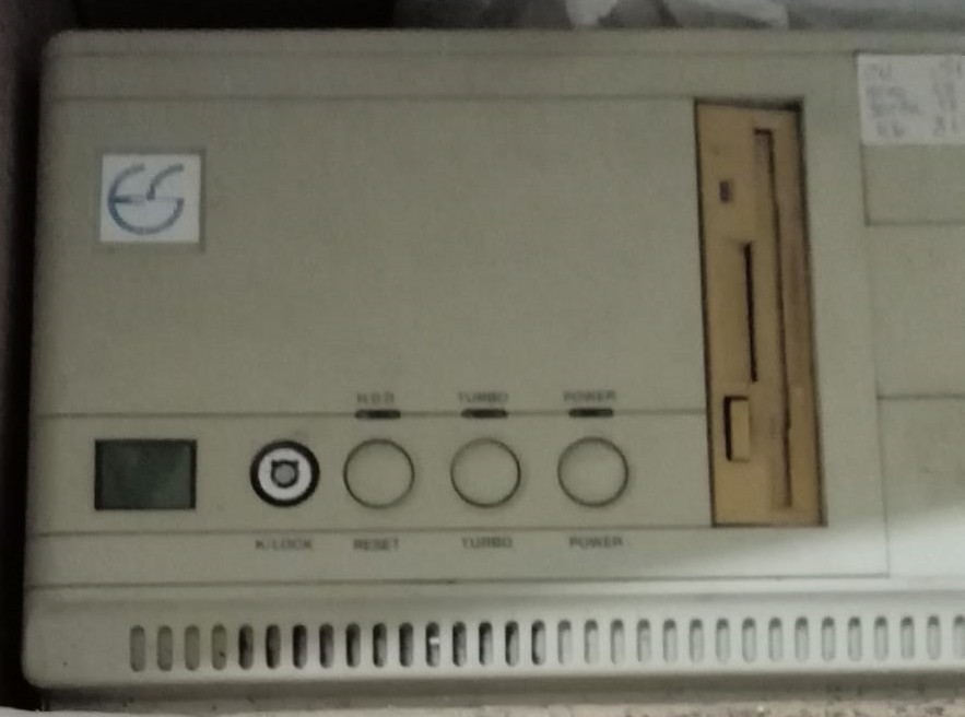

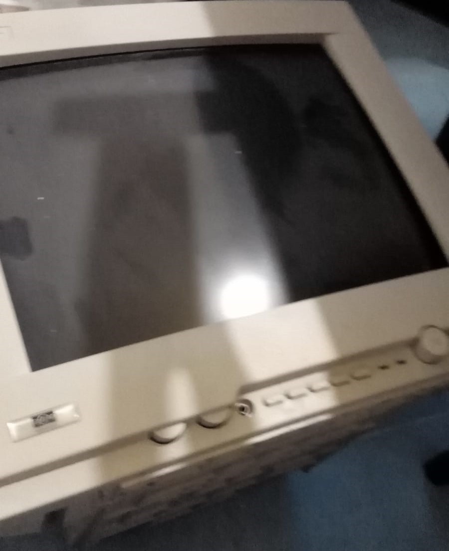

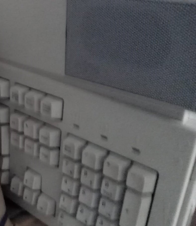

        Aggiungo le foto del mio 386SX che potrò recuperare il prossimo anno, sfortunatamente un 486DX4 100 è andato perso per sempre, potrò recuperare anche una tastiera multimediale e una normale, più un monitor crt 15" della Highscreen comprato nuovo nel 1997 ed usato fino al 2000.
        La scheda madre del 386SX è guasta, se non ricordo male beepava, ma allora non capivo granchè di MB, magari chissà adesso ripararla potrebbe essere possibile???

          Riguardo le foto che hai postato, ho notato che il monitor Highscreen da 15" è molto simile a quello che ho utilizzato anch'io qui a casa  nel periodo 1997-2004, anche se il mio non aveva tutti quei tasti. 😕
           Magari se trovo una vecchia foto della scrivania con questo monitor, la posterò qui sul forum....

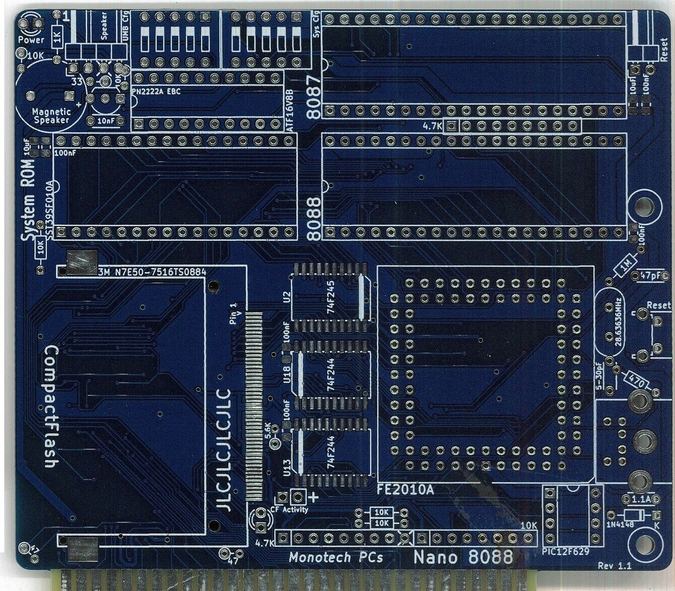

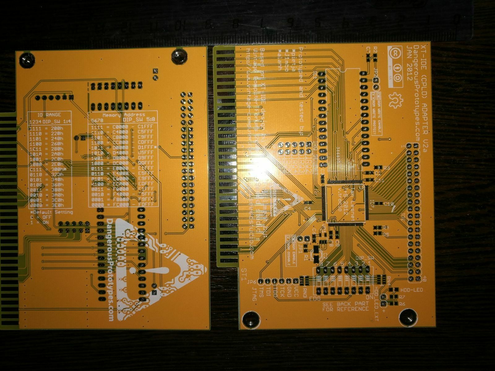

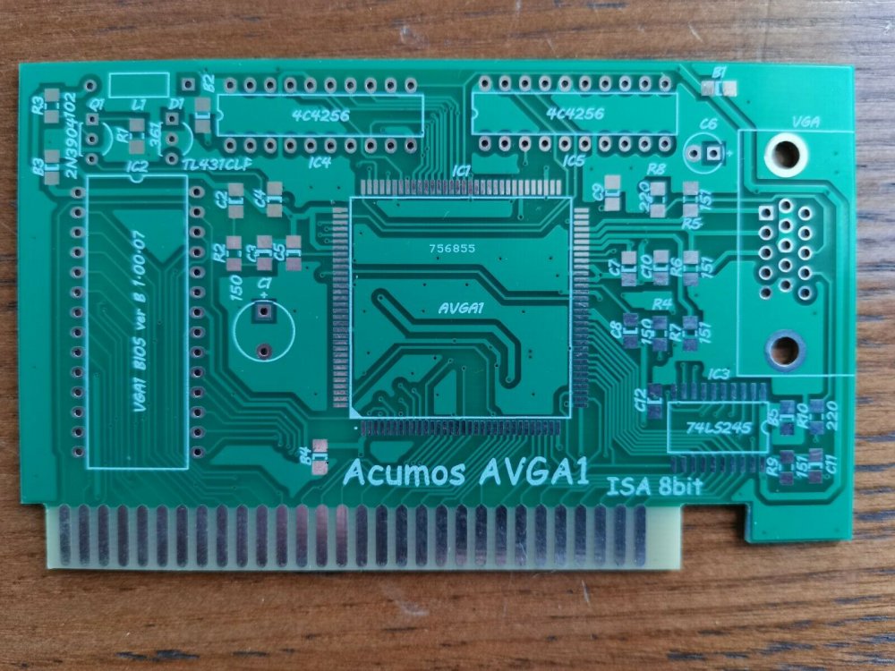

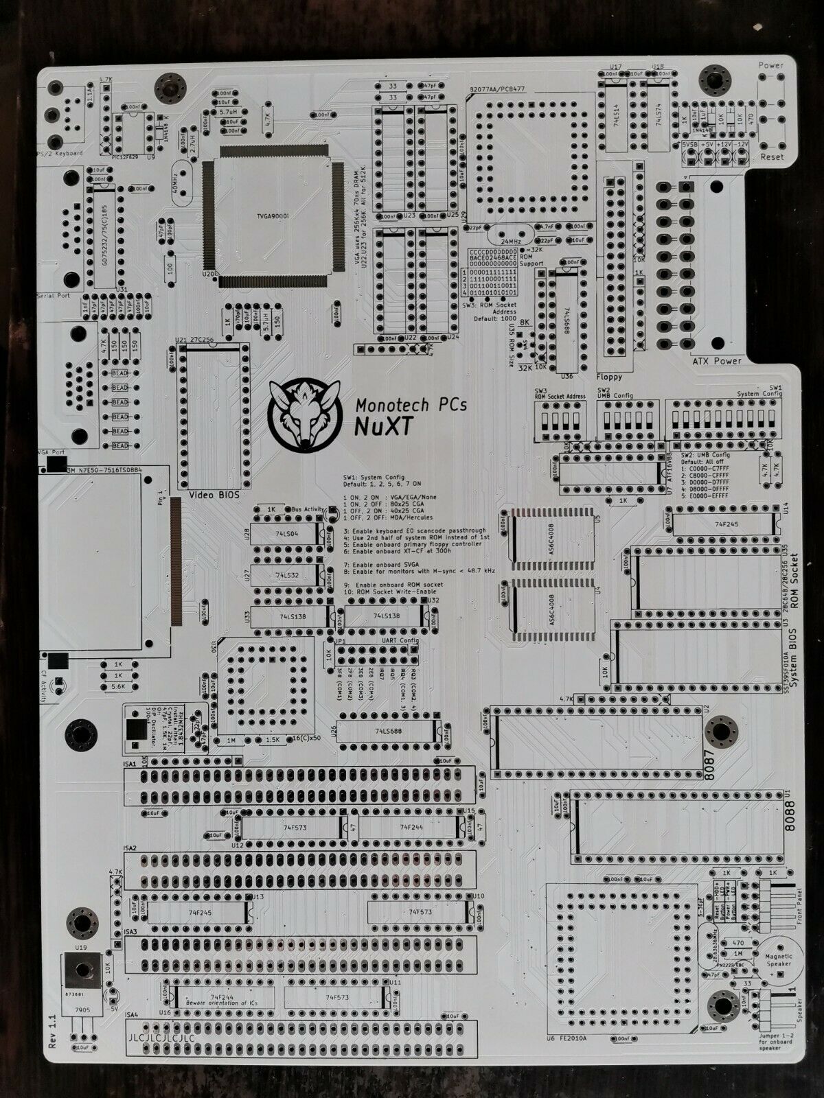

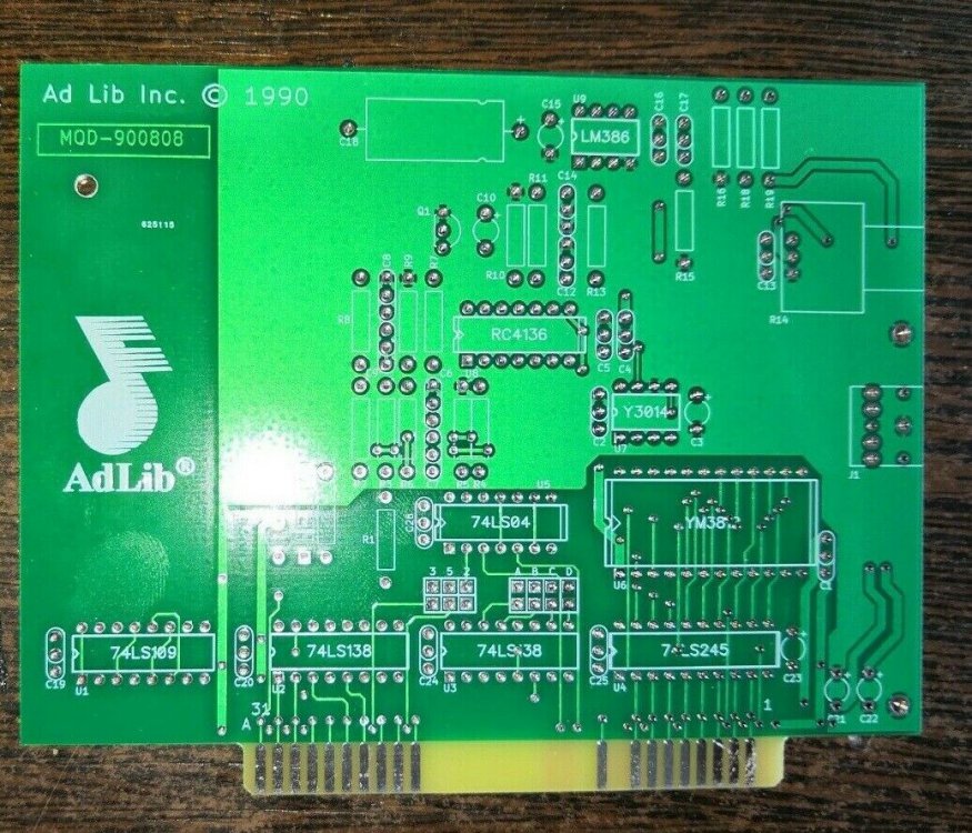

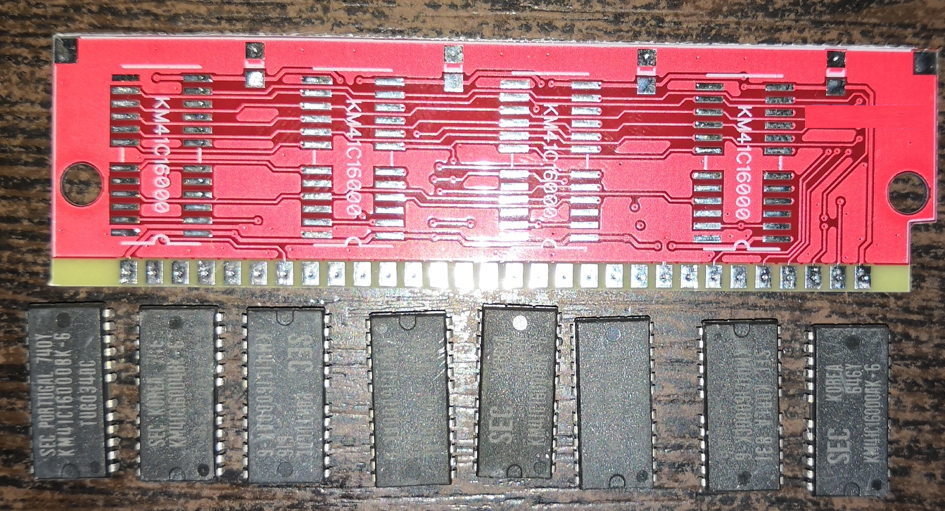

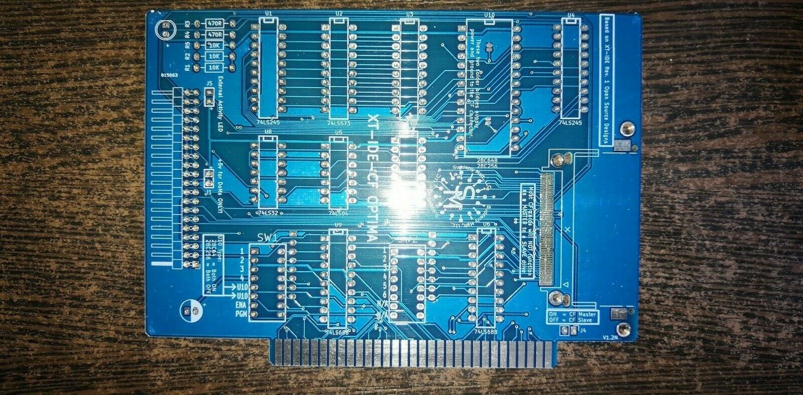

                :leggi:Rovistando in alcuni siti, ho trovato in commercio molti PCB per schede-old (la maggior parte usabili anche sugli XT), sono utili per aggiungere il supporto a tecnologie allora inesistenti, oppure semplicemente permettono il fai da te di una qualsiasi scheda (controller, memoria, ecc...).
                Quindi in pratica se si ha un vechio PC (tipo XT, 286, o altro) con problemi, è possibile rimpiazzare il pezzo difettoso, e far tornare in vita il nostro glorioso Old-PC.
                Inoltre c'è da considerare, quando avremo finito con il lavoro di saldatura, la soddisfazione sarà abbastanza elevata👼 per aver autocostruito la scheda.
                Tra le tecnologie aggiunte all'XT, c'è quella IDE (40 pin) per gli HD e lettori CD-DVD, oppure in alternativa per le schede di memoria CF che sono paragonabili agli SSD, comunque la maggior parte sono schede ISA 8 bit, che possono andare tranquillamente su qualsiasi PC che abbia almeno uno slot ISA.
                Metto qualche immagine per mostrarvi qualcosa:

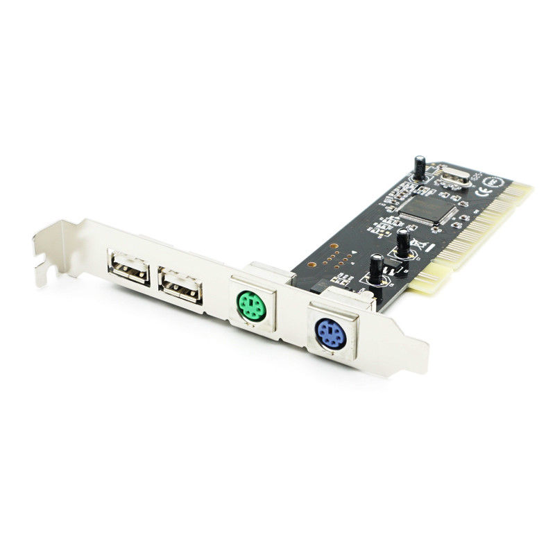

                    Per il problema della porta PS/2 è abbastanza semplice risolverlo, puoi adattare come dicevi quella della Soyo, oppure puoi acquistare su I.N. qualcosa di simile a questo:
                    in pratica una scheda PCI con USB e PS/2 che risolverebbe eventualmente anche il problema alle USB.

                      Beh...molto interessante questa scheda di espansione PCI con anche le porte PS/2, oltre a quelle USB! O0
                      Non sapevo proprio che esistessero...
                      Comunque su questa mia scheda madre DFI socket 7 c'è già il classico connettore a 9-pin per collegare un pannello con porte USB 1.1, ma ancora non ho provato a controllarne il funzionamento.

                          @Gaetano77 oltre alla valida soluzione suggerita da @PC@live, esistono anche degli adattatori seriale/ps2 tipo questo

                            Grazie del consiglio e buon 2020 anche a te! :)   :ciao:/emoticons/ciao.gif.2c5433fd92e3fc5d9cd93be36cae46e0.gif" title=":ciao:" width="25" >
                            In effetti anche questa potrebbe essere una valida soluzione, siccome sui vecchi PC le porte seriali sono molto diffuse... O0
                            Comunque alla fine ho risolto adattando il pannello PS/2 che avevo originariamente sulla Soyo SY-5EHM  👼/emoticons/angel.gif.e7fb5052060d2ebd389308c73cba176c.gif" title="👼" width="18" >

                                  Interessante come siano cambiati i risultati dei test con solo le memorie EDO, però mi torna in mente quel limite di memoria cacheable, in pratica installando un quantitativo di memoria superiore a 64MB il PC rallenterebbe, ovviamente non saprei di quanto, ma è comunque possibile che forse con soli 64MB si vada più veloci che con 96MB, magari con quantitativi superiori (tra 128 e 256MB) potrebbe esserci pochissima differenza e visibilmente non si noti.
                                  Ovviamente le SIMM 72 PIN di grosso taglio ormai sono quasi introvabili, o meglio si possono trovare ma a costi eccesssivi, l'ultima volta che ne acquistai (anni fa) 4 pezzi erano nell'annuncio 128MB totali, in realtà la capacità reale era di soli 32MB (quindi 4Pz da 8MB invece che 32MB), fortunatamente costarono pochi euro, quindi l'arrabbiatura è stata lieve.
