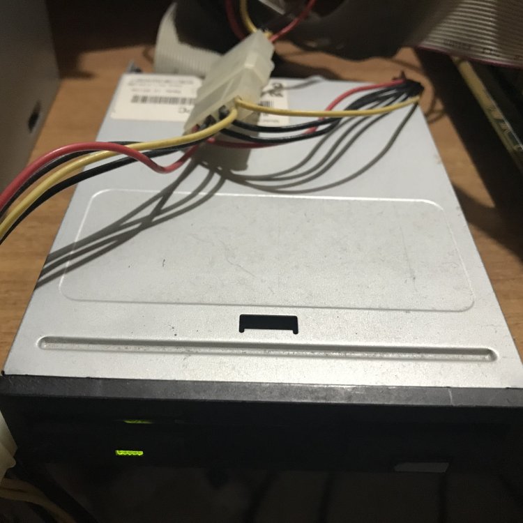

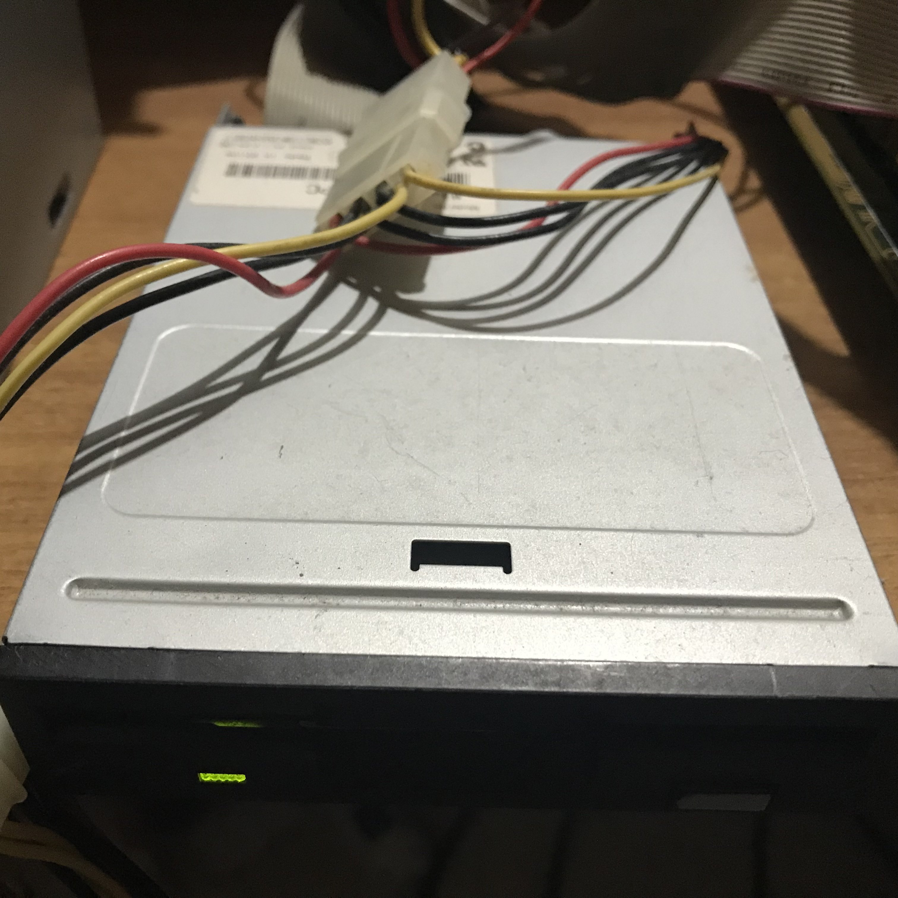

    La luce del floppy resta accesa, questa è una cosa ? che ho già visto in passato, ed è possibile che con una VGA ISA si possa vedere un messaggio sullo schermo, attualmente ho una PCI SiS da 2 MB, ma lo slot PCI non è ancora pronto per visualizzare, quello ISA potrebbe esserlo (riproverò).
    Quindi in effetti non ricordavo male, sembra che provi a fare un Recovery BIOS, a questo punto ? direi, tanto non mi costa nulla, scarico dal web un BIOS, lo carico su un floppy, e provo a vedere se lo legge e ripristina quello (probabilmente) danneggiato (?).
    In alternativa c’è sempre la possibilità di togliere il chip, e riprogrammare tramite programmatore USB, operazione che con questo tipo di chip non ho mai fatto, ma che potrebbe essere abbastanza semplice e veloce.
    Appena avrò novità, vi farò sapere, spero ? di poter mostrare una bella ? schermata BIOS, e che si riesca a recuperare ❤️‍? questa MB M550, ho alcuni K6 che attendono l’installazione.

      Per il ripristino del BIOS della M550, ho scaricato dal web un file che dovrebbe essere corretto, il file è da 128 KB, ma per passarlo in un floppy ?, ho dovuto tirare fuori (dall’antro della Bestia Nera) il mio Compaq P4 3.067 NW, trasferito il file rinominandolo AMIBOOT.ROM, l’ho messo nel lettore del M550 ed ho acceso il PC, purtroppo ? non ho mai visto nulla a video di quello che faceva.
      Comunque dopo un po’, che si è spenta la luce verde del drive, e aver sentito quattro Beep poco prima, ho spento e riavviato, ebbene sembra tutto normale, tranne la mancanza di segnale video, poi ad un certo punto, arriva a dei codici, poco prima ci sono dei beep che non riesco ad interpretare, insomma resta in attesa di qualcosa, ma non è in blocco, perché si può eseguire il reset da tastiera ⌨️, tirando le somme, avendo provato varie schede video ISA e PCI, direi che il problema del BIOS corrotto potrebbe essere risolto, ma è strano che non si veda nulla sullo schermo, certamente se avessi un altro chip BIOS, potrei provare a metterlo e vedere che succede, se funziona, vuol dire che il chip BIOS è danneggiato, ma questa è solo una ipotesi, potrebbe esserci qualcos’altro che non va, forse ? chissà provando altre RAM(???).

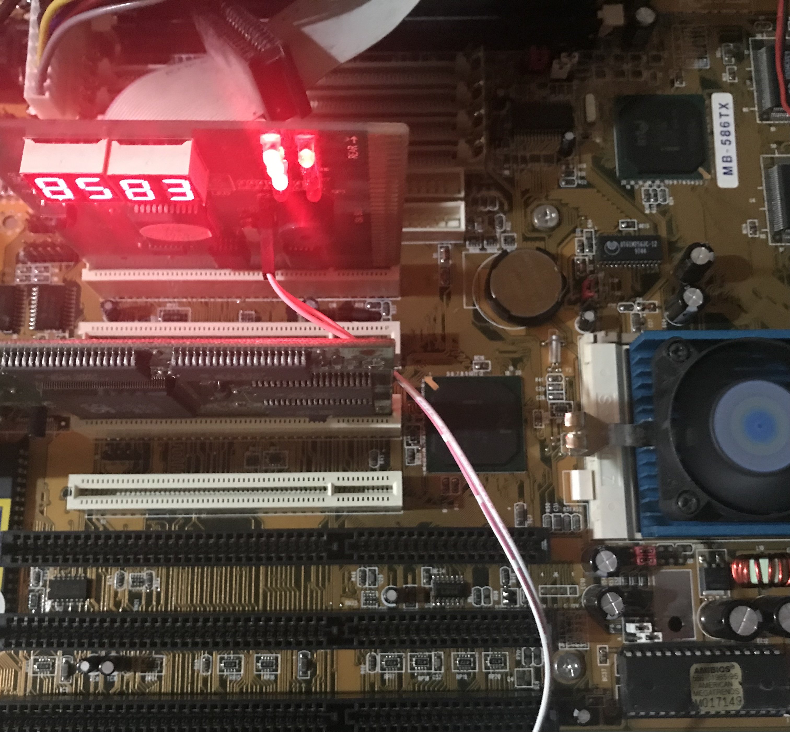

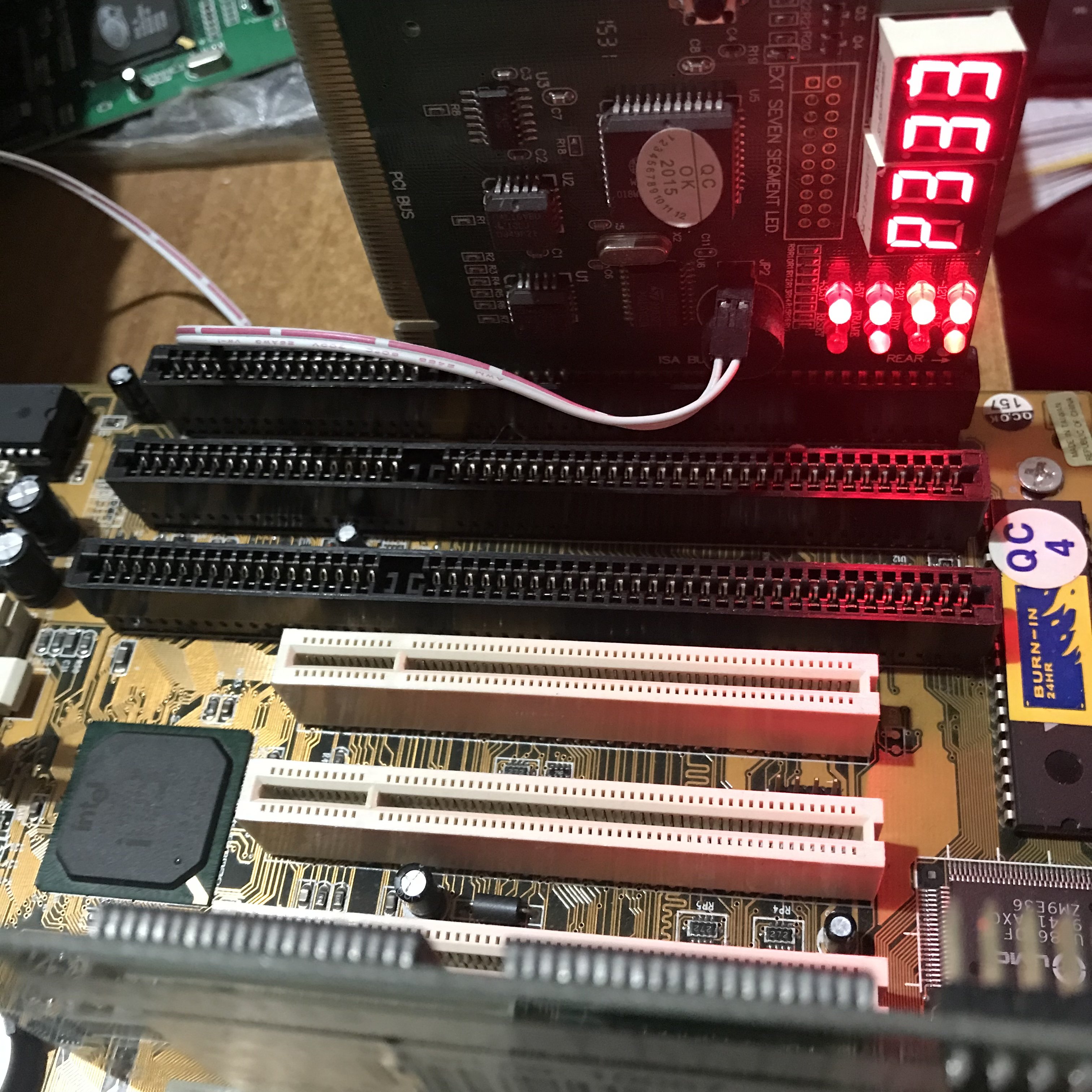

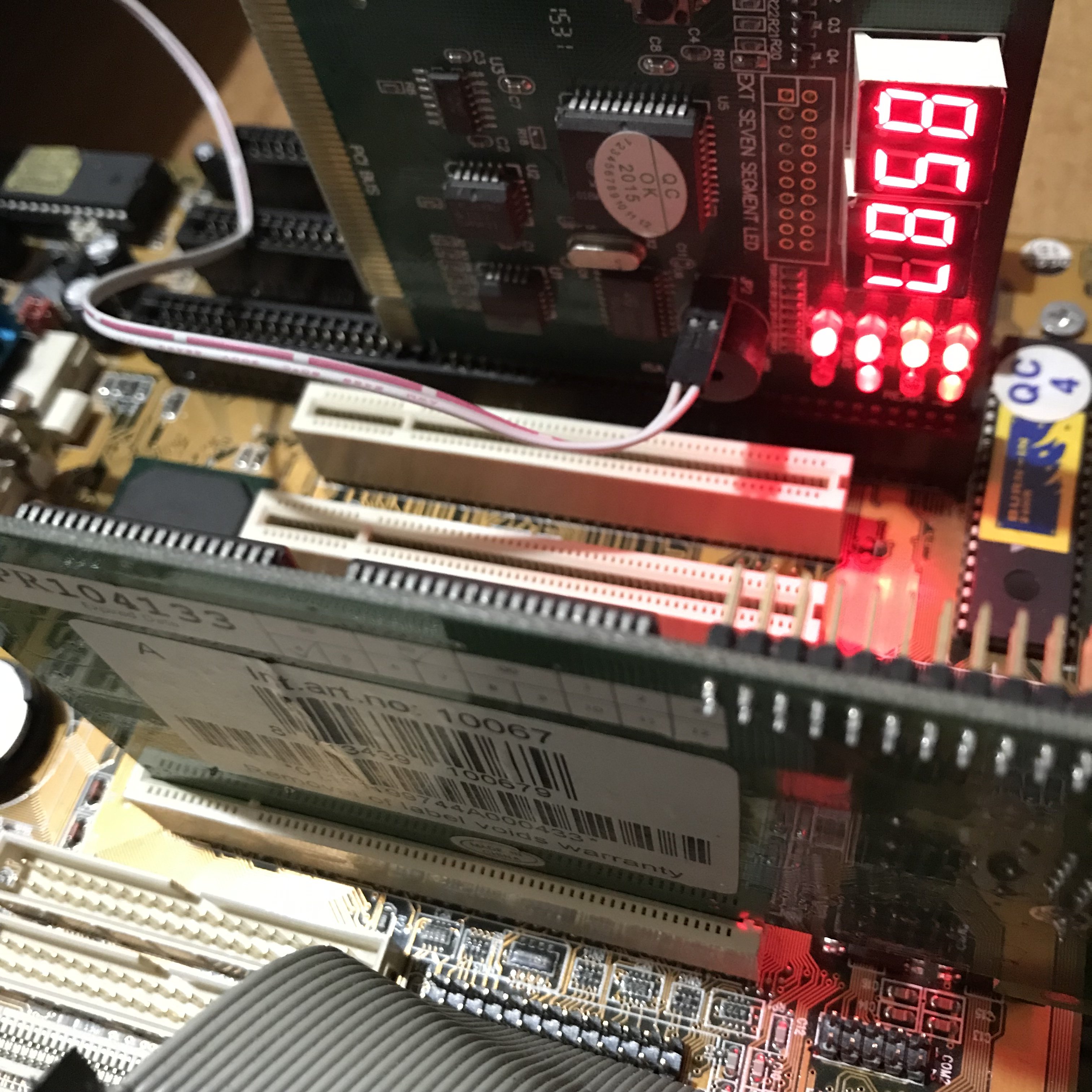

        Beh per oggi mi fermo ✋, ho fatto alcuni tentativi ma non riesco a vedere niente nello schermo, l’unica cosa che farò sarà collegare un altro monitor, e vedere se cambia qualcosa, teoricamente nulla dovrebbe cambiare, ma non è detto, l’obiettivo è vedere una schermata sul monitor, onestamente non capisco ? il motivo o perché non si veda nulla, il PC sembra funzionare, e rispondere ai comandi, si può come scrivevo fare reset da tastiera ⌨️, questo significa che è in attesa di qualcosa, ma non vedendo lo schermo, non so cosa chieda.
        La tastiera ⌨️ risulta funzionante, perché vedo i led lampeggiare, e quando premo F1 nella post card visualizza un codice diverso (87), cercando il significato, sembra c’entri la password, anche se mi sembra strano, il BIOS dovrebbe essere come di fabbrica, e le vecchie impostazioni dovrebbero essere andate perse ?
        Secondo me sono abbastanza vicino alla soluzione, dovrei guardare ? tra i miei appunti ? se trovo schede con problemi simili, e come eventualmente li ho risolti, ma senza video, per me è quasi impossibile capire che succede, ci sono poco prima che i codici post si fermano, i due beep corti seguiti dopo da un singolo beep corto, ho cercato cosa ? significano, ma non trovo niente con 2+1 beep corti.

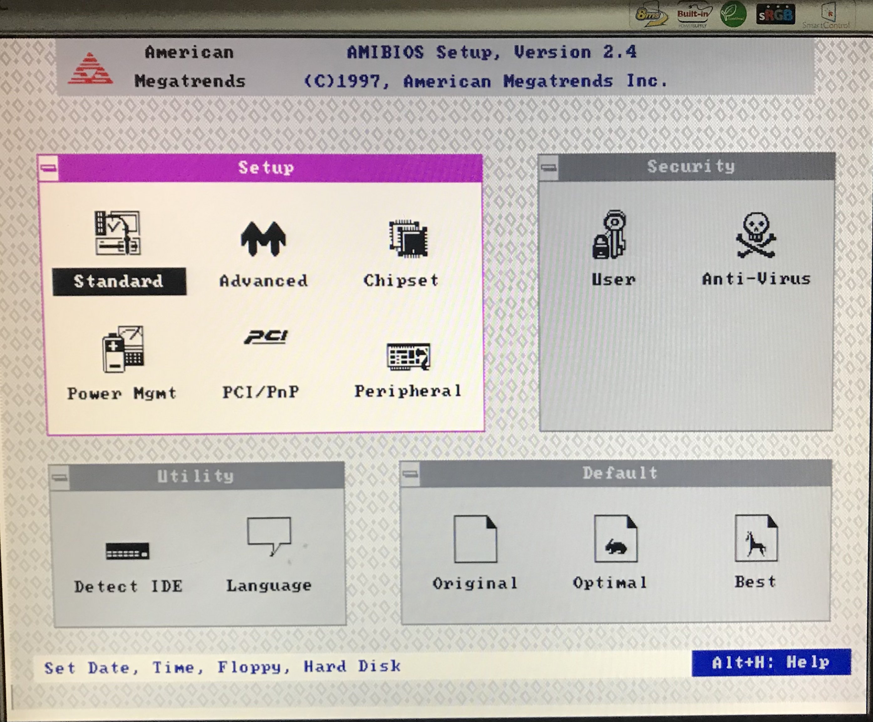

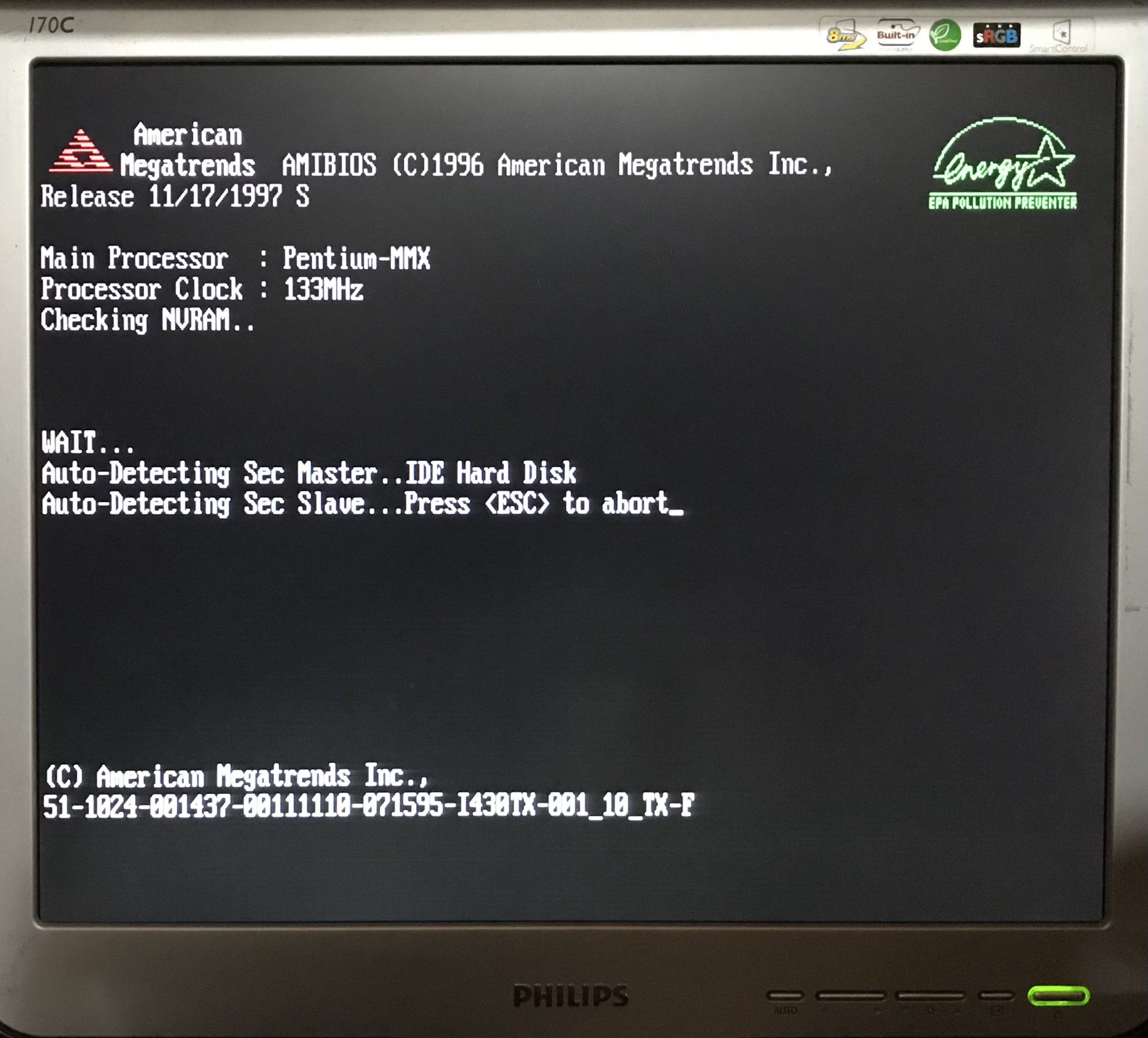

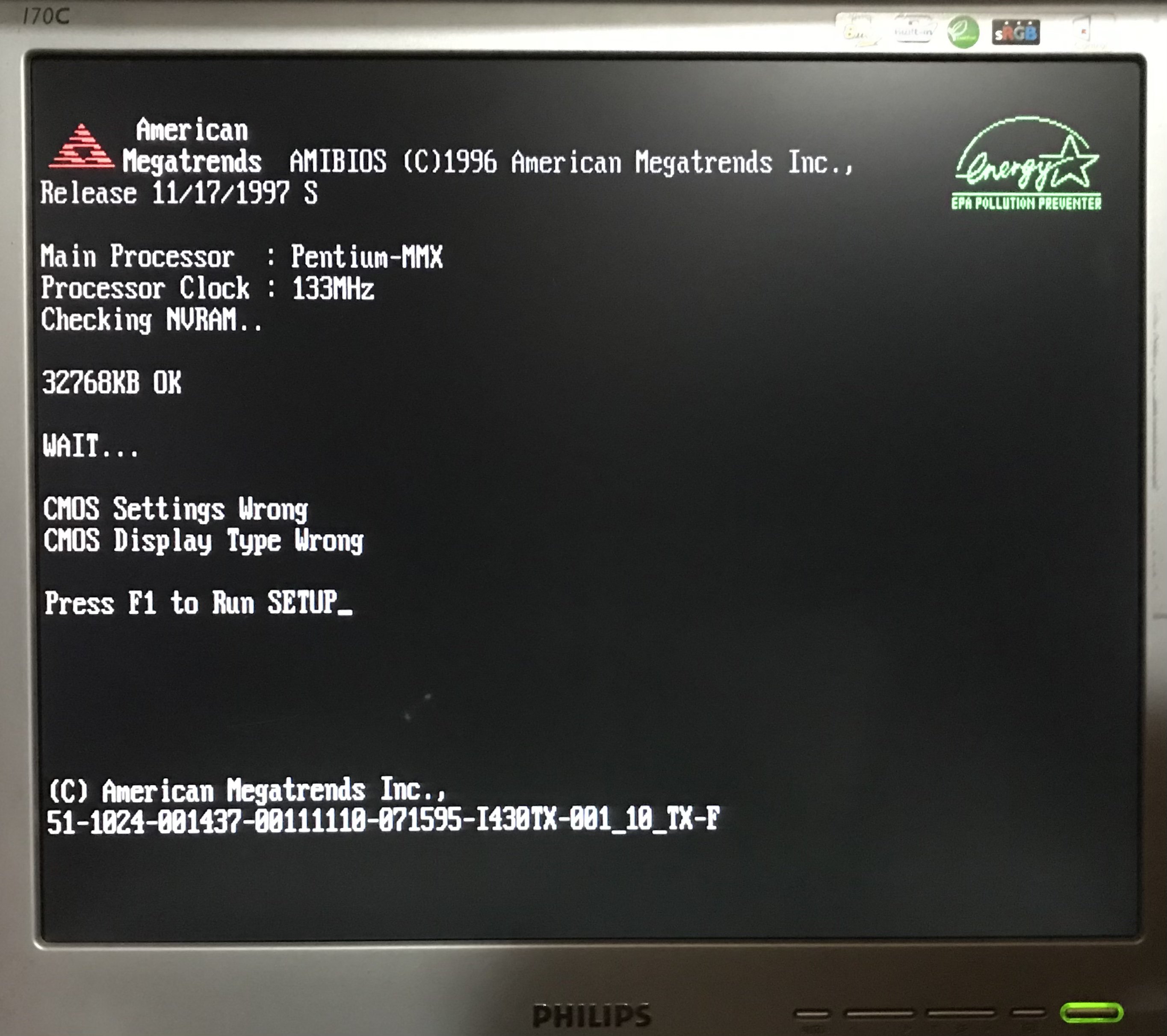

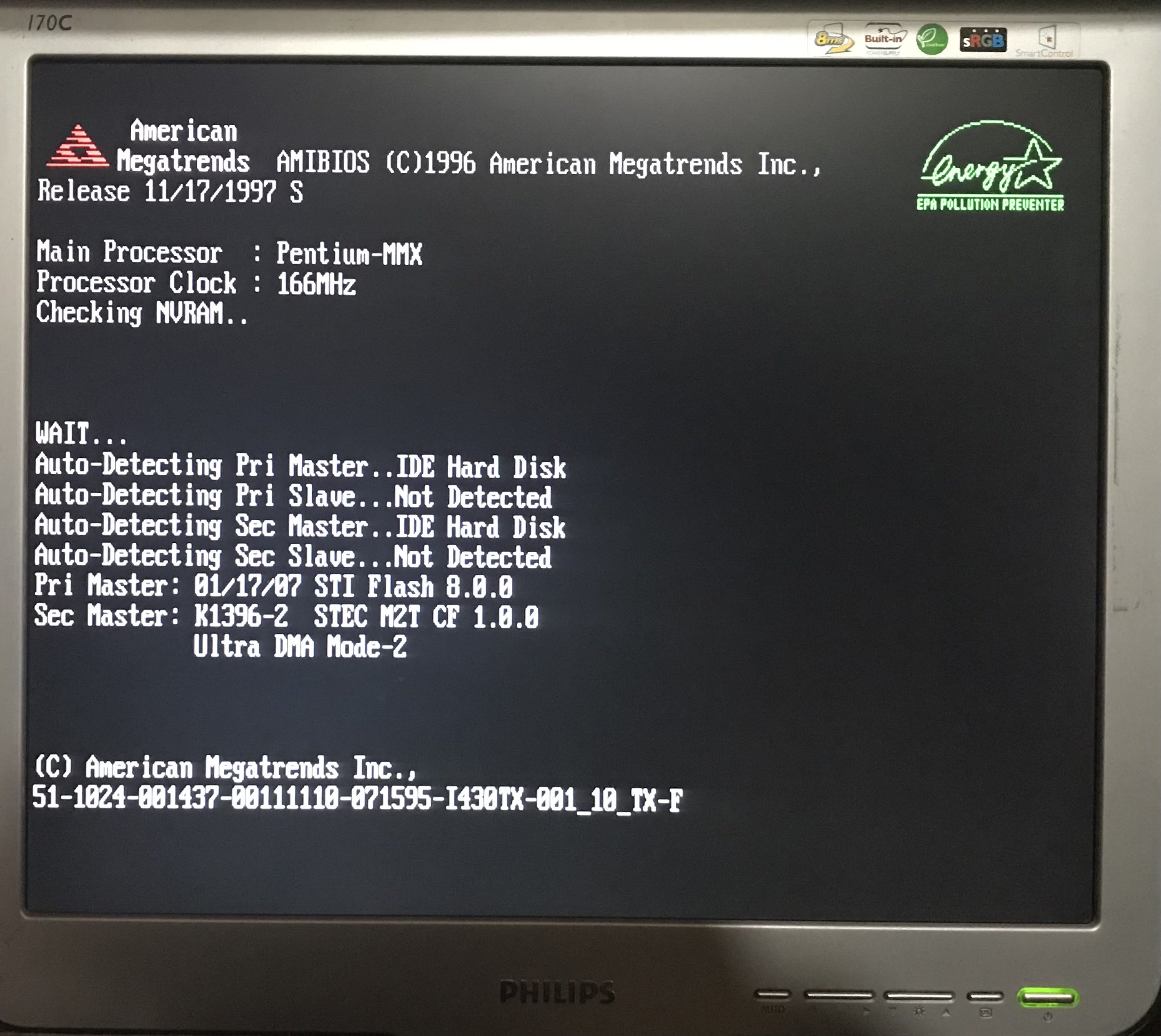

          Alla fine ✔️ ho risolto!!!!!
          La M550 funziona!!!!!?????
          In pratica il ripristino tramite floppy ?, ha funzionato (!!!!!)
          L’unica cosa che non si capiva, era perché non si vedeva nulla a video?????
          Beh era molto semplice, normalmente uso un vecchio ? LCD della Philips, ma in alcune occasioni uso un monitor grande (e abbastanza recente), beh con questo grande monitor, non si vede nulla, con il vecchio Philips invece si vede!!!!!
          Forse è probabile che anche con il grande, si veda, ma penso occorra agire dal menù e bla bla bla vari, settare qualcosa, tipo la risoluzione, insomma, per l’uso che ne faccio (PC Office), va bene ? così.

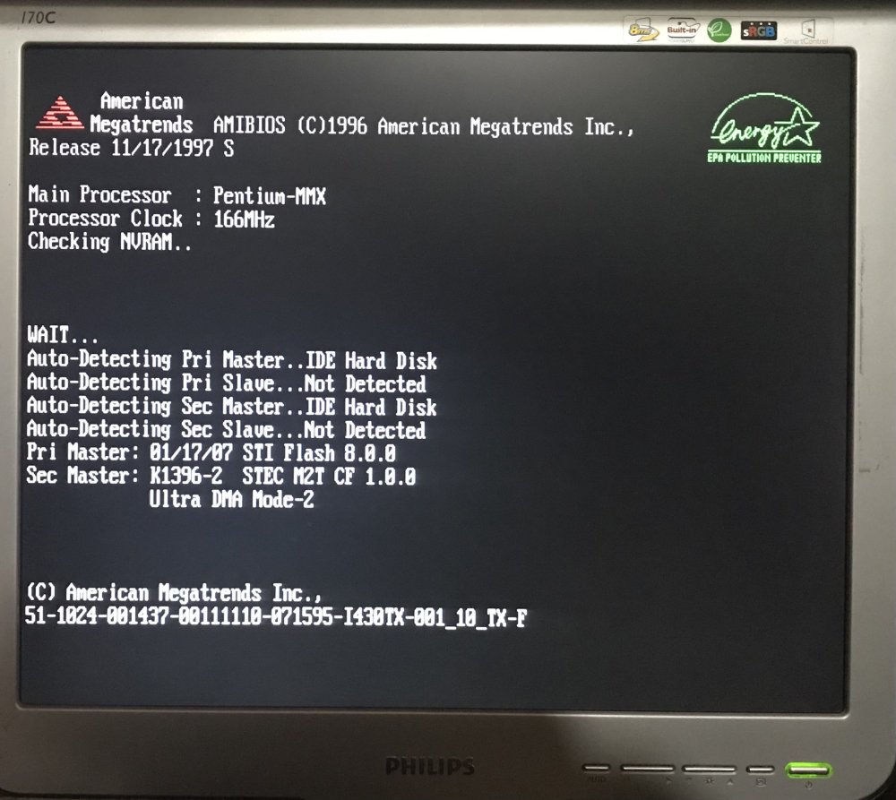

          Da oggi posso iniziare con il solito adattatore IDE 40PIN CF, a fare bench e vedere da QTPRO tutti i dettagli che mi interessano.

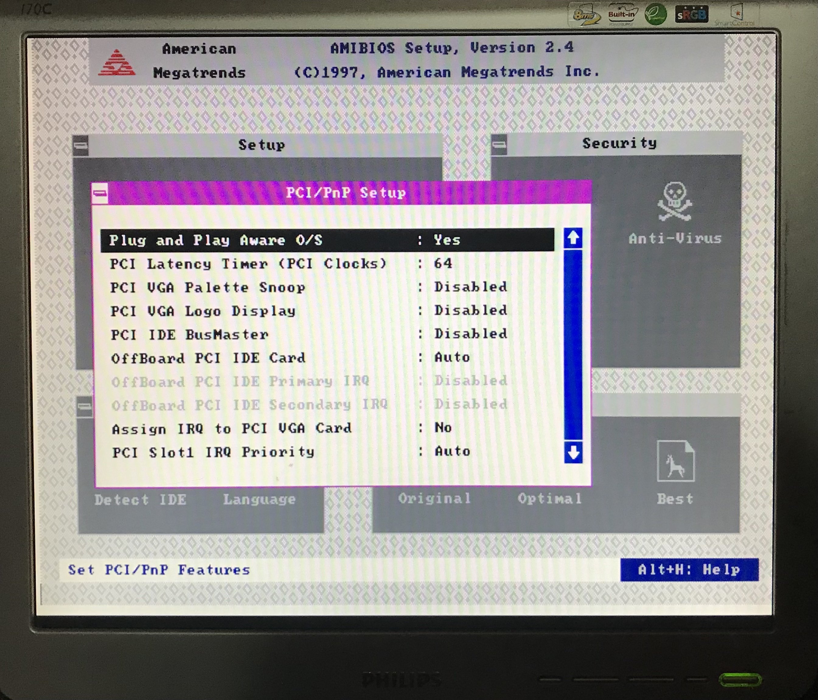

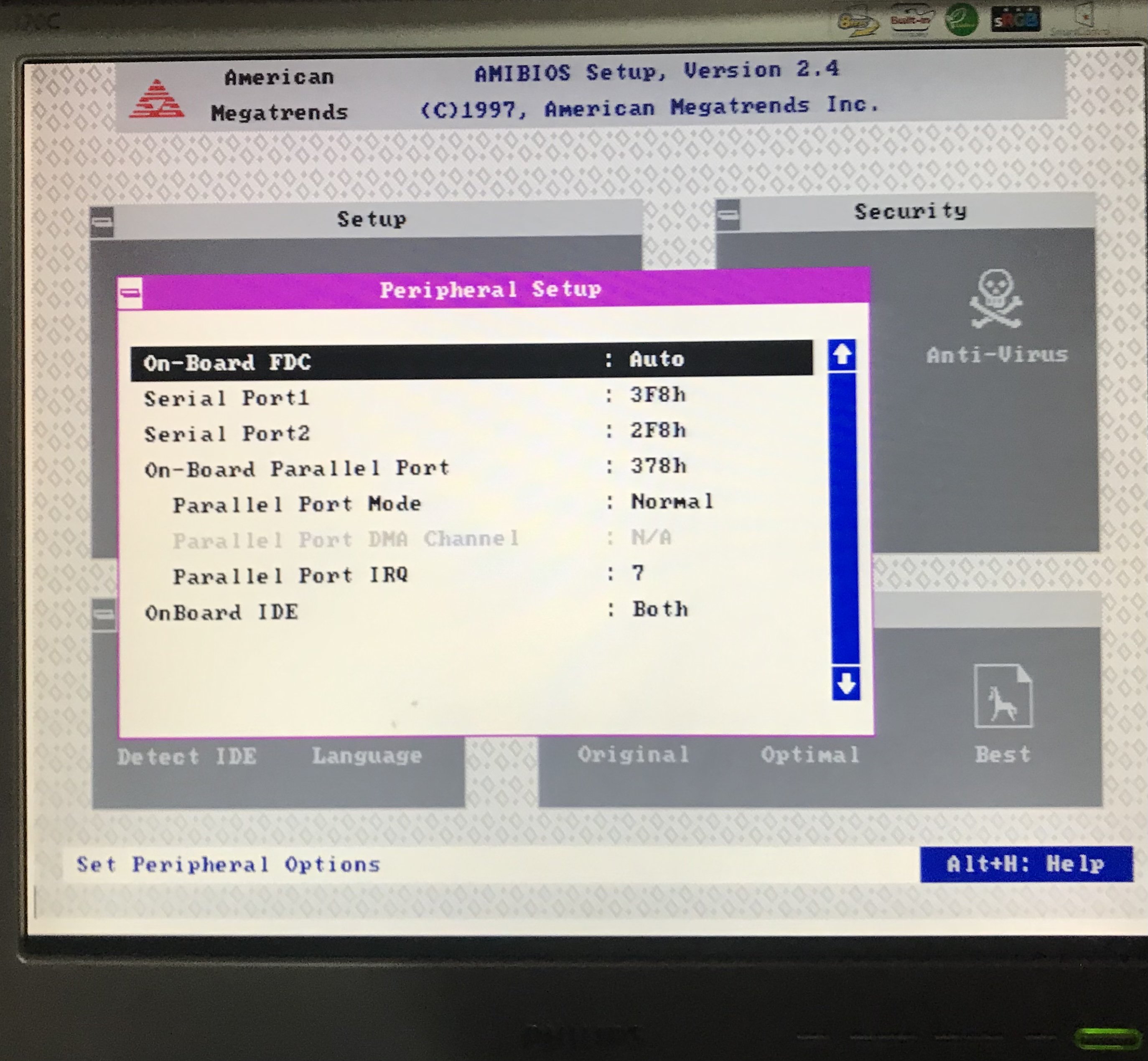

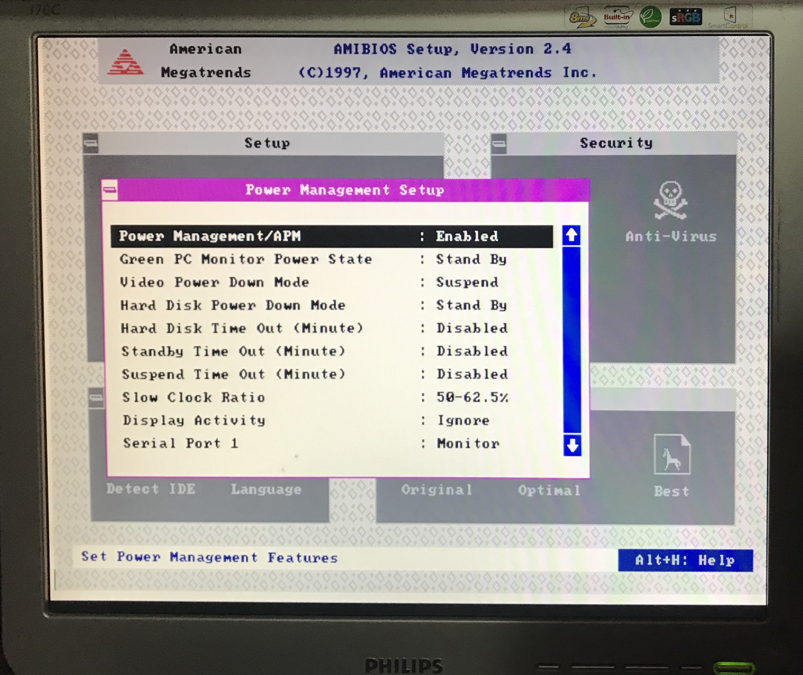

          Una breve considerazione, sul BIOS AMI, questo che è presente è del tipo Win-BIOS, diciamo che non cambia molto, perché le voci sono le stesse, ma c’è qualcosa di strano, dalla pagina principale, dove si vedono solo icone, cliccando in quelle secondarie, si vedono delle righe, come nei BIOS normali, quindi insomma direi che il risultato finale potrebbe essere decisamente migliore, e forse ? per distinguersi dagli altri produttori, hanno cambiato solo le pagine principali, il resto non è stato modificato molto, e per questo motivo, il risultato finale è appena ? sotto la sufficienza, secondo me, è un lavoro fatto a metà più o meno.

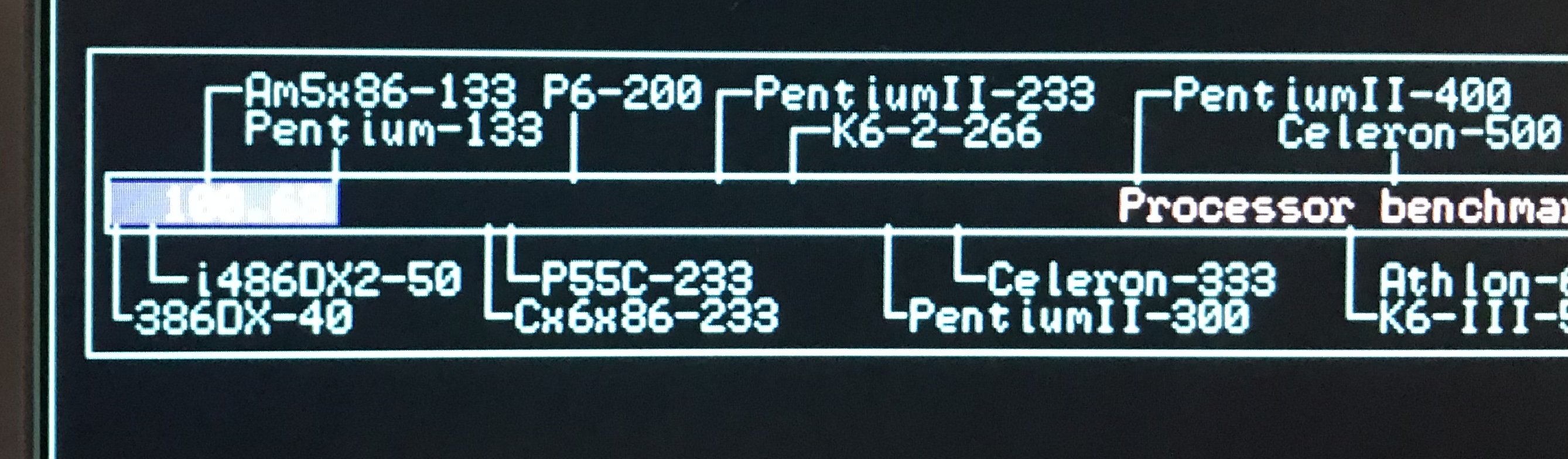

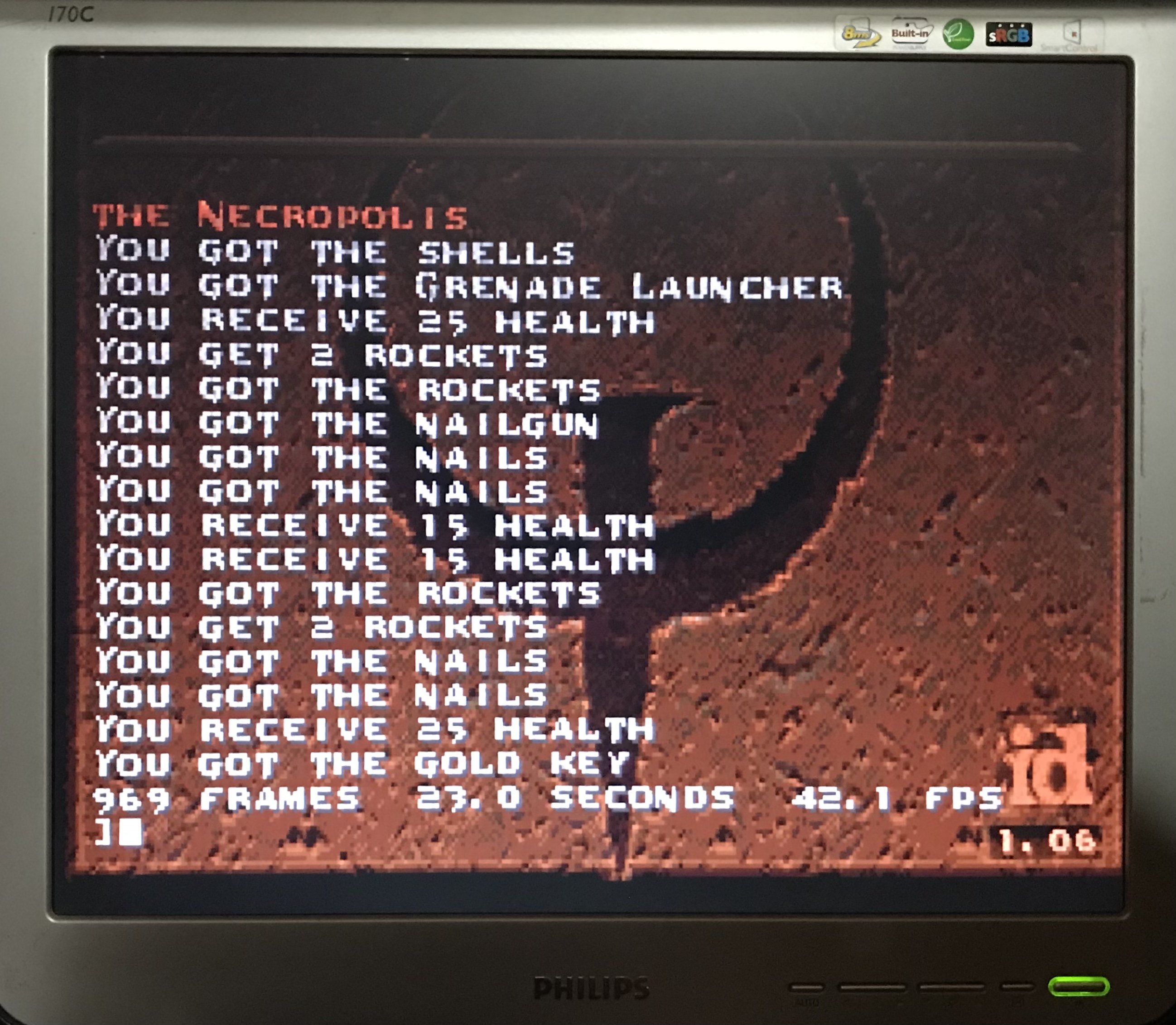

            A breve inizio con i test e alcuni bench DOS, prima però ho visto su YouTube l’ultimo video di “Necroware”, in cui sono protagoniste alcune MB S.7, è una coincidenza che abbiamo lavorato su schede S.7, da parte mia sono abbastanza soddisfatto ? del risultato, non mi mancano ? i S.7, avendone già alcuni, l’unico che non ho è una ASUS TX-97 o simile, trovarne uno oggi è sia costoso ? che difficile ?
            Per prima cosa ?, ho erroneamente messo il multi 2X, invece di 2.5X, infatti si legge una frequenza all’avvio di 133 MHz, non importa perché in questo modo farò dei bench a 133 e altri a 166, non credo si possa farli a 200, perché la CPU dovrebbe avere il multi bloccato in su ?.
            La fase successiva, è rimettere il K6 233, magari ? iniziando con 200 MHz, e poi salire a 233, ma anche questo sarà un passaggio intermedio, la CPU che utilizzerò sarà un K6-2 a circa 400 MHz, il VCore minimo sarà leggermente più alto 2.5V, scalderà leggermente ma è un voltaggio di circa il 10% in più del normale (2.2V), che dovrebbe essere ben tollerato.

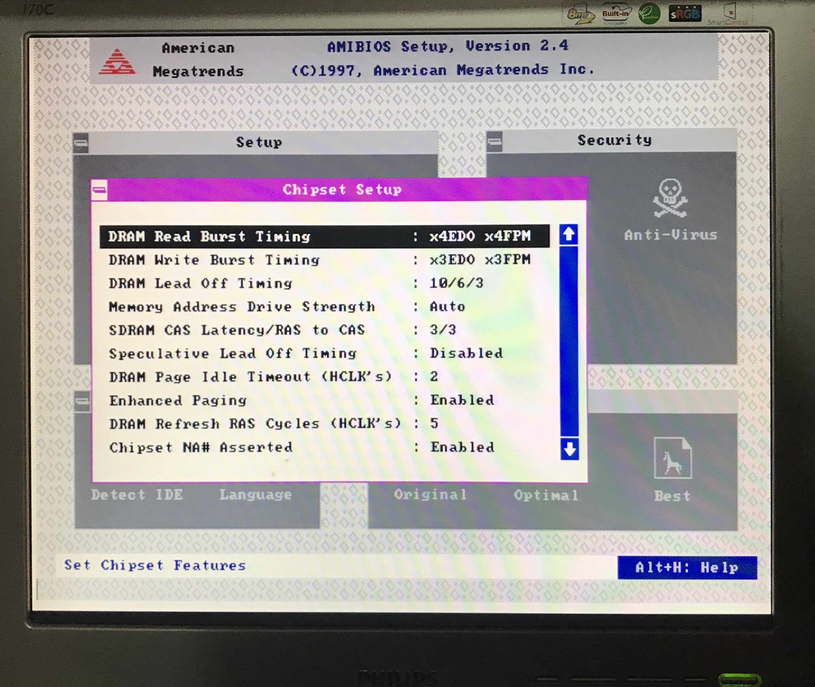

              Per curiosità ho tolto il jumper del VCORE, il voltaggio scende a circa 2.5V, ho provato ad accendere e funziona, il PMMX a 133 MHz almeno per un semplice avvio, va anche a basso voltaggio.

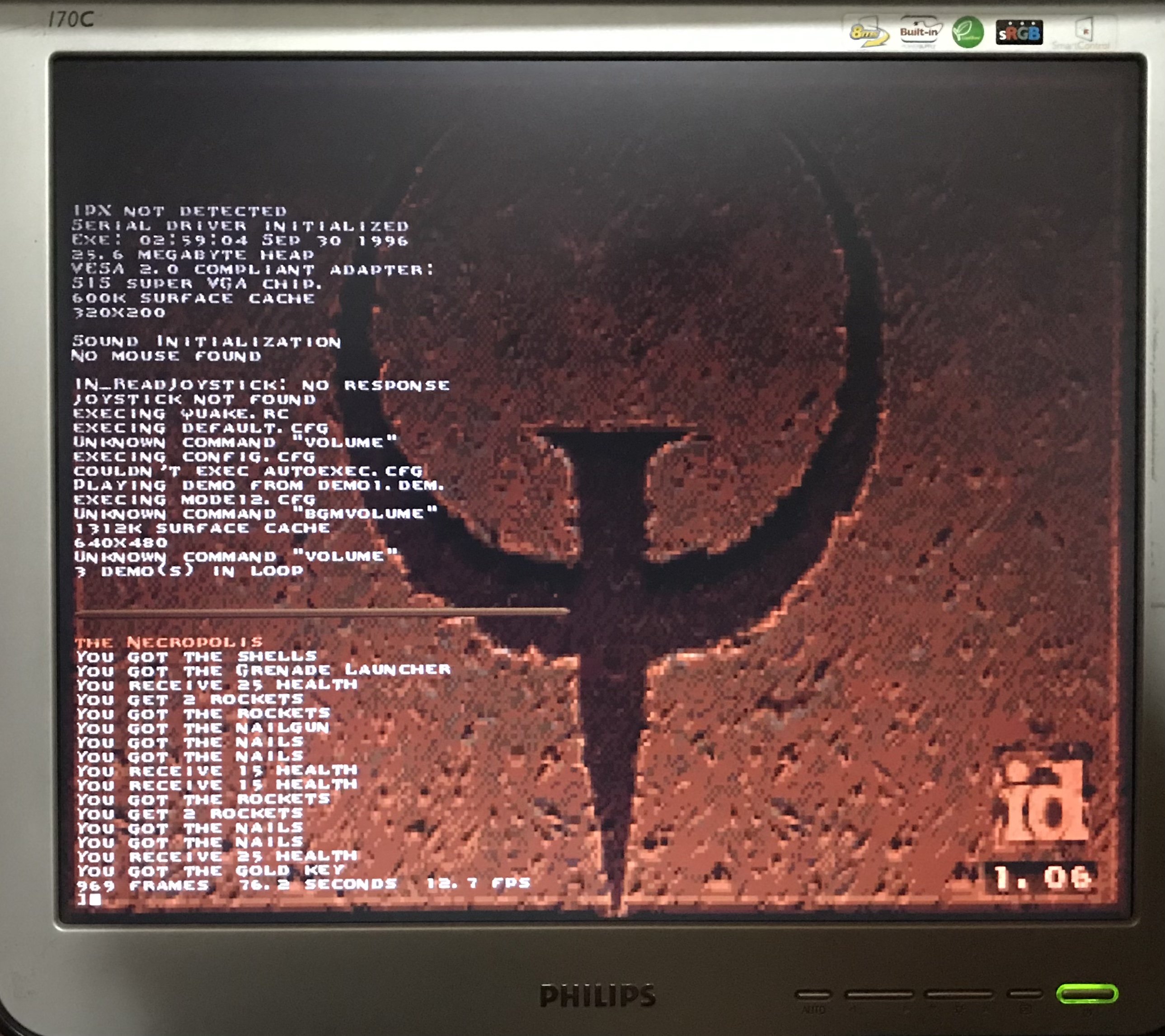

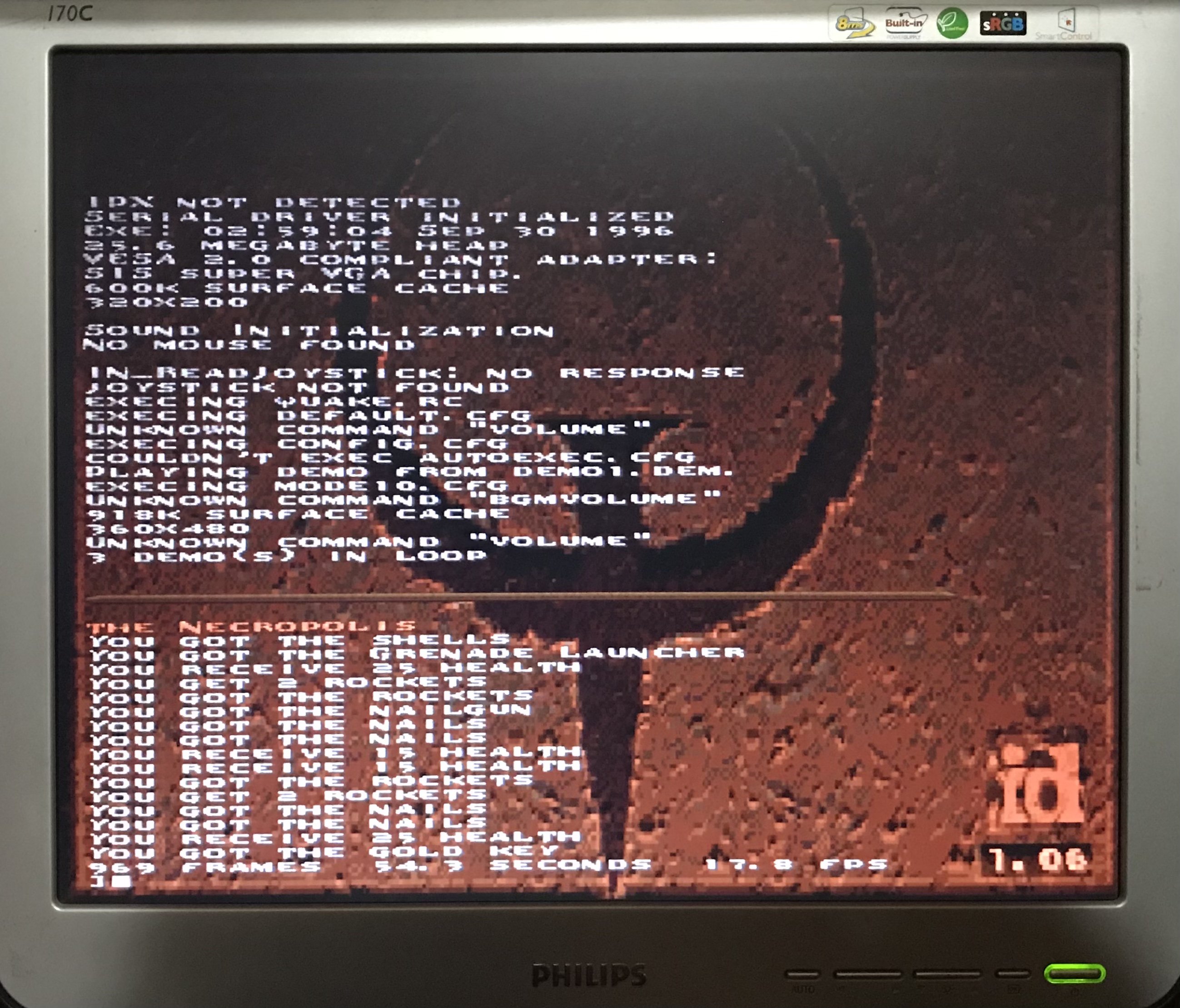

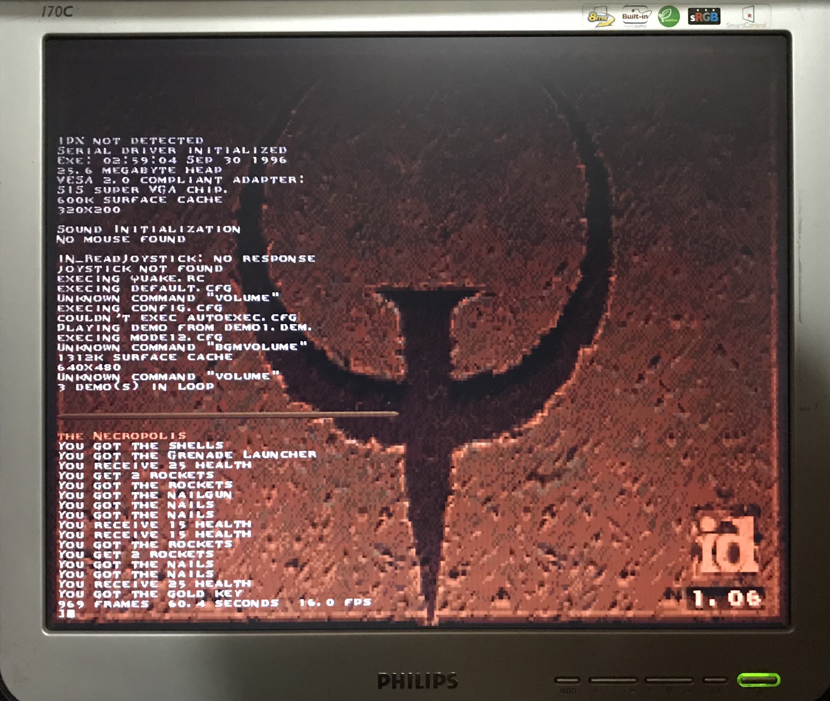

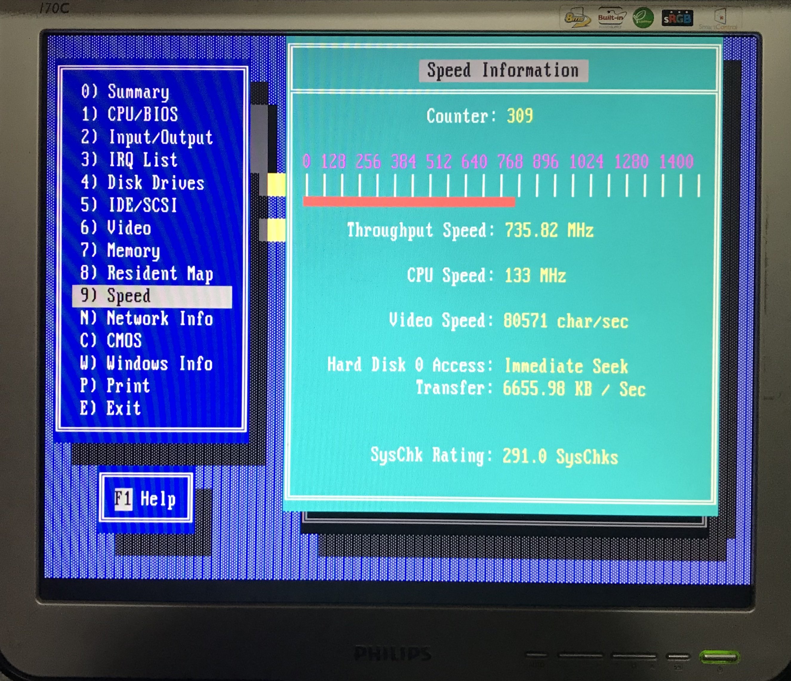

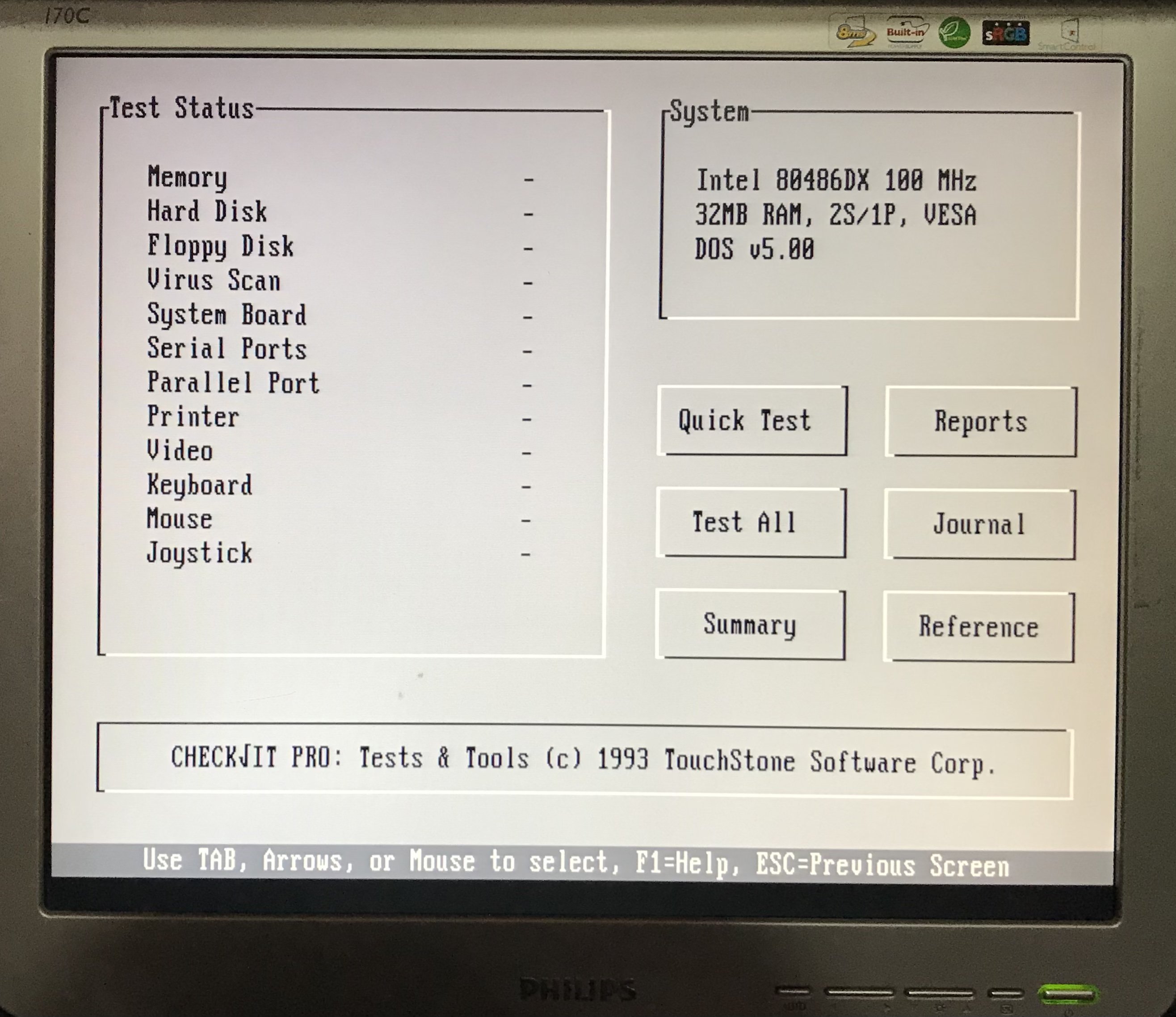

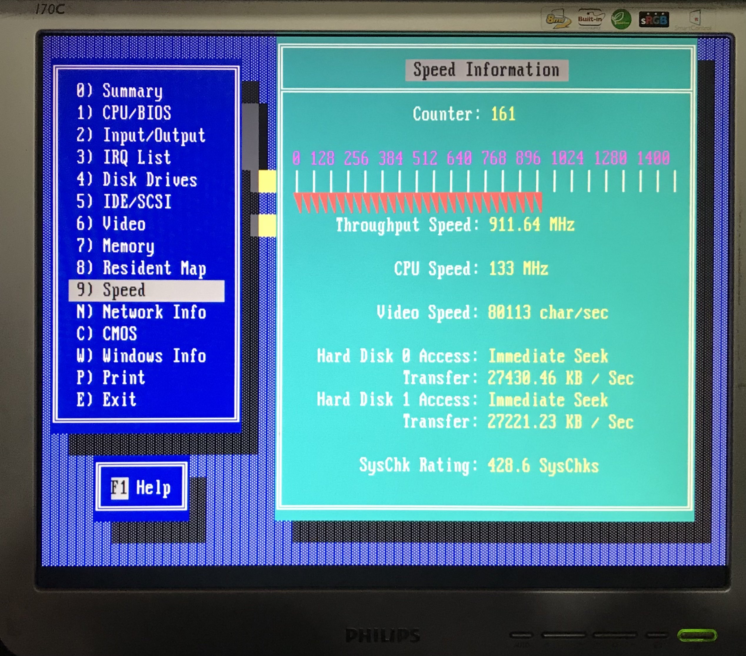

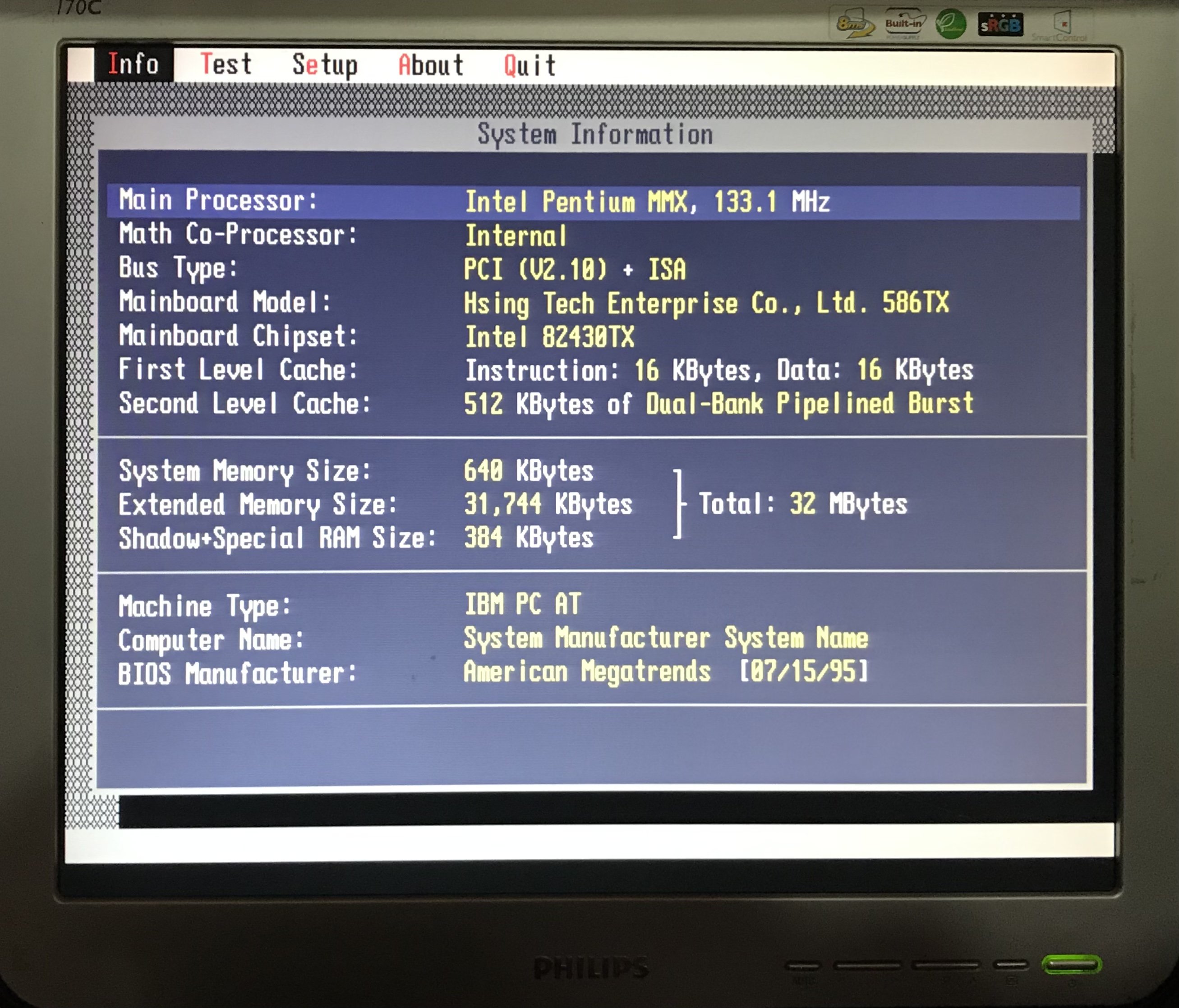

                Tornando alla M550, ho fatto i girare i primi diagnostici e eseguito qualche bench DOS, per adesso a soli 133 MHz e 32 MB di RAM, per il momento ho rimesso il jumper per VCORE 2.8V, lo toglierò quando cambio CPU con un K6-2, sarà un po’ oltre il voltaggio richiesto di fabbrica, ma dovrebbe essere ben tollerato.

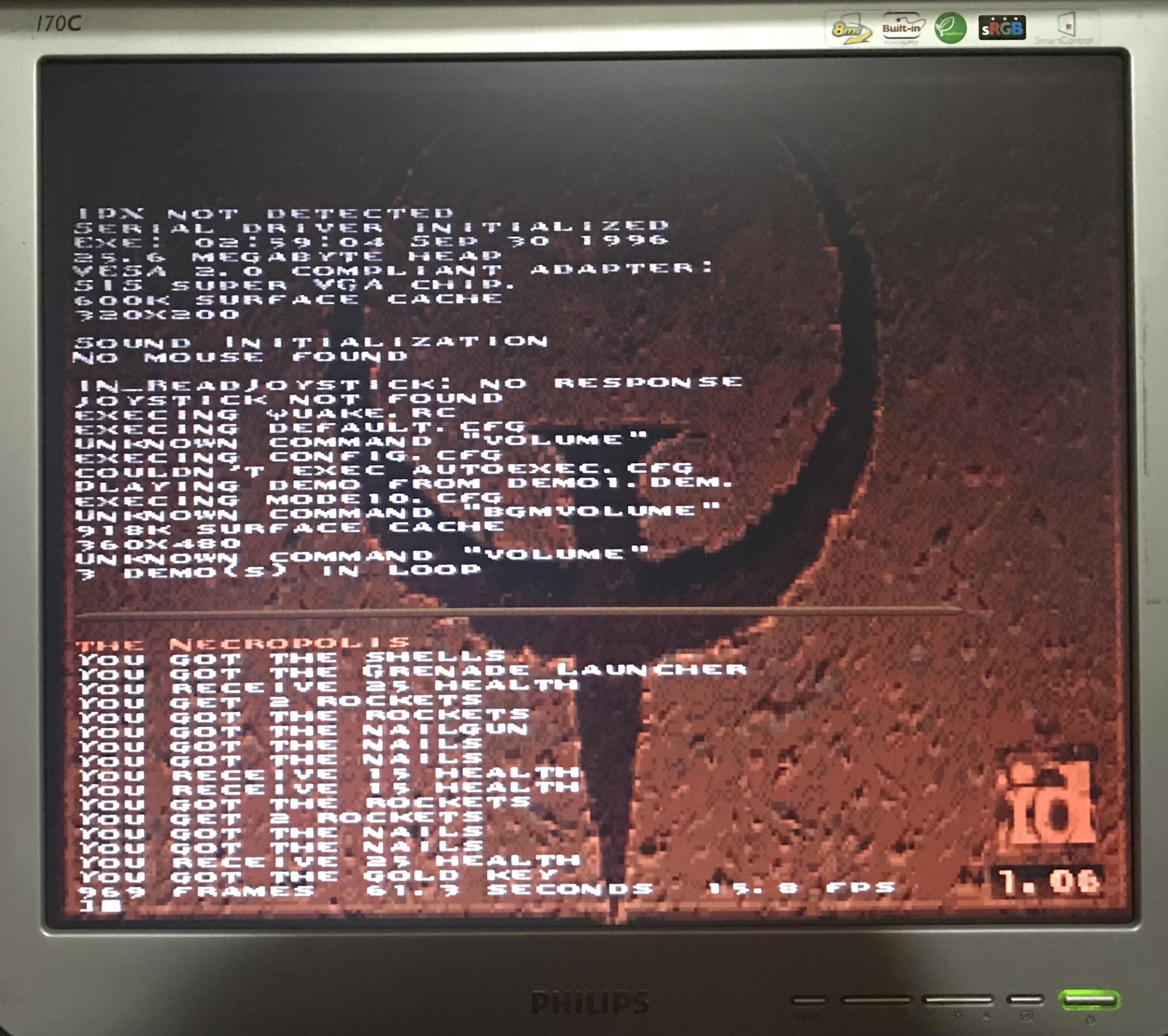

                  Spero ? di poter fare un bel po’ di bench, ho scaricato dal sito di Phil’s, i suoi bench Ver.1.6, che immagino sia l’ultima relase, ma ho scaricato anche quelli per i 386, che credo siano una versione semplificata e adatta ai PC di fine anni 80 inizio 90.

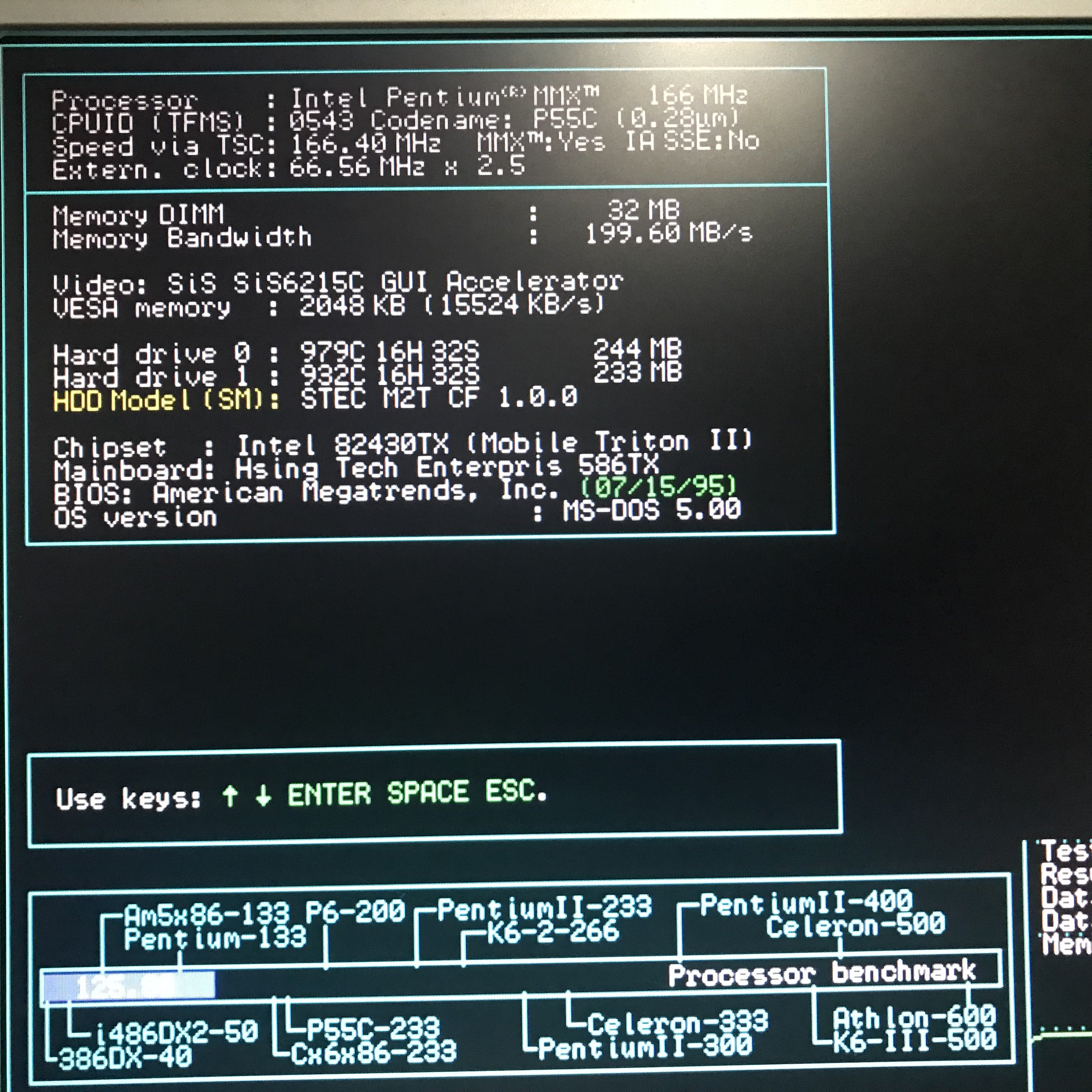

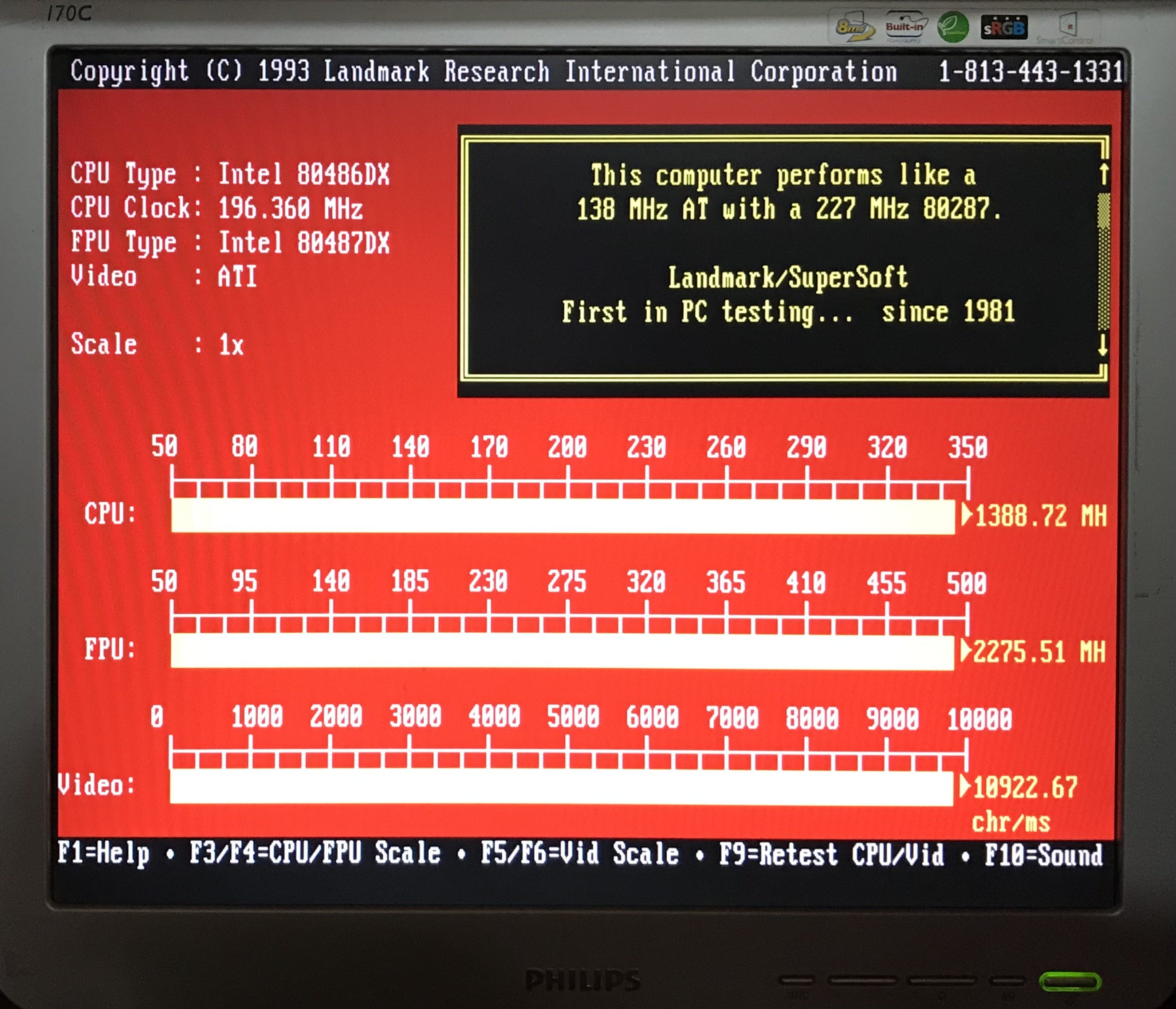

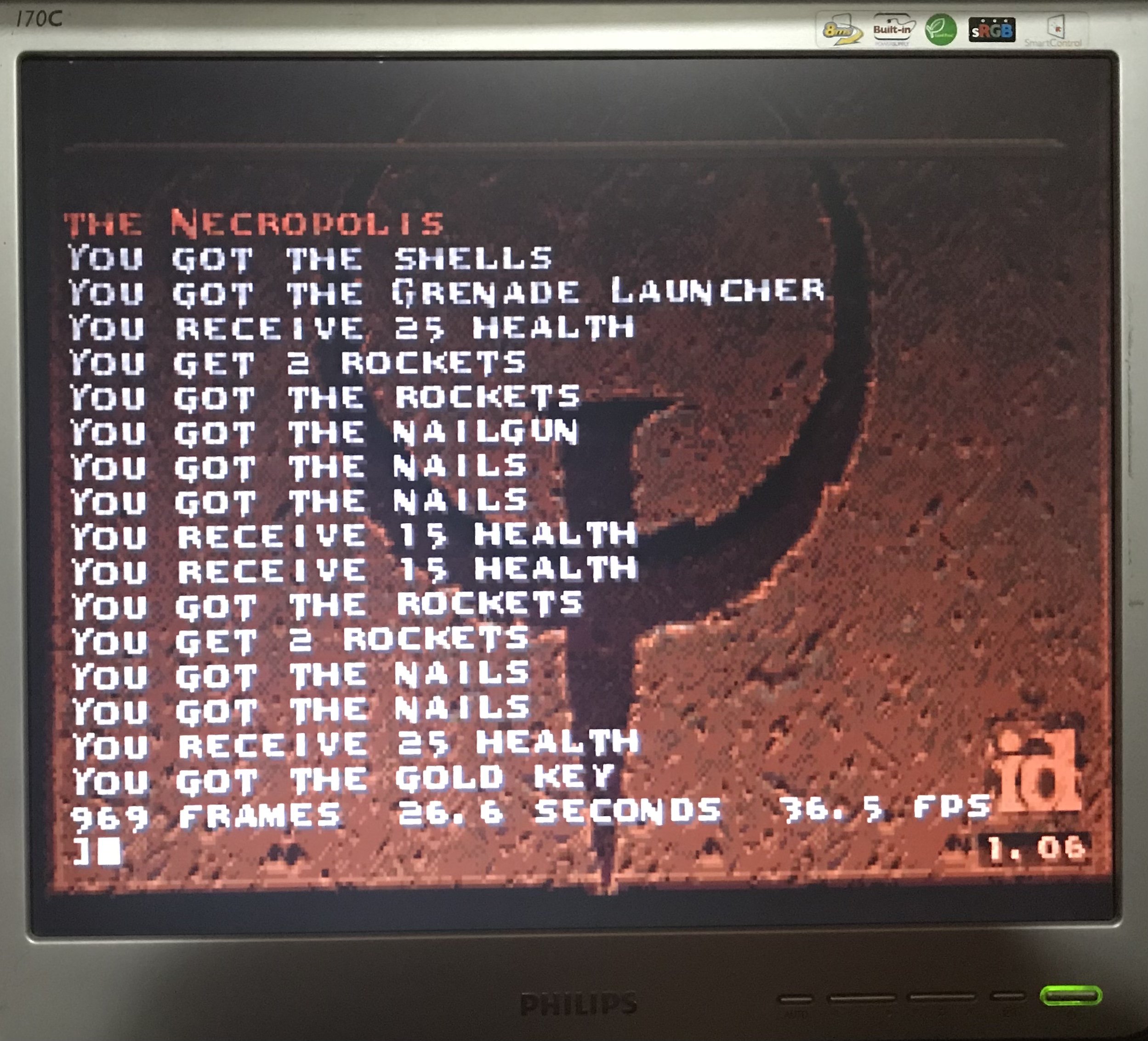

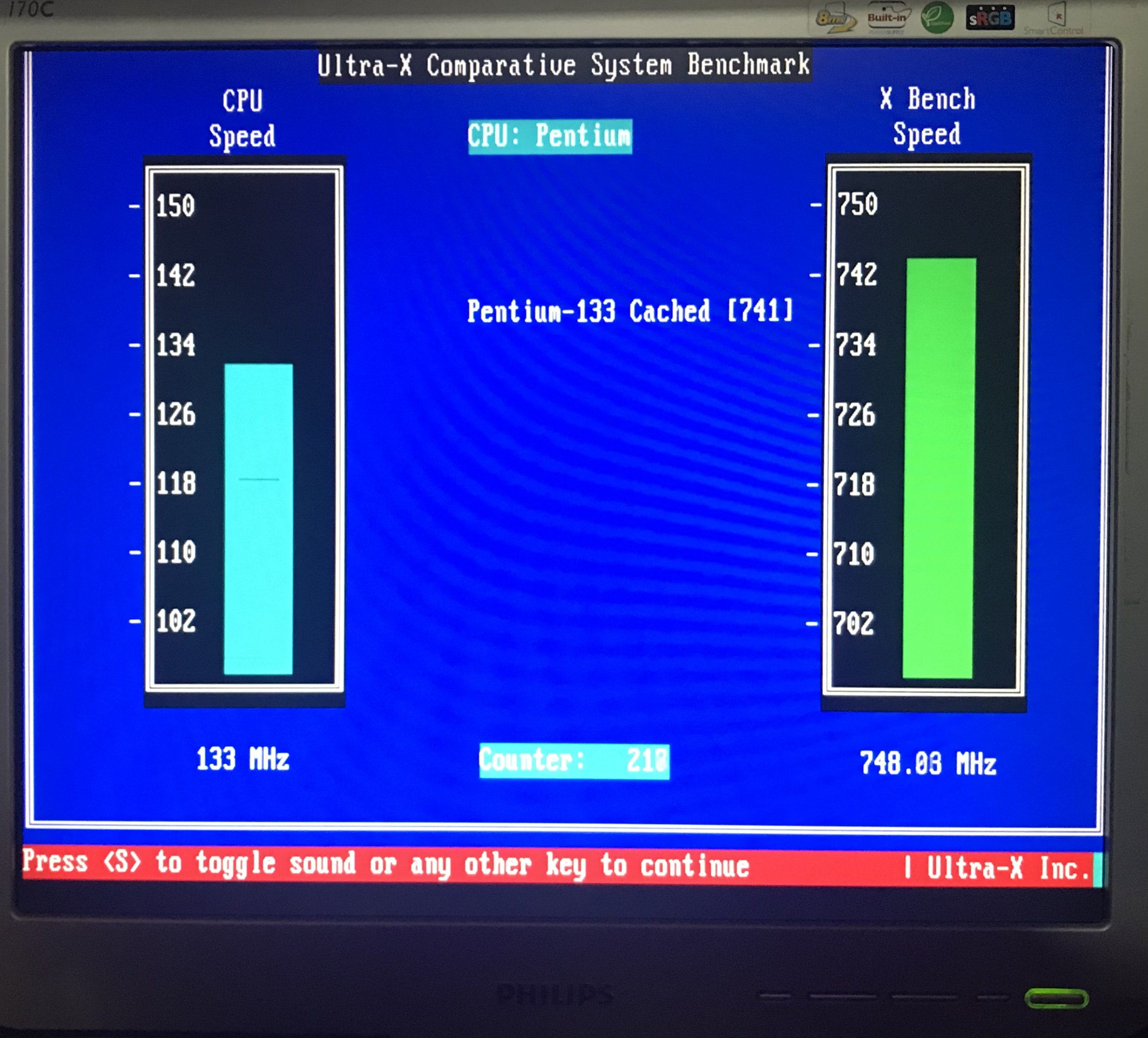

                  Ho fatto un altro bench, sempre a 133 MHz, metto la foto.

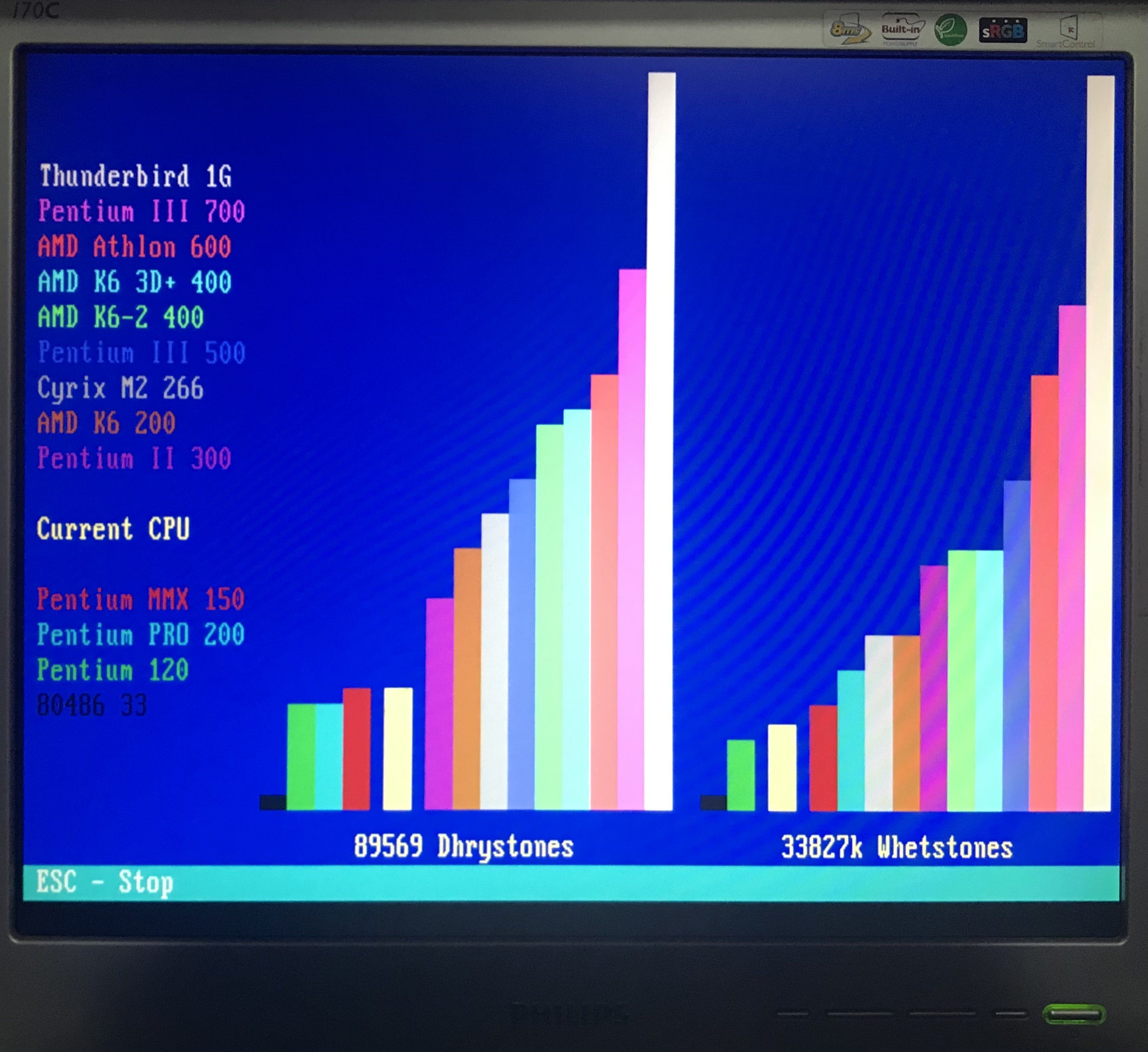

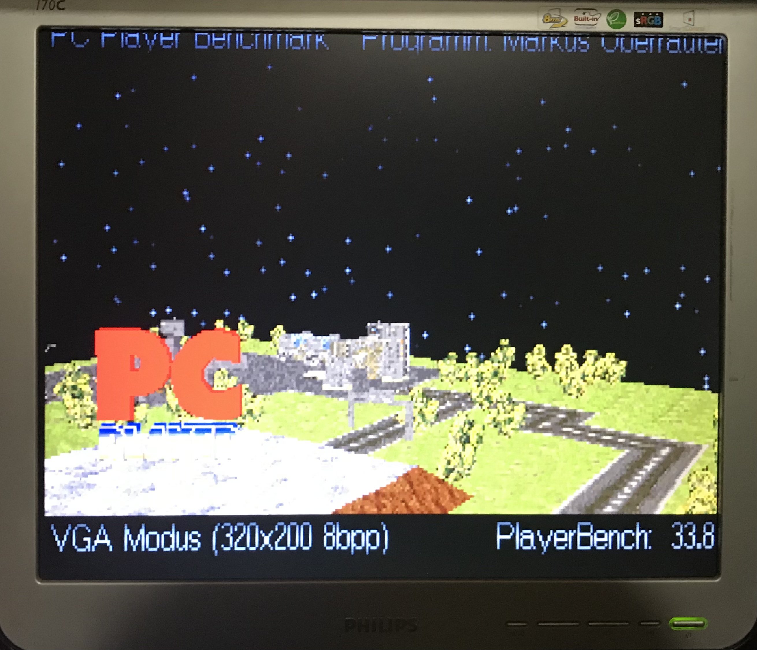

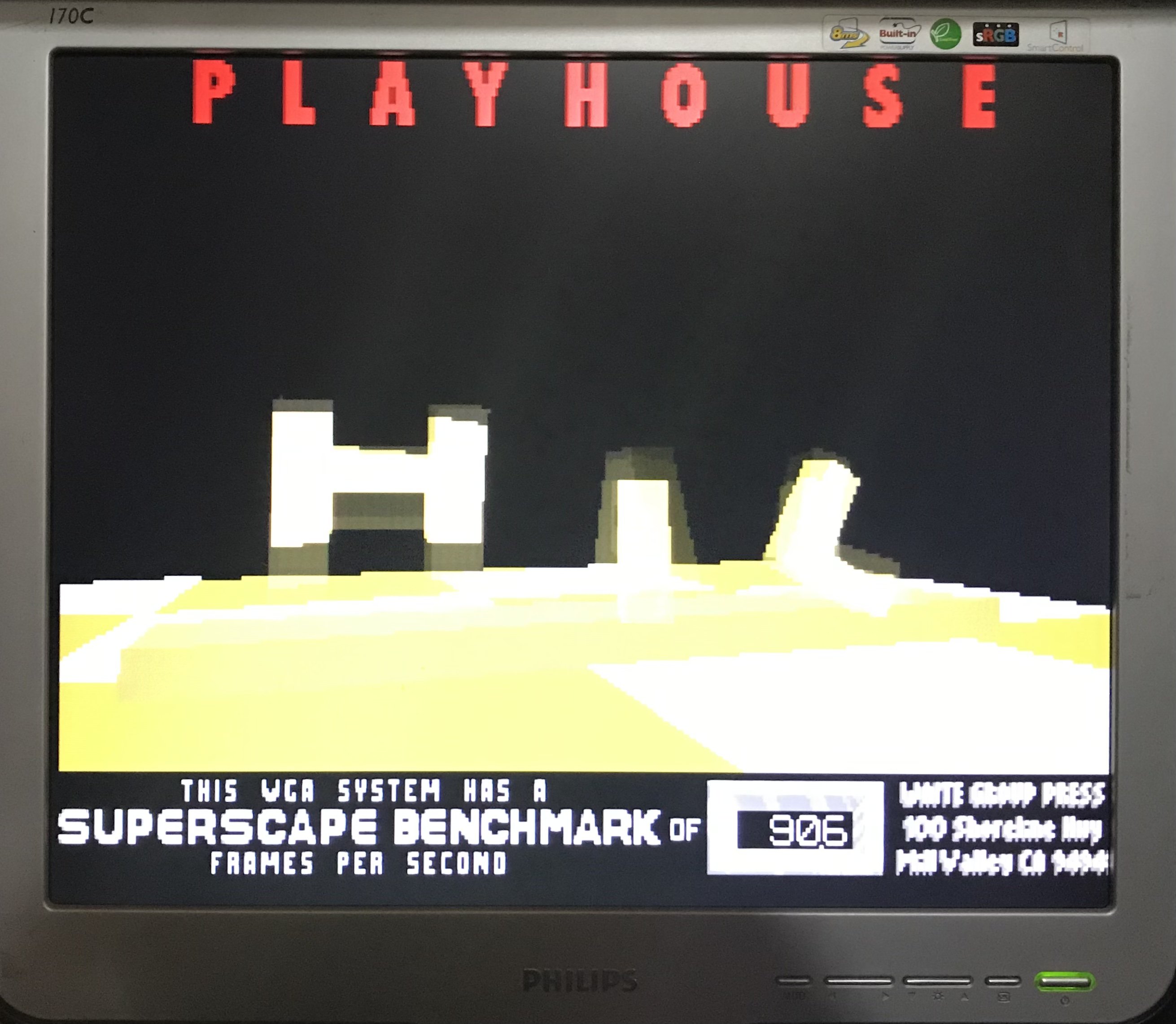

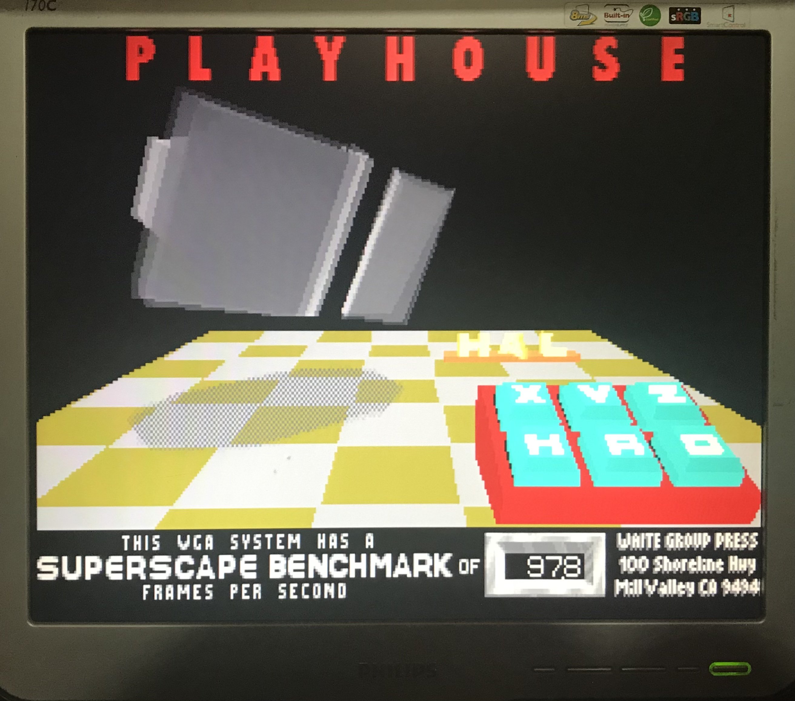

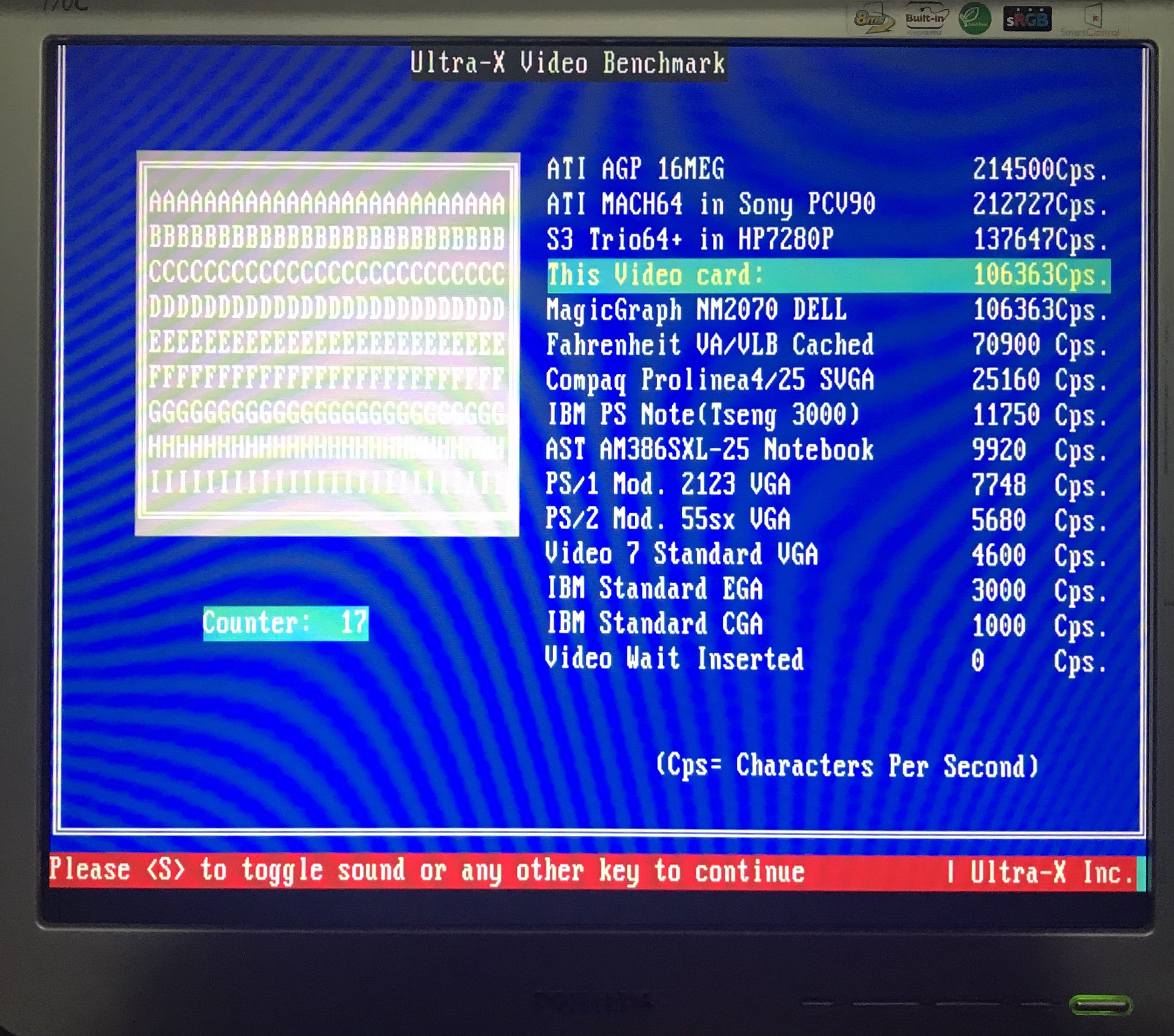

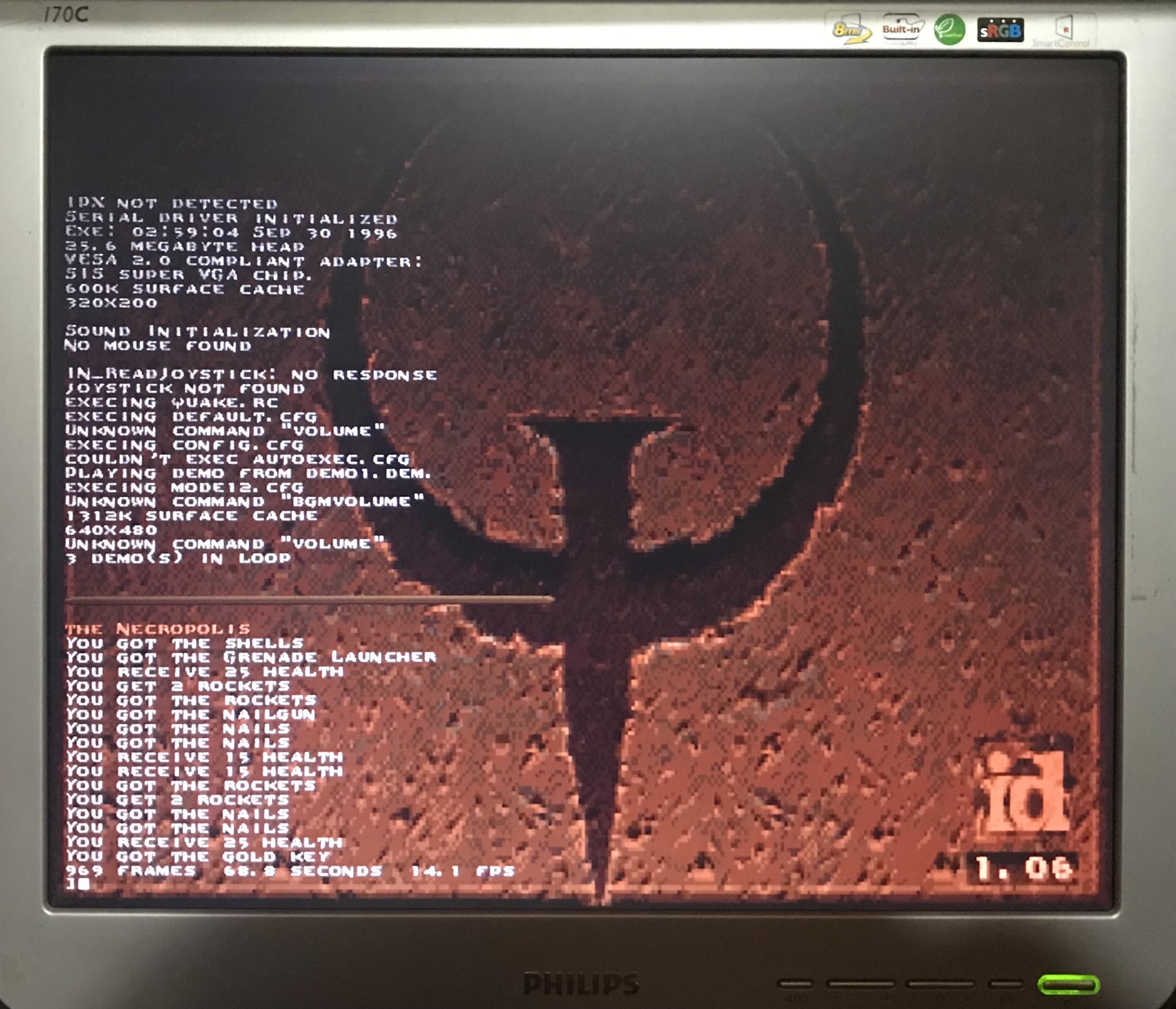

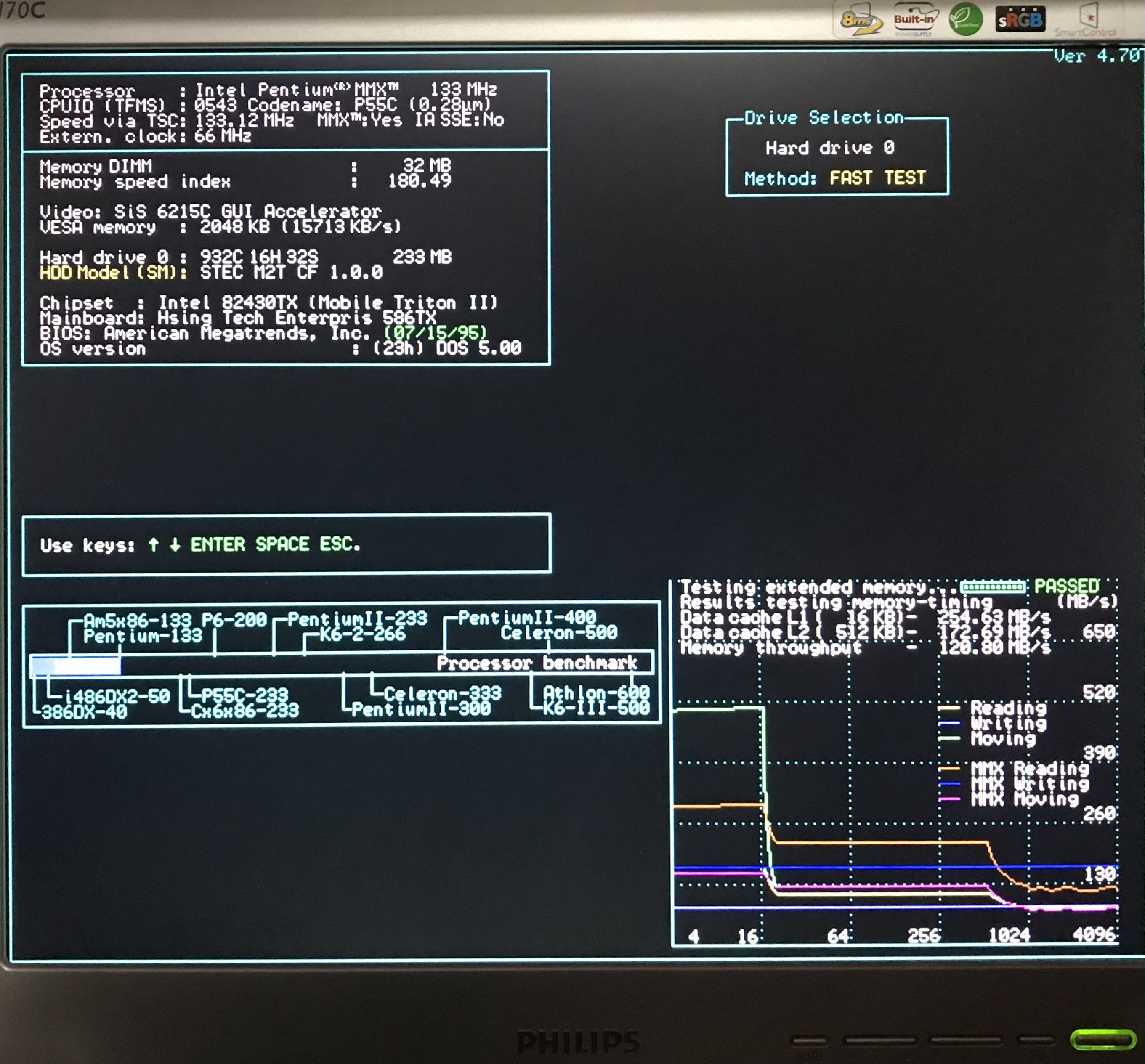

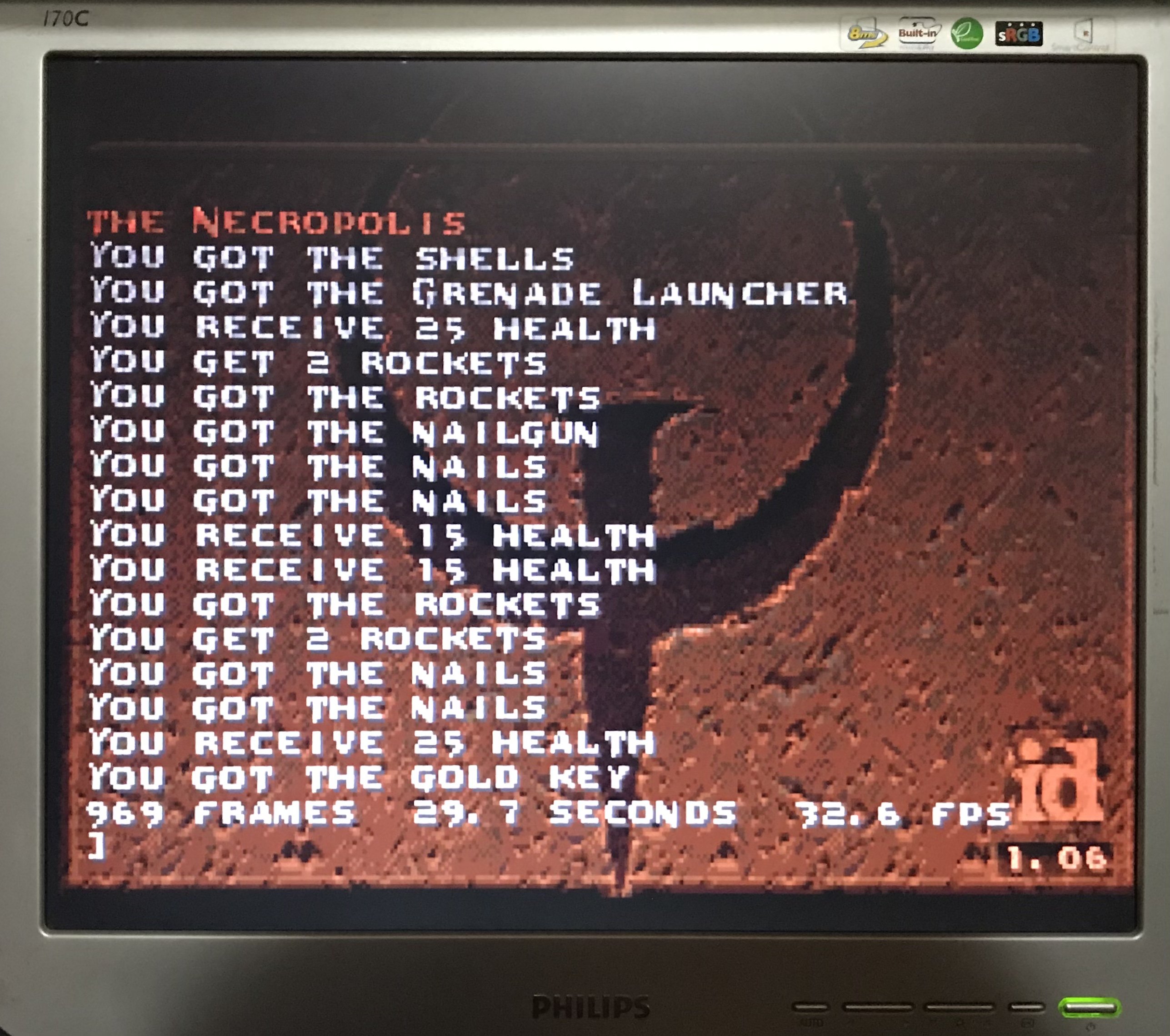

                      Appena ? finito di fare i bench di Phil’s, in assoluto non c’è ne sono tanti, alcuni sono gli stessi a varie risoluzioni, purtroppo ? usando una configurazione abbastanza “nuda”, nei bench di Quake o simili, non c’è audio, per questo motivo credo dovrò decidere quale scheda audio utilizzare, e installarla, attualmente lavoro solo in DOS, perlopiù Ver.5, tutto funziona abbastanza bene ?, in qualche altra CF c’è Windows, ma si tratta della versione 3.0, e non credo che ci siano bench, che funzionino con quella versione.
                      Metto qualche immagine, in realtà ne avrei parecchie, ma vedrò di scrivere i risultati, in seguito li confronterò con quelli eseguiti a frequenza superiore, per il momento sto a 133 MHz con un P.MMX.

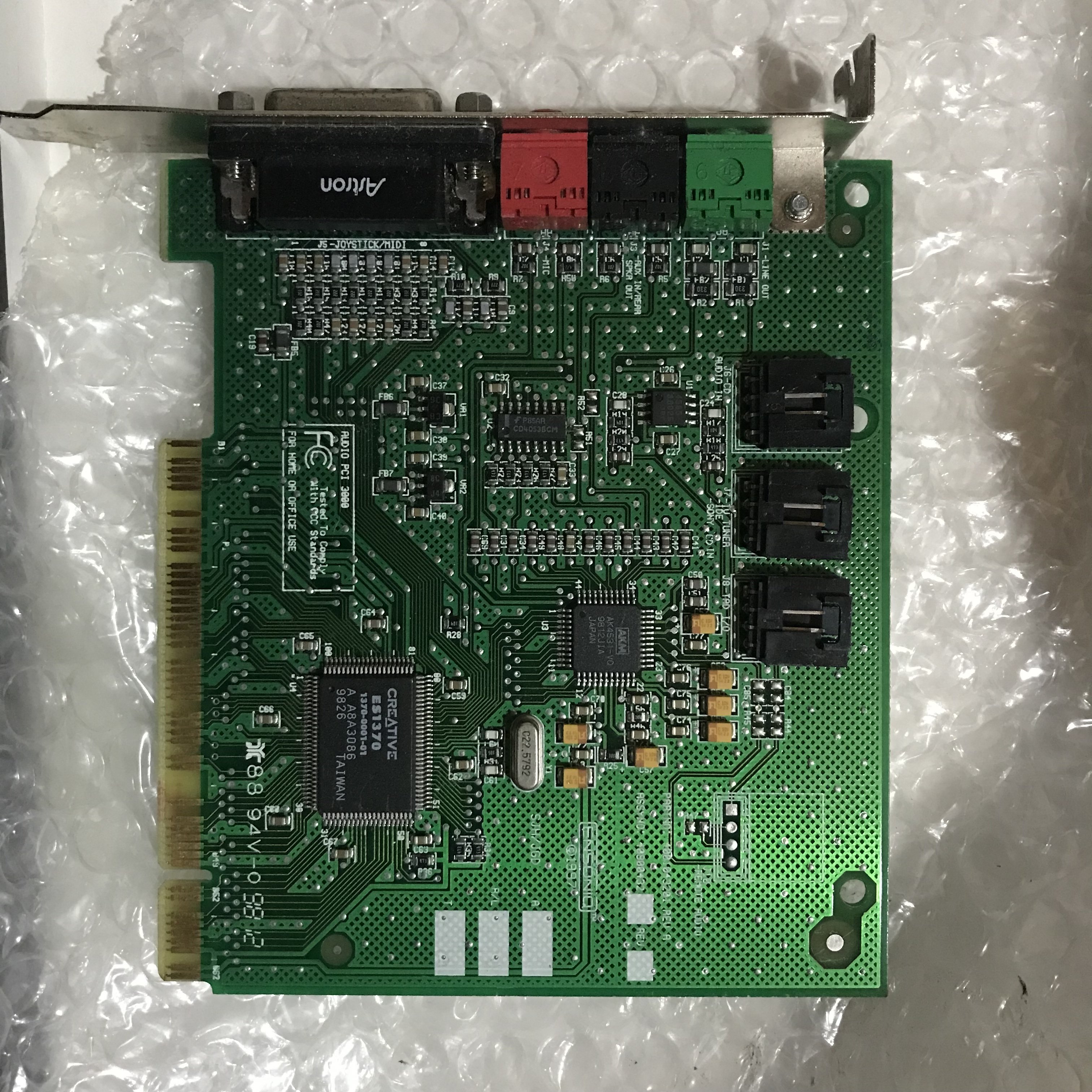

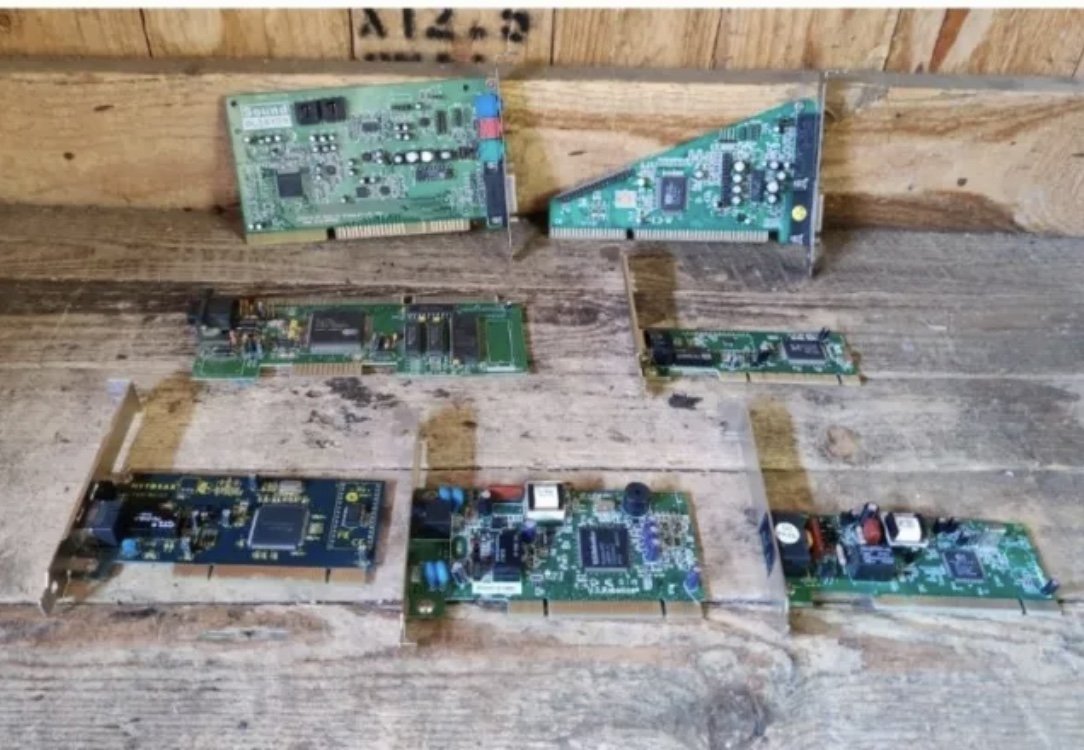

                        Adesso passerei alle schede audio, ho poche scheda audio ISA, alcune niente di particolare, scarterei subito quelle con connettore IDE (o simili) per CD-ROM, quelle le riservo a PC 486 o inferiori, qui non serve perché ho due IDE 40PIN integrate, e poi di solito le IDE delle schede audio sono più lente (secondo me).
                        Però ho diverse schede audio PCI, alcune sono troppo moderne e credo inadatte, forse ? considerato che ci sono 4 PCI, si potrebbe usarne uno per la scheda audio, ma limiterei la possibilità in futuro di aggiungere qualche scheda, riepilogando sicuramente avrei sul PCI:
                        VGA S3 2-4MB e una LAN 10-100 (per connessione ad altri PC)

                          Non avendo né Windows né Programmi, non noto alcuna differenza in DOS, sicuramente c’è un po’ di velocità in più, lo si vede dal punteggio di Speedsys, salito da circa 100 a circa 125, ma si possono confrontare i punteggi che avevo ottenuto a 133, per vedere la differenza, in questo momento non prendo nota dei singoli punteggi, successivamente farò un riepilogo con i punteggi alle varie frequenze e con CPU diverse.

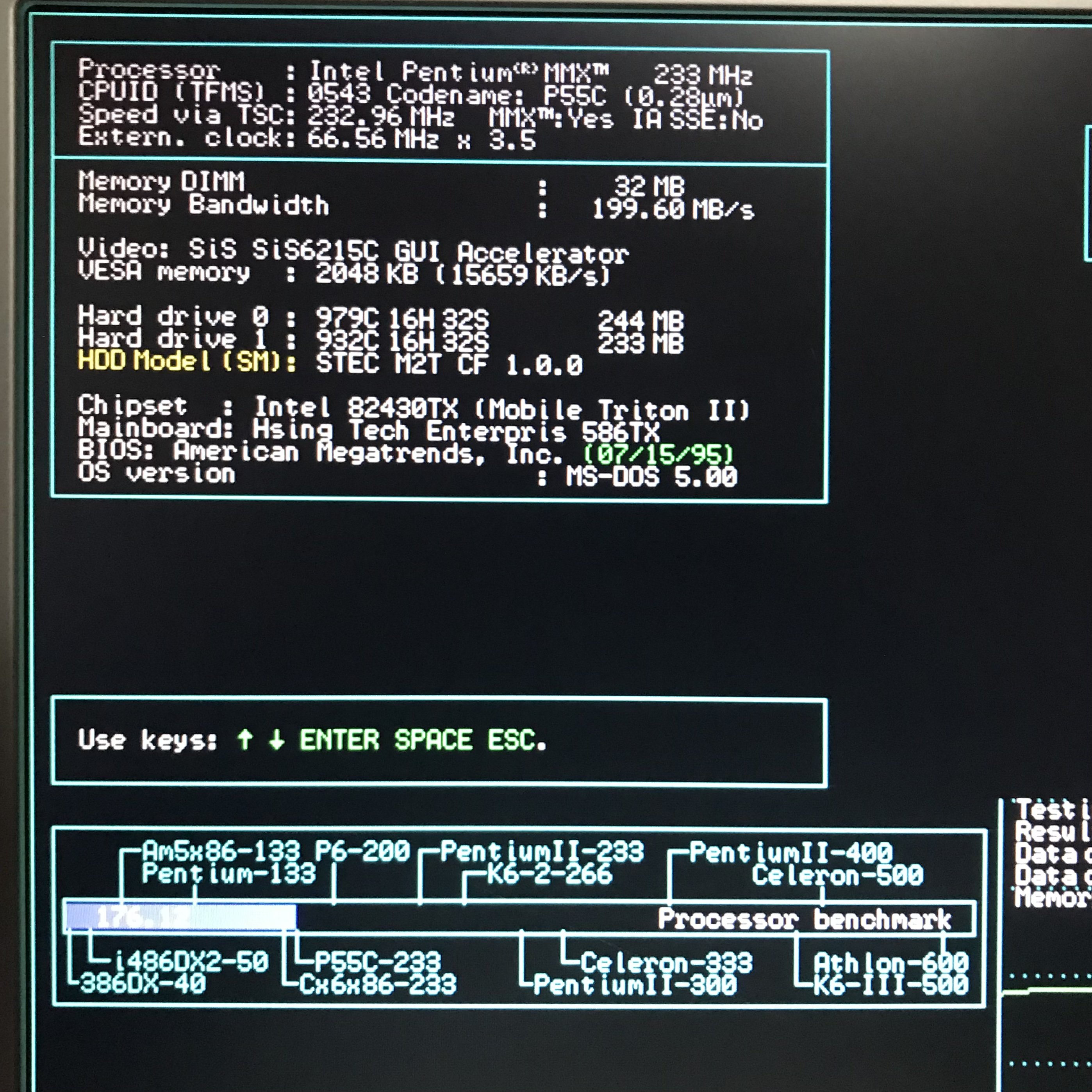

                            Visto che il mio Pentium MMX 166 può fare solo 133 e 166 MHz, parlo a parità di FSB (66), perché il multi non ha attivo il 1.5/3.5X e il 3X, in pratica non puoi farlo andare a 200 o 233 MHz, decido di cambiare CPU, e passo ad un altro P.MMX da 233 MHz, con questo potrò andare a 200 con il multi 3X.
                            Attualmente, anche se sotto DOS, vedo una maggior velocità, rispetto ? alle frequenze di 133-166, non molta ad occhio ?, però si nota.
                            Ovviamente, userò i bench di Phil’s, per vedere i punteggi di quanto salgono (o scendono), per adesso ne ho fatti un paio, e concludendo questi, e quelli che farò a 200 MHz, direi che con i Pentium MMX ho finito ✔️

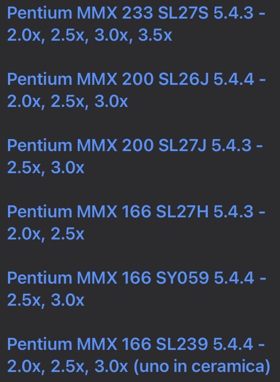

                              Per quanto riguarda le CPU MMX, devo correggere, quanto scritto in precedenza, dove ho scritto “1.5/3.5X”, ad essere precisi nessun MMX ha un multi 1.5X (che io sappia), quindi per quelle CPU solo 3.5X, il multi da 1.5X è invece usato sui normali Pentium.
                              Con questo sto dicendo, che non si possono avere Pentium con multi 3.5X e MMX con multi 1.5X, anche se fossero delle versioni con il multi sbloccato, forse ? erano state previste in fase di progettazione, ma non arrivarono mai in commercio.
                              Comunque sono possibili vari overclock, per ottenere frequenze superiori a quelle di fabbrica, di solito la cosa ? più semplice è passare al FSB 75, purtroppo ? anche se posso non userò quella impostazione, tranne che il generatore di frequenza, tenga il PCI a valori standard (33 MHz), in quel caso sarebbe interessante ?.

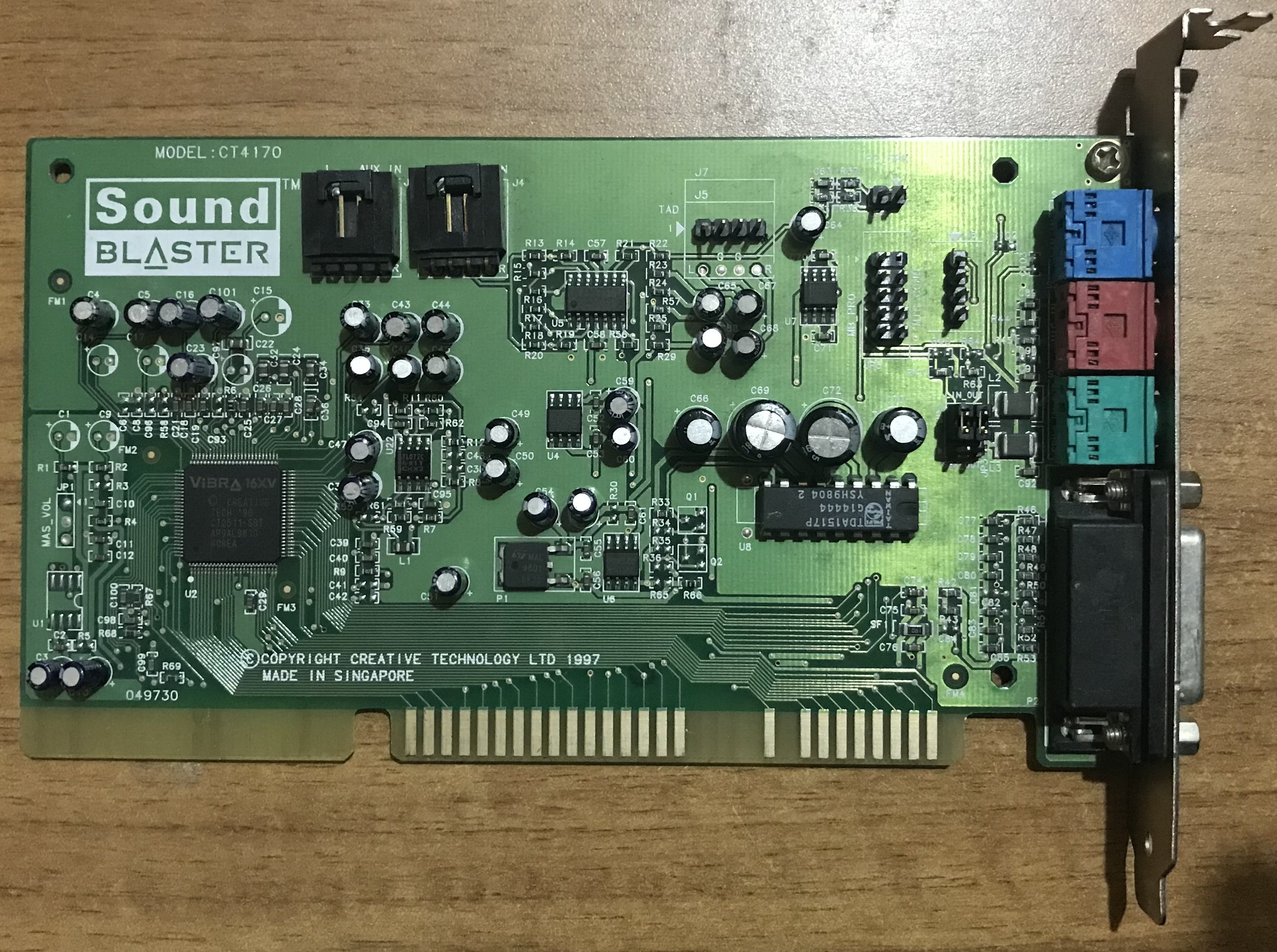

                              Per la scheda audio, ho deciso quale usare, ho scelto una ISA SB CT4170, con chip Vibra16XV, dovrebbe essere del 1997, o forse ? successiva, secondo me dovrebbe essere adatta a quel PC, che attualmente è un MMX 233, con 32 MB di RAM, intanto la metto tra le schede destinate al M550, insieme ad una S3 Virge PCI.

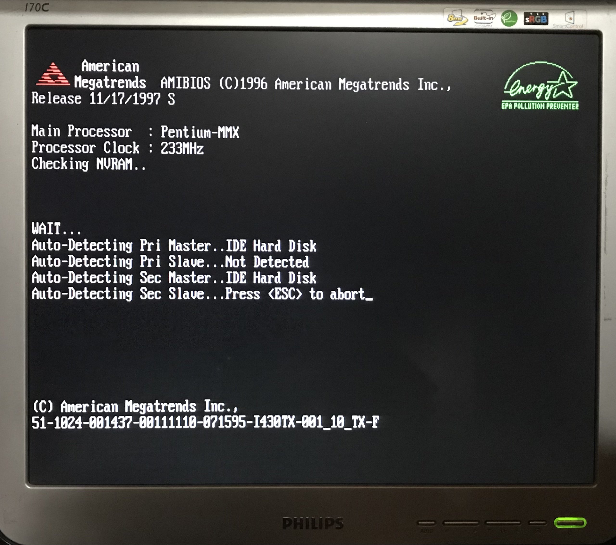

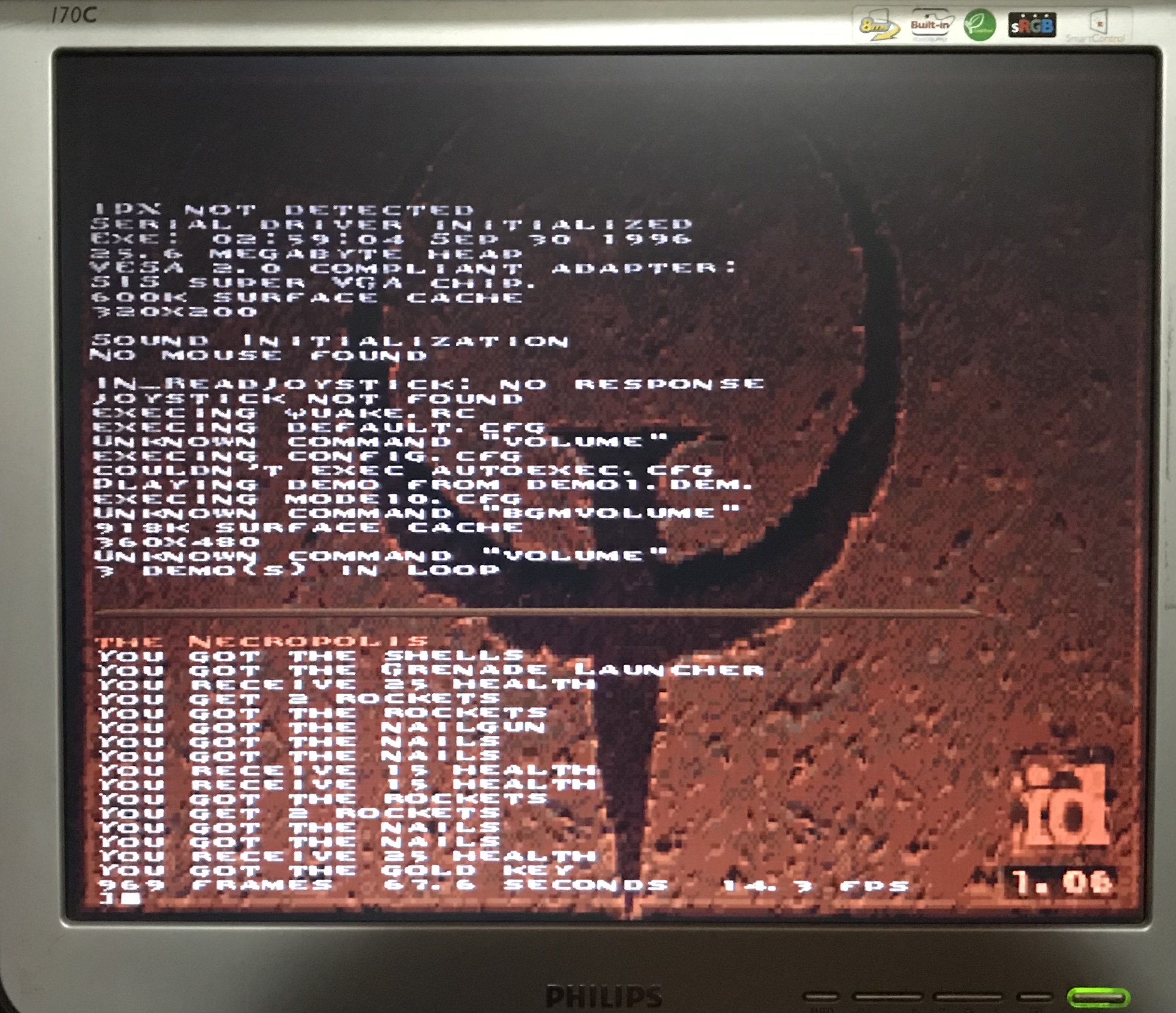

                                Eseguiti altri bench a 233 MHz con la M550, metto qui quelli più recenti, ma c’è ne sarebbero altri, metterò solo i valori in una tabella riassuntiva, attualmente ho fatto quelli a 133 166 e 233, mancano quelli a 200.
                                Naturalmente non metterò quelli per i PC lenti, insomma il valore risultante è superiore a quello che visualizza, cioè se al massimo scrive 99.9, non può scrivere 123.4, forse ? vedremo soltanto 23.4, e penseremo che sia più lento, ma realmente non è così.

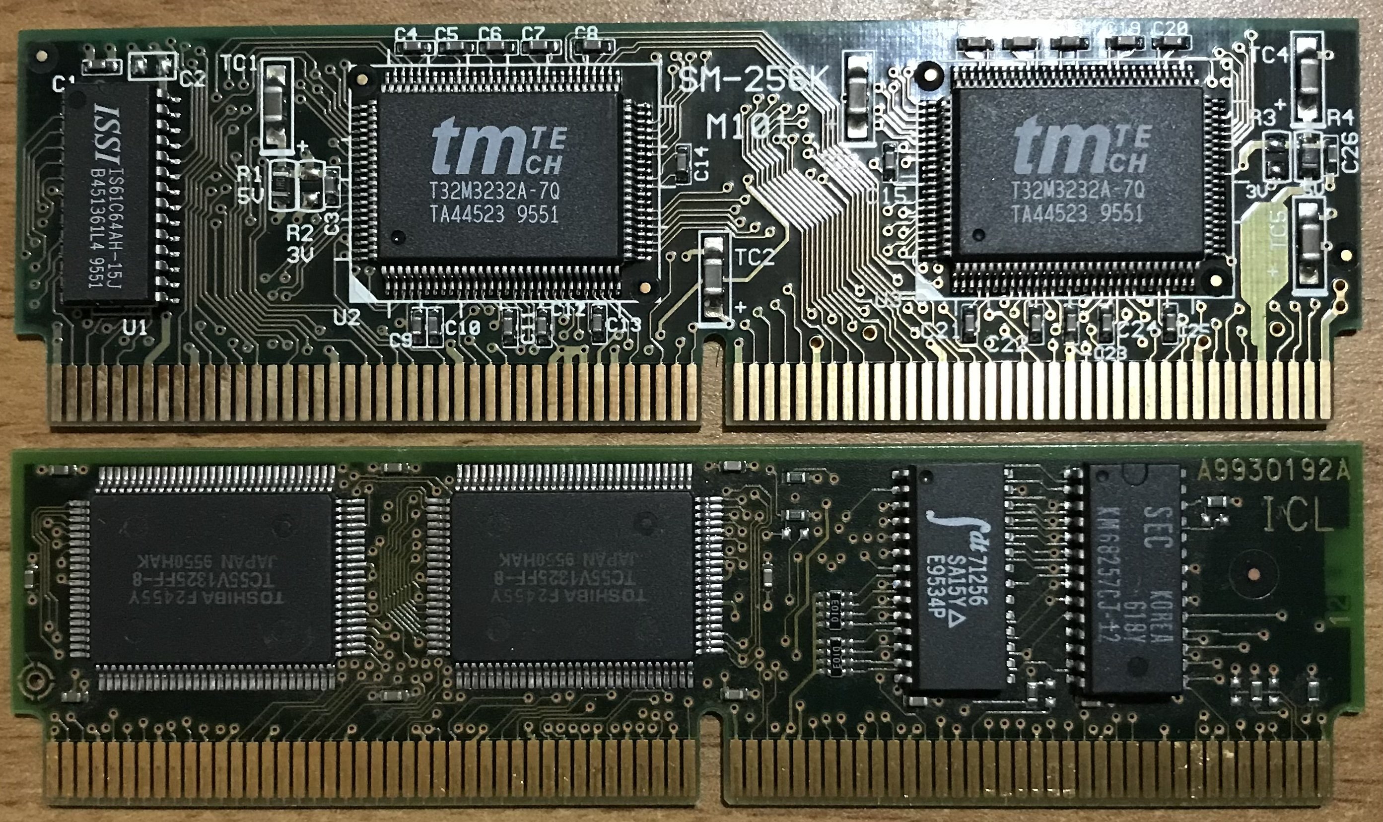

                                    Ciao Dark, riguardo le schede COAST, ne ho un paio anch’io, purtroppo non so per che schede madri si possono usare, cioè se siano compatibili con le schede madri che userei io, e quindi non so se provarle entrambe, e vedere se una funziona, oppure trovare quella giusta e basta ?, insomma se fossero delle RAM normali, credo basti provarle, poi magari ? questi moduli COAST hanno piedinature standard, e quindi sono tutti abbastanza compatibili (???).

                                      Il modulo coast, che hai fatto vedere ricorda molto uno che ho preso su una mobo con  chipset Via rimarchiato.

                                          Purtroppo, pur avendo un paio di moduli COAST (cache L2), si sta rivelando abbastanza difficile ?, capire su quali MB vadano bene ?, si perché da quanto sembra, il pinout non segue uno standard, questo significa che ogni produttore può cambiare l’ordine dei pin a piacimento.
                                          Un altro problema è che sui moduli, non ci sono indicazioni ?, sul produttore, la difficoltà è massima, tranne che si abbia una scheda con modulo già installato, teoricamente potrebbe funzionare su schede madri simili dello stesso produttore, però potrebbe non essere così, un chipset differente potrebbe aver bisogno di differenti pin, insomma la soluzione ideale è trovare una MB uguale a quella che si possiede, e trovare lo stesso modulo COAST, solo così saremo sicuri che funzioni, e che non rischieremo la nostra MB inutilmente.
