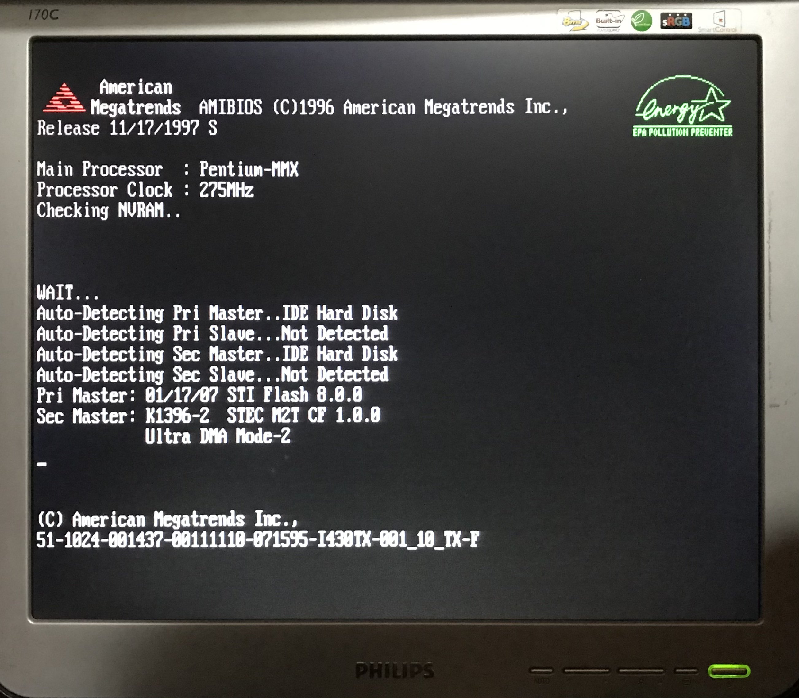

    A breve inizio con i test e alcuni bench DOS, prima però ho visto su YouTube l’ultimo video di “Necroware”, in cui sono protagoniste alcune MB S.7, è una coincidenza che abbiamo lavorato su schede S.7, da parte mia sono abbastanza soddisfatto ? del risultato, non mi mancano ? i S.7, avendone già alcuni, l’unico che non ho è una ASUS TX-97 o simile, trovarne uno oggi è sia costoso ? che difficile ?
    Per prima cosa ?, ho erroneamente messo il multi 2X, invece di 2.5X, infatti si legge una frequenza all’avvio di 133 MHz, non importa perché in questo modo farò dei bench a 133 e altri a 166, non credo si possa farli a 200, perché la CPU dovrebbe avere il multi bloccato in su ?.
    La fase successiva, è rimettere il K6 233, magari ? iniziando con 200 MHz, e poi salire a 233, ma anche questo sarà un passaggio intermedio, la CPU che utilizzerò sarà un K6-2 a circa 400 MHz, il VCore minimo sarà leggermente più alto 2.5V, scalderà leggermente ma è un voltaggio di circa il 10% in più del normale (2.2V), che dovrebbe essere ben tollerato.

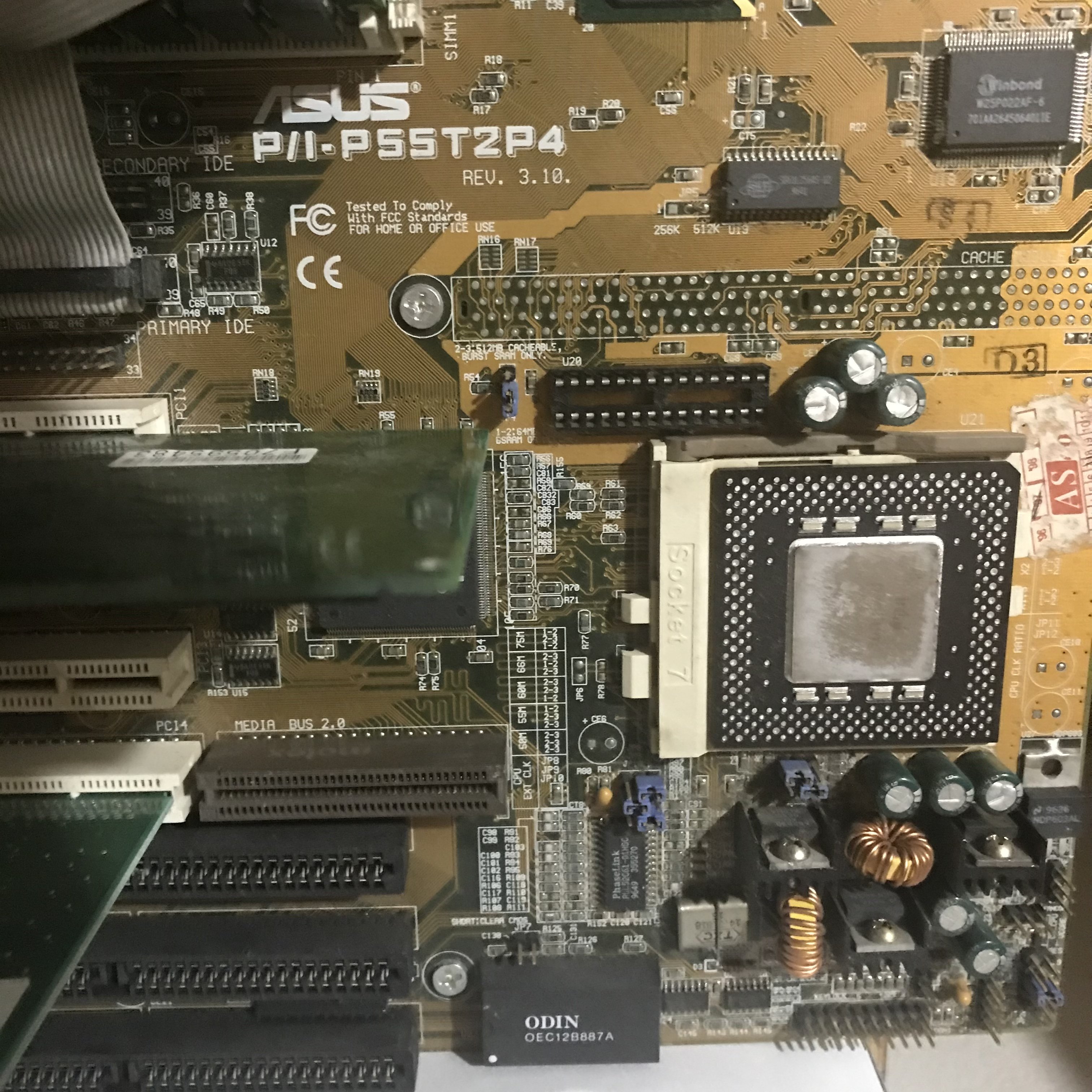

    Nel video YouTube che ho visto ?, c’è persino una MB identica alla mia ASUS P55T2P4, ed ha lo stesso problema con il chip Dallas (anche se nella mia MB è a marchio ODIN), e mostra come sostituire la batteria interna, aggiungendo un porta batteria, un lavoro che per chi ha un minimo di abilità, può fare senza particolari difficoltà.
    Molto interessante questa scheda madre Asus P55T2P4 socket 7! :) 👼/emoticons/angel.gif.e7fb5052060d2ebd389308c73cba176c.gif" title="👼" width="18" />
    Per chi non lo sapesse, questa è stata una delle prime MoBo in assoluto a supportare velocità di bus superiori a 66 Mhz e quindi a consentire l'overclock dei Pentium/Pentium MMX con moltiplicatore di frequenza bloccato verso l'alto :leggi:/emoticons/fact.gif.70def7c3110e9abfc15e400dc0af8e5c.gif" title=":leggi:" width="24" />
    Su Hwupgrade si può ancora trovare la recensione molto entusiastica di Paolo Corsini del 17 ottobre 1997: :D
    Motherboard Asus P55T2P4 | Hardware Upgrade (hwupgrade.it)
    Siccome la scheda supporta solo memorie SIMM, per l'overclock del bus si dovrebbero utilizzare moduli a bassissima latenza  da 50 ns.  (specialmente se si vuole salire con il bus fino a 83 Mhz), ma questi sono molto rari e costosi ?
    Sulla Soyo SY-5BT in firma (supporta sia memorie SIMM a 72-pin che SDRAM a 168-pin) in passato ho fatto qualche prova di overclock con i normali moduli SIMM da 60 ns. ma già a 75 Mhz di frequenza il PC non si avviava proprio più con schermata nera :muro:/emoticons/muro.gif.6709e291b079e93924b744bfde44f3a4.gif" title=":muro:" width="25" />  mentre nessun problema con i moduli SDRAM PC100 :ciao:/emoticons/ciao.gif.2c5433fd92e3fc5d9cd93be36cae46e0.gif" title=":ciao:" width="25" />
        Ok Grazie mille ?, non sapevo che era tra le prime schede a supportare FSB superiori a 66 MHz, e tra le varie frequenze c’è persino un 108!!! MHz, che però nessuno è mai riuscito a far funzionare, forse ? a causa delle RAM 72 pin, che non credo possano supportare frequenze così elevate, poi magari ? ci vorrebbe altro, tipo chip cache L2 più veloci, e divisori per il PCI da 1/3 invece di 1/2, ecco quest’ultima cosa ? potrebbe essere il problema principale, perché se tutte le schede funzionano ben oltre le specifiche, potrebbero non funzionare proprio, impedendo anche il minimo accenno di avvio, però credo che se fosse questo il problema, si potrebbe vedere la schermata iniziale del BIOS, e poi si dovrebbe bloccare ad un certo punto ?.
        Non credo di avere dei moduli 72 pin, con chip da 50 ns, forse ? oggi è abbastanza semplice costruirne, basta ? avere un attrezzatura adeguata, smontare i chip da una SDRAM, e saldarli in una SIMM 72 PIN, se potessi farlo farei dei moduli da 32 o 64 MB, andrebbero benissimo per avere 128 MB o 256 MB totali.

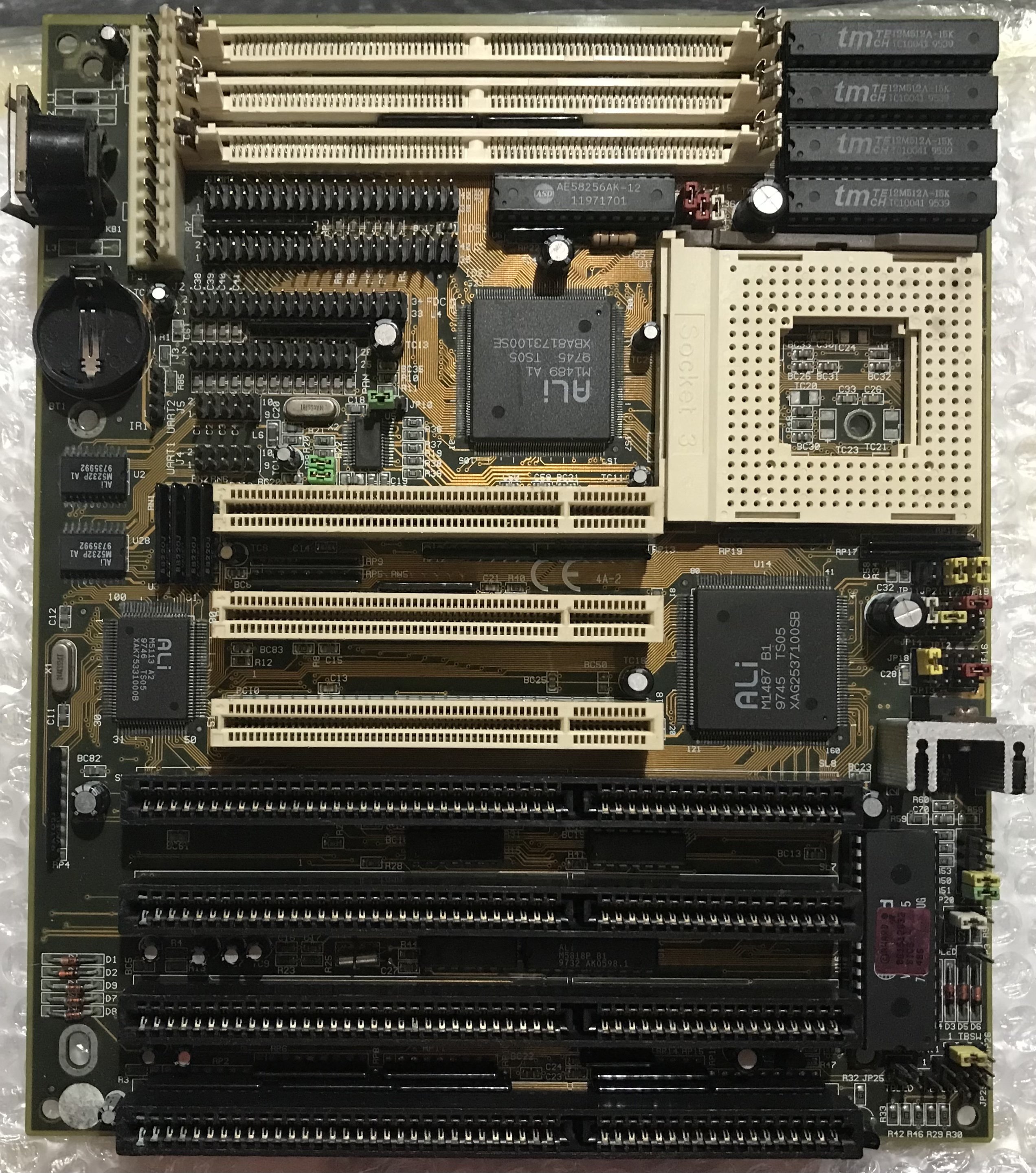

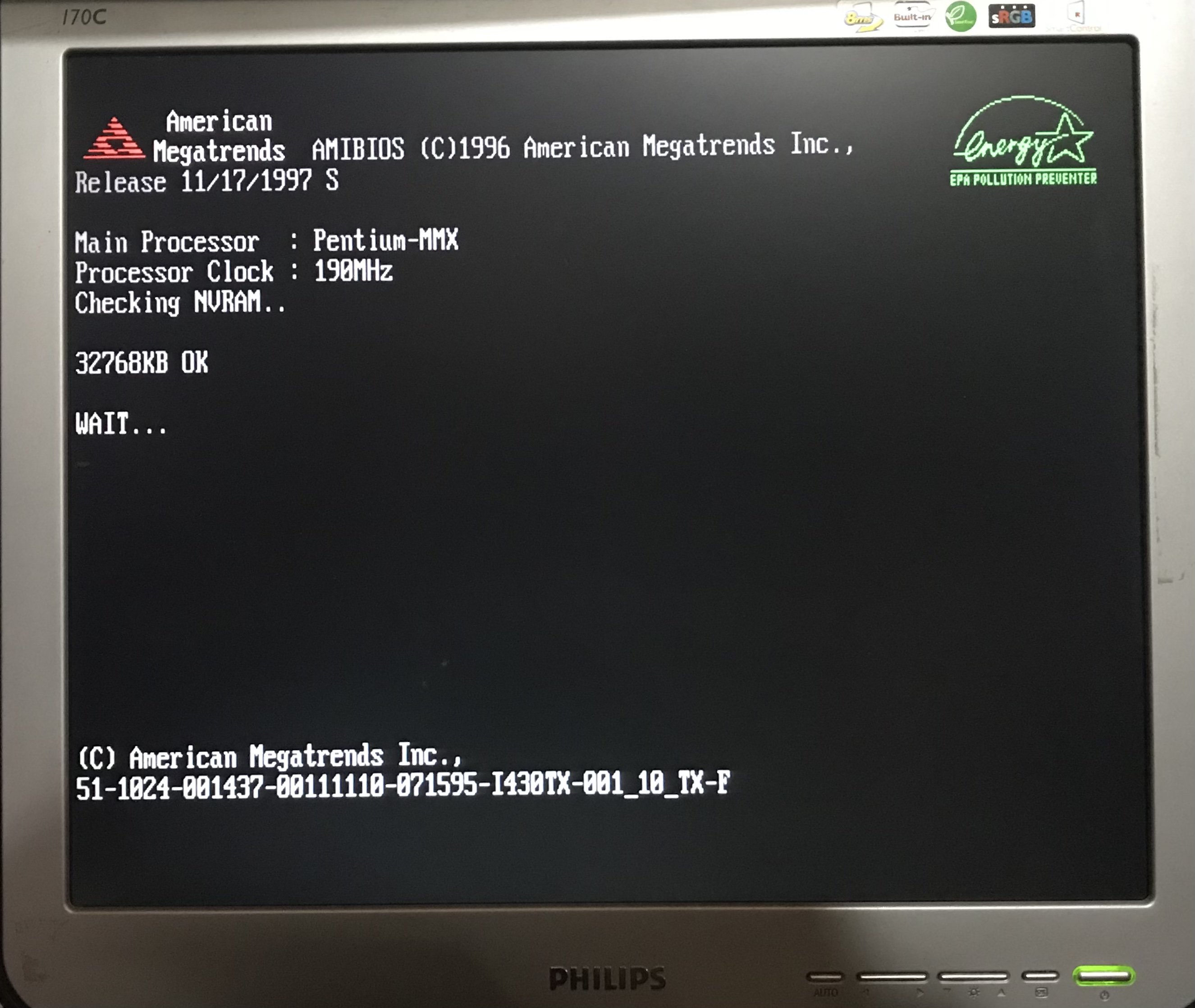

          Continuo a fare qualche test, con la PCCHIPS M550, per adesso ho un Intel Pentium MMX 233, e la cache L2 è quella presente sulla MB di 512 KB, credo che sia anche il massimo per il chipset Intel 430TX, almeno che io sappia non ci sono schede TX con 1 MB di cache, su altre schede madri successive, tipo la Tyan e altre, ho cache da 1MB, ma il chipset è VIA, credo sia MVP3, ma quelle schede hanno il pieno supporto alla CPU con FSB 100 o 95, principalmente AMD K6-2 o superiori, e se non erro anche alcuni degli ultimi CYRIX MII, di questi ultimi però non ne possiedo, se non sbaglio sono successivi a quelli con PR333, quindi fino al PR433, e con tensione ? VCORE da 2.2V.
          Credo ci possano essere altre CPU con FSB 100, ma non ne sono sicuro, forse il RISE MP6? Comunque parliamo di FSB 100 di fabbrica, teoricamente tutte le CPU con FSB 66, possono in overclock andare a 100, riducendo però il multi, si perché non tutte gradiscono frequenze extra di oltre il 30%.
            #2665

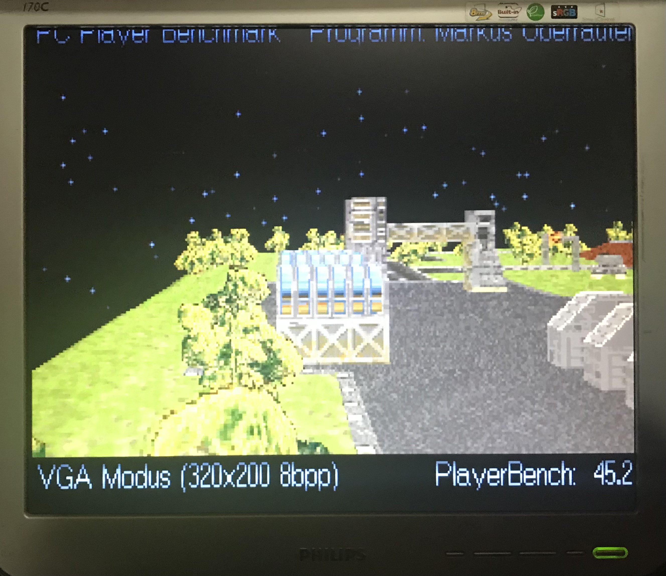

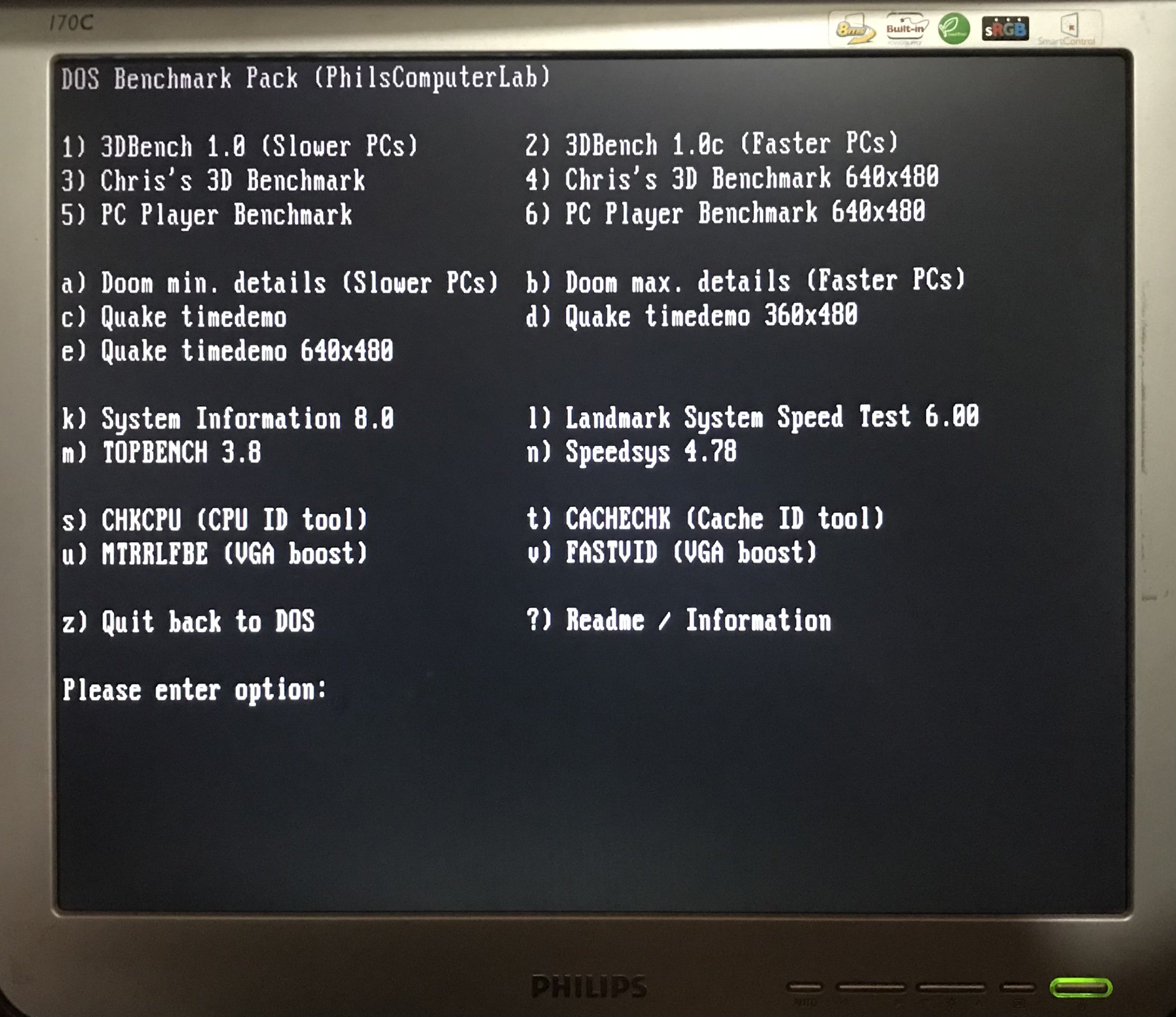

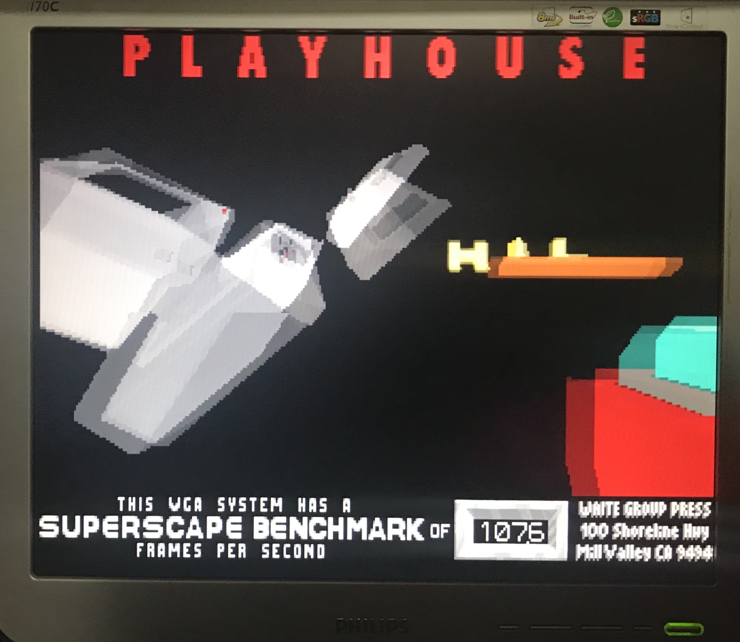

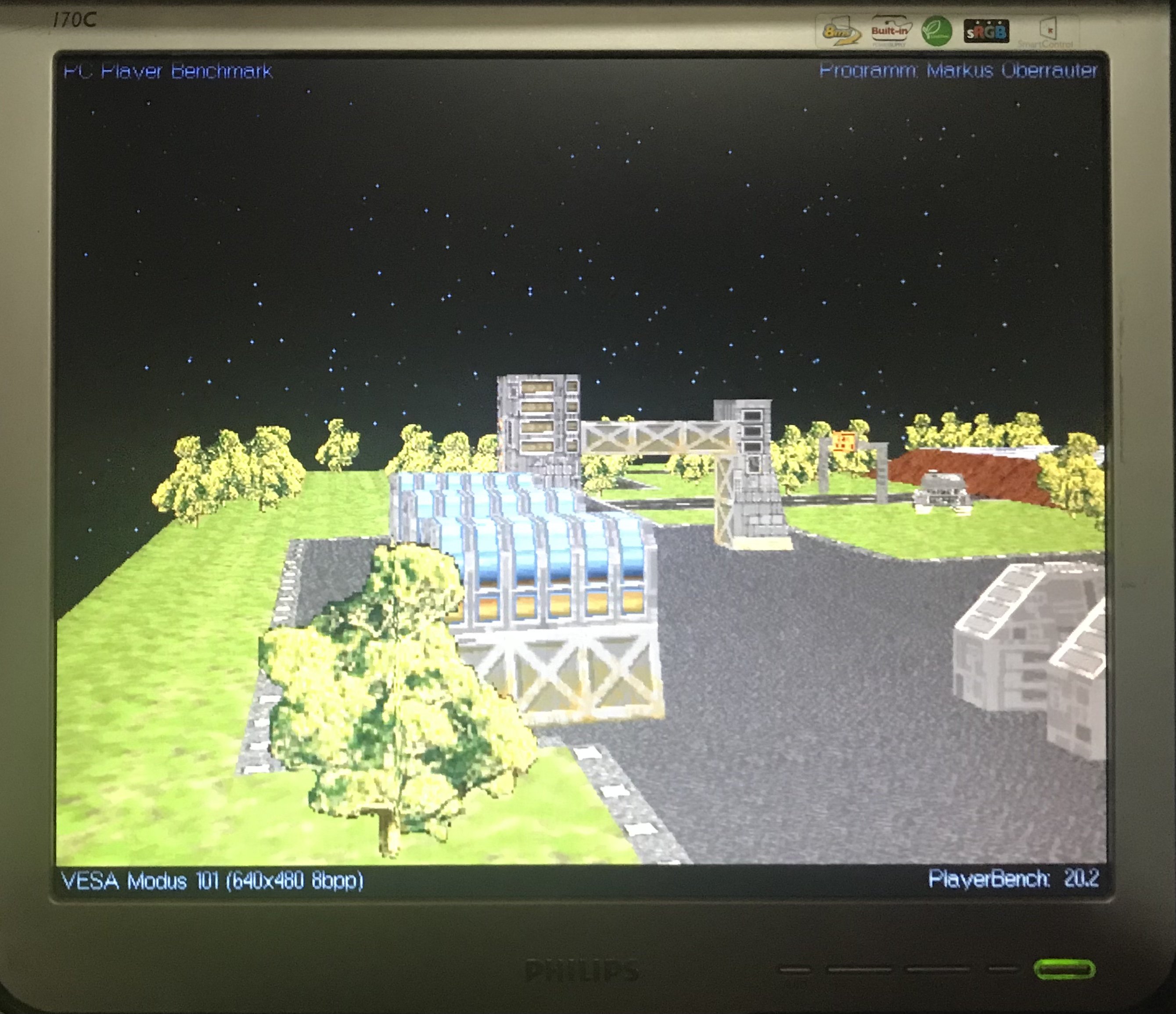

            Faccio un riepilogo, ho utilizzato la scheda madre PCCHIPS M550 con una CPU Intel Pentium MMX da 233 MHz, che si può usare cambiando il multi, da 133 MHz (2X), 166 MHz (2.5X), 200 MHz (3X), fino a 233 MHz (3.5X), naturalmente usando un FSB diverso da 66, si possono ottenere altre frequenze, persino superiori a 233 MHz, il minimo dovrebbe essere 100 ? MHz (50X2), in seguito vedrò di provare FSB più bassi e alti.
            Diciamo che per comodità, mia e vostra ho usato i DOSBENCH di Phil’s, in realtà molti dei programmi presenti li usavo già, più altri che non sono presenti, per il momento mi limito a riportare i punteggi di alcuni dei bench di Phil’s, che poi sono quelli più importanti, e che in seguito confronteremo con quelli che farò cambiando CPU, giusto per ricordarlo, cambierò il Pentium MMX con un AMD K6, e dopo con un K6-2, potrò quindi raggiungere le stesse frequenze con il K6 (133-233), mentre con il K6-2 potrò arrivare fino a 400, e anche oltre.
            Non ho ancora ⚓️ deciso, ma forse ? solo a titolo di curiosità, potrei usare anche un CYRIX MII 300, giusto per vedere i punteggi, e se almeno in qualche bench, ottiene punteggi interessanti ?
            Vediamo quindi cosa ? ho ottenuto, e con quali programmi, alle frequenze di 133 166 200 e 233:
            Iniziamo con 133 MHz
            1) 90.9 2) 90.6 3) 67.3 4) 26.2 5) 33.8 6) 15.7
            a) 217.12 b) 61.22 c) 32.6 d) 14.3 e) 12.7 k) 452.0 l) 1068.25 e 2235.69 n) 100.63
            A 166 MHz
            1) - - 2) 97.8 3) 74.0 4) 29.6 5) 38.4 6) 17.5
            a) 233.41 b) 65.23 c) 36.5 d) 15.8 e) 14.1 k) 565.0 l) 1335.31 e 2794.64 n) 125.80
            A 200 MHz
            1) - - 2) 103.4 3) 79.4 4) 32.0 5) 42.2 6) 19.1
            a) 244.89 b) 67.90 c) 39.8 d) 17.0 e) 15.2 k) 678.0 l) 1602.38 e 3353.55 n) 150.96

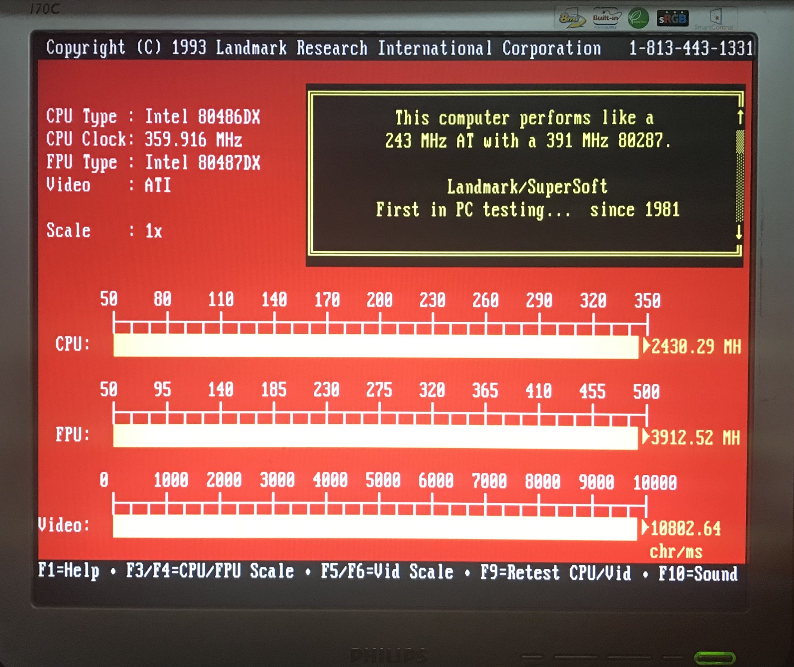

            A 233 MHz
            1) - - 2) 107.7 3) 83.4 4) 33.8 5) 45.2 6) 20.2
            a) 254.91 b) 69.61 c) 42.1 d) 17.8 e) 16.0 k) 791.0 l) 2430.29 e 3912.52 n) 176.12
            Per il momento è tutto, in seguito aggiungeremo altri bench a frequenze diverse.

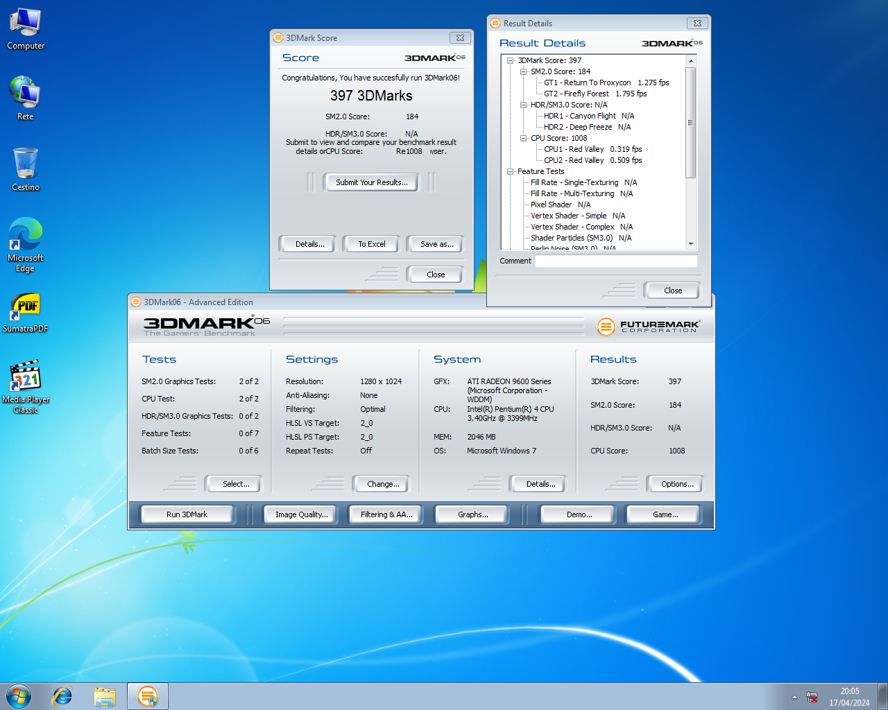

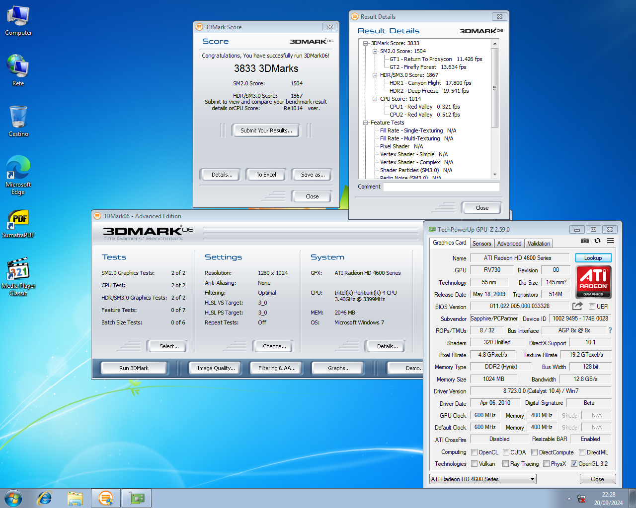

              Nei giorni scorsi ho ripreso i test grafici sulla Sapphire HD4650 AGP nel PC Pentium 4 in firma :leggi:/emoticons/fact.gif.70def7c3110e9abfc15e400dc0af8e5c.gif" title=":leggi:" width="24" />
              Ecco i risultati del 3DMark 06, alla consueta risoluzione 1280X1024 (driver video AMD Catalyst 10.4 del 06/04/2010):
              3DMark Score: 3833
              Shader Model 2.0 Score: 1504
              HDR/Shader Model 3.0 Score: 1867
              CPU Score: 1014
              Facendo il confronto con lla Sapphire 9600 AGP installata precedentemente, il miglioramento in questo benchmark risulta davvero impressionante, infatti il punteggio è di circa 10 volte più elevato: :D 👼/emoticons/angel.gif.e7fb5052060d2ebd389308c73cba176c.gif" title="👼" width="18" />
                3DMark Score: 3833
                CPU Score: 1014

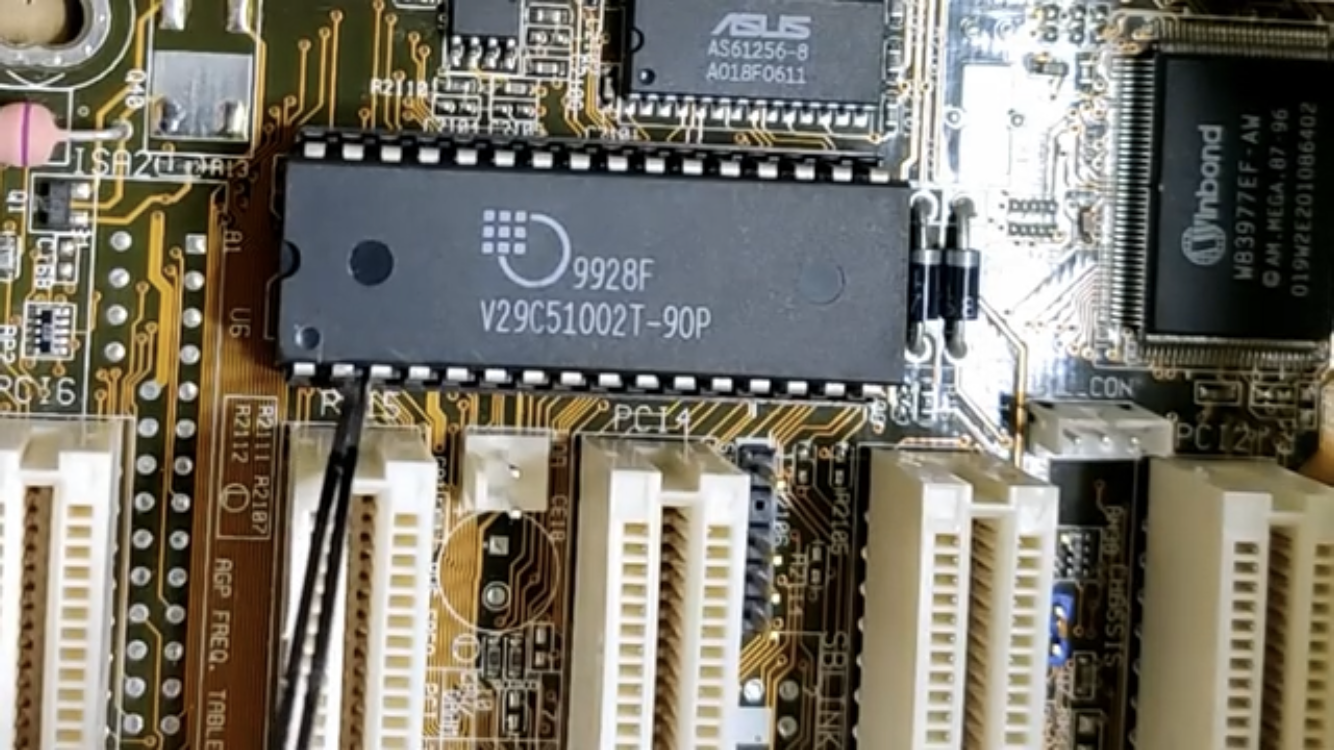

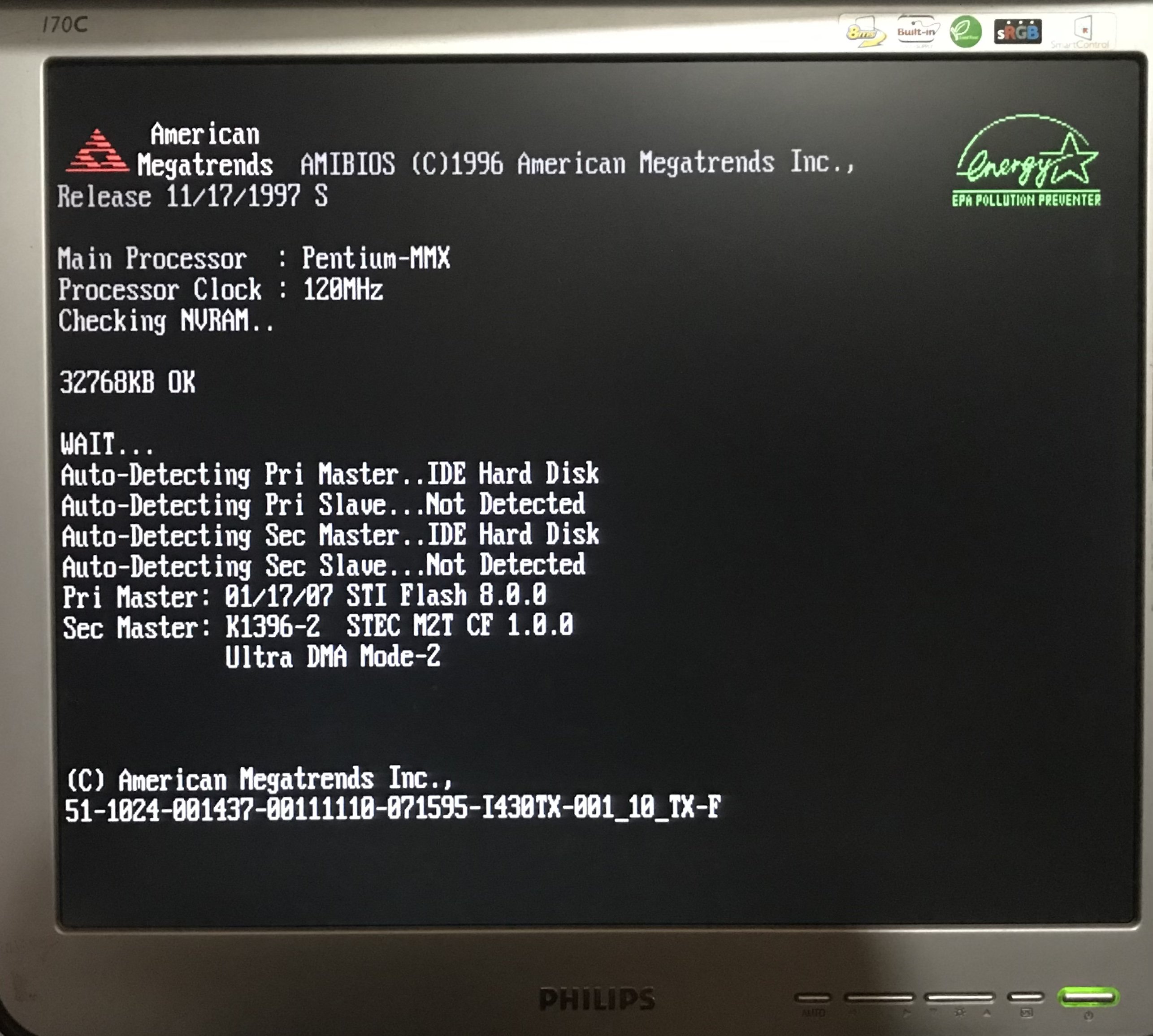

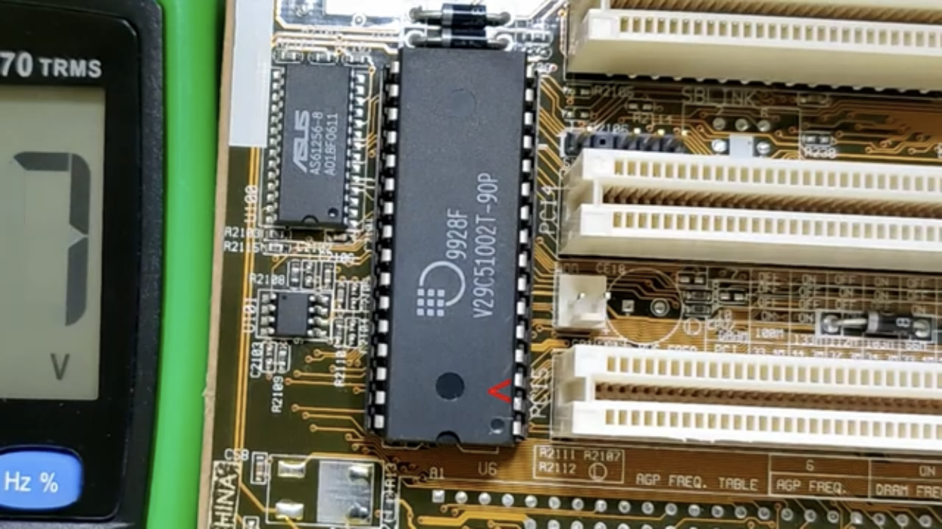

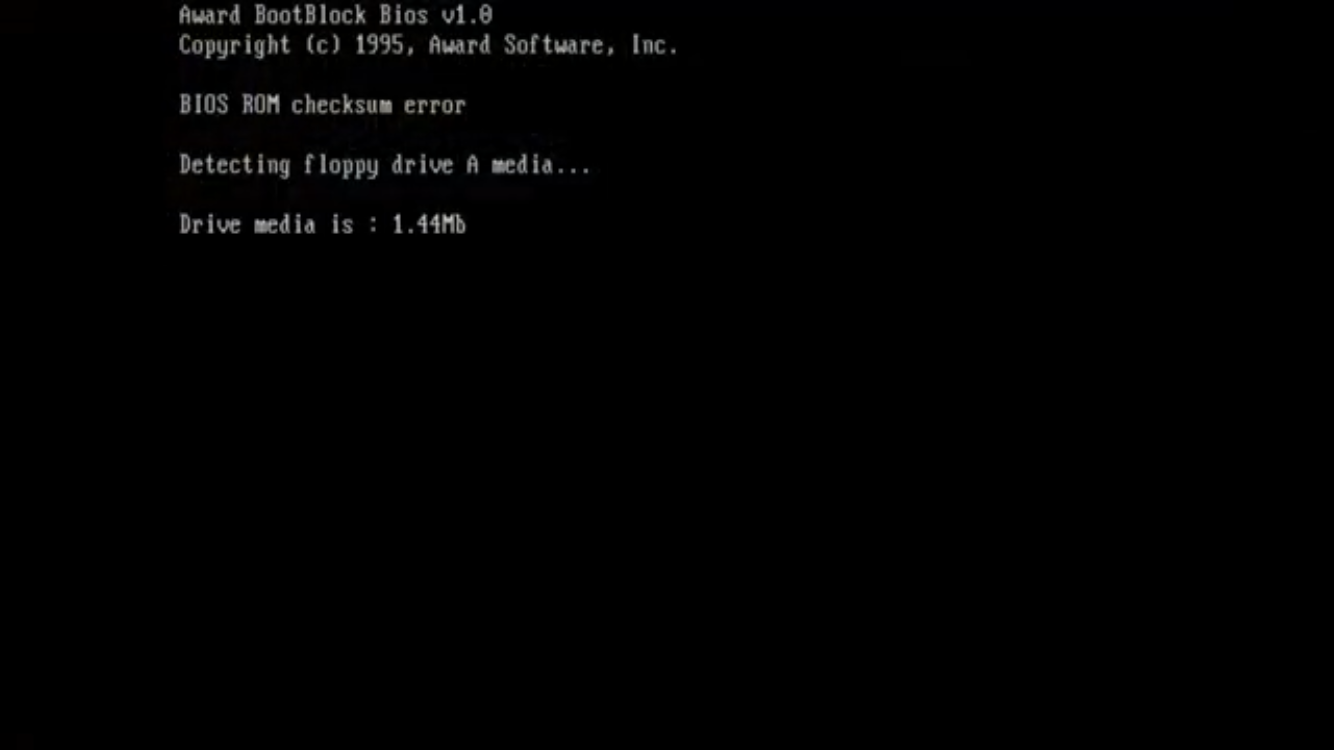

                    Fondamentalmente, il problema che ho risolto nella M550, era dovuto ad un BIOS forse ? aggiornato male, purtroppo ? a video non vedevo nulla, forse perché il monitor che usavo non riesce a far vedere alcuna immagine, perché andrebbe cambiata manualmente la risoluzione, comunque sono riuscito alla cieca, a far scrivere il BIOS (corretto) copiandolo in un floppy ?, il resto l’ha fatto da solo (automaticamente), insomma vuoi per fortuna ?, vuoi perché ormai ne ho riprese ? alcune MB, so che è possibile evitare la programmazione staccando il chip, o con tecniche di riprogrammazione a caldo, quest’ultima è molto semplice, ma si può facilmente fallire se non si usa ?? la necessaria attenzione ⚠️, si perché nei chip con i pin su due lati, bisogna evitare l’inserimento del chip al contrario, ma c’è una tecnica alternativa, che ho scoperto recentemente, che può permetterci di riprogrammare il BIOS e far resuscitare la nostra MB!!!!!
                    Come si chiama questa tecnica?
                    Tecnicamente non lo so, in breve si tratta di cortocircuitare un paio di pin, e questo fa sì che si attivi il Bootblock all’avvio, il resto va fatto tramite lettore floppy ?, è importante usare una VGA ISA (e non una PCI o AGP), per visualizzare le righe guida.
                    Tutto molto semplice, alla fine della scrittura del file, e della riprogrammazione, il PC torna funzionante!!!!!

                          Sempre sulla PCCHIPS M550, con Intel Pentium MMX 233, ho completato i bench di Phil’s con FSB 75, i risultati li riassumo brevemente qui, purtroppo se li volete confrontare, potete farlo visualizzando quelli con FSB 66, non ci sono sorprese ? insomma era prevedibile che a 75 i risultati fossero migliori, però ho notato che a parità di multi, le prestazioni a 75 raggiungono a addirittura superano quelli con FSB 66 e multi +.5X, questo potrebbe essere ancora ⚓️ più evidente, se proverò il FSB 83, la frequenza a multi 3.5X salirebbe fino a quasi 300 MHz, e qui penso che sarebbe molto evidente, anche visivamente, che il PC è più veloce e reattivo, naturalmente con sistemi operativi del periodo, in pratica Windows 9X, quelli successivi potrebbero aver bisogno di un certo quantitativo di memoria (maggiore), attualmente ho solo 32 MB.
                          I punteggi sono questi: FSB 75
                          150 MHz 2X
                          1) — 2) 99.8 3) 71.9 4) 29.7 5) 37.3 6) 17.7
                          a) 237.11 b) 68.09 c) 35.9 d) 15.7 e) 14.3 k) 509.3 l) 1203.71 e 2519.19 n) 113.40
                          188 MHz visti dal BIOS come 190, 2.5X
                          1) — 2) 107.6 3) 78.8 4) 33.5 5) 42.2 6) 19.8
                          a) 252.33 b) 72.09 c) 40.1 d) 17.3 e) 15.9 k) 636.6 l) 1504.65 e 3148.99 n) 141.75
                          225 MHz visti dal BIOS come 233, 3X
                          1) — 2) 113.7 3) 84.2 4) 36.3 5) 46.3 6) 21.5
                          a) 264.86 b) 75.14 c) 43.6 d) 18.6 e) 17.1 k) 763.9 l) 1805.58 e 3778.82 n) 170.10
                          263 MHz visti dal BIOS come 275, 3.5X
                          1) — 2) 118.3 3) 88.1 4) 38.4 5) 49.4 6) 22.8
                          a) 274.60 b) 76.92 c) 46.2 d) 19.5 e) 18.0 k) 891.3 l) 2106.51 e 4408.60 n) 198.45
                          Mi sarei aspettato che il 263, venisse visualizzato come 266, ma viene visto come 275, questa è una frequenza strana, non ho idea ? se ci fosse in programma una CPU con tale frequenza, che non arrivò mai in vendita.

                                    Poco fa ho cambiato CPU sul 430TX M550, ho messo il K6-233 da 3.2V che aveva in origine, l’avevo sostituito per evitare problemi, con un MMX da 166 sicuramente funzionante, in seguito cambiato con un 233, per provare tutti i multi possibili e il FSB 75, ma avendo concluso le prove a varie frequenze, ho deciso che era il momento di mettere il K6-233.
                                    Questa CPU, onestamente non mi ha dato l’impressione di essere meglio del 233 di Intel, i risultati dei bench però mostrano punteggi in alcuni bench nettamente superiori, mentre alcuni sono a livello di un 166, questi bassi punteggi, mi fanno pensare ? che lì c’è un uso maggiore della FPU, e che compensata dalla maggiore efficienza (a parità di frequenza sugli interi), si perda nel complesso un 1X di multi, forse ? a fine anni 90, l’uso era quasi totalmente con gli interi, e AMD non si è preoccupata ? di fare migliorie sulla FPU, ma del resto neanche la concorrenza fece meglio.
                                    La prima cosa ? che noto, è che ASTRA non funziona, credo possa essere un problema del programma, mentre con i bench di Phil’s, il programma della lettera k, non funziona e il PC si blocca, gli altri che ho provato funzionano, vediamo in breve i punteggi:
                                    2) 130.0 3) 84.5 4) 33.8 5) 51.0 6) 22.0
                                    a) 254.05 b) 67.35 c) 36.5 d) 15.5 e) 13.9
                                    l) 3039.40 e 3683.11 n) 266.78
                                    dal bench l) si vede che la FPU non fa alti punteggi, mentre quella del i233 fa circa il doppio, se fosse così anche qui dovremo ottenere circa 6000.00, invece degli oltre 3600.00.
                                    Ho cercato di fare l’overclock a 263 con FSB 75, si ad un primo avvio funziona, ma poi non carica il OS, in seguito si blocca all’avvio del BIOS, forse ? si poteva provare a 250 MHz con FSB 83, ma ho scelto di non usare questo FSB, tirando le somme, la CPU i233 è decisamente meglio per eventuali overclock, mentre il K6-233 no, ma se usato a frequenza standard, per uso Office Home, potrebbe essere una alternativa valida.
