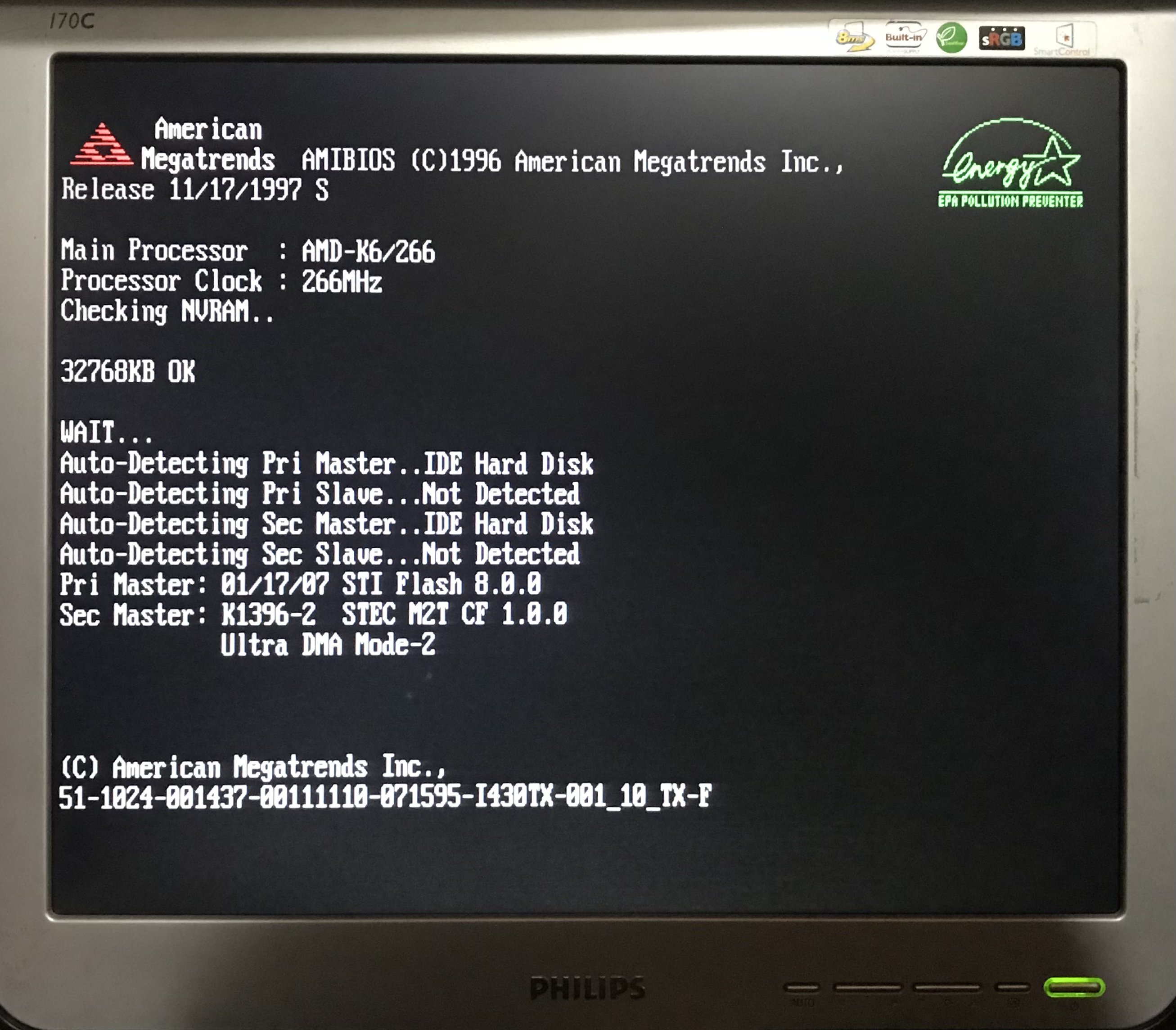

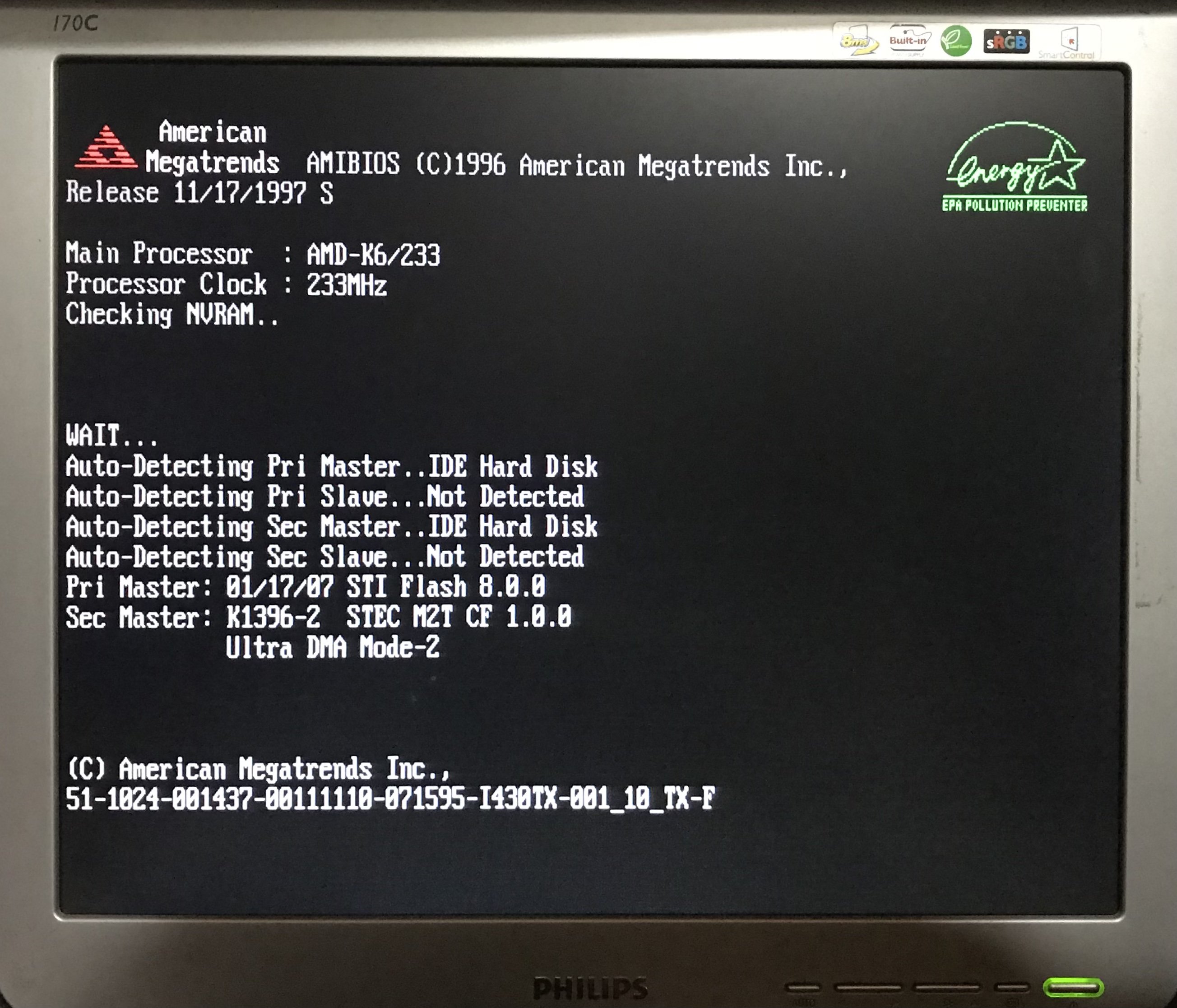

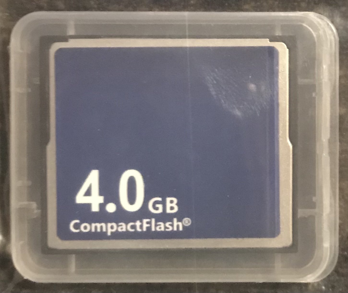

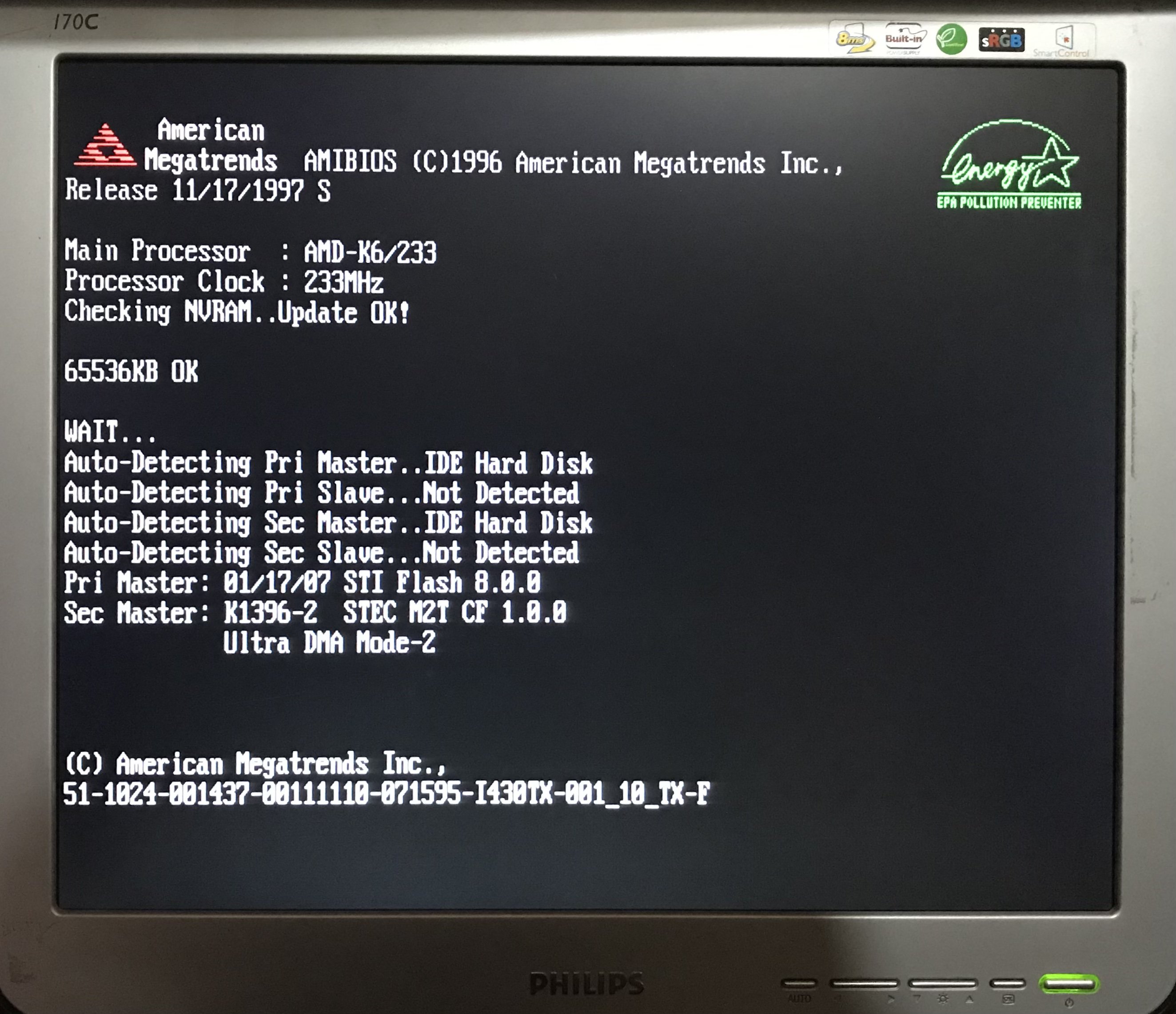

    Arrivata oggi una scheda di memoria CF, la capacità è di 4GB, più che sufficiente per una installazione di DOS e Windows 9X, volendo si potrebbe usare anche per XP, ma per quello che ho in mente, cioè DOS+W9X, va benissimo così.
    A questo punto ? posso iniziare a installare Windows, la MB che uso è la M550, attualmente ha soli 32 MB di RAM, e una CPU AMD K6 233, vorrei raggiungere i 128 MB di RAM e i 400 MHz (con un K6-2), devo aggiungere alcune cose, una o due porte seriali, e se riesco anche quella PS/2 (mouse), e anche una schedina ASUS MIR per le porte USB.

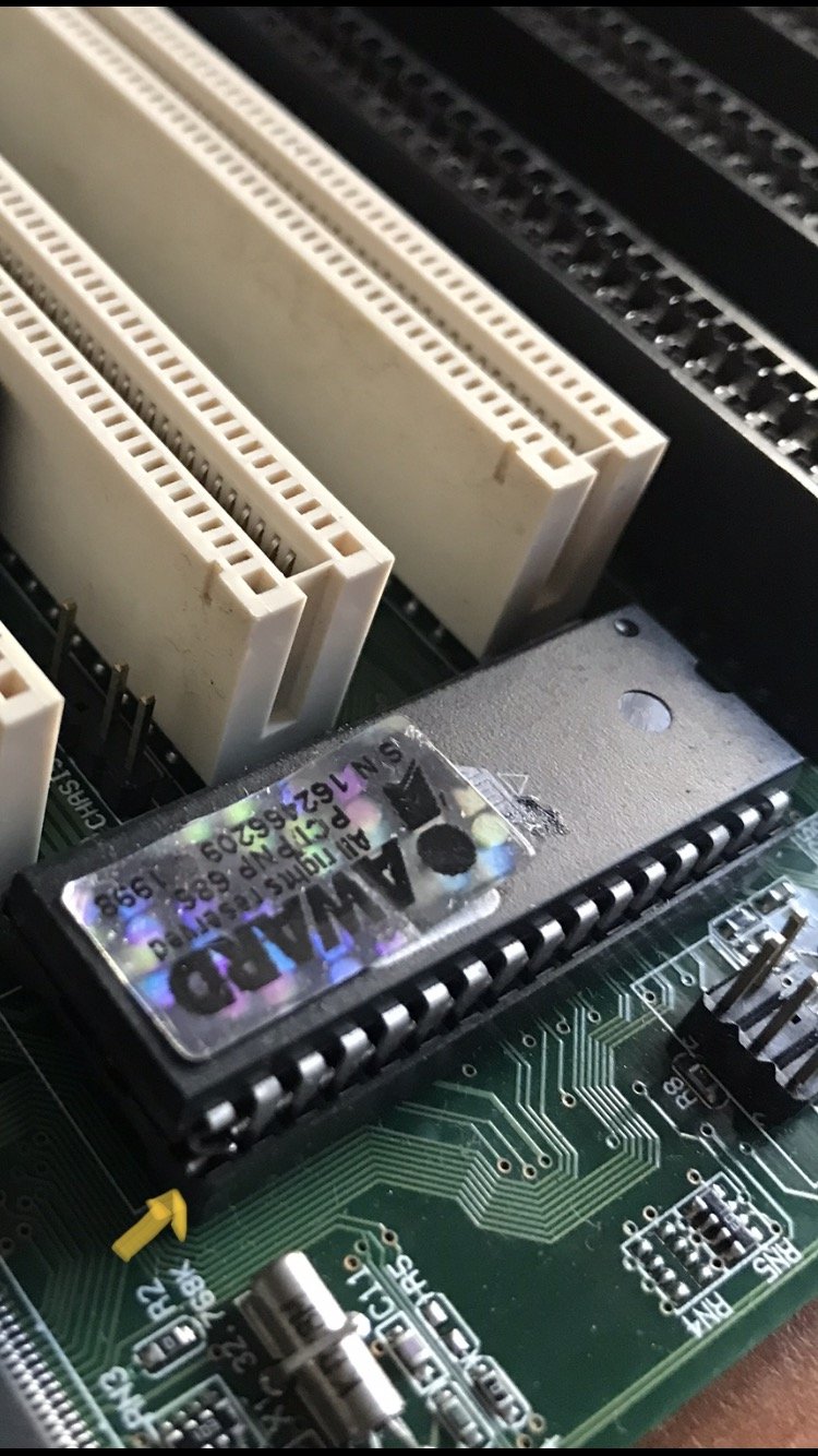

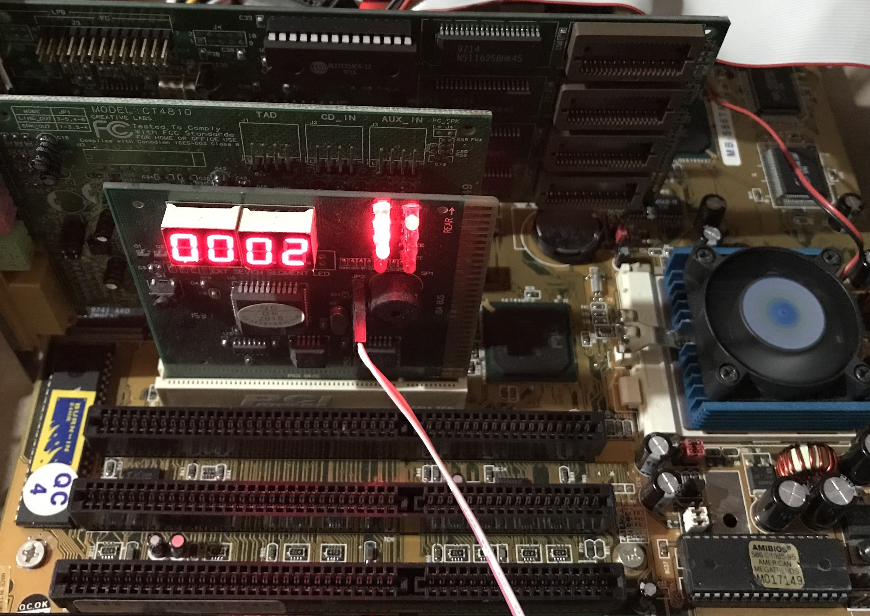

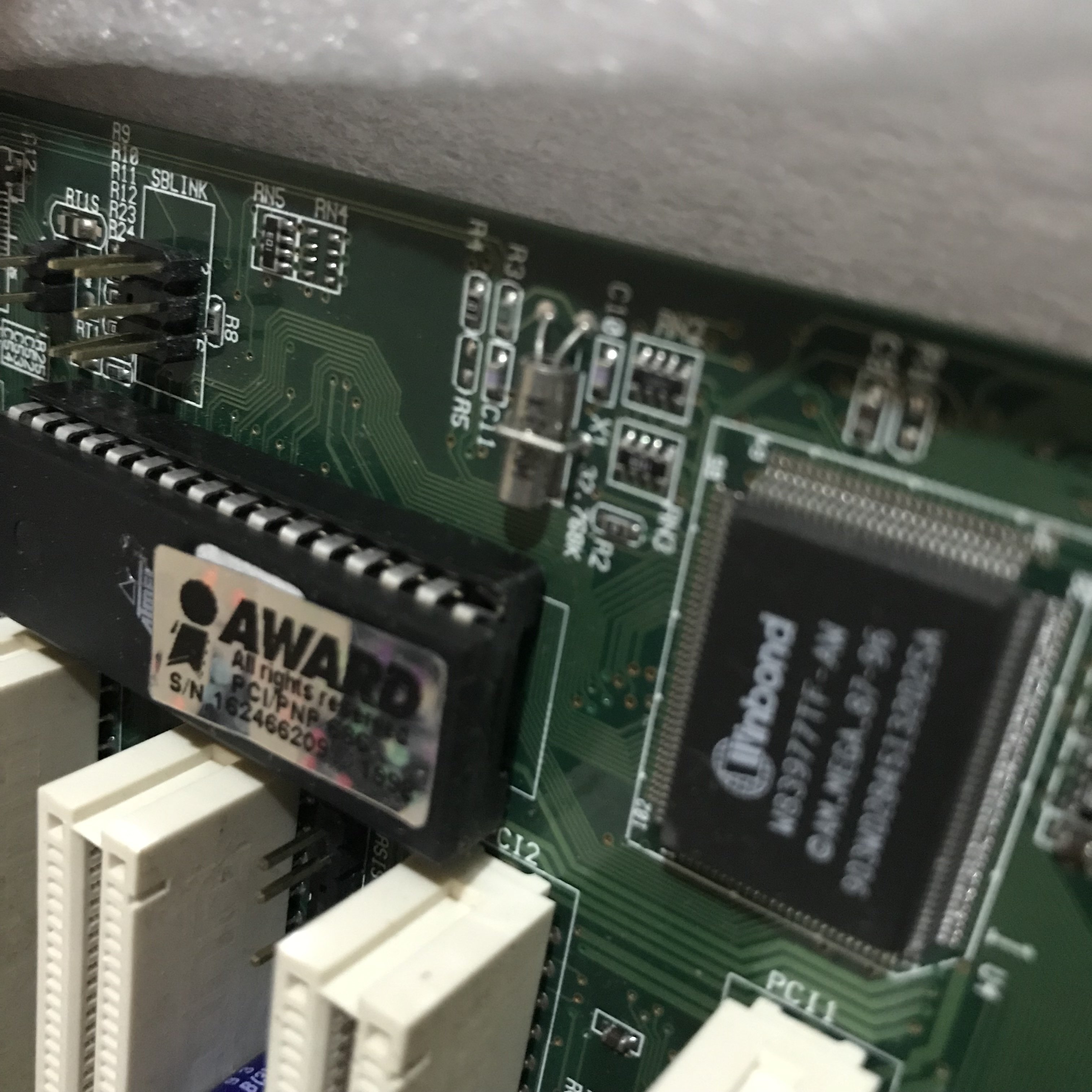

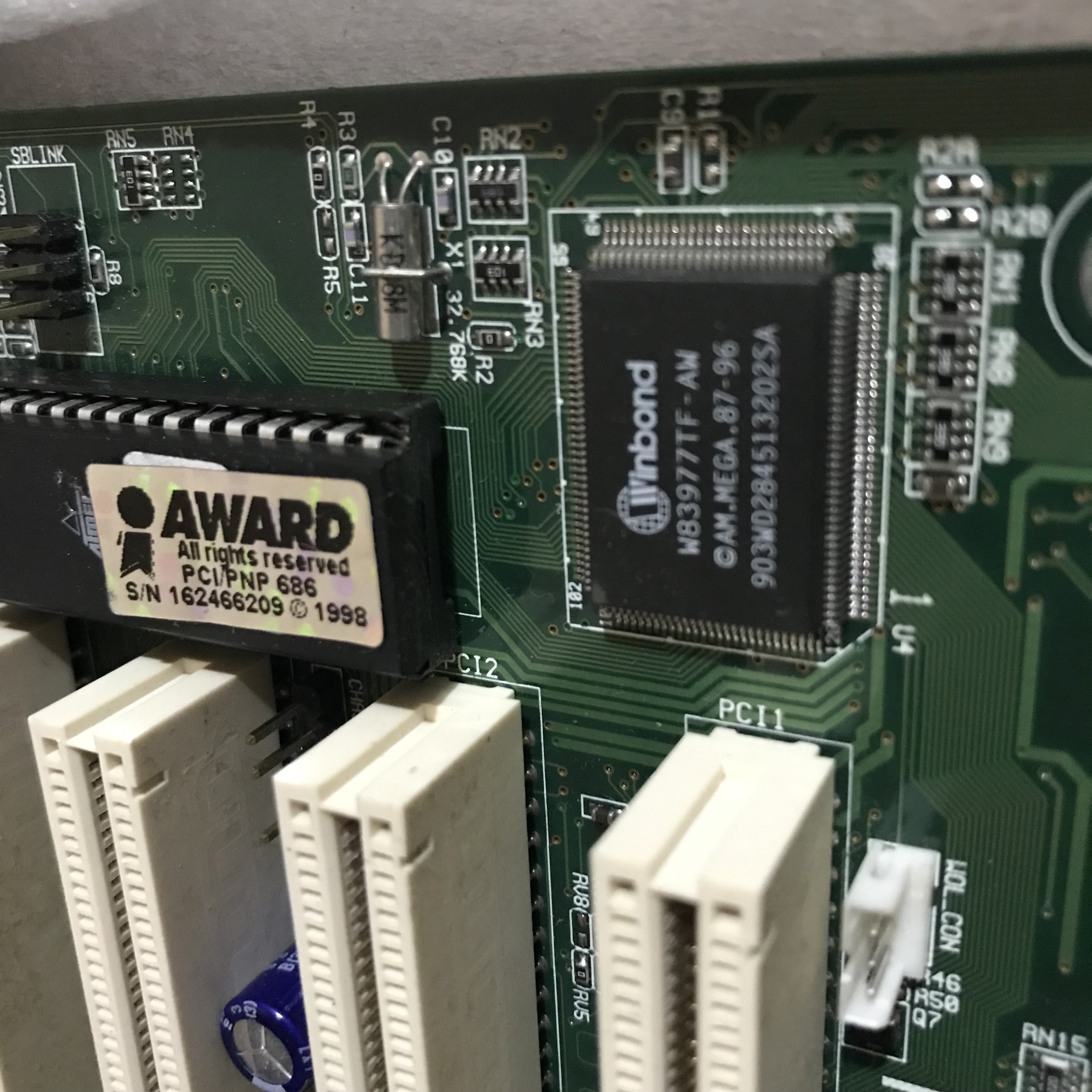

      Per quanto riguarda la MB, Olidata OLI-BX (alias ASUS P2B), ho dato uno ☝️ sguardo ?, per vedere se c’è qualcosa mancante, dunque oltre il chip BIOS e il porta batteria ?, mancano un paio di jumper, e credo che se la scheda si prova senza quei due jumper, potrebbe dare qualche problema (o non avviarsi), e quindi devo metterne un paio, recuperandoli da qualche parte.
      Ma guardando meglio, noto alcuni pin del chip ASUS, piegati e uno ☝️ credo stia toccando quello vicino, provo a rimetterli a posto ?, con l’aiuto di una lente (d’ingrandimento), ma non è possibile perché non ho spazio ? sufficiente, devo quindi fare tutto ad occhio ? nudo.
      Riesco a creare uno spazio ? sufficiente, non sono perfettamente allineati, ma adesso nessun pin tocca quello vicino.
      Controllo l’interno degli slot, per vedere se c’è qualche problema, mi sono sembrati tutti a posto, proverò comunque a pulirli, per rimuovere sporco o ossido, insomma dovrebbe essere tutto in ottimo stato.

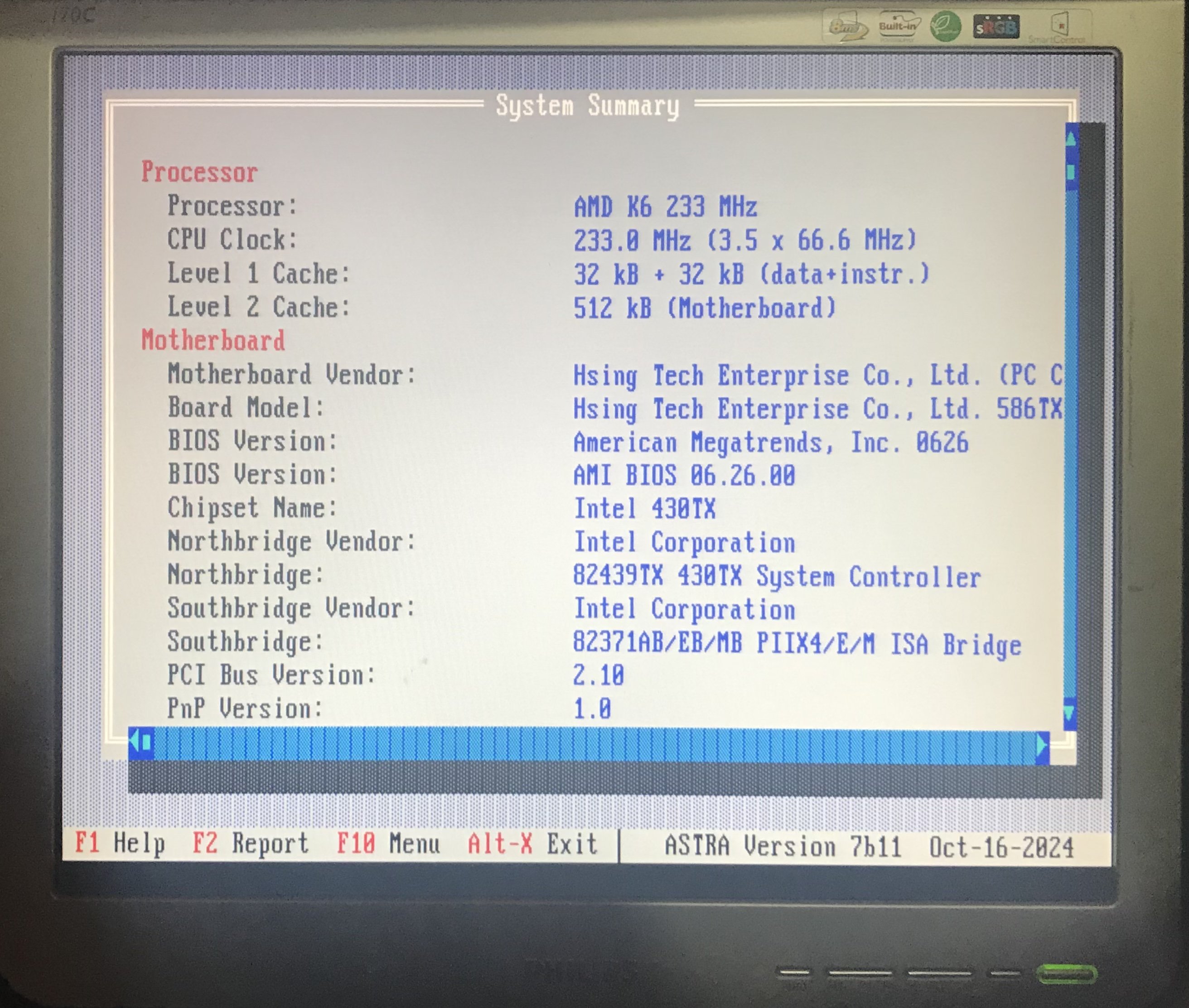

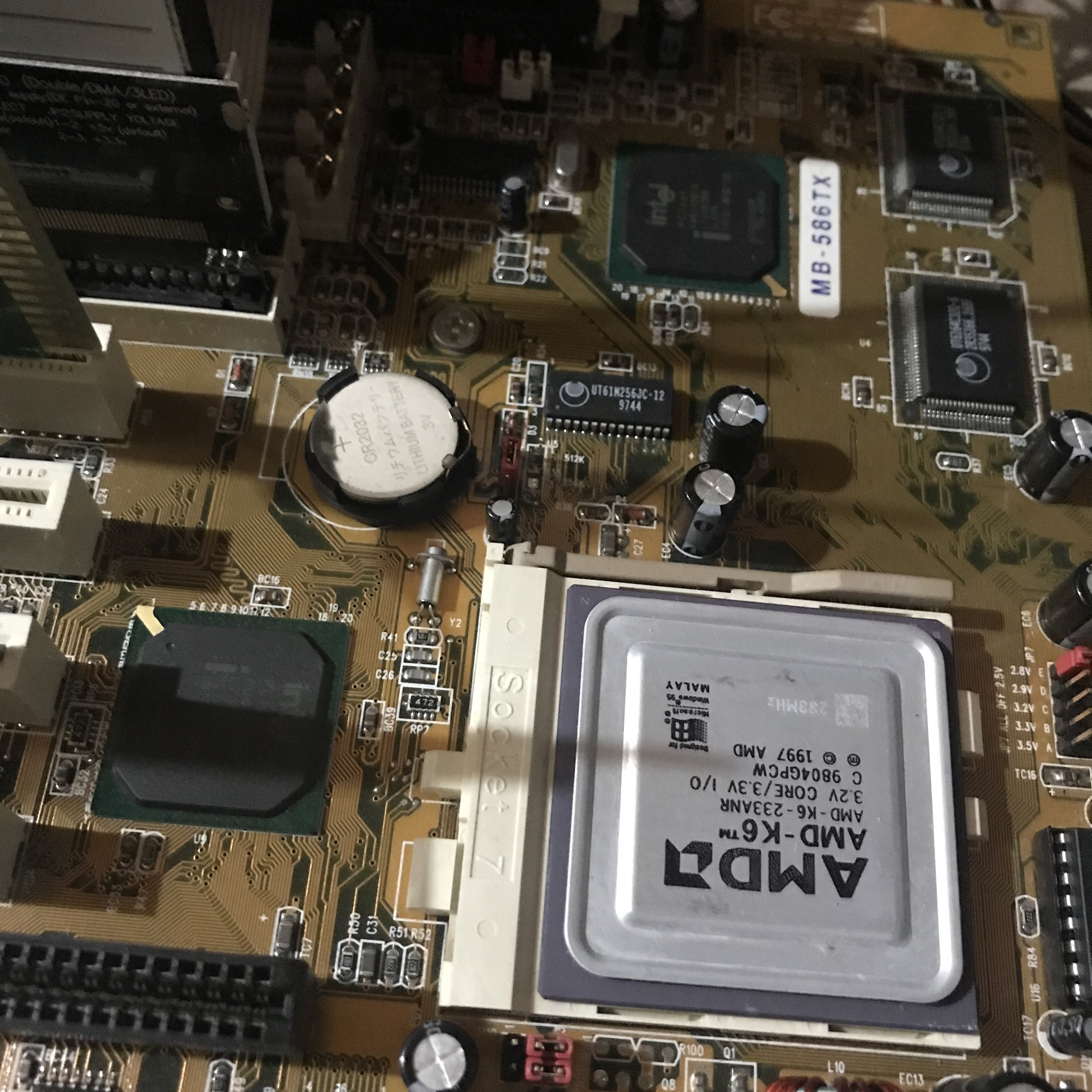

        Poco fa ho cambiato CPU sul 430TX M550, ho messo il K6-233 da 3.2V che aveva in origine, l’avevo sostituito per evitare problemi, con un MMX da 166 sicuramente funzionante, in seguito cambiato con un 233, per provare tutti i multi possibili e il FSB 75, ma avendo concluso le prove a varie frequenze, ho deciso che era il momento di mettere il K6-233.
        Questa CPU, onestamente non mi ha dato l’impressione di essere meglio del 233 di Intel, i risultati dei bench però mostrano punteggi in alcuni bench nettamente superiori, mentre alcuni sono a livello di un 166, questi bassi punteggi, mi fanno pensare ? che lì c’è un uso maggiore della FPU, e che compensata dalla maggiore efficienza (a parità di frequenza sugli interi), si perda nel complesso un 1X di multi, forse ? a fine anni 90, l’uso era quasi totalmente con gli interi, e AMD non si è preoccupata ? di fare migliorie sulla FPU, ma del resto neanche la concorrenza fece meglio.

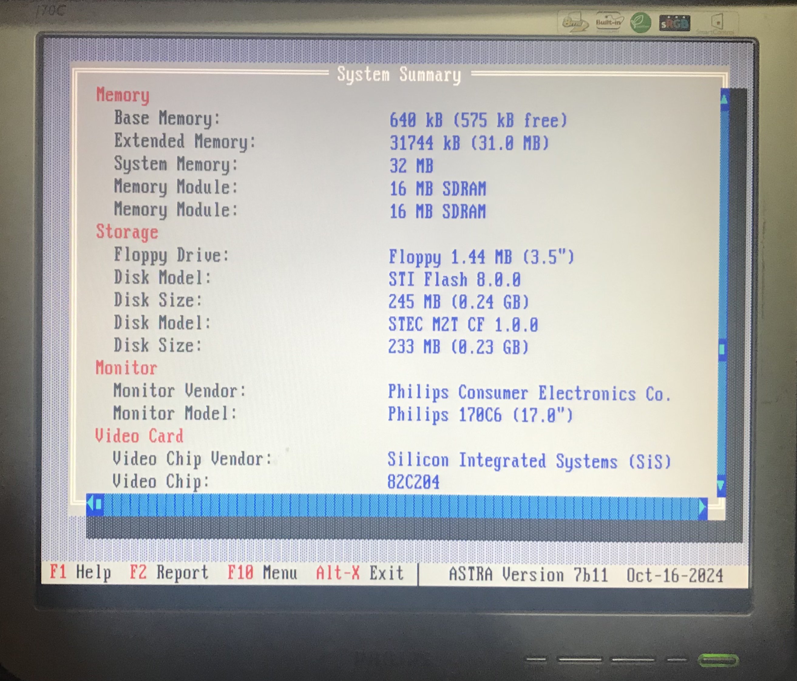

        La prima cosa ? che noto, è che ASTRA non funziona, credo possa essere un problema del programma, mentre con i bench di Phil’s, il programma della lettera k, non funziona e il PC si blocca, gli altri che ho provato funzionano, vediamo in breve i punteggi:
        2) 130.0 3) 84.5 4) 33.8 5) 51.0 6) 22.0
        a) 254.05 b) 67.35 c) 36.5 d) 15.5 e) 13.9
        l) 3039.40 e 3683.11 n) 266.78
        dal bench l) si vede che la FPU non fa alti punteggi, mentre quella del i233 fa circa il doppio, se fosse così anche qui dovremo ottenere circa 6000.00, invece degli oltre 3600.00.
        Ho cercato di fare l’overclock a 263 con FSB 75, si ad un primo avvio funziona, ma poi non carica il OS, in seguito si blocca all’avvio del BIOS, forse ? si poteva provare a 250 MHz con FSB 83, ma ho scelto di non usare questo FSB, tirando le somme, la CPU i233 è decisamente meglio per eventuali overclock, mentre il K6-233 no, ma se usato a frequenza standard, per uso Office Home, potrebbe essere una alternativa valida.

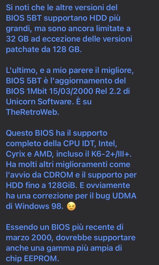

            Ho delle info sulla Soyo SY-5BT, ho trovato una vecchia ? discussione su Vogons, in cui si parla di BIOS, e delle revisioni della MB, come forse ? saprete, esistono due versioni, una la prima (1.X) che supporta CPU VCORE 2.8V, l’altra la seconda (2.X) che ha un jumper per selezionare 2.2V.
            Riguardo il BIOS, esistono varie versioni, alcune originali Soyo, e altre invece con modifiche per supporto CPU HD, insomma per permettere l’uso di HW più moderno (ma non troppo), non c’è uno specifico uso di chip BIOS, cioè il chip BIOS c’è da 1M o 2M, ma li possiamo trovare in entrambe le revisioni, però credo che sia impossibile usare il BIOS da 2M in un chip da 1M, comunque a parte questo, ho tradotto la parte più interessante ?, e ne ho creato una immagine.
            Il link per curiosità si trova qui:
            https://www.vogons.org/viewtopic.php?t=95634

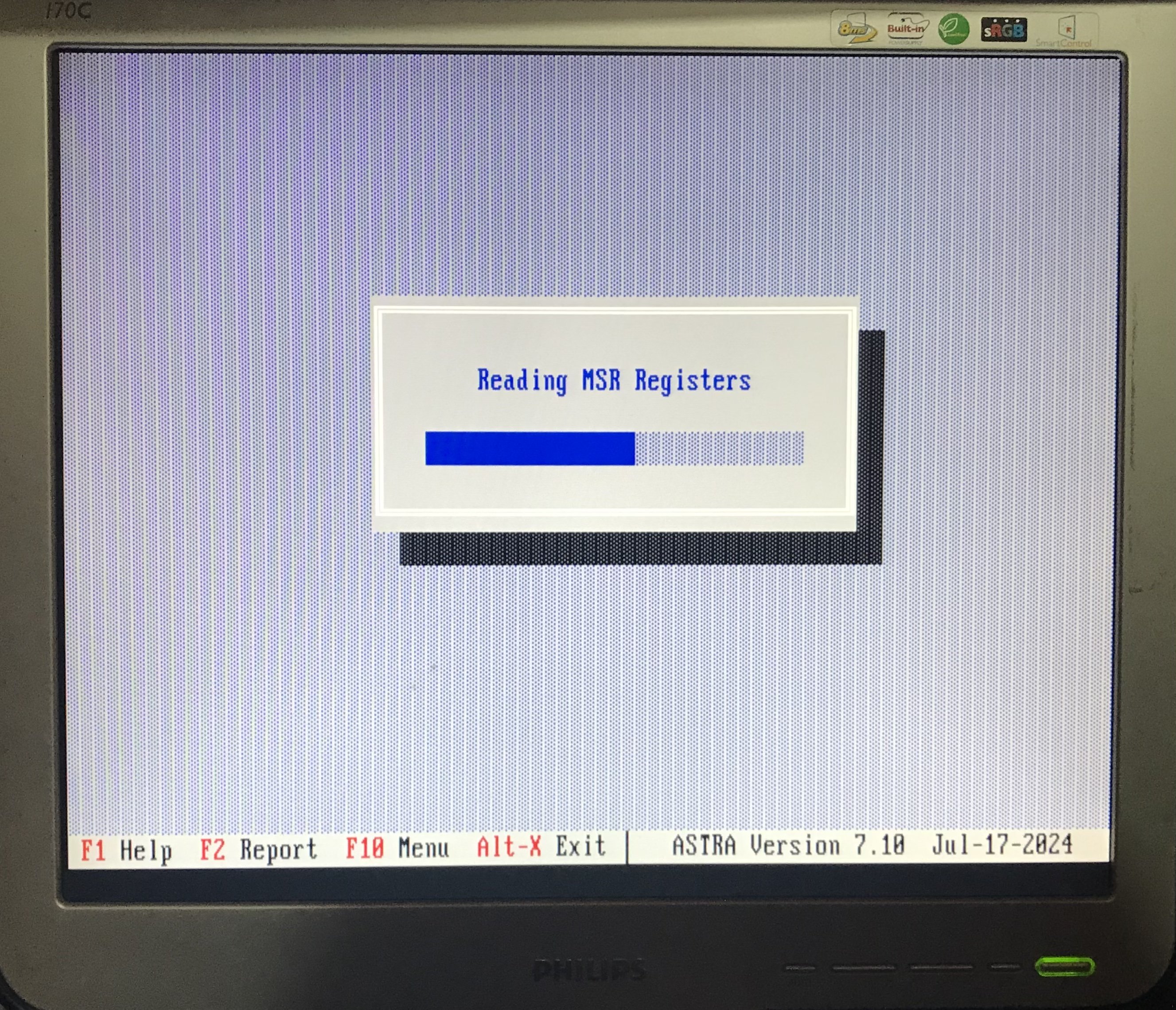

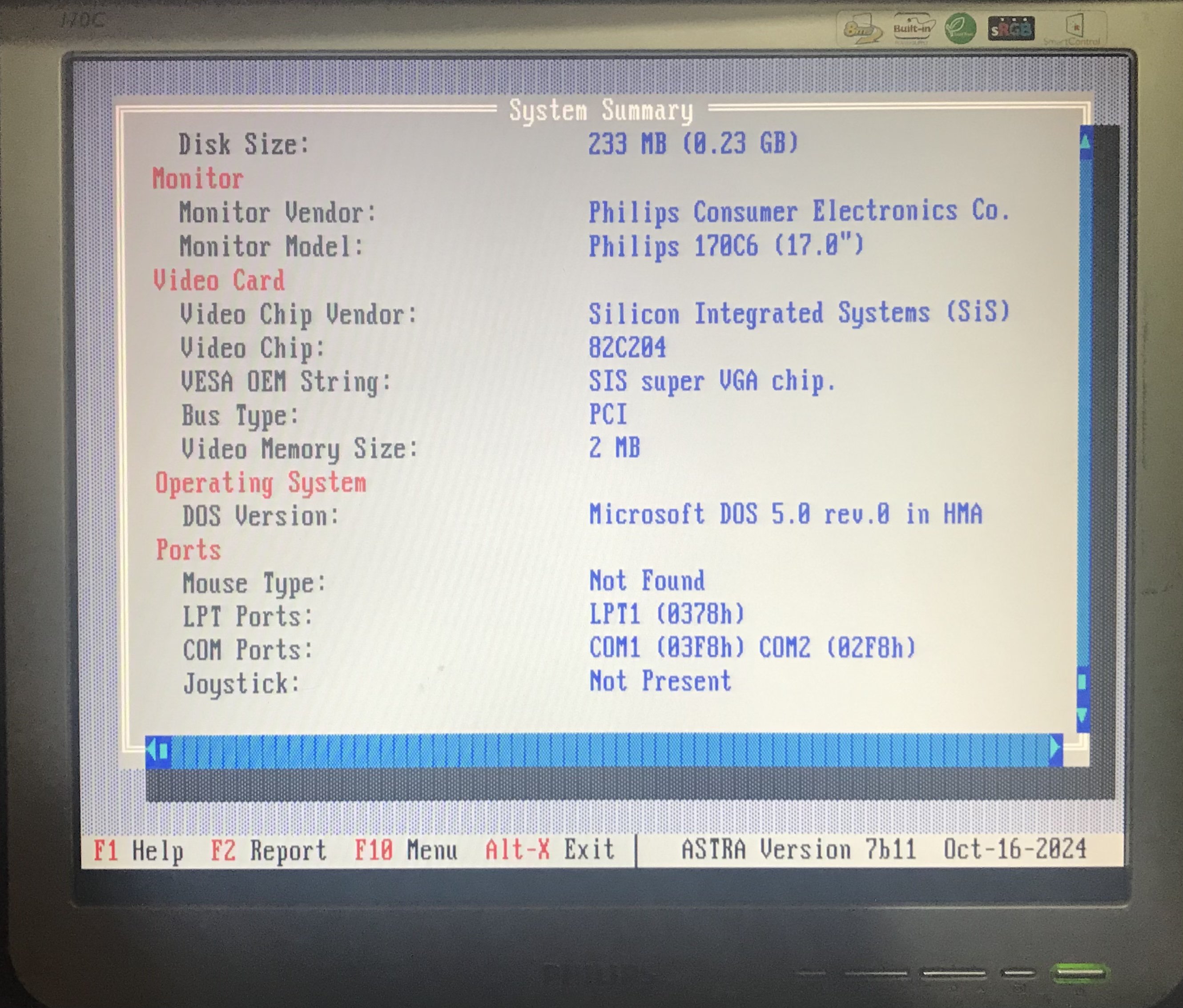

              Con il PC AMD K6 233 (PCCHIPS M550), ho eseguito quasi tutti i bench DOS, in realtà c’è ne sarebbero altri, ma ho già un quadro ? abbastanza preciso con quelli di Phil’s, e ho eseguito  diversi programmi diagnostici, che mi informano su cosa ? ho tra le zampe ?.
              C’era però ASTRA che non funzionava, e la risposta è stata, prova una versione beta successiva del programma, ci ho messo un po’ ma oggi ho scaricato ed eseguito ASTRA 7.11 beta, che sarebbe l’ultima versione di questo programma DOS.
              Trattandosi di una versione beta, in futuro ci sarà una versione definitiva basata su questa, con le dovute correzioni di eventuali problemi.
              Le info mostrano in dettaglio la configurazione del PC, che attualmente è abbastanza scarna, anzi a breve cambio RAM e VGA, aggiungo memoria per arrivare a 64 o 128 MB, aggiungo una scheda audio, forse ? la porta PS/2, oppure le seriali, per collegare un mouse, e infine cambio CF, per caricare Windows 98 SE.
              Quando avrò finito, potrò fare altri bench e diagnostici, perlomeno quelli soliti, poi vediamo in seguito, di fare un cambio di CPU, penso un AMD K6-2 da 400 MHz o più.

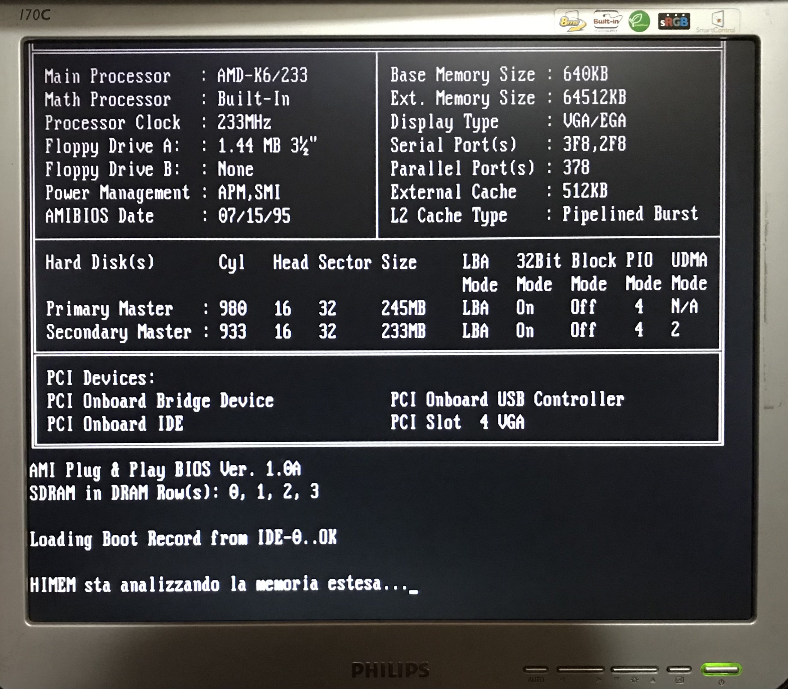

                Sto lentamente modificando la configurazione del PC M550 con AMD K6 233, in realtà dai programmi diagnostici viene riconosciuta come 586TX, che è scritto in una etichetta ? sulla MB, penso sia quello il nome vero, e che ci siano MB identiche chiamate ? M550.

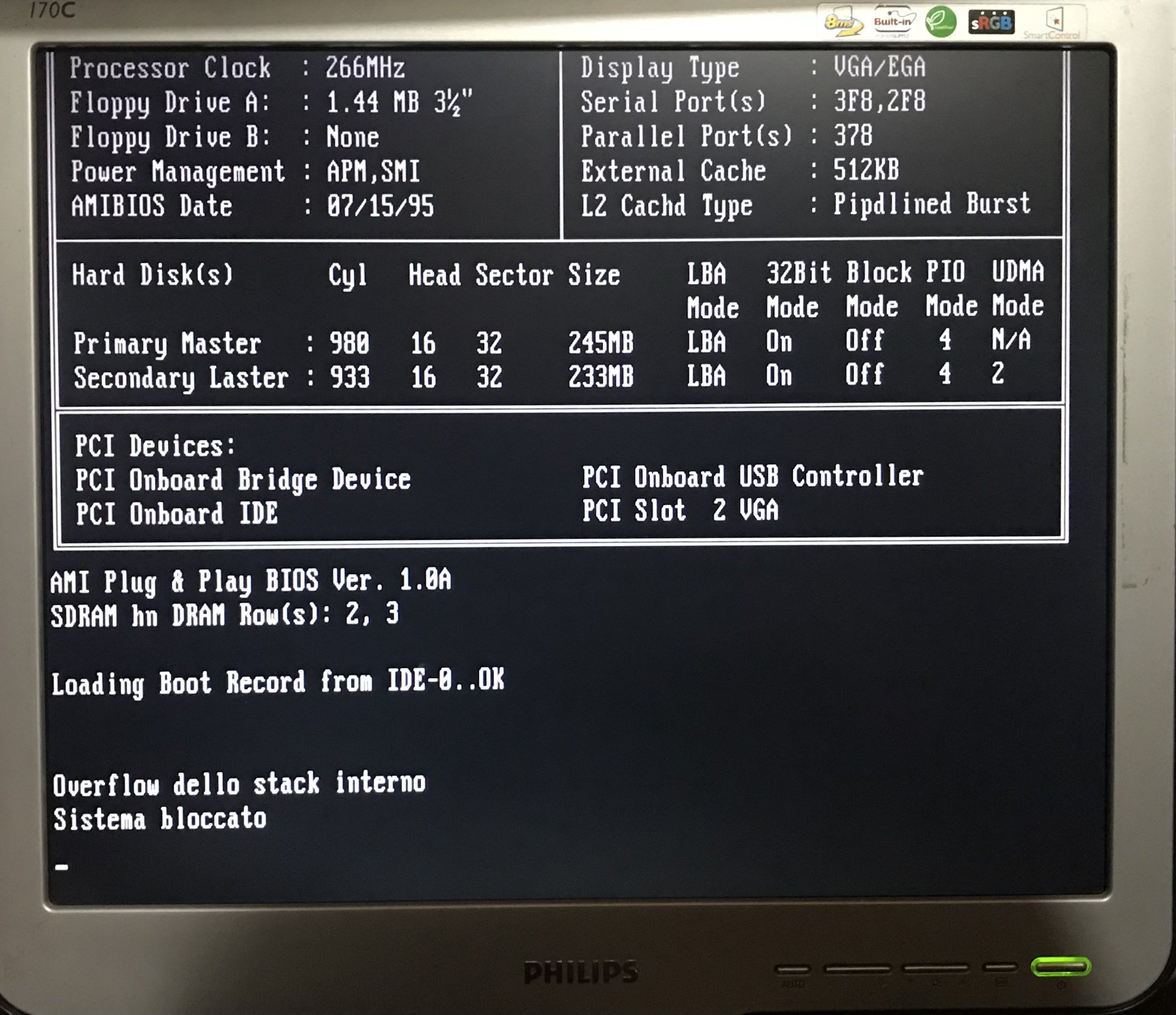

                Per prima cosa ? ho provato dei moduli di RAM da 128 e 64 MB, purtroppo ? nessuno di loro ha funzionato, questo però non esclude che ci siano moduli che invece funzionano, purtroppo ? non avendo molto tempo a disposizione, ho semplicemente trovato un altro modulo da 32 MB e l’ho aggiunto, in totale ? ho adesso 64 MB, un po’ pochi per i miei gusti ma sufficienti per Windows 98SE, per girare abbastanza bene ?

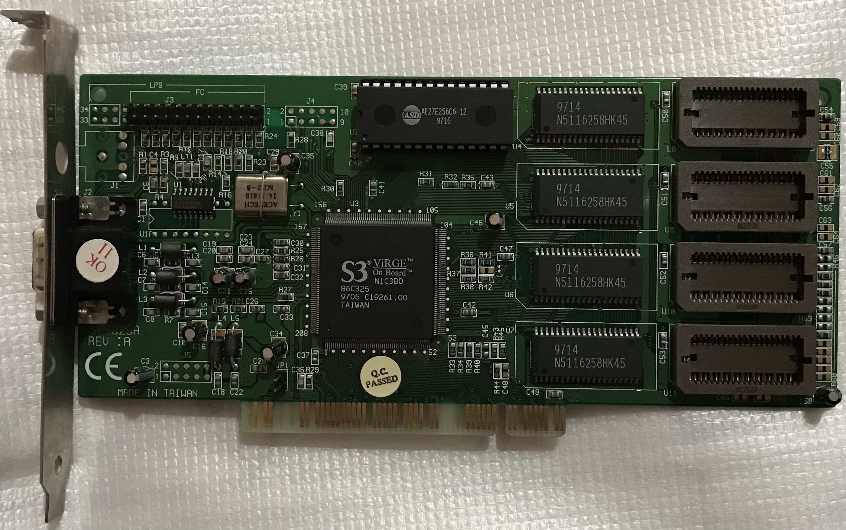

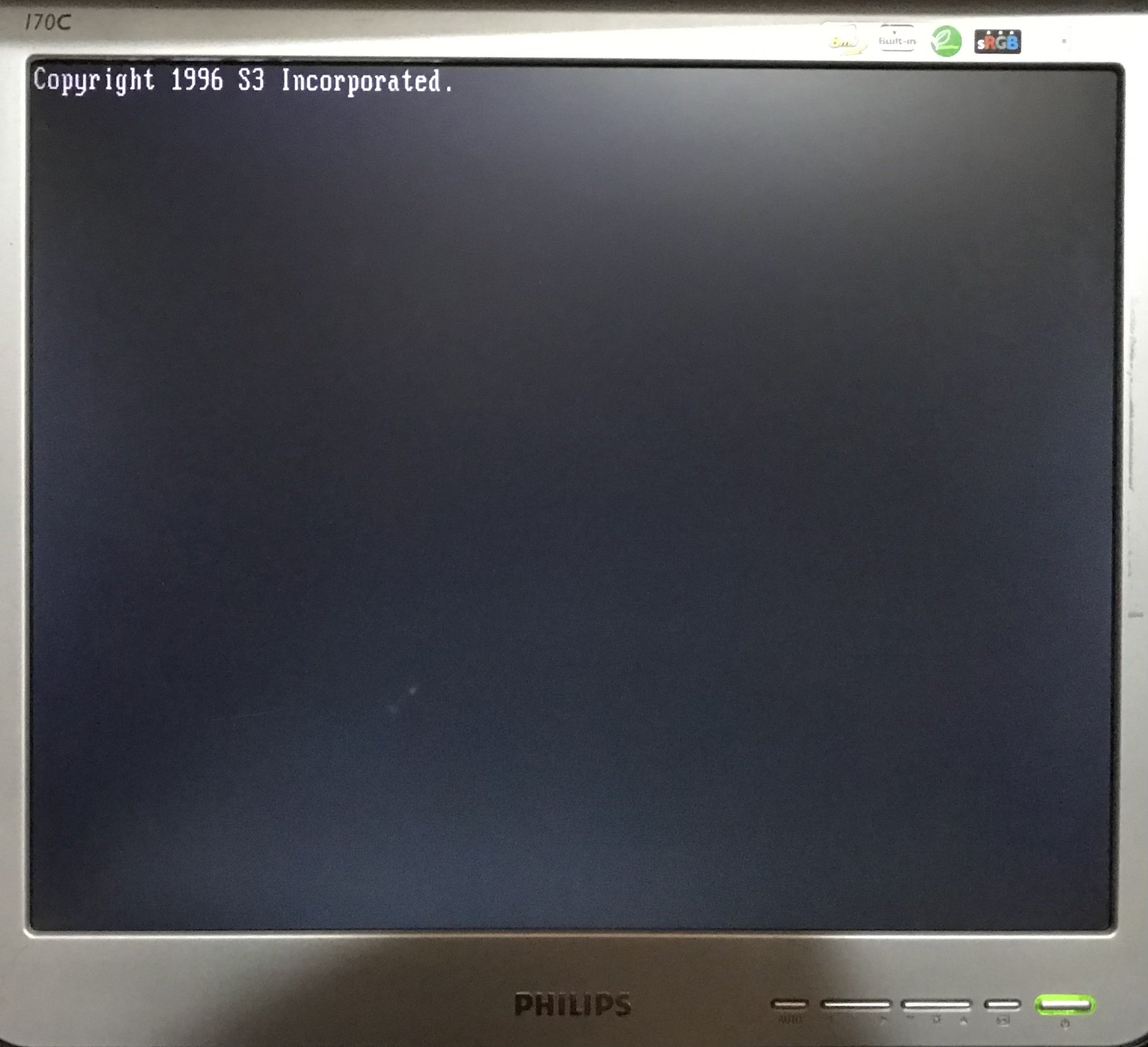

                Altro upgrade, la scheda video PCI, ho messo una S3 PCI da 2 MB espandibile a 4 MB, il chip è S3 Virge 86C325, penso sia adeguato ad un PC simile, comunque in seguito se serve, dato che passerò ad un K6-2 da 400 MHz o più, potrei espandere la RAM o cambiare ancora ⚓️ scheda video.

                  Durante la prova delle RAM, ho visto ? in un caso, che il PC si avviava ma la RAM da 64 MB era riconosciuta come 16 MB, mentre con una da 128 MB, il PC non parte, si blocca ai codici post in foto.
                  Attualmente ho due moduli SDRAM con chip GM72VXXXX, non so se siano entrambe PC100, oppure no ?, ma credo che entrambe funzionano a 66, che mi risulta nessuna scheda S.7 funziona a velocità diversa da quella del FSB, cioè se la CPU va a 66 la RAM non va a 100 ?
                  A differenza di quello che ho rilevato, il PC può essere espanso a 128 MB, ed anche oltre, per avere 128 MB dovrei trovare due moduli da 64 MB con chip GM72VXXXX, ne ho sicuramente, ma poi bisogna vedere se li legge per intero,  in caso provo a cambiarne uno di quelli da 32 MB, se va bene ? ne rileva 96 MB, e a quel punto ? cambio anche l’altro da 32 MB, così dovrei arrivare a 128 MB.

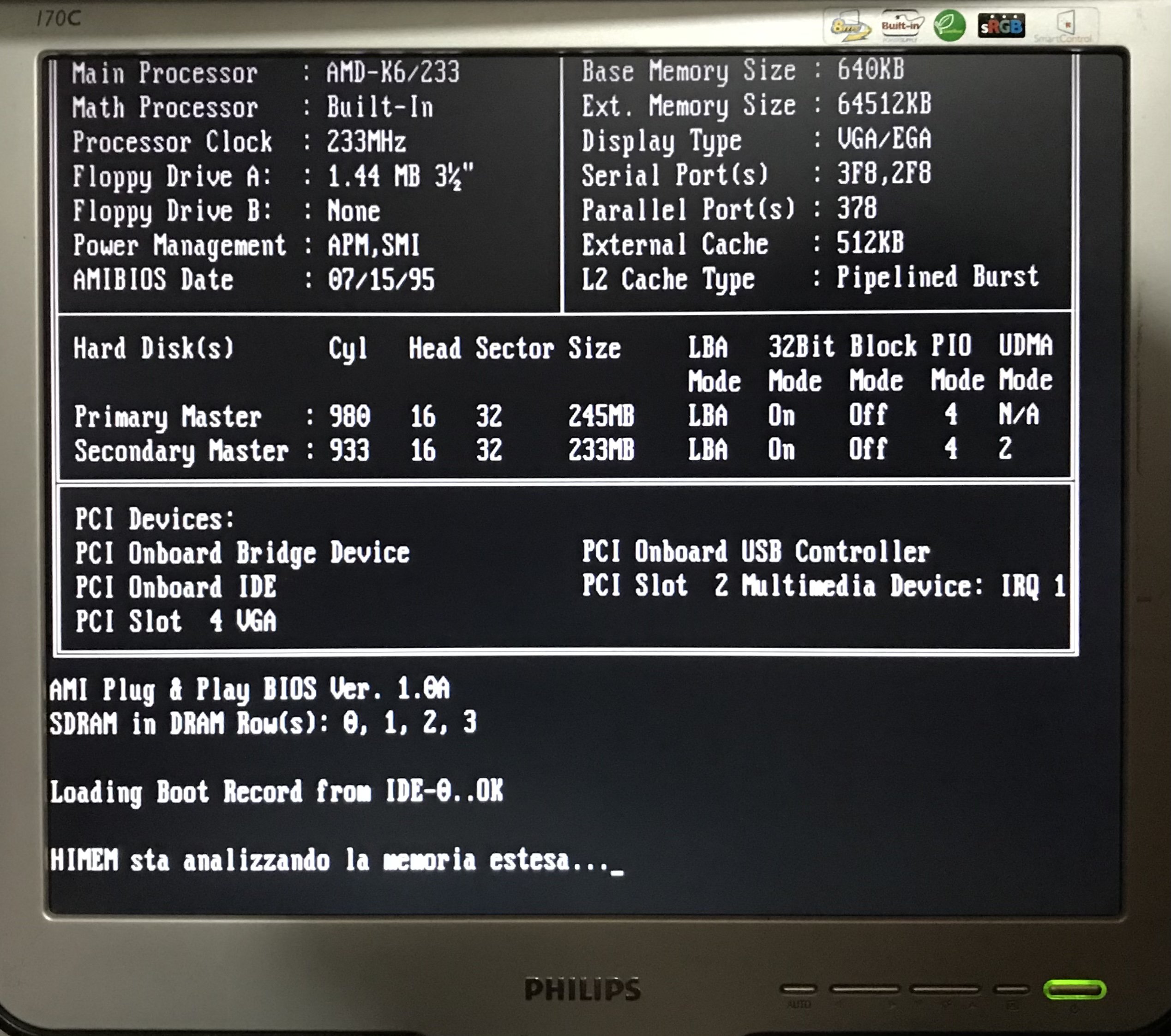

                      Continuo con gli upgrade, purtroppo ? al momento non riesco a mettere più RAM di 64 MB, i moduli da 64 MB vengono letti ? come 16 MB, ne ho provati un paio, ma ne dovrei avere altri nei PC, oppure dovrei cambiarli entrambe con altri che il PC riconosca, e poi provare quelli da 64 MB, insomma è un po’ laborioso ma per adesso, avendo RAM sufficiente per Windows 98SE, il tempo ⏱ libero che posso dedicare a questo PC, lo userei per fare altro.
                      Sul sito di Phil’s, ho visto ? nel suo ultimo video YouTube, una scheda audio PCI, che si adatta bene ? (se non ho capito male?) a qualsiasi vecchio gioco ?, e la qualità audio è buona, fa vedere come configurare, installare i driver, e alcune prove con vari Game.
                      Naturalmente, ne ho una che ho già messo nel PC, in realtà ne ho altre (almeno tre) guaste, quella che ho messo dovrebbe essere ok.?

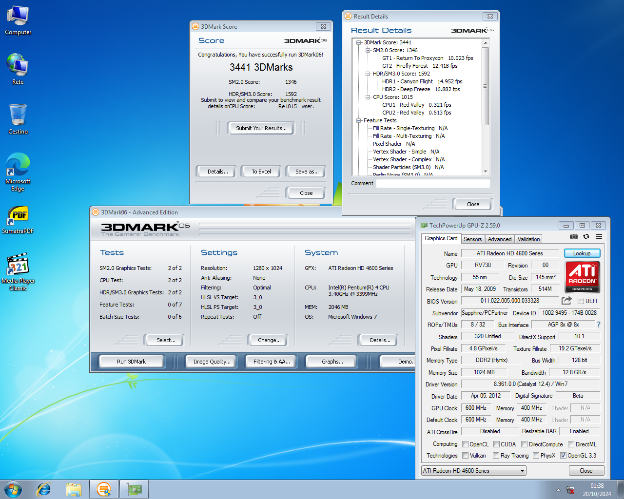

                        Salve a tutti! :) :)
                        Alcuni giorni fa ho ripetuto il 3DMark 06 sulla Sapphire HD4650 AGP in firma installando i driver video più recenti disponibili, cioè gli AMD Catalyst 12.4 (sempre in versione HotFix AGP) del 05/04/2012 :leggi:/emoticons/fact.gif.70def7c3110e9abfc15e400dc0af8e5c.gif" title=":leggi:" width="24" />
                        Ecco il risultato del benchmark alla consueta risoluzione di 1280X1024:
                        3DMark Score: 3441
                        Shader Model 2.0 Score: 1346
                        HDR/Shader Model 3.0 Score: 1592
                        CPU Score: 1015
                        Con i driver video più vecchi Catalyst 10.4 avevo ottenuto 3833 punti :leggi:/emoticons/fact.gif.70def7c3110e9abfc15e400dc0af8e5c.gif" title=":leggi:" width="24" /> (vedere a pag. 107 per i dettagli) quindi qui c'è un peggioramento di circa l'11% ? ? anche se la qualità dell'immagine delle animazioni sembra leggermente migliore 👼/emoticons/angel.gif.e7fb5052060d2ebd389308c73cba176c.gif" title="👼" width="18" />
                        Come ho già detto negli scorsi post, anche nel benchmark integrato di Windows 7 avevo riscontrato prestazioni leggermente migliori con i Catalyst 10.4 (anche se solo nella sezione Windows Aero), così come nello streaming video su YouTube, quindi ciò significa che non sempre i driver video più recenti portano a migliori prestazioni :leggi:/emoticons/fact.gif.70def7c3110e9abfc15e400dc0af8e5c.gif" title=":leggi:" width="24" />
                        In conclusione i driver Catalyst 10.4 sono probabilmente la scelta migliore per le schede grafiche AMD AGP della serie HD4600 (cioè HD4650/HD4670) siccome con le versioni ancora più vecchie si nota che le immagini sono leggermente meno nitide e più sgranate :ciao:/emoticons/ciao.gif.2c5433fd92e3fc5d9cd93be36cae46e0.gif" title=":ciao:" width="25" />

                          Beh complimenti ???
                          Di solito si pensa che l’ultima versione dei driver, sia quella che dà prestazioni migliori, perché corregge gli eventuali problemi, e in teoria questo dovrebbe velocizzare l’elaborazione, in realtà in questo caso non è così, come fai notare c’è un rallentamento nel punteggio (più basso), però certo è possibile che il miglioramento della qualità dell’immagine, sia proprio questo a impegnare di più l’elaborazione, e il risultato è il punteggio inferiore.
                          Poi non è detto che sia come ho scritto, potrebbe esserci qualche altro motivo, che dipende da altri file ad esempio, magari ? bisogna ottimizzare il sistema, ripulendolo dai residui dei driver precedenti, e deframmentando il disco.

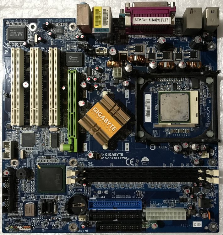

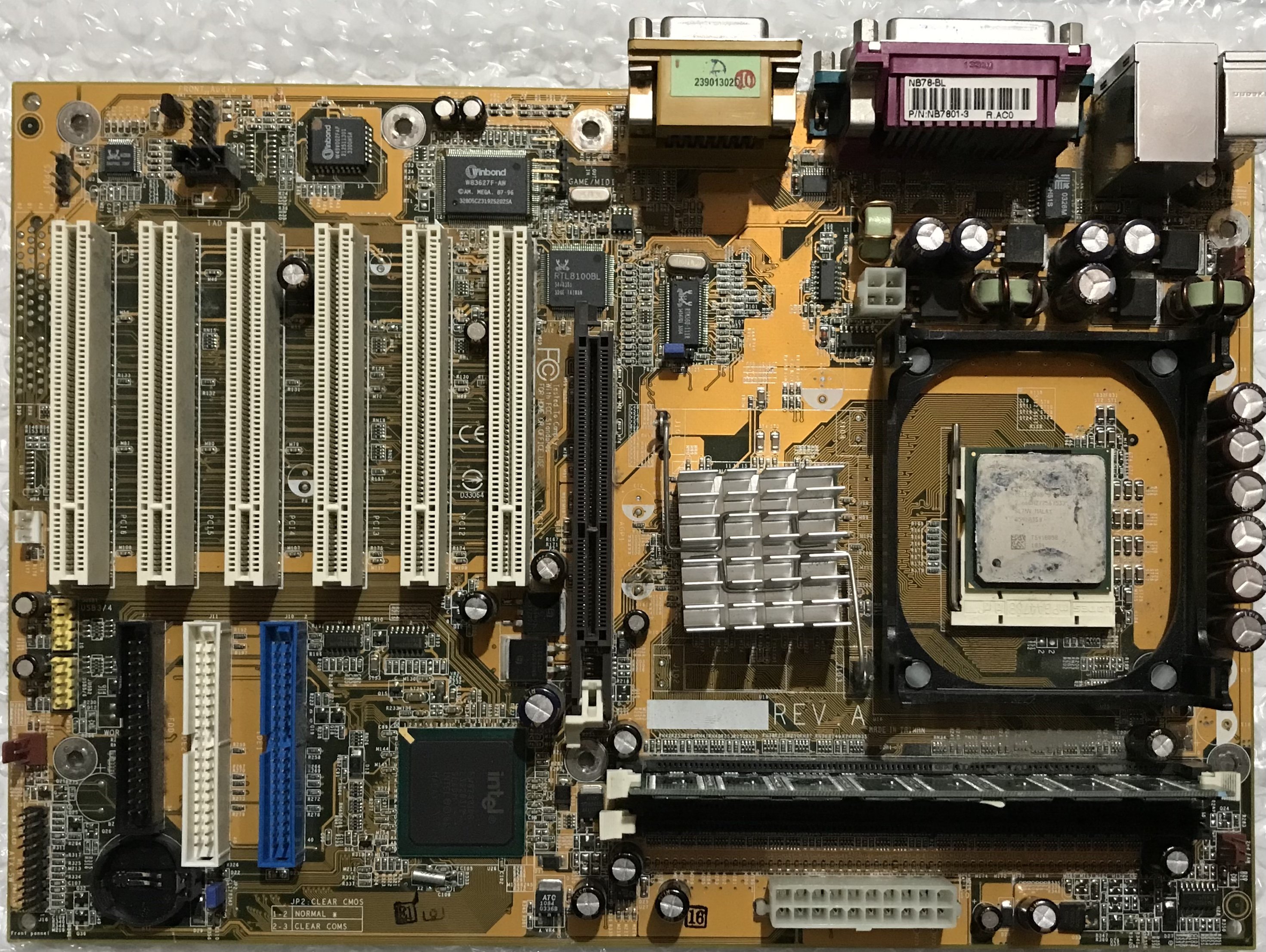

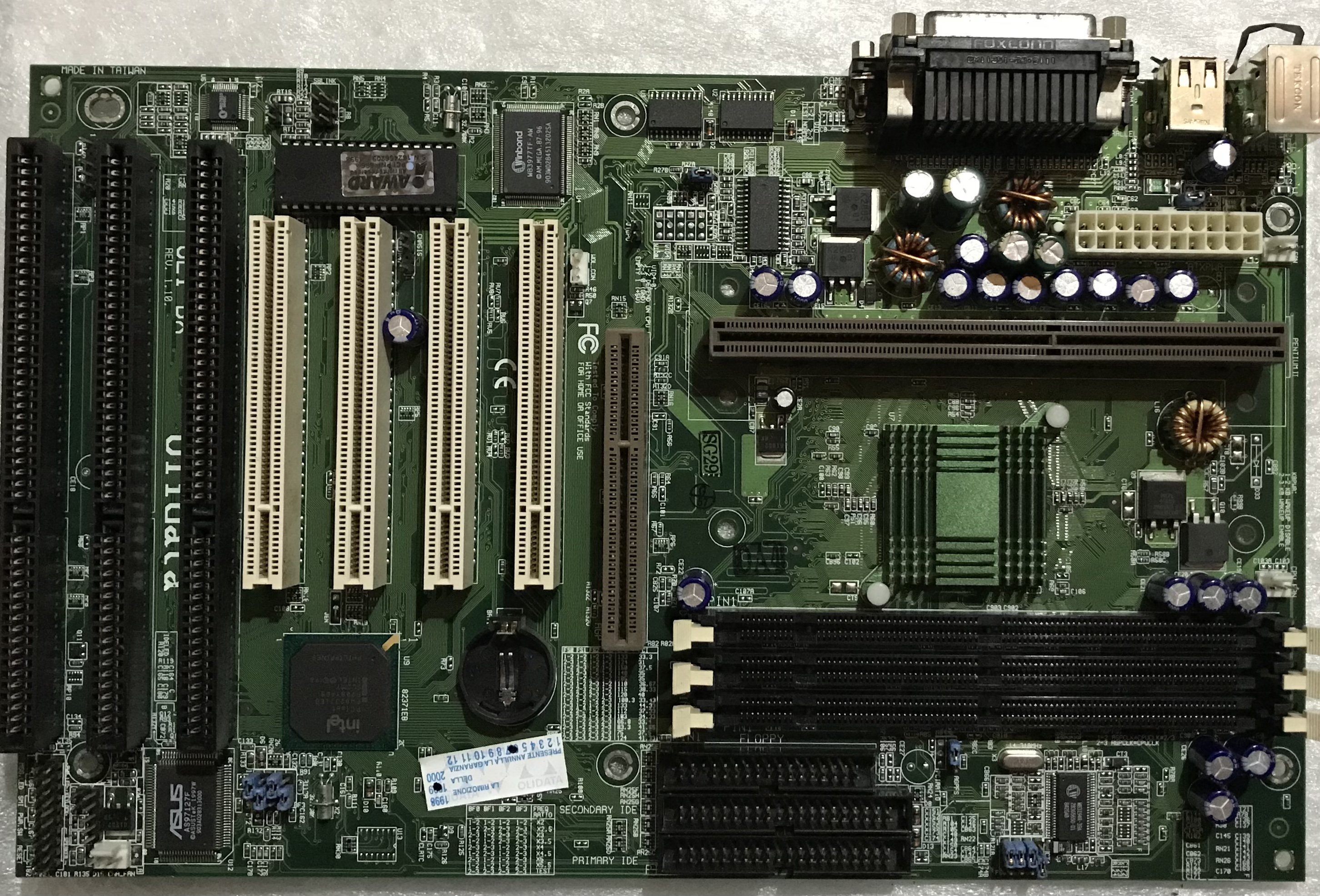

                              Dunque, ho identificato la scheda madre ATX, si tratta in breve di una DFI modello NB78-BL, chipset i845PE e supporta le CPU con FSB fino a 533, insomma tutto sommato potrebbe essere una bella scheda, e c’è persino un numero elevato di slot PCI, ben sei più quello AGP, questo permette di aggiungere schede per upgrade, ad esempio una scheda controller SATA, ai tempi si potevano mettere due schede Voodoo 2, scheda TV, scheda FireWire, insomma difficilmente si potevano riempire tutti e sei, però non era impossibile.

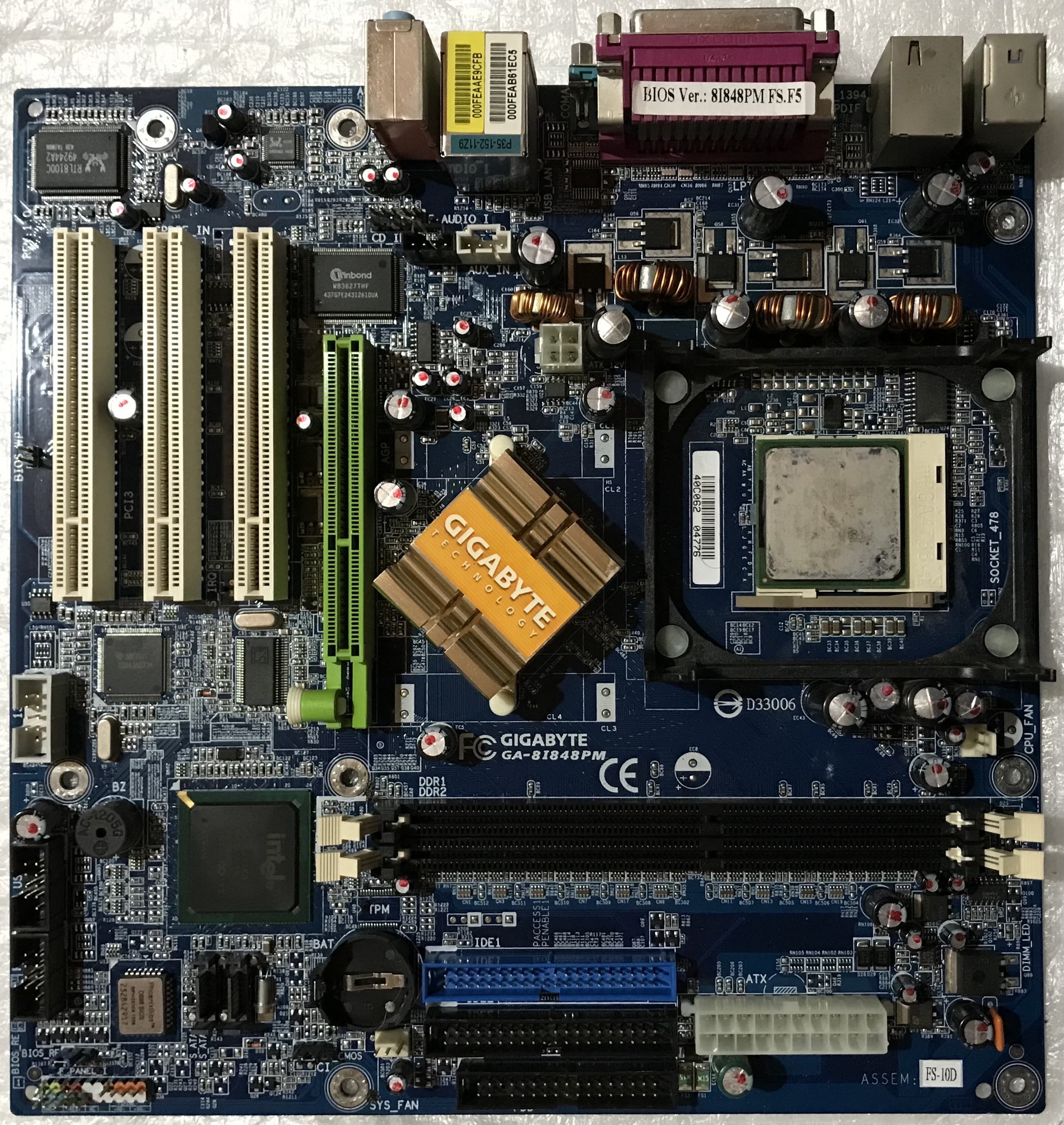

                                Che tempi, che ricordi la DFI!
                                  #2696
                                  Si credo che questa sia una scheda precedente alle varie Lanparty, da parte mia non ne ho molte (DFI), una la ricordo bene ?, è una CB61, purtroppo ? non funziona, potrei provarci prossimamente, con il tempo ⏱ ho acquisito esperienza che prima non avevo, oggi sono in grado di fare verifiche che in passato neanche immaginavo, sono però ancora ⚓️ indietro, perché non ho attrezzature adeguate.
                                  Per caso avevi una scheda simile?
                                  Io penso di farci un overclock alzando il FSB da 533 a 667, certo però la scheda deve funzionare, la stessa cosa l’ho fatta su una ASUS P4B533, spero ? anche la DFI possa fare altrettanto.

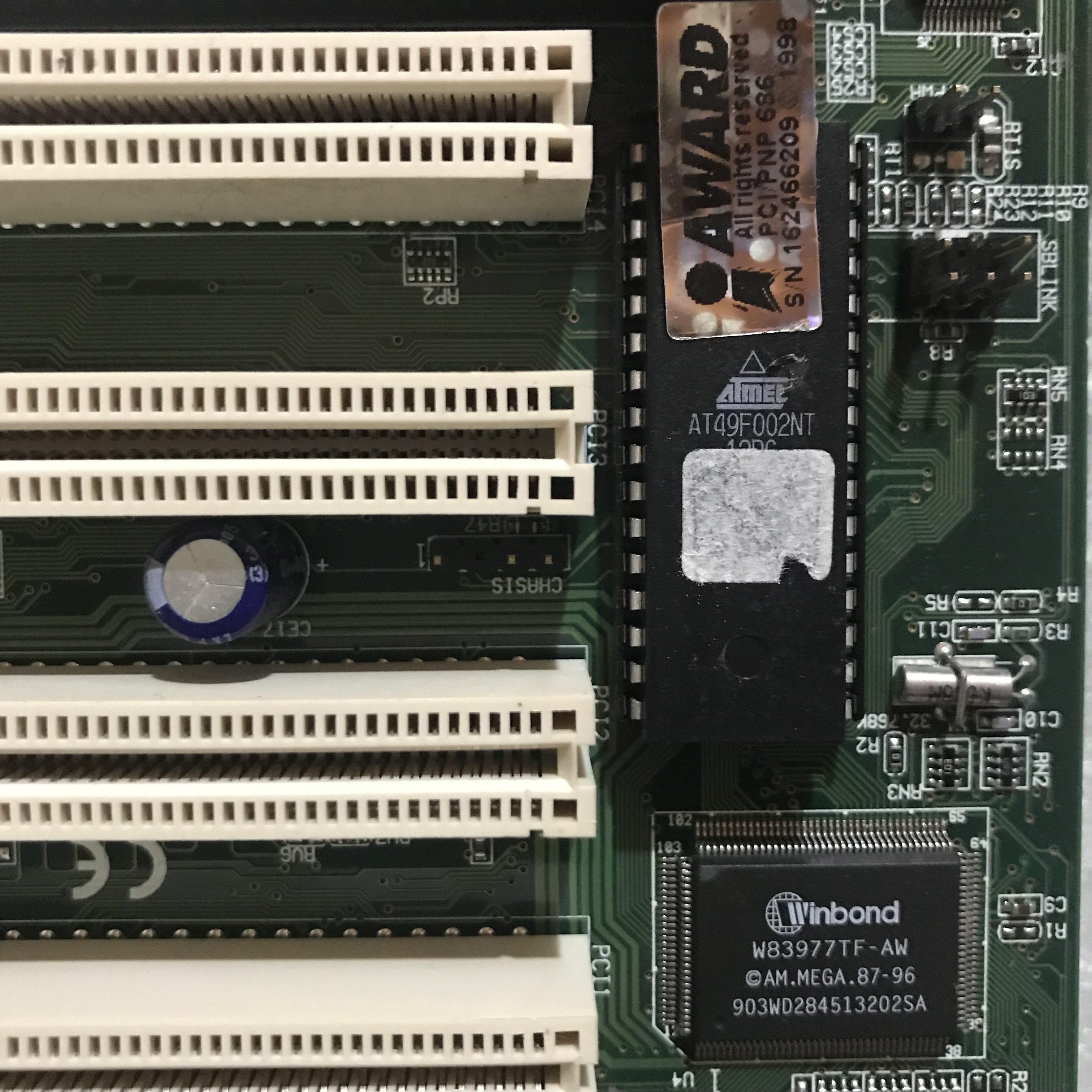

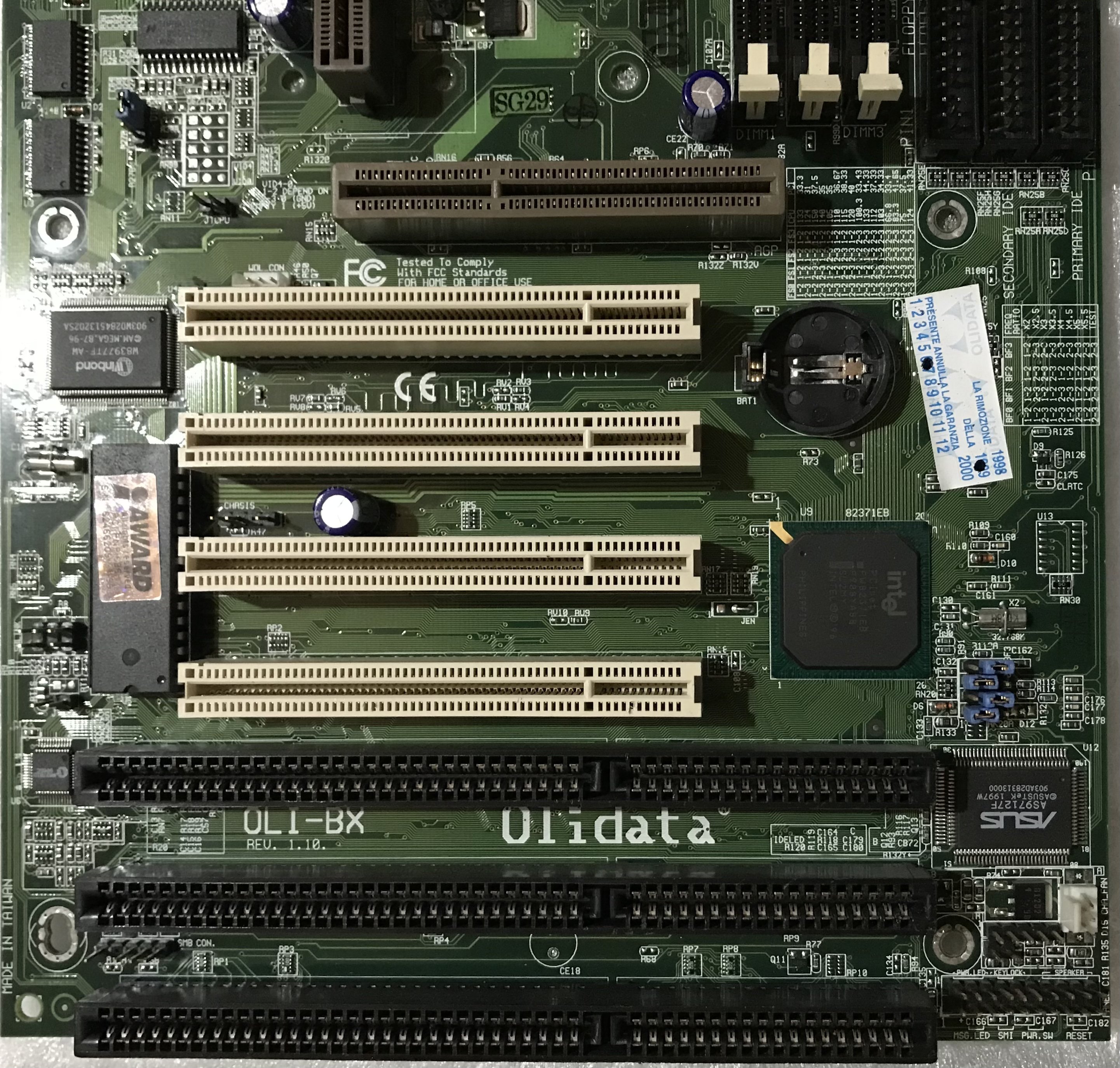

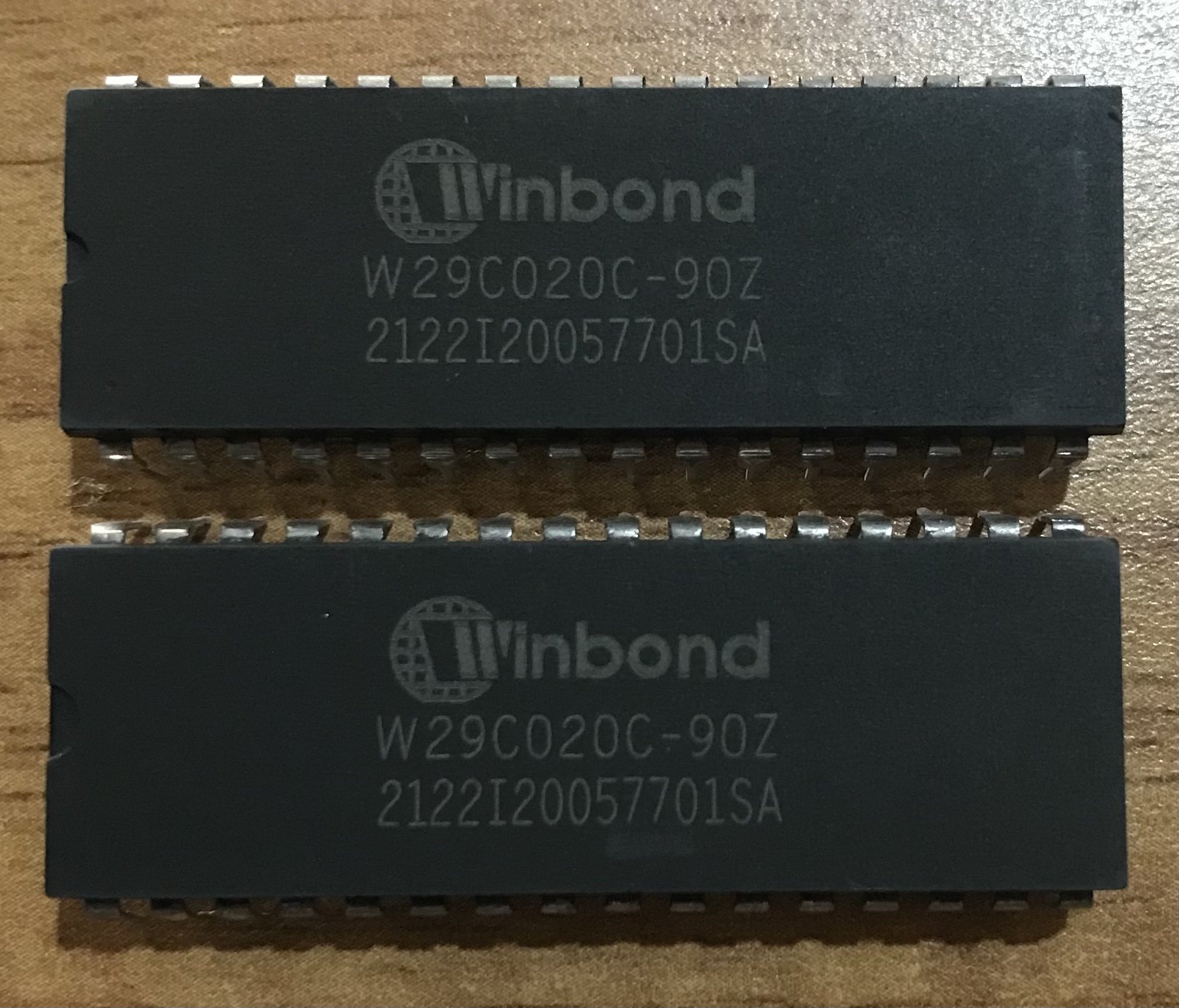

                                      Sto iniziando a preparare una delle due Olidata OLI-BX (ASUS P2B), oggi sono arrivati i chip BIOS da riprogrammare, sul chip originale di una delle due MB, c’è scritto ATMEL AT49F002NT, sui chip che ho ordinato Winbond W29C020C-90Z, presumo siano equivalenti, cioè che non ci siano differenze con i PIN, se non fosse così, segnalatemi quale va bene.
                                      Per iniziare i test, però userò la MB con il chip BIOS (ATMEL), l’aspetto è ottimo, c’è in qualche angolino nascosto un po’ di polvere, sembra sia stata conservata molto bene, considerata l’età mi sarei aspettato peggio, ha solo un piccolo e insignificante difettino, manca nella presa del floppy un piccolo pezzetto di plastica, forse è stato rotto smontando il cavo, questo però non causa nessun problema di funzionamento.
                                      Il primo lavoro da fare, è pulire ? i contatti dello Slot1, controllare i jumper e radunare tutto ciò che serve per un primo avvio, prima di collegare la presa 20 PIN del alimentatore ATX, cercherò eventuali corti nelle linee, di solito sono ok, se c’è una linea in corto, bisogna risolvere il problema, comunque immagino che la scheda non ne avrà bisogno.

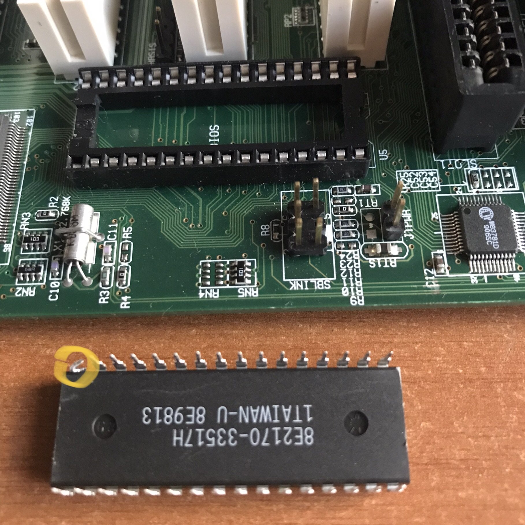

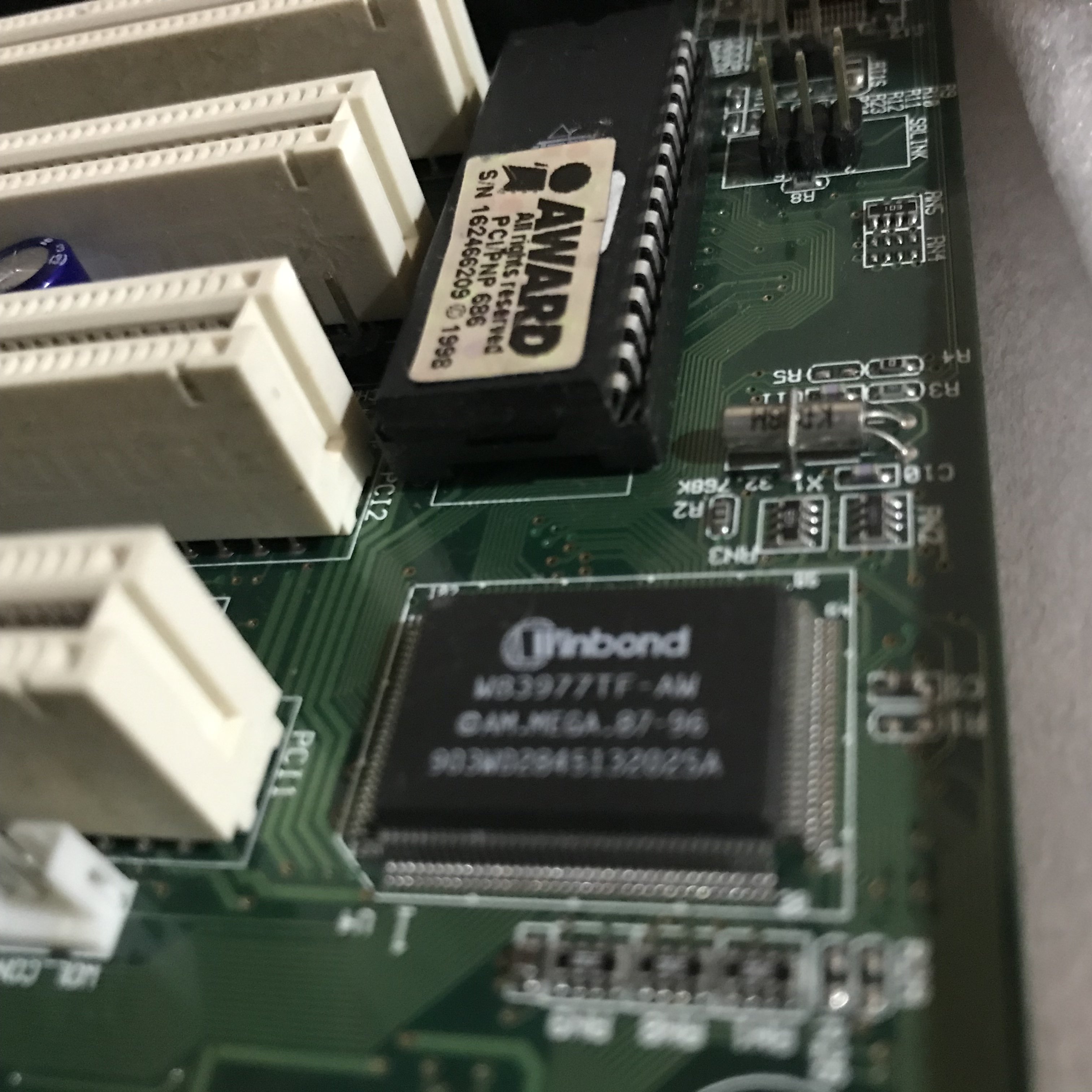

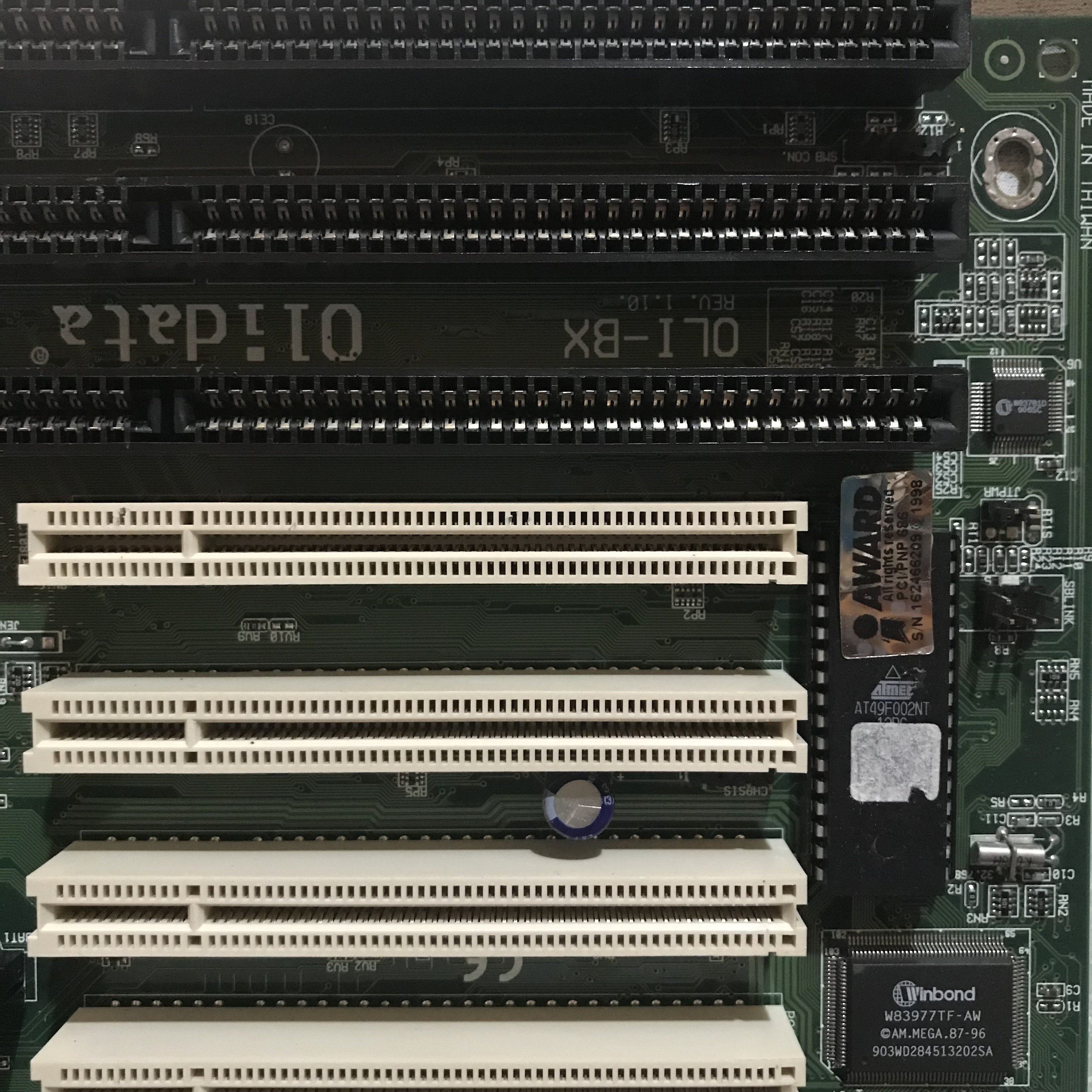

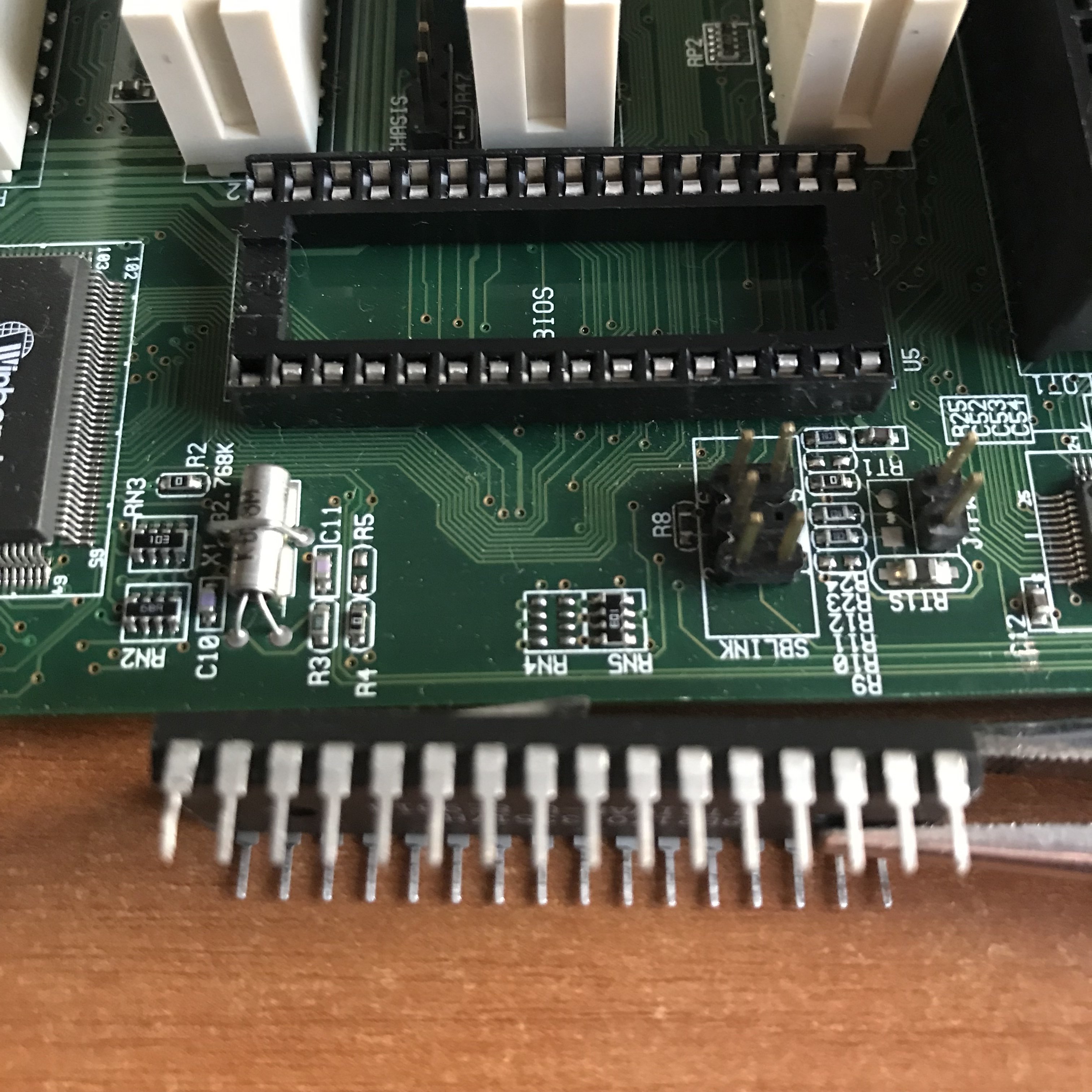

                                        Da un ulteriore controllo della MB Olidata OLI-BX con chip BIOS, ho trovato un potenziale problema, proprio al chip BIOS, un pin è piegato, se il contatto non c’è, potrebbe causare qualche problema, o persino impedire l’avvio della MB.
                                        Rimuovendo il chip e raddrizzare il PIN, non è complicato, ma il PIN potrebbe essere delicato, e non bisogna farlo rompere, probabilmente hanno staccato quel chip, e nel rimetterlo non hanno fatto attenzione, certo in alternativa avrei uno dei nuovi chip, che potrei riprogrammare, ma non dovrebbe essere necessario, se riesco a raddrizzarlo, e reinserisco il chip con tutti i contatti a posto.
                                          #2700
                                          Ho terminato il lavoro sul chip BIOS della Olidata OLI-BX REV. 1.10., rimuovere il chip è stato abbastanza semplice, come si vede dal evidenziato in giallo, un pin è storto all’insù, molto probabile che non ci fosse il contatto, la scheda è stata venduta come non funzionante, potrebbe essere proprio quel pin a non farla funzionare??? Spero ? proprio di sì, vedremo quando inizio con test di avvio, per fortuna ? l’ho raddrizzato e non si è rotto ?, in seguito l’ho reinserito nel suo zoccolo, questa scheda è del 6-7 1999, così è segnato sul adesivo della garanzia, quindi probabilmente guardando i jumper, c’era su un PII 450, o forse ? uno dei primi P!!! 450, onestamente non saprei quando uscirono, se uscirono dopo verso fine 1999, allora sicuramente era un PII.
