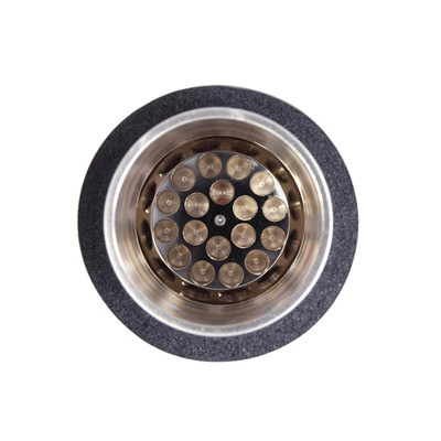

                                          Io ne sto riprogettando uno per divertirmi con L'FX8350 che voglio prendere....... solo che ho visto in rete che adesso li fanno molto complessi e non ho idea a che servano buchi buchini e buchetti dentro il tolotto....... li ho sempre fatti ma mai usati a DRY ICE e AZOTO e quindi esperienza zero nell'uso ma divertimento massimo nella pratica...
                                          http://www.hwmaster.com/hwhost/?di=14133357822913
                                          http://www.pctunerup.com/up/results/_201002/20100202225807_3.jpg
                                          http://www.pctunerup.com/up/results/_201103/20110318224651_tolottointerno.jpg
                                          Cioè, sta roba a che serve?????
                                          Testato che aumenta le prestazioni????
