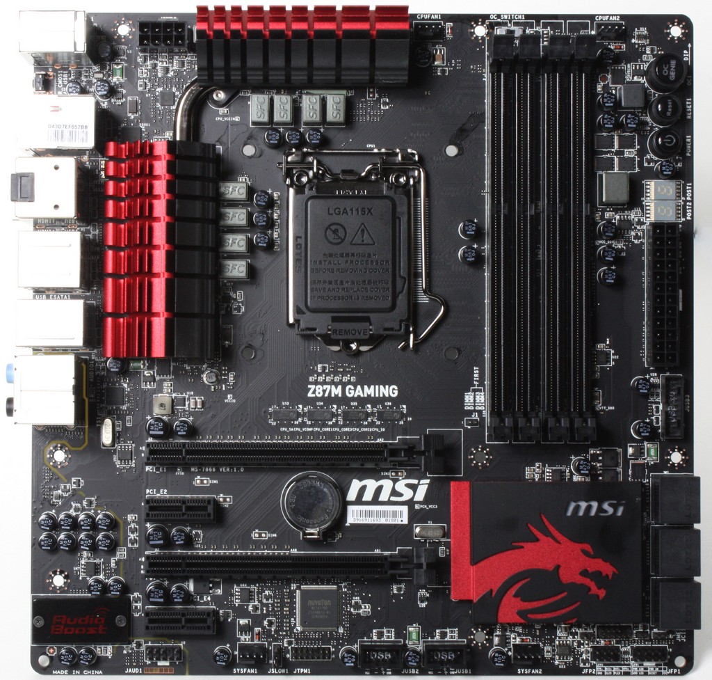

Ho un problema sul mio pc purtroppo.....giocavo tranquillamente come tutti i giorni , sono andato a pranzare e come son tornato mi son trovato lo schermo nero e il pc con le ventole a palla , ho riavviato ma nulla , clear Cmos zero assoluto.
La madre p una MSI Z87 M , ho notato che lo schermino dove vengono fuori i codici di errore è spento.....pensate sia partita la madre? ho già provato VGA e ram su un altro pc e funzionano perfettamente , per la cpu purtroppo non ho una madre compatibile su cui provare.....quindi come procedo? cambio la scheda madre?

Nessun bip all' accensione? (sempre che sia installato il buzzer)
L'alimentatore l'hai testato?
Provato con un solo banco di ram in tutti gli slot uno per volta?
La vga l'hai provata in un altro slot sulla stessa main?
Sarebbe bene testare tutti i componenti prima di procedere
Nessun bip (non l'ha mai fatto) alimentatore penso ok perchè il pc rimane acceso senza problemi , ho provato ad accenderla senza vga utilizzando la vga integrata e con un solo banco di ram. il problema è che ha lo schermino che non si accende e il tasto Reset situato sulla madre non da segni di vita , quindi credo proprio sia la madre il problema
Non hai installato nessun buzzer, per quello non hai mai sentito bippare.
Alimentazione, penso sia ok non vuol dire che lo sia, la linea 12V magari è integra ma il resto è da verificare...
Come dice Labview o provi un altro ali oppure con un po di pazienza e un tester provi le tensioni sul 24 pin.
Alla fine magari è la main ma prima di spendere soldini devi essere un minimo sicuro
Dal manuale della tua main:
Qui vedi le tensioni del 24 pin
Qui vedi i pin dove andrebbe installato il buzzer

Ho risolto comunque , l'ho smontata e riprovata fuori dal case , si è accesa subito. l'ho rimontata isolando nuovamente il backplate del dissipatore perchè tempo fa mi diede un problema di massa.
infatti vorrei chiedervi dove poter reperire quei pad termici che si trovano montati sotto ai dissipatori delle VGA
Corto circuito.. :asd: Ti è andata bene che la mobo è andata in protezione.
