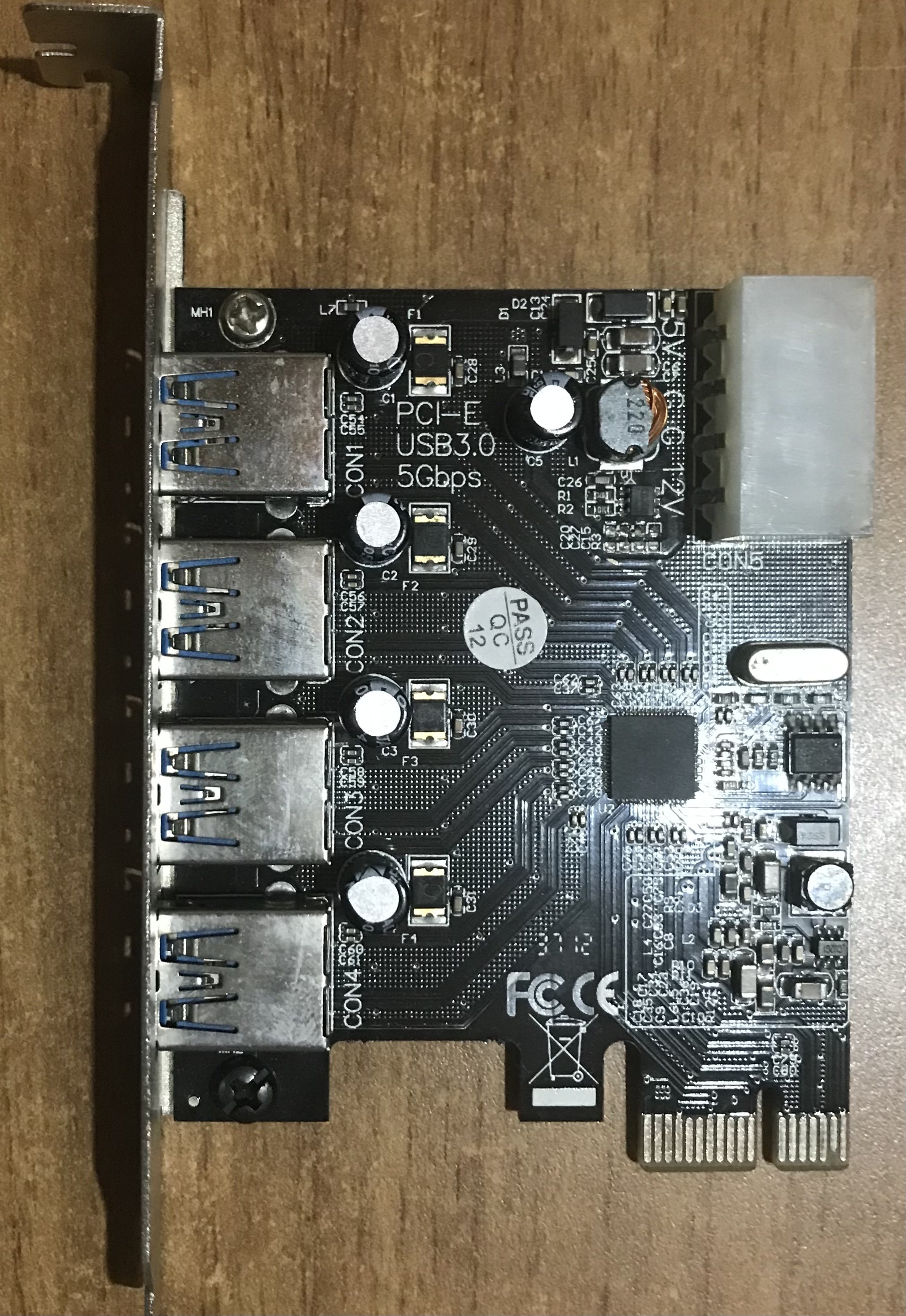

    C'è un conn pci-e ma lo togli e hai l hub frontale.

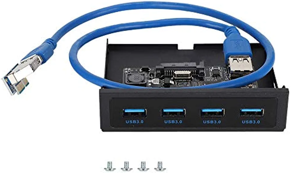

      dunque dovrebbe essere perfetto ?, non so se funziona collegando il PCI-E X1 alla scheda madre, ma in caso occorre una scheda USB 3.0 (magari con porta ? interna) a cui collegarlo, più ovviamente ? il cavo di alimentazione.
      Purtroppo il case ? Acer che ho, ha solo uno ☝️ slot da 5.25, occupato dal DVD ?, e nessun altro disponibile (neanche predisposto), quindi in quel case ? non posso usare quello per slot (forse 3.5?), ma ci si è messa la solita fortuna ?, controllando visivamente la scheda PCI-E con quattro porte ? USB  3.0 (visibile in foto), ho notato che mancano alcuni SMD, e che probabilmente la scheda potrebbe non funzionare correttamente, tre sono condensatori, che potrei reperire in una scheda rottame, il quarto è una resistenza, ma non sapendo il valore non posso metterne una a caso, quindi penso di guardare ? se riesco a vedere il valore in altre schede uguali ?, ovviamente ? cercherò qualche immagine su ? IN, dato che non ho una scheda gemella.
      Per il case ?, purtroppo ? questo non va bene ?, e attendo per il fine ✔️ settimana un case ? desktop Acer, questo mi sembra possa andare benissimo, forse ? è un po’ ingombrante da tenere sulla scrivania, ma ha quattro porte ? frontali USB 2.X, quindi se non saltano fuori altro problemi, dovrei essere in grado di mettere l’i5 e tutto il suo corredo HW.

                  Allora...i connettori USB sono tutti retrocompatibili, quindi magari potresti utilizzare un adattatore USB 3.0/2.0 per collegare le porte frontali del case alla scheda madre, per esempio questo: :leggi:/emoticons/fact.gif.70def7c3110e9abfc15e400dc0af8e5c.gif" title=":leggi:" width="24" />
                  Golook • Cavo Adattatore da USB 2.0 Femmina 9 PIN a USB 3.0 Maschio • Per Scheda Madre • 480 MBPS : Amazon.it: Informatica
                  Ovviamente in questo modo funzionerà tutto alla velocità più lenta dell'USB 2.0 (480 Mbps) ma comunque non mi sembra una grossa limitazione, anche perchè poi potresti utilizzare le porte USB 3.0 sul retro, dov'è montata la schedina PCI-E
                    Questo è molto interessante ?, e probabilmente ci farò più di un pensierino, del resto se non si possiedono PC con USB 3.0 a bordo, quelle porte sul case ?, restano inutilizzabili, ma con un adattatore come quello del link, almeno un paio si possono convertire in USB 2.0, e nel mio caso (porte frontali), ciò sarebbe molto utile.

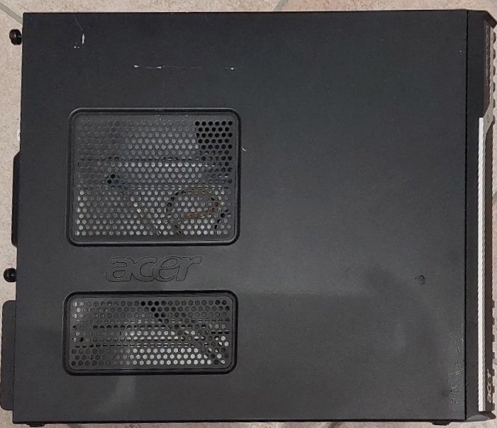

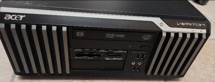

                      Giusto per portarmi avanti, ho aperto il case desktop Acer, è di un Veriton S680G, che in linea di massima va bene  ? ?, tranne per un piccolo particolare, che in foto non avevo notato, l’alimentatore è in formato ridotto, quindi anche volendo non è possibile usare gli alimentatori dei PC ATX, ciò significa che debbo rinunciare ad usare il Corsair da 750 W, e utilizzare il 300 W presente della chicony, non credo sia un problema, dato che dovrebbe essere proprio quello l’alimentatore di quei PC, come si vede si va dal Pentium Dual Core fino al Core i7, certo ? può andare, e per il momento userò quello, solo dopo aver fatto ✔️ qualche test di verifica tensioni.
                      Mi spiace per il Corsair, ma non c’è spazio ? dentro quel case ?, forse ? però ripensandoci dovrei usare il desktop con l’adattatore USB 3.0-2.0, e quel punto ? se serve l’USB 3.0 si può aggiungere tramite scheda PCI-E.
                      Mah non credevo che una cosa ? così semplice, risultasse così complicata, cioè montare una MB in un case ?, oltretutto dello stesso marchio, insomma o così o niente, almeno questo è quello che vogliono, cioè costringerci a cambiare tutto per delle stupidaggini, ma con me non funziona, vedrò se riesco senza fare mod., anche se un po’ mi viene voglia di usare il flessibile, ed eliminare tutto quello che è d’ostacolo.

                        Novità? Sul Case ? Acer, ho deciso di non usare il desktop, ma il M.Tower con due porte ? frontali USB 3.0, grazie ☺️ al suggerimento di “Gaetano”, ho trovato un cavo identico, che costa un po’ meno, e per eventuali problemi (futuri), ne ho ordinato due, per poco più di 10€ (sped. Gratis ?).
                        In questo modo posso montare tutto, non devo rinunciare all’alimentatore Corsair, ho due porte ? frontali (3.0) che vengono convertite dal cavo in USB 2.0, c’è anche un paio di prese audio (cuffie?), e un lettore schede SD, poi ci sono altre porte ? USB nel retro, e in futuro posso aggiungere altro, usando uno ☝️ slot PCI o PCI-E, oppure rinunciare al video integrato, e mettere una scheda video (ovviamente migliore dell’integrato).
