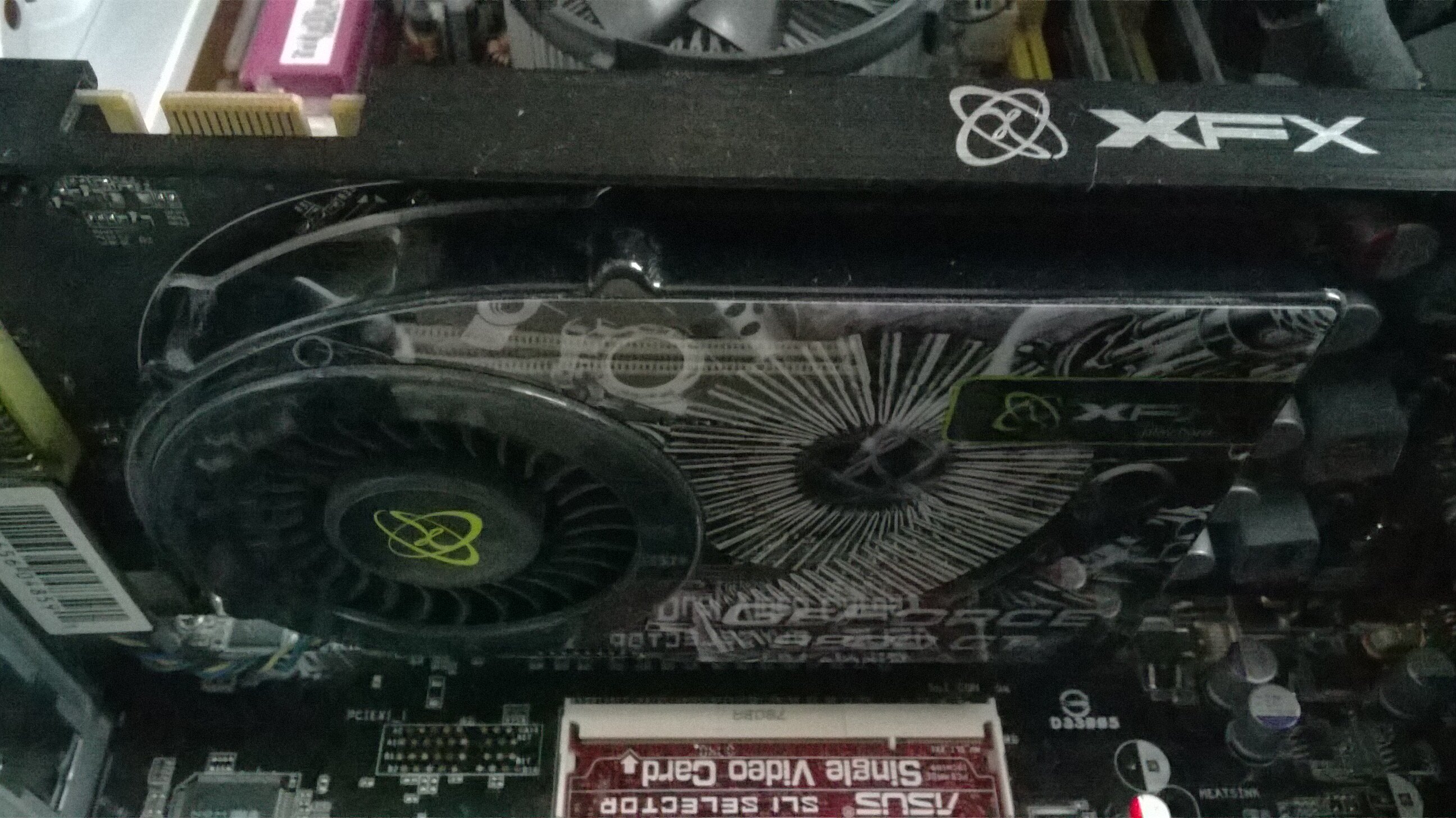

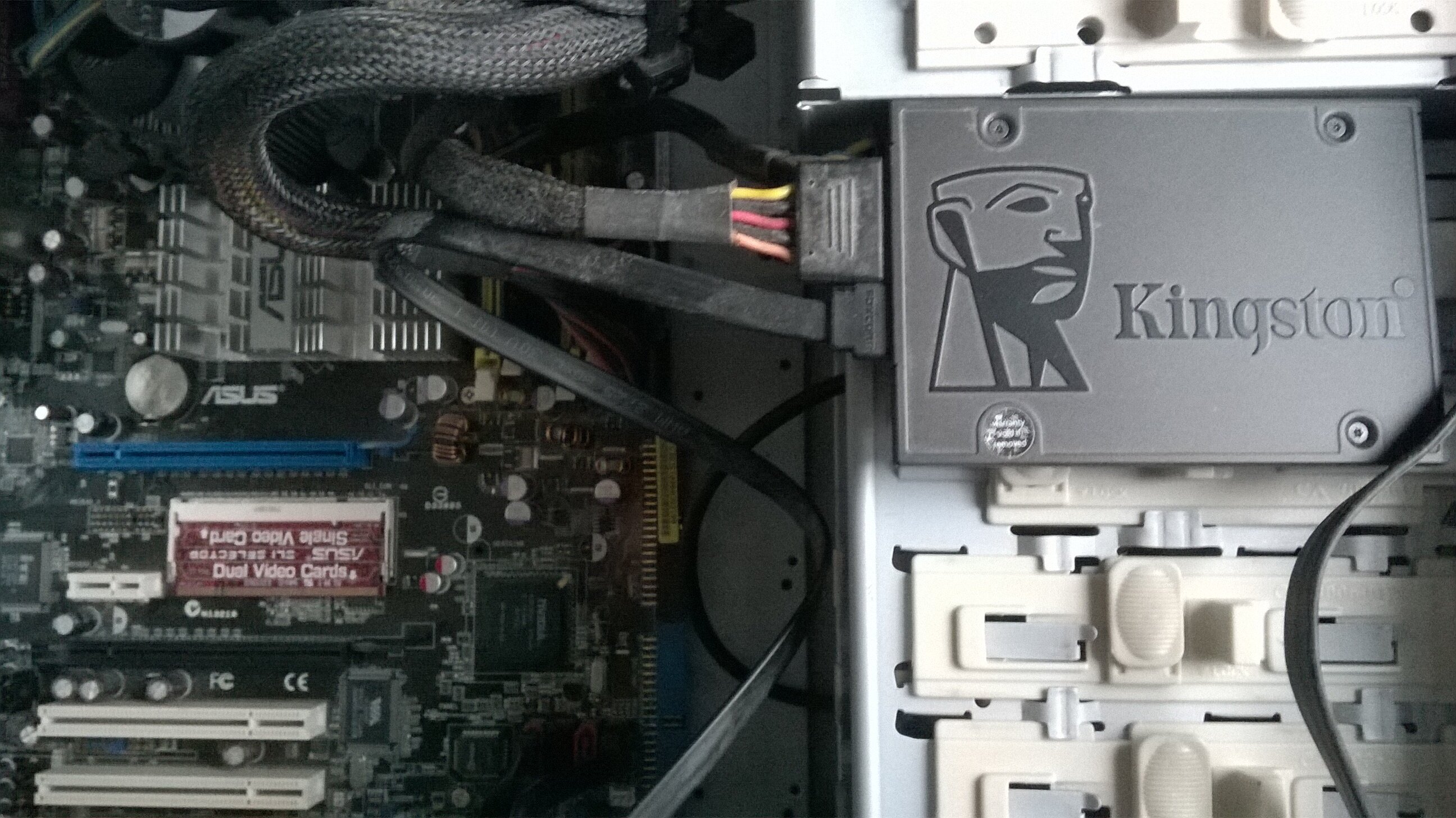

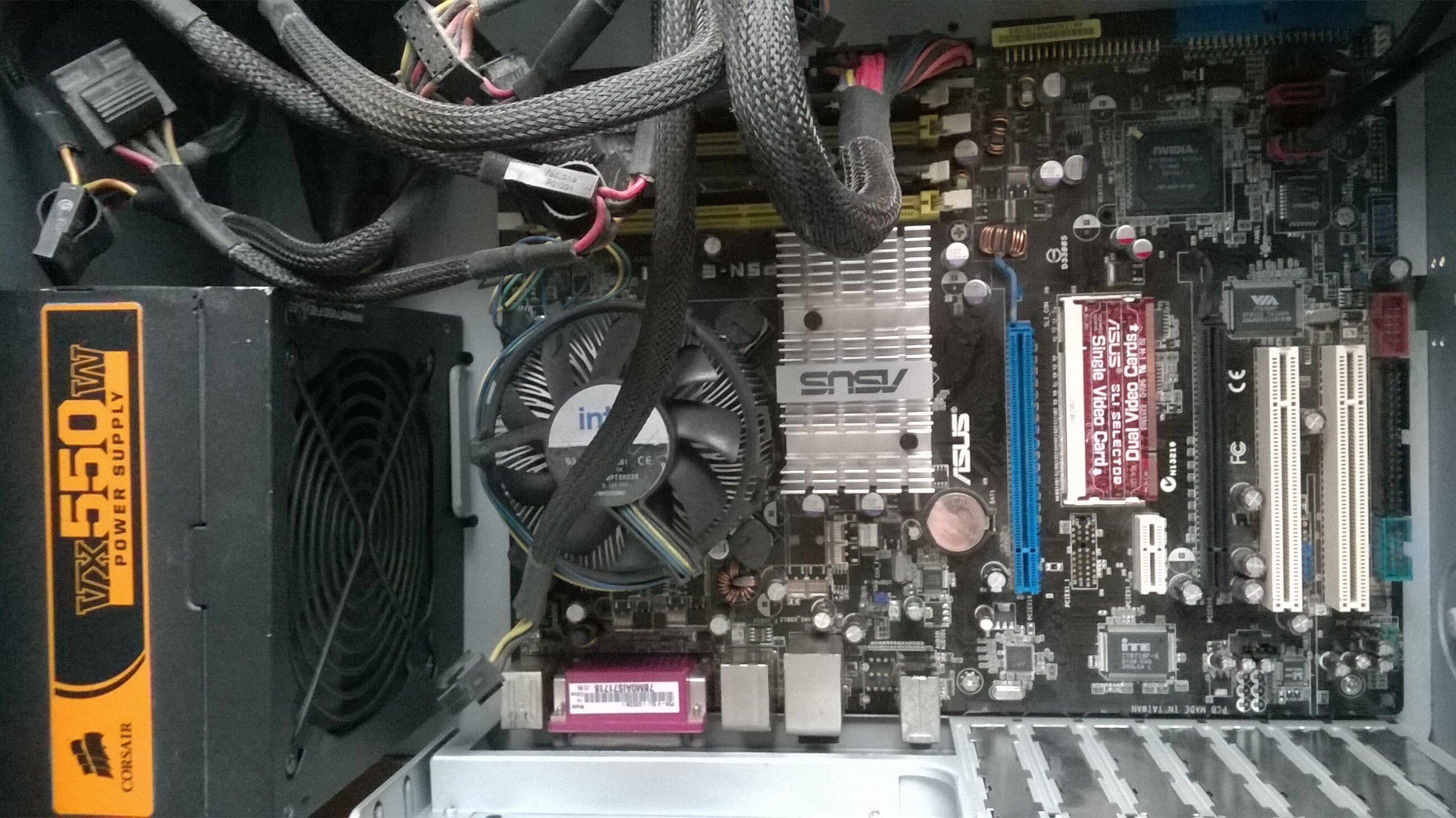

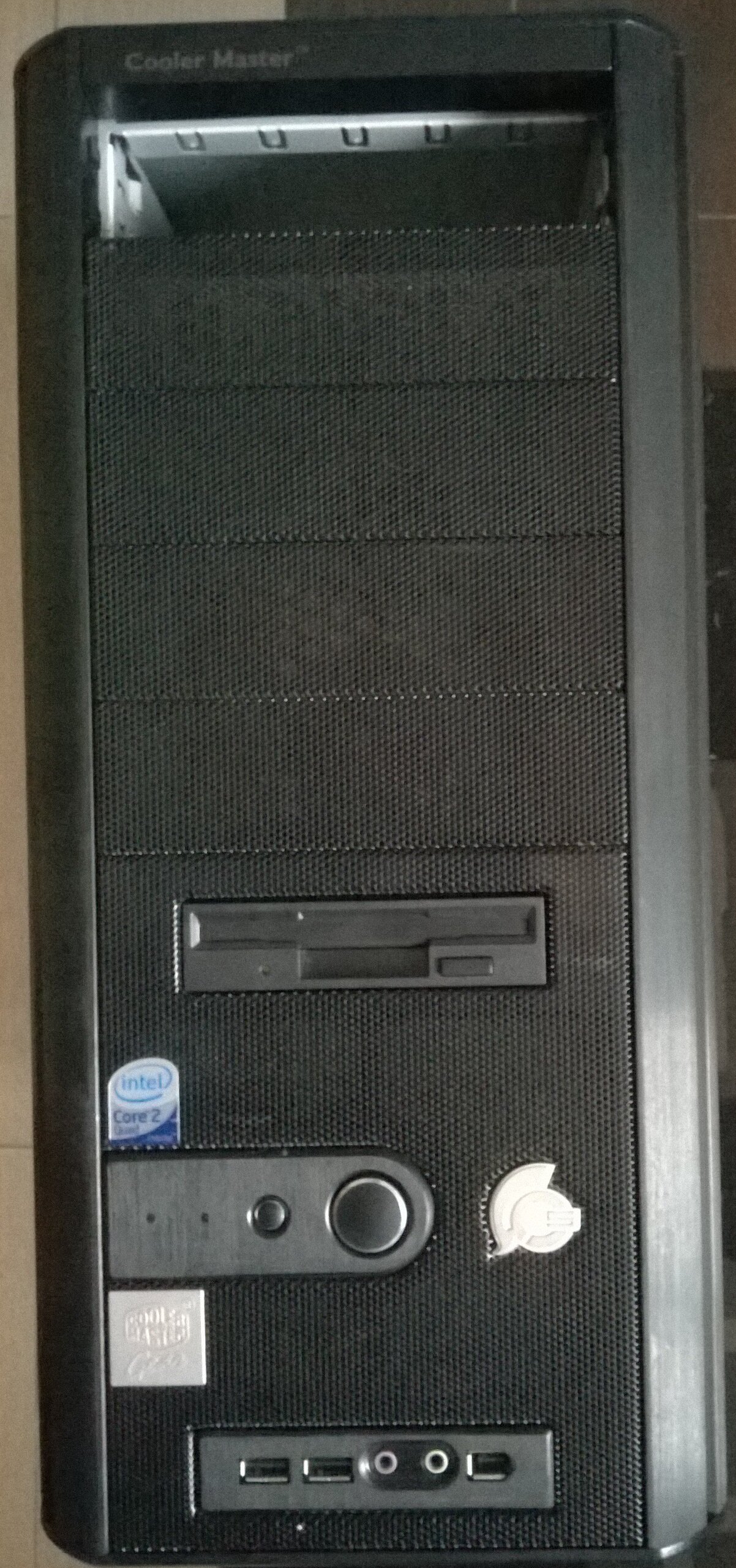

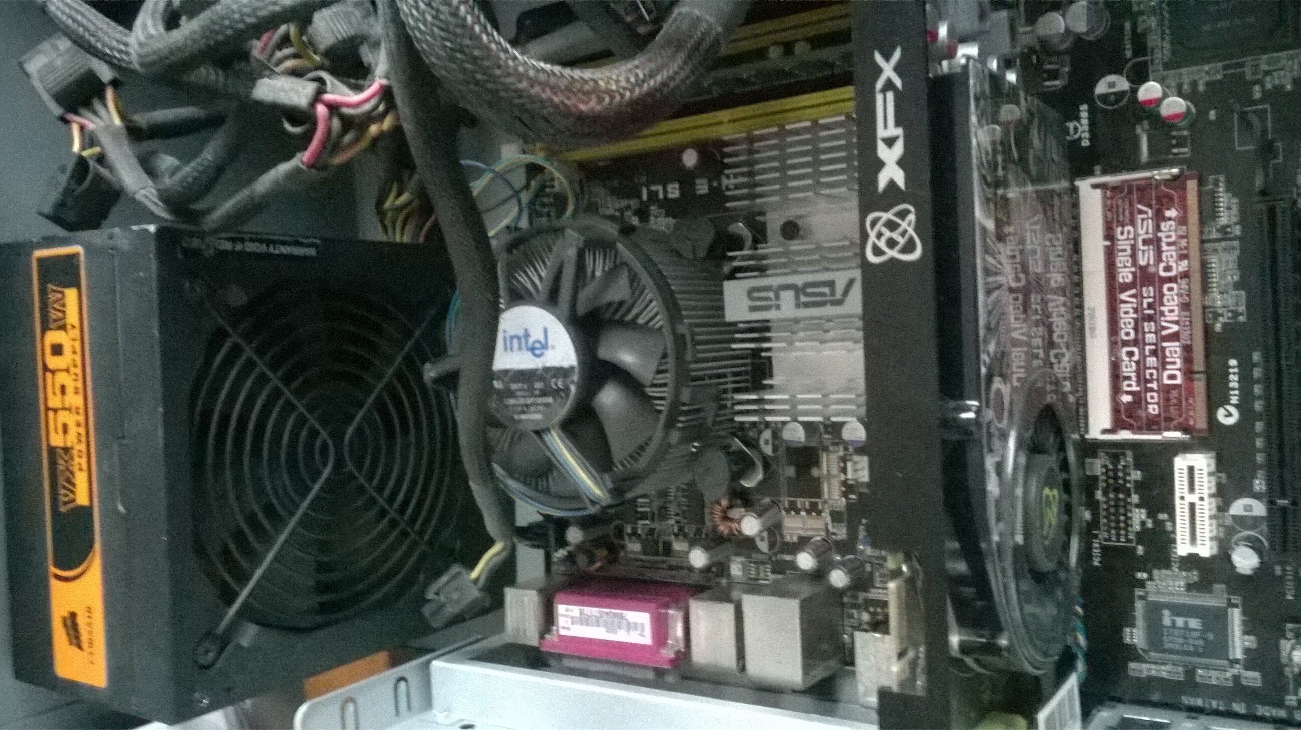

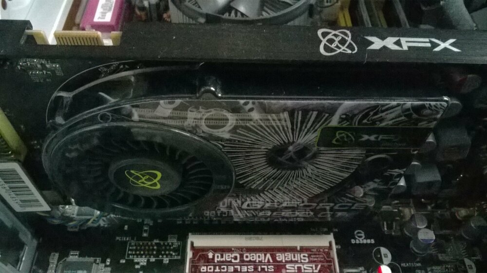

                                  Nei giorni scorsi, ho trovato un case in vendita a prezzo interessante, ho perfezionato l'acquisto e l'ho usato per metterci all'interno uno dei tanti PC che ho sistemato (tempo fa).
                                  Oltre al case è presente il lettore di floppy, attualmente non è ancora collegato, sta li per riempire il foro, ma dovrei avere un cavetto per lettore floppy (34PIN) da parte, ovviamente lo collegherò in seguito, per il momento non ho alcuna esigenza di trasferire file tramite floppy, penso che nemmeno in futuro mi servirà, quindi  se mi occorresse per altri PC più vecchi potrei sostituirlo con qualcos'altro di più utile.
                                  Il case è un CoolerMasater, modello se non erro Centurion 5 o S?, all'interno ho montato un PC Core2 Duo E6750, scheda madre Asus P5N-E SLI con 4GB di RAM DDR2, scheda video XFX GF9800GT, se non ricordo male da 512MB di RAM, HD SSD Kingston da 120GB in cui ho installato un WIN8 (non ricordo quale).
                                  Sul case sono presenti nel frontale due porte USB una 1394 e un apaio di porte audio, nella scheda video invece c'è una porta DVI e una per collegare un cavo HDMI, niente porte VGA, ma per i vecchi monitor ho risolto collegando un adattatore VGA-DVI.
                                  Al momento a causa di numerosi impegni, non ho tempo di fare qualche bench, ma spero in futuro di trovare il tempo necessario per fare alcuni test.
