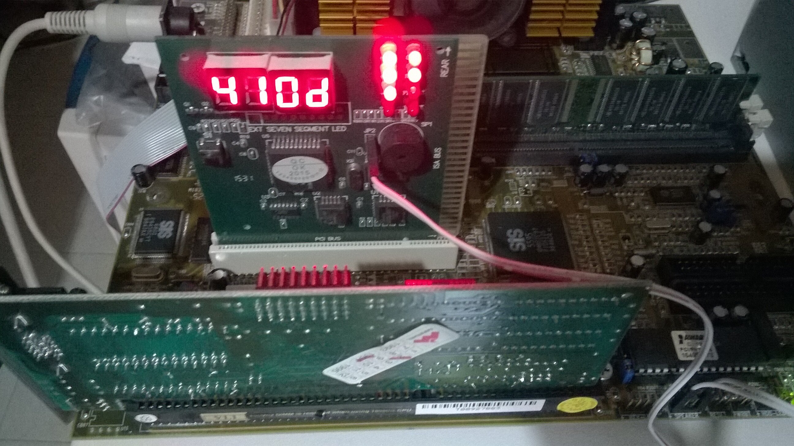

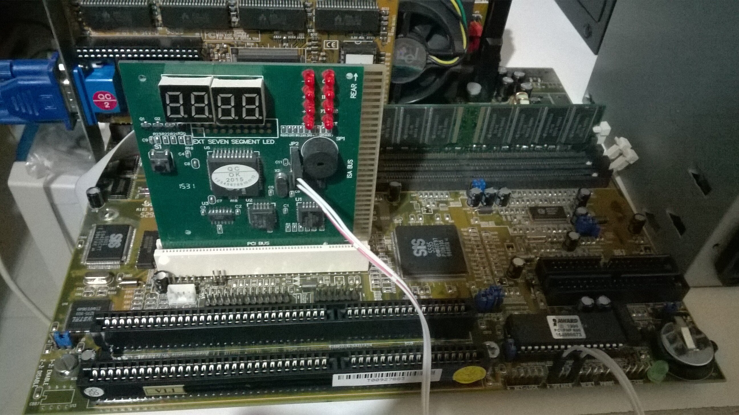

      Oggi ho testato la PINE SI21, la MB mostra un funzionamento ma ha un problema (o forse due), a volte capita in MB che hanno piste danneggiate (nel retro), qui invece la MB è perfetta esteticamente è come nuova, quindi il problema potrebbe essere in qualche componente guasto.
      Ho provato varie CPU e RAM, diverse schede video sia AGP che PCI (anche ISA), e il risultato è sempre uguale, avviando beeppa (1 lungo e 2 corti) questo dovrebbe essere dovuto ad un problema alla VGA, dopo la POST CARD si blocca al post 41 0d (BIOS AWARD) beeppando all'infinito, questo dovrebbe essere dovuto alla RAM, l'unica cosa che mi sembra strana è che il LED del +3.3V è sempre spento, qui se la cosa è anormale ci potrebbe essere il motivo dei tanti beep, ovviamente sia l'AGP e il PCI che la CPU fanno uso del +3.3V (anche la RAM se non erro), quindi ci potrebbe essere un problema al Mosfet di quella linea.
      A questo proposito ho misurato la tensione su tutti i pin dei mosfet presenti nella MB, purtroppo due sono in posizione inaccessibile (sotto la CPU) per questi riesco a misurare solo il PIN centrale. Riporto i voltaggi magari sono utili a qualcuno, i pin li ho numerati 1 2 e 3 l'uno è il sinistro (visto da sopra) il due è il centrale e il tre è il destro.
      Q6 ST9845 B3015L 1) +6.31V 2) +1.84V 3) 0V (è a massa)
      Q8 ST9845 B3015L 1) +5.65V 2) +4.99V 3) +1.89V
      Q4 75307D 1) +7.83V 2) +5.01V 3) +3.47V
      Q22 75307D 1) +6.60V 2) +5.03V 3) +3.30V
      Q7 e Q8 LX8384 2) +2.50V e 2) +1.48V
      Di questi valori trovo strano il valore del PIN2 del Q8 soli 1.48V, non so se sia anomalo ma mi sembra molto basso considerando che il VCore delle CPU PII-Celeron è di 2.0V.
      Aggiungo due immagini della MB sul banco, una a PC acceso e l'altra a PC spento.

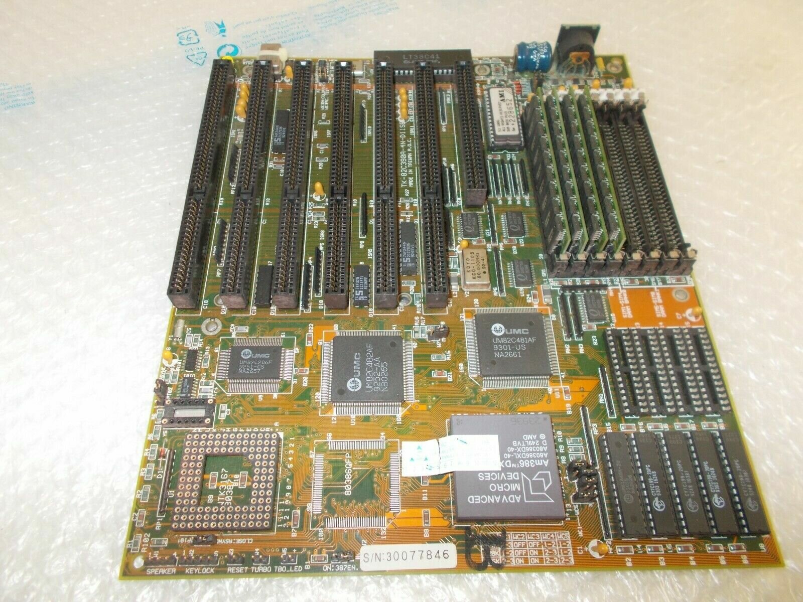

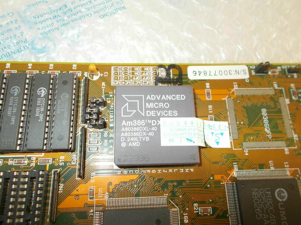

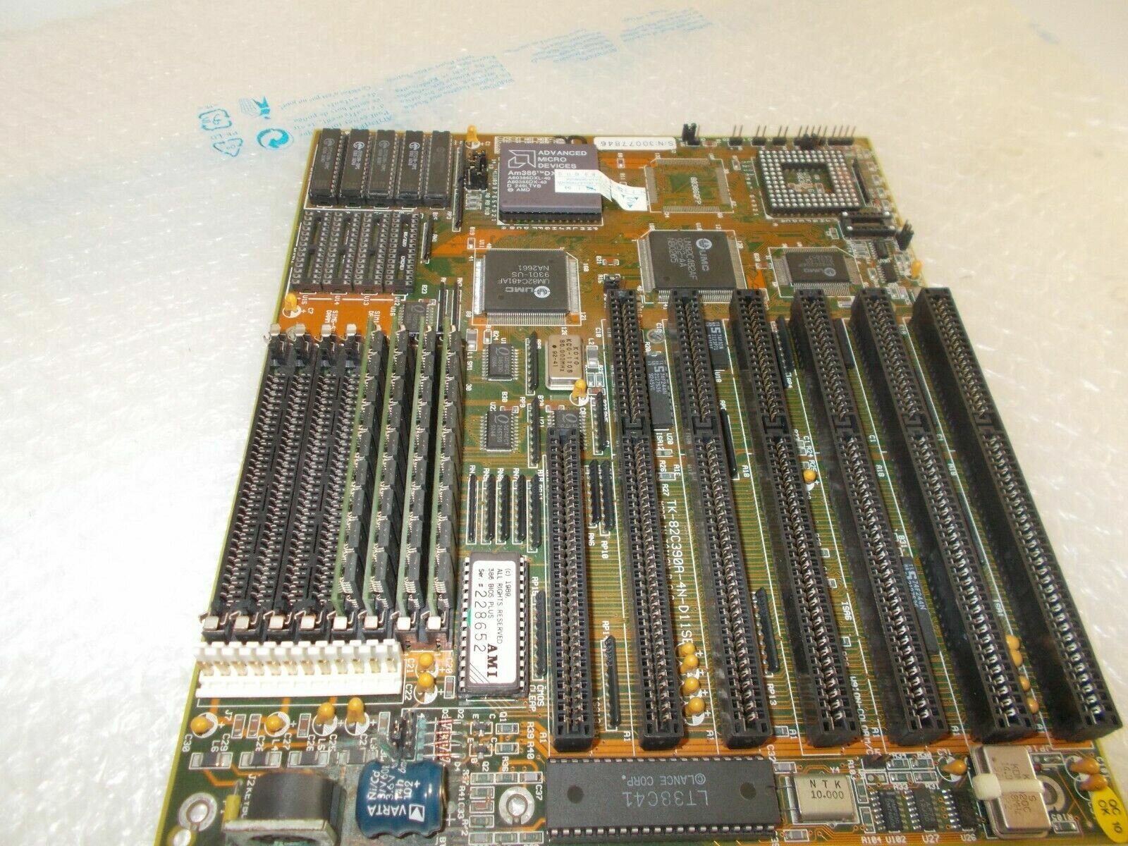

                                    Tornando a configurazioni DATAte, nei prossimi giorni inizierò il recupero di una MB 386DX (molto simile alla Gigabyte), penso sia una di quelle che erano montate sui PC assemblati ai tempi, perché su quelli di marca si usavano quelle di produttori importanti (ASUS ad esempio) oppure le proprie (es. DELL, ACER, e bla bla), si tratta di una Baby-AT ovviamente (anche se forse è leggermente più compatta, quasi quadrata), ha sei slot ISA 16Bit e uno ISA 8Bit, 8 prese per RAM 30PIN (2 banchi) con 4 moduli da 1MB ciascuno, CPU AMD 386DX 40MHz, chipset UMC e BIOS AMI, cache L2 on board forse 128KB (4chip), sulla MB si legge la scritta TK-82C390A-4N-D11SE.
                                    Metto le immagini così potete farvi un'idea, devo farci prima un lavoretto, togliere e cambiare la batteria, e dopo dovrei fare la pulizia delle zone vicine (con l'aceto), niente di complicato se le piste sono ancora abbastanza integre, vedremo se sarà così, ma in caso dovrei smontare altro tipo il connettore della tastiera (anche questo da ripulire).
                                    La scheda dovrebbe essere funzionante, almeno lo era anni fa, per provarla devo controllare i jumper se sono impostati correttamente, e radunare alcune vecchie schede ISA che tengo da parte, se tutto va bene proseguirò configurandolo in maniera ottimale, espandendo la RAM a 8MB, cercando un coprocessore adatto, come disco userò l'adattatore CF-IDE con una CF da 128MB con DOS e Win 3.X (forse 3.0 oppure 3.1?), scheda video ISA Paradise da 1MB (chip WD), e  scheda audio SB o simile con porta per vecchi lettori CD-ROM, Modem ISA.
                                    Ci sarebbe la possibilità di upgradarlo a 486DLC perché il 386DX è inserito in un socket, questo può essermi utile perché ho già un 486DLC-40, e in quest'ultimo è possibile sostituire la CPU mettendo un 486DX, perché la MB accetta sia l'uno oppure l'altro (non insieme).

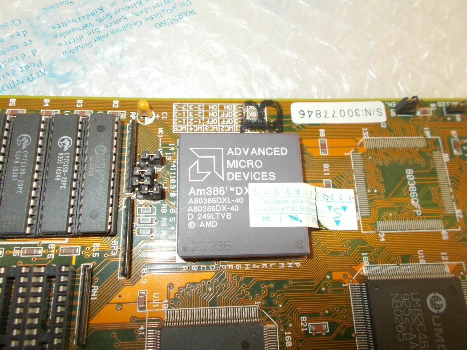

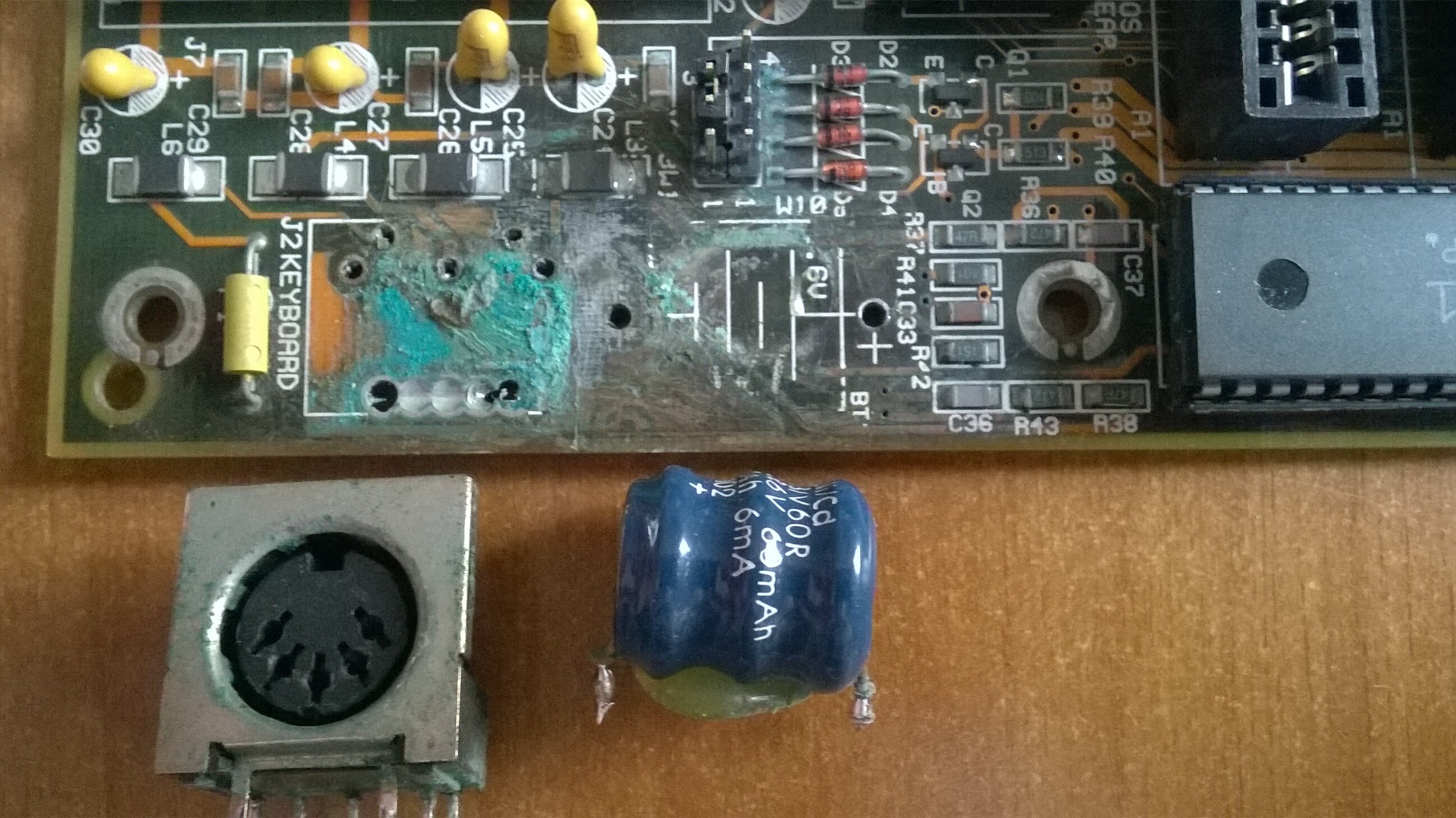

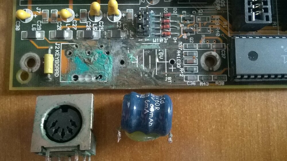

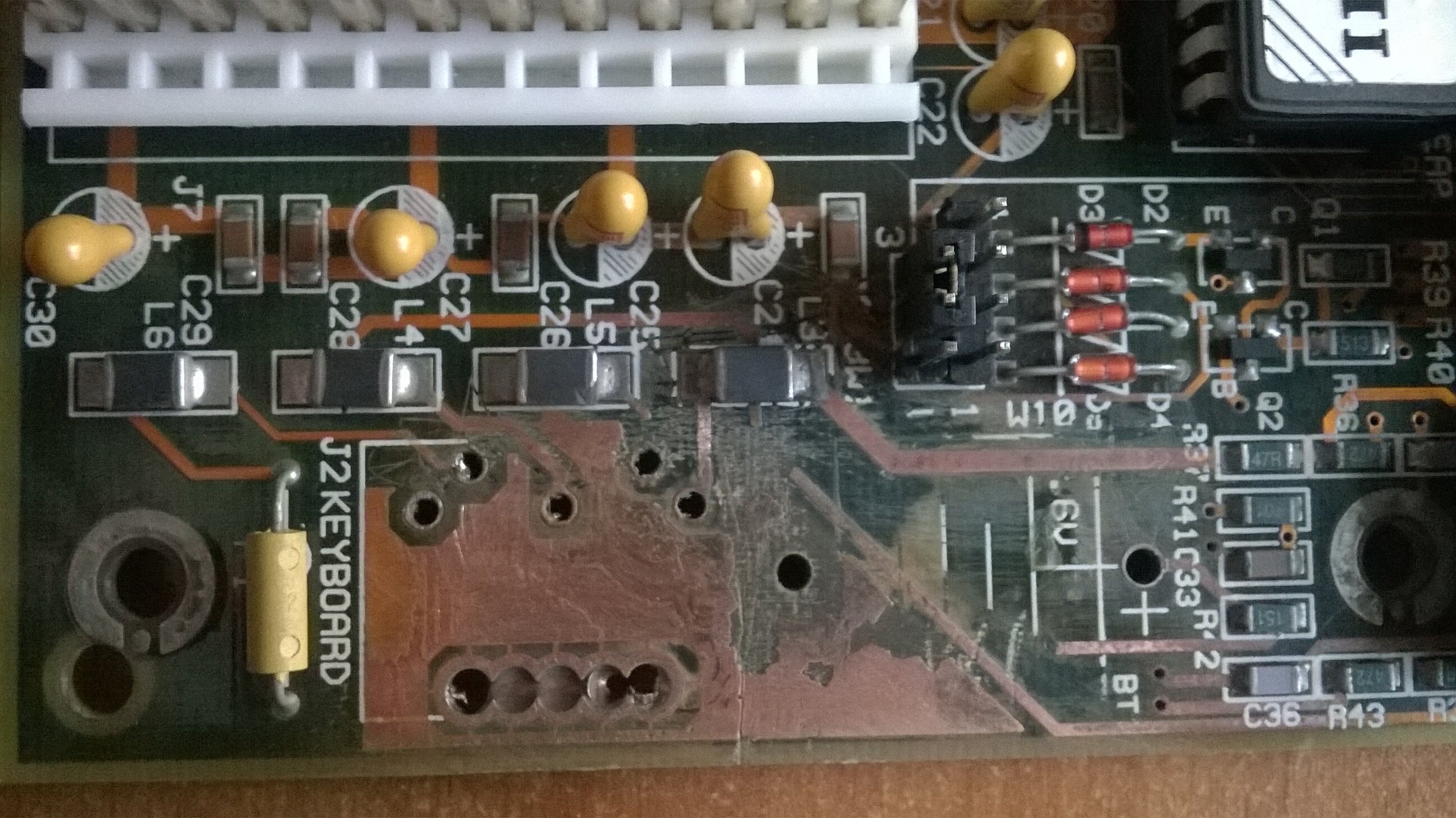

                                      Tornando alla MB, ho rimosso la Batteria da 3.6V che perdeva acido, e fatto pulizia delle piste, ma ho notato che sotto il connettore della tastiera c'era molto ossido, quindi ho rimosso anche quello, dopo la pulizia ho trovato sotto il connettore della tastiera un paio di piste interrotte (dalla corrosione), questo potrebbe spiegare perché il venditore l'ha venduta, la tastiera non funziona più e quindi si è liberato della scheda guasta.
                                      Ripristinare le piste non è complicato, per il momento non ho ancora deciso se stagnare le parti in "Rame Nudo", ma potrebbe essere una buona idea, e probabilmente farò così, ovviamente sistemerò le due piste interrotte, mentre il connettore della tastiera non ho deciso se cambiarlo o rimetterlo (avendolo già ripulito).
                                      La batteria sarà rimpiazzata da una nuova, ma non sarà più saldata direttamente, userò dei fili per distanziarla e posizionarla distante dalla MB, in questo modo dovrei aver risolto il problema delle perdite, in alternativa ci sarebbe l'uso della batteria esterna (e settaggio jumper), ma usando i fili per distanziare eviterei di procurarmi portabatterie e batterie ricaricabili.
                                      Metto delle immagini per mostrare prima e dopo la pulizia dell'ossido👏/emoticons/signs83.gif.fb2d90ece94b34d5aae7dcff13301883.gif" title="👏" width="41" />, a parte quelle zone corrose, il resto è in ottime condizioni, la scheda senza quel problema sarebbe praticamente come nuova.:sbav:/emoticons/slobber.gif.1fc1068e568f2d812a485b7931632f3b.gif" title=":sbav:" width="16" />

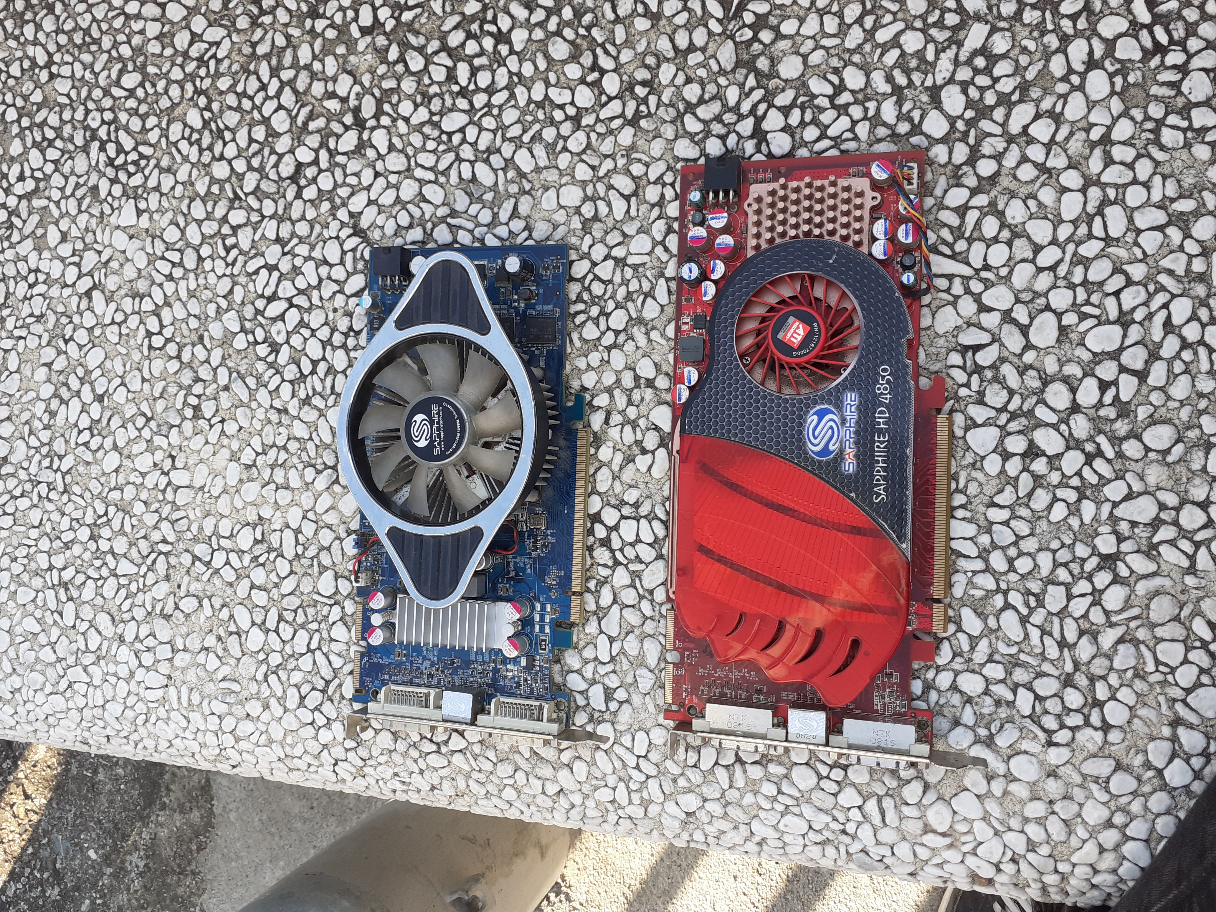

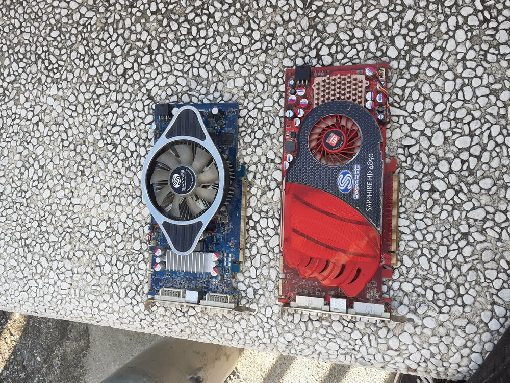

                                        Hey, mi hanno regalato 2 gpu della ati, sono delle ati radeon hd4850 da 512 mb, pensate vadano bene? Ho paura che il mio alimentatore non abbia lo spinotto di alimentazione per le gpu e pensate che la mia mobo asrock possa autoalimentarle?
                                          #1320
                                          Dunque dipende dall'alimentatore se ha il connettore adatto, si possono mettere, se invece non c'è bisogna procurarsi un adattatore, oppure un alimentatore che sia dotato dello spinotto (da quello che vedo dovrebbe essere a 6PIN).
                                          Senza collegare quello spinotto non funzionerà, e se hai fortuna il PC funzionerà normalmente, se hai sfortuna potrebbe accadere qualcosa e trovarti con un PC guasto.
                                          Non so se ci sia differenza tra le due schede, comunque una vale l'altra, quindi se hai tutto l'occorrente per installarla, potresti prenderne una e vedere se funziona, perché ok che te le regalano, ma dovresti farti dire se erano funzionanti e da quanto tempo non le usava, questo perché ovviamente se non funzionava ti consiglio di non provarla nel PC, se invece le ha cambiate per un modello superiore tutto dovrebbe essere ok, ma bisogna fare la prova del 9, cioè installarle nel PC (correttamente e senza usare martelli o altri strumenti) e dopo provare l'avvio del PC, se hai un segnale video non sei ancora a posto, perché devi procurarti i driver per il SO, a memoria avevi XP mi sembra.
