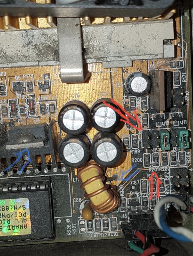

    Ti ho evidenziato i punti 🧵 in cui trovi la tensione 😬 del VCORE, puoi trovarla facilmente (vedi frecce), metti il puntale nero nel molex dell’alimentatore e quello rosso o sulla vite del Mosfet o nella saldatura dell’induttore.
    Con la selezione attuale, vedendo i jumper, dovresti essere a 3.2V, o qualcosa del genere, puoi comunque mettere i jumper per 2.8V e fare le misurazioni, se trovi molto meno dei 2.8V è evidente c’è un problema, e risolvendo quello dei condensatori, se non torna intorno ai 2.8V, cambierei anche il Mosfet, perché di solito è quello che con il tempo si guasta.

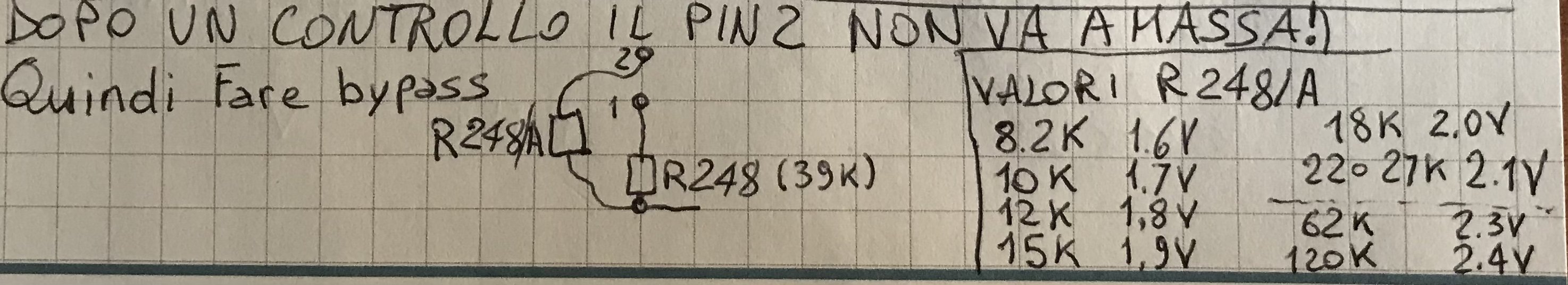

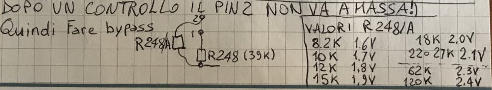

      Dunque prendendo ad esempio un’altra scheda madre, ho visto che usava una resistenza da 39K con un pin a massa (filo nero ATX), ed effettivamente potrebbe essere così che nella Soyo SY-5BT hanno realizzato il jumper per il 2.2V, se è così ci dovrebbe essere il pin 2 collegato a massa, questo lo verificheremo prima possibile, intanto seguendo la logica dei suoi calcoli, avrei trovato quali resistenze usare per ottenere voltaggi da 2.1V fino a 1.6V, e sarebbero questi:
      2.1V R 22K o 27K | 2.0V R 18K
      1.9V R 15K | 1.8V R 12K
      1.7V R 10K | 1.6V R 8.2K

        Dopo aver controllato il pin 2, della Soyo SY-5BT, ho visto che non era collegato come immaginavo, cioè non è collegato a massa, non ho perso 😩 tempo ⏱ a vedere dove va, perché per me è inutile saperlo, avrei quindi una soluzione al problema, che potrebbe essere usata anche sulle Rev.:1.X, su questo bisogna vedere se i pin 2 e 4 (Rev.:2.X) sono collegati insieme, se è così funziona sicuramente, per ottenere i 2.2V occorre una Resistenza di 39KOHm (393), da collegare al pin 2 da una parte, l’altra invece va collegata dove convergono le piste e proseguono verso Q12, l’idea è di saltare la resistenza dei singoli jumper, in modo che vada ad usare quella aggiuntiva (in questo caso 393 per avere 2.2V😼), per questo però servirà una saldatura, che potrebbe essere fatta con un pezzo di filo sottile, insomma credo proprio che sia l’unico sistema abbastanza sicuro, aggiungere una resistenza al jumper, farebbe invece salire il VCORE, questa soluzione sono al 99% sicuro che funzioni.
        L’ 1% è solo dovuto ai miei calcoli, che potrebbero essere ottimistici (o pessimistici?), nel senso che non so se otterrei il VCORE corrispondente, oppure sarebbe un po’ più basso, ma sono sicuro anche dei valori di 62KOHm per 2.3V e di 120KOHm per 2.4V, anche se poi dobbiamo considerare che la tensione 😬 misurata sul Mosfet, potrebbe essere leggermente inferiore sui PIN del Socket 7.

          Come giustamente hai osservato 👍 attualmente i jumper sul JP30 sono impostati per ottenere i 3.2V, proprio perchè già da diverso tempo avevo notato che il PC era molto instabile oltre i 200 Mhz di frequenza 😞 e quindi avevo pensato di overvoltare un pò per cercare di risolvere il problema :leggi:/emoticons/fact.gif.70def7c3110e9abfc15e400dc0af8e5c.gif" title=":leggi:" width="24" /> ma anche così è cambiato poco o nulla :crashpc:/emoticons/crashpc.gif.654e11ba7ae72c2f891878ae322b3326.gif" title=":crashpc:" width="40" />

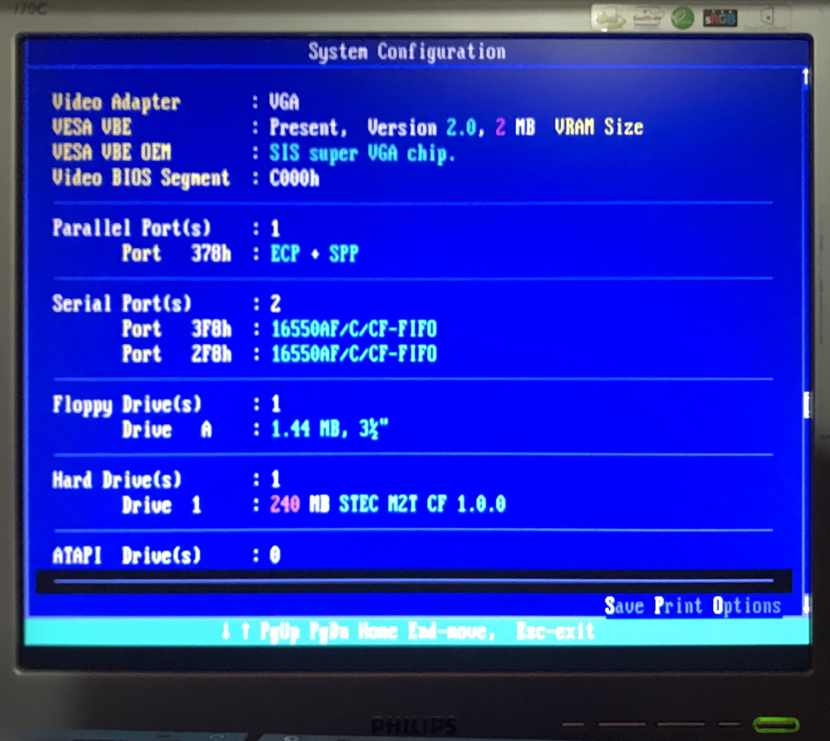

                Poco fa ho fatto una verifica, sulla Soyo SY-5BT, praticamente era come pensavo, i pin pari sono collegati tra loro, almeno quelli del voltaggio VCORE, non ho controllato quelli del VIO, perché non mi serve fare niente, forse sarebbe utile se avessi tra le Zampe 🐾 un Pentium MMX 266 (Tillamok), che ha un VIO se non erro di 2.9V, ma molti lo usano con VIO 3.3V, probabilmente scalda di più ma funziona, comunque anche avendone uno ☝️ (Gentile omaggio di Babbo Natale 🎅), non lo metterei certo in questa scheda madre, che ha attualmente 0KB di cache L2, questa mod. VCORE è per le CPU AMD K6+ con VCORE da 1.6V a 2.0V, se la cache funzionava, avrei usato un K6-2 CXT.
                Ho collegato il solito adattatore IDE 40PIN CF con scheda di memoria CF da 256 MB e DOS (5.0), da QTPRO ho visto 👀 che il FSB non è 66, ma 68,5 (l’avevo selezionato trovando questa impostazione segreta), quindi in realtà il P200 va a 206 MHz, un guadagno misero, che però sarà interessante 🧐 usando il K6-400, la frequenza reale 🤴 sarà di 412 MHz, circa il 3% in più, un incremento modesto che potrebbe dare qualche frame/s nei vari bench.

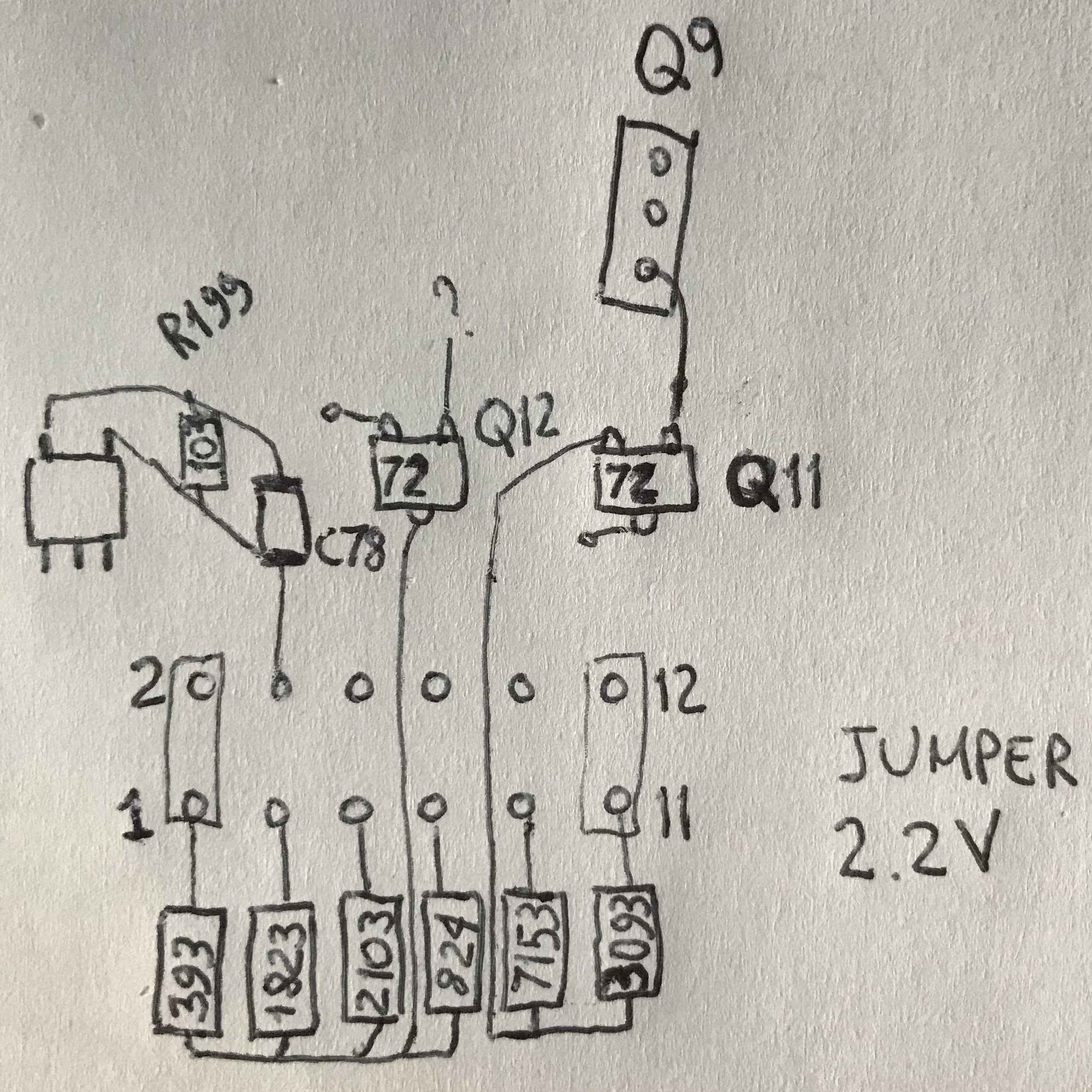

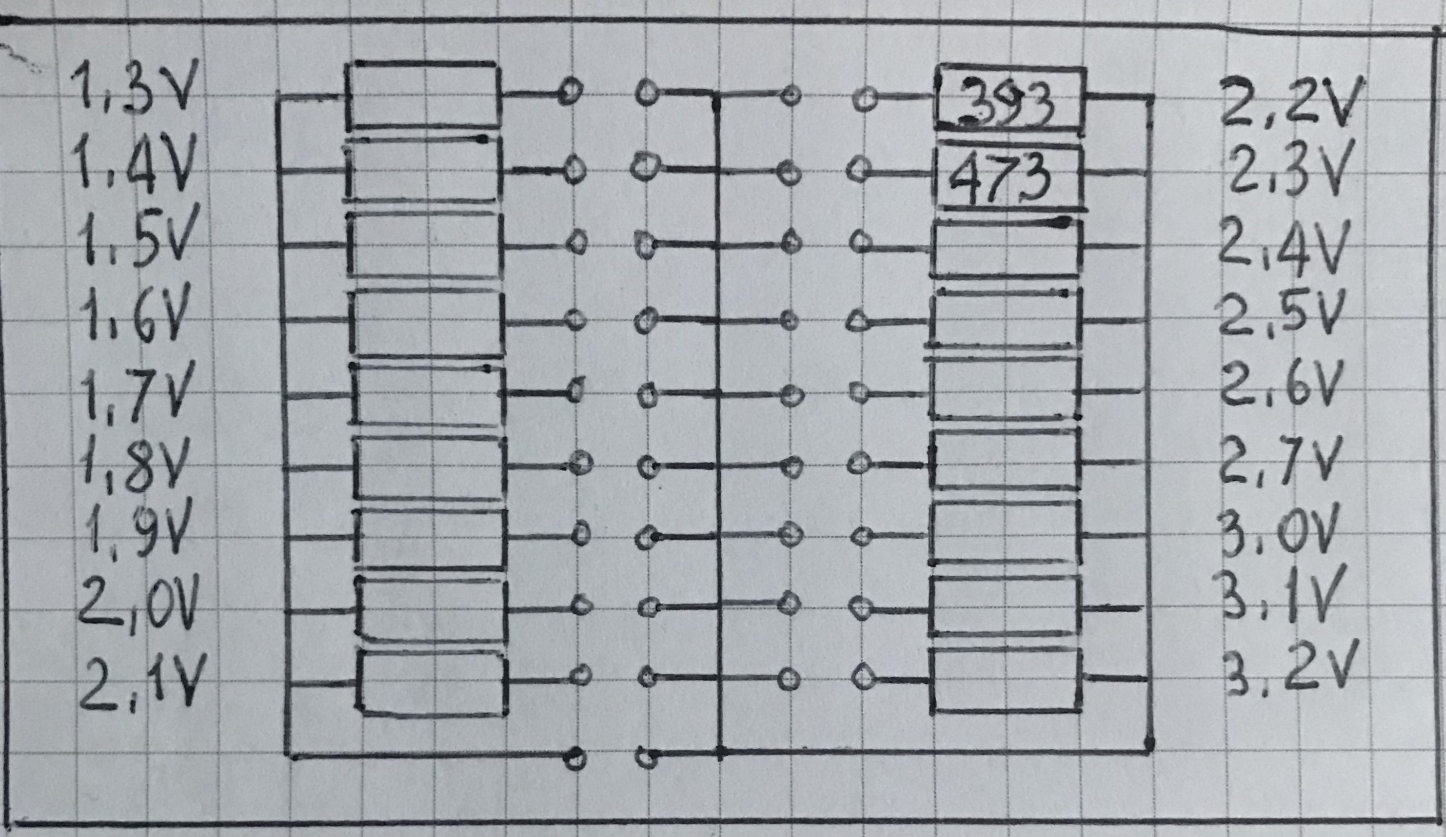

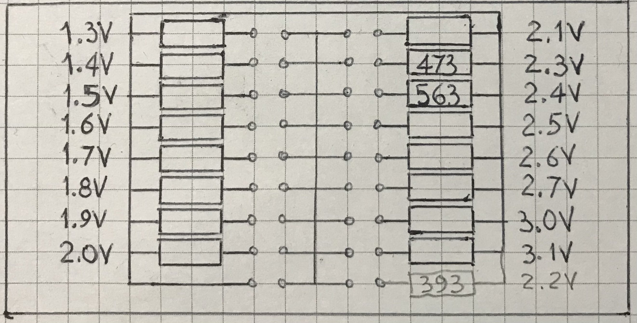

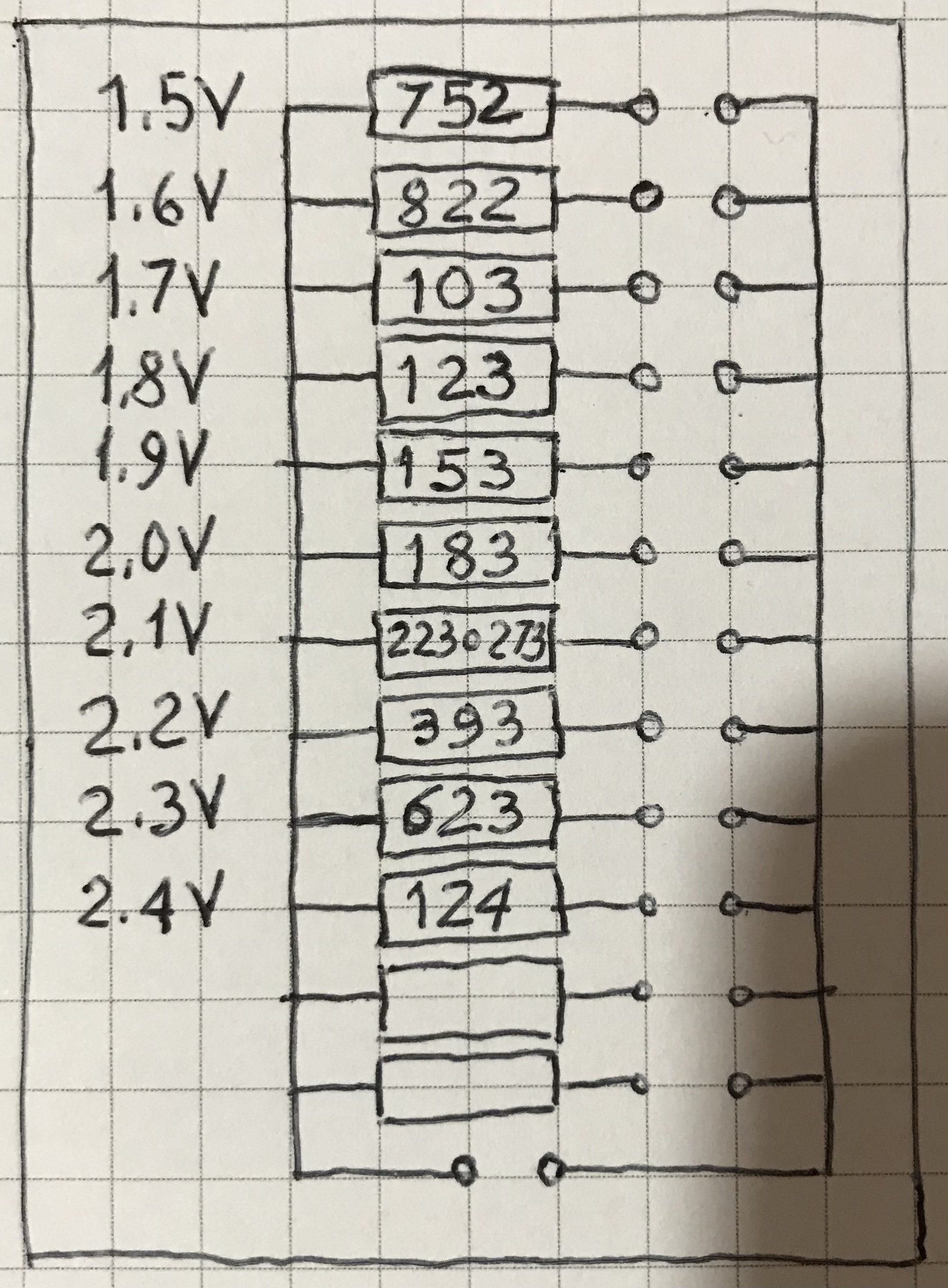

                  Ho iniziato nei giorni scorsi a fare alcune prove sulla Soyo SY-5BT, ormai 👣 sono arrivato alla fine, è tutto molto semplice occorre un resistore (i valori sono nei messaggi precedenti) da collegare al PIN2, e alla pista di giunzione delle resistenze R200-1-2.
                  Per chi vuole fare la modifica al VCORE, ho evidenziato in rosso i punti in cui collegare il resistore, bisogna togliere il jumper che serve per selezionare 2.8V 2.9V e 3.2V, che è quello in corrispondenza delle resistenze R200 R201 e R202, bisogna saldare un filo o qualsiasi cosa conduca, dalla parte in cui le resistenze sono unite dalla traccia, guardando l’immagine la parte di sotto, al filo va collegato un resistore di 39 KOHm (2.2V VCORE), questo valore è stato usato in fabbrica nella Rev.2.X, per chi ha la Rev.1.X il minimo VCORE era di 2.8V, però credo che ci siano ottime possibilità che si possa scendere anche oltre i 2.0V, nei prossimi giorni vedrò di realizzare questa mod., inizierò provando il 2.1V, usando un resistore da 22K o 27K, se ottengo circa 2.1V, passerò ad altri valori, prima dal 1.9V e dopo dal 1.8V e 1.7V.
                  In seguito proverò anche il 2.0V unendo due resistori, per arrivare a 18-19K, e lo stesso farò per ottenere 1.6V con due resistori a circa 8-9K totali.
                  Volendo fare qualcosa di più professionale, si potrebbe costruire un mini circuito, in cui mettere tutti i VCORE desiderati, per esempio esistono dei K6-2+ da 1.5V, se si vuole usare uno di quelli, la resistenza (ho calcolato ma non verificato) dovrebbe essere da 7.5K OHm, quindi se ho calcolato bene 😌, si può andare da 1.5V fino a 2.4V, e fare una presa jumper per ogni voltaggio, riassunti sono questi:
                  1.5 1.6 1.7 1.8 1.9 2.0 2.1 2.2 2.3 2.4
                  Sicuramente il valore di 39K (2.2V) è esatto, poi se si misura 0.1 o 0.2 V in più (frecce azzurre),  è probabile che nei pin del Socket 7 ci sia invece la giusta tensione 😬

                    Ho rifatto qualche calcolo 🧮, e i valori delle resistenze che ho calcolato potrebbero essere un po’ più bassi, credo che sia meglio iniziare con una tensione superiore ai 2.2V, si può provare ad aggiungere resistenze a quella di fabbrica (39K), i valori sono tra 39K e 182K, teoricamente 2.3V si ottiene con un resistore da 62K, e 2.4V con uno da 120K, se è così per i valori di 2.5V 2.6V e 2.7V saremo sopra i 120K e sotto i 182K, però bisogna fare qualche prova, e vedere se le tensioni con resistore da 62K e 120k corrispondono a 2.3V e 2.4V, quindi dovremo provare un jumper sul 2.2V con resistore di 62-39= 23K, e con resistore di 120-39= 81K, in commercio però ci sono quelli da 22K e 82K, quindi userò questi.
                    Funzionerà? Si ovviamente 🙄, ma il VCORE sarà quello che risulta dai calcoli che ho fatto? Vedremo… Proverò prima il resistore da 22K, teoricamente circa 10K fanno salire di 0.1V il VCORE, però per salire di 0.2V basteranno 22K?
                    Comunque tutti questi discorsi teorici, alla fine possono essere sbagliati 😑 (magari non di molto?), la cosa 😨 più semplice, sarebbe provare i singoli voltaggi, cambiando i resistori, quando avrò tutti i valori corrispondenti al voltaggio, vorrei fare semplicemente una mod., togliere il resistore del 2.2V e metterne uno da 0 OHm, al posto del jumper metterei un cavetto che porta ad una scheda aggiuntiva, con una fila di pin per posizionare il jumper sul VCORE selezionato.
                      #2850

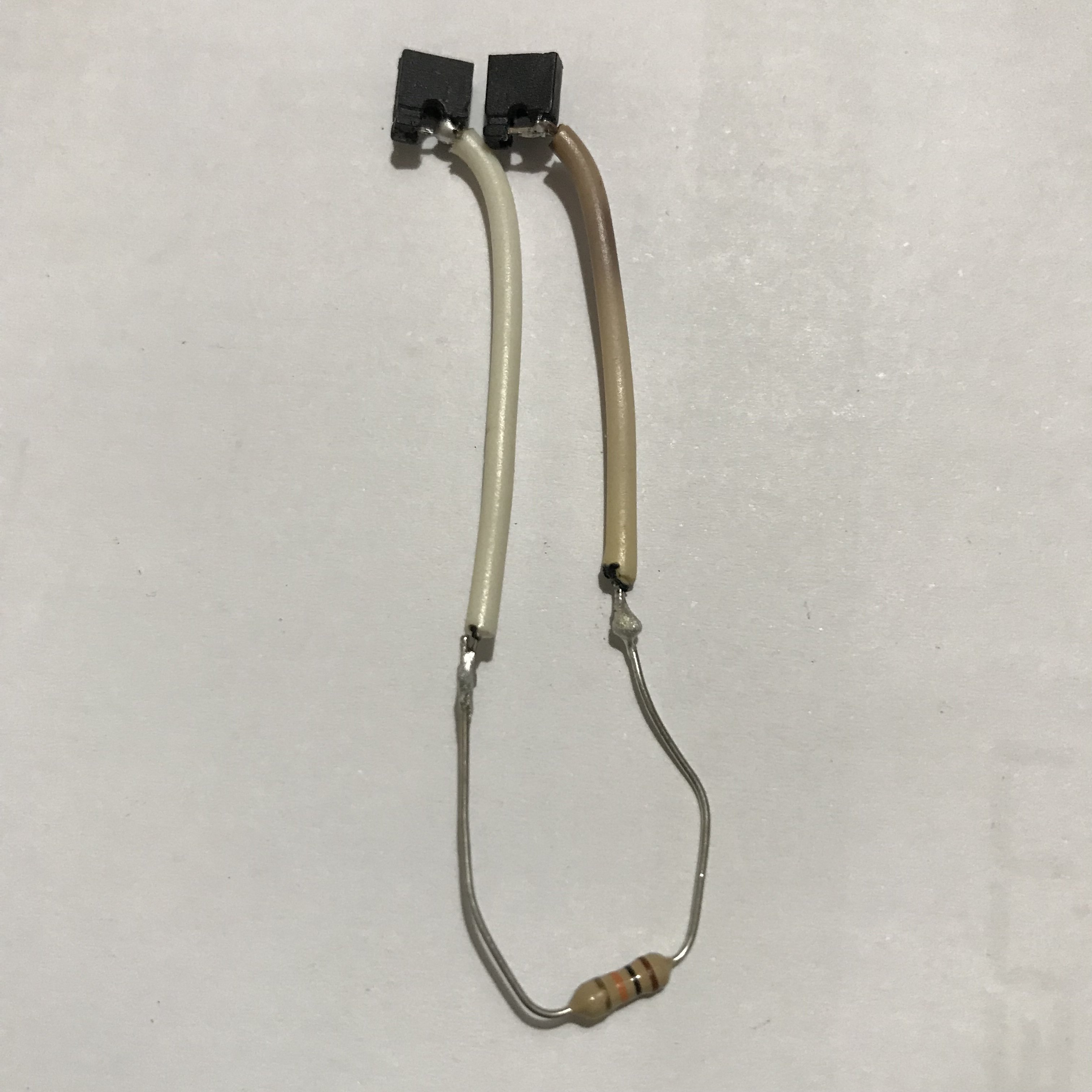

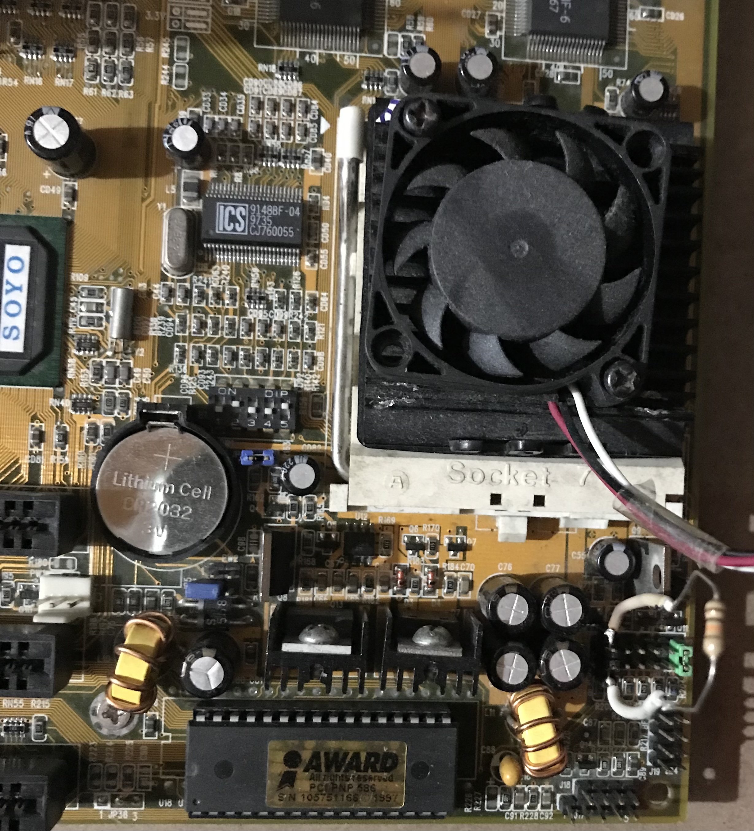

                      Ho già fatto una prima prova con un jumper più resistore, ed ha funzionato!
                      Era come avevo immaginato, cioè un resistore aggiuntivo sul jumper, fa aumentare il VCORE, poi vedremo di quanto, ma se vogliamo ridurlo, bisogna by passare il resistore SMD saldato sulla MB in corrispondenza del relativo jumper.
                      Evidentemente, questo circuito è stato realizzato in modo differente, rispetto 🫡 ad altre MB in cui basta 😡 aggiungere un resistore o un jumper, per ottenere tensioni inferiori, per cui ogni riferimento a questi circuiti, non serve a nulla, se ad esempio aggiungiamo un altro jumper, sulla Soyo SY-5BT otterremo tensioni VCORE più alte, forse 🤔 persino troppo, quindi attenzione ⚠️ sconsiglio assolutamente l’uso di un secondo jumper, tanto basta 😡 costruire un jumper con resistore (come ho fatto io), per ottenere la tensione 😬 che volete, se vi serve uno 0.05V in più, per una maggiore stabilità, potete provare vari valori, dipende dove è posizionato il jumper, se volete ad esempio 2.95V, potete provare con un resistore da 10K e vedere se va bene, probabilmente ne servirà uno maggiore di 10K, esattamente non lo so, i miei calcoli, valgono (?) per le frequenze inferiori.
                      Tornando alla mia 5BT5, ricordo che è una Ver.:2.X, e che ha un jumper in più per selezionare il 2.2V, quindi dopo aver realizzato un jumper con resistore aggiuntivo da 10K, ho visto che il VCORE sale 🧂 da 2.36V a 2.47V, ciò significa che ho guadagnato 0.1V con 10K, posso provare ad aggiungere altre resistenze, ma solo per curiosità, in questo modo cioè con i 10K aggiuntivi, avrei selezionato 2.3V, anche se la lettura 📖 sul tester dice 2.47V, ai pin del Socket 7 ci dovrebbe essere qualcosa meno probabile sia 2.40V, e la differenza di 0.1V potrebbe essere dovuta allo strumento 🎷 di misura.
                      Quindi per scendere sotto i 2.2V, dovrei fare una prova con resistore da meno di 39K, non sul jumper però, ma collegato alla pista comune dei resistori VCORE e al pin 2.
                      Questa cosa 😨 funziona sia sulle Rev.:1.X che sulle Rev.:2.X, in ogni caso potete provare con il resistore da 10K sul 2.8V e vedere le tensioni prima e dopo averlo messo.

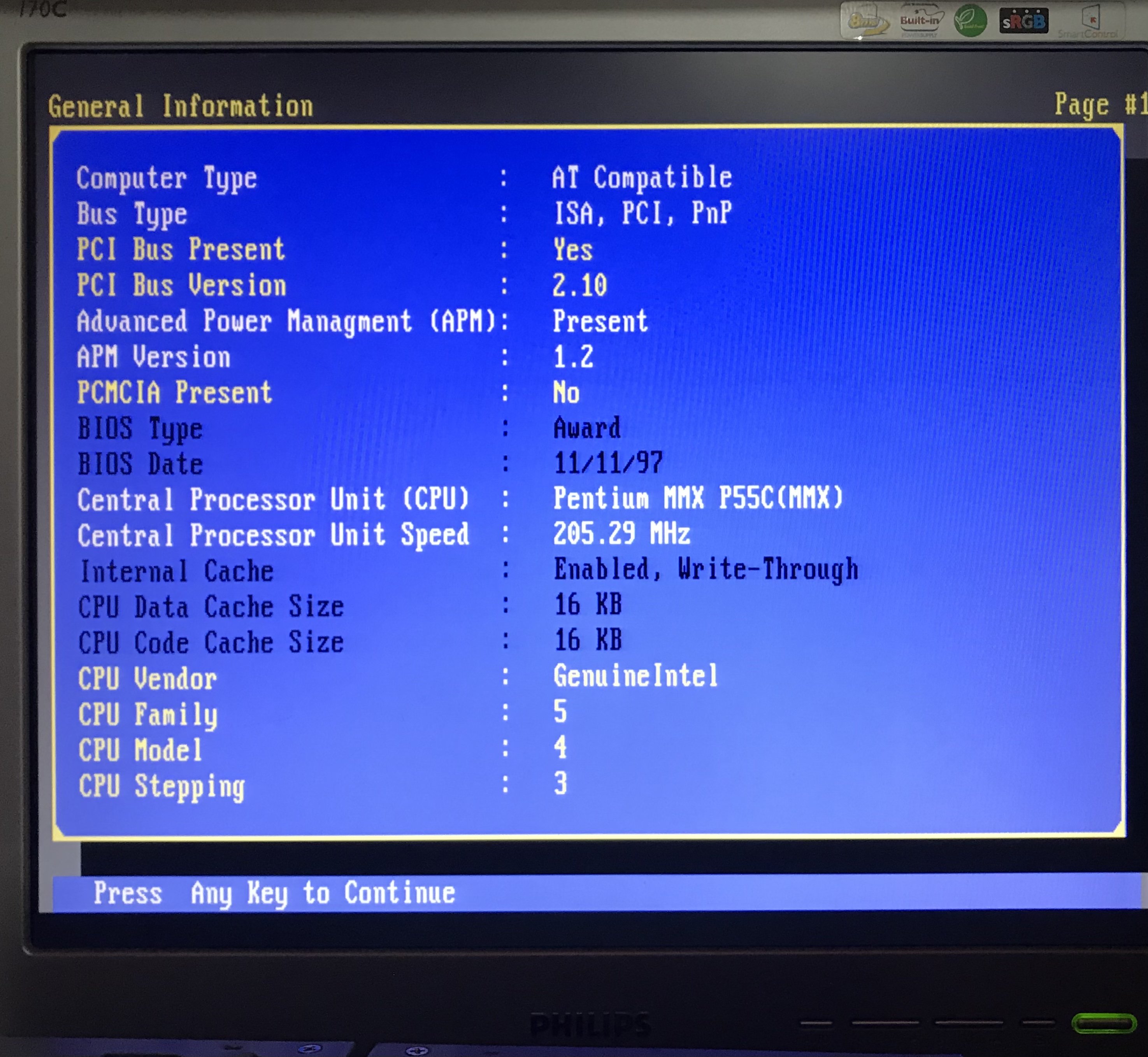

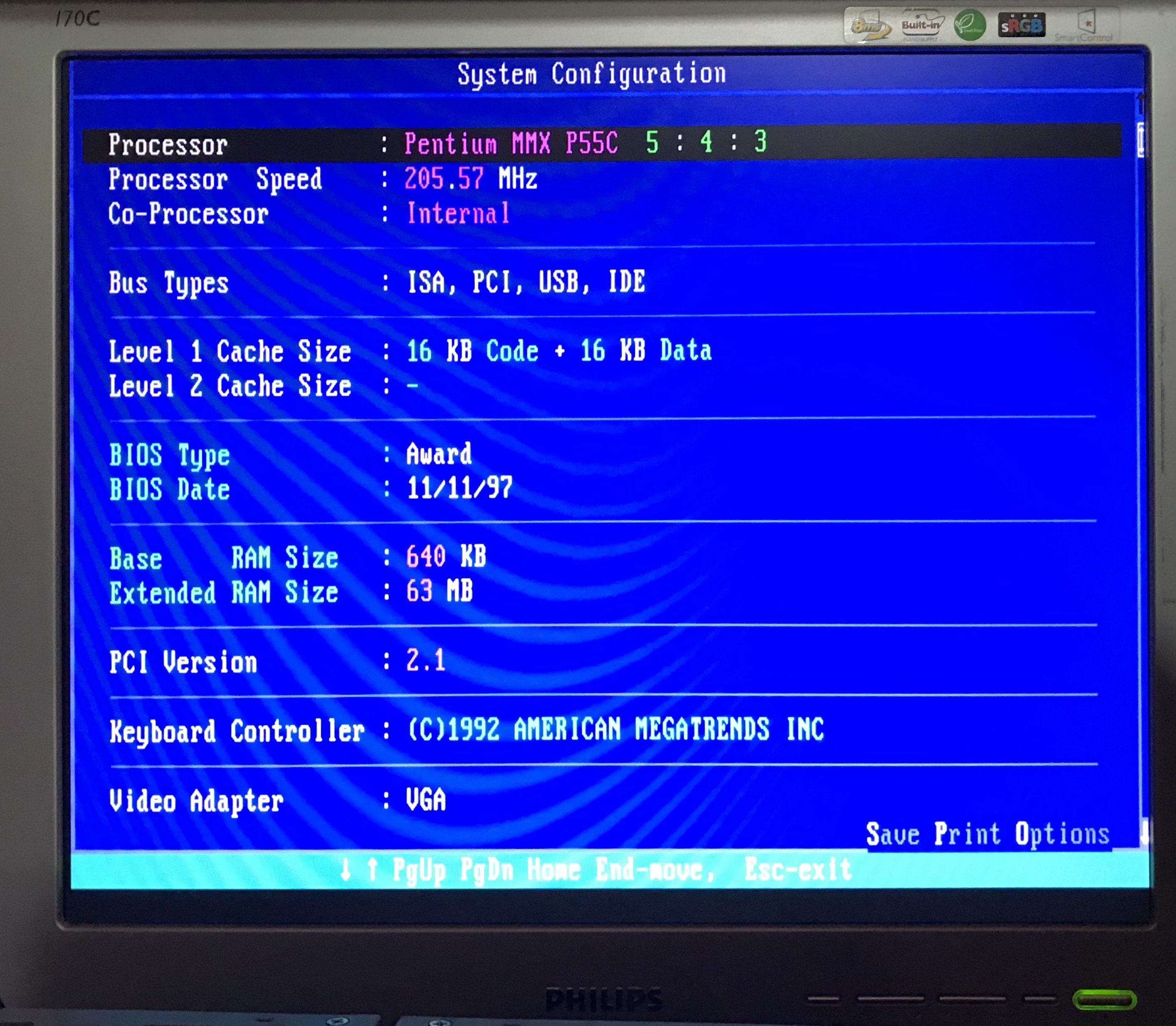

                            Ho eseguito i bench di Phil’s con la Soyo SY-5BT e P200MMX@206 e 0 KB cache L2, ho iniziato con il VCORE 2.2V, forse 🤔 sono poco più di 2.3V in realtà 👑, a parte questo il PC sembra funzionare bene 😌, procedo quindi e inizio :
                            2) 105.2
                            gli altri 3) 4) e qualche altro invece, si bloccano o danno errore, so già perché, il VCORE è 2.8V mentre adesso sono a 2.2V, lo rimetto a 2.8V e ricomincio, adesso il sistema è stabile, i punteggi sono questi:
                            3) 76.6 | 4) 32.7 | 5) 36.1 | 6) 15.7
                            a) 222.29 | b) 65.75 | c) 37.4 | d) 16.4
                            e) 14.8 | l) 1649.57 e 3452.30 | n) 153.74

                              Tornando alla sperimentazione e verifica dei voltaggi relativi, sulla SOYO 5BT5, sono un po’ frenato, perché mi mancano 😿 vari resistori, non dispongo di un assortimento per scegliere quello che serve, comunque ho già verificato che per i 2.3V occorre un resistore da 473 (47K), e va sostituito a quello del 2.2V che è un 393 (39K), invece per i 2.4V serve un resistore di 563 (56K), ovviamente 🙄 non stiamo a fare i precisi, nel senso che se misuro 2.42V o 2.39V, vanno considerati come 2.4V, infatti nella scheda aggiuntiva non ho il mezzo decimo (0.05V).
                              Ma il motivo fondamentale è che in commercio ci sono dei valori fissi per i resistori, quindi se nel caso del 2.4V ottengo un valore di 39+10+10=59K, nella realtà devo usare invece il 56K, la differenza è soltanto qualche centesimo, quindi accettabile 🪓.
                              Per adesso ho utilizzato un resistore da 10K, e corrisponde a circa 0.1V di incremento, con due quindi 20K ho un incremento di 0.2V, entrambe vanno ad aggiungersi al valore di 39K, che sarebbe quello presente nella MB quando selezioni i 2.2V.
                              Per arrivare a 2.5V credo però che ne servano altri 20K, perché alla fine arriveremo a circa 180K, che è il resistore del 2.8V.
                              Ho poi verificato i valori misurati, con un secondo voltometro, questo segna almeno 0.05V in meno, probabilmente è più preciso, e considerato che dal Mosfet ai pin ci possa essere un ulteriore abbassamento, alla fine sulla CPU avremo realmente qualcosina in più dei 2.2V, ma il valore è tutto sommato corretto, almeno con tensioni fino a 2.4V, in seguito vedremo se sarà così anche con quelle inferiori, ma per adesso mi limiterò a cercare di raggiungere i 2.8V, per quelle inferiori a 2.2V, credo sarà necessario oltre la mod., un cambio di CPU, inizierò con un K6-2 CXT forse un 350 o un 300, anche se il Pentium MMX sembra funzionare anche a tensioni relativamente basse.

                                Poco fa mi sono accorto che c’è un errore nel disegno ✍️, lo schema di collegamento era sbagliato 😑, e visto che volevo fare qualche aggiustamento, ne ho fatto uno ☝️ nuovo.
                                Per prima cosa 😨 ho eliminato il resistore per ottenere 3.2V, perché esiste già sulla scheda madre, e si può selezionare mettendo il jumper,  anche il 2.2V può essere eliminato, perché nella mia Rev.:2.X è presente, quindi per chi ha la 1.X si deve aggiungere, allora ho preferito spostarlo in fondo, ma comunque si possono fare altri cambiamenti, sto cercando di capire se magari 🤔 si possono disporre diversamente per compattare lo spazio 🚀, in questa scheda userò i resistori tradizionali (non SMD), in futuro nulla vieta di usare gli SMD, per ridurre di molto le dimensioni, attualmente sono a circa 10X5 cm, ma si potrebbe eliminare parecchio PCB ai lati, ottenendo una forma quasi quadrata, di circa 6X5 cm.

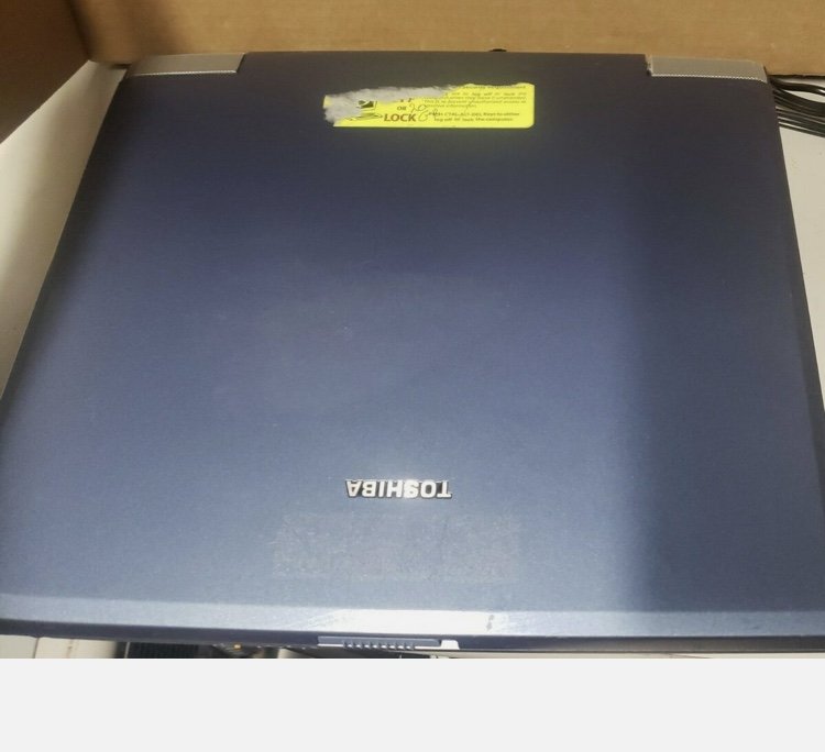

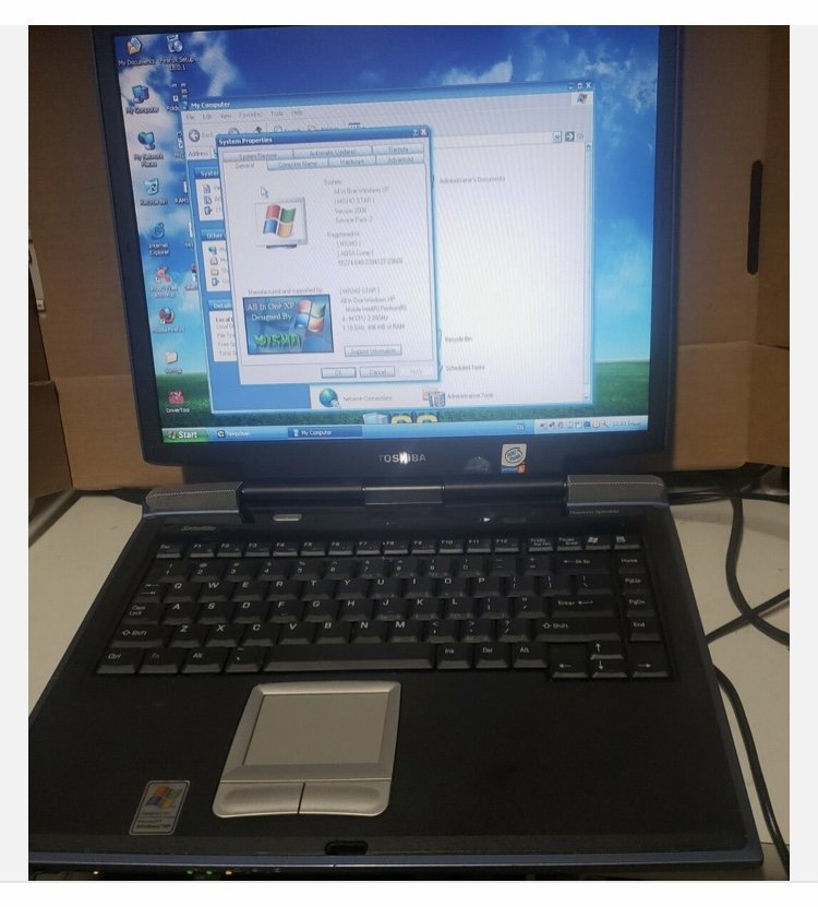

                                      Ho sempre trovato i PC portatili, un po’ carenti come prestazioni rispetto 🫡 i PC normali, e per questo motivo oltre che per gli schermi di dimensioni limitate, specie in quelli più vecchi, li ho evitati spesso e volentieri.
                                      Attualmente ho un solo PC funzionante, più altri tre guasti, due di questi sono uguali e hanno probabilmente lo stesso guasto.

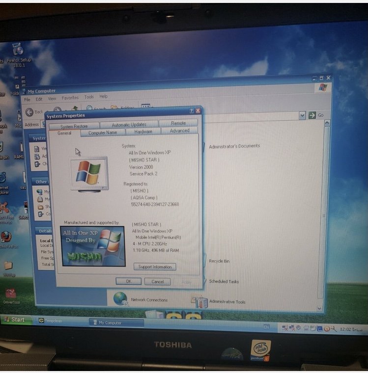

                                      L’unico che funziona, è un vecchio Toshiba Satellite 🛰 A10 con Pentium 4 2000, vedrò di riavviarlo e farci alcuni upgrade, perché sospetto 🤨 che la lentezza sia dovuta al HD (con settori lenti?), l’idea è passare ad una scheda di memoria CF con adattatore probabilmente IDE 44 PIN, la RAM è stata espansa al massimo, credo sia adesso 2GB, mentre in origine c’erano 256 o 512 MB, purtroppo 😣 in tutti i portatili la batteria 🪫 è inutilizzabile, perché sono stati usati sempre come PC domestici, quindi portavo in viaggio 🧳 il caricatore, perché senza non si può neanche accendere.
                                      Dopo il disco dovrei provare a fare qualche bench, prima però farò un test con SSD-Z, spero 🤞 funzioni con XP, e che mostri cosa 😨 sia la palla 🏐 al piede, cioè se il sospetto 🤨 sul disco sia fondato.
                                      Un secondo upgrade, sarebbe possibile solo usando un disco SSD, cioè non usando schede di memoria CF, perché i CF di capacità 32 o 64 MB possono essere costose, l’upgrade sarebbe il passaggio ad un Windows successivo, di solito uso con successo Windows 7 o 8, non ho mai usato 10 o 11, almeno per me, servono PC molto più recenti di questo, poi magari 🤔 mi sbaglio e funziona pure bene 😌, però ho più di qualche dubbio, oltretutto userei la versione X32 bit, che dovrebbe essere più leggera e adatta a questo P4.
                                      Per darvi un’idea di come sia, ho preso alcune immagini dalla rete, di uno quasi identico, ecco qua:
