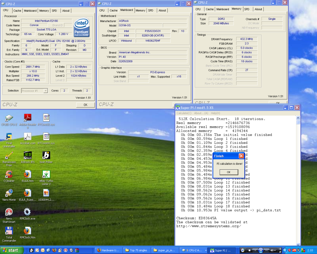

mattia23393 Posted May 26, 2009 Share Posted May 26, 2009 Buon giorno ragazzi mi sono cimentato nell'overclock con il mio e2180 ho fatto la mod polacaa e sono salito a 266 di default adesso riesco ad arrivare stabile solo a 2,80ghrz perke non capisco come aumentare il v core nella mia scheda madre per caso conoscete qualke mode per modificarlo anche Hardware dato che software non esitono... in caso non si possa moddare questa scheda ho anche una wolfdale 1333 d667 fatemi sapere vi prego voglio sfruttare la mia cpu al massimo almeno 3,00 ghrz grazie anricipati ragazzi Quote Link to comment Share on other sites More sharing options...

mattia23393 Posted May 29, 2009 Author Share Posted May 29, 2009 il massimo e questoo azzo!!!!! Quote Link to comment Share on other sites More sharing options...
Le085 Posted May 29, 2009 Share Posted May 29, 2009 alla fine non è malissimo... specialmente in vista dell'estate se non hai un buon dissi mi accontenterei di questo... la mobo ovviamente ti limita, semmai hai pensato di cambiarla ? (magari te la vendi e con poca differenza ci prendi una mobo migliore) che ram hai? come mai il single channel? Quote Link to comment Share on other sites More sharing options...
mattia23393 Posted May 30, 2009 Author Share Posted May 30, 2009 che mobo mi consigli con pococ di piu? cmq la ram e' una kingston da 2gb 667mhrz KVR667DN52G PC 53000 Quote Link to comment Share on other sites More sharing options...

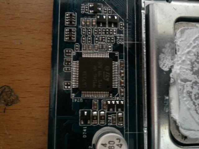

c1rcu1tburn3r Posted May 30, 2009 Share Posted May 30, 2009 Se mi fai una foto macro della zona dell'integrato di alimentazione vedo se posso suggerirti i punti per la mod... Quote Link to comment Share on other sites More sharing options...
Le085 Posted May 30, 2009 Share Posted May 30, 2009 che mobo mi consigli con pococ di piu?cmq la ram e' una kingston da 2gb 667mhrz KVR667DN52G PC 53000 sei palesemente limitato dalal ram e mi meraviglio che non possa darti problemi già a quella frequenza (stanno lavorando a 860 mhz!) non hai un divisore più basso da mettere ?(possibilmente 1:1) Quote Link to comment Share on other sites More sharing options...
mattia23393 Posted May 31, 2009 Author Share Posted May 31, 2009 Se mi fai una foto macro della zona dell'integrato di alimentazione vedo se posso suggerirti i punti per la mod... Ok ti postero al piu presto l'integrato... cmq leo dici che pur facendo la mod all'itegrato (sempre con aiuto di c1rcu1tburn3r)non riusciro ad andare di piu per colpa delle ram... cmq sono riuscito a farle ndare a 389 mhrz(sempre da cpu z) a 285ghr appena aumetno a 3.00 ghrz e ram a 400 hortos da errore e crasha tutto consigli se non il vcore come io avevo pensato? grazie mitici come sempre:clapclap::clapclap: Quote Link to comment Share on other sites More sharing options...
Le085 Posted May 31, 2009 Share Posted May 31, 2009 non so, probabilmente anche la cpu non ce la fa e vuole + vcore....il problema è che secondo me in quello screen le ram non erano stabili....non credo che puoi tenercelo per il daily insomma.... Quote Link to comment Share on other sites More sharing options...

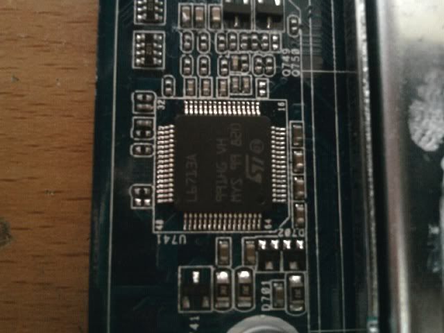

mattia23393 Posted May 31, 2009 Author Share Posted May 31, 2009 ciao raga ecco le foto vediamo se continuo anon superare i 3.85 ghrz.. cmq se prendo n altra scheda madre come la p5k wifi e gli stessi componenti non vado oltre lo stesso? Quote Link to comment Share on other sites More sharing options...
Le085 Posted May 31, 2009 Share Posted May 31, 2009 teoricamente le ram ti limitano fino a 333 di bus che sul tuo procio significa arrivare a 3,33 ghz poi però sembra che arrivano anche + su...ma mi fiderei poco a tenerle a quella frequenza... il resto poi diventa un problema di dissipazione del calore...quando aumenti il vcore c'è anche quel problema... di sicuro cmq non avresti le mani legate come ora.... Quote Link to comment Share on other sites More sharing options...

c1rcu1tburn3r Posted May 31, 2009 Share Posted May 31, 2009 Allora...con il multimetro dovresti vedere quale tra i due punti, verde e giallo, danno continuità col piedino rosso...teoricamente a vederlo cosi dovrebbe essere il verde, cmq col multimetro lo vedi subito...dopodichè una volta che sappiamo qual'è il punto collegato al piedino rosso metti il multimetro settato per misurare la resistenza e misurami dal punto in questione a una massa qualsiasi, va bene anche una piazzola per le viti, prova due o tre masse per sicurezza e se il risultato è il solito postami il valore riscontrato...poi vediamo di scegliere l'occorrente Quote Link to comment Share on other sites More sharing options...

mattia23393 Posted May 31, 2009 Author Share Posted May 31, 2009 ok eccomi come dici tu il punto verdo ha continuita con quello rosso il verde con la massa ha una resistenza di 3.99 ohm grazie come sempre Quote Link to comment Share on other sites More sharing options...
c1rcu1tburn3r Posted June 1, 2009 Share Posted June 1, 2009 ok eccomi come dici tu il punto verdo ha continuita con quello rosso il verde con la massa ha una resistenza di 3.99 ohm grazie come sempre Solo 3.99 Ohm? Mi sembra strano... Cioè, tu hai misurato la continuità tra il rosso e il verde e ti segna zero, cioè ti segna la continuità tra i due punti, poi hai misurato la resistenza tra il punto verde e la massa e ti segna 4ohm in pratica? Sei sicuro che la scala che hai messo nel multimetro sia giusta e magari non siano 3.99KOhm? Mi suonerebbe molto più plausibile la cosa... Quote Link to comment Share on other sites More sharing options...

c1rcu1tburn3r Posted June 1, 2009 Share Posted June 1, 2009 edit nello scermo del multimetro ce la k quindi kilo ohm scusa ancora Eeeeeecco mi suonava strano Vedo e prevedo come frate indovino ormai! Dunque facendo due conti mmm ti ci vuole un trimmer multigiro da 100Kohm. Regoli il trimmer al massimo della sua resistenza, ovvero 100K poi colleghi un piedino del trimmer al punto verde e l'altro a una massa. A questo punto ci vorrebbe un punto di lettura del vcore sulla mobo ma dato che non hai da fare overclock estremo possiamo fidarci di cpu-z...entra in windows e apri cpu-z mettiamo che tu abbia 1.30v in cpu-z inizia a ruotare il trimmer in maniera da abbassarne la resistenza, gira fin tanto che in cpu-z il vcore non comincia a aumentare, a questo punto sai che sei partito da 1.30v quindi sai che se arrivi a 1.40v per esempio significa che con la tua mod hai aumentato di 0.10v indipendentemente dal voltaggio che setterai da bios... di li in avanti se metterai 1.25v nel bios saranno in realtà 1.35v e cosi via... se hai bisogno di altri chiarimenti chiedi pure :n2mu: Quote Link to comment Share on other sites More sharing options...
