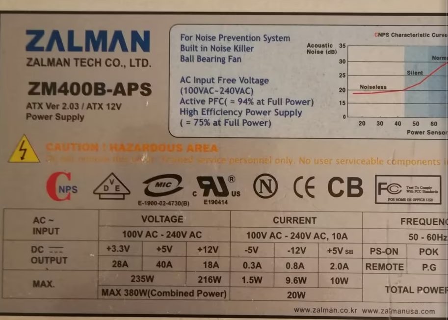

        Ti ringrazio per la spiegazione esauriente, avevo adocchiato anche questo che ha sulla +5V ben 40A solo che è usato. Sono un pò dubbioso...
        Il nuovo è sempre il nuovo ovviamente
          Per quanto riguarda l'Antec TP3-650 da 650W lo potrei prendere direttamente qui dove abito io scambio a mano. E' nuovo anche. 25A potrebbero bastare per il mio pc?
          Prego figurati! :)
          E' un ottimo almentatore questo Zalman :)  👼/emoticons/angel.gif.e7fb5052060d2ebd389308c73cba176c.gif" title="👼" width="18" /> :D  tra l'altro decisamemte silenzionso secondo questa recensione (in inglese) del sito Silent PC Review del 14 aprile 2004: :leggi:/emoticons/fact.gif.70def7c3110e9abfc15e400dc0af8e5c.gif" title=":leggi:" width="24" />
          https://silentpcreview.com/zalman-zm400b-psu/
          Purtroppo essendo usato e molto vecchio, ti sconsiglio l'acquisto ? infatti tieni presente che proprio gli alimentatori sono tra i componenti hardware che si usurano più rapidamente con l'utilizzo :leggi:/emoticons/fact.gif.70def7c3110e9abfc15e400dc0af8e5c.gif" title=":leggi:" width="24" />  anche se questo Zalman forse potrebbe durare ancora un pò di tempo per l'alta qualità dei componenti.
          Comunque su Ebay questo stesso modello si può trovare anche nuovo: :D :leggi:/emoticons/fact.gif.70def7c3110e9abfc15e400dc0af8e5c.gif" title=":leggi:" width="24" />
          https://www.ebay.it/itm/375414985009
          Però il prezzo non è proprio economico (44,84 euro + 47,86 euro di spedizione) siccome l'oggetto si trova negli USA ?
          In definitiva la soluzione migliore è l'Antec TP3-650 da 650W, siccome lo puoi anche ritirare a mano stesso nella tua zona :)
          Diciamo che 25A sulla linea 5V possono anche bastare per il tuo retro-PC, anche se penso che sarai quasi al lmite ? perchè ci sono molte periferiche di archiviazione.

            #2570
            Prego figurati! :)
            Ti ringrazio :)
            E' pur vero che attualmente sto utilizzando una PSU Thermaltake che ha sul +5V solo 15A e al momento non ho problemi. Quindi dovrei farcela con l'Antec TP3-650 che ha 25A sui +5V
