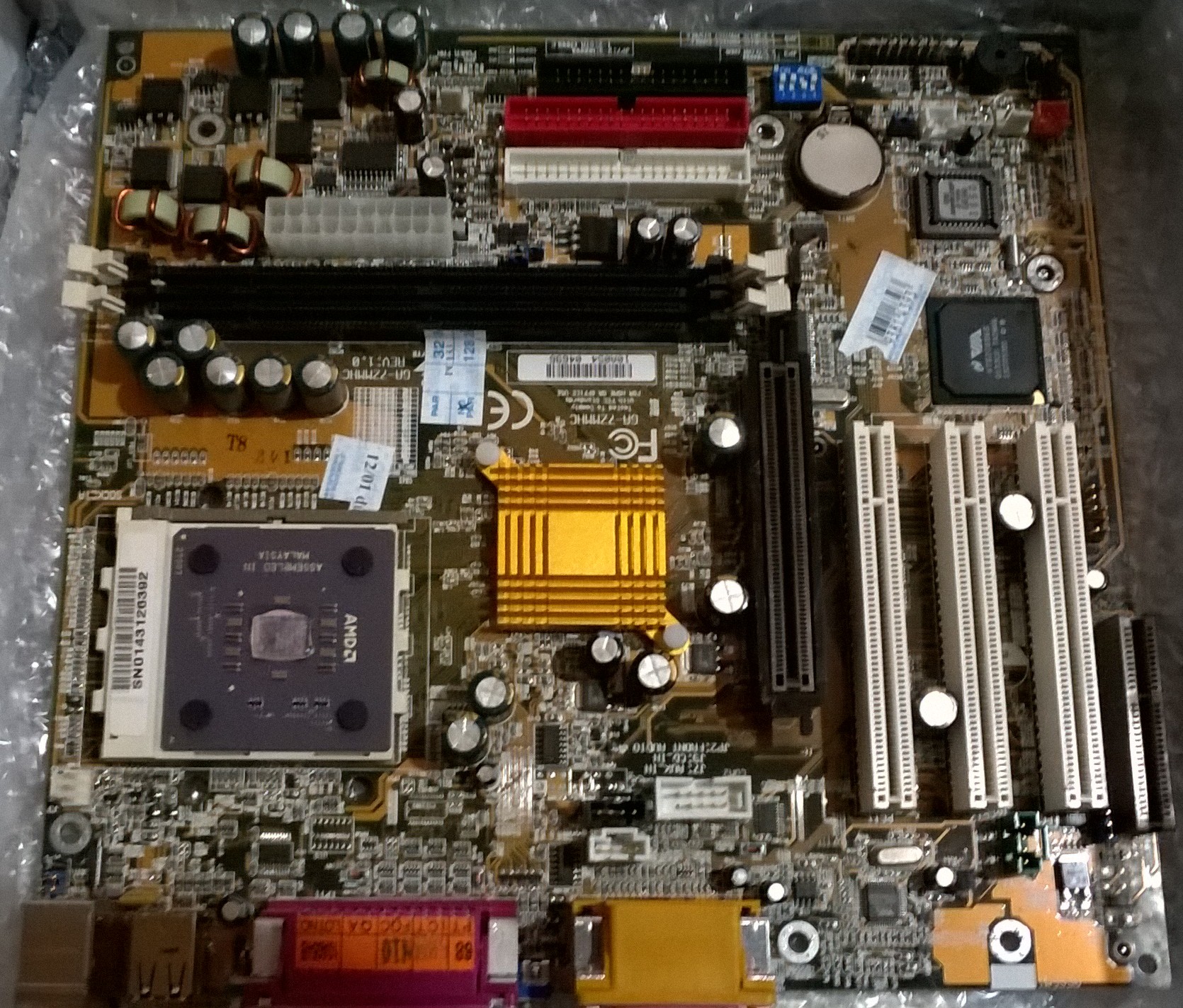

    Dunque, riguardo la scheda madre BIOSTAR M7NBA e il BIOS, ho risolto tramite riprogrammazione del chip, usando un file trovato sul web (elhvb.com), ne metto uno a caso tra quelli disponibili, scopro in seguito che è quello più recente, avevo capito che il problema fosse dovuto al BIOS (precedenti esperienze), la riscrittura non è stata problematica, e anche abbastanza veloce.
    Adesso visualizza tre schermate all'avvio, la prima con le info sulla VGA (integrata), in questo caso chip nForce e RAM 32MB, il quantitativo è variabile, il valore può essere aumentato o diminuito a seconda della RAM usata nel PC, valori inferiori sono ideali quando la RAM è poca. La seconda schermata è il logo BIOSTAR a pieno schermo con in basso a dx il logo Nvidia (in piccolo). La terza schermata, è la solita schermata principale del BIOS, con le info sul BIOS e errori rilevati, da li poi si può proseguire premendo F1 oppure entrare nel BIOS (CANC).
    La cosa positiva è che sparisce il beep continuo, adesso c'è ne è solo uno all'avvio, entrando nel BIOS tramite CANC, la schermata principale mostra un menu niente affatto povero, sulla sinistra si può intervenire su quasi tutto, sulla destra invece c'è solo la possibilità di variare Frequenze e Voltaggi, il resto sono delle schermate per psw - exit - L O D, c'è anche una riga per Upgrade BIOS, e penso che qualcuno sia andato li a fare qualcosa ma il risultato non è stato quello sperato.
    Come dicevo ho usato un Athlon XP 1800+, al primo avvio viene riconosciuto come 1150MHz, ovviamente la frequenza è bassa, bisogna andare nel BIOS e portare il FSB da 100 a 133, tra i valori impostabili ci sono anche 166 e 200, questo però non garantisce che al massimo (cioè 200) gli altri valori tipo PCI AGP e altro siano corretti.

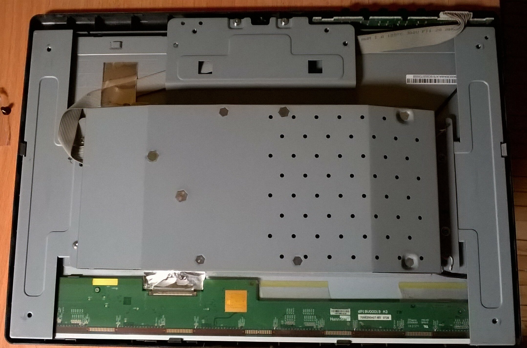

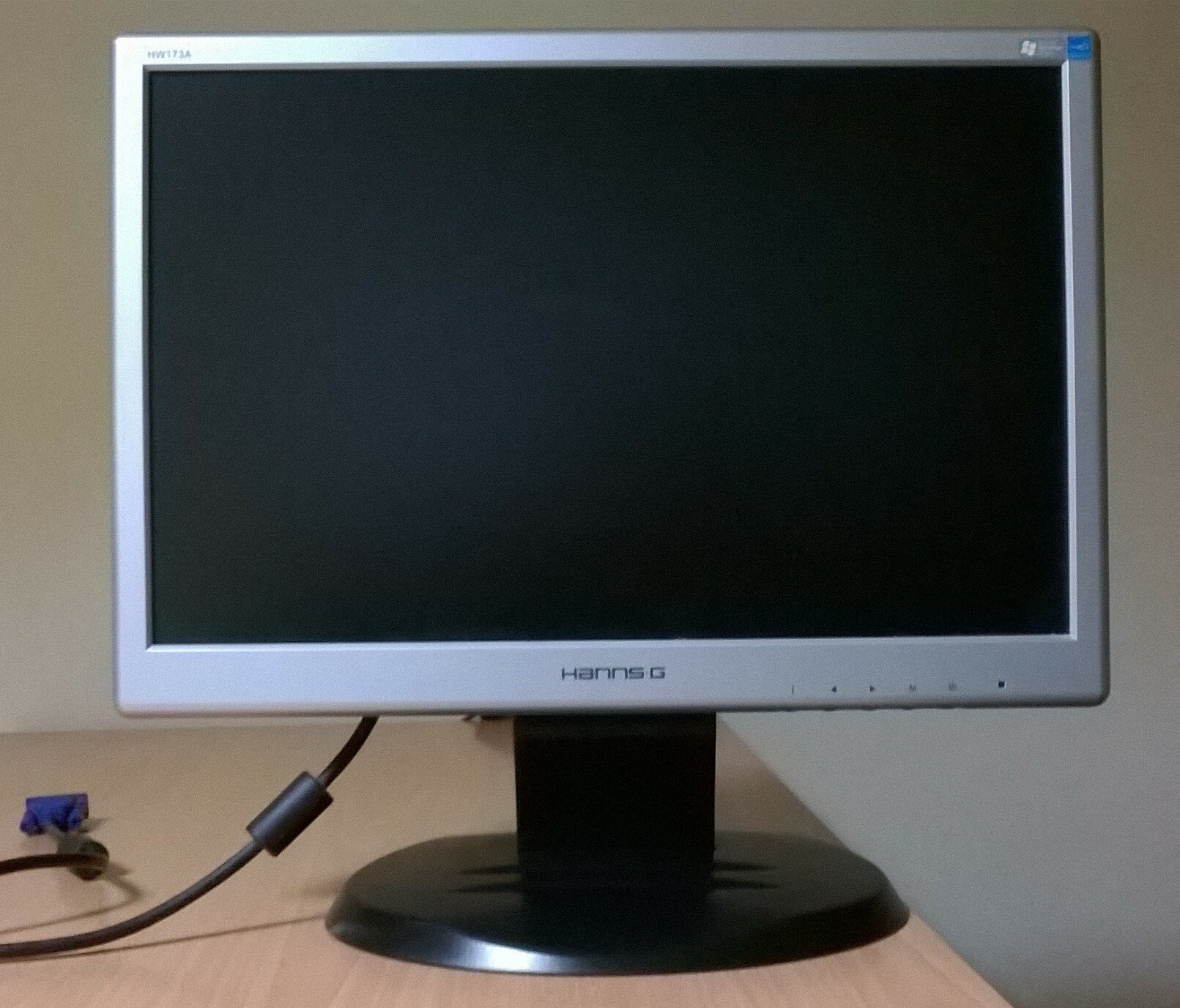

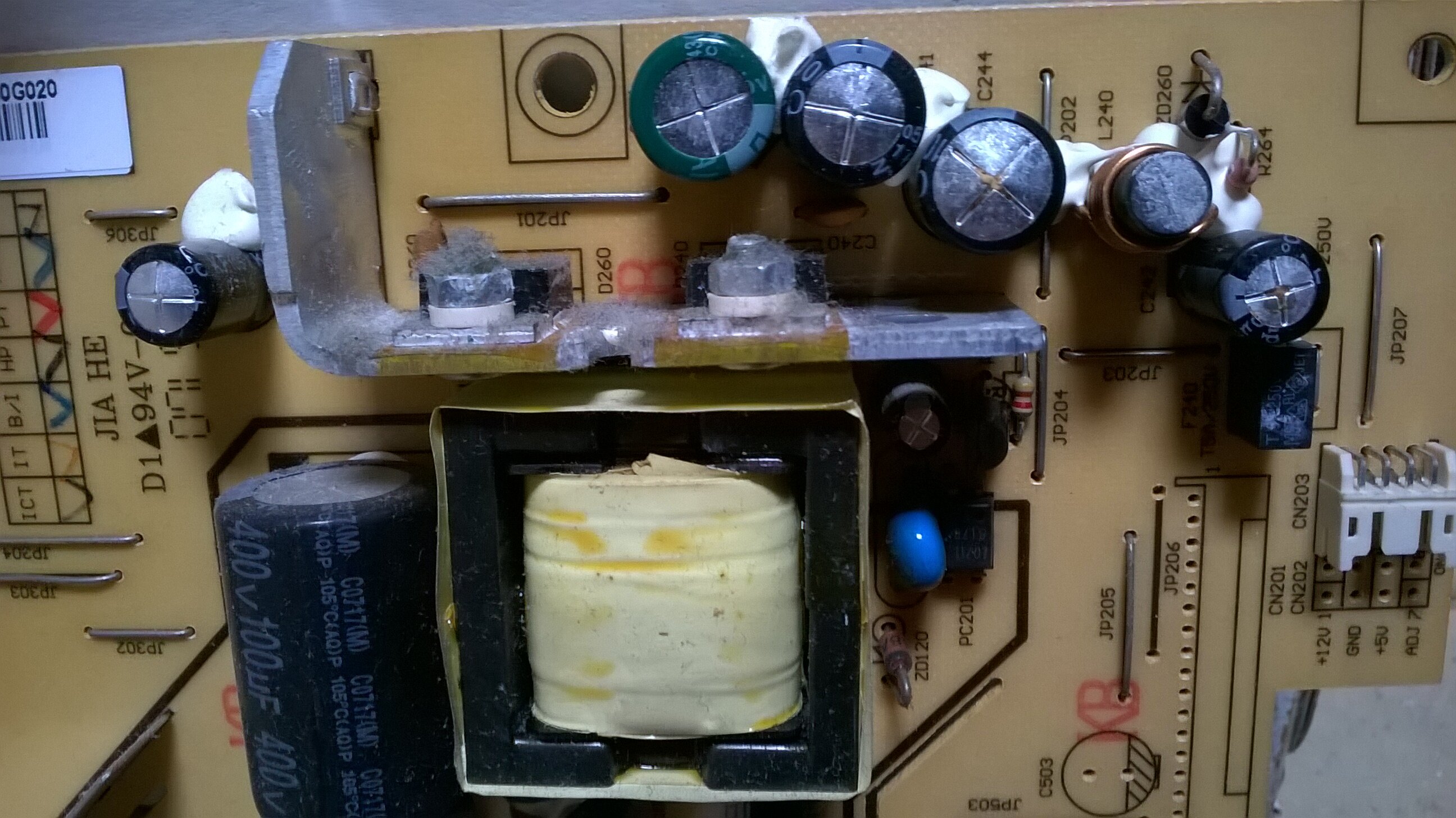

          Risolto il problema del trasferimento delle immagini, proseguo con alcuni lavori su hardware guasto, passo provvisoriamente alla riparazione di un monitor, guasto da parecchio tempo, esattamente non saprei quanti anni siano, se funzionante mi permette di provare le schede madri senza dover scollegare un PC.
          Trattandosi di un vecchio modello di circa 15 anni fa, penso si possa considerare oldware, ha funzionato per anni senza problemi, ed è stato il mio primo monitor LCD, purtroppo anni fa è rimasto acceso senza che me ne accorgessi, e si è guastato, il LED restava spento e non visualizzava nulla.

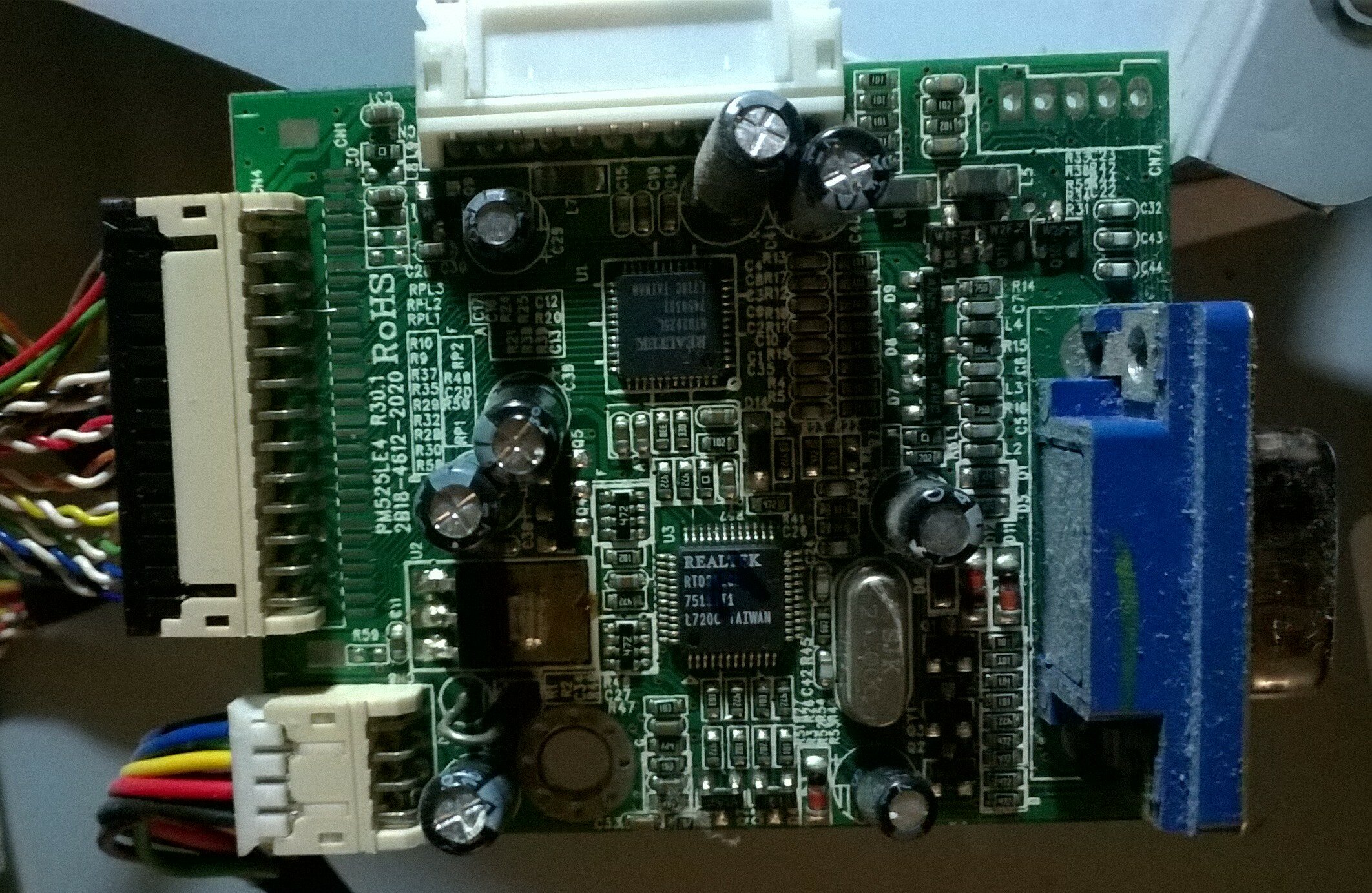

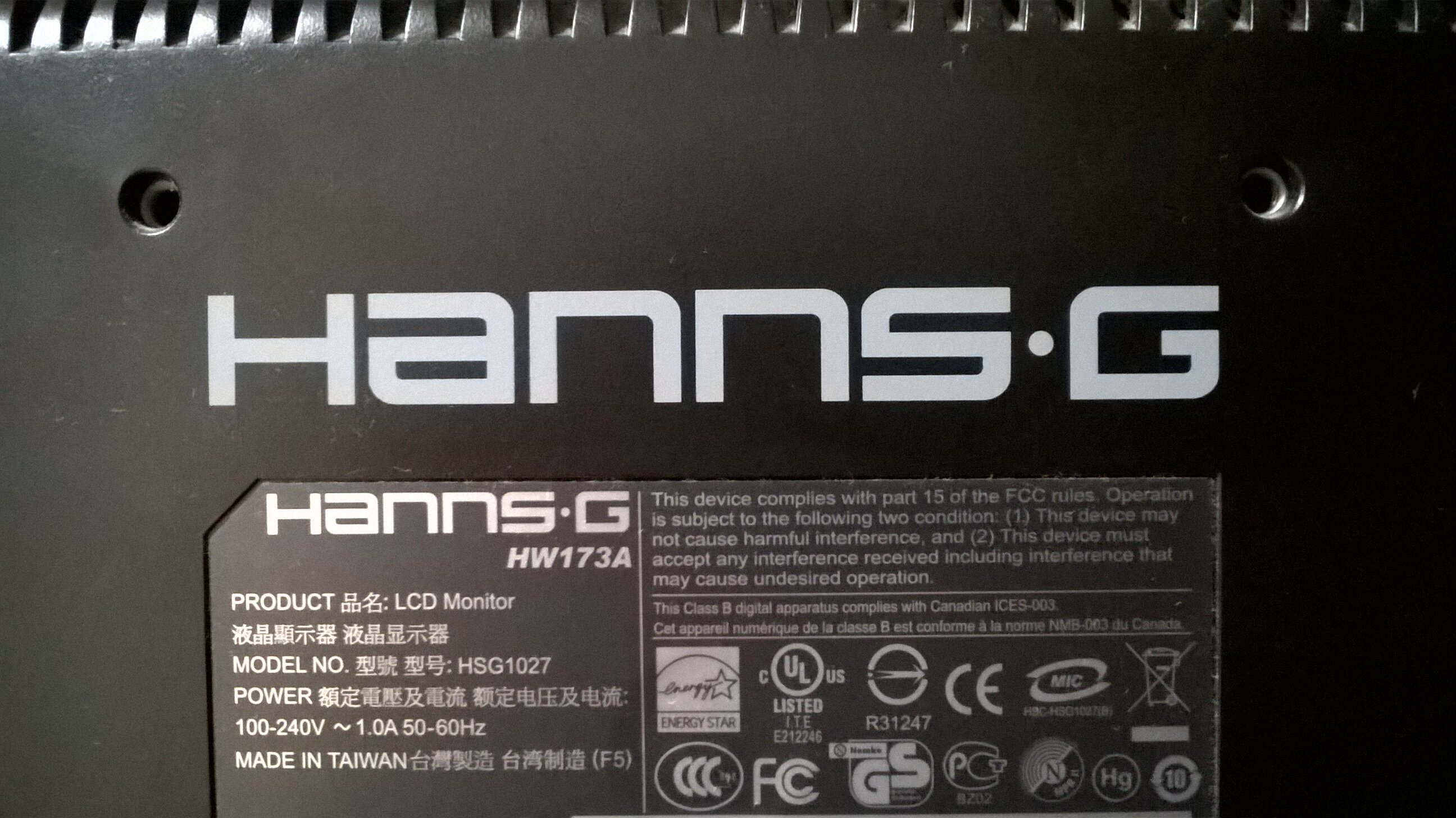

          Il monitor è un HannsG HW173A, ovviamente non si accende e il LED Power resta sempre spento, mentre normalmente si accende verde e in mancanza di segnale dopo alcuni secondi diventa arancio.
          Riesco nello smontaggio senza rovinare o rompere la cornice, la scheda si trova all'interno di una scatola metallica, smonto le quattro viti che la fissano, e la scheda di alimentazione può essere rimossa smontando altre sei viti, e staccando i connettori della retroilluminazione e uno con quattro fili siglati +12V GND +5V ADJ, bisogna smontare altre due viti che fissano la porta VGA alla sctaola metallica, e finalmente la scheda viene via.

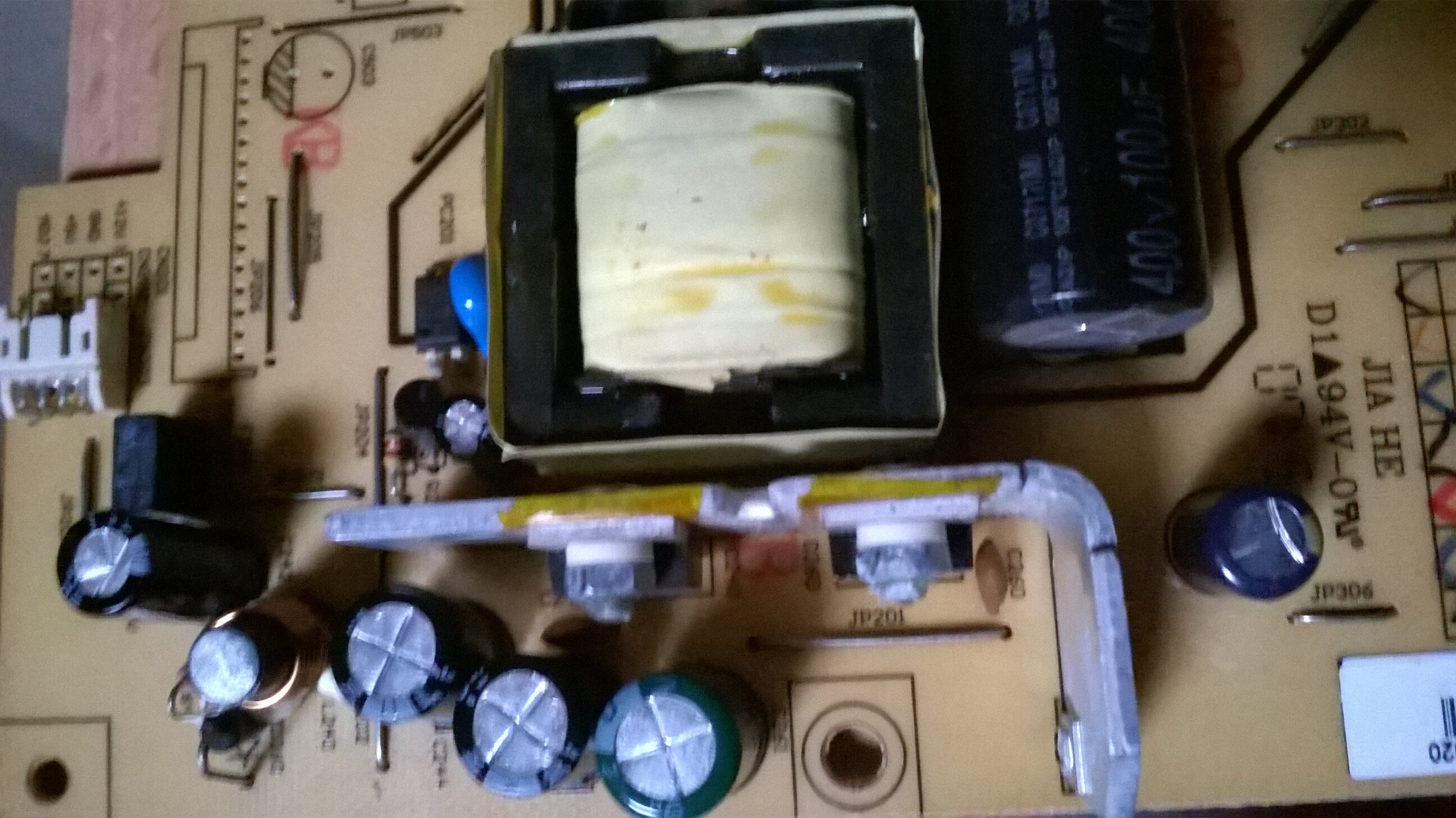

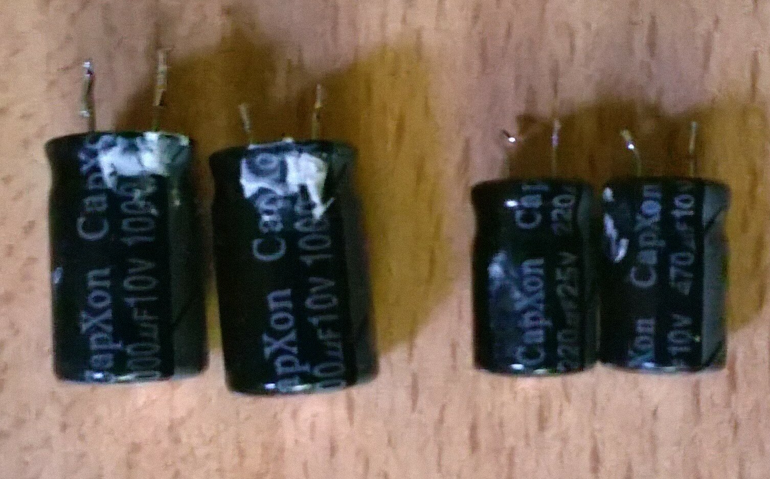

          Dopo lo smontaggio della scheda di alimentazione (FSP032-2PI01V), è evidente quale sia il problema (immaginavo fosse quello), alcuni condensatori elettrolitici sono rigonfi, su sette totali quattro sono sicuramente da cambiare, sono tutti della Capxon, marchio immagino di qualità abbastanza scadente, inizio la rimozione e la verifica dal C303, un 220uF 25V è in perdita ed ha un ESR di 6.4OHm, ovviamente va cambiato, passo a due da 1000uF 10V (C241 e C244), anche questi sono in perdita e hanno un ESR alto, verifico anche il C242 un 470uF 10V idem (come gli altri).
          Gli altri visibilmente OK, andrebbero controllati, ma nella fretta risaldo quelli nuovi e dimentico di vedere in che stato sono, ma avendo rimontato tutto, decido di provare e vedere se funziona.?
          Si Funziona!, il monitor è stato riparato, non ho ancora collegato un PC ma lo farò prossimamente, non ho idea di quanto tempo possa funzionare prima che si guasti ancora, ma se non ci saranno altri problemi visto l'uso sporadico che ne farò, penso possa durare ancora per parecchi anni.
            #1445

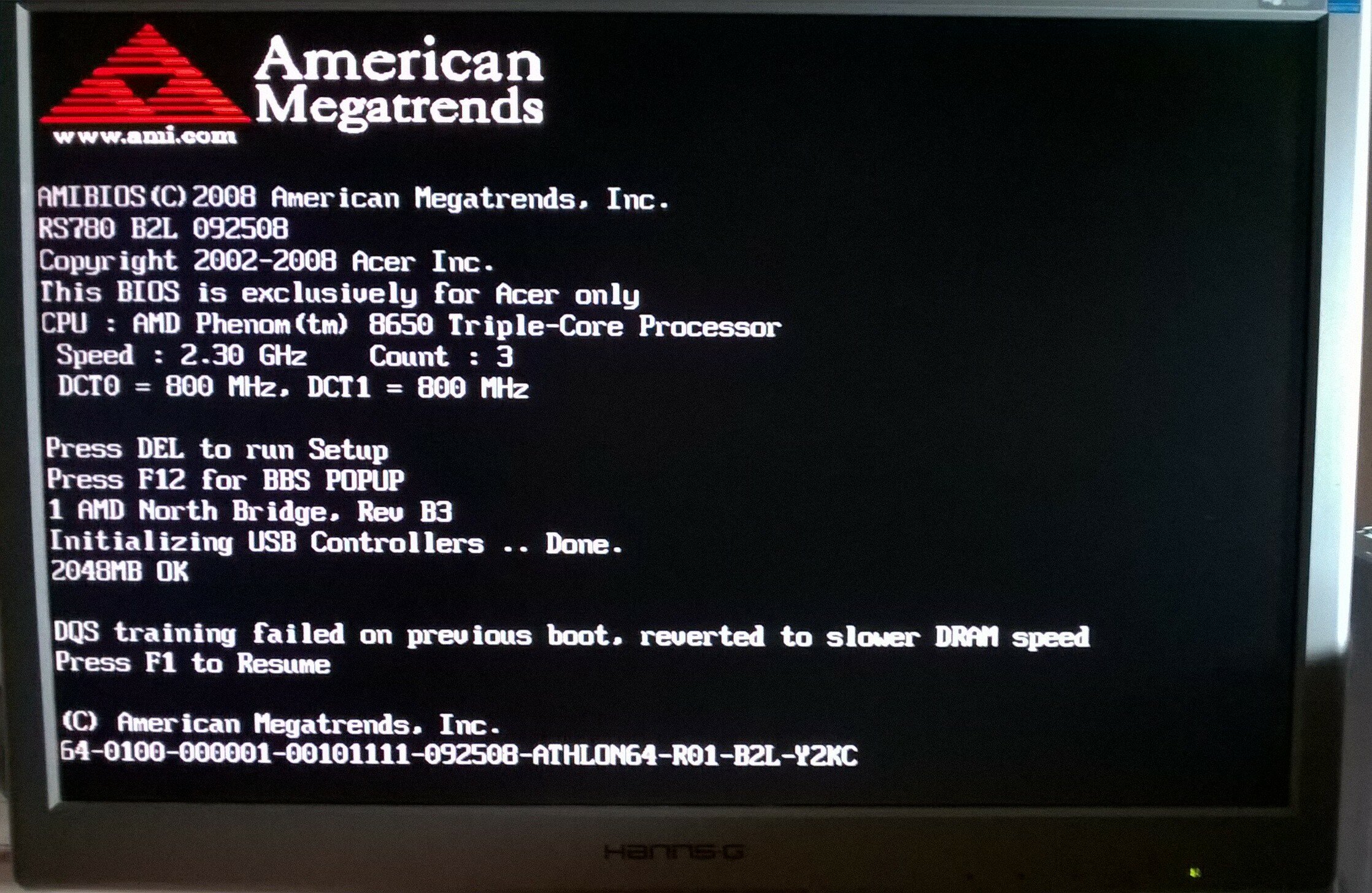

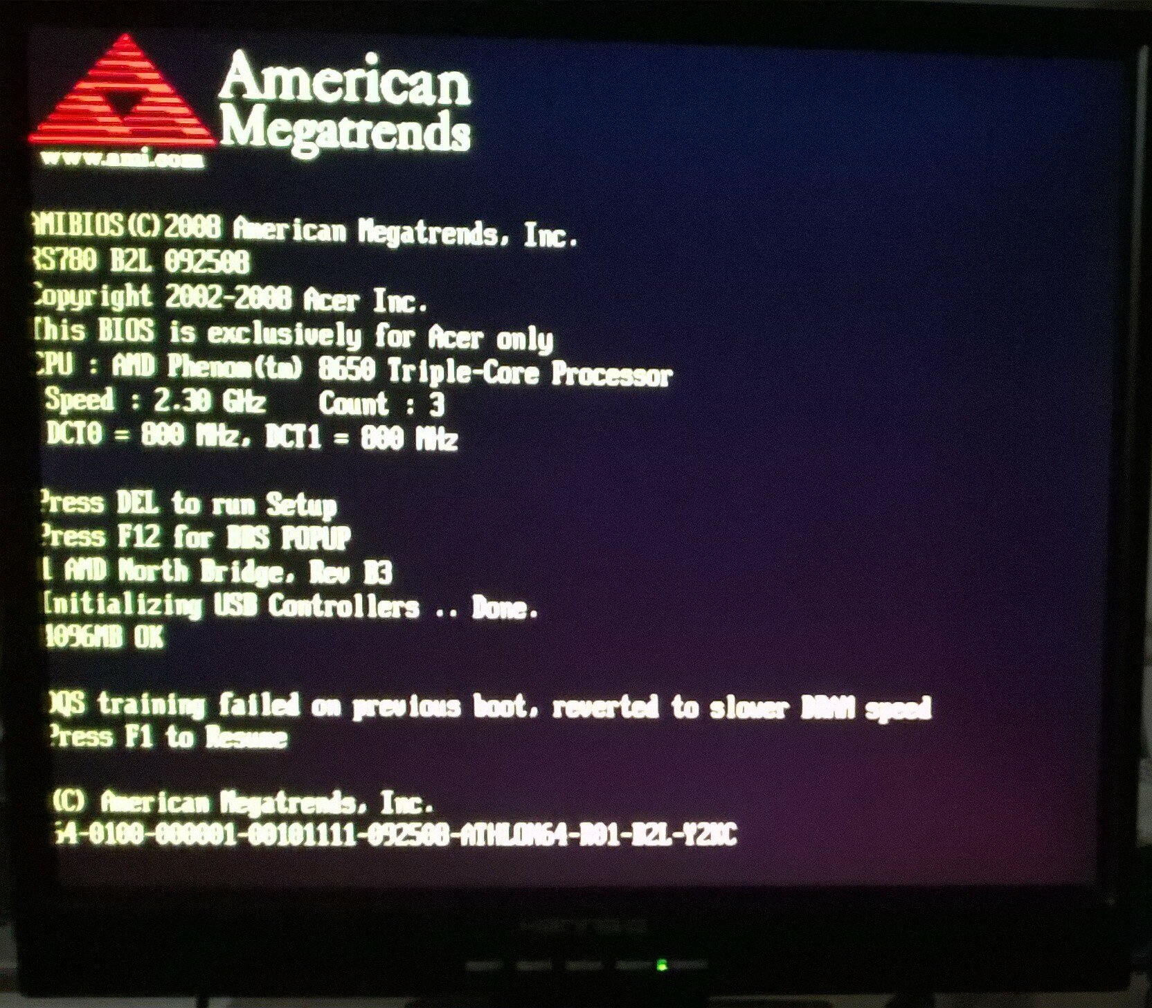

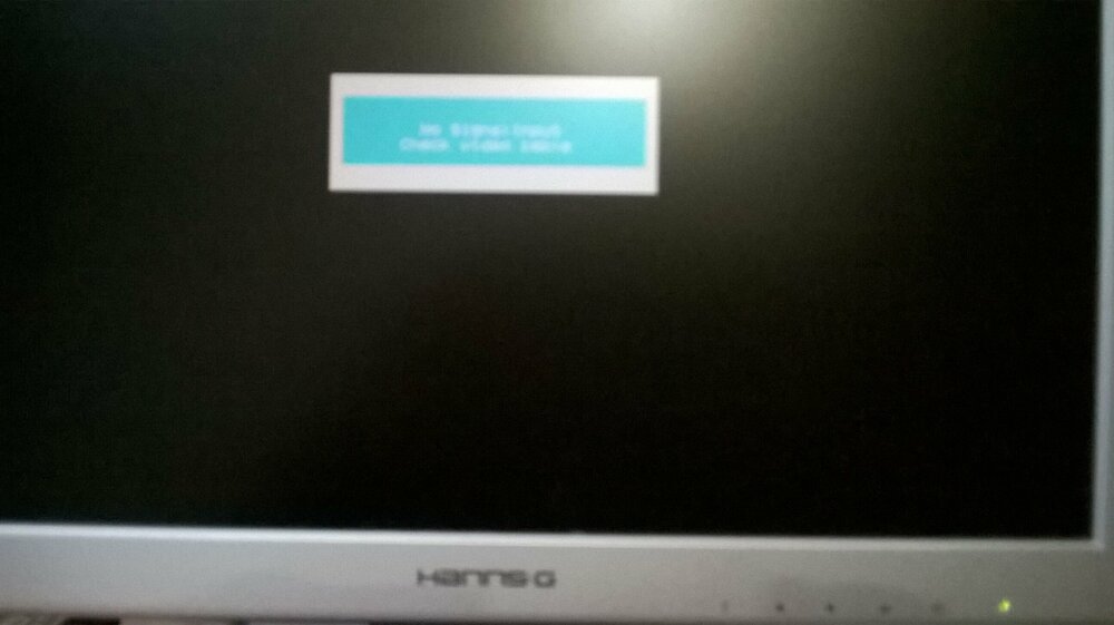

            Tornando brevemente al monitor HannsG, oggi ho fatto un test collegandolo al New PC IN (Phenom), tutto è andato come pensavo, è tornato a funzionare, ma ad un certo punto il PC si spegne o riavvia, comunque il problema deve essere nel PC, visto che il monitor resta con il led arancio, dopo un po di tentativi riesco a far ripartire il PC, visualizza una schermata del BIOS, con un messaggio che non so esattamente cosa significhi, c'è scritto DQS training failed on previous boot... ecc...
            A questo punto dopo vari spegnimenti e riaccensioni, il monitor si spegne e non si vede più nulla, nel dubbio che sia un problema di segnale video, collego un altro monitor e questo mostra che il segnale video c'è.
            Altro tentativo collego il monitor senza il cavo VGA, e provo ad accenderlo, purtroppo il LED resta spento e quindi, la mia previsione che la riparazione potesse durare parecchi anni, si è rivelata troppo ottimistica, decido in seguito di smontarlo per controllare la scheda di alimentazione, non c'è nulla di evidente che sia guasto, controllo i due fusibili ma sono ok, domani controllerò gli altri condensatori, in totale sono tre più uno grosso, spero di trovarne uno KO, altrimenti non sarà semplice trovare quale componente si sia guastato, escluderei che il guasto si trovi nella minischeda con la porta VGA, anche li ci sono dei condensatori piccoli, ma dato che il LED PWR resta spento, mi fa pensare che sia un problema della scheda di alimentazione.
            Fortunatamente avendo l'altro monitor, non sono rimasto senza in un PC, vedrò comunque se riesco a recuperarlo (ancora), perché è abbastanza comodo, essendo abbastanza compatto e leggero, è facilmente spostabile da una postazione all'altra.

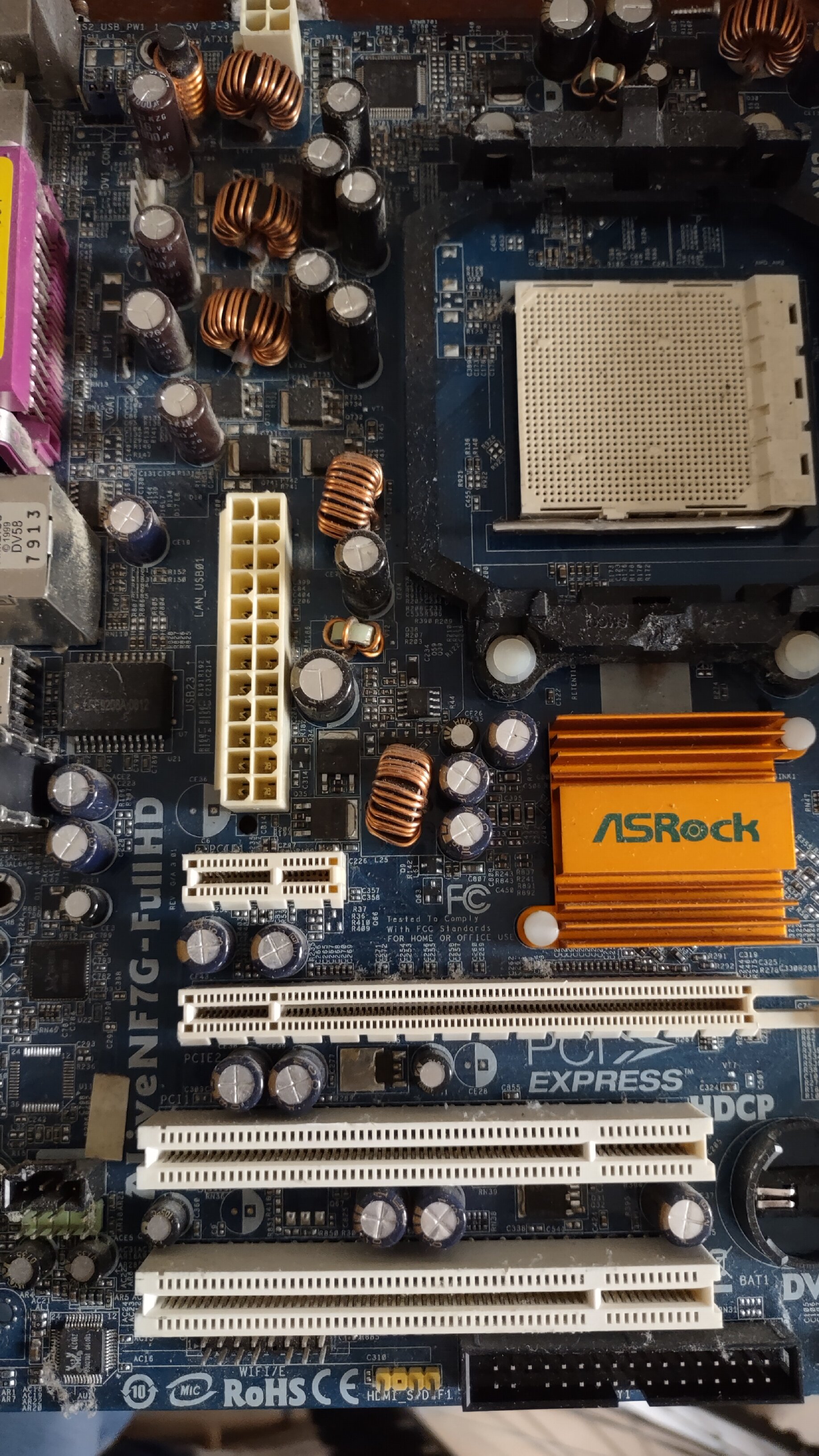

              Avete mai visto 1 di questi :

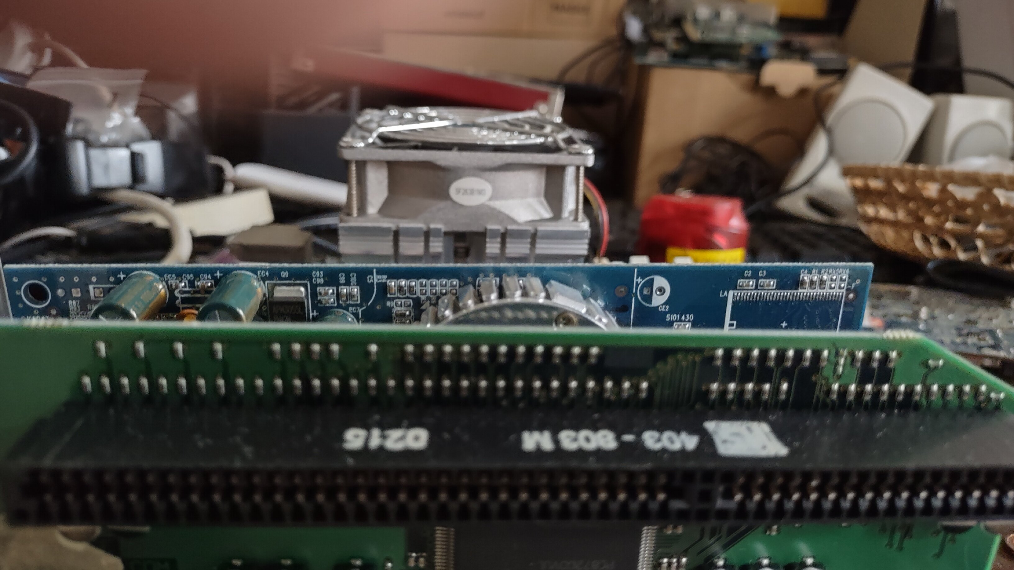

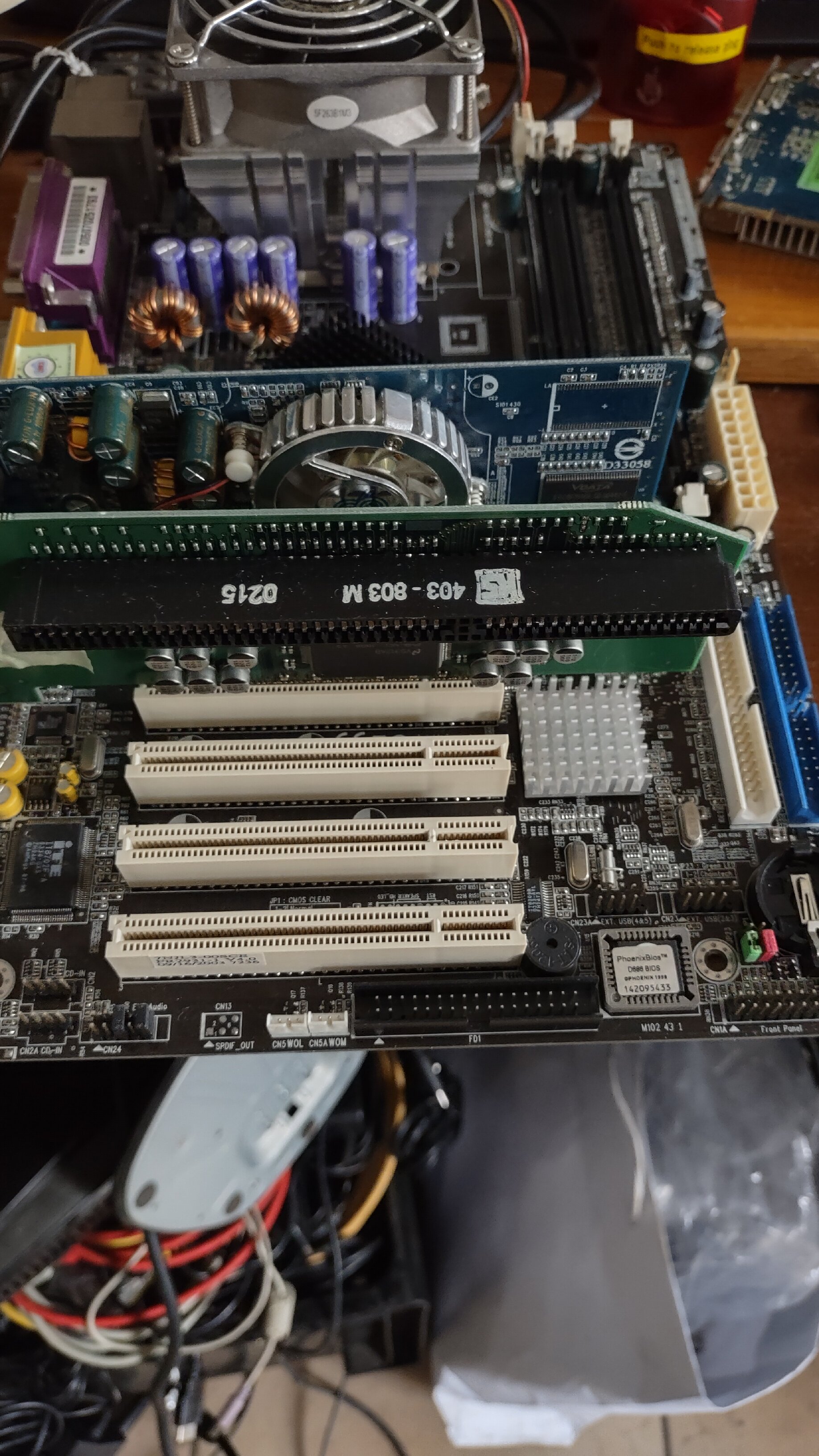

                #1447

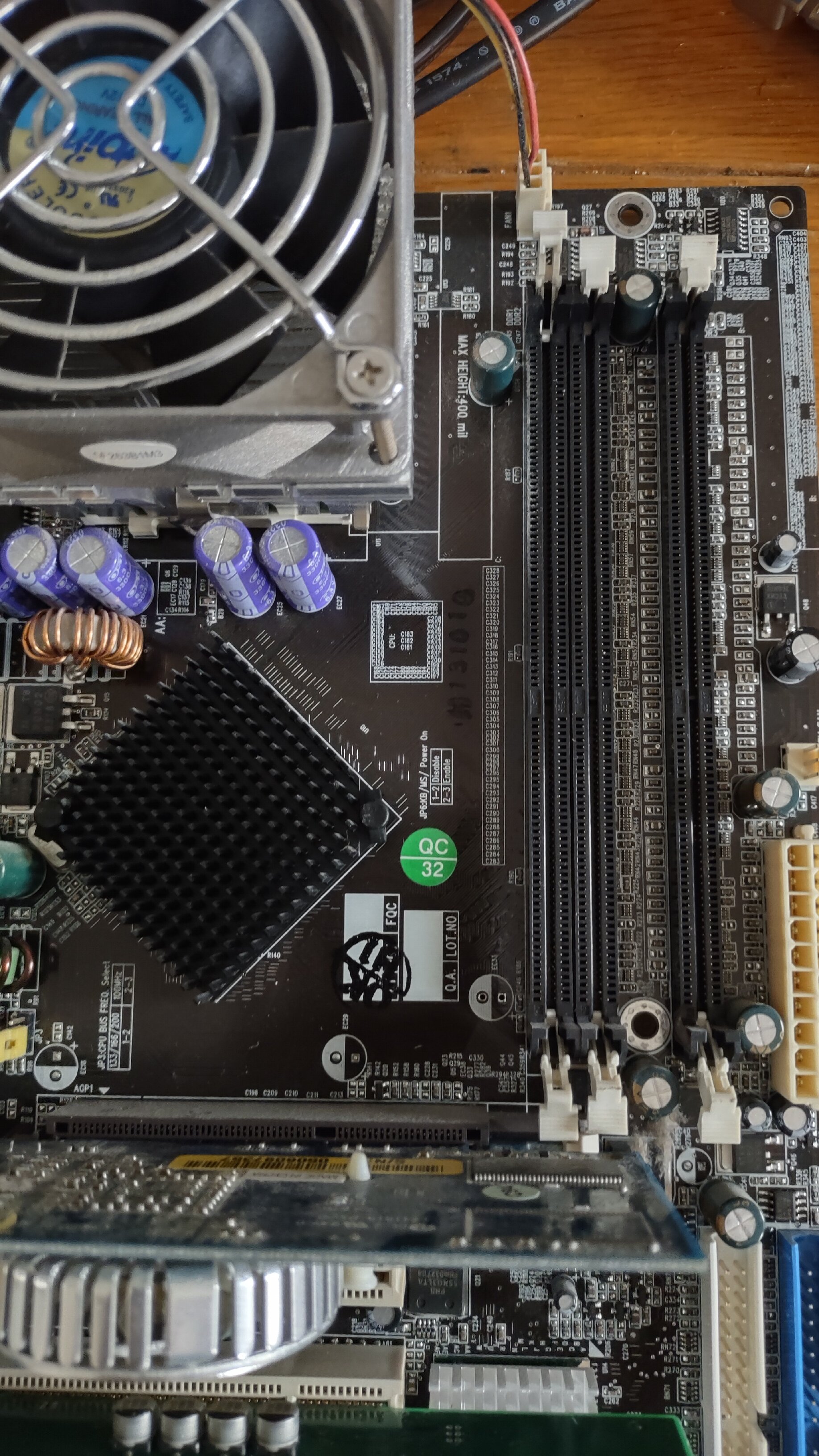

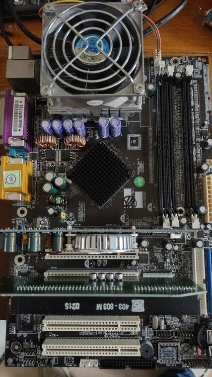

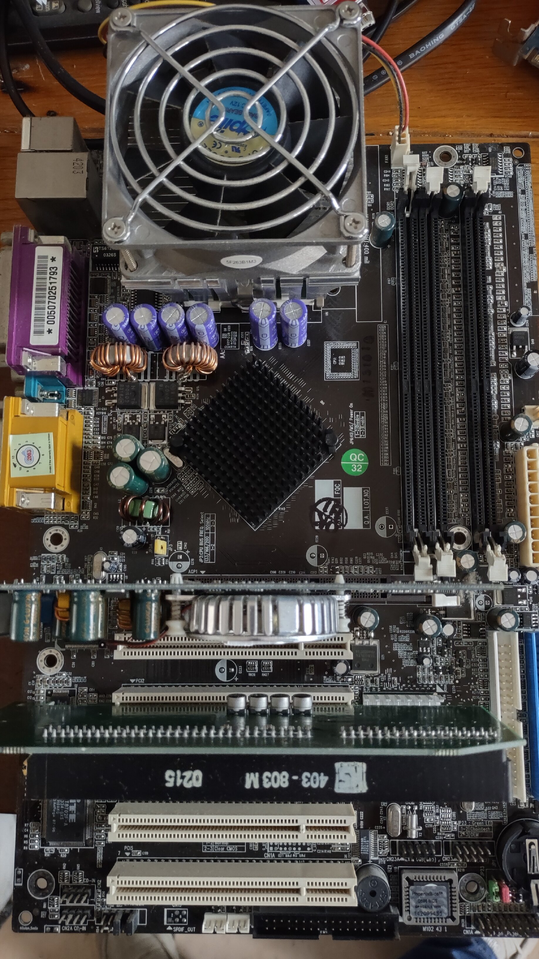

                Anche la mainboard è strana. Sembra una nforce2 ma c'è qualcosa di strano.
                  #1448
                  Trovata una batteria del BIOS funzionante è partita. Condensatori ok. Sanyo. È una chaintec 7NJL3/4 .
                  Aggiungo 1 asrock am2plus.

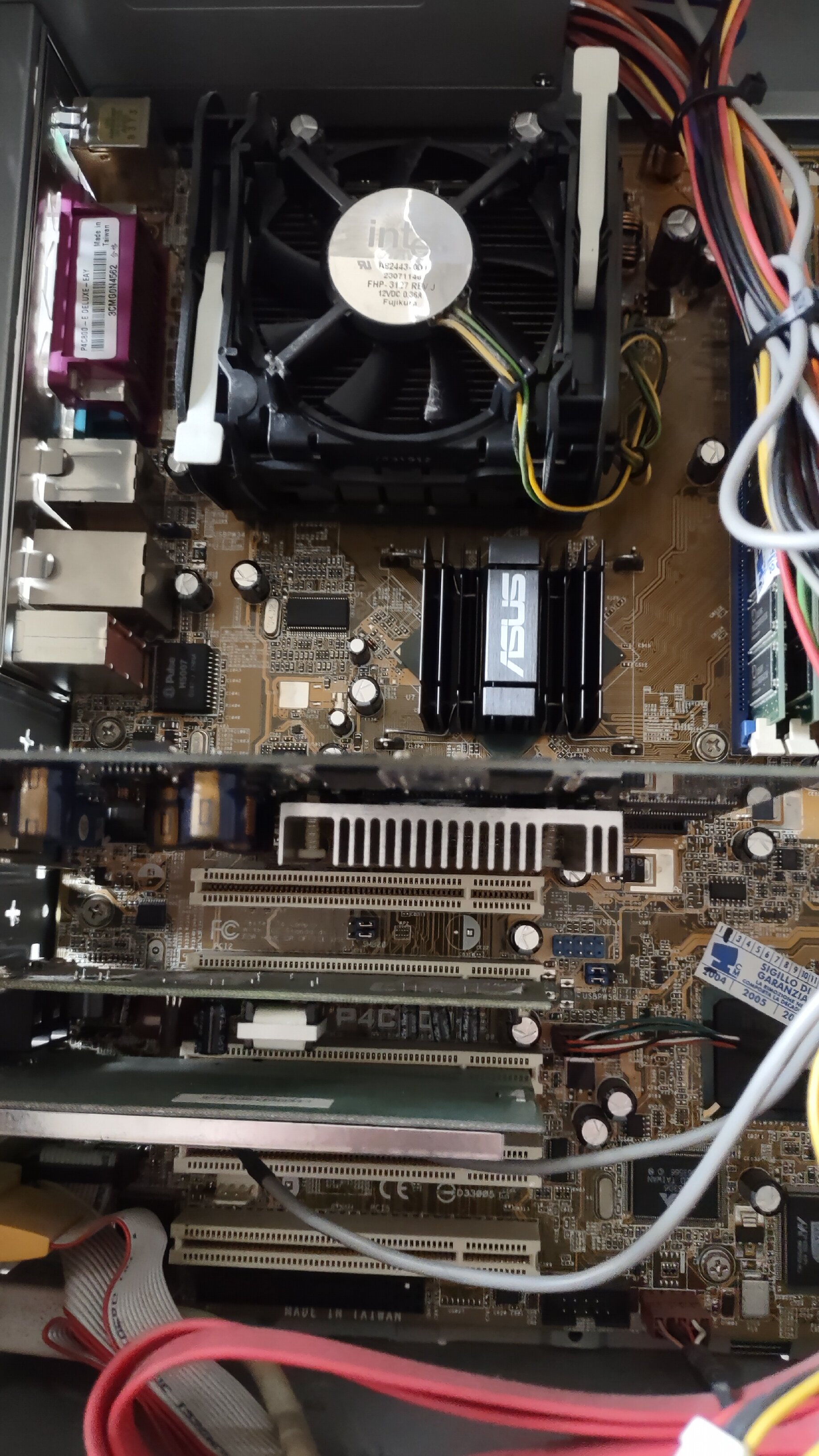

                    #1449
                    Tanto che ci sono metto anche una cara nonna mainboard che conoscono  in tanti.
                      #1450
                      intendi forse la scheda PCI con slot ISA?
                        #1451
                        Si, ha un chip National che fa da bridge. Ho trovato driver per Win7/8/10 ma non per precedenti
                          #1452
                          Eh si, molto famosa....si tratta di una P4C800, anche se il nome sul PCB è parzialmente coperto! ?
                            #1453
                            Esattamente. Una p4c800-e de lusso( come si dice qui).
                            È tenuta bene e monta un prescott 3.2. un po' caldino come CPU percui penso di cambiarla con un northwood 3.00ghz . La VGA la cambio con una 6600 di liscia agp.  Piccola  Precisione, sto un notando sempre più che il vecchio hw, soffre molto di driver  poco adatti od ottimizzati per versioni successive dei vari componenti. Per esempio ho benchato una Radeon 600pro 256mega e celeron 2.8ghz con driver omega  ed il risultato finale era 10650 circa di 3dmark01, con una geffo 5950 ultra e CPU simile anzi più di potente un p4 3.0ghz alla fine sono saltati fuori solo 11890 punti 3dmark01. Mi ricordo che con una 9600zt e P4 2800/533 portato a 3.5ghz/667 facevo 15800 dunque il celeron non ha portato molti punti anzi ha penalizzato il risultato finale. Metre  la geffo 5950 è stata penalizzata forse da driver troppo recenti quali i 71.84 che in generale sono molto prestanti, almeno con la serie 6600 che montavo  prima.

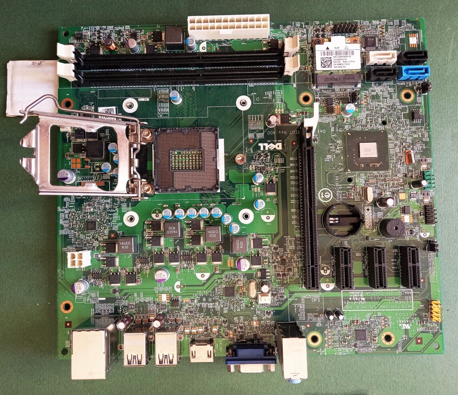

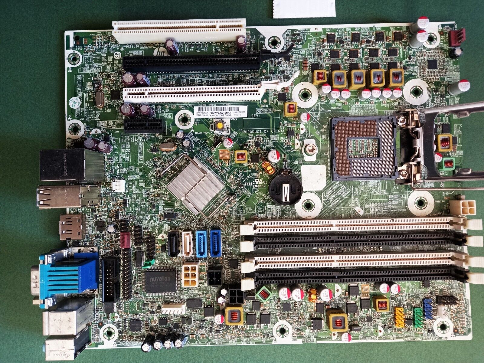

                                Purtroppo una di queste MB è senza slot PCI (solo PCI-E), qui non posso usare la POST-CARD, ma il problema fondamentale di queste schede, è che sono di produttori famosi per venderti tutto il PC, quindi non è semplice reperire i manuali on-line, utile per sapere sia che CPU usare, sia le impostazioni dei jumper, ma sopratutto quali sono i PIN del PWR-ON.

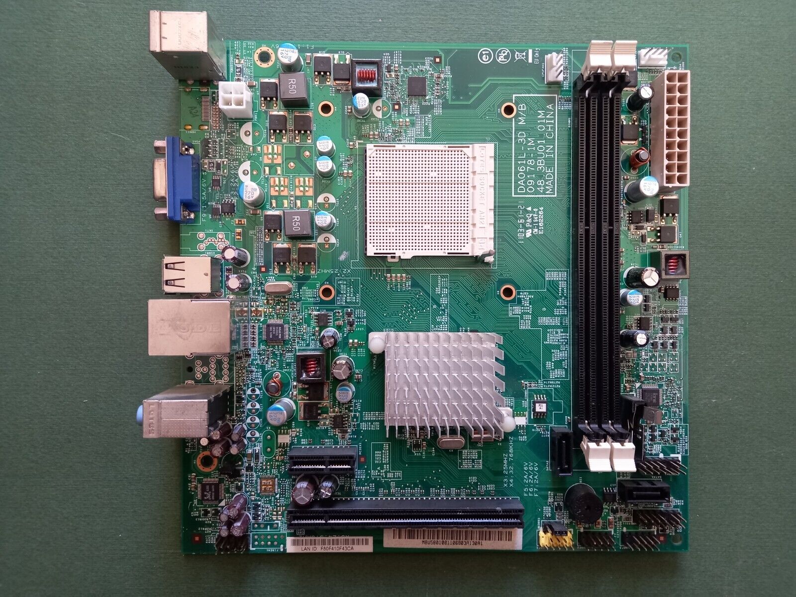

                                Metto le immagini giusto per mostrarle, ma le schede vanno provate, quindi non so se funzionano o meno, o se hanno qualche problema risolvibile?
                                A vederle non necessitano di alcun intervento tecnico, e spero sia così?, probabilmente sono state recuperate da qualche PC, e una volta smontate dal case, forse non è stato possibile capire come collegare il PWR-ON, poi potrebbe essere che siano delle schede avanzate da qualche upgrade, e che essendo un pò particolari non ci sia interesse, preferendo schede più attuali e di marchi tipo  ASUS Gigabyte MSI o altro, certo che se si seguono le ultime novità, non credo possano interessare molto queste schede della generazione precedente, rispetto a quelle attuali.

                                  Direi che l' HP non puoi metterla dei case std a causa della conformazione slim desktop. Per la Dell se ha il dissipatore std ci puoi fare qualcosa . Per l' Acer  è con dissi am2/am3 e ram ddr3 dunque hai bisogno di un athlon II minimo, tutti con doppio controller ddr2/3 se non erro.
                                    #1457
                                    Ok grazie per le info, sempre utilissime.
                                    Riguardo l'HP in effetti è in formato non ATX, probabilmente un BTX ridotto, ma volendo si può reperire un case BTX che probabilmente non sarà tanto difficile da trovare, oppure modificare il retro di uno ATX, ammesso di avere le capacità di fare un bel lavoro. L'altro problema potrebbe essere l'alimentatore che non usa il solito connettore 20 o 24 PIN, ma per questo immagino si possono usare degli adattatori.
                                    Per la Dell sono in cerca di ulteriori info, per CPU e RAM usate in quei PC, probabile usassero un i3 o i5, per la RAM immagino vadano bene le kingston o le micron (crucial), mentre per il dissi se ne potrebbe usare uno compatibile, poi occorre sapere quale pin è il pwr-on, per il resto occorre sperare che sia tutto a posto.
                                    L'Acer, onestamente sospettavo che fosse acer, ma non ero molto convinto, anche se non ho fatto ancora ricerche al riguardo, l'Athlon II posso trovarlo facilmente, ma userei un X4 invece dei X2, tanto costano più o meno uguale.
                                    La parte più complicata sta risultando reperire le memorie, perché ce ne sono parecchie da 1GB e prendendone 4 arrivi al prezzo di due da 2GB, quindi non è semplice districarsi, quelle da 4GB o 8GB invece costano parecchio di più, almeno per il momento se 8GB totali sono sufficienti, nel senso che se non c'è tanta differenza tra 8 o 16 o 32 GB (ram totale), andrei per dei moduli da 2 GB, ma dipende da cosa trovo.

                                      Le RAM se guardi su subito le trovi da 2Gb a buon mercato anche 4/5 euro al modulo o meno in gruppo. Su altri siti costano 7/ più sped. Meglio guardare in loco. Ho preso 8Gb ddr4 a 30 delle 2666 ma su Intel la velocità non ha troppe differenze visto che il controller tende a fare i cacchi suoi.
                                        #1459
                                        Su quelle mobo, che mi paiono 1155 entrambe puoi montare DDR3 1066 o 1333 dato che il controller della CPU gestisce queste frequenze. Se metti delle 1866 le porta a 1333 con timing più bassi ma non di molto percui  non è bene spendere se i risultati sono molto simili . Per AMD la cosa è diversa soprattutto con le apu che usano la maggior banda dati per la parte grafica incrementando le prestazioni non di poco. Molte mainboard dei preassemblati con 1155 se di prima serie supportano solo Sandy bridge. Ivybridge solo con chipset b75, h77 z77 etcj.
                                          #1460
                                          Ok grazie mille per il suggerimento, penso di spenderci circa 20€ per quattro moduli da 2GB, in totale sarebbero 8GB, ma ho qualche possibilità di contrattare con dei venditori se non esagerano con le spese di spedizione, dovrei poter arrivare a circa 15€ sped. inclusa, e quindi sarebbe l'ideale per me.
                                          Su quelle mobo, che mi paiono 1155 entrambe puoi montare DDR3 1066 o 1333 dato che il controller della CPU gestisce queste frequenze. Se metti delle 1866 le porta a 1333 con timing più bassi ma non di molto per cui  non è bene spendere se i risultati sono molto simili . Per AMD la cosa è diversa soprattutto con le apu che usano la maggior banda dati per la parte grafica incrementando le prestazioni non di poco. Molte mainboard dei preassemblati con 1155 se di prima serie supportano solo Sandy bridge. Ivybridge solo con chipset b75, h77 z77 etcj.
                                          OK interessante, non sapevo questa cosa, anche se in verità di queste generazione di cpu non ne so molto (quasi nulla), per la velocità mi sembra la maggior parte che è in vendita è da 1333, oppure 1066, per quelle più veloci ho visto dei kit interessanti, ma costano un po' di più, se avessi un sistema funzionante da espandere la RAM, andrei su quelli con il dissipatore tipo sei hai presente quelli con la X e qualcosa (non ricordo il marchio).
                                          Per il discorso CPU, nella scheda dell sembra che uscisse in origine con un i5 3330, o altre CPU di seconda o terza generazione, se quella CPU di terza gen. si può usare anche su MB successive (cioè pensate per CPU gen. 4 o succ.), quasi quasi potrei cercare di prenderne una, ma forse visto che mi manca abbastanza roba (ram cpu dissi) forse è meglio cercare un sistema completo e spendere una cifra forse inferiore (facendo il totale dei vari pezzi).
                                          Oggi ho controllato cosa serviva per la scheda Acer, ovviamente la ram, ma controllando le CPU supportate è emerso che usasse quelle a basso consumo circa 45W o 65W al massimo, ma controllando bene la scheda madre nel retro della CPU ho trovato un graffio nelle piste, e molto più grave alcuni smd saltati via, a questo punto credo che le possibilità di rimetterla a posto siano ridotte, forse se trovo delle immagini potrei capire cosa manca, ma considerato che probabilmente non supporta CPU più potenti, andrei di filato a metterla nella scatola insieme ad altre con problemi simili.
                                          Forse considerato che le MB più piccole non sono l'ideale per le CPU più veloci, me ne terrò da oggi alla larga, come anche da quelle BTX, anche se di queste ne ho un paio da testare, perché in famiglia c'è un dell Dim.5000, e appena ho l'ok vorrei cambiargli MB usando quella che ha un Core2 Duo 6400, poi non so dipende da cosa trovo in futuro, per mia scelta non vado a cercare PC ultracompatti.
