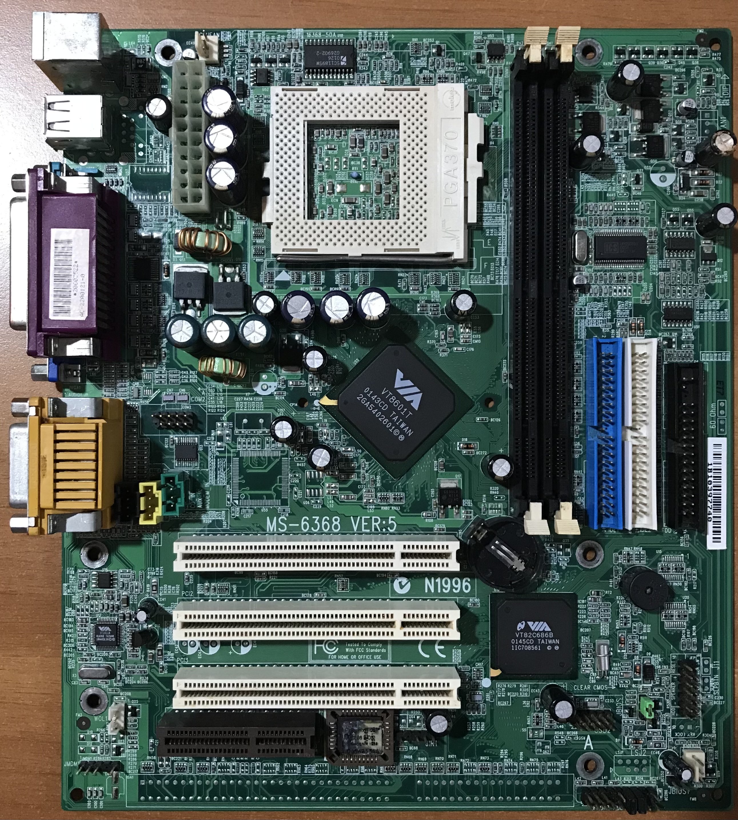

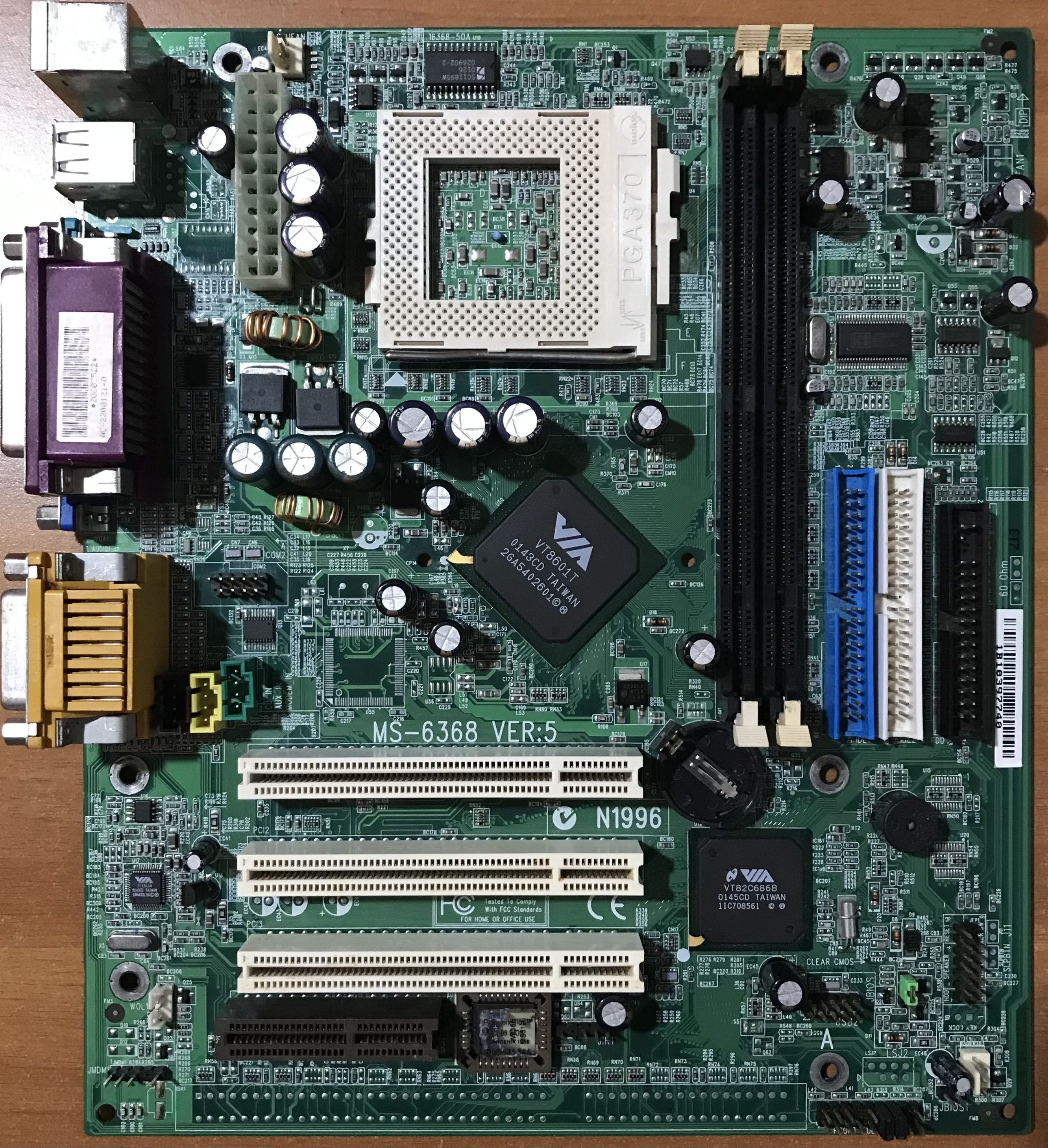

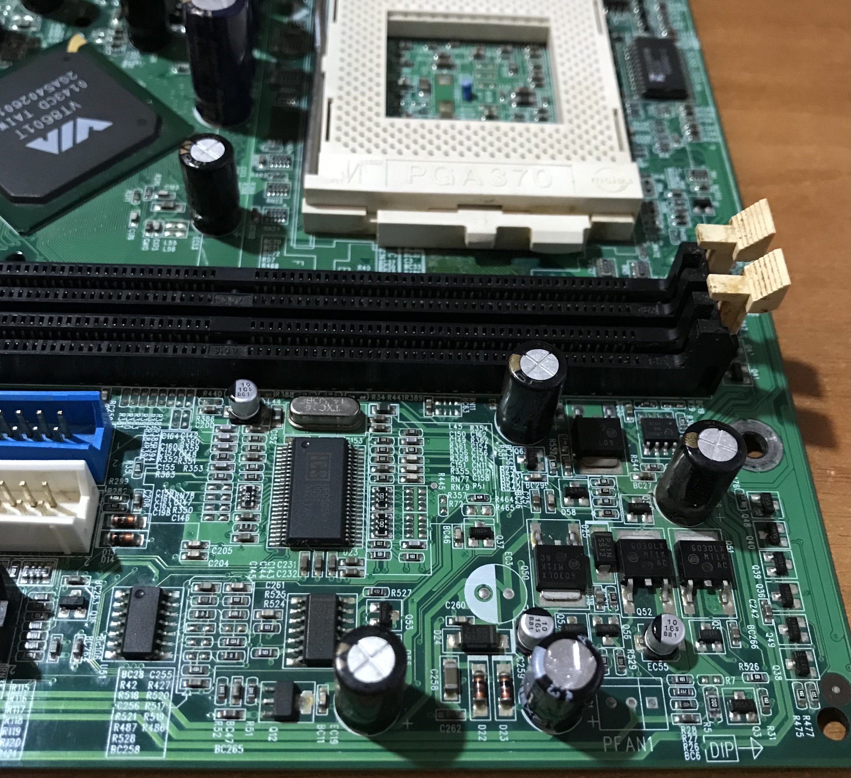

    Finito di pulire 🧹 🧽 la scheda madre MSI MS-6368, il risultato per adesso mi sembra abbastanza buono, forse 🤔 dovrei rimuovere il chip BIOS, per vedere se sotto c’è ancora ⚓️ dello sporco, per adesso non importa, mi interessava togliere quello superficiale, e almeno quello visibile, l’ho rimosso.

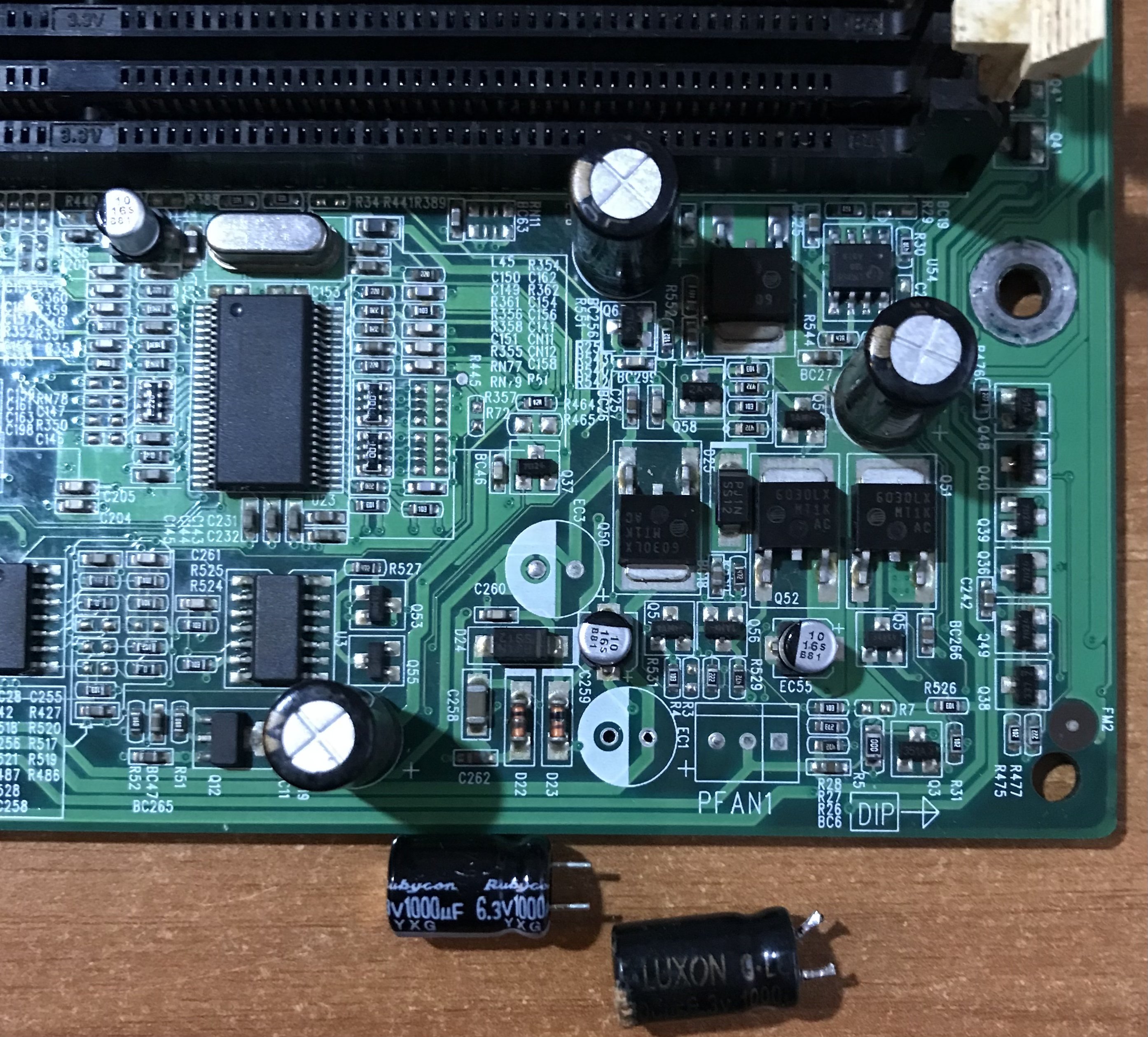

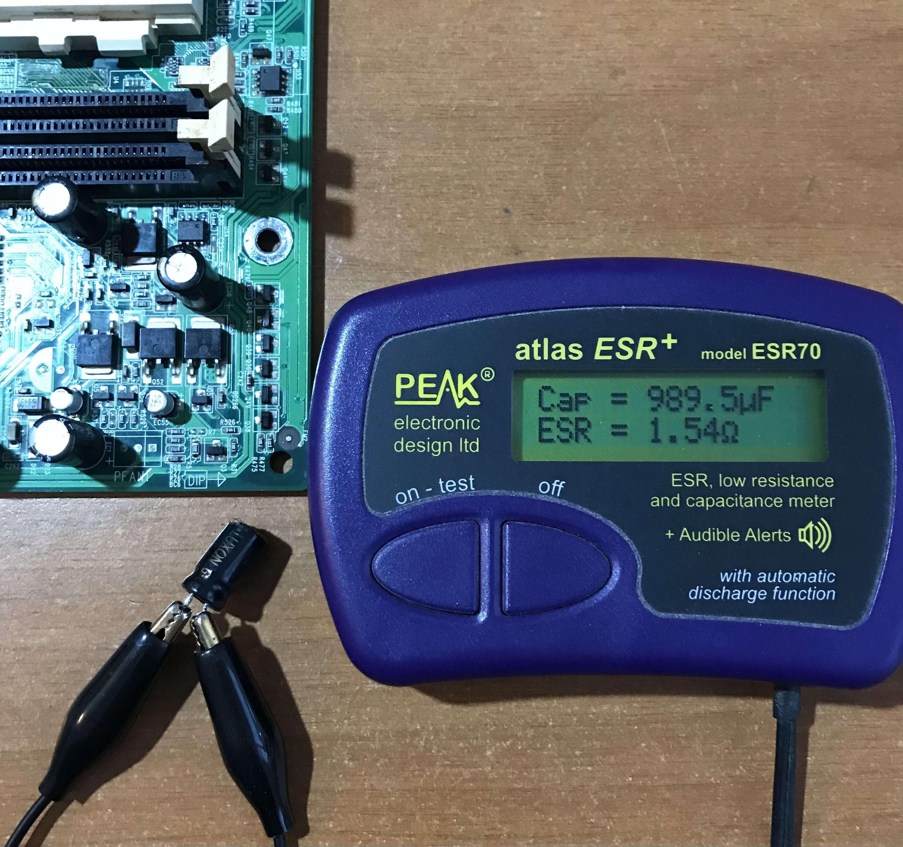

    Il lavoro che rimane da fare, è sostituire un condensatore elettrolitico danneggiato nella parte superiore, si tratta di un G-LUXON da 1000uF 6.3V, il marchio è quello che è, ma in questa scheda c’è uno strano mix tra condensatori di qualità e non, dato che gli altri sono dei Rubycon e dei TEAPO, procedo alla rimozione di quello danneggiato, dalla successiva verifica, ho fatto bene a cambiarlo, misura 989.5uF e 1.54OHm, quest’ultimo valore è decisamente più alto dei circa 0.2OHm di quelli nuovi.
    Per la sostituzione ho usato un Rubycon 1000uF 6.3V, è solo leggermente più basso, ma va bene 😌, si tratta di uno o due millimetri di altezza in meno.
    Quindi dopo il controllo e la pulizia della presa del chip BIOS, la scheda è pronta per un test di avvio, qui purtroppo 😣 non avendo l’ AGP, dovrò usare la VGA integrata, ma se non ci sono problemi andrà bene 😌, questa scheda è l’equivalente di un i810 con chipset VIA, spero però che sia possibile disattivare la VGA integrata, in modo da poter usare una scheda PCI tipo GF o equivalente ATI Radeon, non credo che la Rage XL PCI da 8MB sia meglio di quella integrata, ma questo potrebbe essere un problema solo se si vuole usare il PC per GAME, per uso Home Office invece è già sufficiente il video integrato.

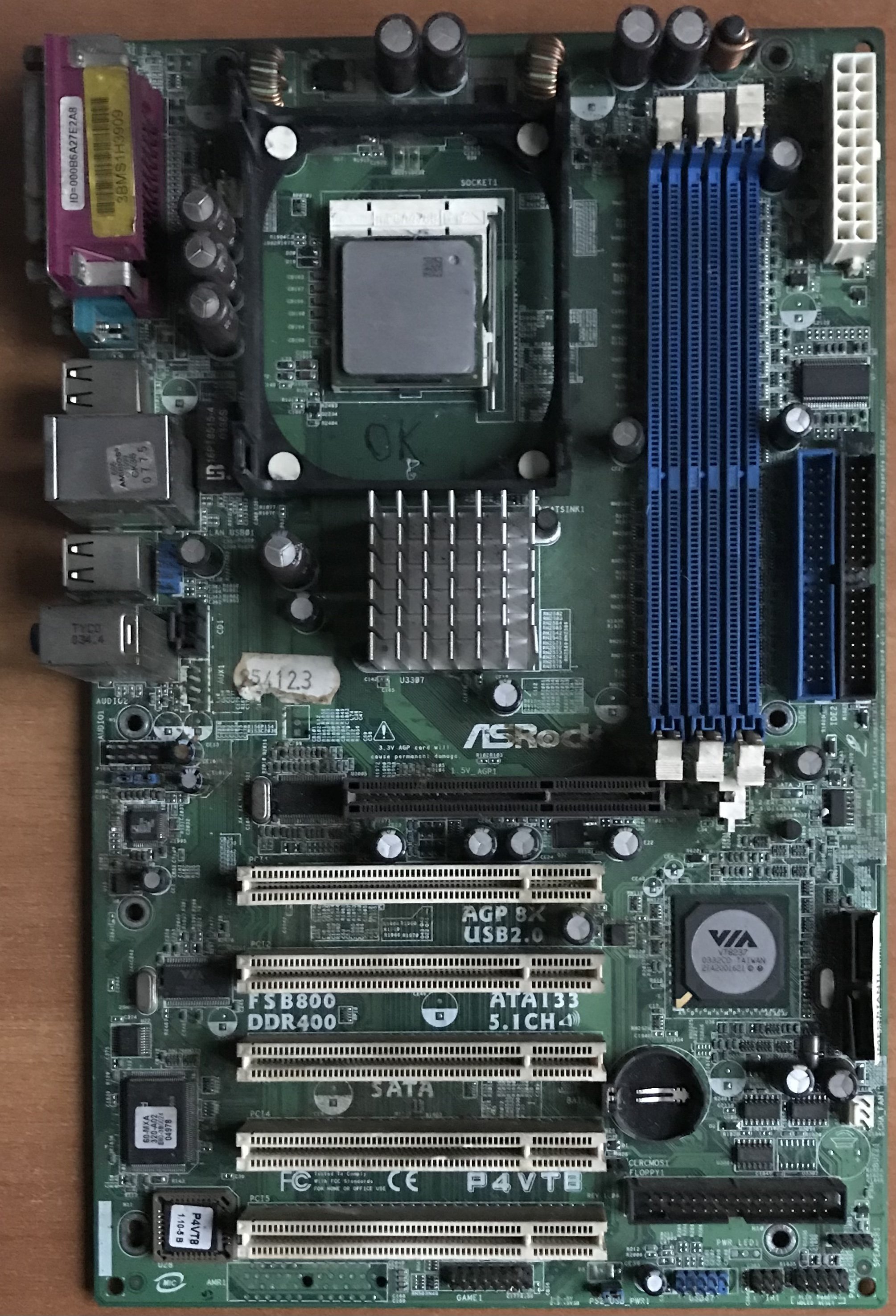

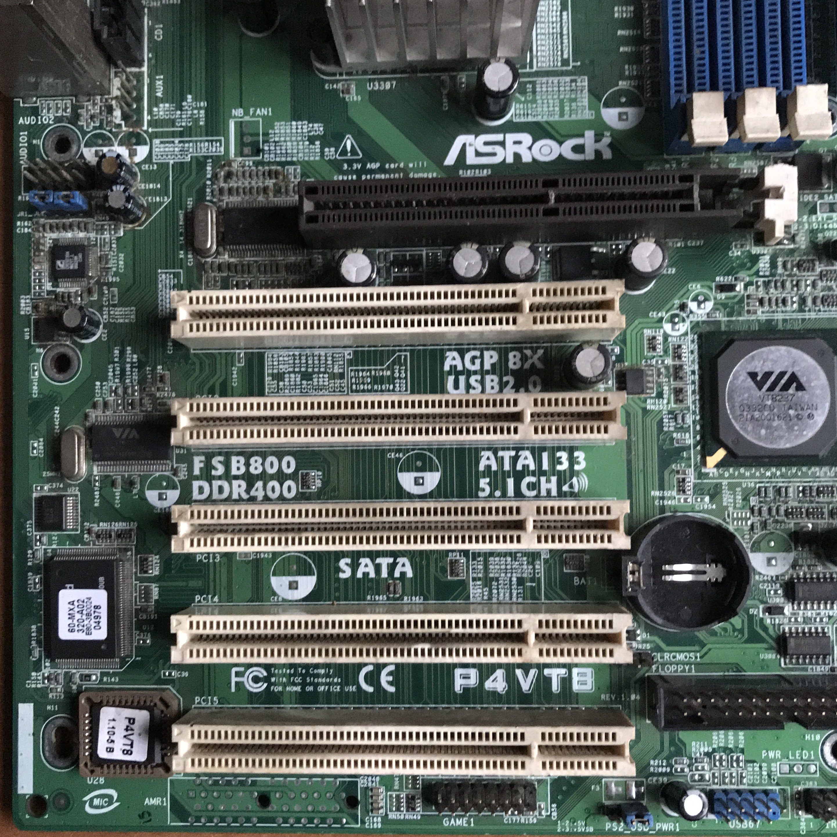

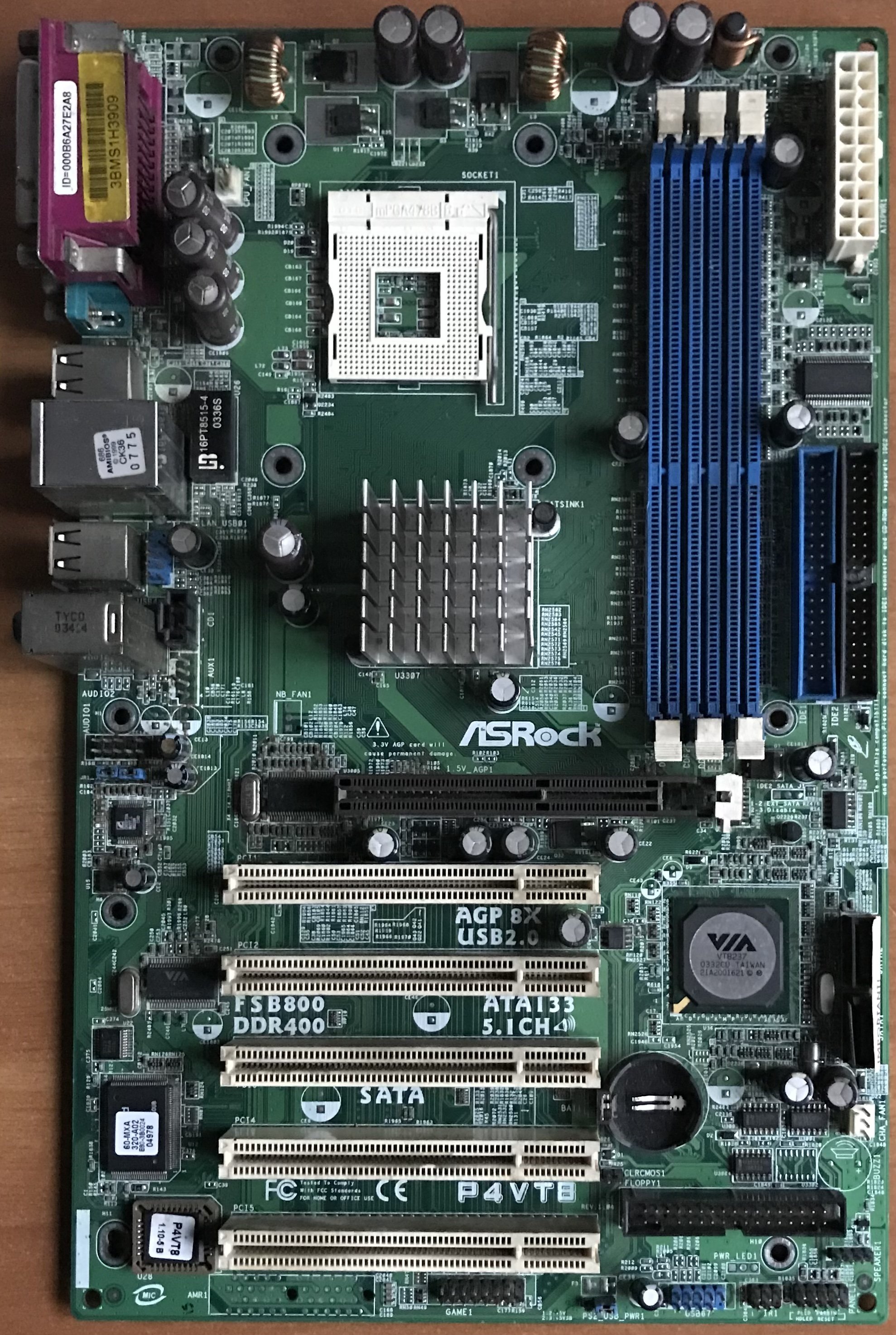

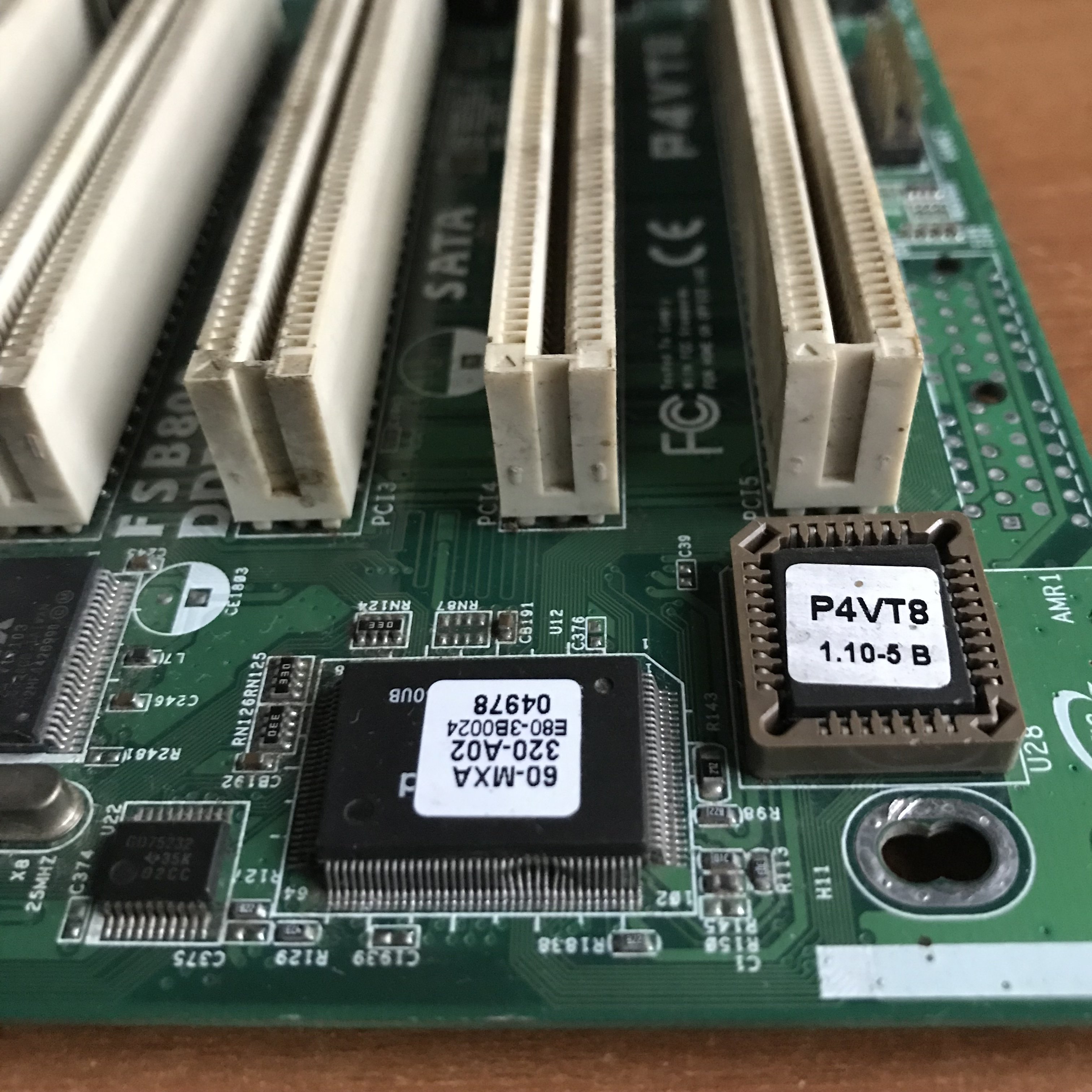

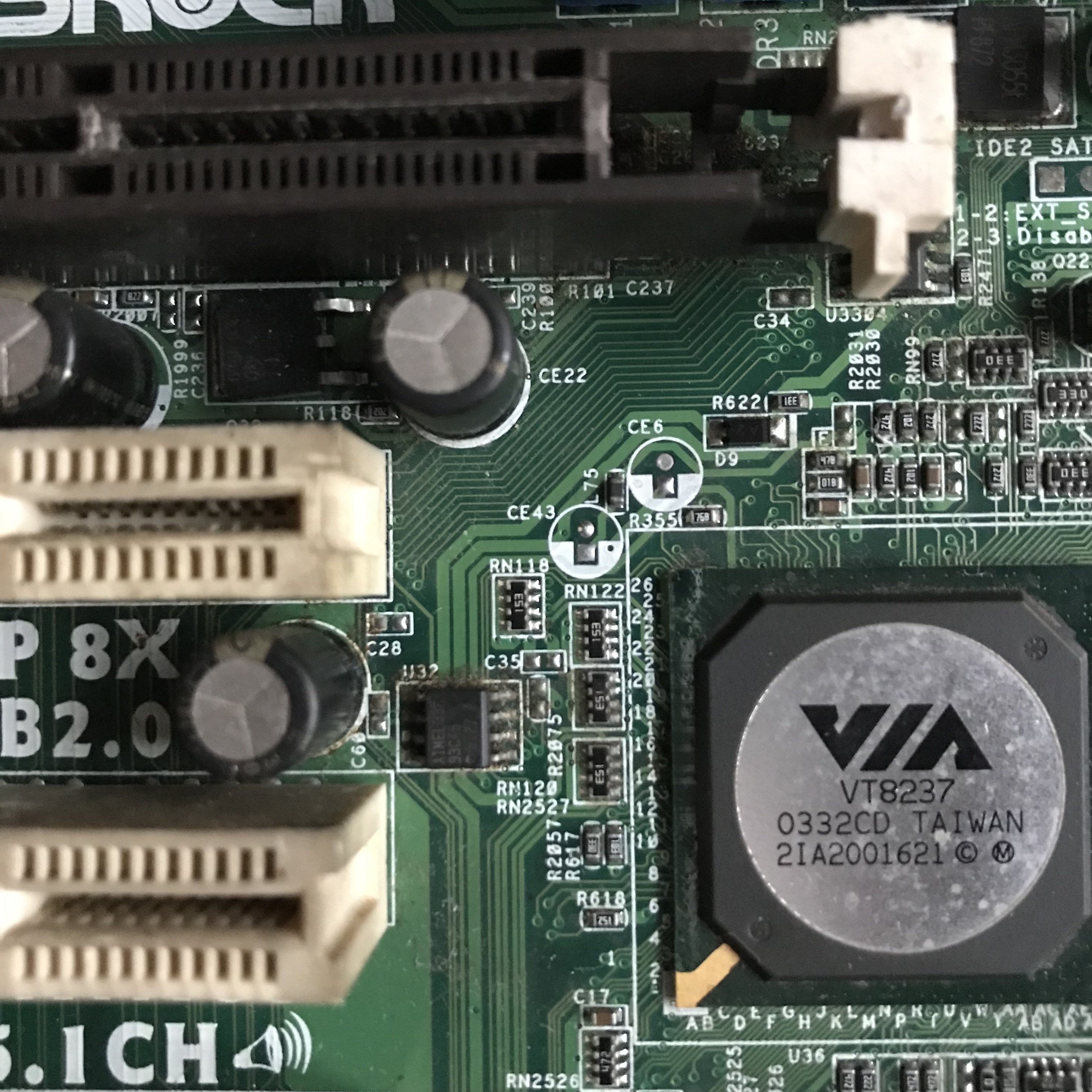

      Ho iniziato a pulire 🧹 🧽 la scheda madre ASROCK P4VT8, il risultato è  abbastanza buono, ma c’è ancora ⚓️ dello sporco da rimuovere, soprattutto in alcuni punti 🧵, anche se devo dire che la maggior parte dello sporco è andato via, solo in alcune zone è rimasto, ma forse 🤔 insistendo è possibile che si tolga.
      Finito con la pulizia, dovrei iniziare a fare alcune riparazioni, bisogna sostituire quattro condensatori elettrolitici rigonfi, si tratta di KZG da 3300uF 6.3V, questi sono abbastanza comuni nella schede madri, sarà un caso ma molte schede madri li usano, e spesso risultano da sostituire, in questo caso sono tutti e quattro da cambiare, ma se alcuni fossero stati visivamente in ottime condizioni, li avrei cambiati comunque, perché non è detto che controllandoli erano ok 👌.
      Sinceramente non so quando finirò la pulizia, ma ci sono un paio di cose da controllare, un SMD vicino il chip audio, che mi sembra manchi parzialmente, e i pin di un chip (probabilmente I/O), che non si tocchino tra loro, sono un po’ piegati verso l’interno.
      Dopo posso iniziare a rimuovere e sostituire i quattro condensatori elettrolitici, e potrebbe facilmente risultare funzionante, prima della pulizia c’era scritto ok, quindi è possibile che sia stata tolta funzionante, ma questo lo capiremo solo provando l’avvio.

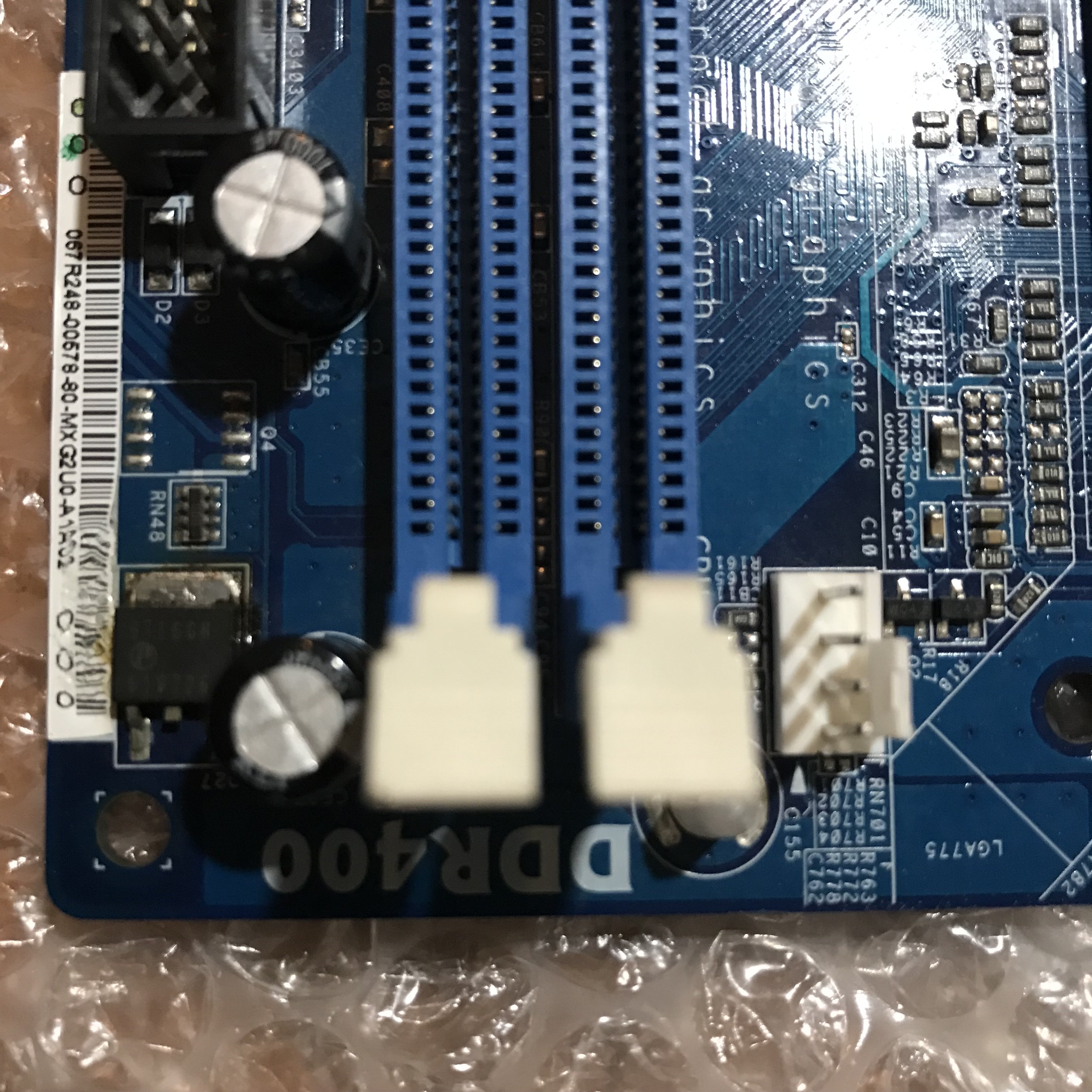

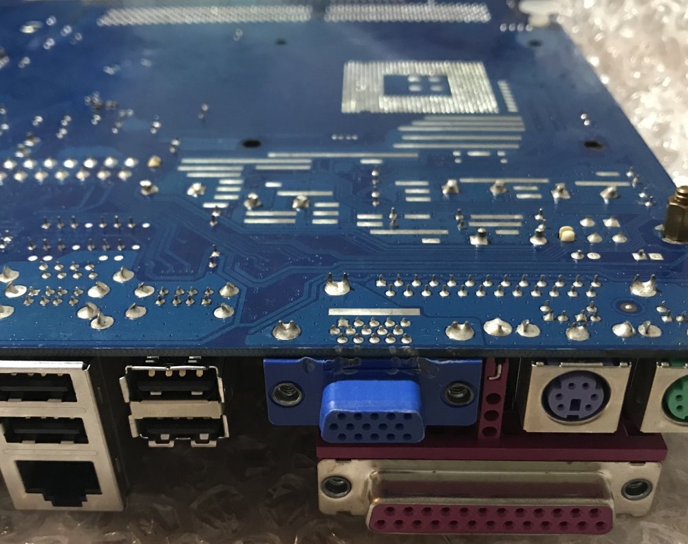

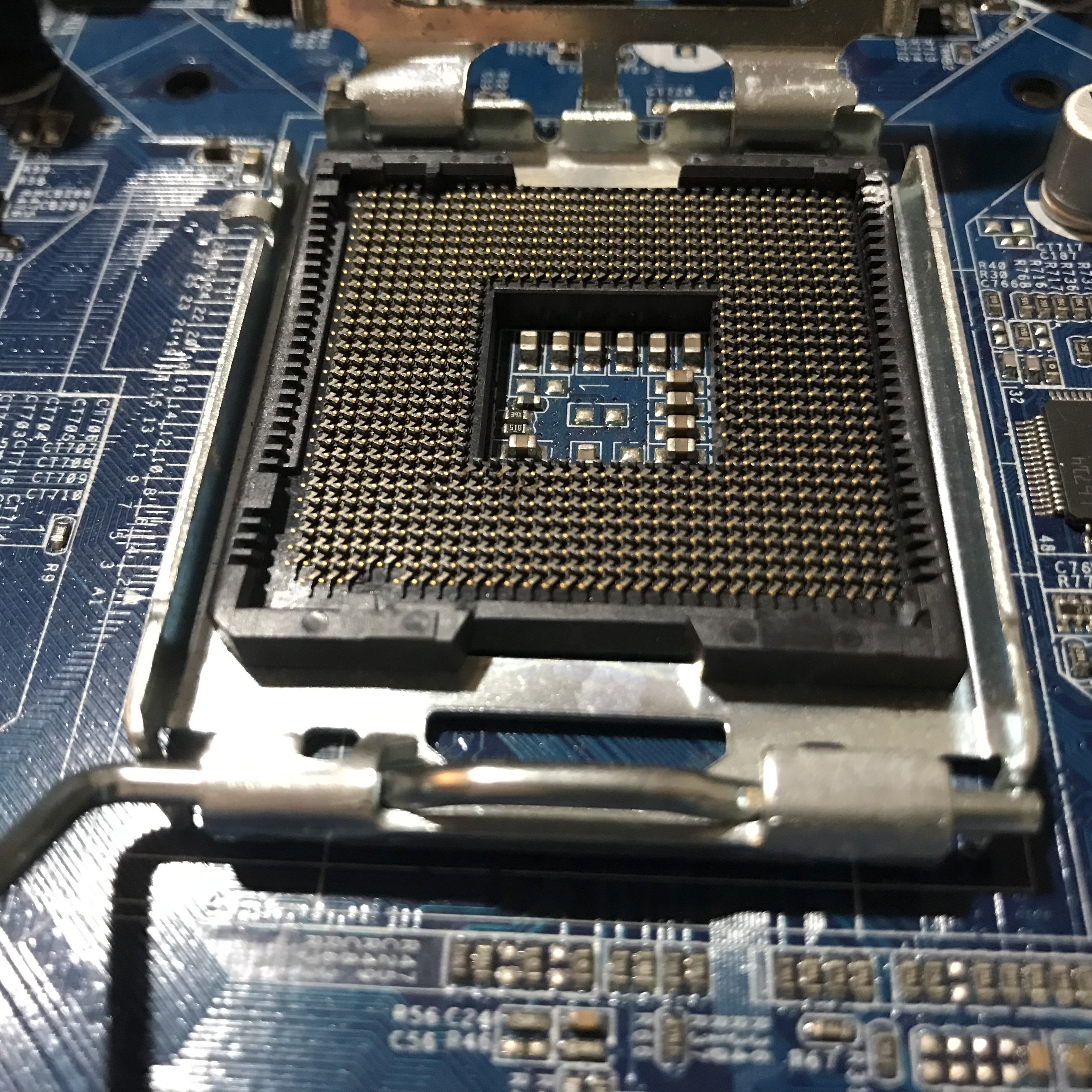

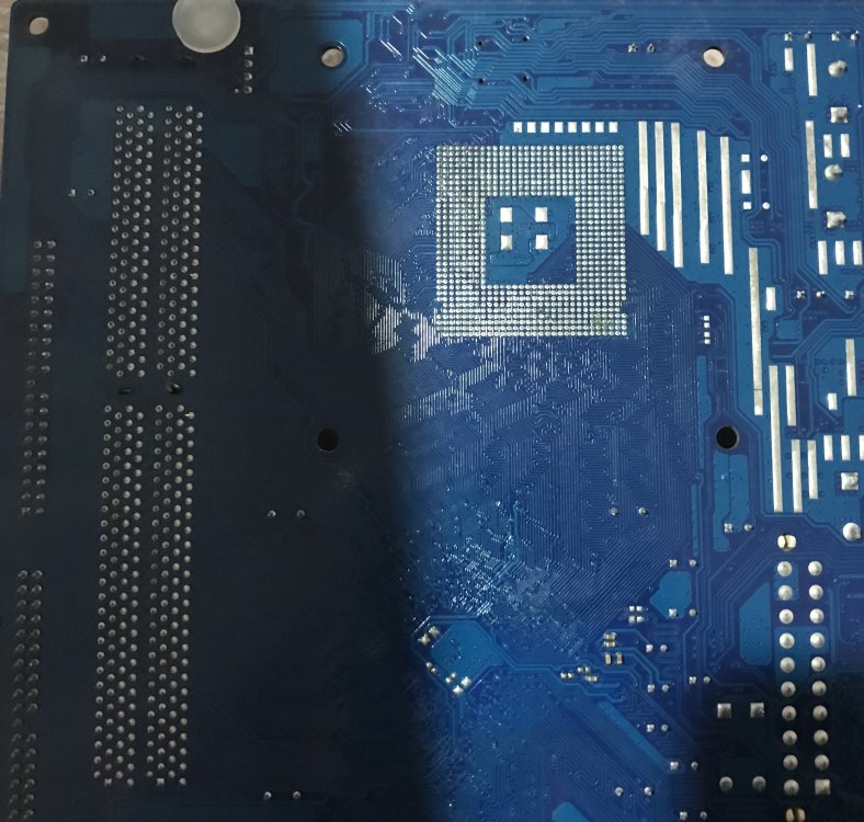

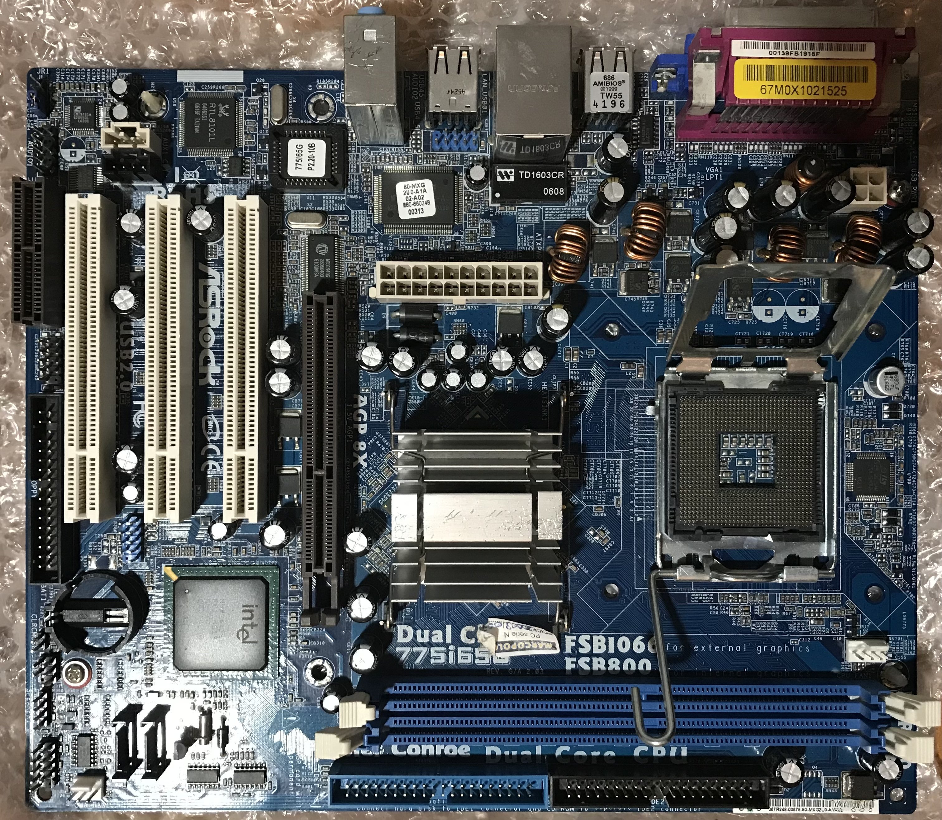

        Una scheda madre che in passato ho cercato di sistemare, è una ASROCK 775i65G, è interessante 🧐 perché supporta CPU Core2 Duo e ha lo slot AGP, normalmente avremo avuto un PCI-E 16X, è altresì vero che il video è integrato, quindi può funzionare benissimo senza una scheda video AGP o PCI, integrati ci sono sia l’audio che la LAN, insomma c’è tutto l’indispensabile (tranne le porte seriali), basta 😡 aggiungere CPU e RAM, per avere un PC funzionante (in questo caso no 👎 ovvio 🙄),.
        Cosa c’è che non va?
        Purtroppo alcuni dei 775 PIN erano storti, malgrado li abbia raddrizzati, non sono tornati perfettamente dritti, alcuni sono leggermente spostati, altri leggermente più alti o bassi, insomma volendo evitare di raddrizzarli ancora ⚓️, si potrebbe staccare l’intero socket (LGA 775), e rimpiazzarlo con uno buono recuperato da una scheda madre rottame, perché è possibile?
        Perché qui non è saldato tramite bolle 🫧, ma dal retro della scheda madre, il problema forse 🤔 è proprio questo trovarne uno uguale, poi certo ci vorrà una gran pazienza, nel saldare 775 PIN, se erano solo due o tre PIN storti, magari insistendo si poteva riuscire a sistemarli, qui siamo un po’ oltre, circa una decina, e non è affatto semplice farlo senza un microscopio 🔬.
        Ho notato anche un paio di potenziali problemi, un Mosfet (?) con segni attorno di surriscaldamento, in zona RAM, che andrebbe controllato, e il connettore VGA con la parte metallica mancante, questo forse 🤔 è un danno causato da qualcuno, che forse gli si era incastrato il cavo, e lo ha forzato, per estrarlo comodamente.

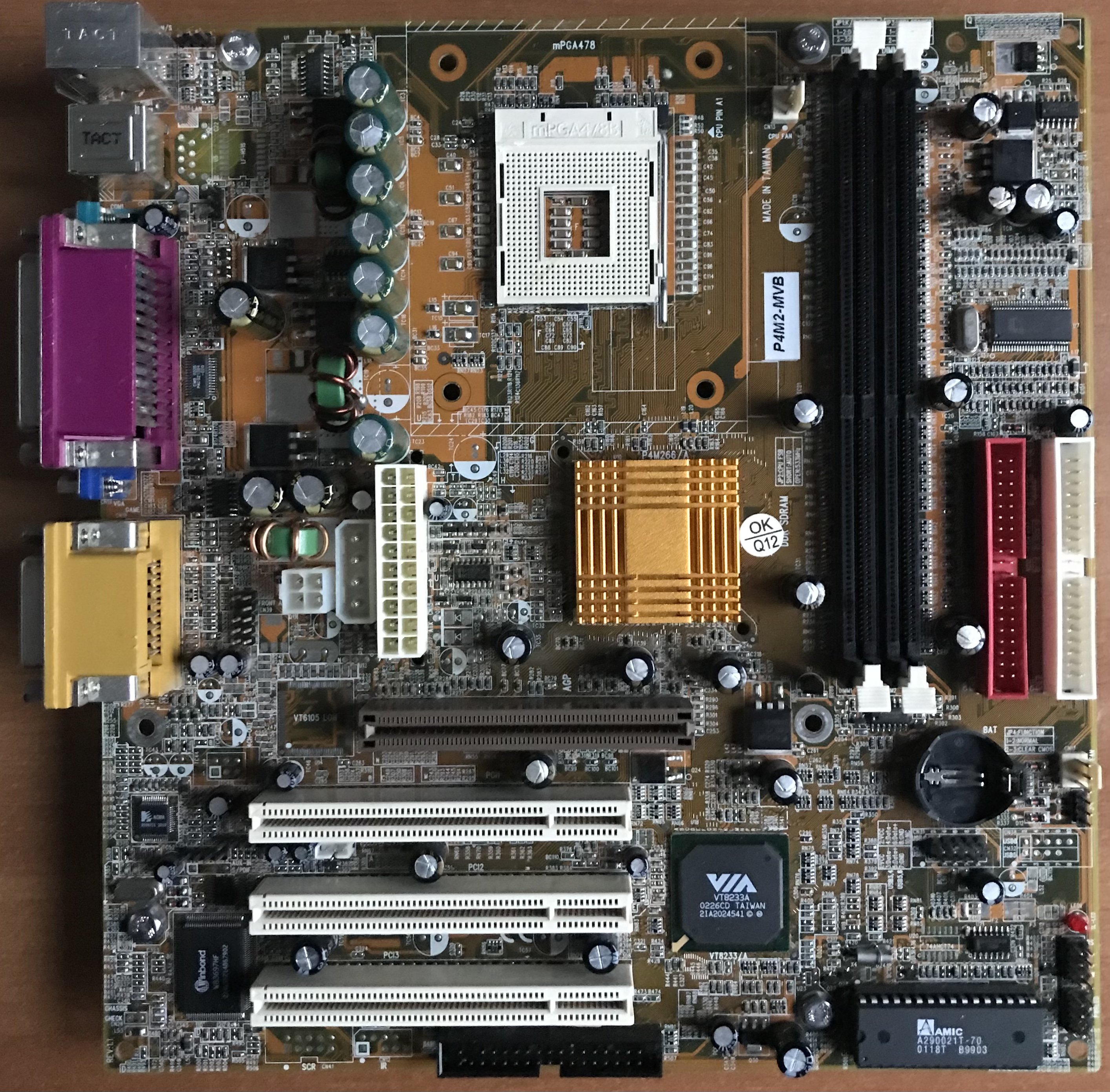

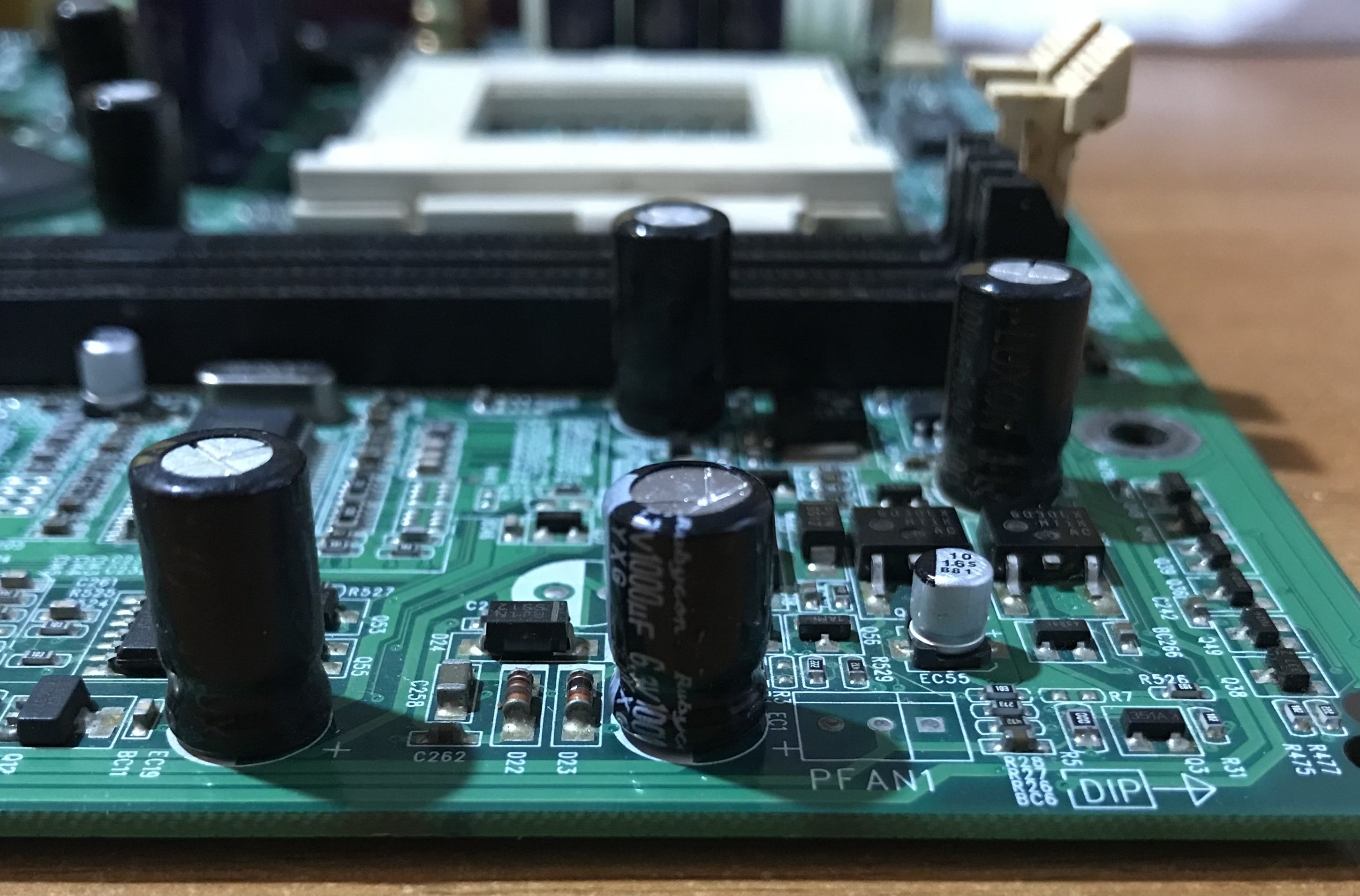

          Altra scheda madre che avrei riparato, è una socket 478, della AZZA 😬 P4M2-MVB, in formato uATX con due slot RAM DDR, il chipset è VIA P4M266/A, c’è il video e l’audio integrato, poi abbiamo uno slot AGP e tre PCI, per aggiungere altre funzionalità o per una scheda video, uno dei PCI può essere utile se vogliamo una LAN o un modem, o altri tipi di schede tipo ricevitore Radio o TV.
          Ha il solito difetto dei condensatori elettrolitici rigonfi, uno è il solito 3300uF 6.3V, però essendo di un marchio non di qualità, cambierei anche gli altri sei, in totale sono sette, ci sono poi altri tredici condensatori elettrolitici rigonfi, sono tutti da 1000uF 6.3V, e sono sparsi attorno alle RAM al chipset e agli slot PCI, qui praticamente sono tutti da cambiare, purtroppo 😣 non ho un quantitativo sufficiente per sostituirli tutti, andrebbero ordinati, e al momento non mi è possibile, forse 🤔 potrei in alternativa, recuperarli da qualche scheda rottame, ma il meglio che potrei trovare sono degli OST, quindi niente che possa andare bene 😌, certo li proverei e li verificherei con il mio ESR-meter, ma potrebbero riservare qualche sorpresa 😱, cioè risultare in cattive 🦹‍♀️ condizioni, pur essendo visivamente a posto.

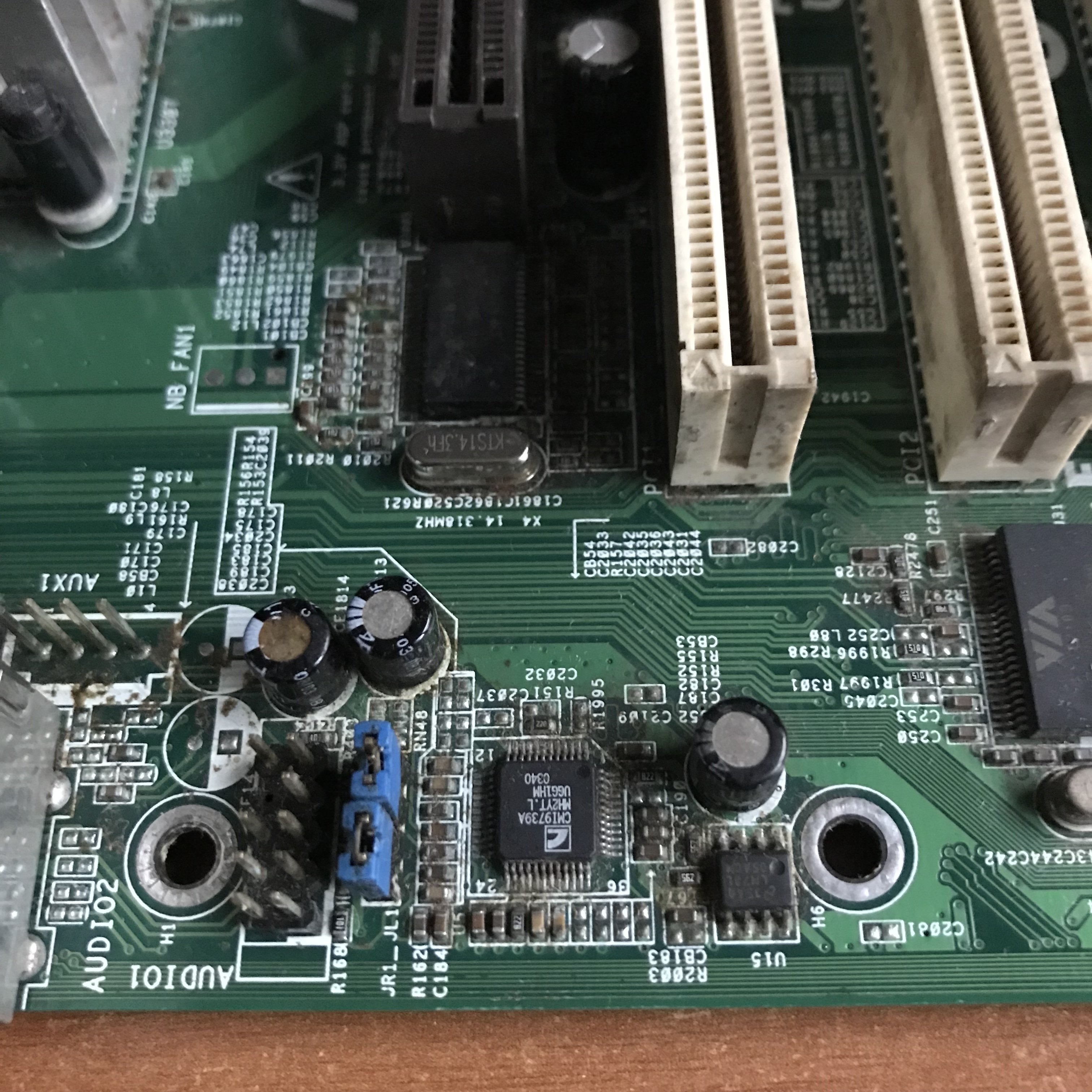

            Delle schede che ho mostrato in precedenza, l’unica che potevo riparare facilmente è la ASROCK P4VT8, ho rimosso i condensatori elettrolitici rigonfi, e devo solo saldarci quelli della Nichicon da 3300uF 6.3V, quelli originali erano dei KZG, in totale erano quattro da sostituire 🆘, dalla verifica con il mio ESR70, sono tutti “In Circuit/Leaky”, e l’ESR è 2.0 2.1 2.4 3.8 OHm 🕉 per ciascun condensatore, è evidente che l’ESR è alto e che i condensatori sono ormai 👣 da buttare.
            Oltre questo che lavori ci sono da fare?
            Alcuni punti malgrado la pulizia, sono sporchi, penso ci voglia uno spazzolino 🪥 con setole un po’ dure, ma non so se ne valga la pena di insistere, un altro problema è un condensatore SMD scheggiato, manca la parte superiore, ma è possibile che non crei problemi, perché è collegato ad un pin del chip audio, per il momento non ci perderei del tempo, ho fatto un controllo ai pin del chip Super I/O, alcuni erano molto vicini e ho cercato di distanziarli, adesso sembrerebbe sufficiente la spaziatura, ma vorrei controllare al microscopio 🔬, se in alcuni punti 🧵 sono troppo vicini.
            Guardando nel retroweb, ho scoperto un paio di cose negative, una è abbastanza preoccupante 😳, riguarda l’erogazione dell’energia che risulta inadeguata, per questo motivo consigliano di contattarli per trovare una soluzione, l’altro invece riguarda il supporto delle CPU, solo Willy e NW, niente Prescott, questi problemi invece non ci sono sulla successiva P4VT8+, infatti in quella ho un Prescott da circa 3 GHz, oltre ad avere altre due schede da riparare in futuro.
