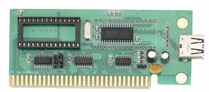

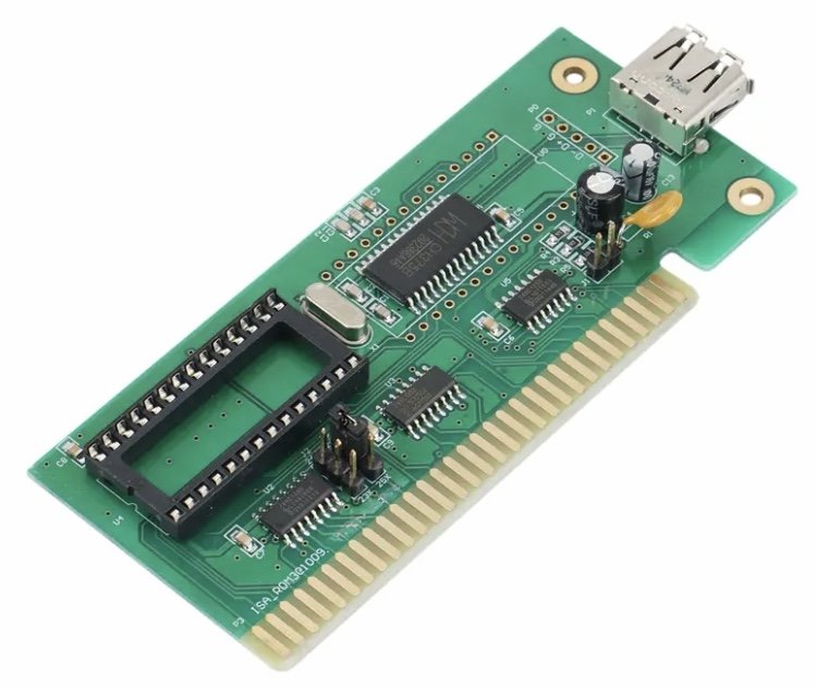

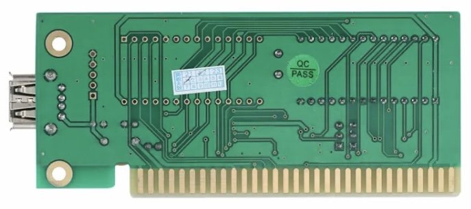

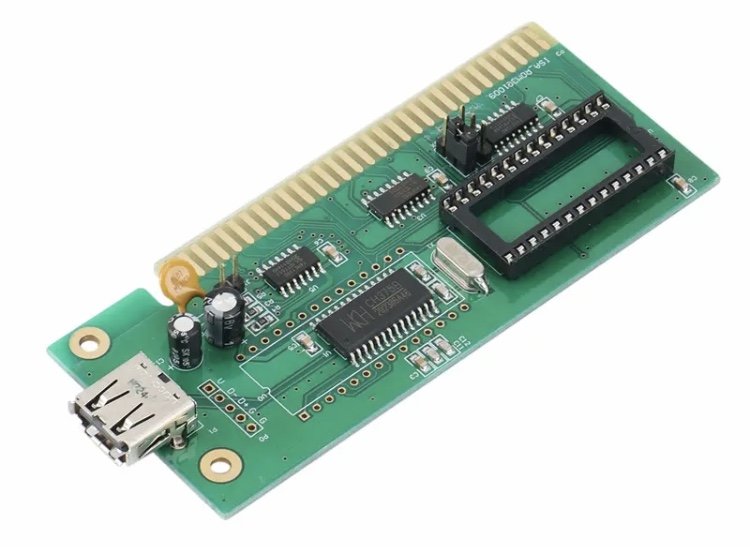

            Una cosa 😨 che purtroppo 😣 non è disponibile in PC molto vecchi, è lo slot PCI, quindi PC anni ‘80 e primi ‘90.
            Questo ovviamente 🙄 ci penalizza nell’uso, se non disponiamo di mouse 🖱 PS/2 o seriale, non potremo muoverci liberamente in Windows o altri programmi che l’utilizzano, o se vogliamo trasferire alcuni file da un pendrive o un lettore di schede.
            Fortunatamente negli ultimi anni, grazie 🤩 all’impegno di alcuni appassionati, sono apparse delle schede ISA (perlopiù 8 bit), che supportano hardware più recente, tra queste schede per USB o schede con porta PS/2, la porta PS/2 è utile in PC ancora più vecchi, molti 486 ne hanno già una.
            Tra le altre schede utili, che uso solitamente, ci sono gli adattatori IDE-CF o IDE-SD, le schede di memoria di piccolo taglio 💇, vanno da 8 MB fino a diversi GB 🇬🇧, e sono abbastanza veloci rispetto 🫡 ad analoghi HD tradizionali.
            Un’altra cosa 😨 che ho visto di recente, che fa felici 😁 gli appassionati del fai da te 🔨, sono delle repliche di PCB di schede ormai quasi introvabili, anche se ne esistono altre ripensate per hardware più moderno, possiamo trovare PCB di schede madri, PCB per RAM 30 PIN, per schede video controller, ma chi non ha il tempo o semplicemente vuole la scheda già pronta, si possono trovare in siti dell’est, persino dei fondi di magazzino, ma a volte il prezzo è scoraggiante.
            Una scheda che ho acquistato anni fa, che però non supporta l’hardware più vecchio e ne penalizza l’uso, anche se volendo si può modificare, è la scheda video ATI Rage XL PCI da 8MB, che uso nelle prove delle MB, era stata acquistata per i Socket 7, ma non funziona se il PCI è solo 5V, richiede la presenza del 3.3V.
