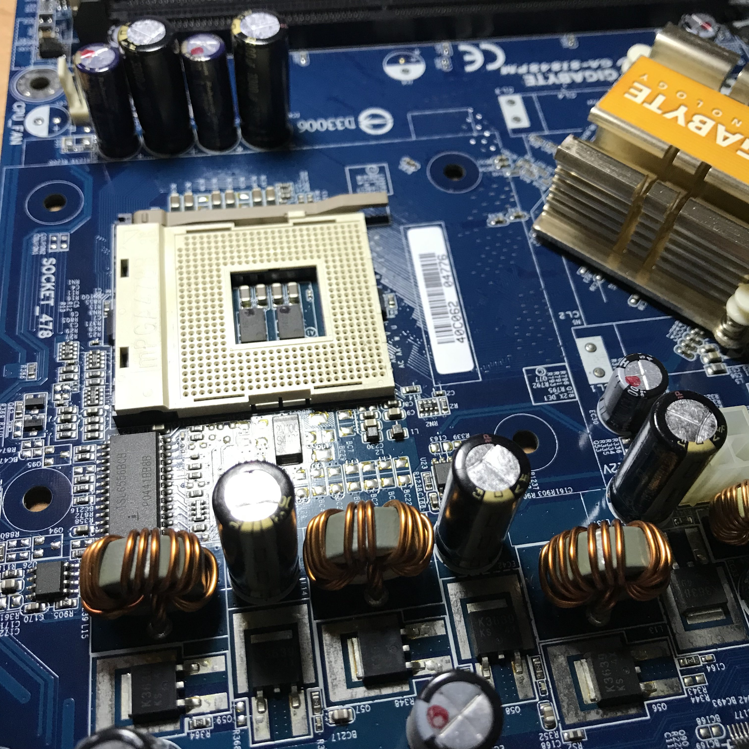

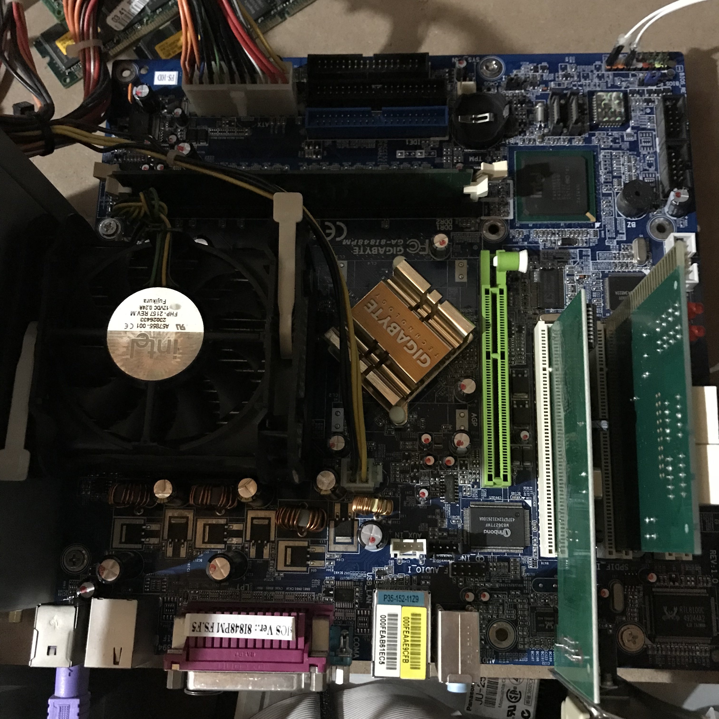

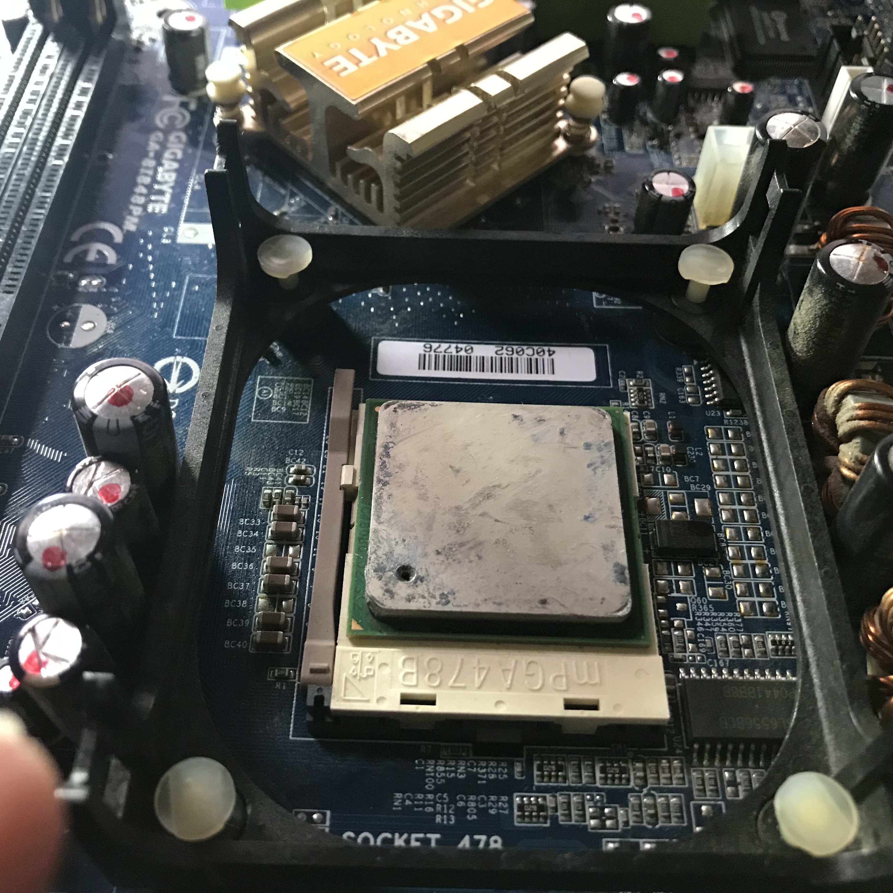

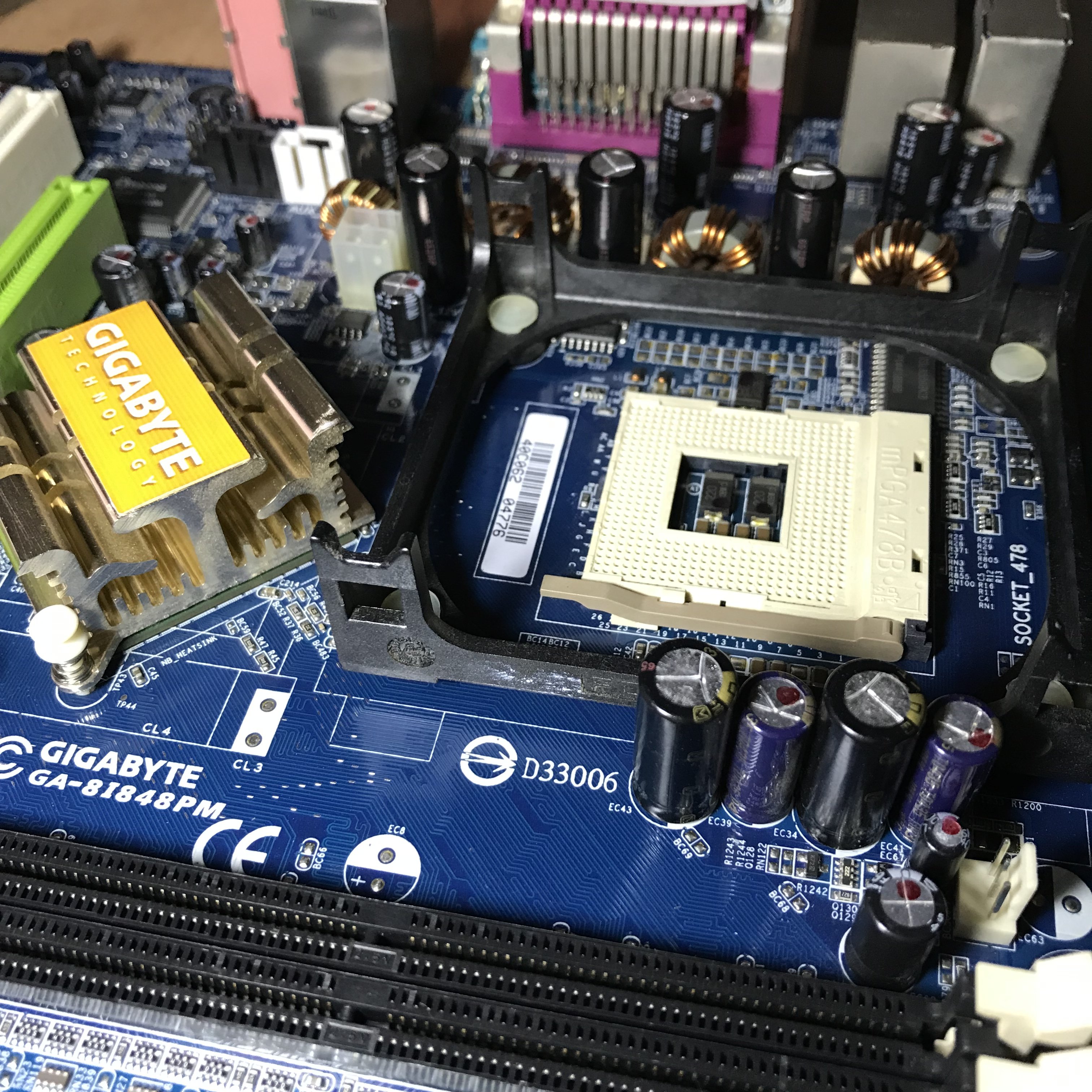

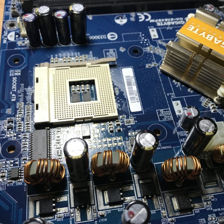

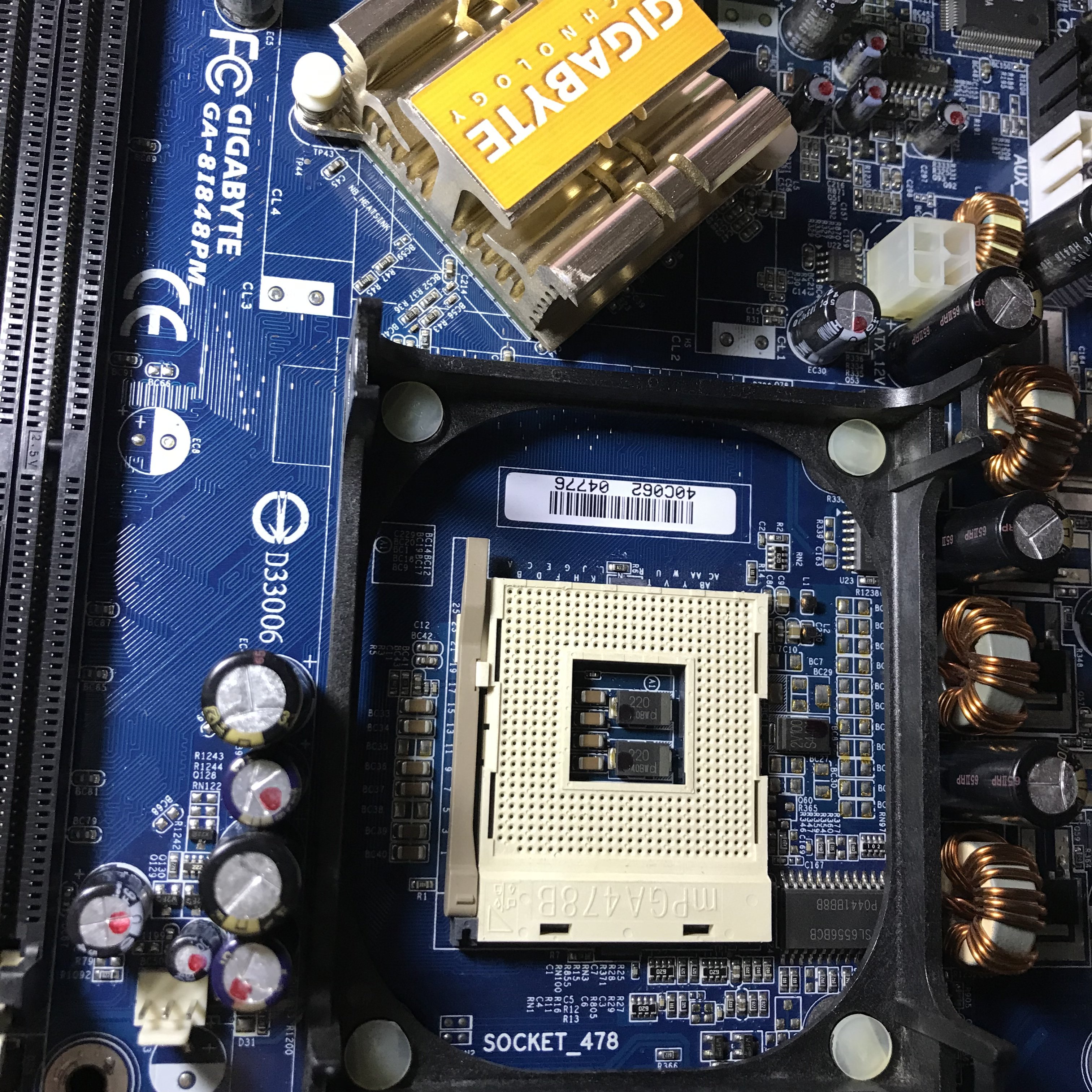

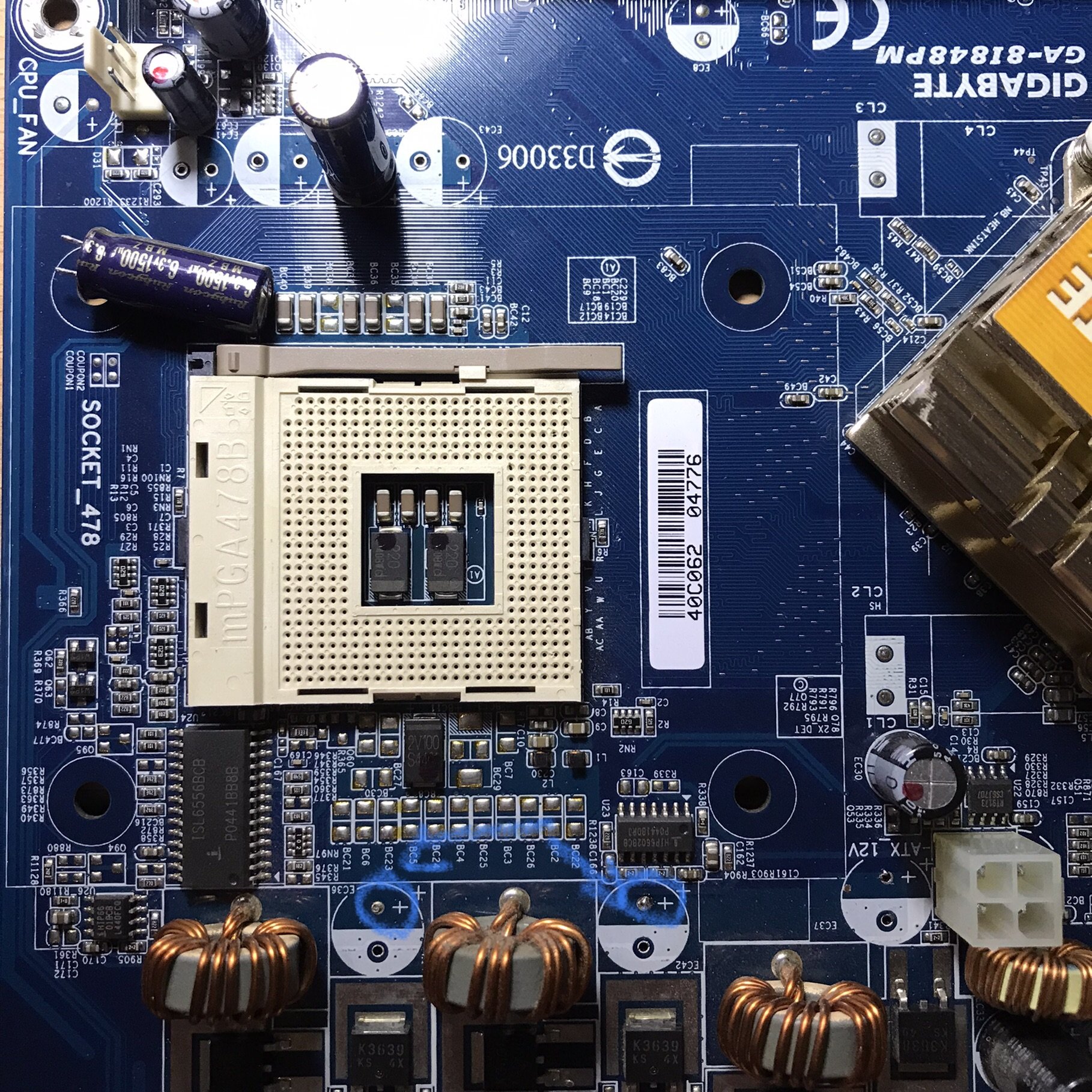

    Ho iniziato i lavori sulla scheda madre Gigabyte GA-8I848PM, con CPU Celeron, c’è da sostituire tutti i condensatori elettrolitici rigonfi, in totale sono cinque da 3300uF, gli altri sono visivamente a posto, e non credo che serva controllarli, anche se come vedremo uno ho dovuto toglierlo, ma verificandolo con il mio ESR70, dice che va bene, quindi mi limiterò a dare uno sguardo approfondito, nel caso in cui si veda qualcosa che perda da sotto.
    Per prima cosa ? ho dovuto rimuovere la parte in plastica per l’aggancio del dissipatore, se hai dimestichezza è relativamente semplice e veloce, in breve bisogna sollevare ℹ quatto chiodi in plastica, e poi dal retro stringere e spingere le parti sporgenti.
    I cinque condensatori li ho rimossi abbastanza facilmente, in realtà in seguito ho dovuto togliere un sesto condensatore elettrolitico, un Rubycon MBZ da 1500uF 6.3V, perché mi intralciava e non potevo liberare i fori di quello in mezzo, quelli rimossi sono tutti dei Nichicon HM 3300uF 6.3V, probabilmente appartengono a serie prodotte inizialmente, che nel tempo causavano problemi di rigonfiamento, in seguito venne a detta di qualcuno corretto il problema, ma non saprei ? se fu risolto definitivamente, comunque li sostituisco con dei Panasonic, quindi nessun problema ? spero ?.
    Purtroppo non ho potuto terminare il lavoro, perché due fori sono rimasti occlusi, è una cosa che stranamente succede spesso in schede madri Gigabyte, la parte del positivo deve avere una superficie molto grande, e fa raffreddare in fretta lo stagno fuso, da una parte fonde, dall’altra invece no!
    Per problema farò altri tentativi, ma non adesso, se riesco oggi bene, ma cercherò qualche info utile, magari ci sono dei trucchi che possono aiutare, magari sarebbe da scaldare la zona, e a questo proposito, ho notato nel retro sotto i Mosfet, delle zone brunite, segno che la scheda era abbastanza calorosa, spero non sia il segno di overclock estremo, e quindi non ci siano altri problemi oltre i condensatori rigonfi.
      #2782

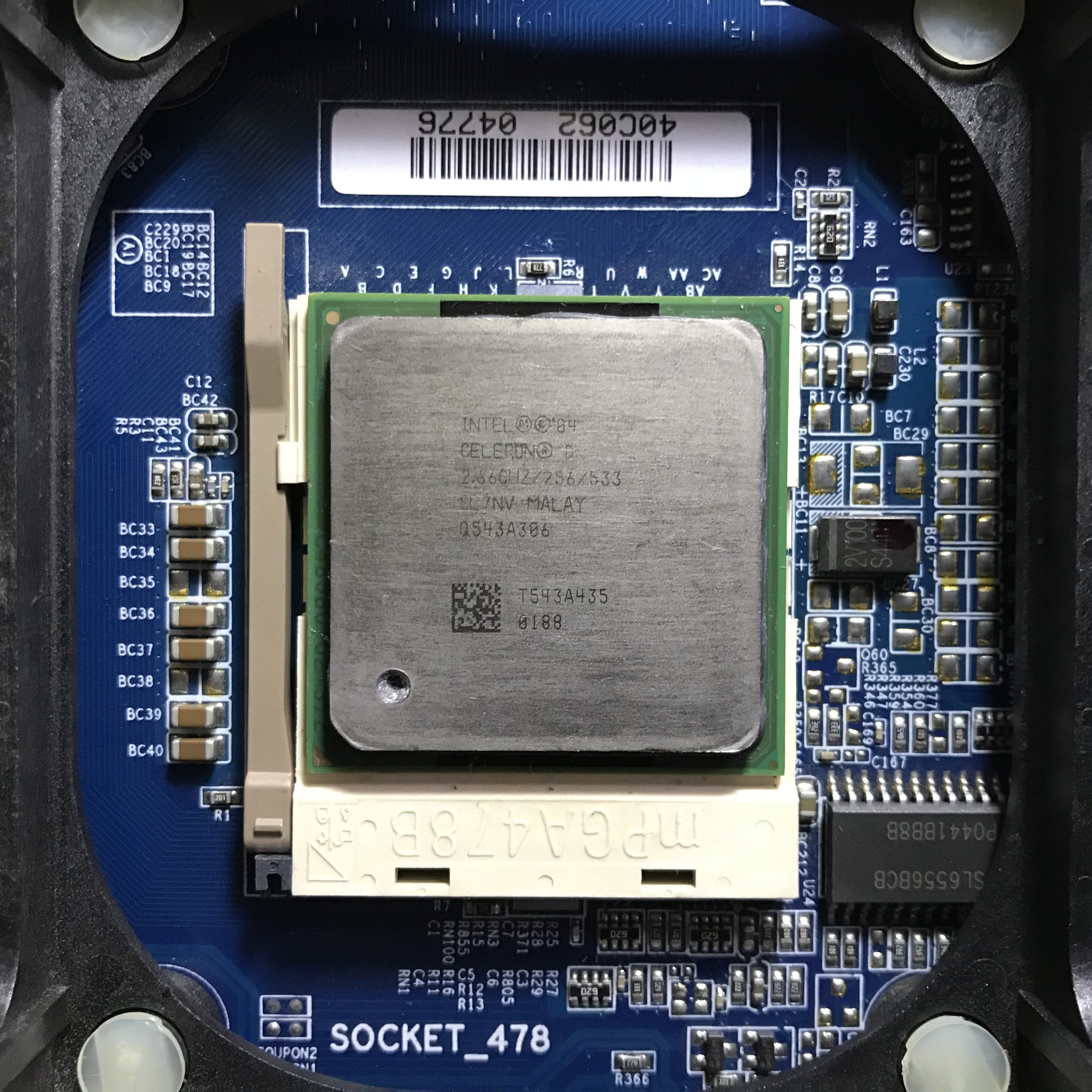

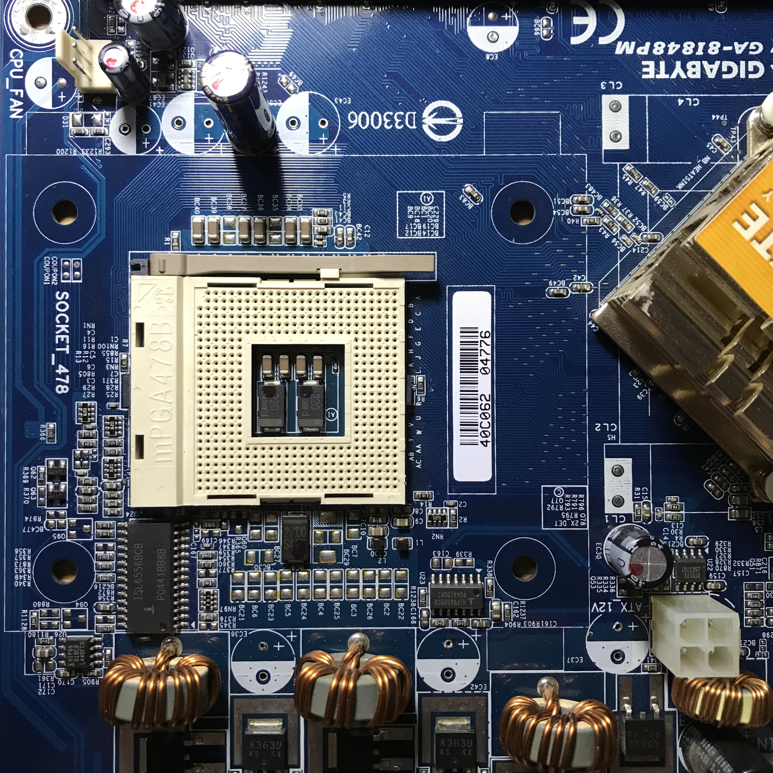

      Poco fa ho finito i lavori sulla scheda madre Gigabyte GA-8I848PM, con CPU Celeron D, c’era da sostituire tutti i condensatori elettrolitici rigonfi, cinque Nichicon da 3300uF, che ho sostituito con dei Panasonic da 3300uF 6.3V, praticamente uguali ma di marchio diverso.
      Prima però ho liberato i due fori occlusi dallo stagno, all’inizio non riuscivo a far niente, poi ho usato un sistema abbastanza semplice, uno spillo ? bello caldo, che inserisco nello stagno fuso, fino a farlo arrivare dall’altra parte, in pratica non elimina lo stagno, ma crea un foro sufficiente per inserire il pin del condensatore, insomma tutto qua.
      Ho saldato i sei condensatori, ovviamente ? facendo attenzione ⚠️ a metterli nel verso giusto, alcune saldature non sono il massimo, ma non importa, sembrano tutte abbastanza accettabili (anche visivamente), dopo ho fatto una pulizia con alcool, infine ho rimontato il riquadro per agganciare il dissipatore della CPU, basta inserirlo nei fori, e abbassare i quattro chiodini in plastica, l’ultima operazione, una pulizia superficiale alla CPU, che non è affatto male come pensavo, è si un Celeron, ma è un Celeron D 2.66GHz/256/533, non dovrebbe essere tanto più lento dei P4 di pari frequenza, vedrò se la scheda funziona, di provare l’overclock a 3.33GHz, alzando il FSB a 667, su una ASUS P4B533 con un P4 ha funzionato benissimo, bisogna solo usare RAM DDR da 333 o 400, quelle da 266 possono creare problemi con blocco ? del PC.
        #2783

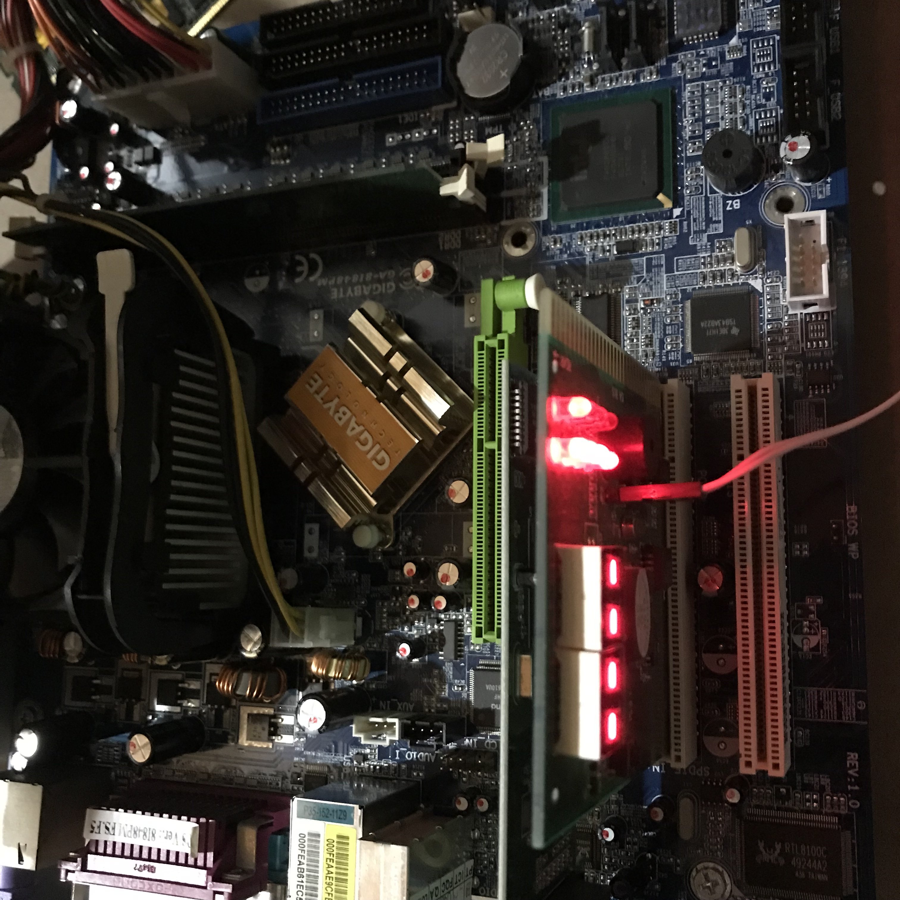

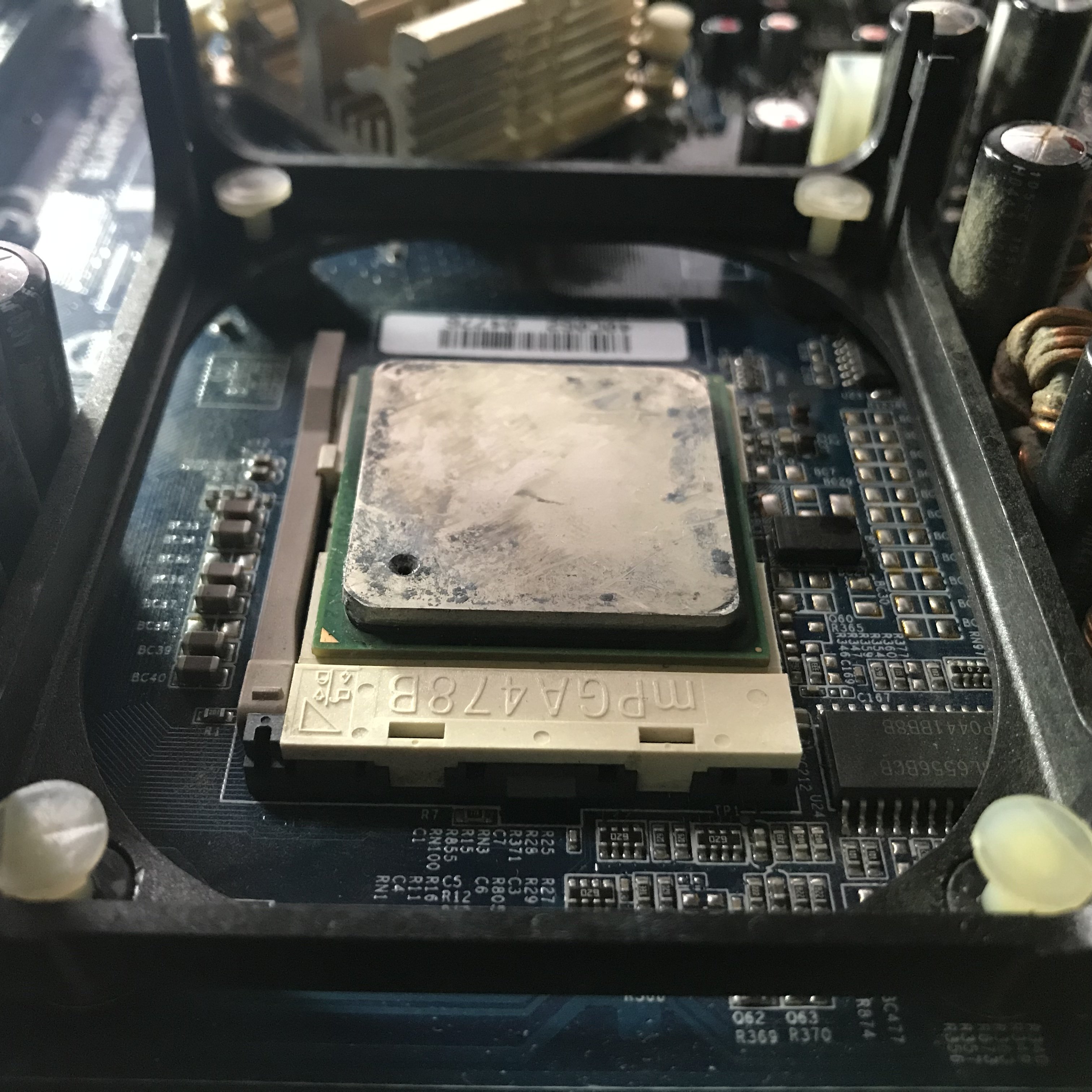

        Per finire e per vedere quale era il risultato finale, ho montato sulla MB l’indispensabile per provare l’avvio, un dissipatore per CPU 478, una RAM DDR (anzi alcune), la scheda video PCI ATI Rage XL da 8MB, e la solita Post Card ISA PCI, ma prima ho fatto il controllo delle linee di alimentazione, e sono risultate a posto, niente corti o valori strani, collegato l’alimentatore, ho premuto PWR-ON e le ventole sono partite, il PC purtroppo ? NO!!! ?
        Ho fatto alcuni tentativi ma non ho visto alcun cambiamento, la Post Card segna sempre — —, nessun codice visualizzato, e alcuni dei led accesi, ma gli altri spenti, mentre tra quelli spenti, ci dovrebbero essere almeno dei lampegggi, che al momento non ho visto.
        Purtroppo questa MB ha il chip BIOS saldato, proverò comunque a fare il reset del CMOS, non credo cambierà qualcosa, ma in caso contrario potrebbe esserci qualche segnale di risveglio???
        Concludo col dire che, dopo qualche altro tentativo, se non ottengo dei risultati, la scheda andrebbe tra quelle non funzionanti, dimenticavo che ho fatto un veloce controllo delle tensioni sul PIN 2 dei Mosfet, sembra tutto ok forse ? il VCORE è più basso, credo intorno a 1.35V, non so dovrei fare un controllo approfondito, e misurare ? tutti i PIN, per capire se c’è una anomalia, mi sembra di no, comunque proverò una delle mie CPU, nel caso in cui sia quel Celeron D a non far partire ? il PC.

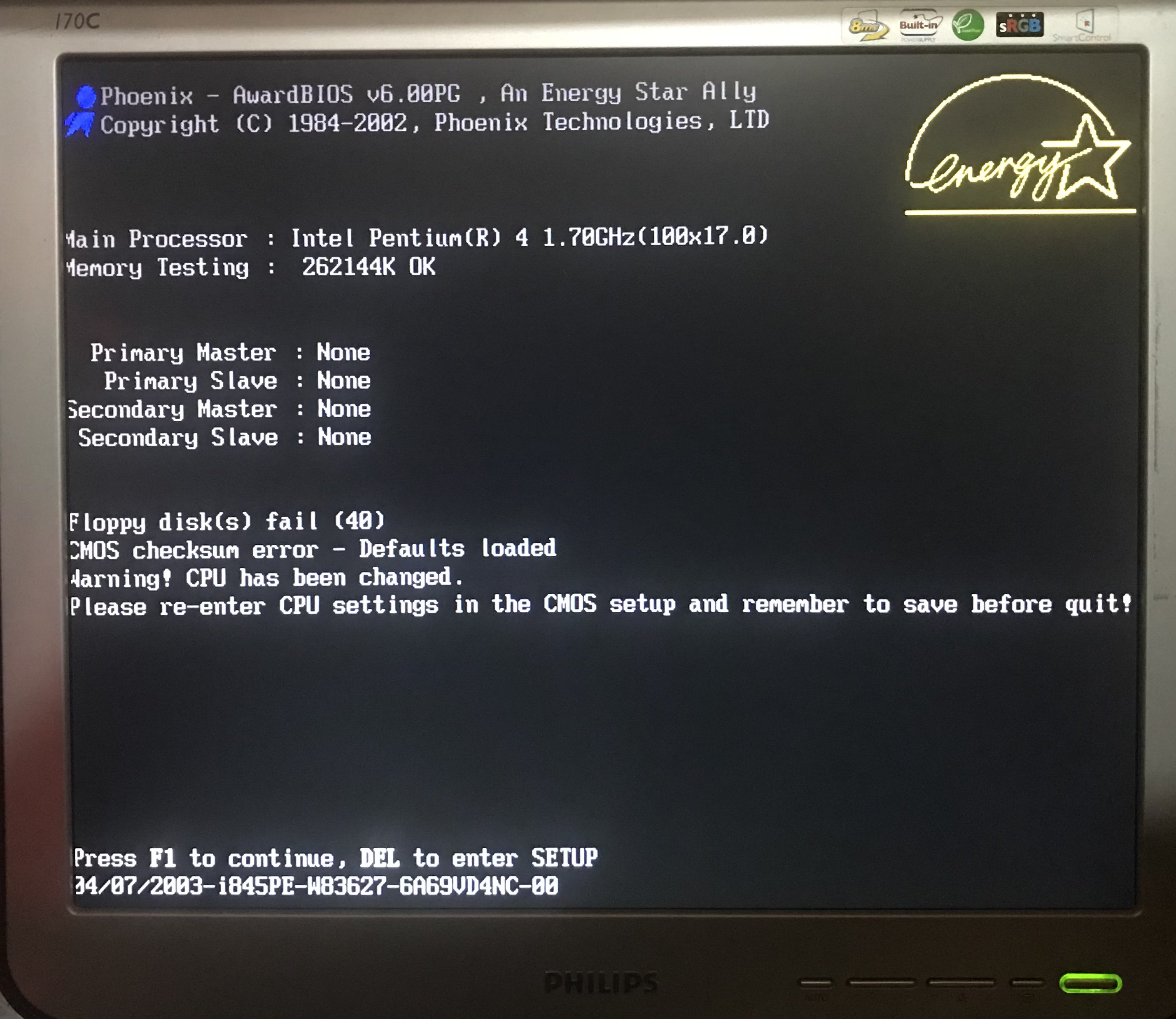

          #2784

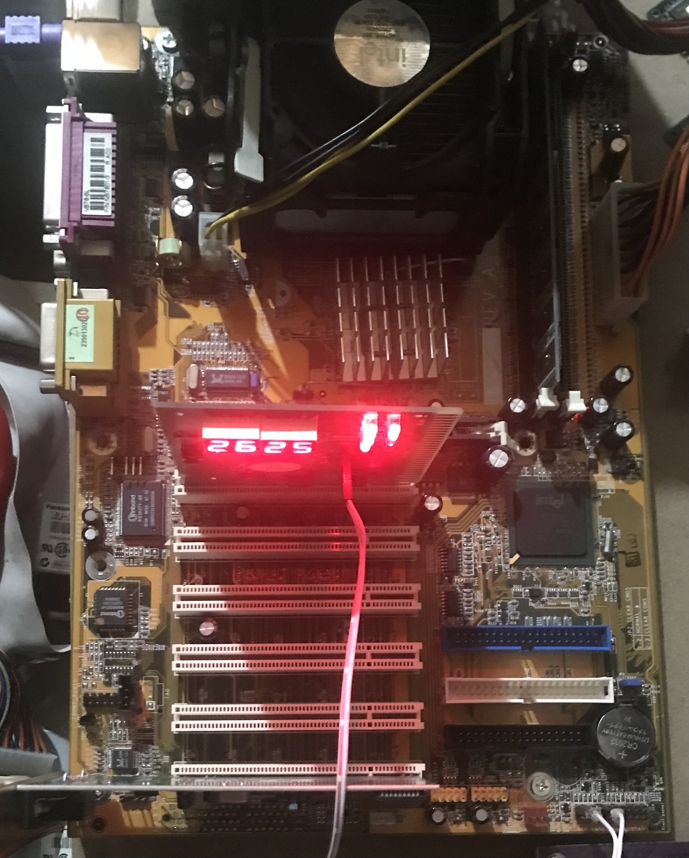

          Dal momento che con il Gigabyte non ho avuto fortuna ?, malgrado alcuni tentativi non ho ottenuto niente, decido di sospendere qualsiasi altro tentativo (almeno per il momento) di avvio, ci ho dedicato abbastanza tempo, l'unica cosa strana che ho trovato è il VCore a quasi 1,3 V, il valore mi sembra troppo basso, anche se dovrebbe consentire l'avvio, di solito dovrebbe essere a circa 1,5 V, tuttavia vedrò se cambiando CPU, c'è qualche segno di risveglio, ultime notizie, la scheda dovrebbe venire da un PC Fujitsu-Siemens, stranamente usano una scheda madre non di loro fabbricazione, ma nel complesso è una scheda che mi piace ? e vorrei che funzionasse.
          Ma visto che ho tempo, decido di cambiare scheda madre, sempre 478 ma ATX, una DFI NB78-BL, ha già una CPU installata e una RAM, aggiungo l'8MB VGA PCI ATI Rage XL, collego tutto (o meglio pensavo di aver collegato tutto), ma controllo il manuale, e la CPU Celeron D 2.66GHz/256/533, non è supportata, per evitare possibili problemi, ho messo un P4 1700/256/400 (Willy), e provo ad avviare: nessun segno di vita, idem come l'altro MB.
          Controllo i Mosfet del VRM, e non ho alcuna tensione ?, molto strano, ma dopo un'attenta occhiata, capisco il problema, ho dimenticato di collegare i 4 PIN dell'alimentatore ATX, quindi provo di nuovo:

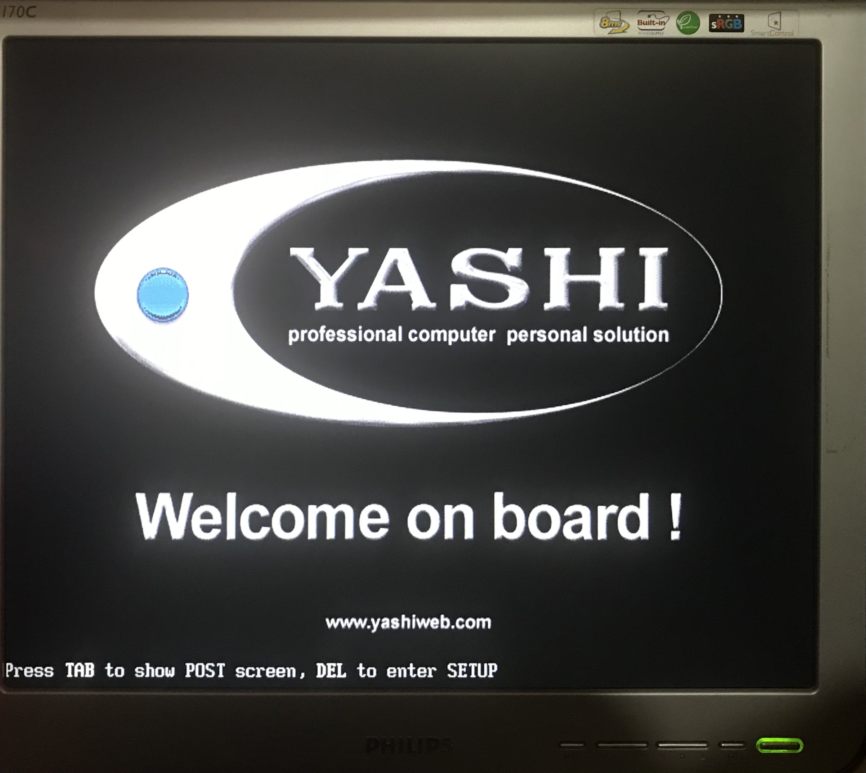

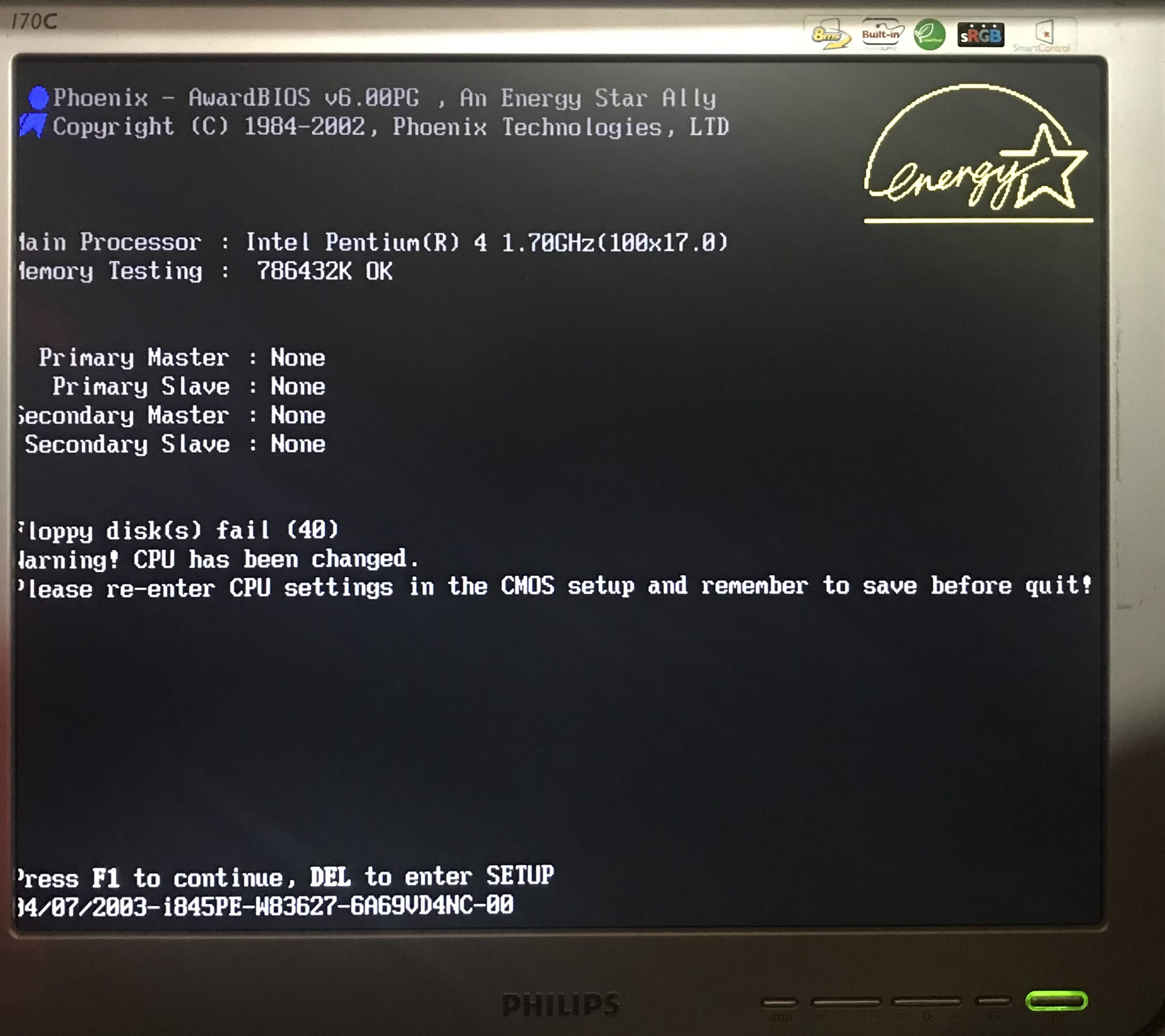

          FUNZIONA!!!

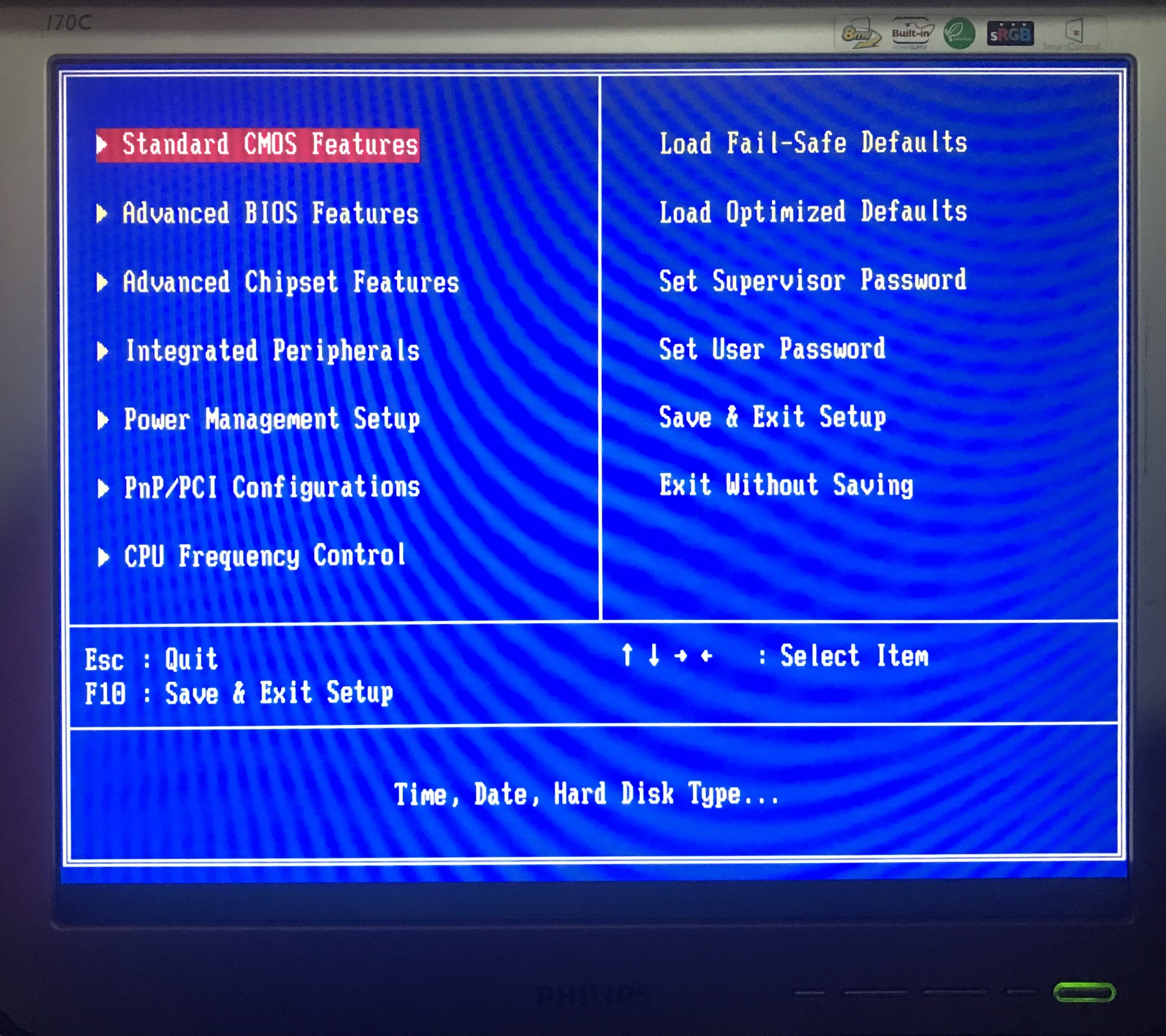

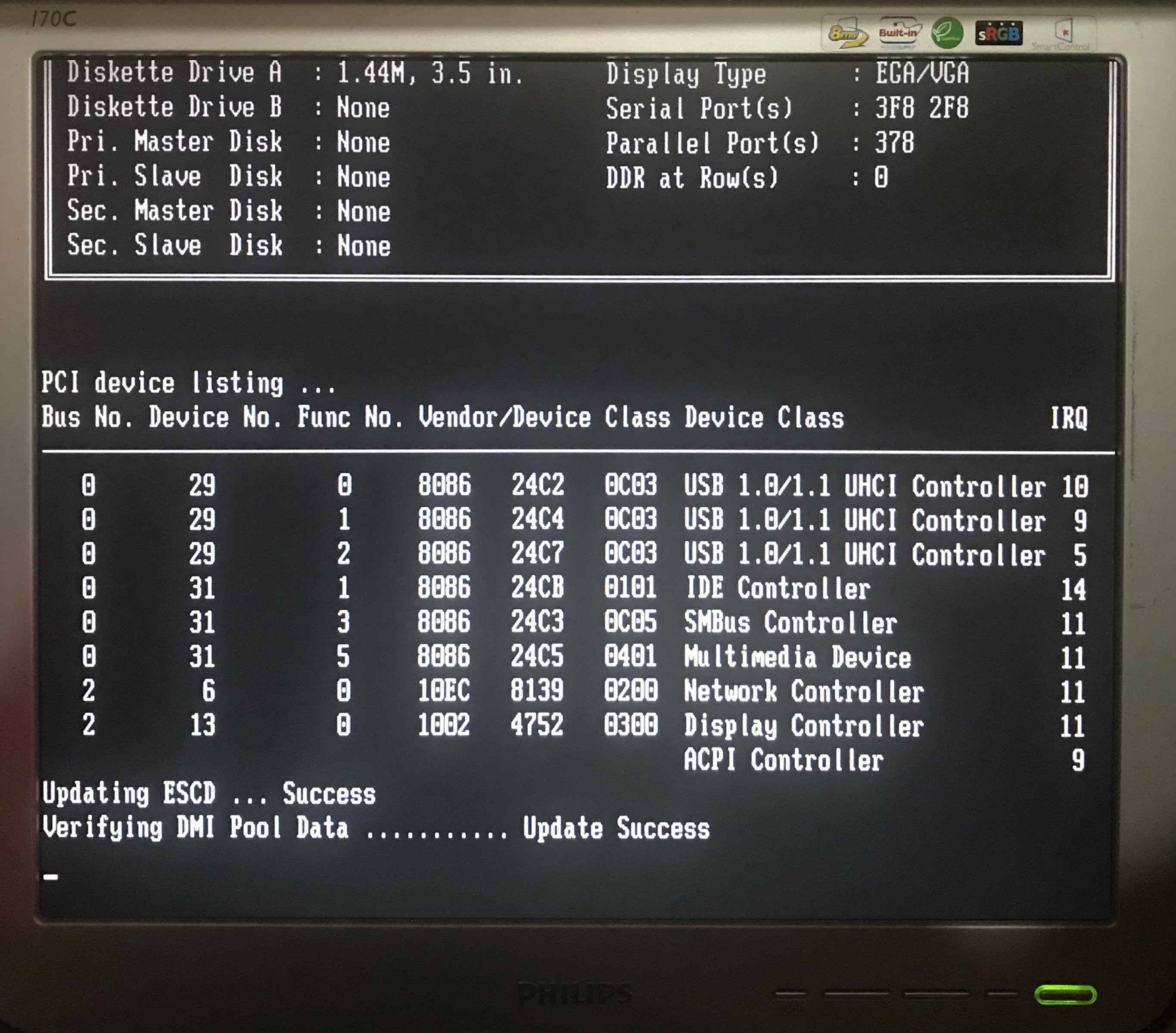

          Vedo i codici scorrere e la schermata del logo appare sul video, seguita subito dopo dalla schermata principale del BIOS, basta ? premere F1 o Canc, per continuare o entrare.

            Sfortunatamente ? con la scheda madre Gigabyte non sono riuscito a ottenere nulla, non funziona, c'è bassa tensione ? nel VCORE, quasi 1,3 V invece di circa 1,5 V, chissà perché, dovrei controllare i condensatori in quell'area (Mosfet) come sono, è possibile che abbiano un ESR più alto, e che la bassa tensione sia dovuta a questo, domani guarderò quali e quanti sono, e se ho quelli di ricambio, li sostituirò.
            Tornando alla DFI NB78-BL, attualmente ho un Intel P4 1700/256/400, una VGA AGP ATI 9250 128 MB, la RAM inizialmente di 256 MB, è stata espansa aggiungendo altri 512 MB, in totale adesso ho 768 MB DDR 333, vedrò appena ? posso, di usare una scheda di memoria con DOS, ed eseguire i programmi di bench e di diagnostica.

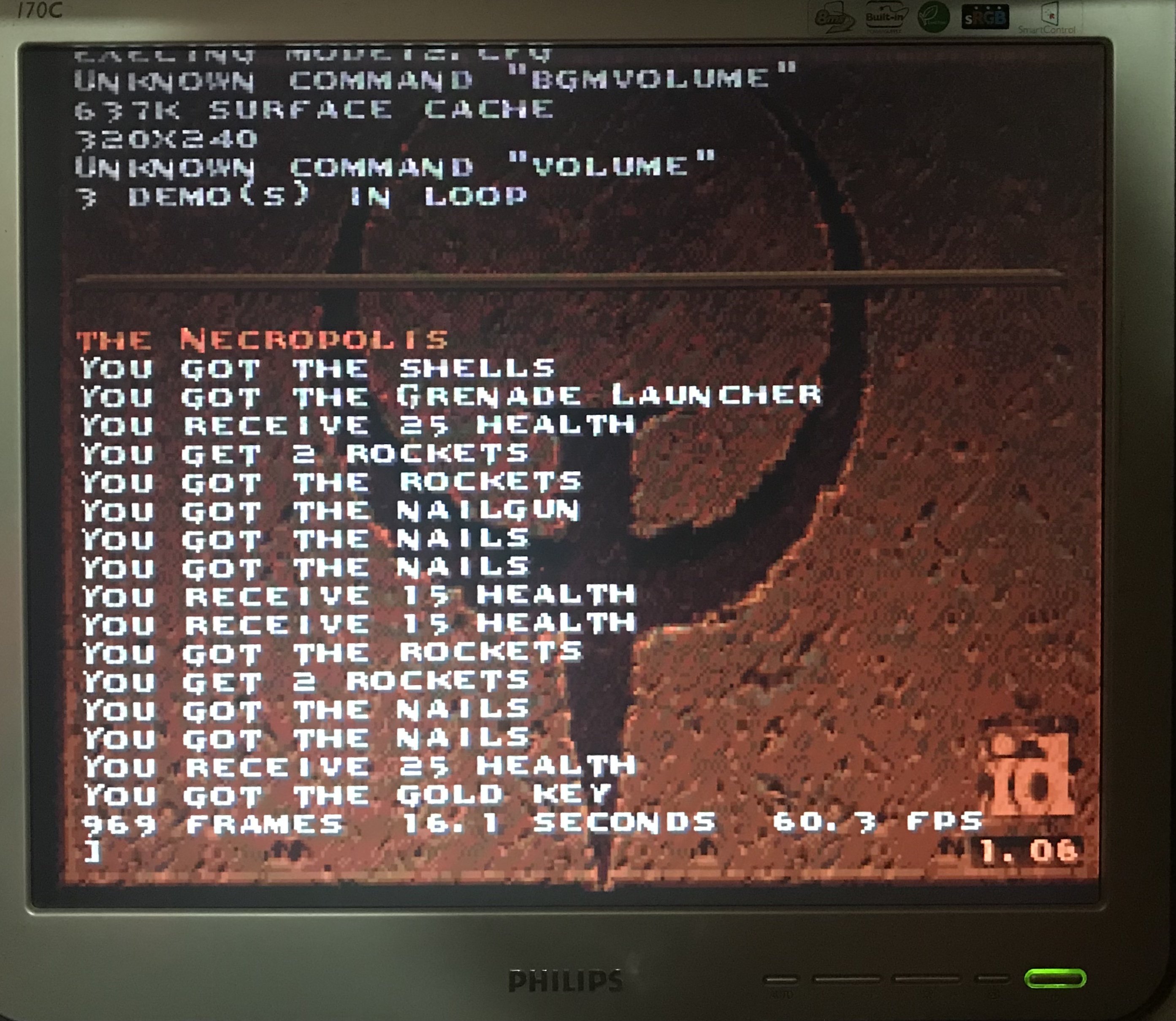

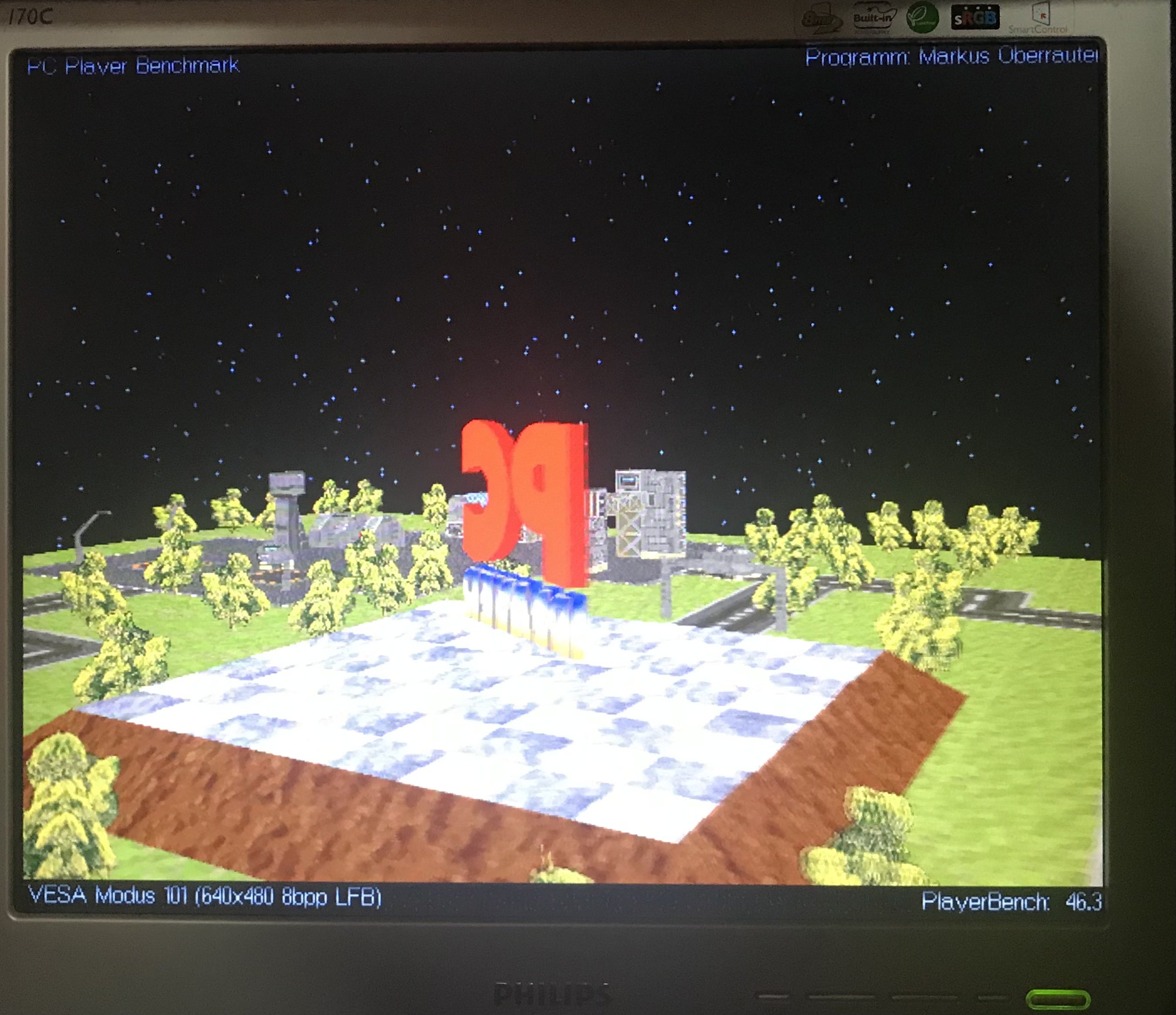

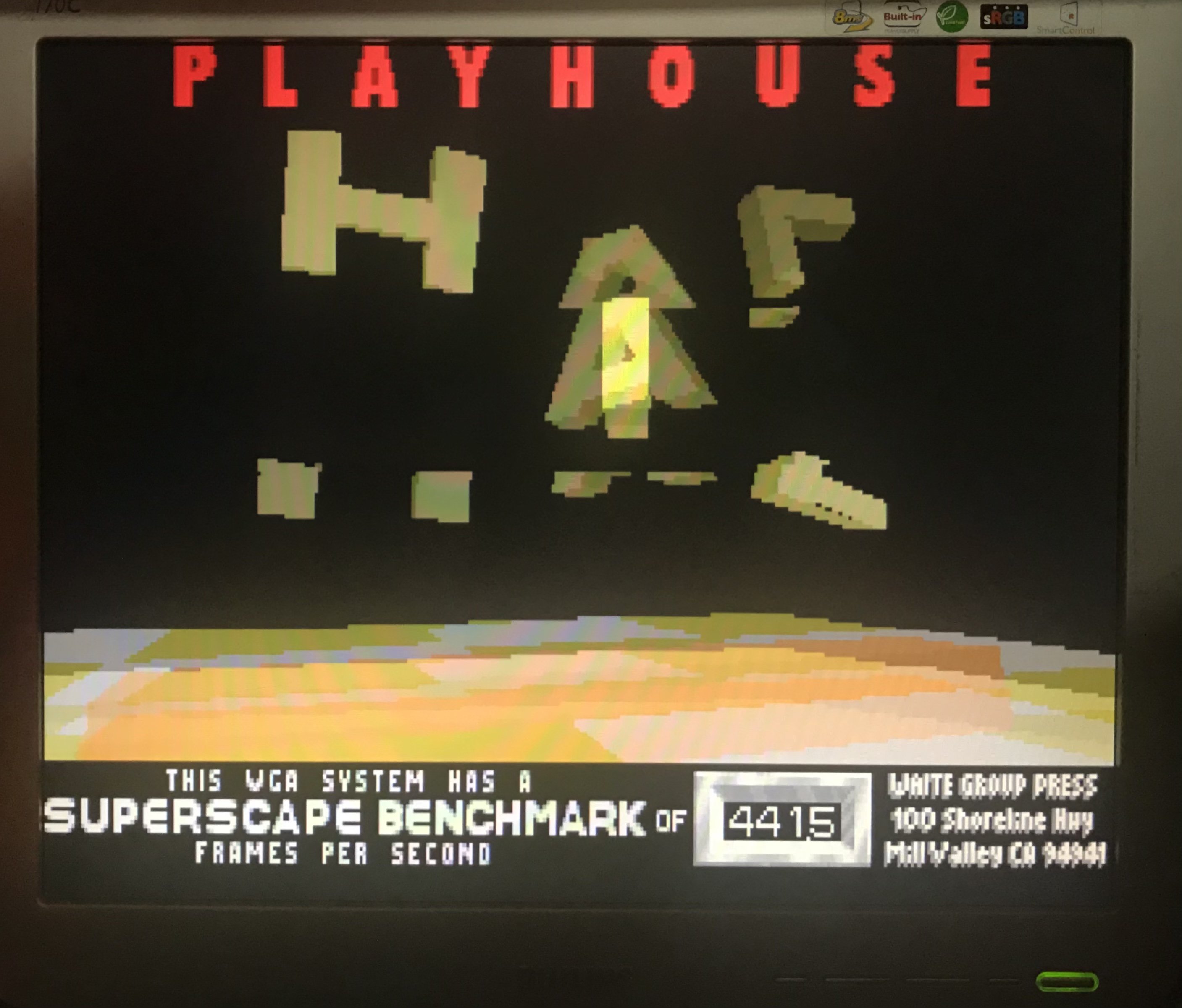

              Oggi ho iniziato a fare un po' di bench con il P4 1700 (MB DFI), per lo più ho usato i bench di Phil, ma non tutti, quelli più leggeri non li ho usati, anche se forse ? i punteggi erano interessati lo stesso, tuttavia ho raccolto le varie informazioni, per poi essere in grado di confrontarle con la CPU che metterò a breve.
              Guardando tra quelle nella collezione, mi sono reso conto che non ho tanti P4 533 come pensavo, e ho un bel po' di Celeron, circa la metà sono Celeron D, penso di averli comprati anni fa a un prezzo simbolico, oggi li pagherei di più, ma non importa, devo solo riordinare quelle CPU, per vedere quali ho doppie o addirittura triple!
              Ho scelto una CPU direi definitiva, un P4 NW 2.66GHz/512/533, di queste CPU ne ho una uguale che dovrei riparare, manca un PIN, per aggiustarlo, dovrei saldare un PIN molto sottile preso da una CPU distrutta ?, attualmente non voglio farlo affatto, forse in futuro con gli strumenti giusti ?, magari…si.
              Su ua MB simile di ASUS, un 2.66 l'ho portato a 3.33, e funziona molto bene, in pratica ho aumentato l'FSB da 533 a 667, qui nel DFI non so se è possibile fare lo stesso, ma penso che si possa facilmente ottenere circa 3.00GHz, che per me è sufficiente.
                #2787

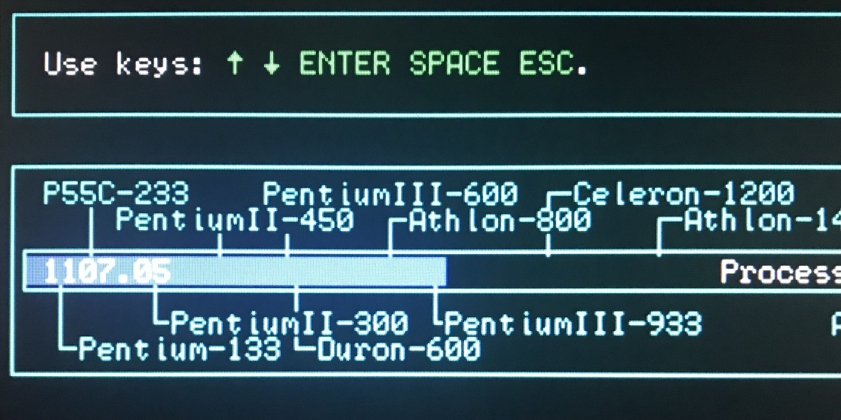

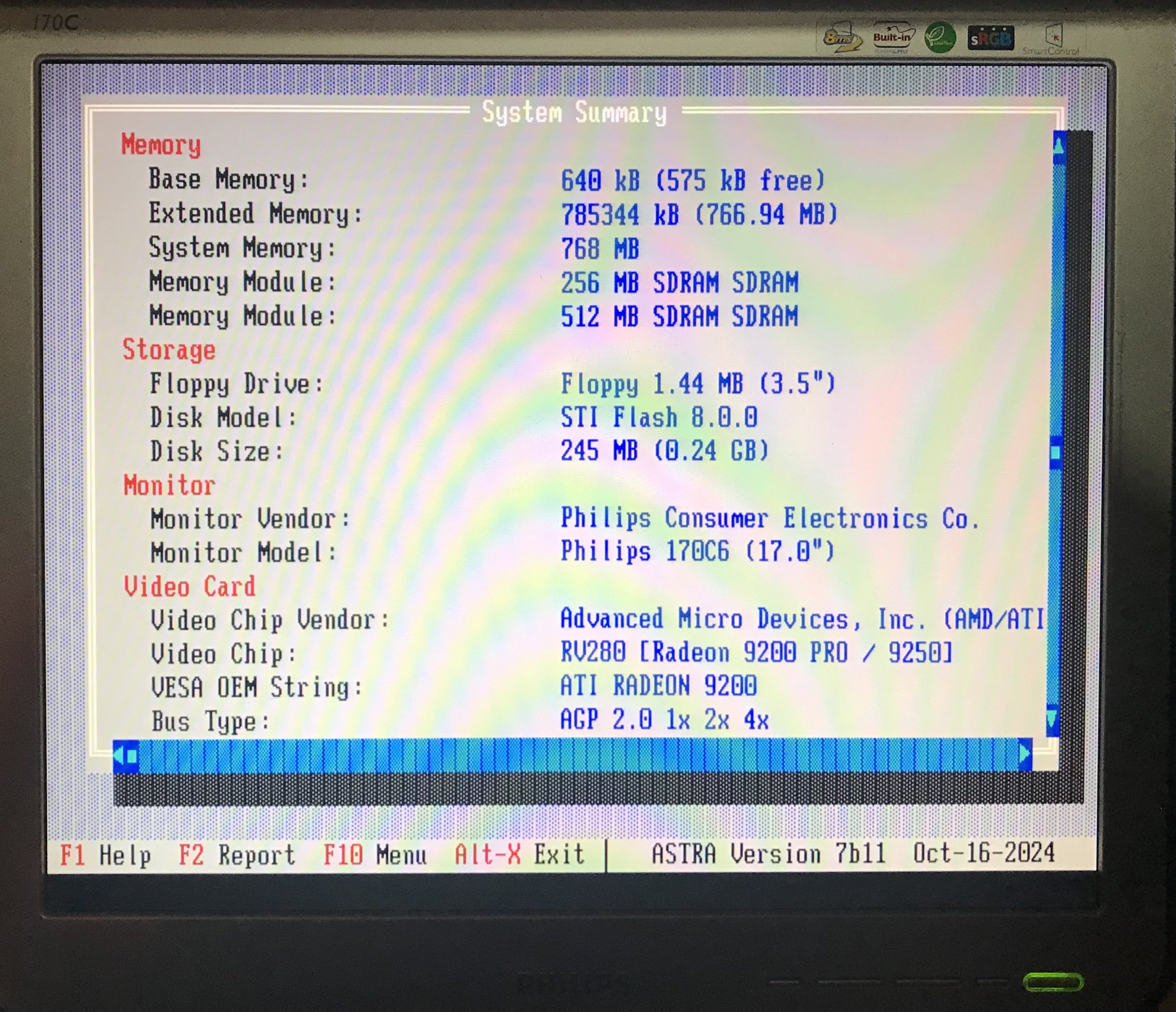

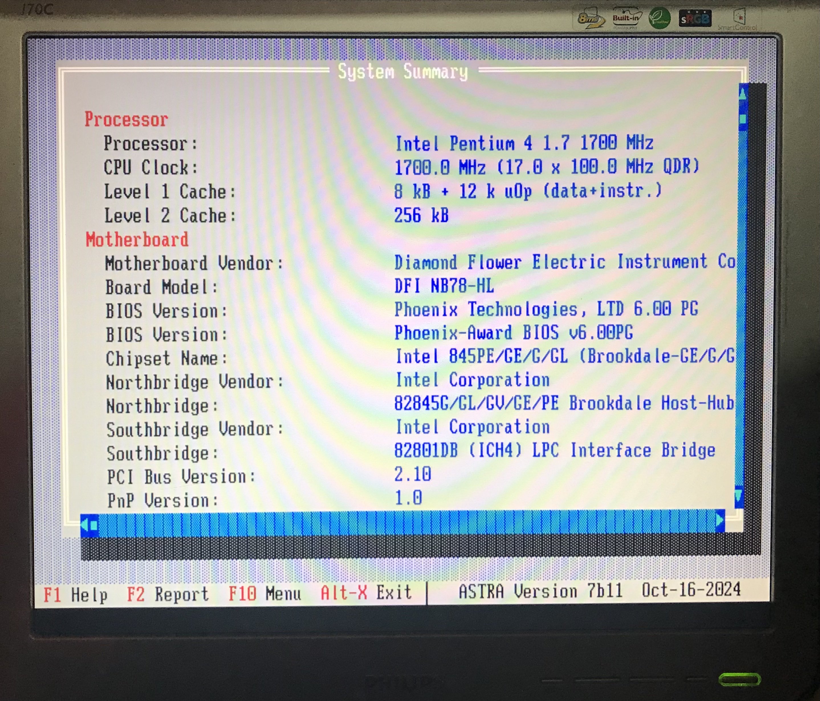

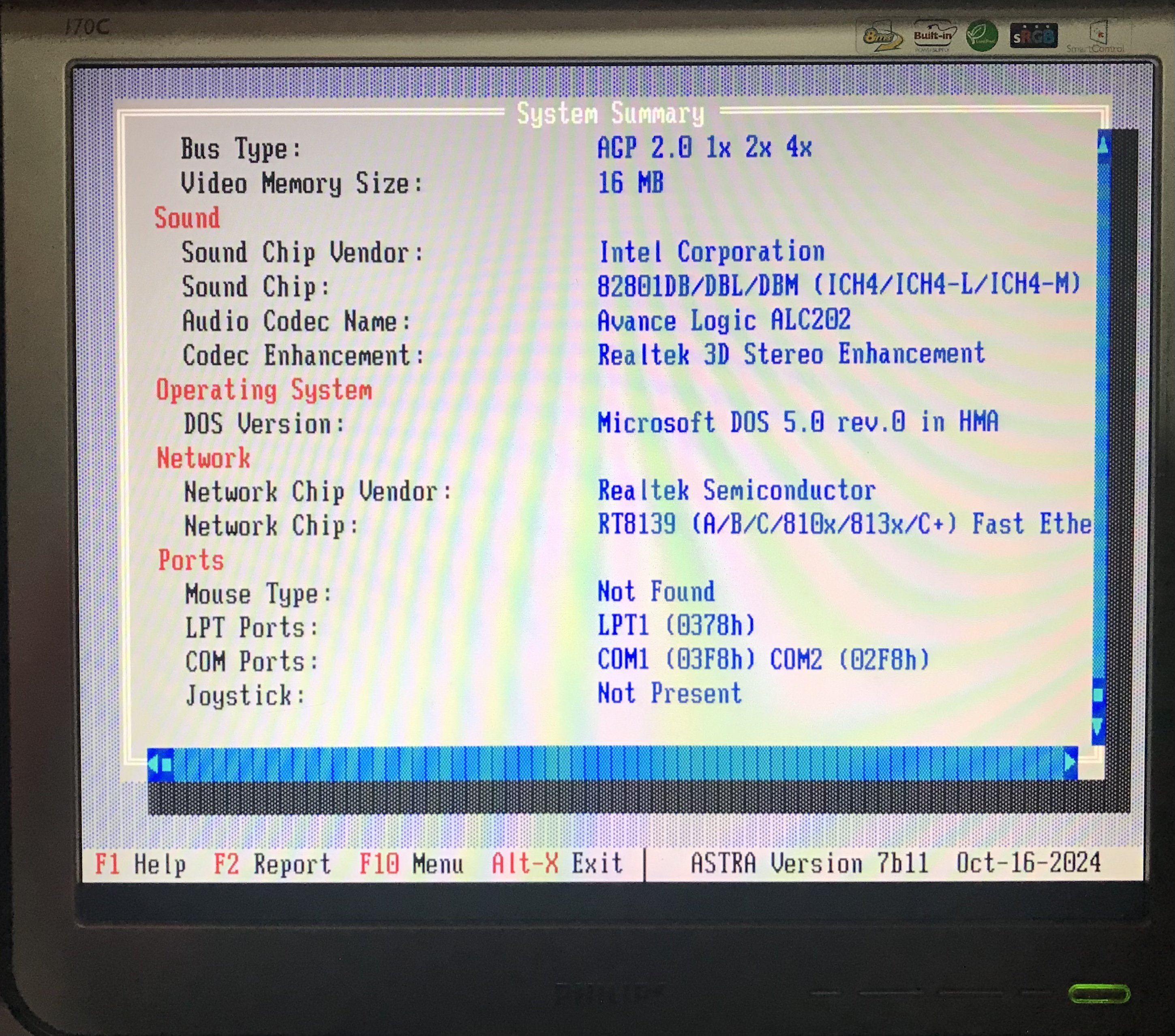

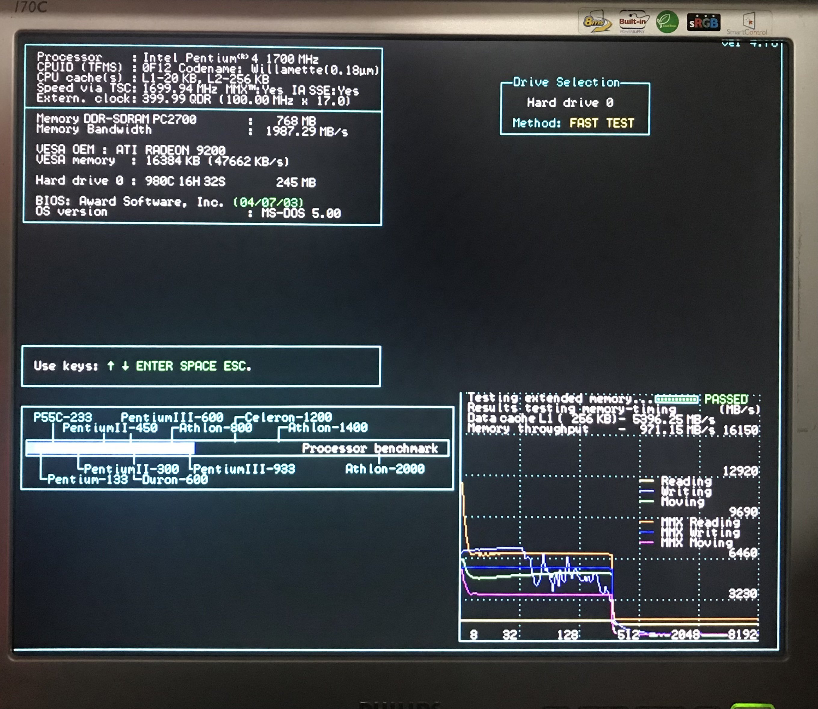

                Per oggi ho finito con il P4 1700 + DFI 478, ho preso nota di tutti i punteggi dei bench di Phil’s, alcuni mi sono sembrati modesti, non al livello di un P3 1000, è strano ma essendo sotto DOS, è possibile che alcune funzioni o istruzioni, non vengano usate, perché non esisteva niente del genere, prima del P.MMX c’era solo Processore e Coprocessore, per cui niente SSE o roba simile, quindi tutto era abbastanza semplice (immagino).
                Ho provato alla fine dei bench, il programma ASTRA, per vedere le info che da, non mi aspettavo niente di particolare, le immagini parlano da sole ?

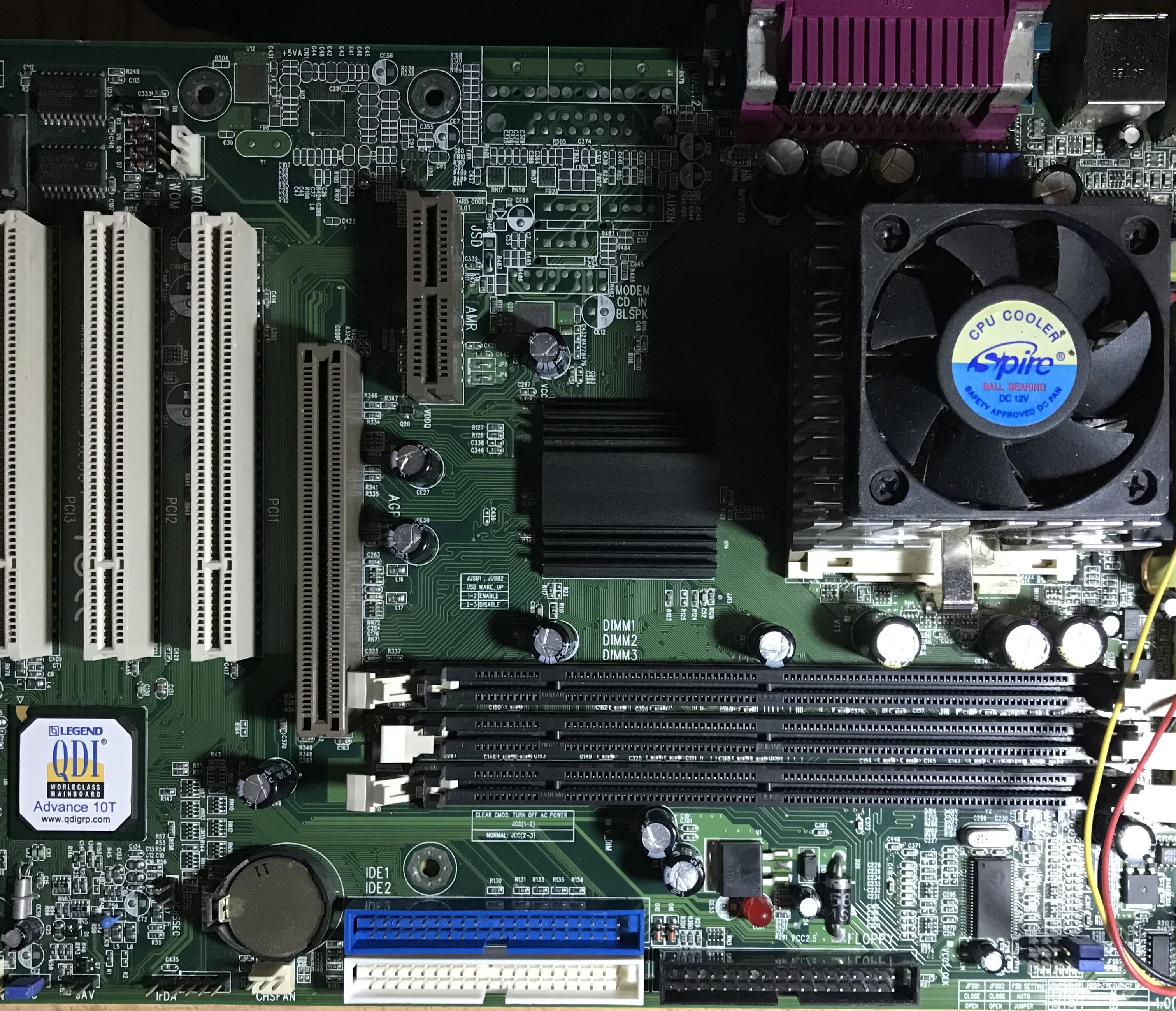

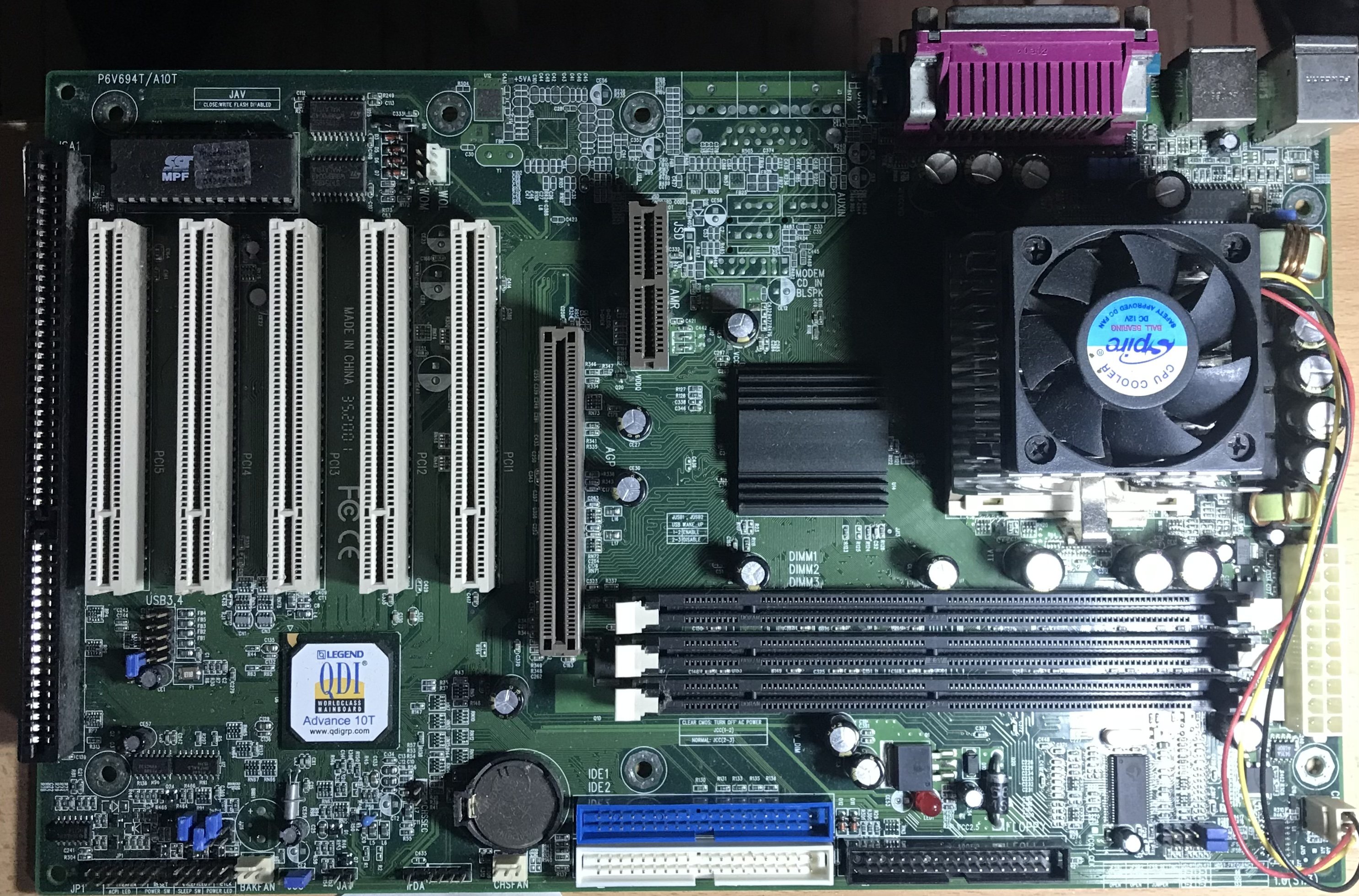

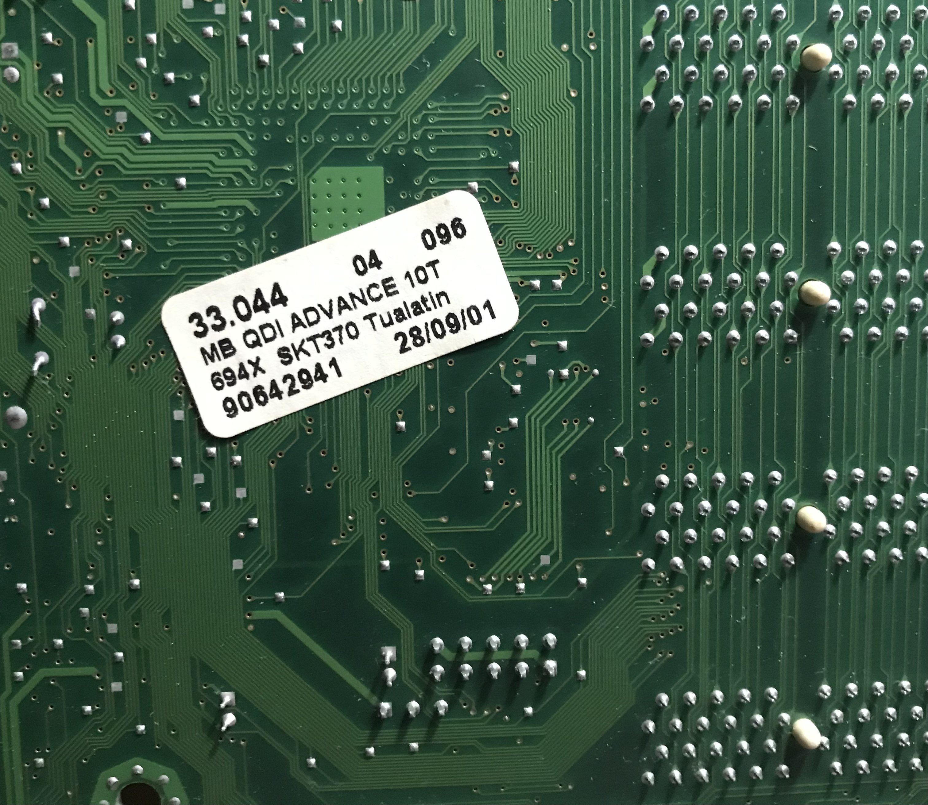

                  Ho iniziato e finito la riparazione di un’altra scheda madre, è un po’ che la tengo da parte, ma avendo finito i condensatori da 3300uF, in molte delle schede madri che devo riparare, non posso farci nulla, ecco guardando le altre ho trovato questa:
                  QDI A10T con chipset VIA S.370, una scheda che ho scoperto oggi essere una delle ultime 370, e supporta le CPU Tualatin, la CPU è presente ma non ho guardato quale sia, sarà una sorpresa ?(spero bella ?), quando e se vedremo la schermata del BIOS a video.
                  In questa scheda ci sono tre condensatori elettrolitici rigonfi, sono quelli piccoli da 1000uF 6.3V, avendo quelli di ricambio, rimuovo i tre e un’altro per controllare in che condizioni sono, i tre ovviamente ? sono da cambiare, ma il quarto pur essendo visibilmente a posto, dal controllo con il mio ESR meter, risulta da cambiare, a questo punto, rimuovo anche gli altri cinque presenti nella MB, e quindi cambio tutti quelli da 1000uF, in totale sono nove.
                  Li sostituisco, perché in queste condizioni potrebbero creare problemi di instabilità o impedire l’avvio, l’ESR alto farà scendere alcune tensioni, penso quelli di RAM chipset e AGP, non ho cambiato gli altri condensatori elettrolitici presenti, perché sono più grossi e non ho ricambi, ci sarebbero altrettanti (all’incirca) 1500uF 6.3V attorno alla CPU, visivamente sono ok, ma controllandoli, potrebbe anche non essere così, quindi proverò a vedere se la scheda funziona, e dopo vedremo se c’è qualche problema, controllerei anche quelli grossi (?).

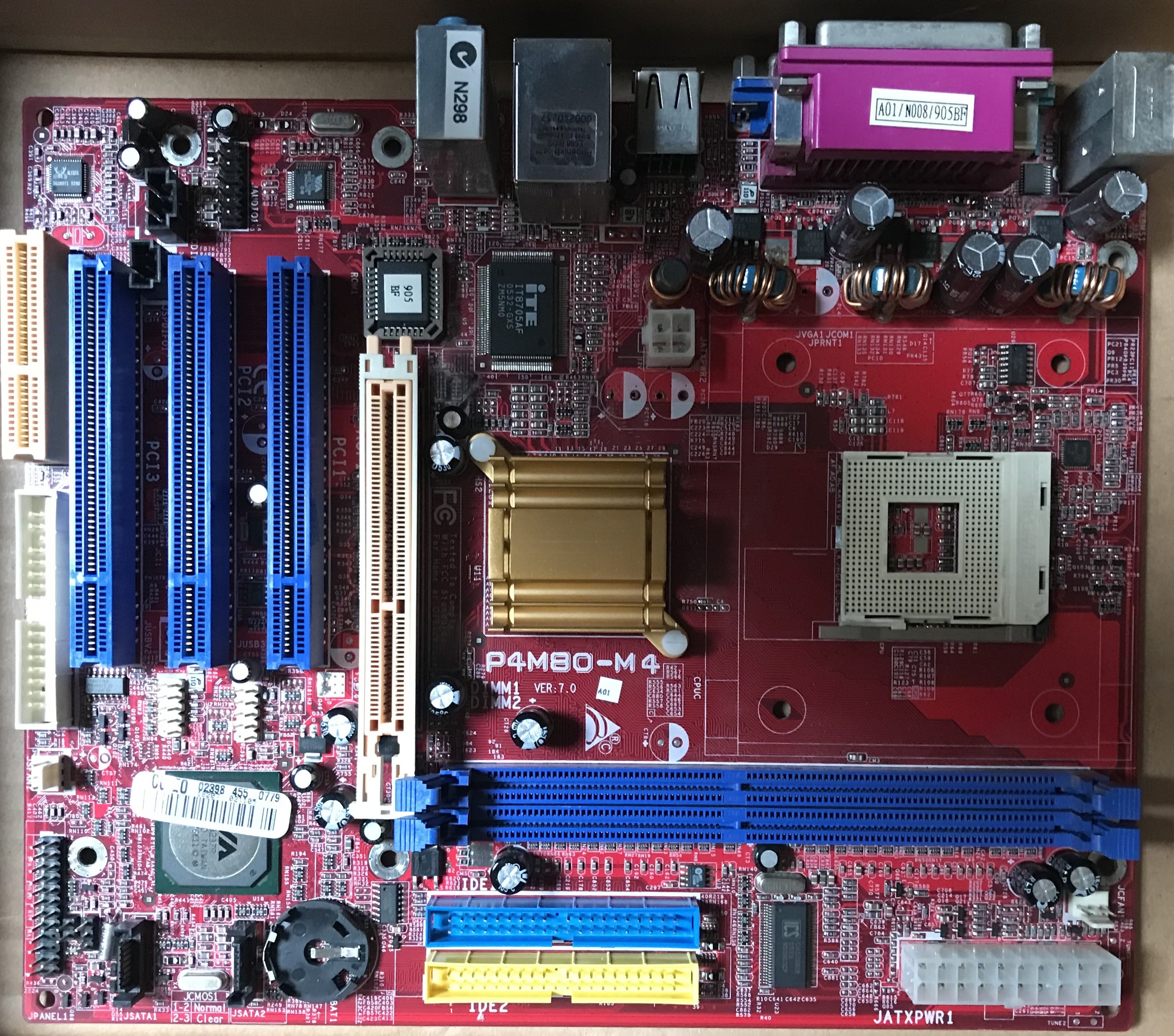

                    Domani inizio il controllo di altre tre schede madri, due 478 e una 939, iniziamo con una delle 478:
                    Biostar P4M80-M4 Ver: 7.0

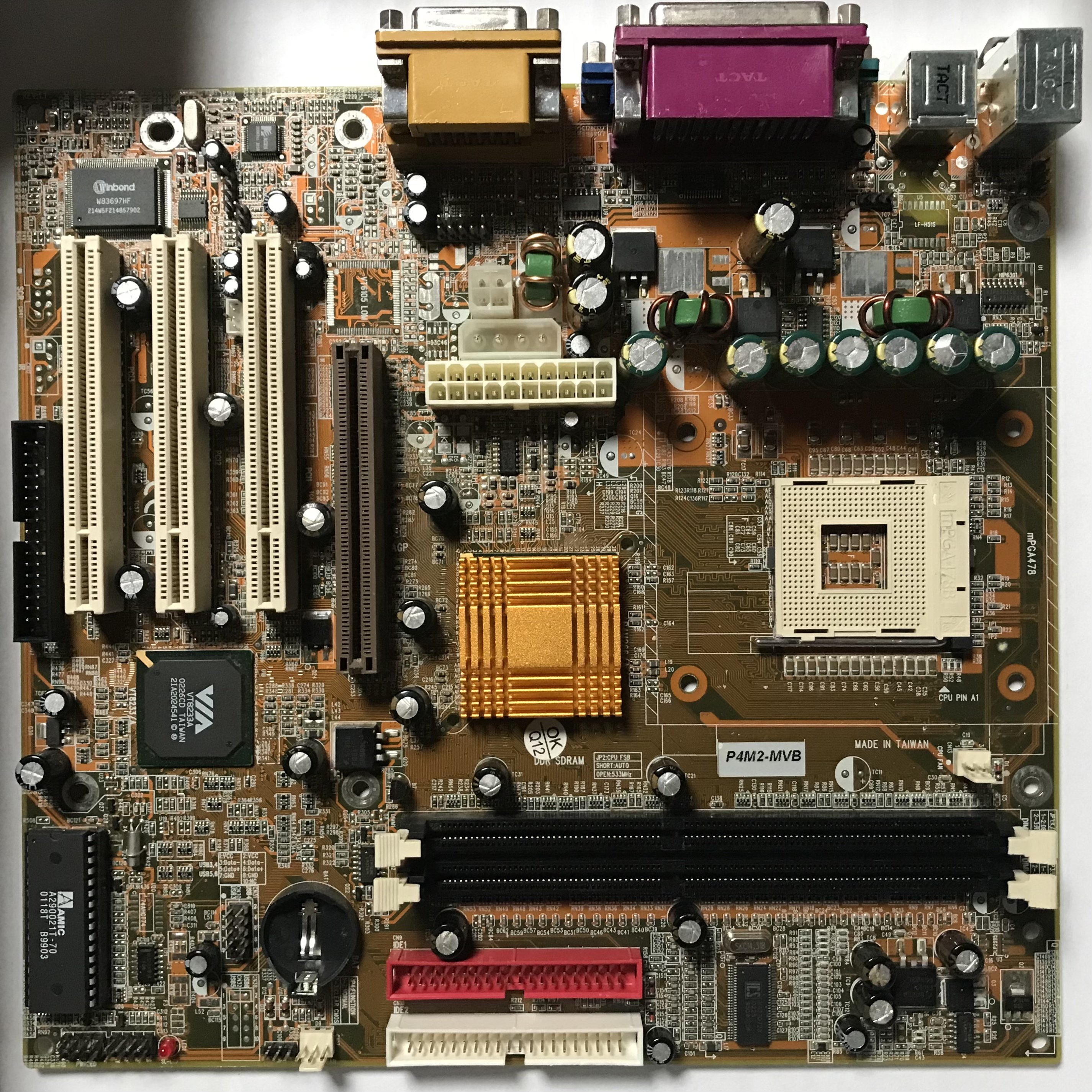

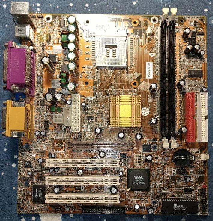

                    AZZA P4M2-MVB
                    Come formato e in generale è uguale alla Biostar, ma sembra in ottime condizioni, e sembra non mancare nulla.

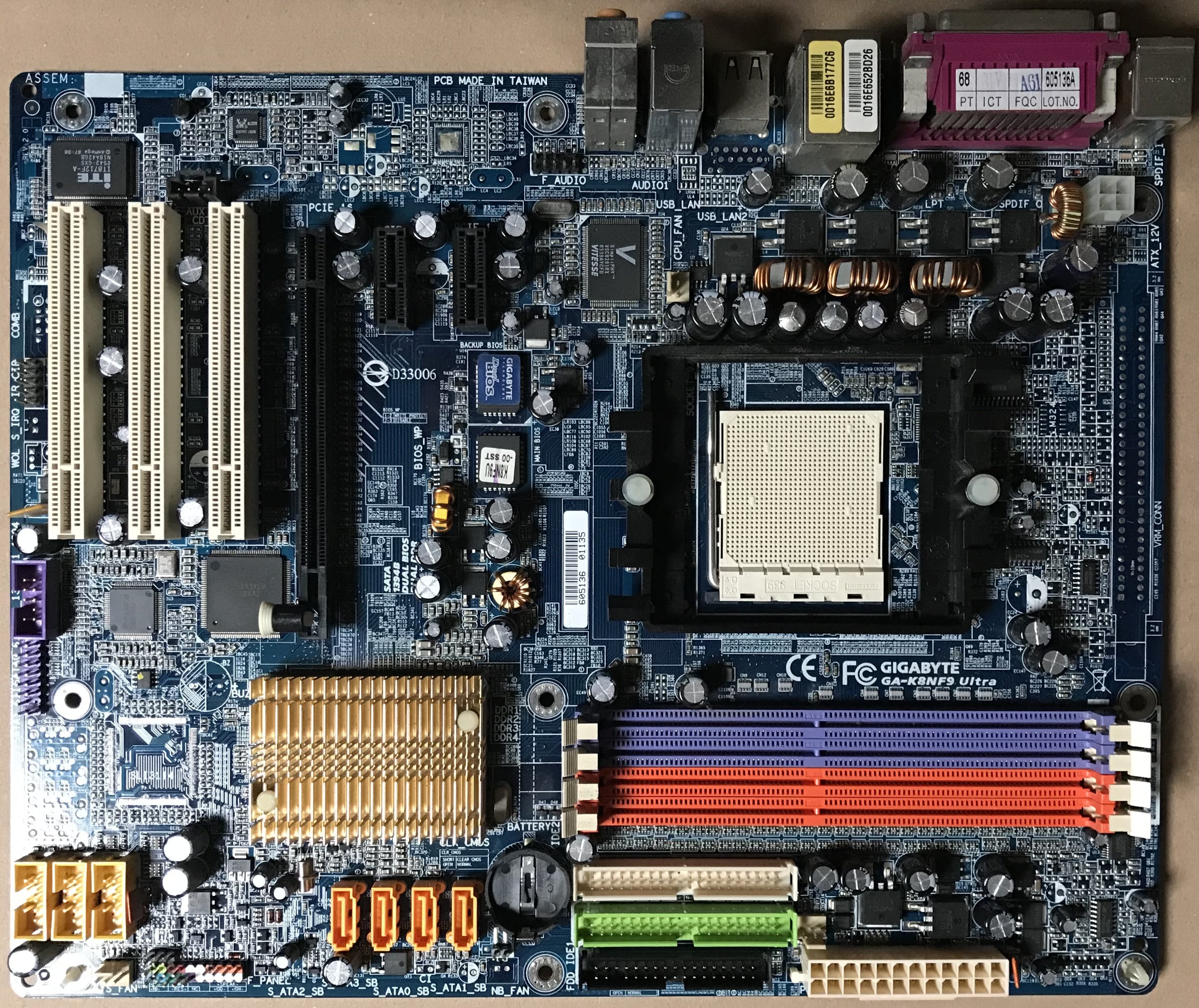

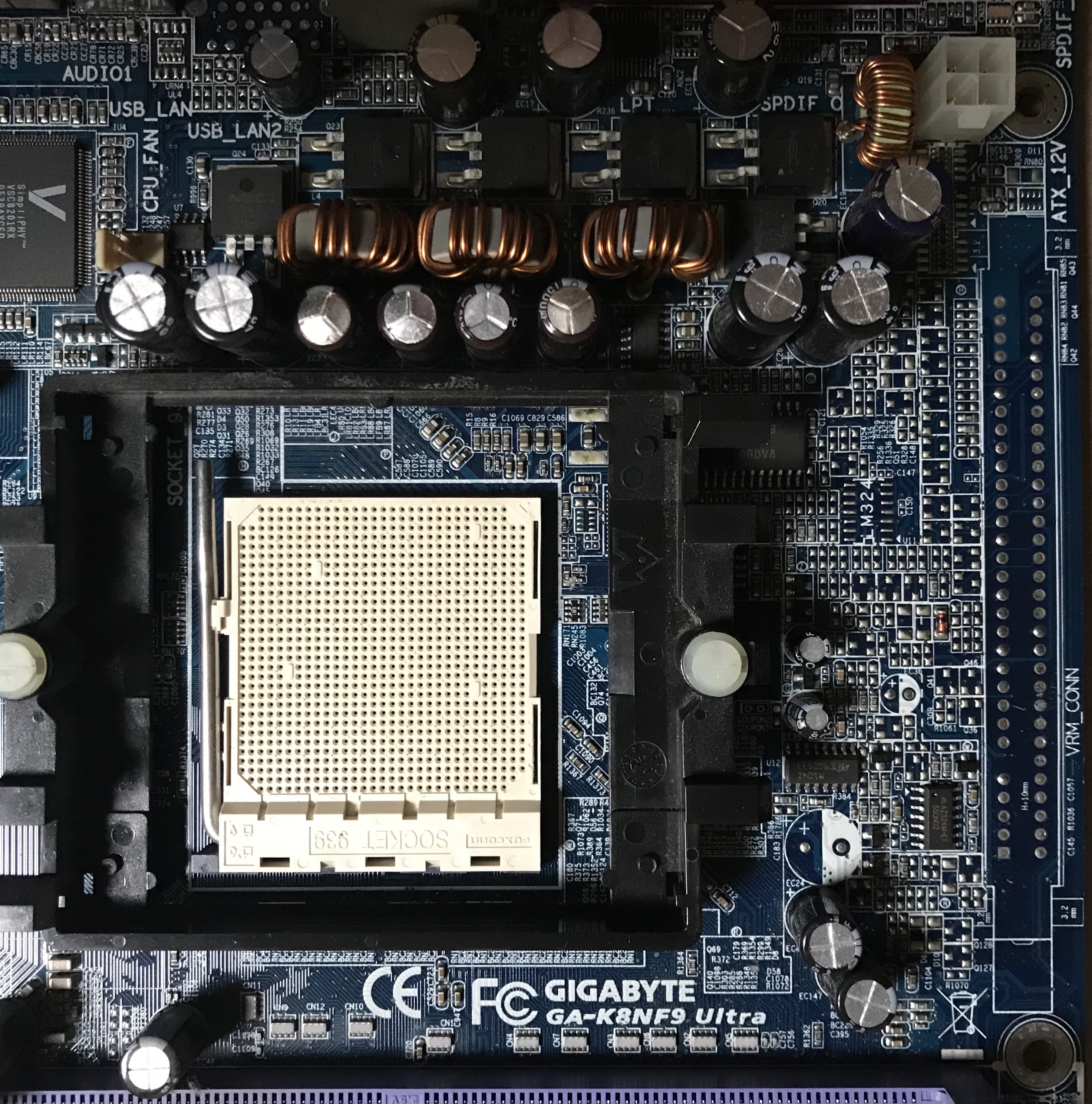

                    Gigabyte GA-K8NF9 Ultra Rev 2.0
                    Questa scheda S.939 in formato ATX, è dotata di dual BIOS, questo significa che ci sono due chip BIOS, e in caso di problemi a quello principale, si può far funzionare il secondario, oltre questo abbiamo quattro banchi RAM DDR, tre slot PCI-E di cui uno 16X e due 1X, e tre slot PCI, più audio e LAN integrati.
                    Anche questa sembra essere in ottime condizioni, spero ? funzioni, perché mi sembra la scheda ideale per fare un PC 939 Top.

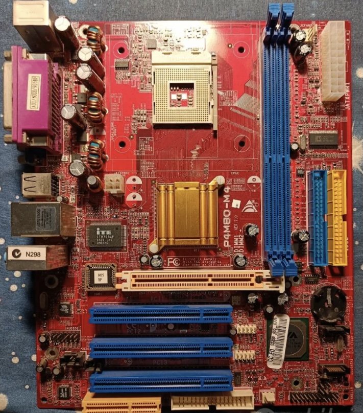

                      Questa scheda madre aveva qualche condensatore elettrolitico mancante, ed in effetti ne vedo tre che sono stati rimossi, qui per qualche motivo, hanno cercato di liberare i fori dallo stagno, usando forse ? una sottile (neanche tanto) punta di trapano, il risultato potrebbe essere pessimo, onestamente non so se sia recuperabile, anche se c’è un certo ottimismo, l’importante è che il pin del positivo sia ok, quello del negativo, posso prolungarlo fino a qualche condensatore nelle vicinanze, quindi se va bene ?, potrei al 90% (qui non sono ottimista) recuperarla.
                      Da quello che ricordo supporta solo i Prescott e i NW, niente Willy quindi, e avendo una VGA integrata, si può provarla solo con RAM e CPU.
                      AZZA P4M2-MVB
                      Questa è una delle prime schede con RAM DDR e chipset VIA, significa che supporta solo CPU con FSB 400, onestamente non mi entusiasma, ma potrebbe essere molto interessante ? se confrontata con altre schede simili con chipset Intel, attualmente di questo tipo FSB 400 + DDR, ho l’ASUS in riparazione, e che ricordi nient’altro, non è un confronto che farò a breve, entrambe richiedono la sostituzione di condensatori elettrolitici (rigonfi), forse in questa AZZA farò il lavoro entro fine anno, ci sono più o meno una dozzina di piccoli condensatori elettrolitici rigonfi, più uno dei grossi 3300uF 6.3V in zona VRM, ma facilmente anche gli altri sono da cambiare, e per questi ho esaurito ? le scorte, quindi resterà in attesa per un po’.
                      Questa sembra essere in ottime condizioni, ci sono un gruppo di quattro condensatori elettrolitici rigonfi da sostituire, sono dei sottili 1500uF 6.3V, di questi ne ho alcuni di ricambio, penso di fare il lavoro entro questa settimana, diciamo che è la scheda più interessante ? su socket 939 che ho, anche se ho altre schede altrettanto interessanti sullo stesso socket, se funziona dopo il cambio di condensatori, dovrò cercare ? un Athlon 64 X2 939 da metterci, ne ho solo uno (3800+) sul vecchio PC Internet, purtroppo il costo ? è troppo alto per quelli più veloci, ma anche quelli lenti costano!

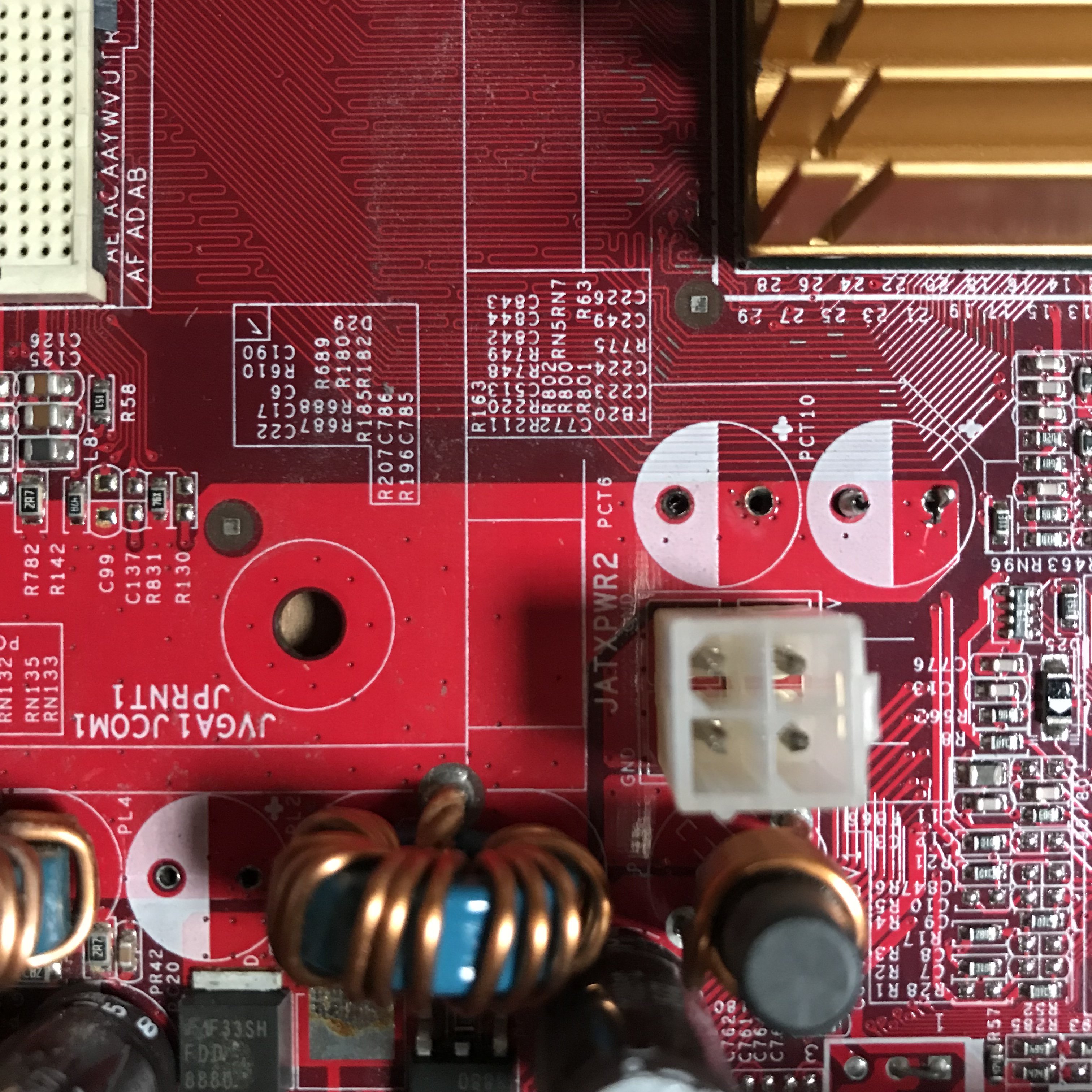

                        #2791

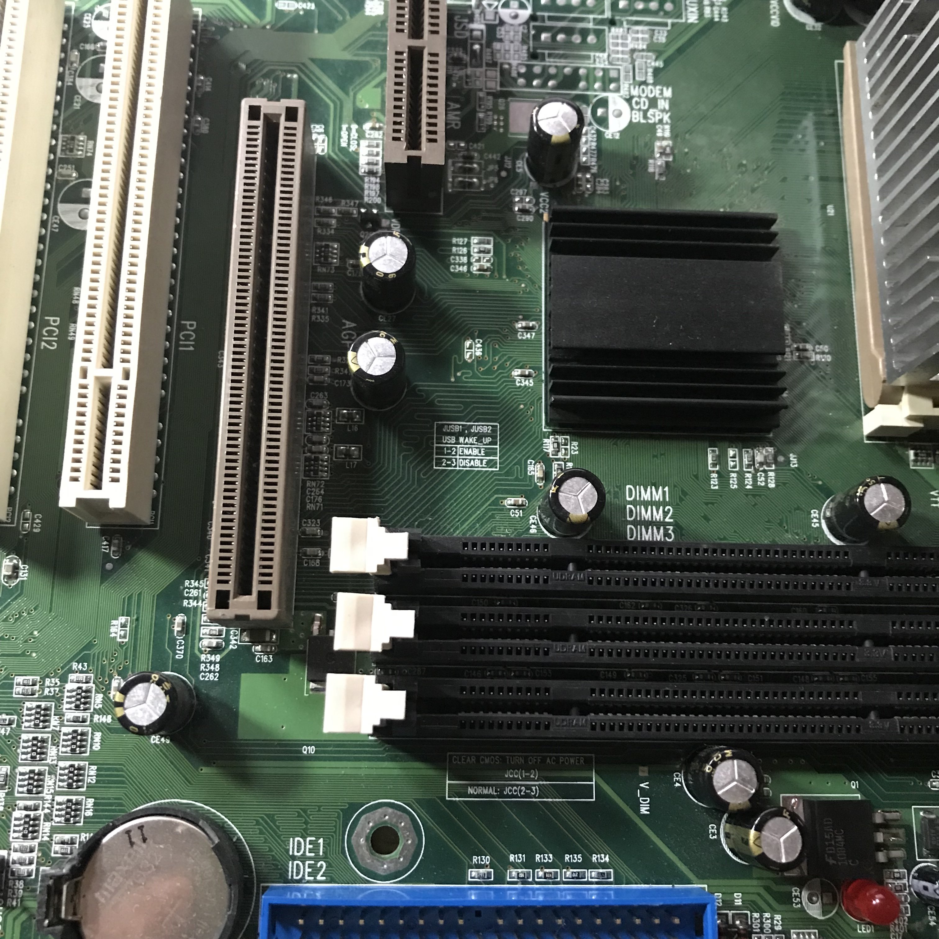

                        Ho sempre qualche scheda madre alternativa, nel senso che ne ho alcune da parte, da rivedere o provare, tra queste ne ho una, di un PC Lenovo, siglata L-I946F, con un Pentium Dual Core E2180 2.0GHz/1M/800, in passato ho avuto una CPU identica sul PC Linux, una ECS P4M890T-M2 con adesso un C2D E4700, ho preferito ? cambiarla, per avere un po’ di potenza aggiuntiva, e attualmente direi che con il E4700 va abbastanza bene.
                        Tornando alla MB L-I946F, da che ricordo non parte, forse c’è il jumper del reset CMOS in posizione errata (?), oppure qualcosa di HW, ma potrebbe benissimo essere più semplice di così, per avviare bisogna chiudere i contatti del PWR-ON, e trovare indicazioni al riguardo non è semplice, sulla MB non è indicato quali sono i PIN, dovrò cercarli online e verificare che ci sia la tensione ? corretta del +5VSB, a parte questo, la scheda mi sembra perfetta, e credo che risolvendo il problema di avvio, funzionerà.

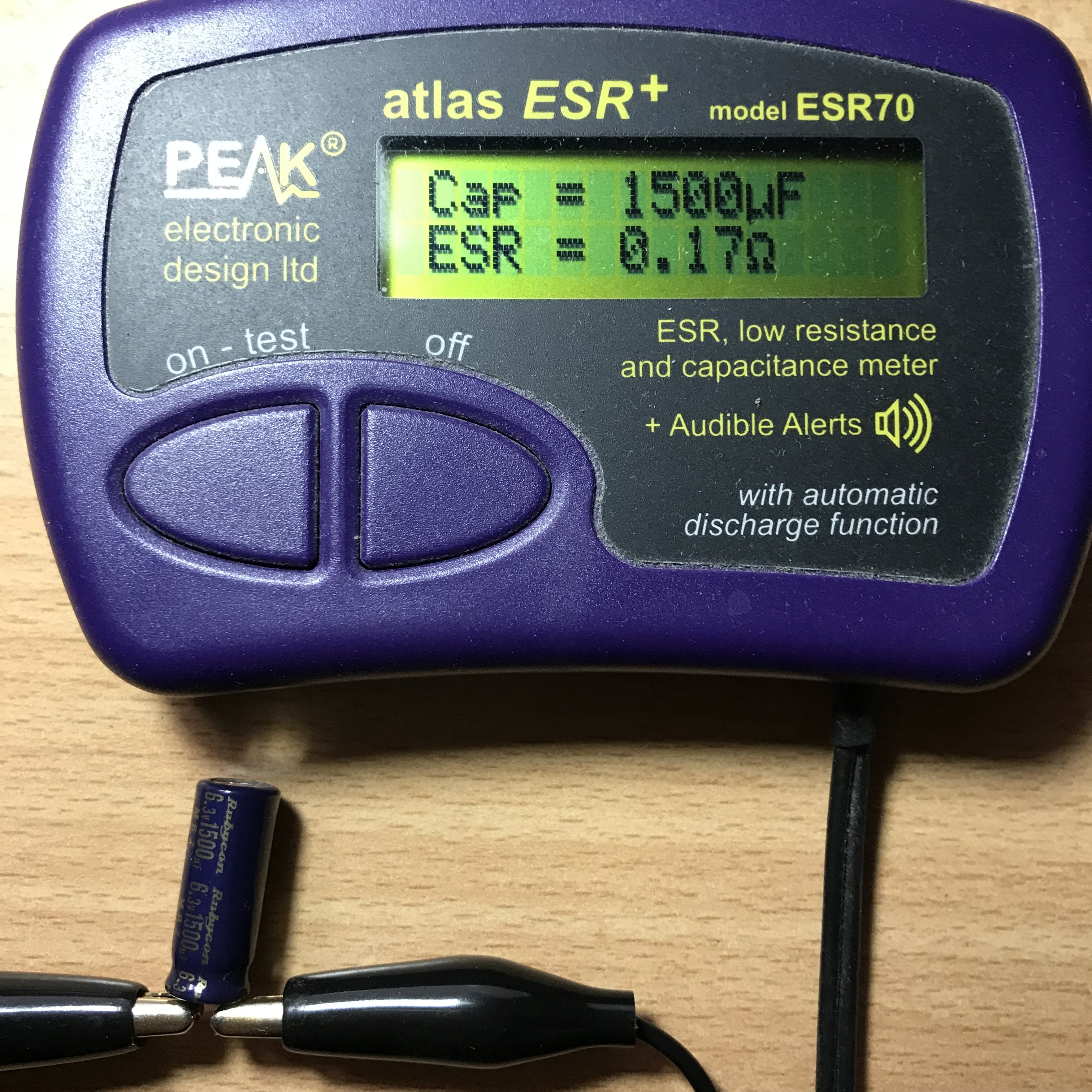

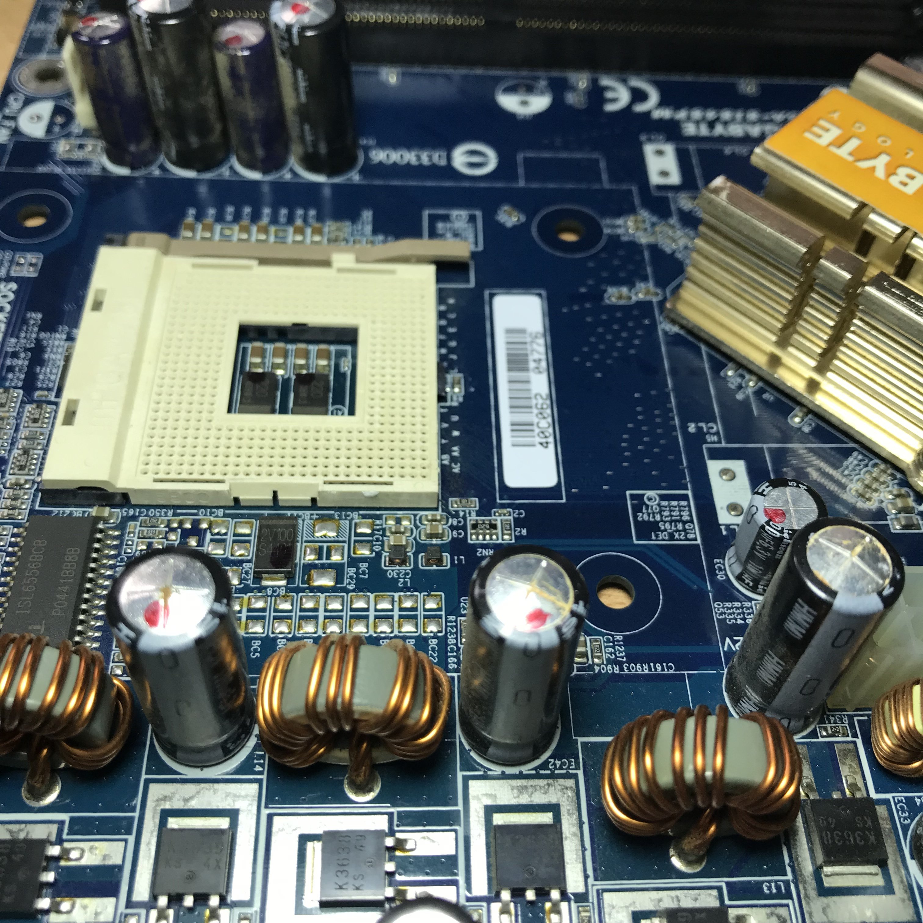

                        Ho dato uno sguardo alla Gigabyte S.478, per individuare i condensatori del +12V, ne ho tre da 1500uF 16V, sembrano a posto, però avendo i ricambi, credo che la cosa migliore è cambiarli, e dopo riprovare la scheda, se si avvia, avrei risolto, altrimenti ? dovrò cercare il perché del VCORE basso da un’altra parte.
                          #2792
                          Alla fine ho deciso di rovinarmi la sorpresa ?, ho rimosso il dissipatore sulla QDI A10T, e a sorpresa ? no c’è un Tualatin come speravo, ma c’è un Coppermine PIII 1100/256/100, una CPU che userò in un altra MB, qui ci metterò un PIII-S 1266 o 1133, il 1100 lo vedo meglio su una BX o similare, è comunque una bella ? scoperta secondo me, però gli preferisco un qualsiasi P3 Tualatin, non tanto per la velocità leggermente superiore, ma perché il 1100 è più adatto a schede più datate, in passato un’altra CPU P3 1100, l’ho anche leggermente overclokata, fino a 1210 MHz, oltre a tensione standard non sono riuscito ad andare.
                          Dovrebbe essere quindi, la prossima scheda madre che proverò, forse inizialmente provo la scheda così com’è, con il 1100, ma dopo qualche bench e diagnostico, passerò al PIII-S, non ho 1400 disponibili, ma ho in collezione sia il 1266 che il 1133, penso di usare il 1266, ma non mi aspetto differenze abissali, solo un leggero miglioramento, per fortuna ? non c’era un Celeron FSB 66, quello è secondo me troppo penalizzante per una MB simile.

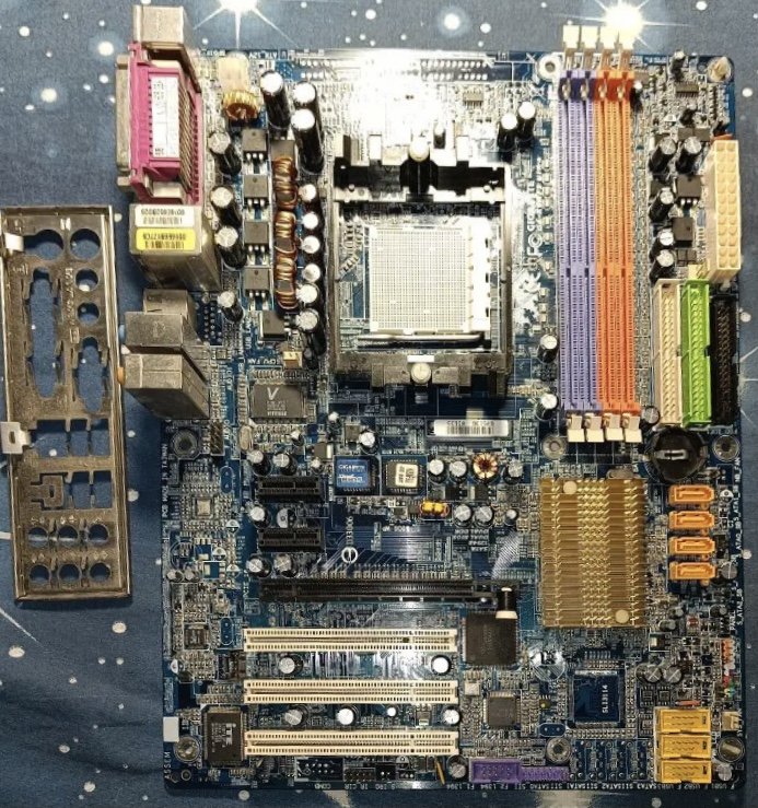

                                La seconda schede madre, è una Gigabyte GA-M55S-S3, abbastanza interessante ? a mio parere, formato classico ATX, con CPU AMD Athlon 64 X2 4600, incluso con la MB, quattro banchi RAM DDR2, cinque slot PCI-E di cui uno 16X e quattro 1X, più due PCI normali, audio integrato, anche qui bisogna verificare le linee, e fare la prova di avvio.
