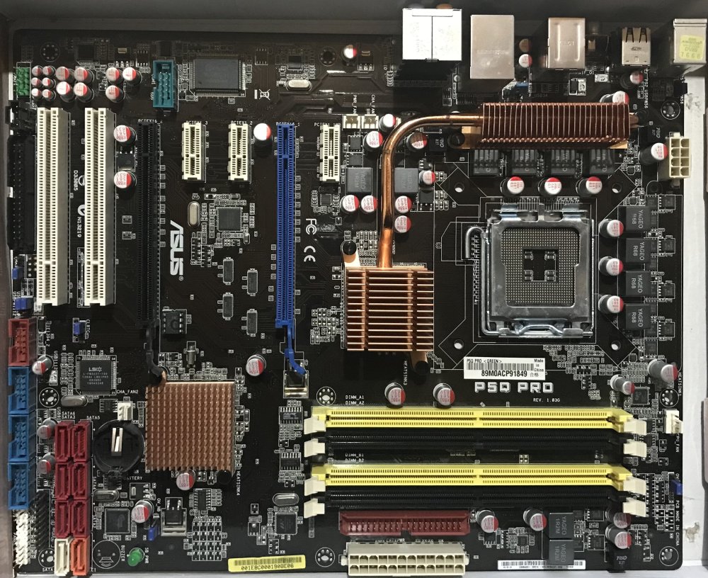

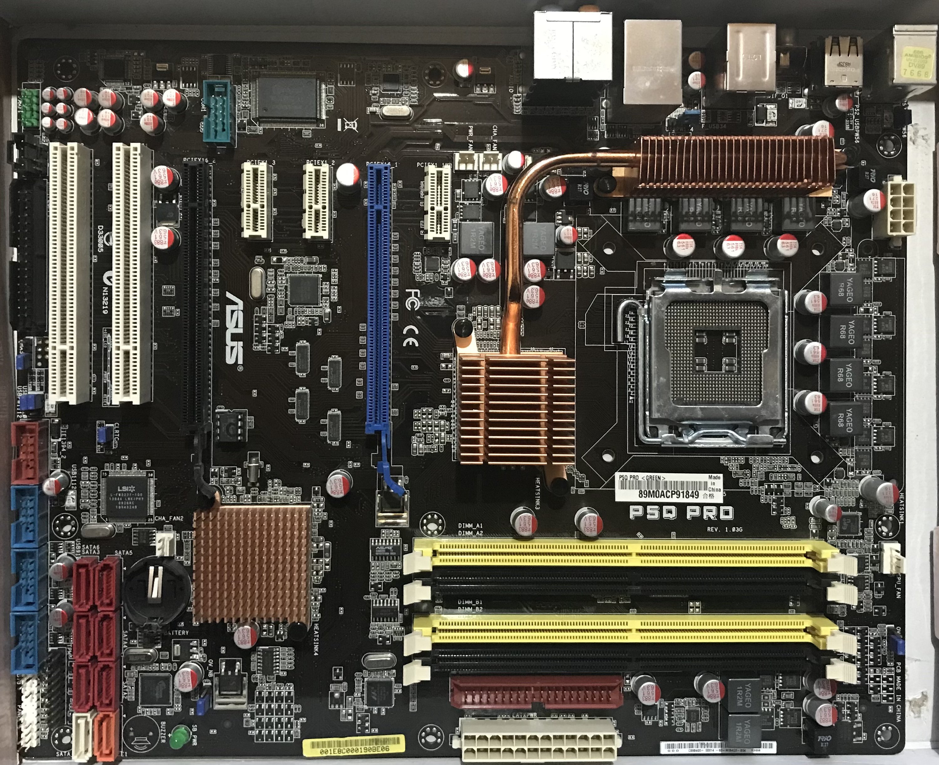

      L’altra MB è ASUS, marchio a cui sono particolarmente affezionato, il modello è un P5Q PRO, LGA 775, qui posso usare al massimo CPU dual core, perché non ho Quad core, eventualmente posso in futuro prenderne una, ma vedremo.

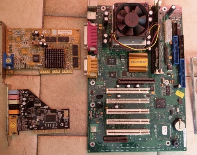

        Ma ho messo le zampe ? su un’altra Siemens, una D1217 S.370, attualmente non so che CPU ci sia, spero ? un P3 da circa 1 GHz, se per caso ci fosse un Celeron, penso di cambiarlo, prima però farò qualche bench.
        Oltre la scheda madre, ci sono 256 MB di RAM (1 banco), una scheda audio PCI, una scheda video AGP da 32 MB, e lo shield.

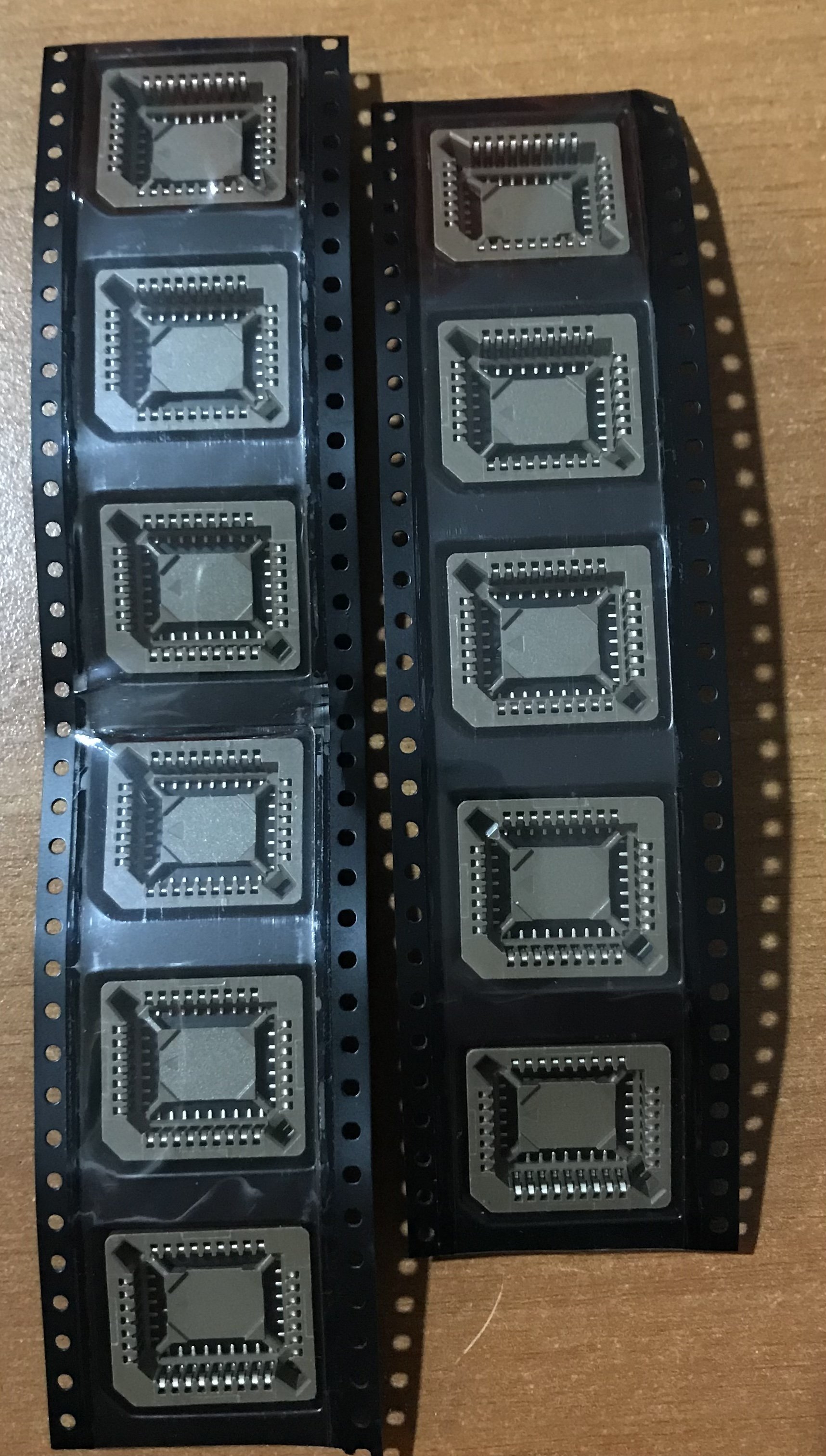

        Oggi sono arrivati i socket per chip BIOS PLCC32, ordinati 10 arrivati 11, uno ☝️ quindi è in omaggio, uno o due li userò per costruire una prolunga MF per il programmatore, e permetterà la riprogrammazione dei chip saldati, senza doverli rimuovere, almeno questa è l’idea, in seguito vedremo se funziona.

          Sto cercando di trovare una soluzione, per auto costruire la prolunga MF per chip BIOS PLCC32, avevo ordinato 10 Socket, e ne ho provato a modificare uno, in realtà il socket non può essere inserito sopra il chip saldato, perché ha un angolo ? a 45 gradi, gli altri tre sono a 90 gradi, e quindi inserendolo da sopra, è a rovescio, e la parte a 45 gradi non si inserisce, perché c’è lo spigolo che impedisce l’inserimento.
          Questo è il risultato, di una semplice idea ?, chi ha progettato i chip, ha pensato che si potevano inserire a rovescio, cioè ruotati di 180 gradi, e in questo modo si evita che il chip venga inserito in modo errato.
          Quindi, dovrei provare a fresare il socket (con un dremel?), giusto quanto basta ? per inserire la presa sul chip saldato, dovrei prendere nota dei numeri dei pin, in modo che corrispondano sulla presa del programmatore, insomma apparentemente tutto abbastanza semplice, in realtà non è proprio così, forse ? con gli attrezzi ? giusti, sarebbe più semplice staccare il chip, e saldare sulla MB la presa.

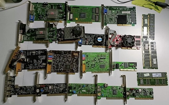

            Oggi è arrivato un bel lotto di schede, perlopiù video audio modem, malgrado non sia stato utilizzato nulla per proteggere le schede, sono tutte in buone condizioni, su una scheda audio c’è un condensatore da cambiare, perché strappato, niente di complicato in fondo (almeno per me), comunque oltre le schede c’era inclusa una non precisata MB con CPU, non fantasticate su schede ormai ? introvabili, però quella che è arrivata è veramente ? interessante ?.

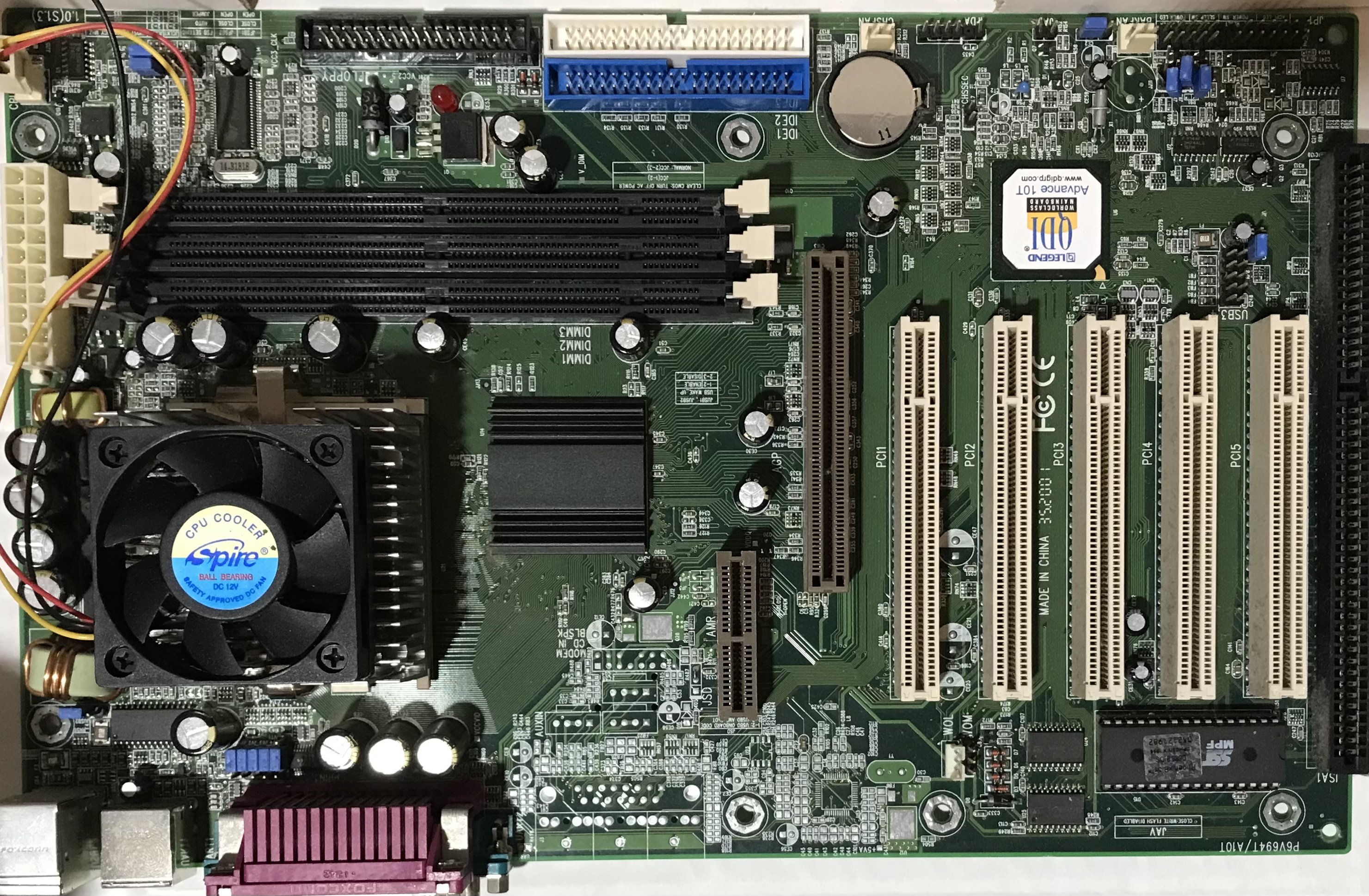

             Si tratta di una QDI, socket 370 modello Advance 10T, non so che Cpu è installata, ma il 10T mi fa pensare ? che possa essere persino un Tualatin????? Beh non sarebbe poi così strano, perché la scheda è dotata di tutti i tipi di slot, AGP PCI ISA e AMR, per il resto vi aggiorno prossimamente.
            Altra scheda arrivata, è la Fujitsu Siemens D1217, il venditore non sapeva che CPU ci fosse, non mi ha sorpreso ? ma neanche deluso ?, si tratta di un P3 933, oltre la scheda c’era la VGA AGP e la scheda audio.

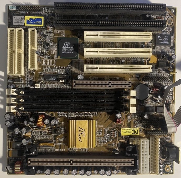

            In attesa di arrivo, ho una PCChips PC100 BXcel, il modello esatto mi sembra sia M731 ???, il chipset è ALi, l’ho acquistata perché in passato ne avevo una che non ho mai visto funzionare, ho altre schede simili ma questa mi piace ?, perché è una slot1 e il formato è AT.

              Avevo dimenticato di scrivere ✍️ qualcosa sulle schede, che sono arrivate oggi, a parte le madri, di cui ho già anticipato una sommaria descrizione, il lotto più corposo, comprendeva varie schede video audio modem ed altro, inizio col dire che mi auguro che funzioni almeno una buona parte, magari ? tutte, solo dopo averne provate alcune potrò sapere cosa ? funziona, speriamo ? bene ?.
              Le schede video sono perlopiù AGP, una è PCI e un altra è PCI-E, le AGP mi sembrano abbastanza comuni, niente voodoo3 o GF GT (o ultra), alcune sono ATi Radeon, il resto devo identificarlo bene, ma forse una delle AGP non è proprio un modello base, appena ci capirò qualcosa in più, sarete i primi a saperlo, la PCI è un S3 Trio32 del 95, un modello dei primi penso, quella PCI-E è un GT620 da 2GB DDR3, questa mi sembra interessante ?, se va forse ? è il meglio che ho come VGA.
              Interessanti, anche le schede audio, una in particolare, quella con doppio bracket, della Trust, forse ? la qualità sonora non è al livello delle Sound Blaster, ma mi piace ? la doratura delle porte ? e non solo.

                                        A questo proposito a giorni potrebbe arrivare la PC100 BXcel, diciamo che la maggior parte dei retro computeristi, se ne sta abbastanza alla larga da quel tipo di schede, e anche io non ci impazzisco, ma mi piace la singolarità delle dotazioni, e il formato AT con Slot1.
