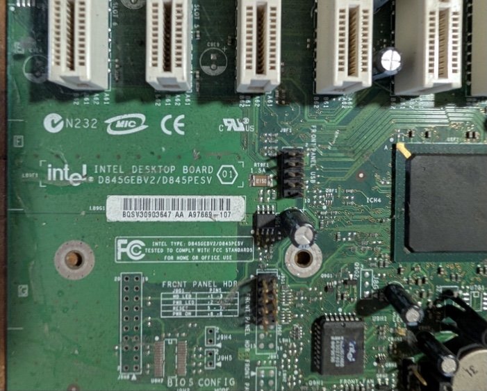

          Infine la scheda madre della Intel, una D845GEBV2 S.478, una classica scheda Intel che non offra molta scelta nel BIOS, di solito sono abbastanza limitati nelle opzioni, ma d’altra parte dovrebbe essere molto affidabile e con prestazioni abbastanza normali. Visto l’uso degli slot DDR per la RAM, dovrebbe essere adatta alle CPU P4-NW, probabilmente da 400 e 533 MHz FSB, guarderò il manuale ma credo che non supporta quelle da 800 MHz, anche se non mi dispiacerebbe affatto, ma per la presenza di soli due banchi RAM, non credo che sia supportato il FSB 800.

            In attesa di mettere le zampe 🐾 sul lotto di tre schede madri (754 AM2 e 478), ho guardato su TRW i manuali di queste schede:
            https://theretroweb.com/motherboards/s/asus-k8u-x
            https://theretroweb.com/motherboards/s/asus-m2v-tvm-v2-ae2
            https://theretroweb.com/motherboards/s/intel-d845gebv2-brownville-2
            Come anticipato, quella che so già che CPU ha, è la ASUS K8U-X, su cui c’è un Sempron 3000+ da 1600 o 1800 MHz, la frequenza reale di questa CPU è molto più bassa di quella del PR, comunque queste CPU AMD 754 erano le più economiche della serie Hammer, non ho ben capito il motivo, dell’uscita su due socket 754 e 940 (in seguito unificato a 939), in seguito però il 754 è sparito insieme al 940 e 939, quando è stato sostituito dal AM2.
            Un difetto secondo me di questo S.754, è l’uso di CPU single core, è vero che le dual core a quei tempi forse erano costose, però magari si sarebbe potuto realizzare MB con due S.754, in modo da poter aggiungere la seconda CPU in seguito.
            Certo poi bisogna vedere se il chipset era stato realizzato per gestire una o più CPU, comunque oggi per uso DOS e retrogame, va bene anche con il singolo core, alcune delle ultime MB avevano il PCI-E invece del AGP, mentre per le RAM c’è solo la DDR.
            Per le altre due schede madri, spero 🤞non sia una delusione 😞, riguardo le CPU installate, ma so già che difficilmente ci troverò modelli top 🔝 di gamma, anzi per il 478 non mi sorprenderei se ci fosse un Celeron, mentre per l’ AMD AM2 sarebbe bello trovare un Dual Core, piuttosto che un Sempron.

                                          Se è proprio così, quindi solo un reset CMOS, potrebbe azzerare queste informazioni, e far ripartire il BIOS, come il primo avvio dopo l’uscita dalla fabbrica.
                                          Magari è possibile che il reset CMOS non sia necessario, specie se la scheda madre viene tenuta a lungo ferma e inutilizzata, non saprei 😐 esattamente quanto tempo occorra, però spesso ho trovato schede che avviate dopo parecchi anni, ripartono come se fosse la prima volta, che si accendono.
                                          Insomma quando pensi di saperne abbastanza, ti accorgi che in alcuni casi, pur avendo messo tanto impegno per trovare un problema HW, non devi far altro che riprovare dopo un po’ di tempo, e se si avvia, non può essere solo fortuna 🍀, perché adesso sai che ci sono alcuni problemi non dovuti ai guasti HW, quindi provare e riprovare altro HW, può nella giusta combinazione, far si che il PC si sblocchi, e darti la soddisfazione 😃 di averlo fatto funzionare!!!
