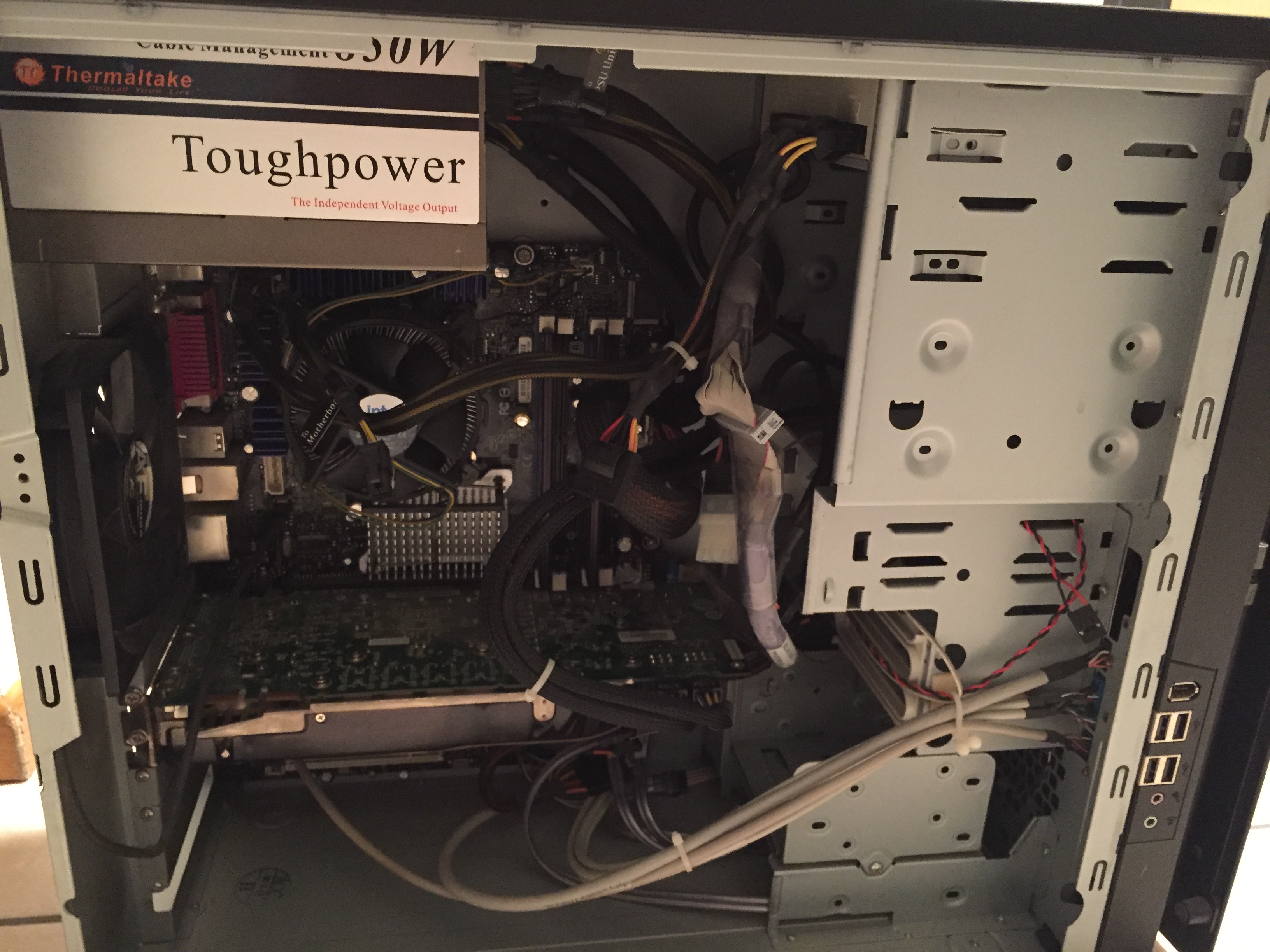

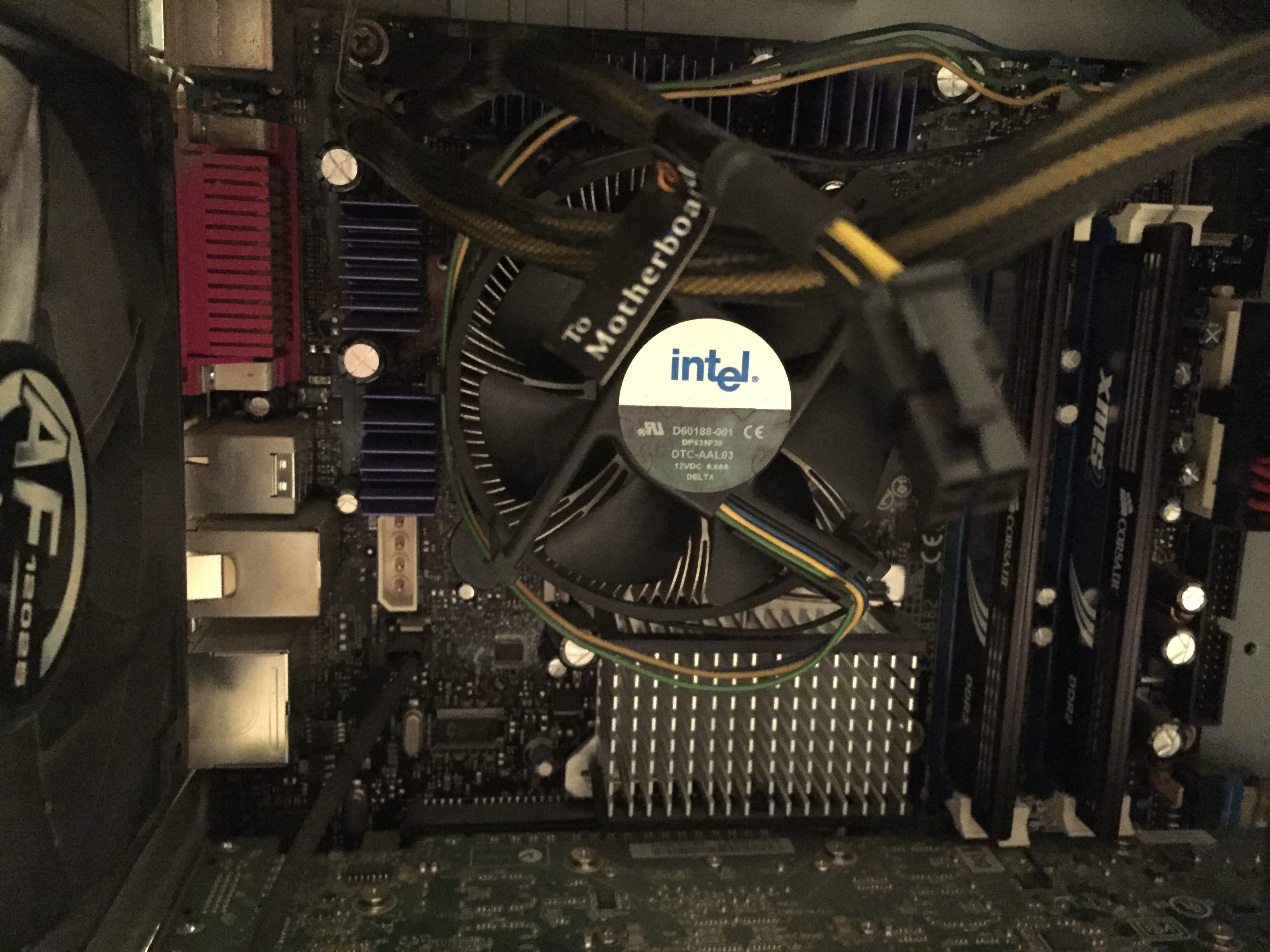

                                Ciao ragazzi, posto qui siccome chi meglio di voi può avere certe conoscenze
                                vi ringrazio in anticipo ci può darmi info
                                riconoscete la main in questione?
                                se avete altre info ditemi pure

                                  Potrebbe essere una Intel D975XBX2, io ne ho presa una a poco qualche tempo fa, le fasi dissipate sono uguali, però quella in foto sembra mATX (ammesso che ne abbiano fatto una variante mATX)... Non hai altre info? :D
                                  Colgo l'occasione per augurare buon anno a tutti i retroclockers.:briai:/emoticons/icon_pidu.gif.79333c8693c9ece8f57cc10f4d28a1d5.gif" title=":briai:" width="52" >
                                  P.s. Collezione CPU ampliata con un Celeron skt478 e un Sempron skt462, entrambi boxati ancora sigillati:coolsmiley:/emoticons/coolsmiley.gif.983d3beed3863508beb9b927209150f0.gif" title=":coolsmiley:" width="22" >
                                  EDIT: la scheda video dual slot ingannava... non è mATX, mi sa che è proprio lei ;)

                                    Faccio questa domanda
                                    Faccio questa domanda perché mi hanno detto che è perfettamente funzionante e lo usava per giocare, io non ho alte pretese
                                    me lo da per 55eu circa completo di tutto
                                    pero non sa dirmi altre info

                                      E lei una Bad 975 intel, bisognerebbe vedere la rev. per il supporto core2duo. Ne ho una da parte ho provato ad occarla e non è malissimo ma la procedura è più laboriosa del solito e si usano i jumper.
                                          Piu che questo annuncio non ho
                                          https://www.tutti.ch/go/vi/19009245
                                          domani vado a vedere di persona
                                          speriamo!
