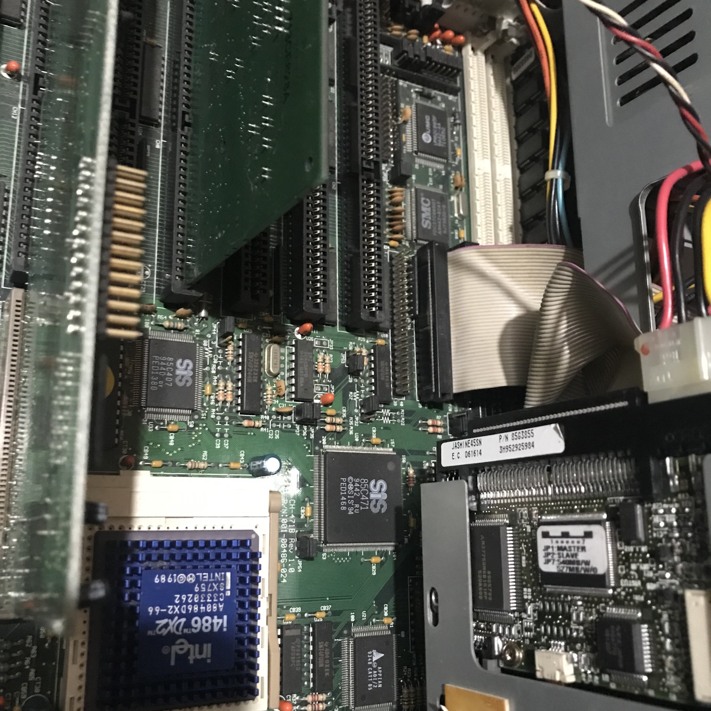

        Riavviato il PC con scheda madre Chicony CH-471B Rev.1.0, la CPU è Intel 80486DX2-66 con dissipatore blu, chipset SiS 85C471 e 85C407, due slot VLB più altri sette ISA 16 bit, che si riducono a cinque, se installiamo due schede VLB.
        La scheda video è una VLB della Trident da 1 MB, non c’è una scheda controller, perché sono integrati nella MB, è presente anche una scheda audio ISA, SB Vibra16XV CT4170, il BIOS è AWARD v4.50G, con personalizzazione HIGHSCREEN visibile prima della schermata BIOS principale, la versione è una VBS1.04 CH-471B del 10/11/94.
        Le RAM 72 PIN attualmente installate sono due da 8 MB ciascuno, in totale sono 16 MB, penso che aggiungerò altri due RAM da 8 MB ciascuno, in modo da avere ben 32 MB totali.

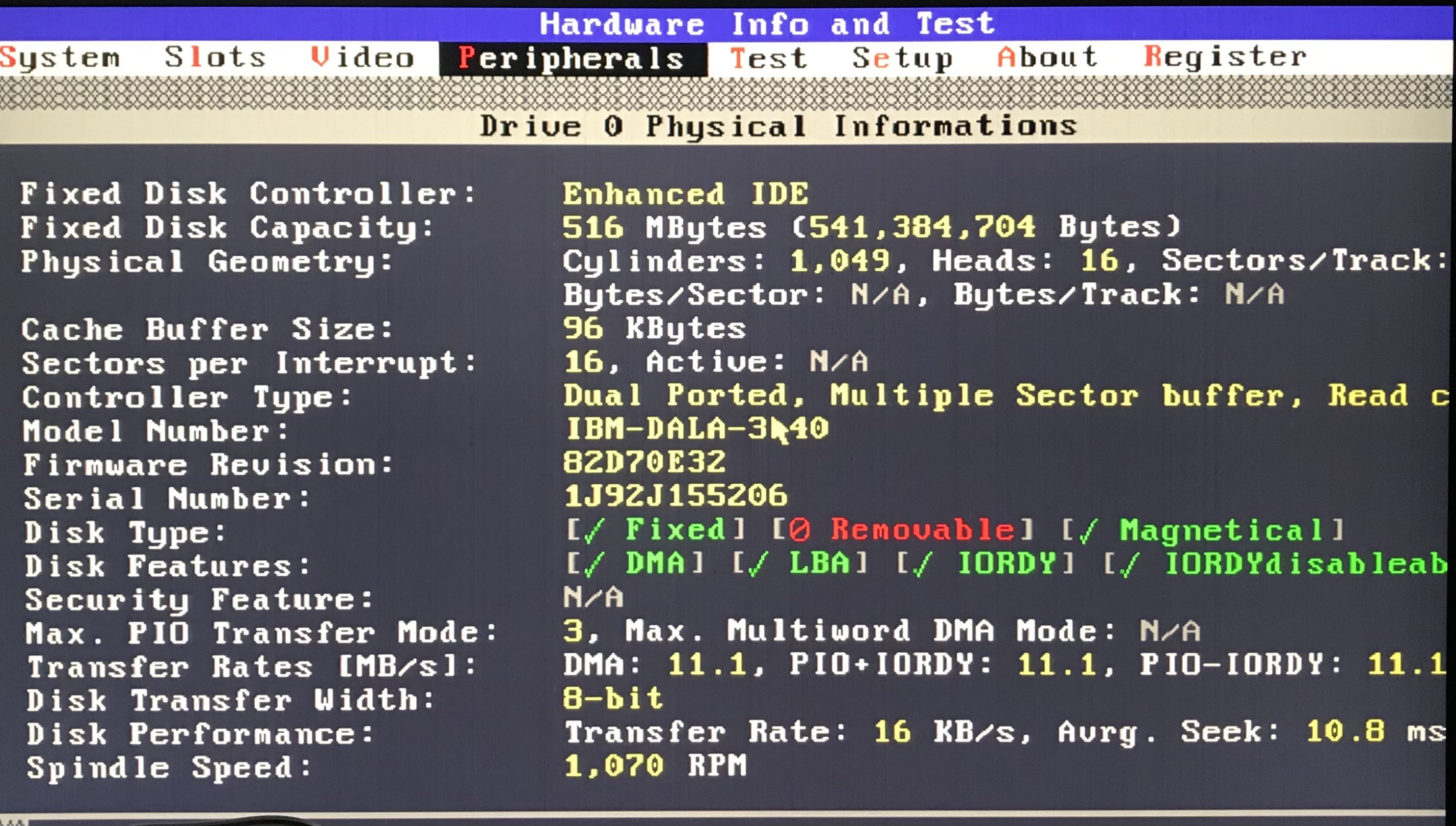

        Prima di cambiare CPU, con un Intel DX4-100, farò una serie di bench, alcuni li ho già eseguiti, altri invece devo copiarli nel disco, penso di usare un adattatore IDE CF 40PIN, messo come Slave insieme al lettore CD, che però adesso noto che non è collegato, manca il cavo 40 fili, forse quel lettore l’ho messo su per riempire lo spazio vuoto, e per evitare che entri polvere, sarebbe quindi da verificare se funziona (?).
        Insomma nessun problema, userò un adattatore IDE CF 40PIN, collegato direttamente alla MB, e spero non ci siano problemi di rilevamento o di lettura 📖, a volte capita in PC abbastanza datati.

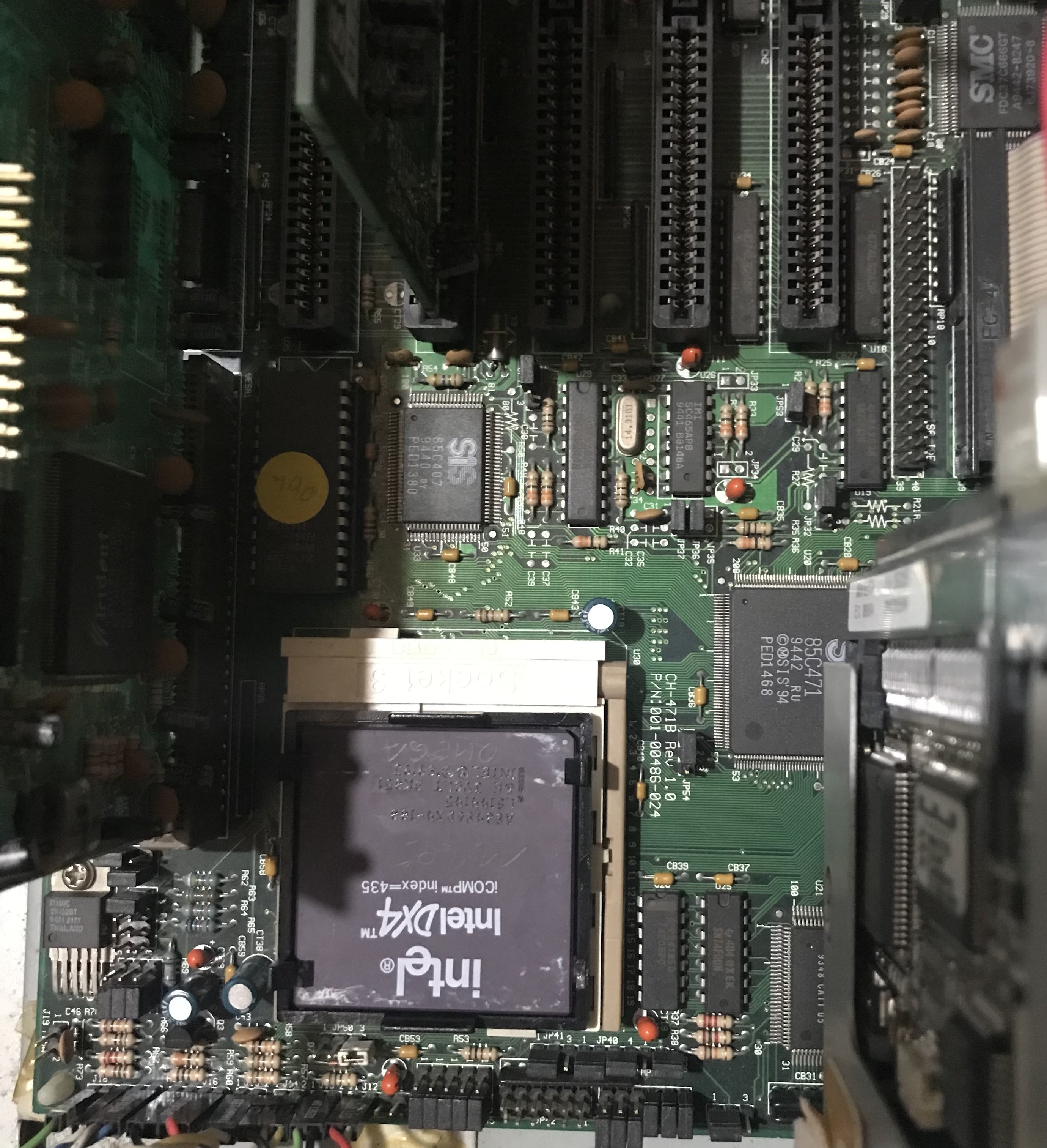

              Così ho eseguito l’aggiornamento della CPU nella Chicony, il 486DX2-66 è stato rimosso, e sostituito con un Intel DX4-100, questa CPU è a basso voltaggio, funziona abbastanza bene 😌, per adesso non ho fatto test lunghi, ma solo una prova con alcuni bench, che effettivamente mostrano un incremento di prestazioni, anche se non ho riferimenti, quindi immagino siano punteggi normali per questa CPU.
              Prima ho passato un bel po’ di tempo ⏱ a raddrizzare i PIN, alcuni erano visivamente storti, altri invece lo erano leggermente, comunque sono abbastanza robusti, per cui insomma il lavoro è riuscito, senza che se ne staccasse qualcuno, durante la prova di inserimento nel socket 3, ho dovuto correggere alcuni pin che erano un po’ disallineati.
              Il lavoro più complesso è stato il cambio di posizione dei jumper, c’è ne sono parecchi da spostare o chiudere, inizialmente ho seguito il manuale di TRW, purtroppo specie la parte della selezione del Voltaggio, non è precisa e non è affidabile, ho seguito le indicazioni su:
              https://www.elhvb.com/mboards/chicony/ch471b/ch-471b.html
              che sono più semplici e precise.
              Ho scelto questo DX4-100, perché ha cache L1 doppia rispetto 🫡 ai 486 e ai DX2, adesso la cache è passata a 16 KB, non so di che tipo sia, ma da SpeedSYS 4.70 ho visto che è riconosciuta, come quella L2 da 256 KB, questo significa che i chip sono veri.
              La CPU Intel 486DX2-66 con dissipatore blu, andrà sulla PINE PT-2068.1 al posto del i486SX25@33, per adesso non l’ho rimosso, sono un po’ diffidente 😒, non so se dopo la sostituzione si possano presentare problemi, insomma è rimasta ferma per 30 anni, spero 🤞 solo che il problema non sia nel Socket della CPU, purtroppo 😣 non posso dirlo devo provare e sperare che tutto vada bene 😌.

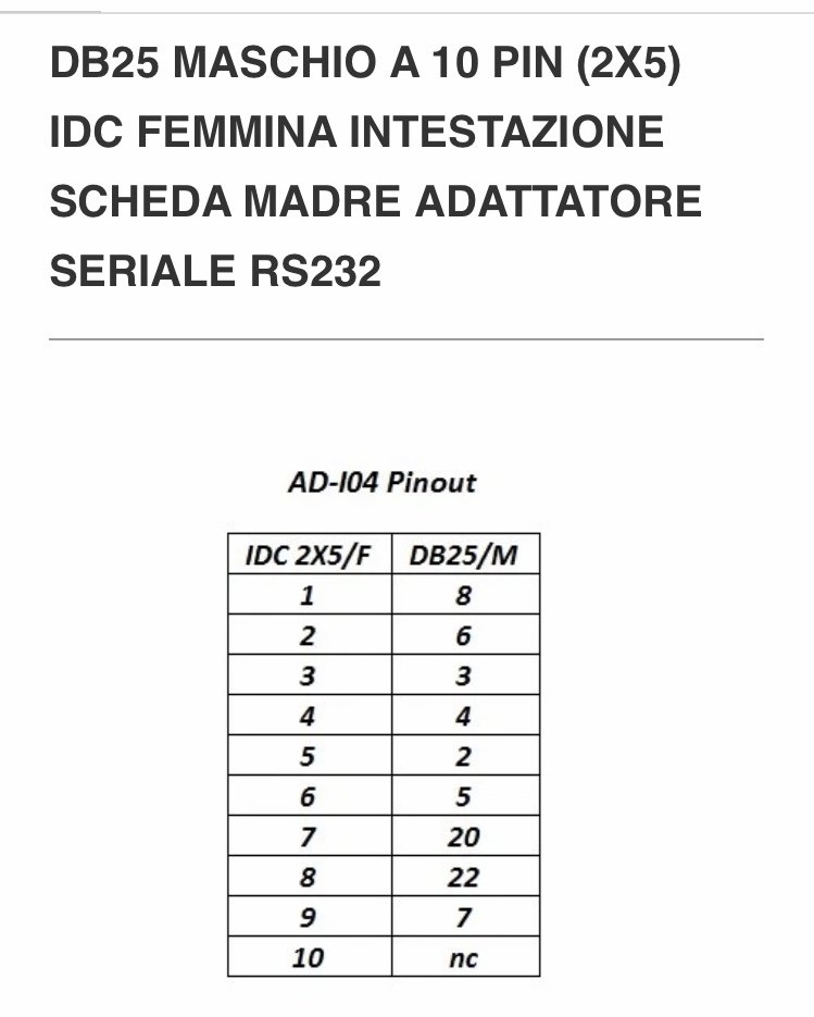

                    Ho finalmente capito perché non riesco a collegare il PC Chicony ai PC tramite cavo seriale Laplink, questo anche prima dell’aggiornamento della CPU a Intel DX4-100, dal manuale on-line ho chiaramente letto in fondo alla pagina “piedinatura non standard”, ecco questo secondo me è molto importante, perché esistono due tipi di connessione, tra porta e connettore per il controller, per comodità li chiamerò DB9 o DB25 e IDC10 F, sulle porte M DB9 e DB25 si possono leggere i numeri da 1 a 9 o da 1 a 25 (scritti all’interno in piccolo).
                    I due tipi sono collegati in questo modo, uno con i pin collegati allo stesso numero del cavo, in questo caso 1 con filo rosso 1, 2 con 2, 3 con 3, fino a 9 con 9.
                    L’altro invece è collegato uno sopra e l’altro sotto, per capirci 1 con filo rosso 1, 6 con filo 2, 2 con filo 3, 7 con filo 4, 3 con filo 5, 8 con filo 6, 4 con filo 7, 9 con filo 8, 5 con filo 9, insomma un po’ complicato da leggere, ma se notiamo i fili dispari stanno tutti nella fila superiore, quelli pari in quella inferiore.
                    Questi due tipi di collegamento si trovano anche nelle seriali DB25, per cui ho visto il tipo di collegamento al cavo (con bordo rosso), e appena posso dovrò riconnettere tutti i fili dal 2 al 9 in modo differente.
                    Lo schema che seguirò sarà come quello dell’immagine, con il riposizionamento dei singoli fili ai rispettivi PIN, dovrei finalmente riuscire a far collegare e trasferire i file tramite cavo Laplink, e apposito programma.
                    In definitiva sarebbe stato più semplice, se li avessi disponibili, provare prima un tipo e poi l’altro, purtroppo 😣 ne ho due dello stesso tipo, per cui ne modifico uno, e lo installerò definitivamente nel PC iDX4-100, così che in futuro posso fare dei travasi di file, avendo nel disco DOS uso il file Laplink.exe, ma so che esiste anche un Laplink per Windows, che non ho mai provato, ma penso funzioni allo stesso modo.
                      #3090
                      Come avevo anticipato, ho modificato le connessioni della porta seriale DB25, e non sarà una grande sorpresa 😱, ma funziona!!!

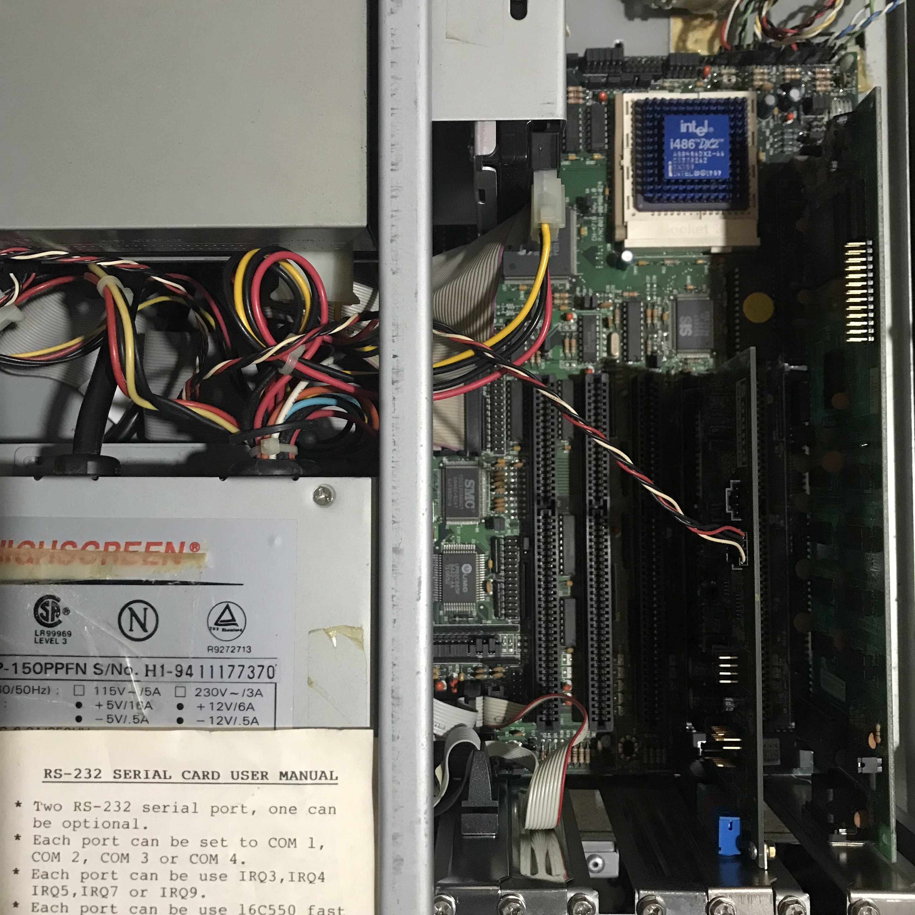

                        Ho quasi finito i lavori sul PC Chicony con DX4-100, grazie al cavo (!), ho trasferito alcuni programmi di bench, incluso quelli di Phil’s, e li ho eseguiti senza alcun problema, i punteggi sono bassi ma non ho riferimenti con altri DX4-100, quindi potrebbero essere normali.
                        Anche la scheda video Trident 🔱 VLB sembra funzionare bene 😌, certo non sarà la più veloce, però per un PC 486, dovrebbe essere adeguata, forse 🤔 se avesse 2 MB potrebbe funzionare con risoluzioni più alte, ma la conseguenza sarebbe che forse sarebbe più lenta, perché alla massima risoluzione aumenta parecchio il numero di calcoli da fare.
