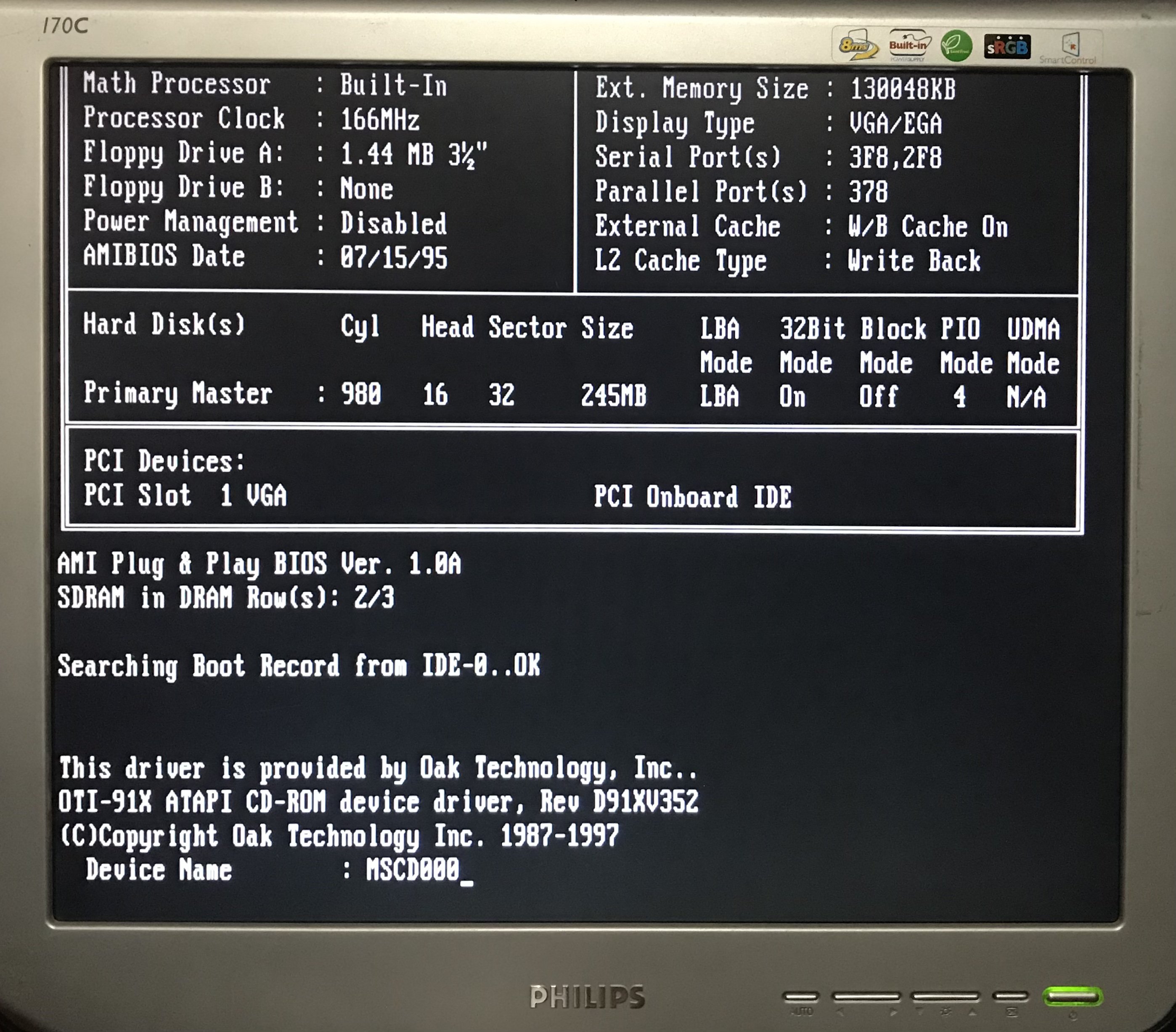

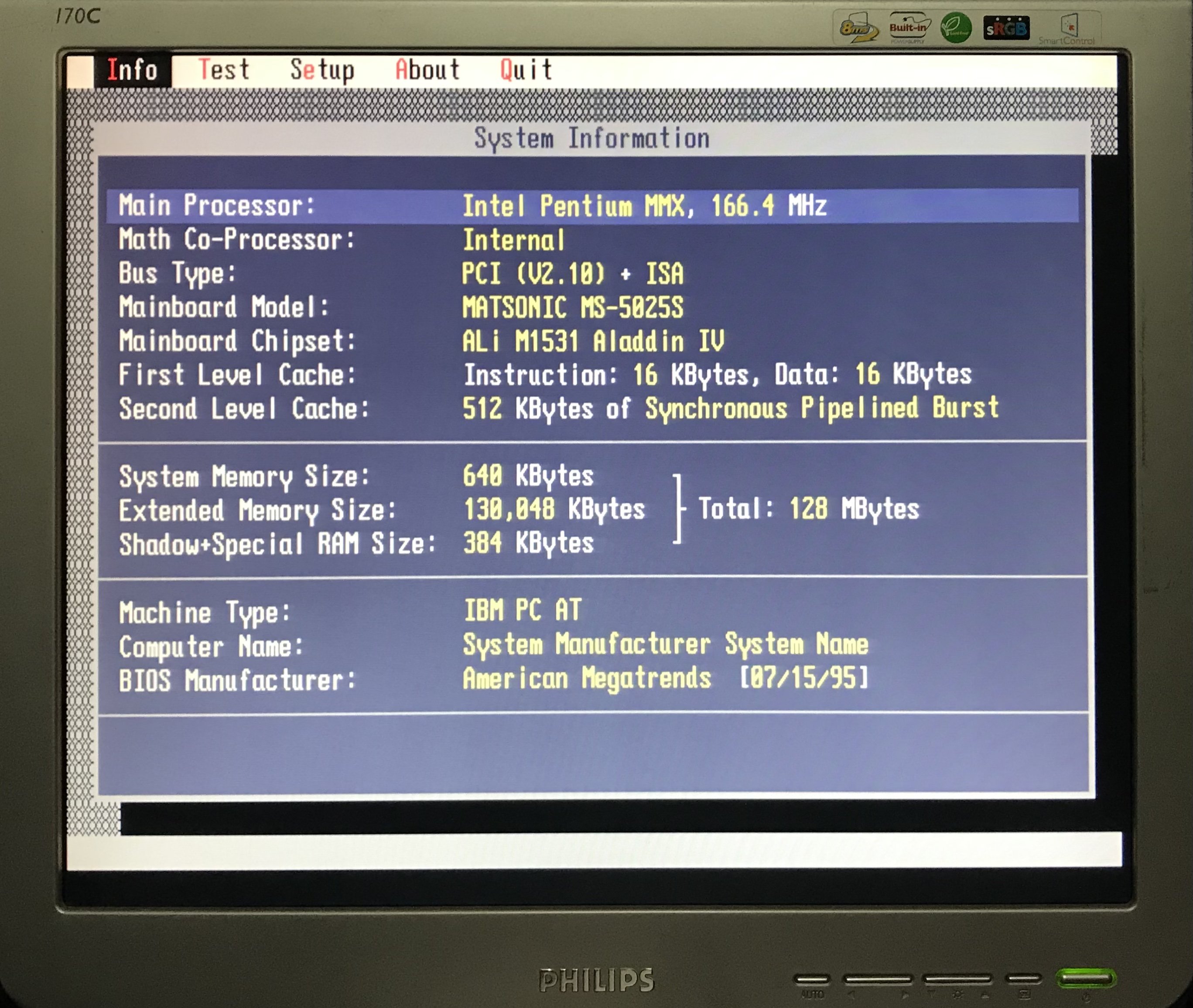

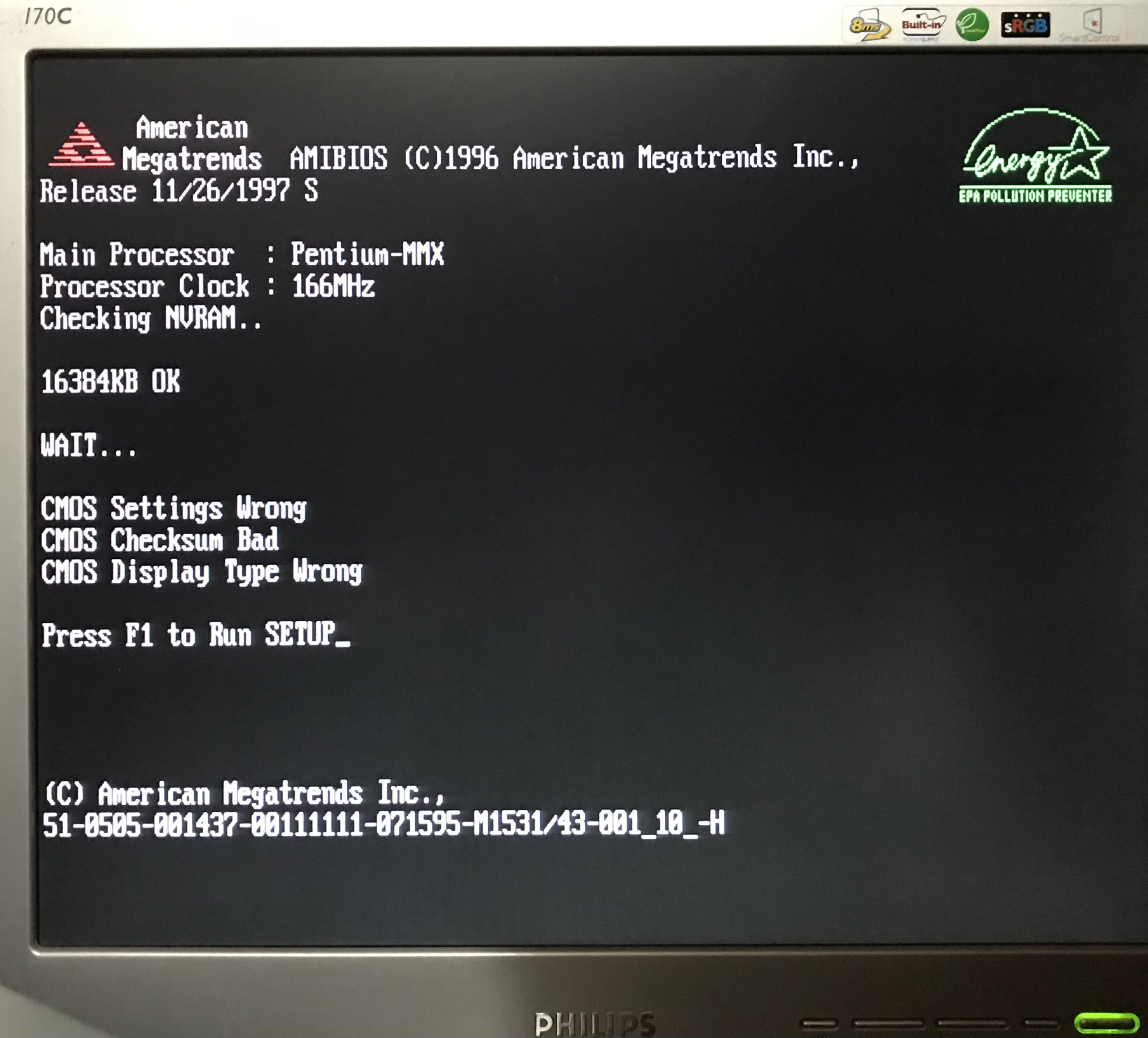

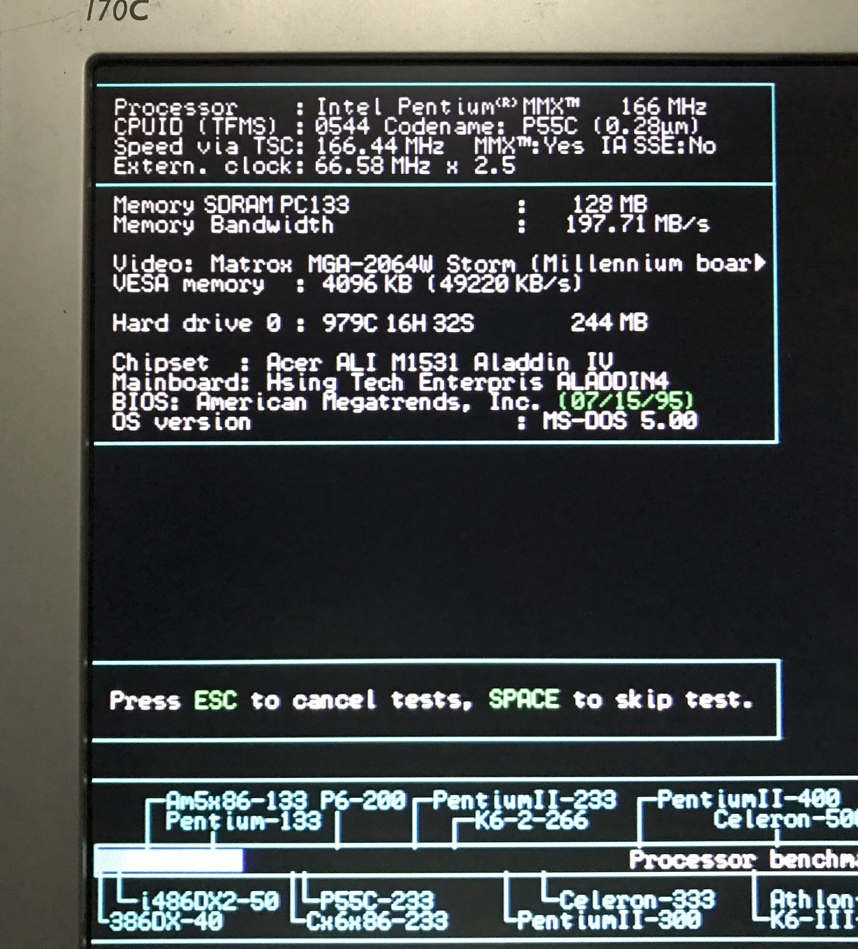

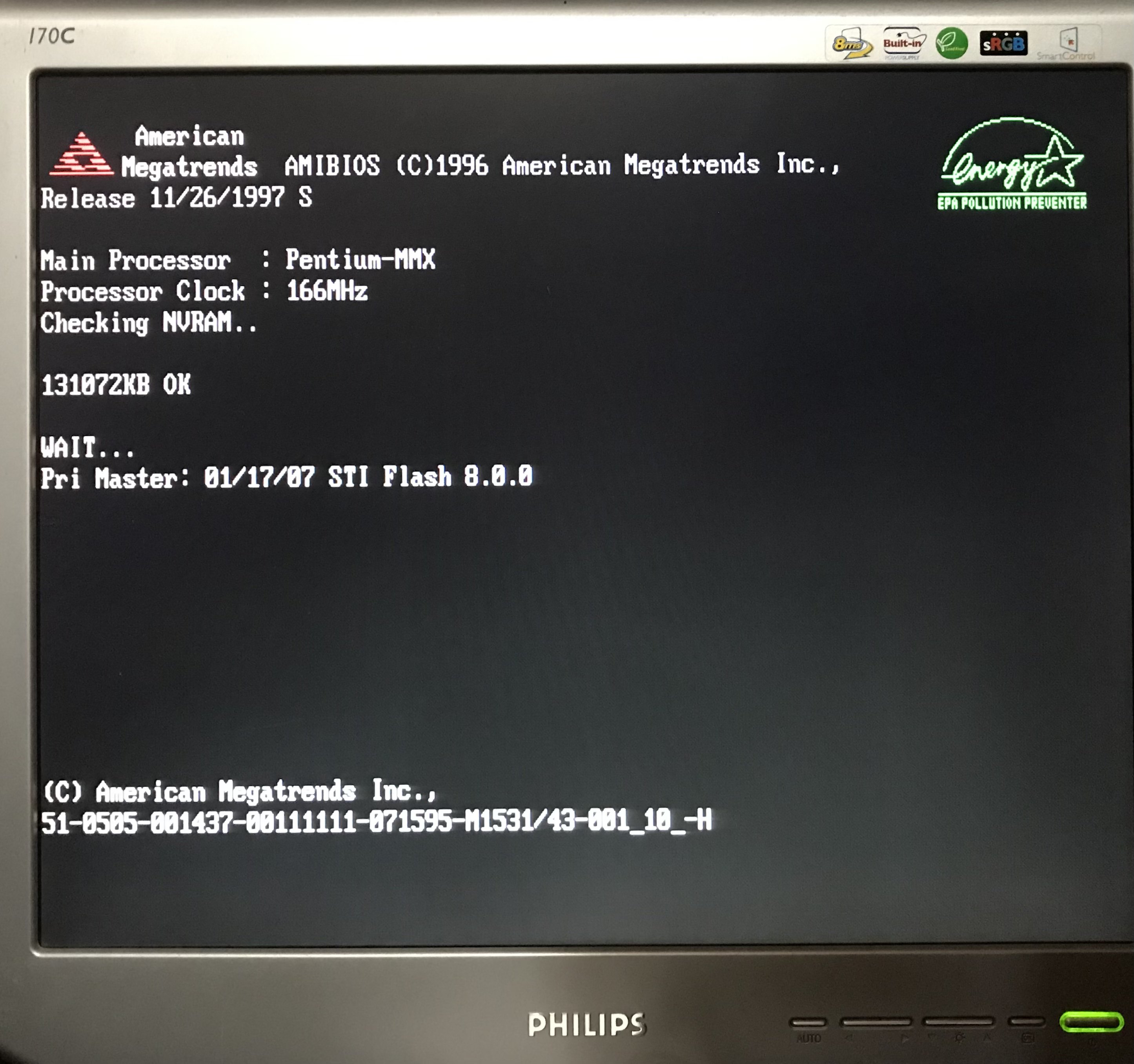

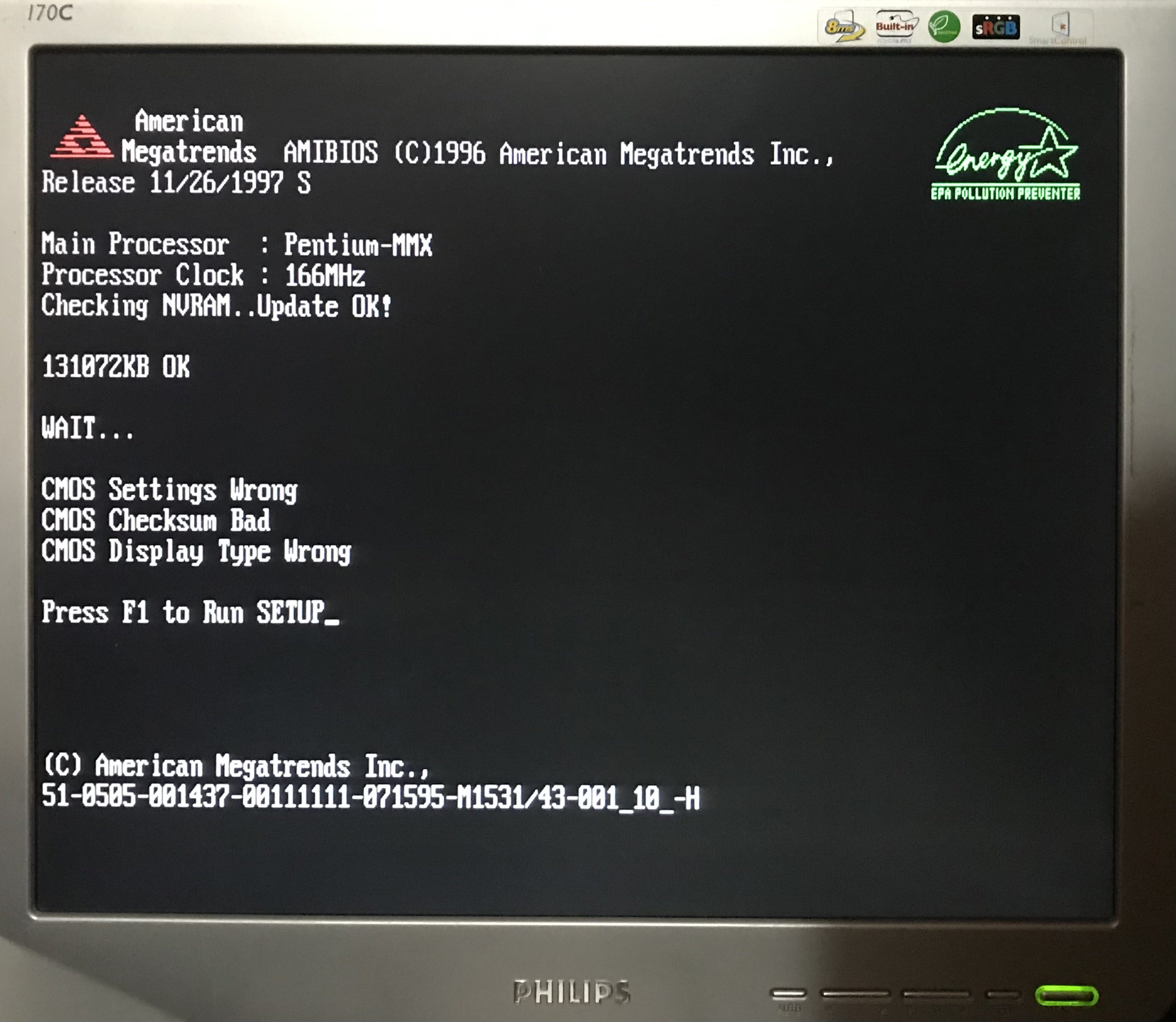

    Cambio di frequenza sulla PCChips M560, adesso co entrambe i jumper, ho 166 MHz, che sarebbe la frequenza corretta del Pentium MMX, il prossimo passo dovrebbe essere, il cambio di FSB da 66 a 75, non ho visto 👀 se il generatore di frequenza ha il 75 e l’83 con divisore 2.5X (per il PCI), questo permette di tenere alla giusta frequenza le schede, la memoria non saprei 😐, probabilmente no!👎
    Con la frequenza di 166 MHz, ho eseguito i bench di Phil’s, c’era da aspettarsi un guadagno nei punteggi, ed in effetti è così, sarebbe interessante 🤨 vedere con la cache L2 attiva quanto influisca nei risultati, purtroppo 😣 al momento non funziona, in futuro proverò a capire perché non va, la cosa più probabile è che ci sia uno dei chip guasti, se le saldature sono perfette 🤩
    Vediamo i punteggi dei bench:
    2) 192.9 | 3) 70.9 | 4) 39.7
    5) 33.7 | 6) 15.2
    a) 211.59 | b) 62.19 | c) 33.6
    d) 14.9 | e) 13.2
    l) 1736.42 e 2795.42 | n) 124.02

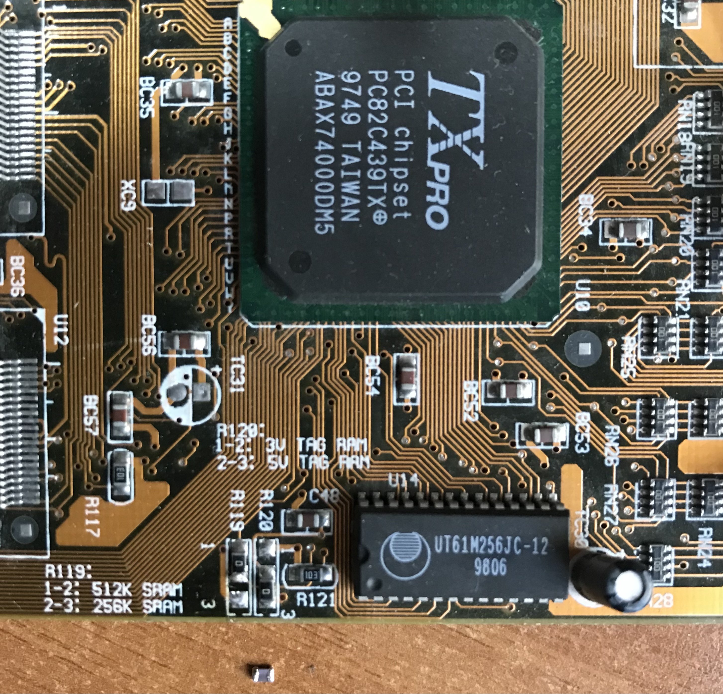

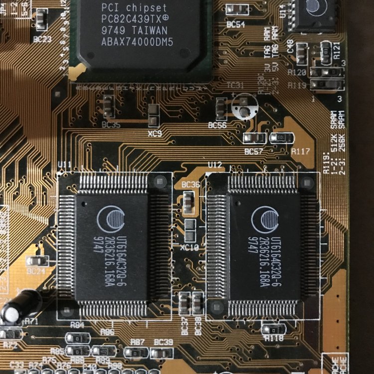

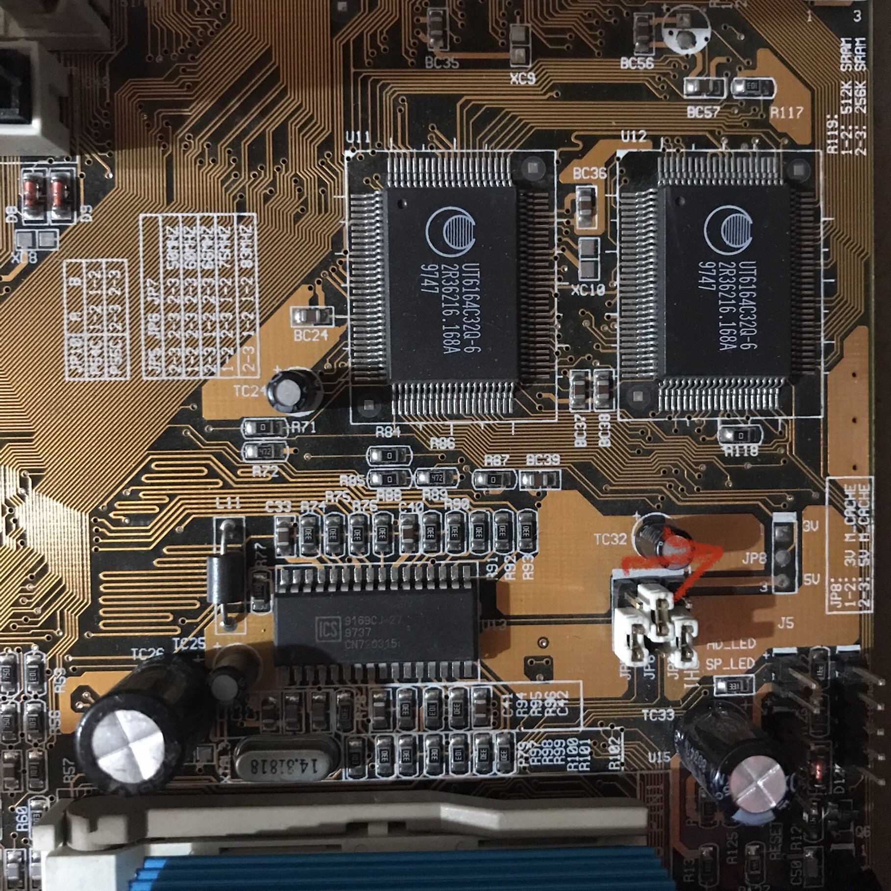

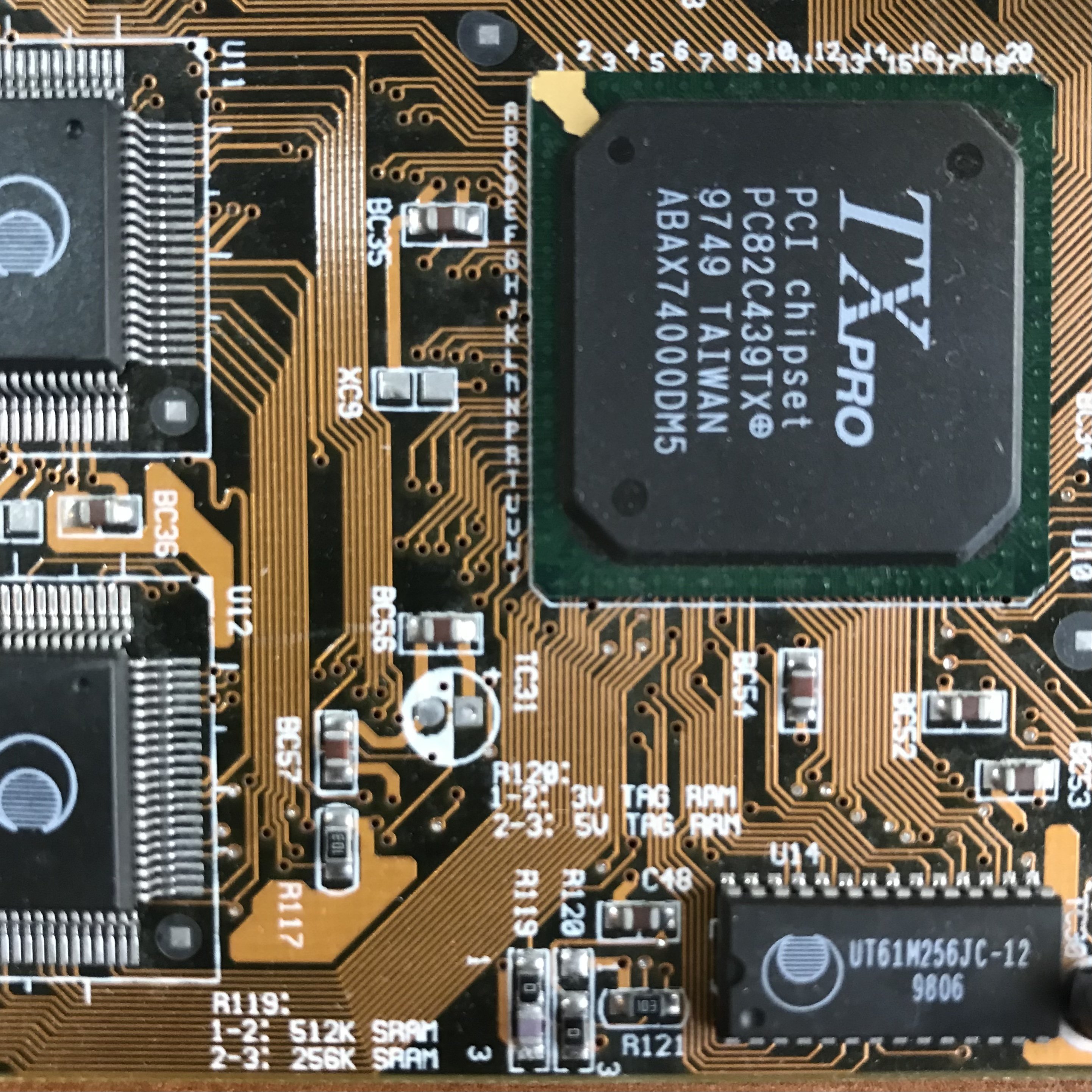

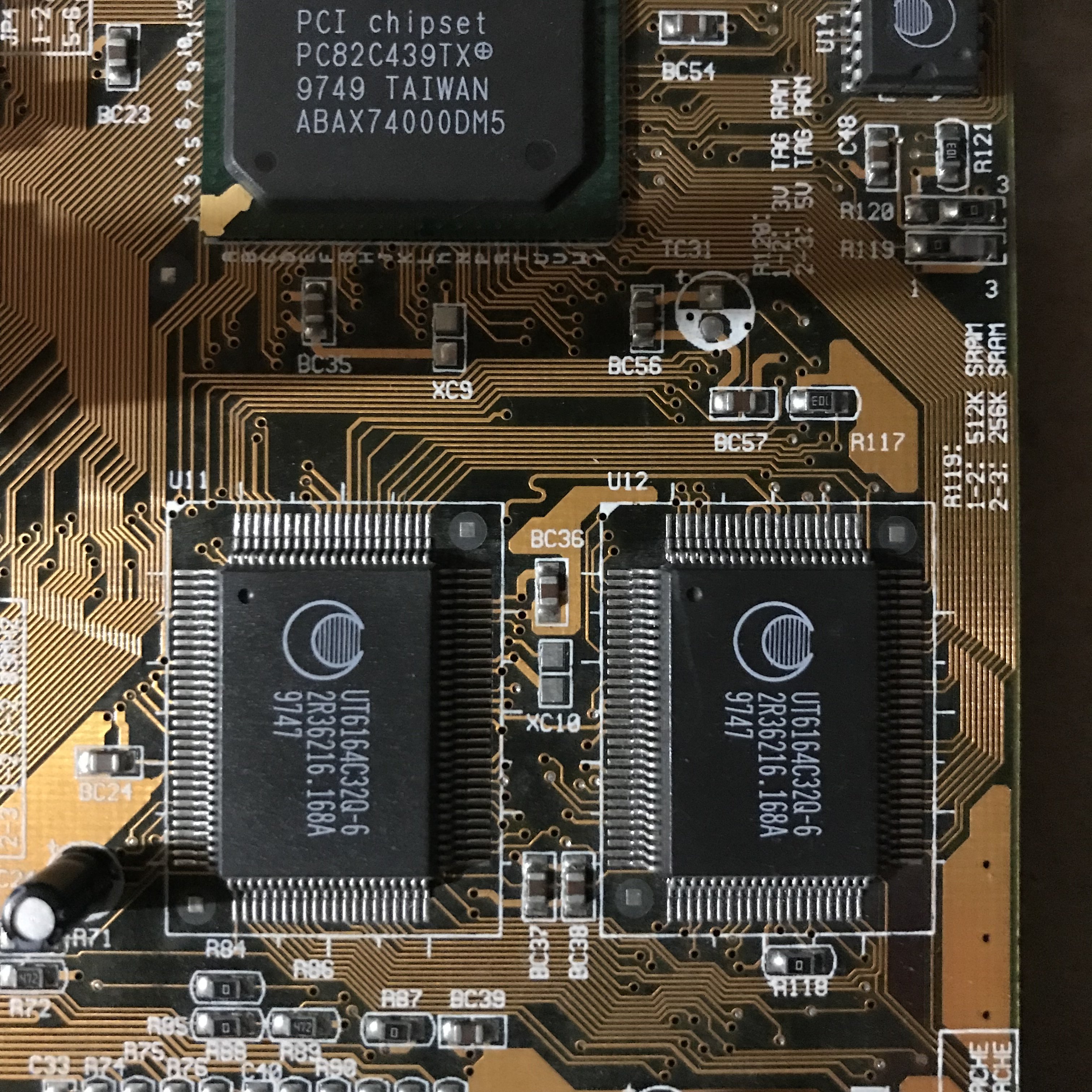

    Riguardo i chip Cache L2, sono degli UT6164C32Q-6, devo vedere quali pin sono dell’alimentazione, per vedere se c’è il corretto voltaggio, misurare la tensione 😬 non sarà facile, ma cercherò di capire quale sia il circuito che li alimenta.
    Almeno per adesso, rinvio la mod del chip RTC, tanto per il momento non è necessario memorizzare le impostazioni, quando avrò terminato con la cache, sistemerò il chip RTC.

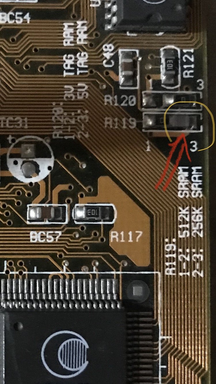

    Infine ho notato che sul jumper della dimensione della cache, sul 2-3 c’è saldato un condensatore (?) SMD, forse 🤔 potrebbe essere lui il problema???

      Dunque riguardo la PCChips M560, il problema della cache L2 non funzionante, è limitante nelle prestazioni globali, esattamente non so di quanto, ma penso almeno del 10% o persino di più.
      Come risolverlo? Dipende da cosa 😨 difetta, attualmente ho riscontrato qualcosa di anomalo, sulla selezione della capacità, sui pin per 512 KB c’è una resistenza 0 OHm 🕉, e questo è giusto, ma sulla selezione per 256 KB, invece di essere vuoto 😐, c’è un SMD (condensatore?), ecco penso che in qualche modo possa interferire, e quindi lo toglierei, se la cache funziona è chiaro che creava problemi, in definitiva sono dell’idea che bisogna toglierlo, anche perché non l’ho visto 👀 in altre schede madri, vedremo se posso risolvere rimuovendo quel SMD.

            Ho appena 😰 finito l’upgrade della RAM del M560, ho tolto il banco da 16 MB, che riutilizzerò in altre schede madri durante i test di avvio, e ho messo su un modulo che avevo scartato in altri PC.
            Si tratta di una SDRAM 128 MB faccia singola, PC133 CL3, in questo PC funzionerà al massimo come PC83, per questo motivo è molto probabile che possa essere usato come CL2, se non lo fa già, per questo si dovrebbe controllare da BIOS, ed eventualmente si può cambiare il CL, usando quello più basso, che io sappia è 2, meno di così non so se sia possibile.

            Tornando a JP8, ho fatto alcune verifiche, ed in effetti sul pin 1 e 3 (anche se in realtà non ci sono), ho trovato circa 3V e 5V, mentre sul pin 2 0V, questo significa che tramite jumper su 1-2 o 2-3, si fa arrivare tensione 😬 al pin 2, che dovrebbe alimentare i chip cache L2, cosa 😨 che probabilmente non succede, questo spiegherebbe perché non funziona, a questo punto 🧵 non so se prima mettere i tre spilli 📍 del JP8 con un jumper, oppure provare a rimuovere l’SMD saldato a fianco della resistenza 0 OHm 🕉.

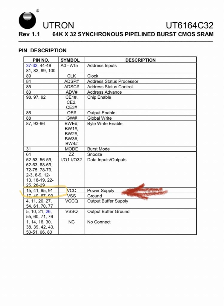

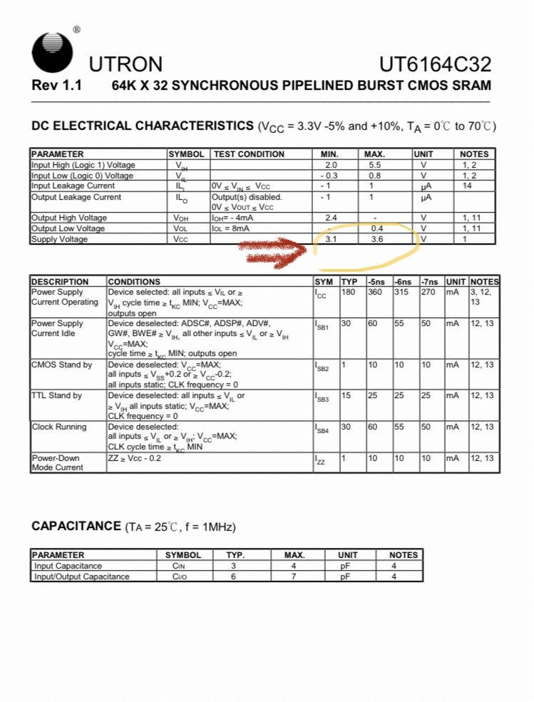

              Controllando meglio i chip cache, dal pdf risulta che i VCC sono a circa 3V, quindi questo è il primo controllo da fare, prima però bisogna vedere se c’è continuità con il pin 2 del JP8, in quel caso le cose sono due, o la corrente arriva comunque e quindi quel jumper era inutile, motivo per cui è stato tolto, oppure la corrente non arriva, e quindi occorre saldare i tre spilli 📍(ne bastano comunque due per la selezione 3V), in modo che i pin del VCC ricevano la corrente al giusto voltaggio.
              Prima di saldare e aggiungere il jumper su JP8, vorrei comunque assicurarmi che nei pin VCC ci sia qualcosa come 3V, se sono meno è chiaro che c’è un problema, ma soprattutto si spiega perché non funziona, se invece ne trovassi circa 5V, il discorso sarebbe più complesso, dovrei capire se c’è qualche componente difettoso, e per quale motivo la tensione 😬 è superiore a quella di normale funzionamento.
              I pin VCC da controllare sono i seguenti:
              15 41 65 91
              bisogna vedere se sono collegati tutti tra loro, immagino di sì 👌, e se c’è con la scheda madre accesa, un voltaggio superiore a 3V, non saprei 🤔 se disabilitando da BIOS la cache L2, ci sia tensione 😬 oppure no (?), direi che va misurato con la cache L2 attiva, se c’è almeno 3V, resta da controllare i pin GND, se sono a posto, diventa più complicato capire che problema ci possa essere.
                #2907
                Da un controllo sui pin del chip cache della M560, ho notato che sono collegati direttamente al PIN 1 del JP8, e che quindi ci dovrebbe essere la stessa tensione 😬, sono circa 3.6V un valore un po’ alto ma comunque entro il 3.1V-3.6V trovato nel pdf per il VCC.
                Da questo capisco che probabilmente è inutile collegare il PIN 2, ed è molto rischioso ⚠️ inserire i tre spilli 📍 nel JP8, perché si potrebbe accidentalmente collegare il 2-3, e mandare circa 5V ai PIN VCC, quindi direi che il dubbio che i chip non siano alimentati sia svanito.
                L'unica cosa 😨 che farò, nei prossimi giorni, sarà rimuovere quel SMD su 2-3 di R119, perché tramite il prova diodi del tester misura qualcosa tra 400 e 800, in realtà quei PIN dovrebbero essere isolati, invece così sono collegati, e questo potrebbe essere un problema, visivamente sembra così di fabbrica, però tutte le foto che ho visto 👀 della M560, hanno solo il resistore 0 OHm 🕉 su 1-2, forse 🤔 sarà stato collegato erroneamente, e non credo faccia molta differenza se sia un condensatore o altro, fondamentalmente non ci deve stare, e se dopo la rimozione la cache L2 funziona (speriamo bene 😌), potrò proseguire con gli aggiornamenti, sia di CPU che di schede, cambierò quella video, e aggiungerò quella audio, poi magari anche qualche altra scheda tipo USB-PCI, come unità disco, dovrei provare una scheda di memoria abbastanza capiente per Windows 98SE.

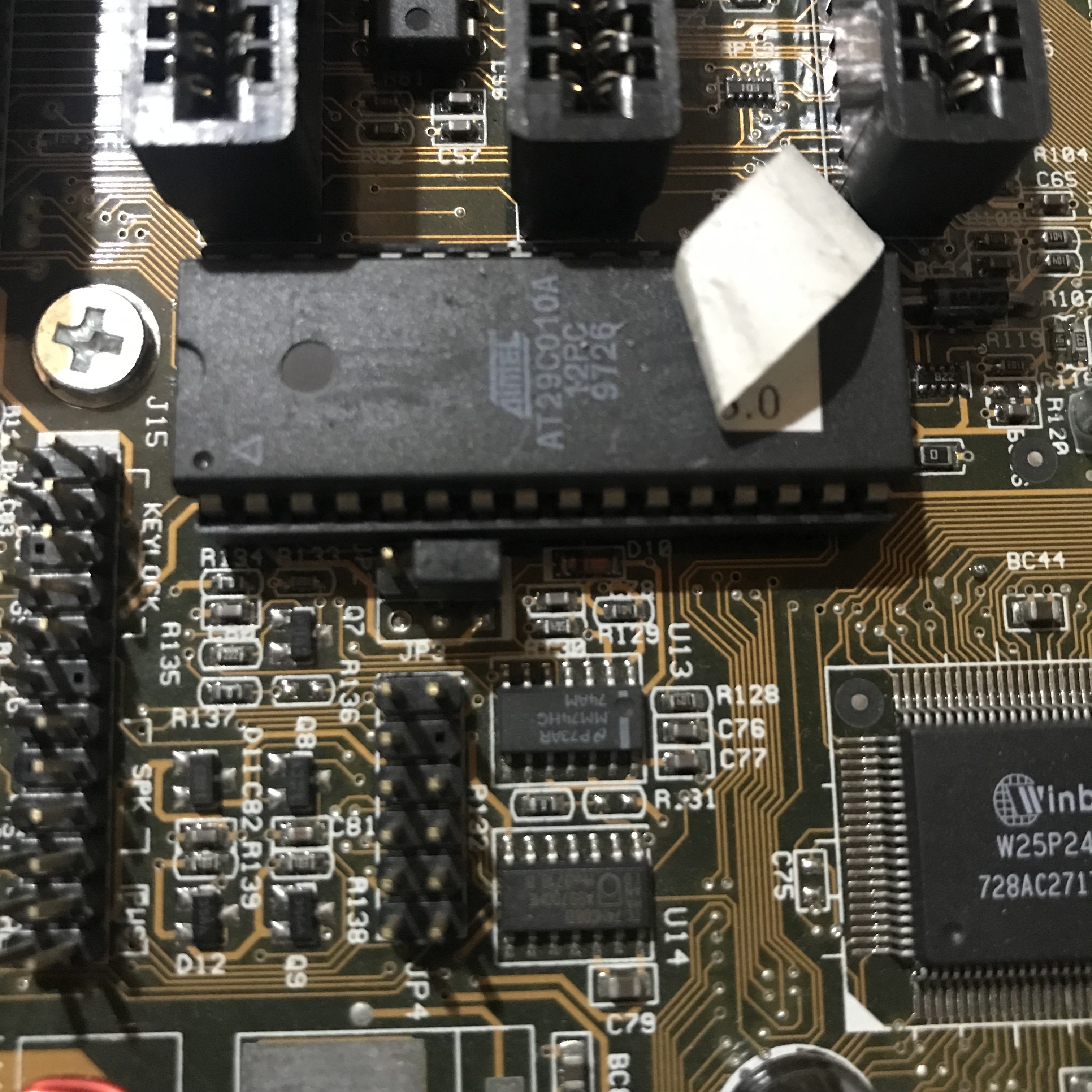

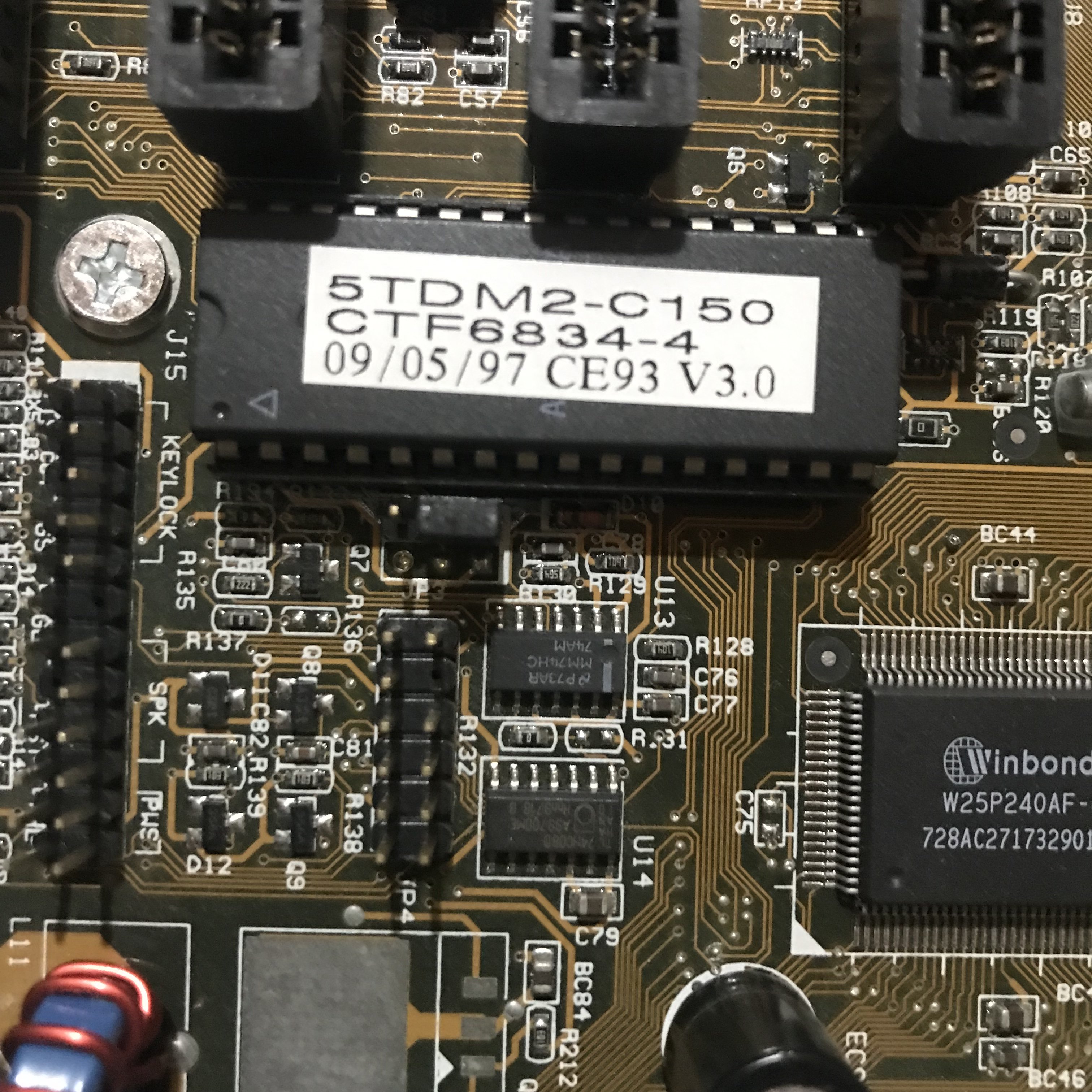

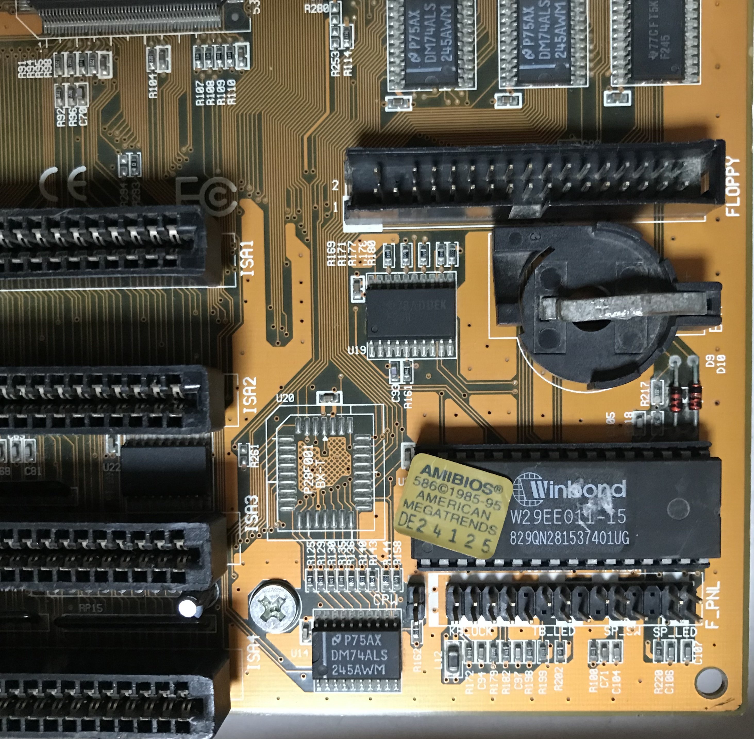

                Passando alla Chaintech 5TDM2, ho dovuto sollevare l’etichetta del chip BIOS, il chip è un ATMEL AT29C010A, credo sia un tipo di chip abbastanza comune, e che quindi si possa riscrivere, senza particolari problemi, ho scaricato un paio di BIOS, proverò appena 😅 possibile a riscrivere il chip, teoricamente dovrei poter salvare 🛟 il contenuto, ma questo dipende, se è troppo danneggiato non so cosa 😨 rimane del file, forse 🤔 sarebbe solo troncato ad un certo punto 🧵.

                  Ho finito adesso il lavoro sulla M560, ebbene il risultato non è stato quello che volevo, cioè la cache L2 continua a non funzionare, malgrado abbia rimosso quel SMD sui PIN 2-3, insomma il problema esiste, ma non era quello lì, per cui dovrò fare qualche altra prova, non che mi sia rimasto molto da fare, però farò un controllo per vedere se i PIN dei chip si muovono, in quel caso potrebbe essere qualche saldatura a creare il problema.

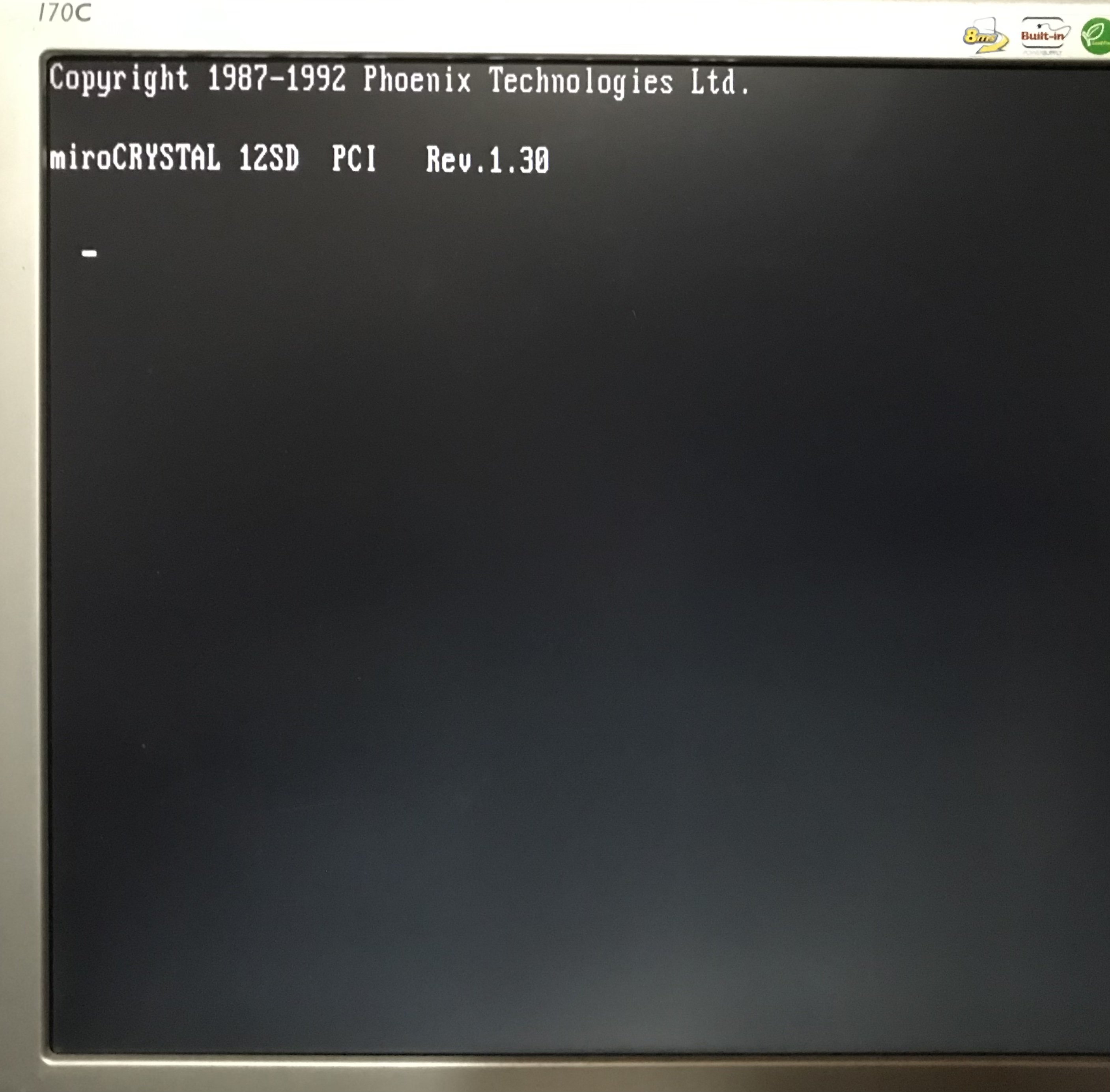

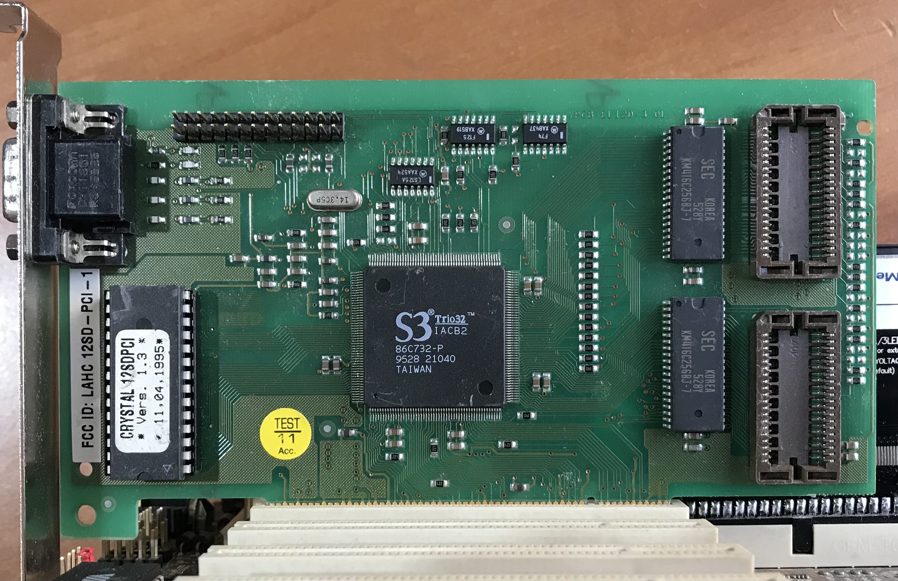

                  Ieri ho provato una VGA diversa, una PCI Miro con chip S3 da 1 MB, il modello esatto è Crystal 12SD e il chip S3 è un Trio32 (86C732-P), chiaramente non sarà la VGA per questo PC, questa andrebbe su un 486 PCI, quando ne avrò sistemato uno.

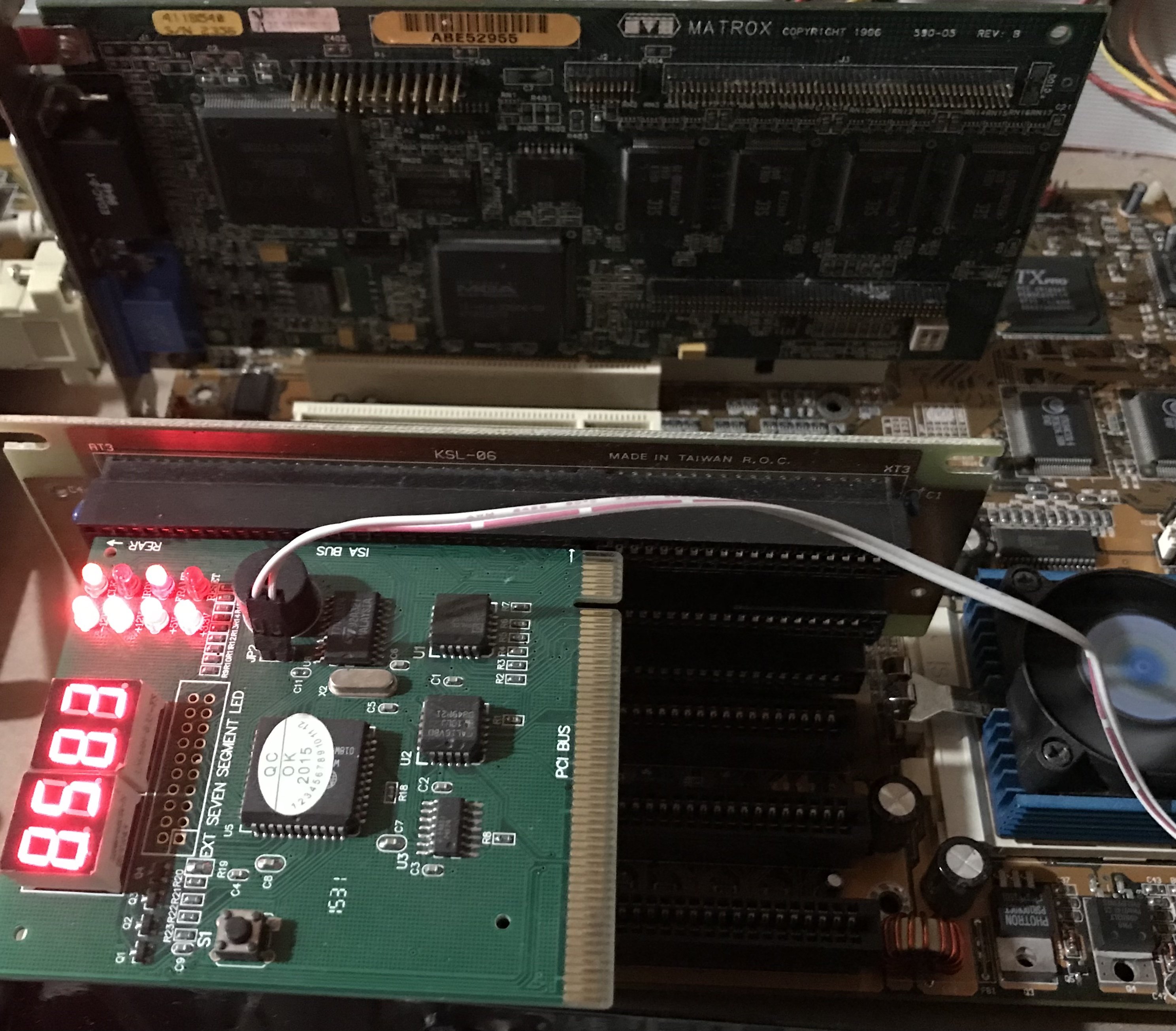

                    Visto che con la M560, non sono riuscito a far funzionare la cache L2, ho fatto alcune prove, ho provato a disabilitare la cache L1, pensando che quella L2 rimanesse attiva, invece quella L2 si disabilita insieme a quella L1, ho eseguito un solo bench di Phil’s, Speedsys ottenendo un punteggio di poco superiore a 20, diciamo come un 486 DX2, ma sinceramente non mi interessa che il PC rallenti, anzi semmai il contrario, che acceleri un po’, e da questo punto di vista, non ho fatto progressi, purtroppo 😣 la cache L2 non va, però ho ottenuto un miglioramento cambiando scheda video.

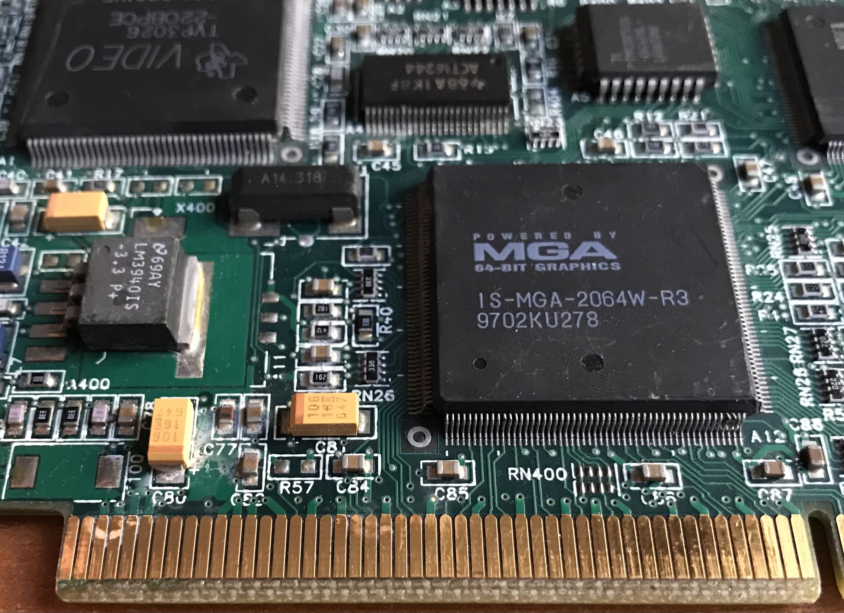

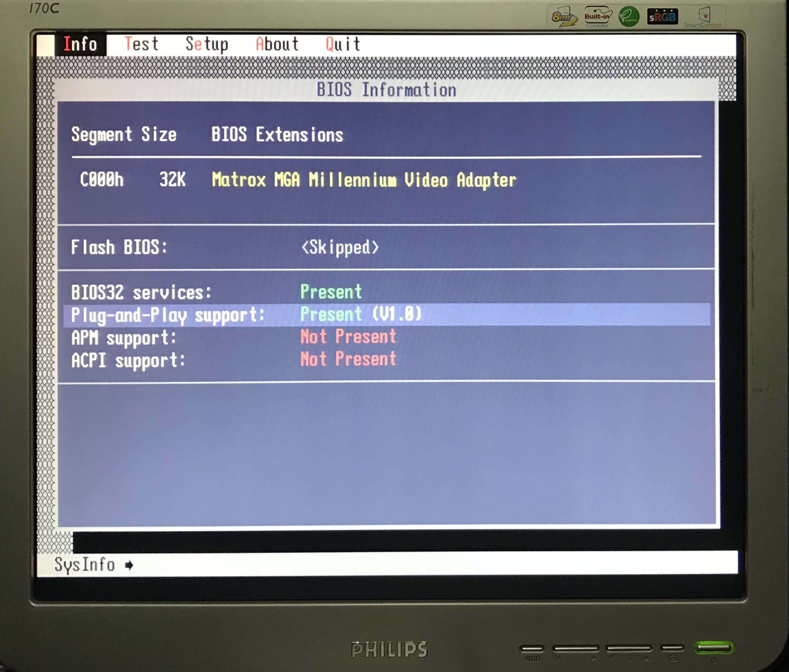

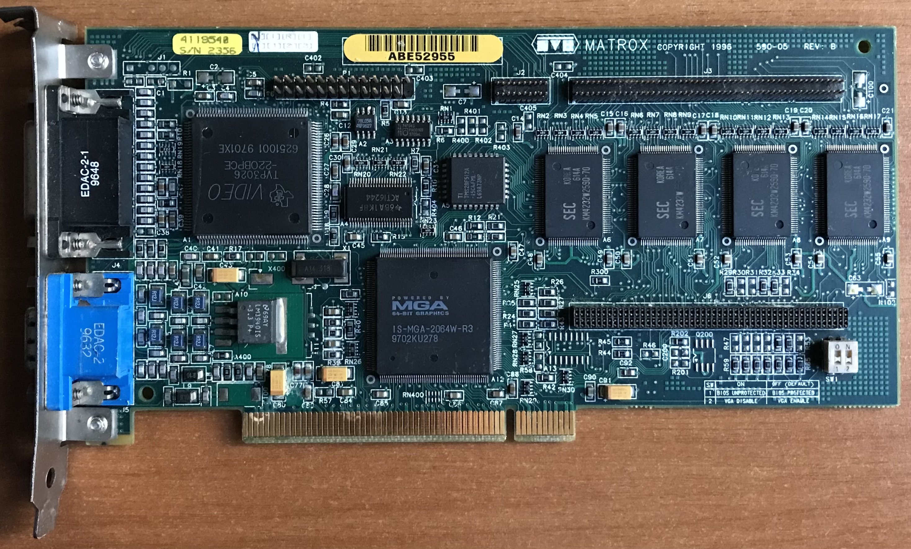

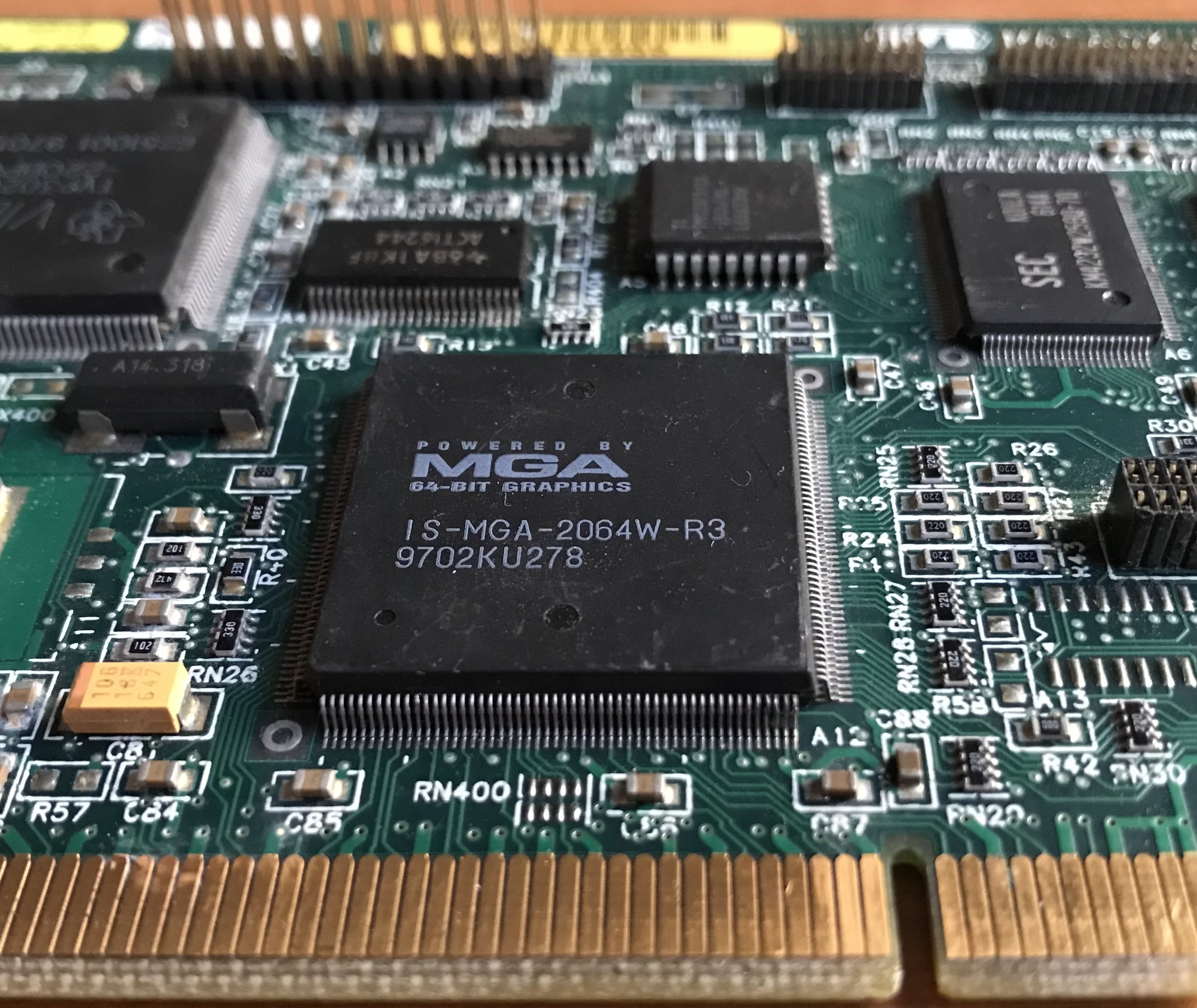

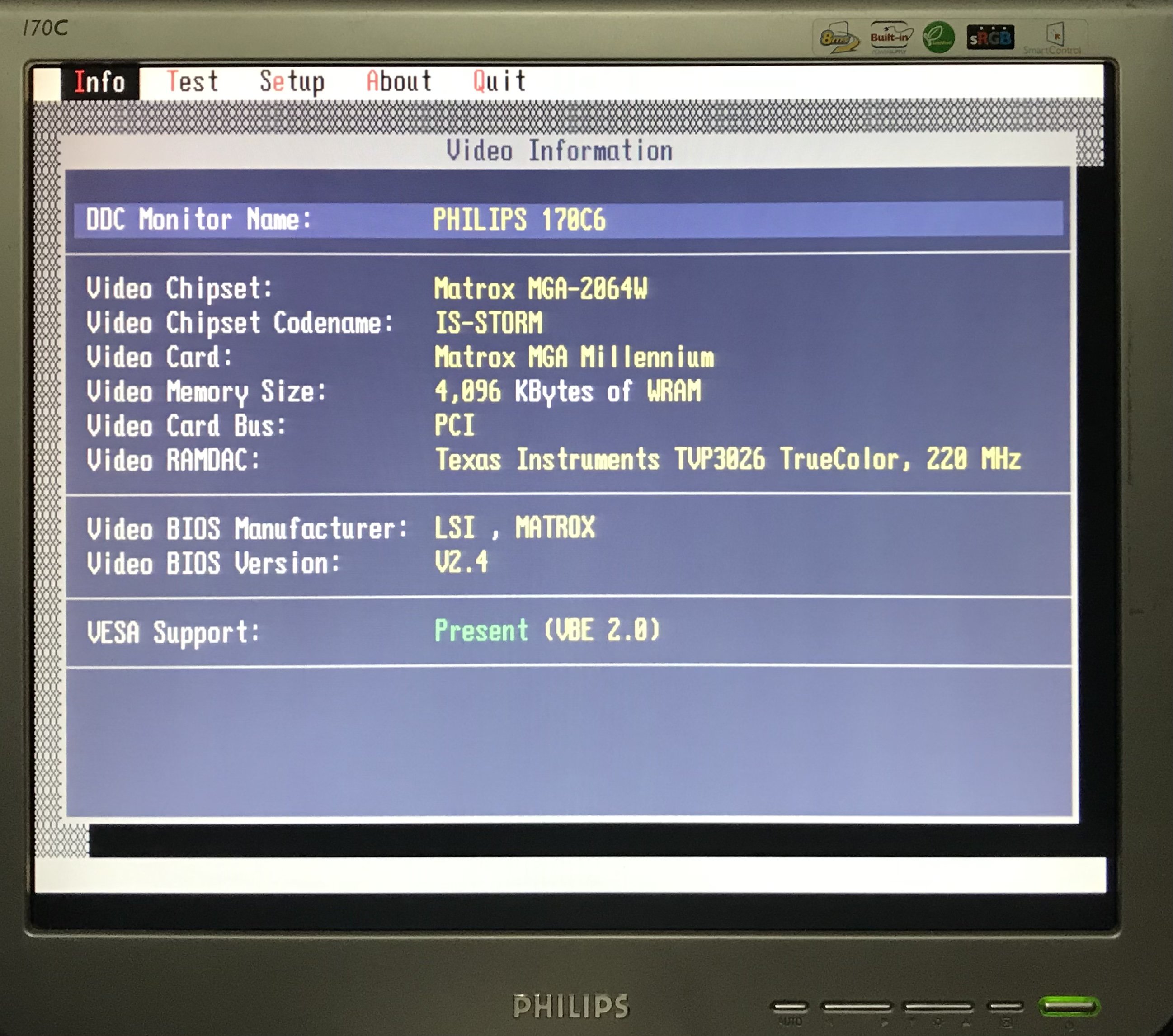

                    Ho provato una Matrox Millennium PCI da 4 MB, questa scheda però non andrà in questo PC, probabilmente andrà sul Pentium Pro, e da quello recupererei una Matrox Mystique, che volendo potrei usare in un altro PC, recuperando un’altra VGA PCI, insomma non ho idea 💡 quale scheda video metterò?
                    Prima di provarla ho sistemato alcuni PIN, perché erano un po’ schiacciati, li ho raddrizzati e adesso sono abbastanza dritti.
                      #2910
                      Eseguiti i bench di Phil’s con il PCChips M560 e Matrox Millennium, c’è una certa differenza nei punteggi, alcuni sono leggermente migliori, altri guadagnano di più, per un più corretto confronto riporto i valori ottenuti con la stessa frequenza (166 MHz), ma con la VGA SiS 6215 PCI che avevo all’inizio dei test al banco.
                      Non ho fatto alcun bench con la Miro Crystal 12SD PCI da 1 MB, perché è una scheda che userò in PC più datati, volendo si potrebbe espandere a 2 MB, aggiungendo due chip nelle prese vuote, ma almeno per il momento, non è necessario.
                      I risultati ottenuti sono questi, il primo valore è ottenuto con la VGA SiS, il secondo con la VGA Matrox.
                      2) 102.9 | 149.5   3) 70.9 | 119.8
                      4) 39.7 | 39.8      5) 33.7 | 40.4
                      6) 15.2 | 17.8
                      a) 211.59 | 235.62    b) 62.19 | 68.09
                      c) 33.6 | 39.7            d) 14.9 | 17.8
                      e) 13.2 | 14.1
                      Non ritengo sia necessario fare una differenza dei singoli punteggi, ma è evidente che alcuni bench migliorano molto i punteggi, e questo dipende dalla scheda video migliore, che poi a proposito la Millennium, si vede a mio parere meglio, non che le altre si vedano male, però i colori sembrano più vivi, almeno in questo monitor che uso al banco, un Philips LCD 170C, magari 🤔 usando un altro monitor potrebbe cambiare?

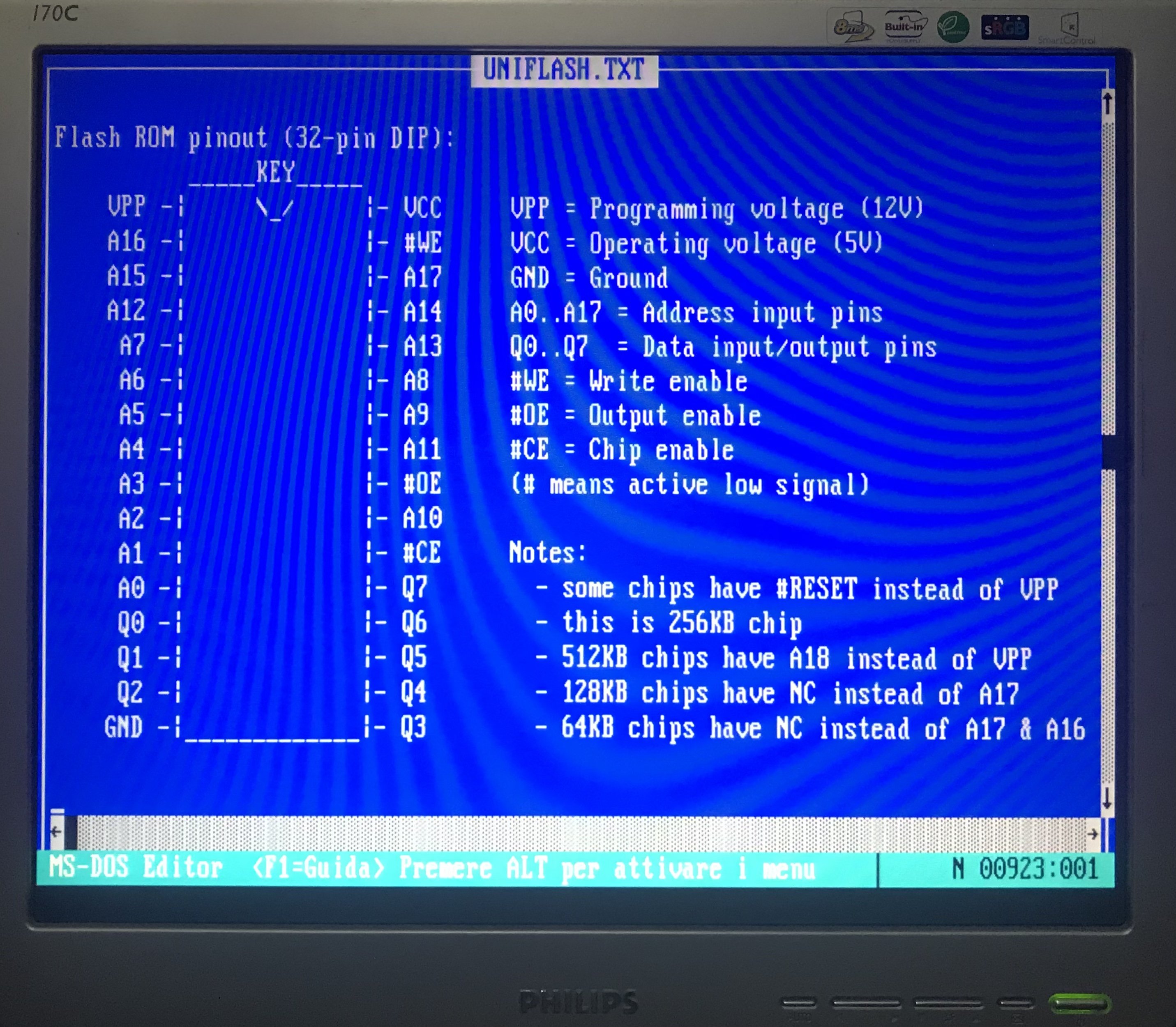

                      Tornando al chip BIOS della 5TDM2, dovrebbe avere questo pin out:

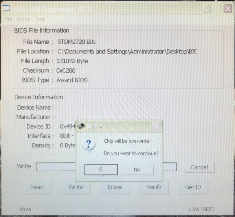

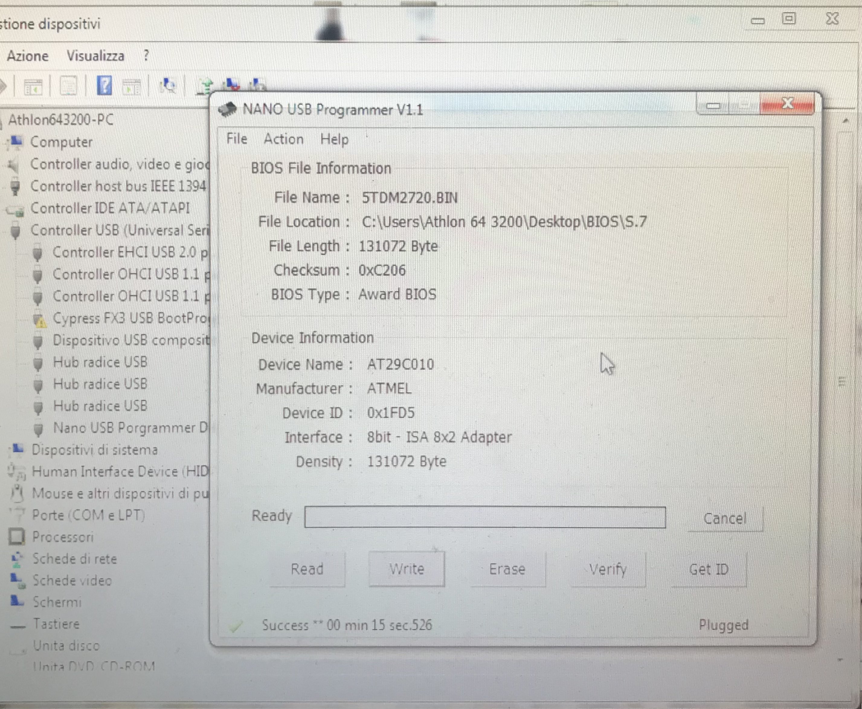

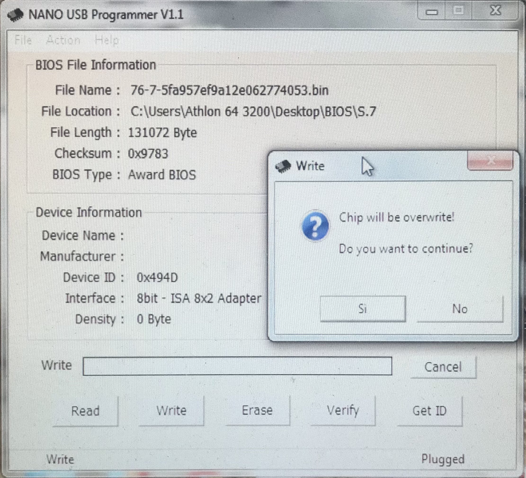

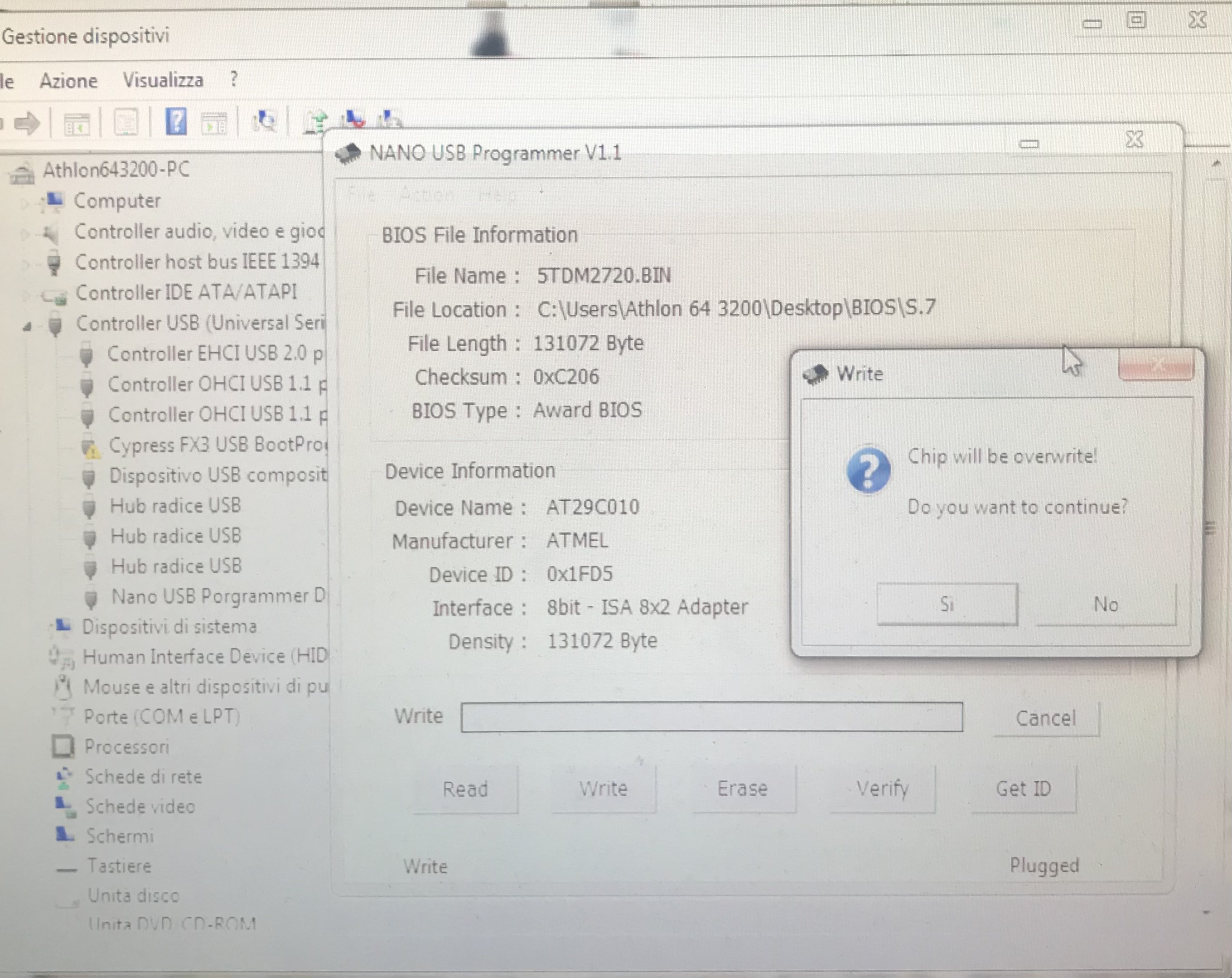

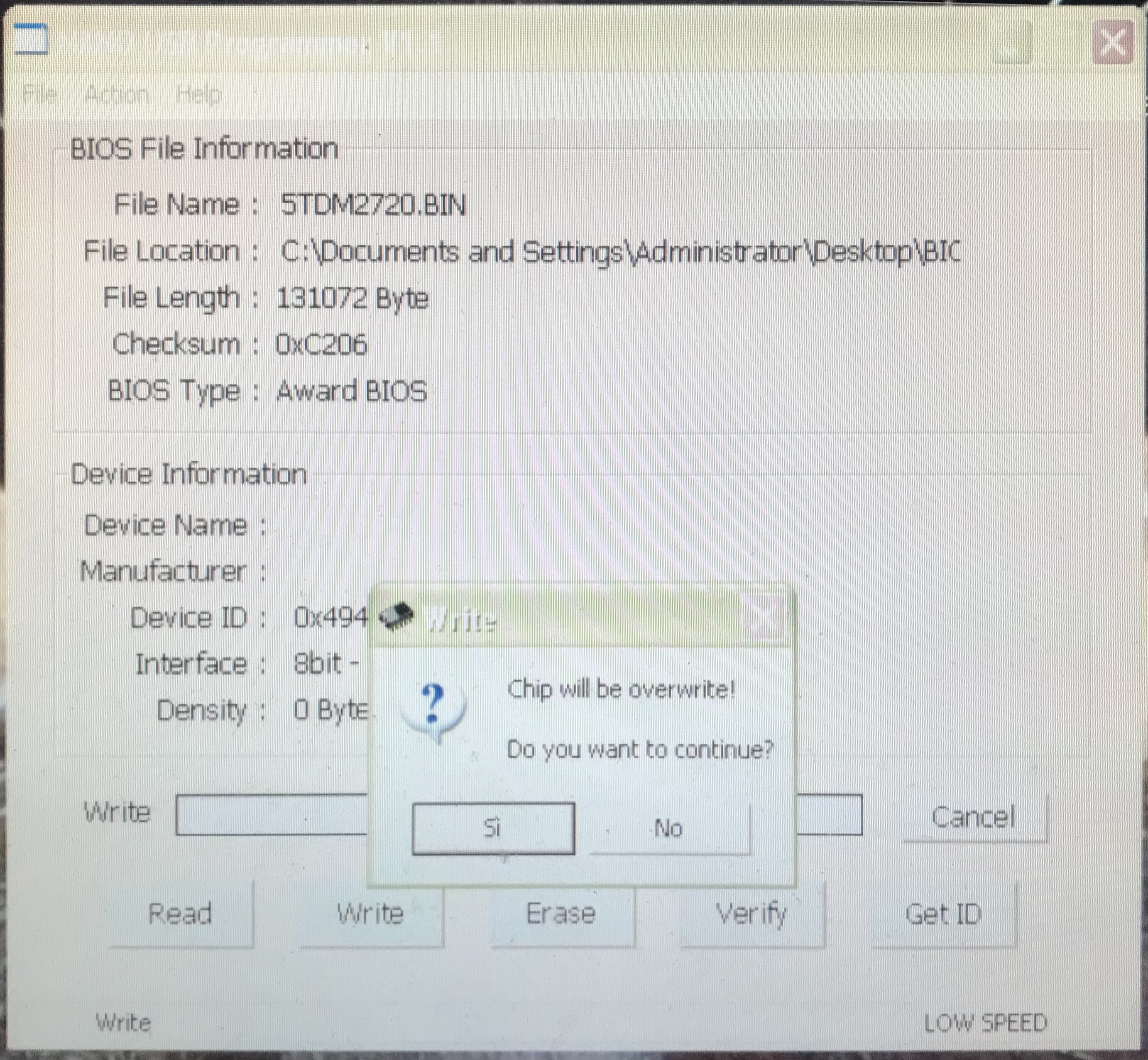

                        Prima di riprogrammare il chip BIOS della Chaintech 5TDM2, ho fatto qualche prova, per vedere se trovavo il modo di avviarlo, malgrado alcuni tentativi, resta fermo ✋ sui codici — —, come se non ci fosse alcuna attività, in realtà c’è qualche segno di attività, ma è un continuo tentativo di far qualcosa, forse 🤔 potrebbe essere un tentativo di recovery BIOS (?), in ogni caso entro oggi dovrei togliermi il dubbio, che il BIOS presente nel chip sia più o meno buono (?).
                        Ho controllato il programma, e il tipo di chip ATMEL è tra quelli che si può leggere e scrivere ✍️, per cui dovrei salvare 🛟 il contenuto, in modo da poter ripristinare il contenuto, nei casi estremi di problemi eventuali, anche se immagino che non serva a nulla, nel caso in cui aggiornandolo la scheda torna funzionante, ciò significa che il BIOS memorizzato è danneggiato o difettoso.
                        Se avrò successo con la Chaintech, proverò a recuperare ❤️‍🩹 altre MB, che apparentemente sono guaste, in realtà in alcune non ho trovato nulla che sia guasto, e quindi potrebbe essere un difetto software piuttosto che hardware.
                          #2912

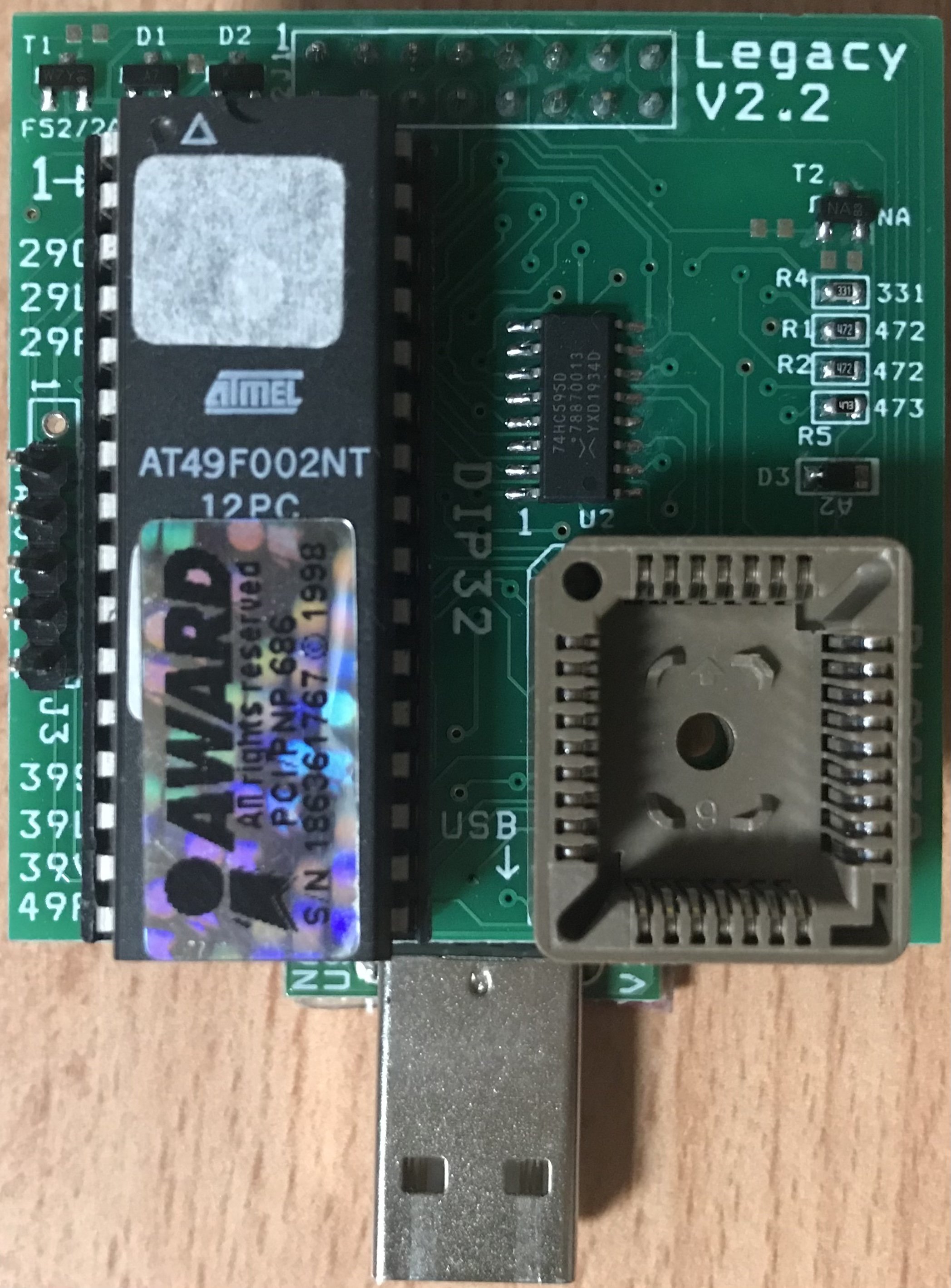

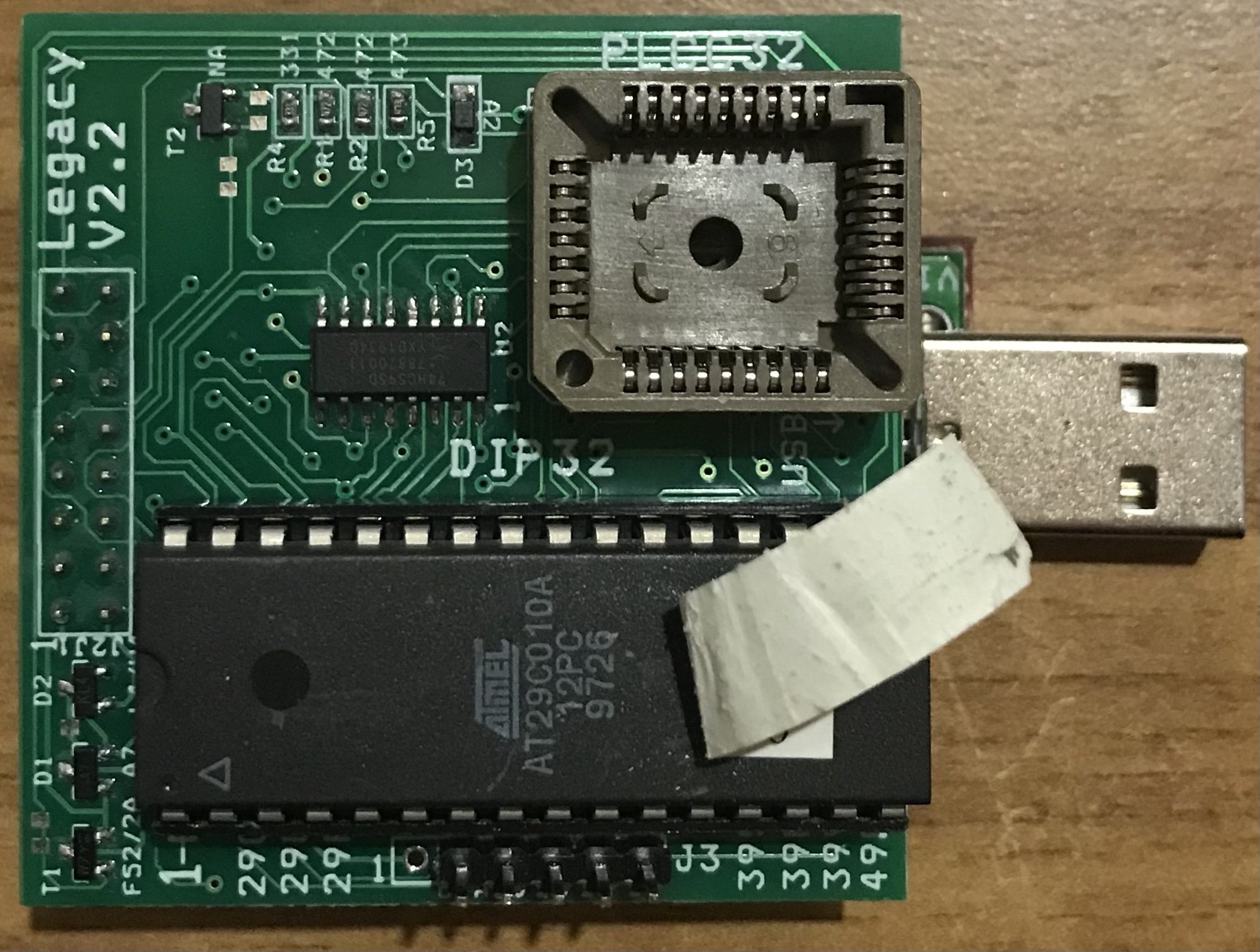

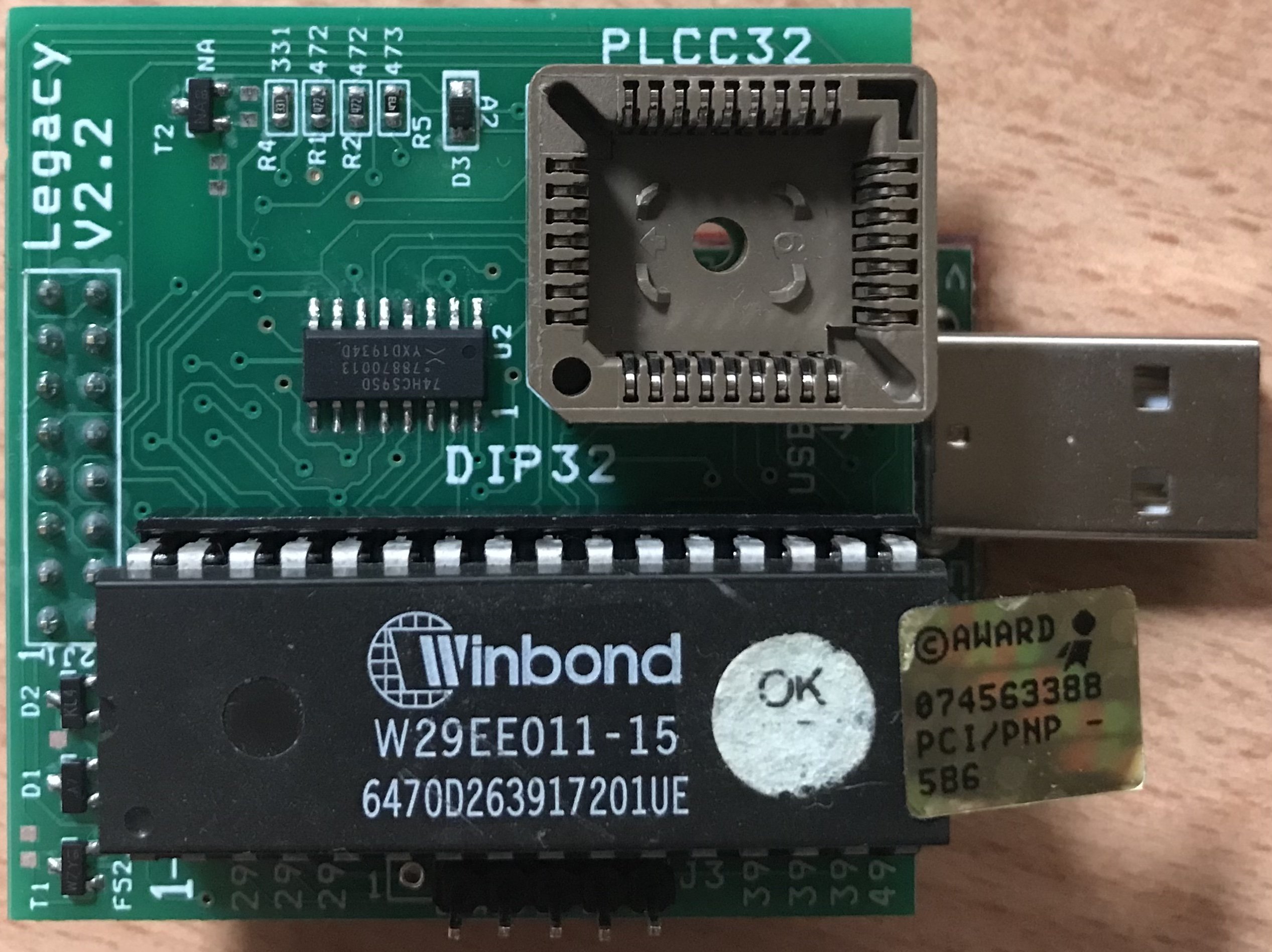

                          Eccomi qua, pensavo di riuscire a recuperare ❤️‍🩹 qualche scheda madre, riscrivendo il BIOS, e teoricamente avrei potuto recuperarne una o più di una, la realtà dice altro, per il momento è stato un fallimento 😣.
                          Ho deciso di iniziare con i chip BIOS di due S.7 e di una Slot1, quelli delle S.7 erano da riscrivere, quello della Slot1 invece era da scrivere, dato che il chip è nuovo.

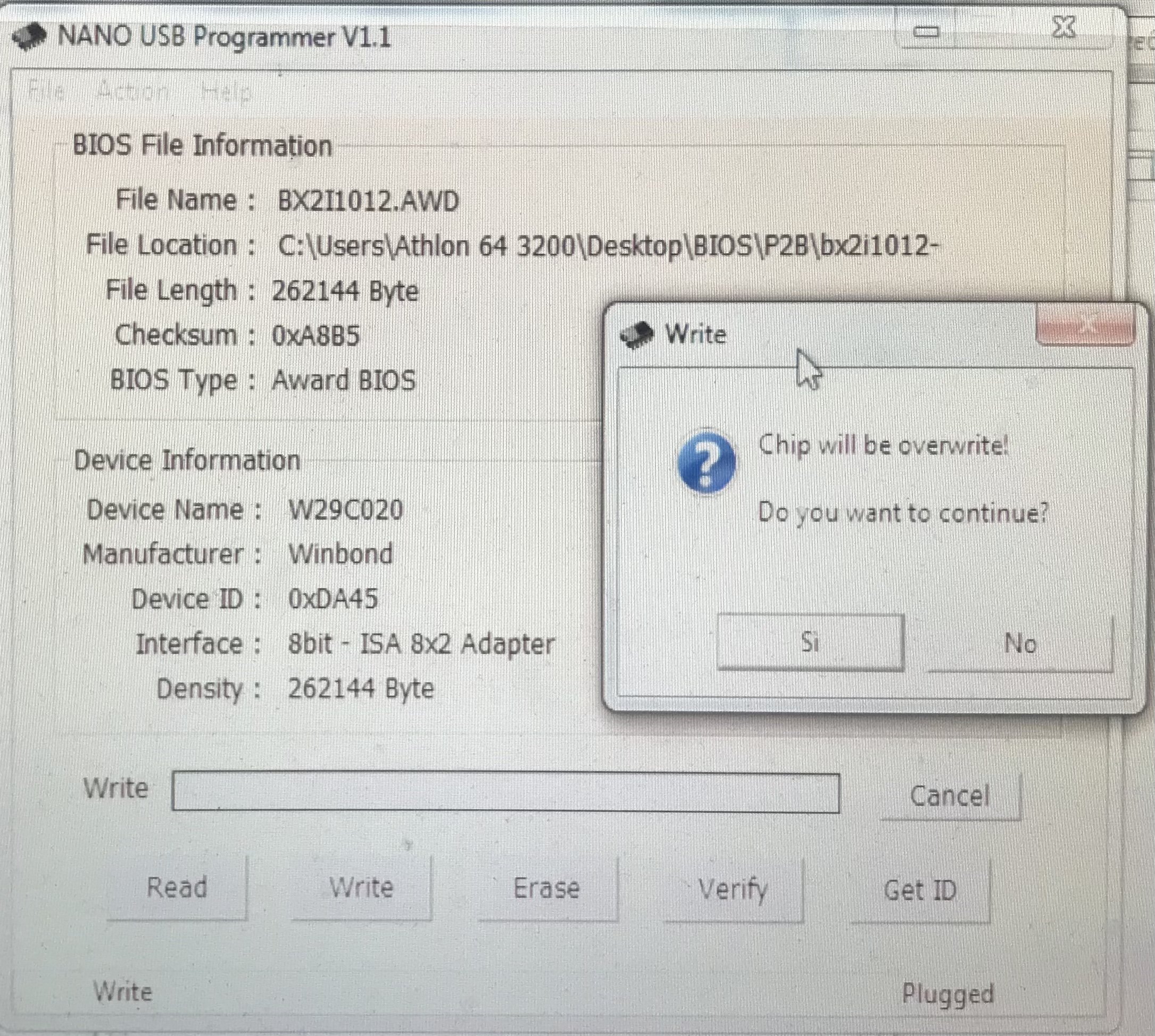

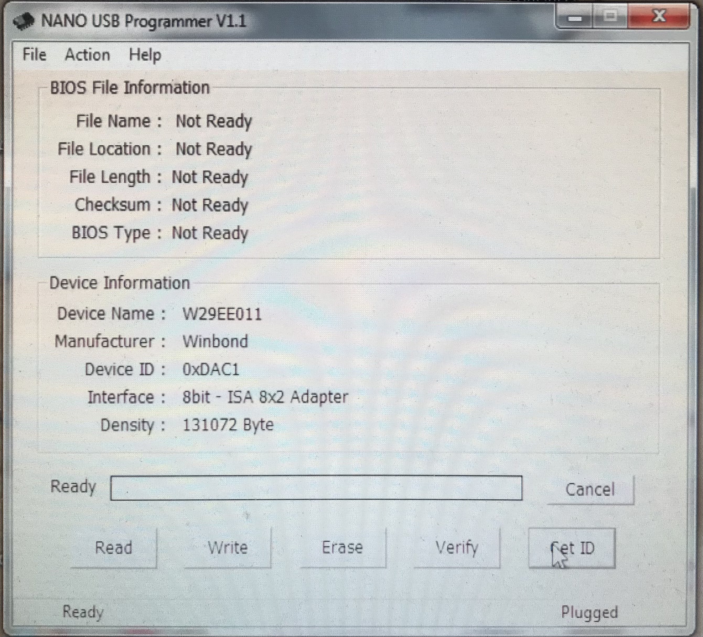

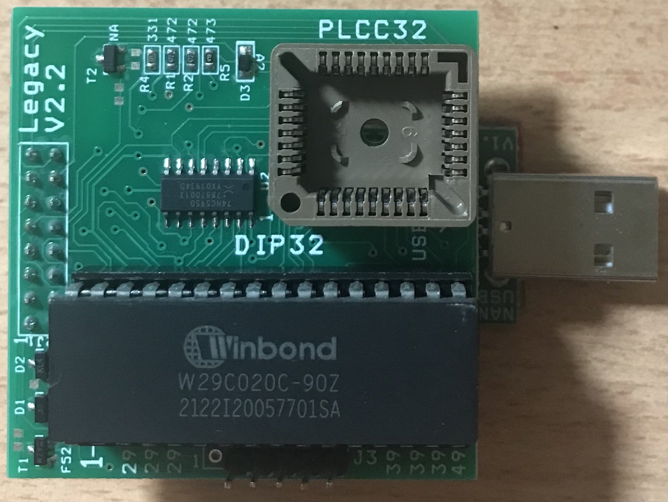

                          Inizio con due PC in parallelo, uno per scaricare i file, e l’altro per programmare i chip, tramite l’apposito programma in dotazione con il riscrittore USB.
                          Parto con il chip nuovo, e scarico il file dal retro web, con l’altro PC carico il programma, è una volta finito, passo il file da un PC all’altro, il PC che uso per scrivere i chip, è abbastanza datato, un P4 NW da 3.06 GHz (senza HT), ma per questo lavoro va bene 😌.

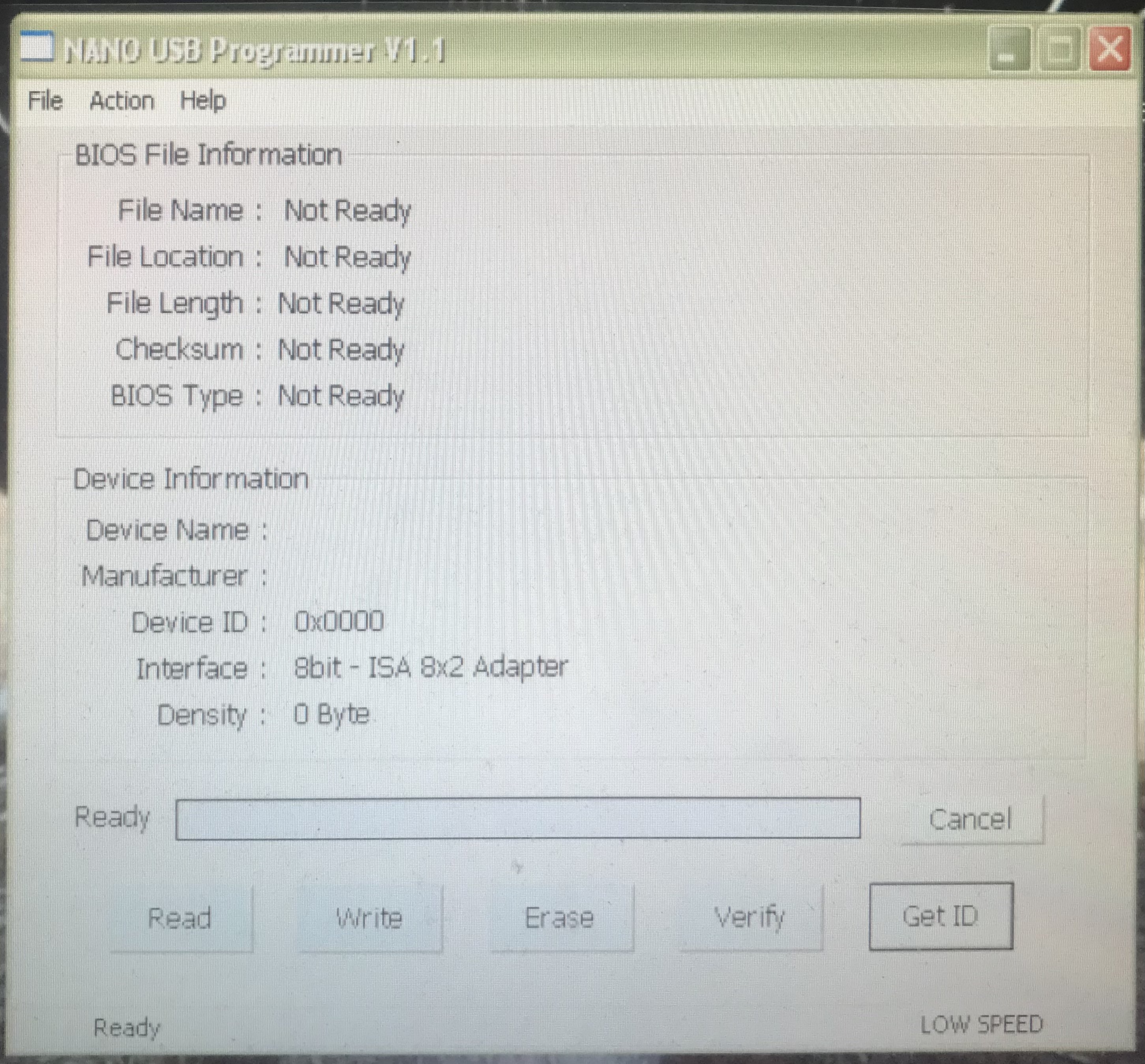

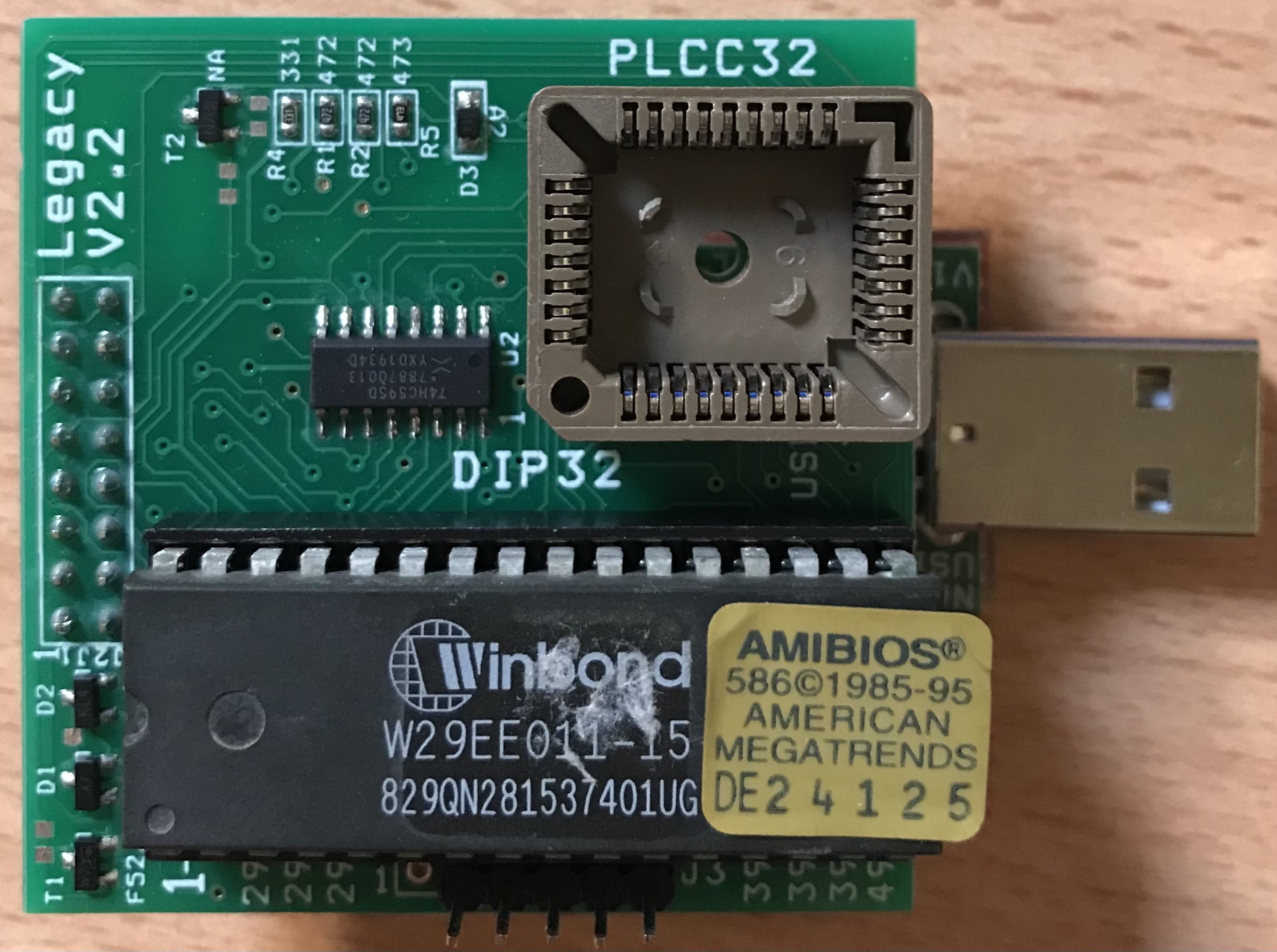

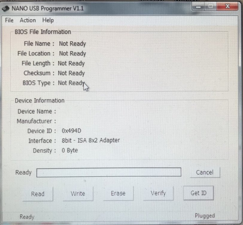

                          Dopo aver inserito il programmatore USB, cerco di trovare le info sul chip Winbond, trova qualcosa ma mi aspettavo di più, ma dopo aver fatto alcuni tentativi, c’è un messaggio 💬 che avvisa che il file usato è più grande del chip (?), dovrebbe essere da 128 KB, mentre è da 256 KB.
                          Decido di passare agli altri chip per vedere cosa 😨 si riesce a fare, alla fine non riesco a far niente, il comportamento è più o meno uguale, insomma c’è qualcosa di strano, che i chip non si leggano, potrei capire perché, magari sono danneggiati o non è possibile identificarli, ma che non si possano scrivere, lo trovo strano, perché anche con il file da 128 KB, appare lo stesso messaggio.
                          Insomma ho rinunciato, con i chip PLCC32 era semplicissimo, sia scrivere che salvare 🛟, con questi DIP32, non so che fare (?).

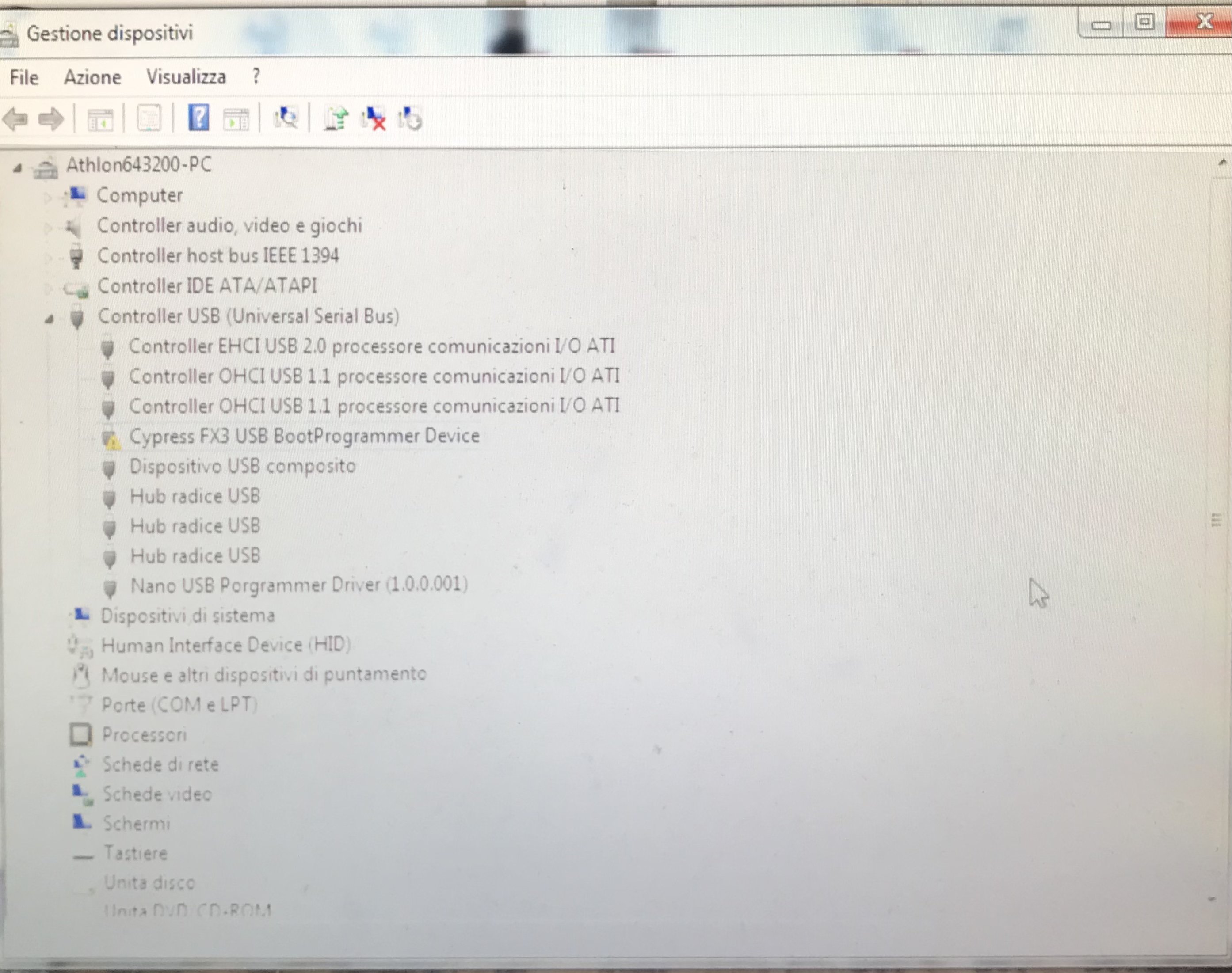

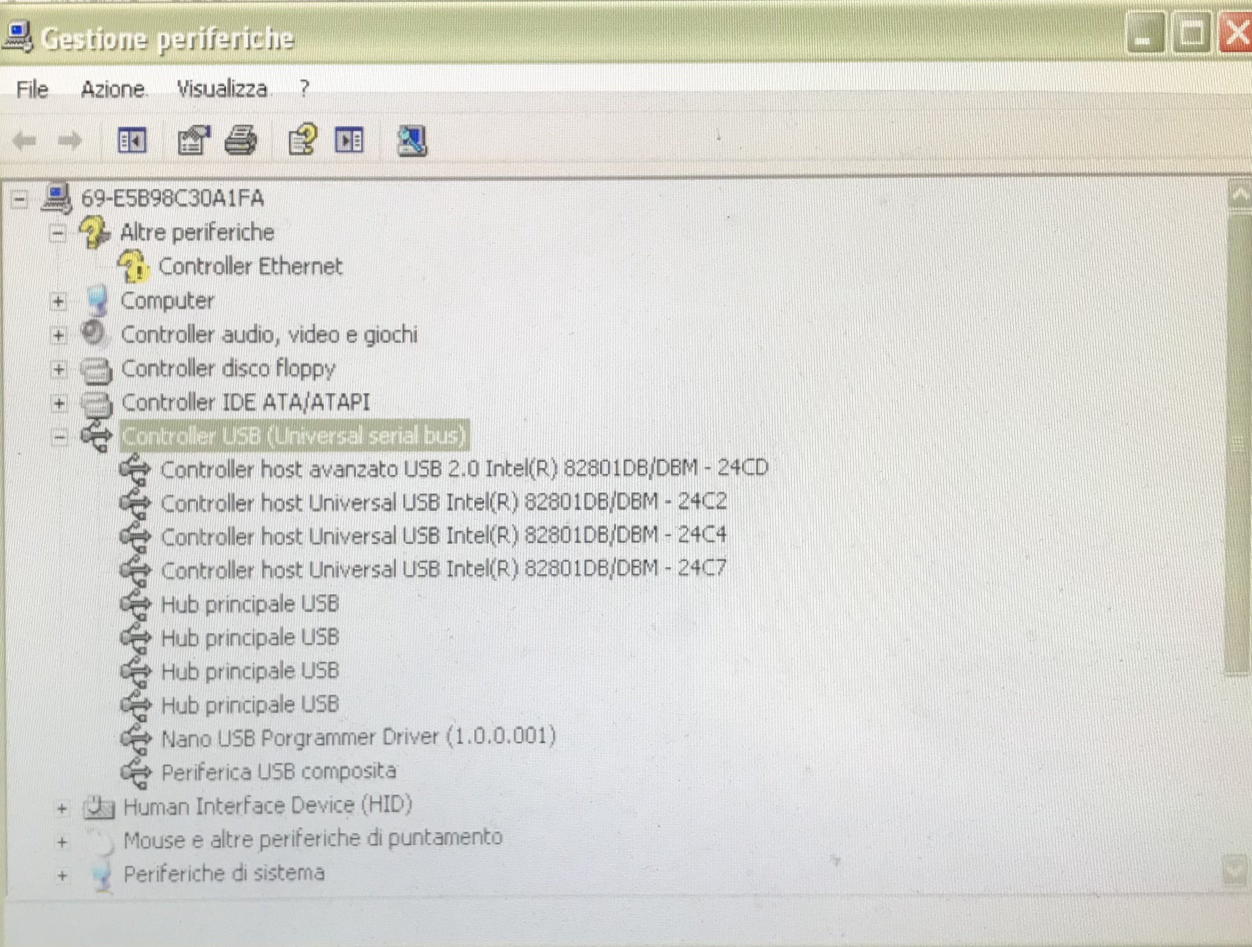

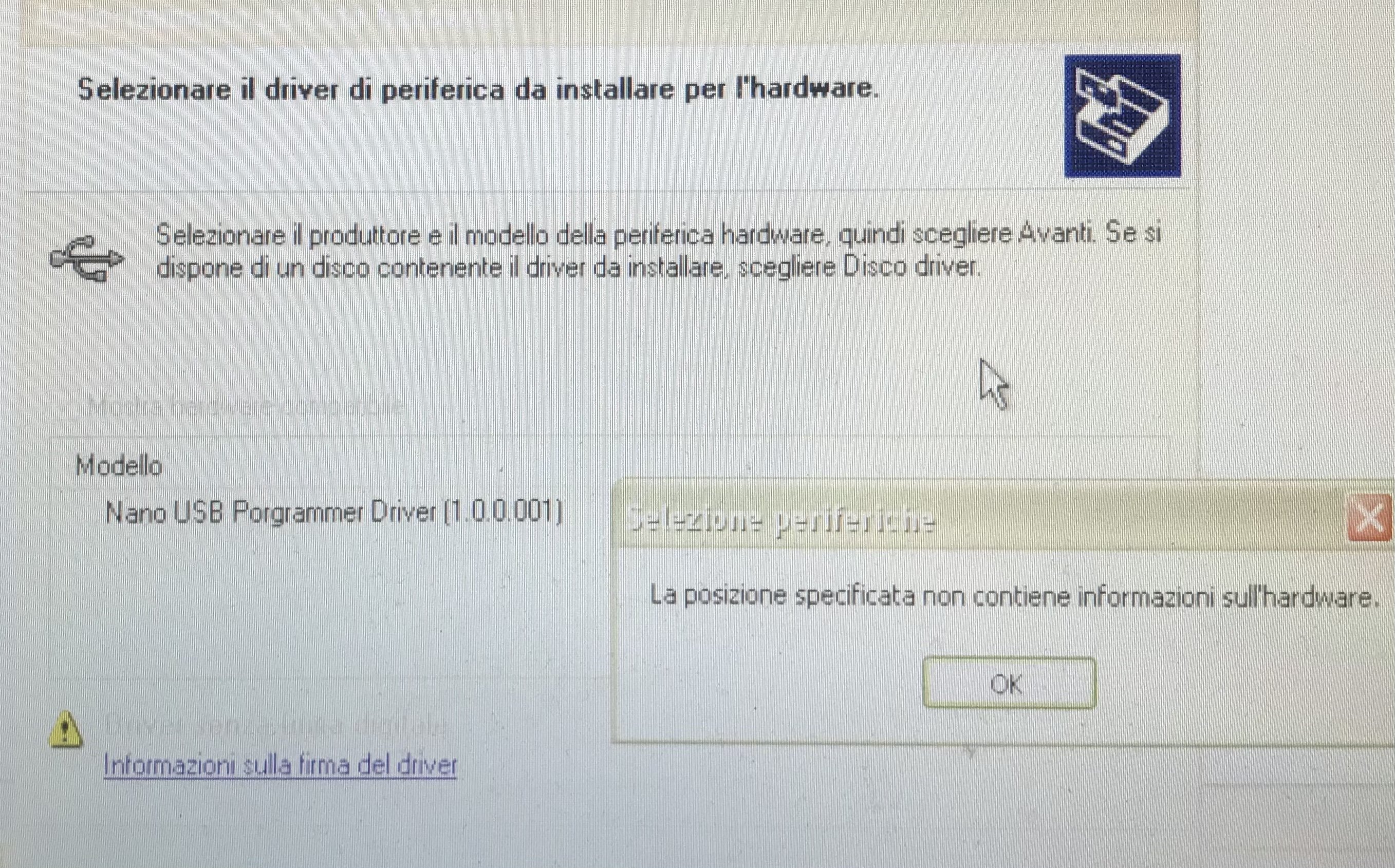

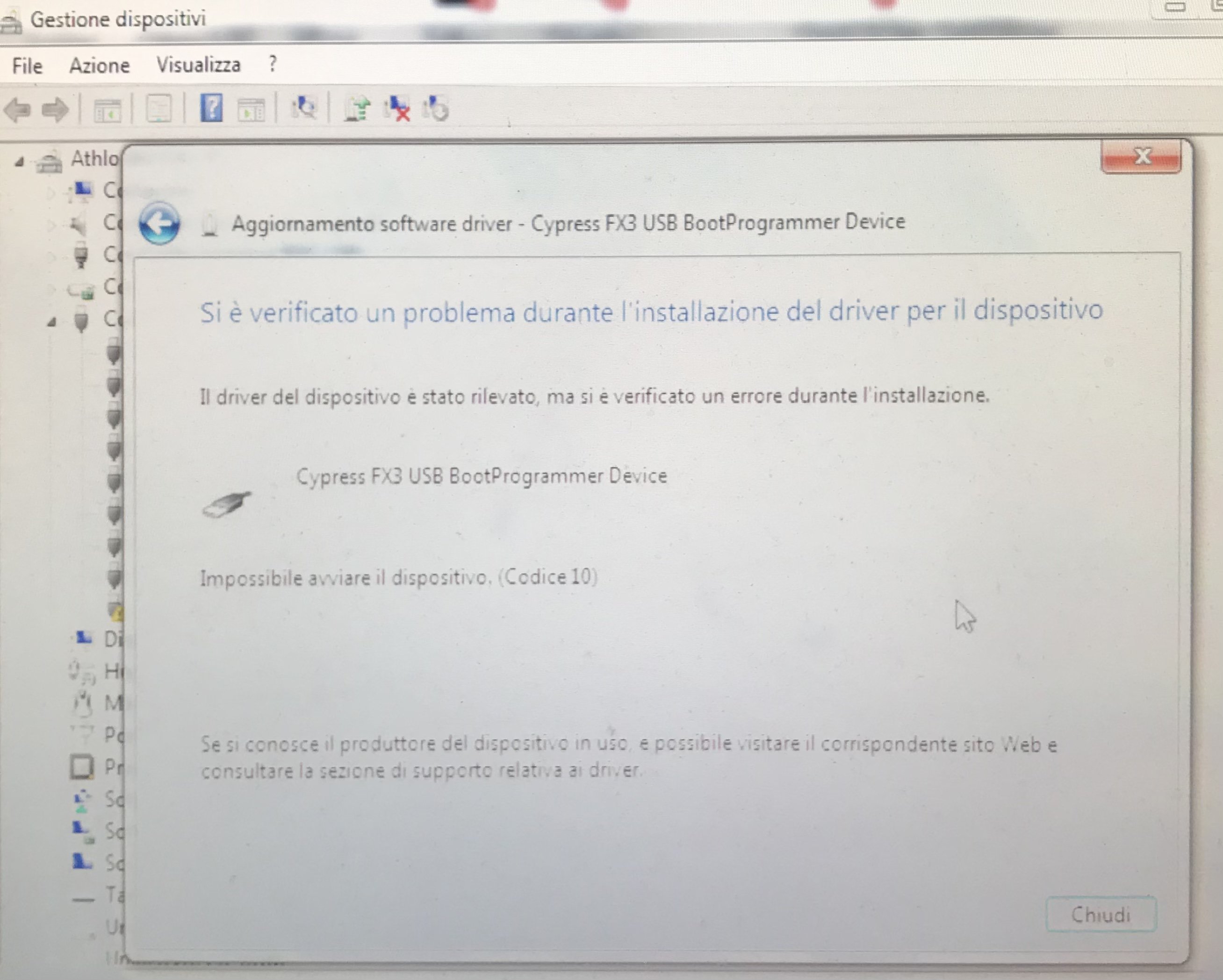

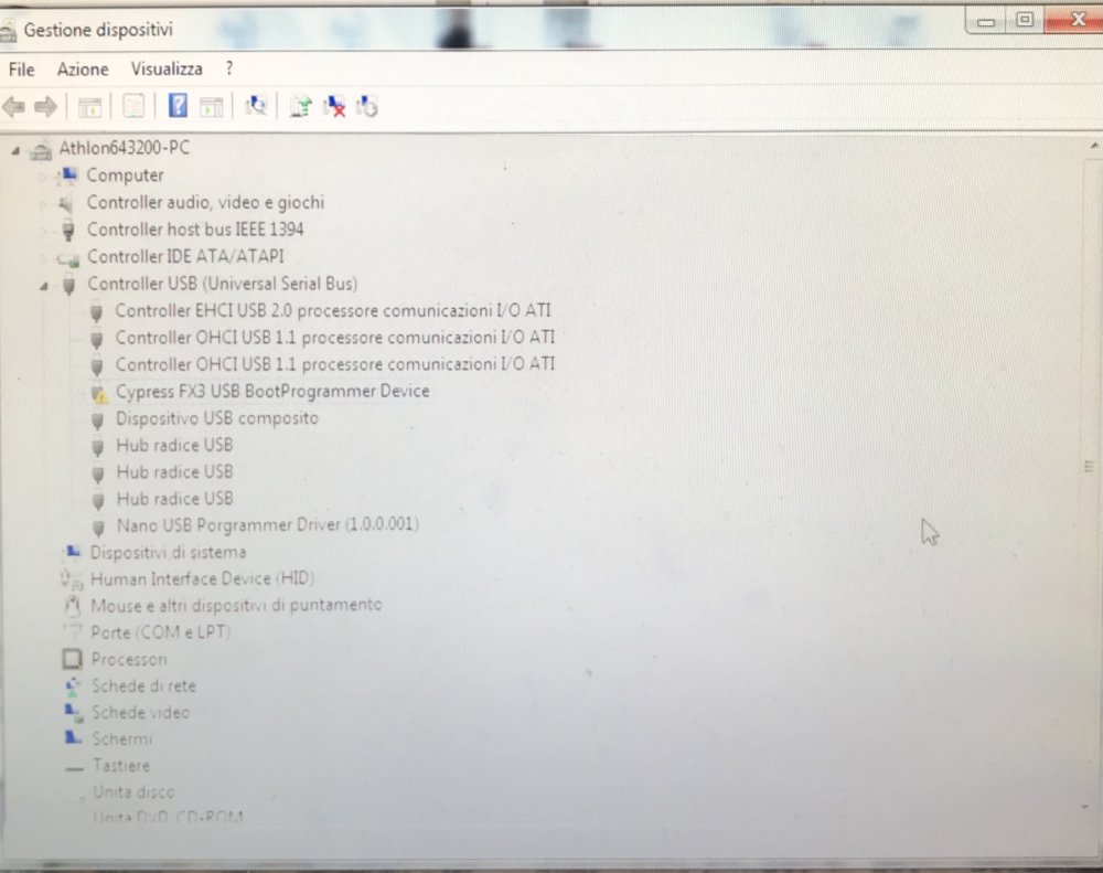

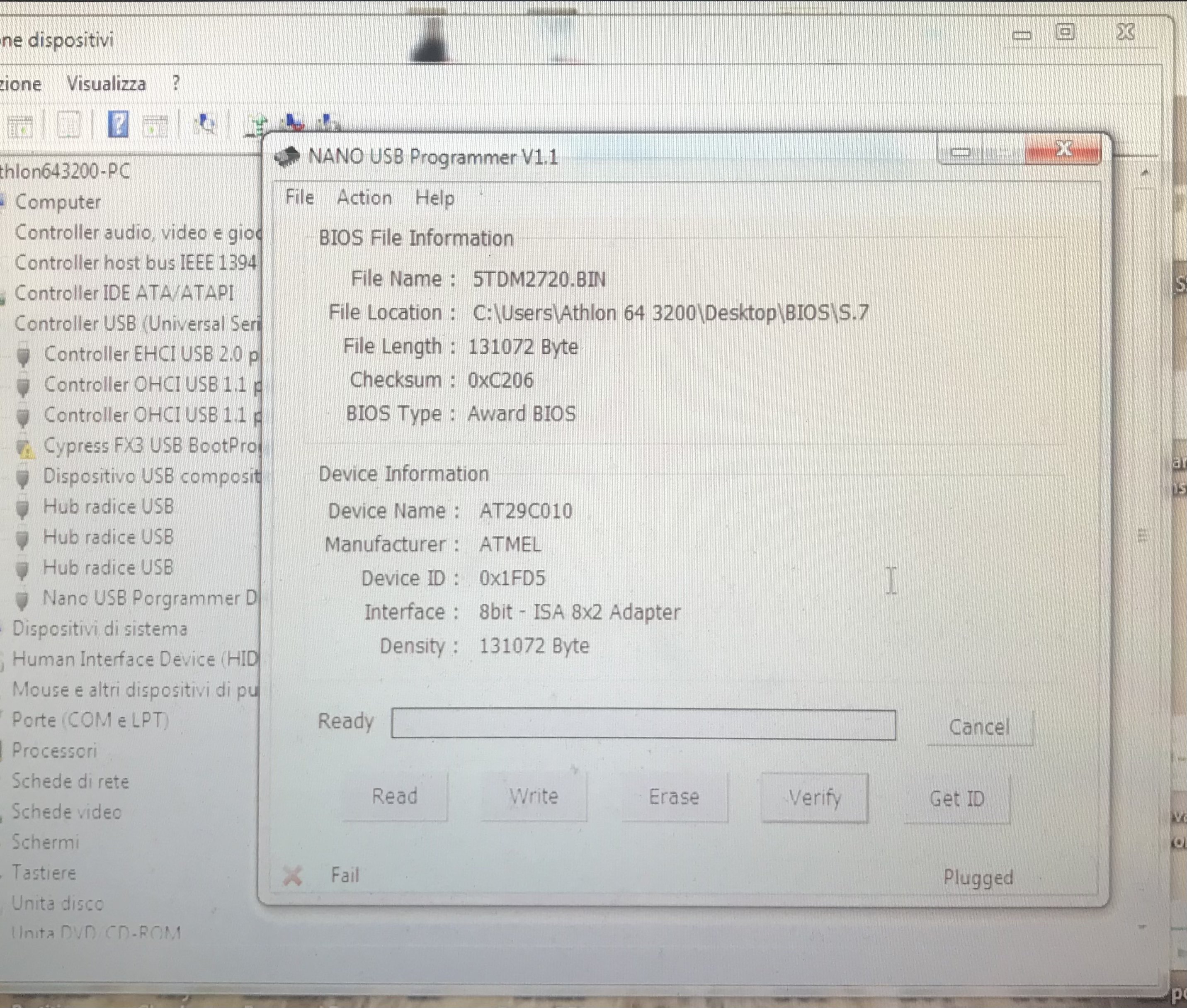

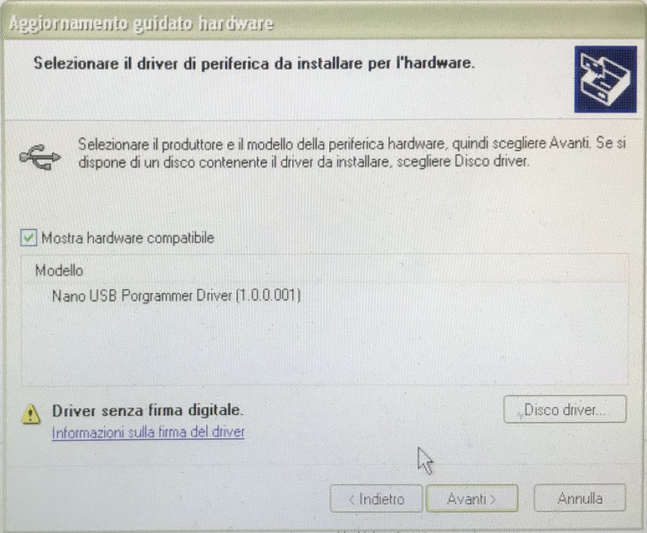

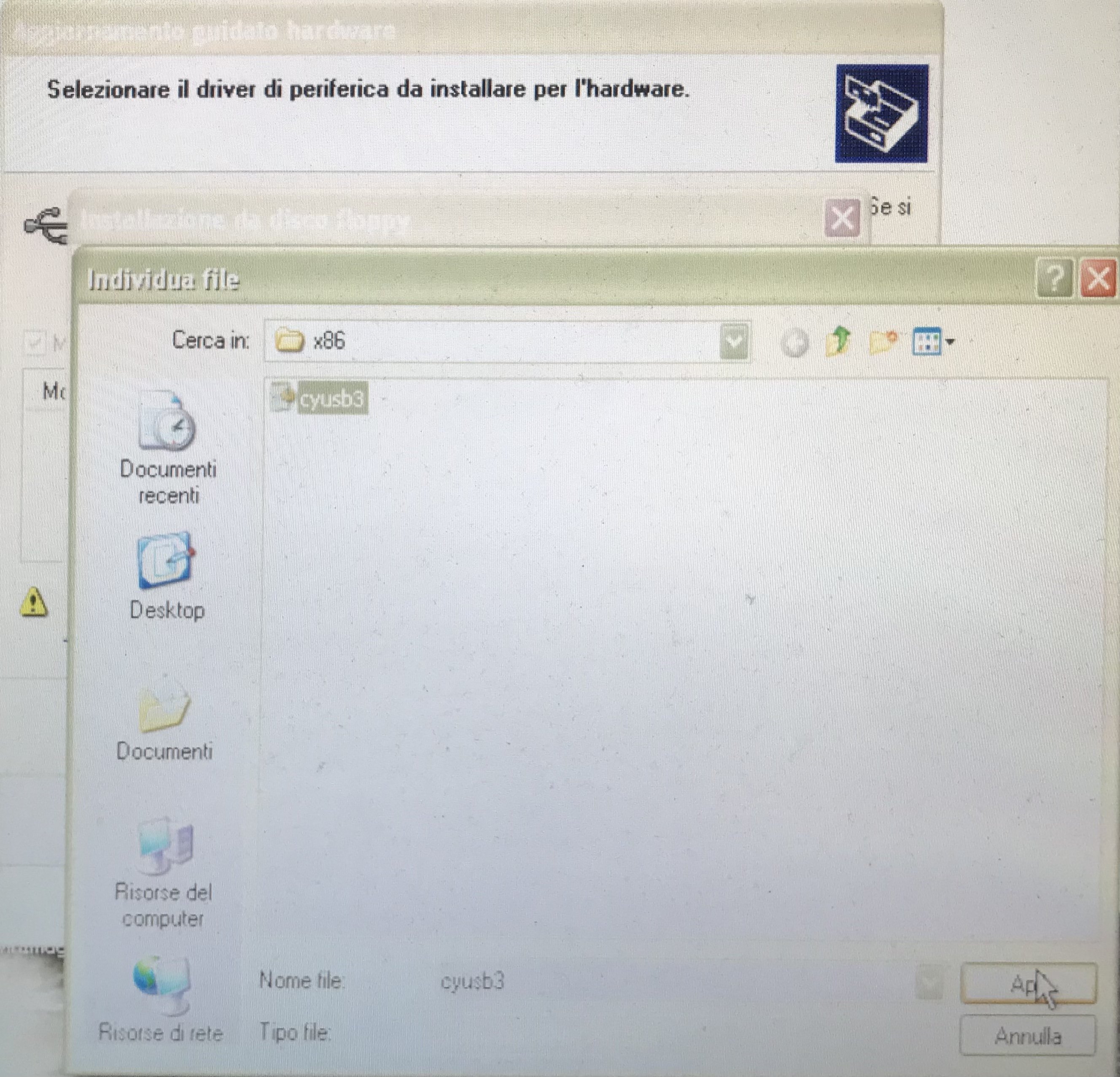

                            Ho fatto svariati tentativi, ma non sono riuscito a aggiornare il driver, la procedura è leggermente differente, perché online, usano un Windows successivo a XP, ma seguendo gli stessi passaggi, al momento in cui dovrebbe individuare il driver aggiornato, appare un messaggio 💬 che praticamente blocca l’aggiornamento, e questo succede quando dice di selezionare il percorso, quando entro nella cartella del driver, c’è un file selezionabile, non è possibile andare avanti, ho provato anche con i file della cartella di W7, giusto per capire se quelli funzionano (?), in entrambe i casi ottengo lo stesso risultato, il messaggio dice che non ci sono informazioni sull’ hardware.
                            Questo sia che riconosca i driver attuali, che quando i driver sono sconosciuti, insomma non credo sia così semplice come spiegato nella pagina online, ma forse c’è qualcosa di diverso tra le differenti versioni di Windows, in quel PC c’è XP, però non so in quale punto ci sia il problema (?)!
                            Per adesso faccio una pausa di riflessione, ma non credo di poter fare progressi con quel PC, a questo punto forse sarebbe il caso di provare con un altro PC con Windows differente, spesso in passato è successo che in Windows XP non si riusciva a caricare dei driver, che invece su Windows 7 venivano caricati senza alcun problema, vedrò di provare con un PC più recente, e vedere se il problema sparisce, o rimane (?).
                              #2914

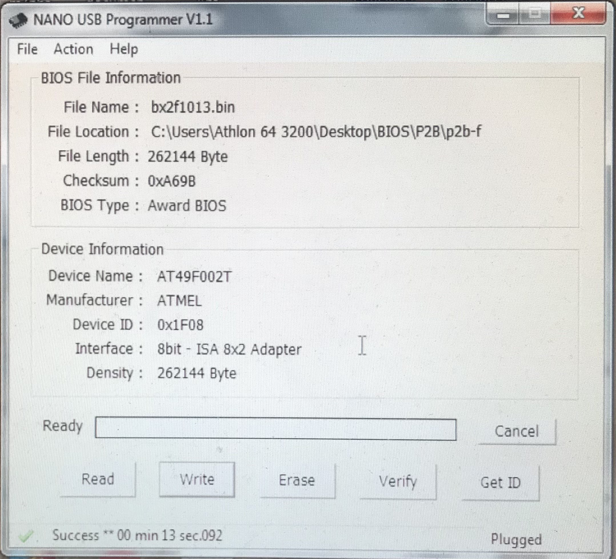

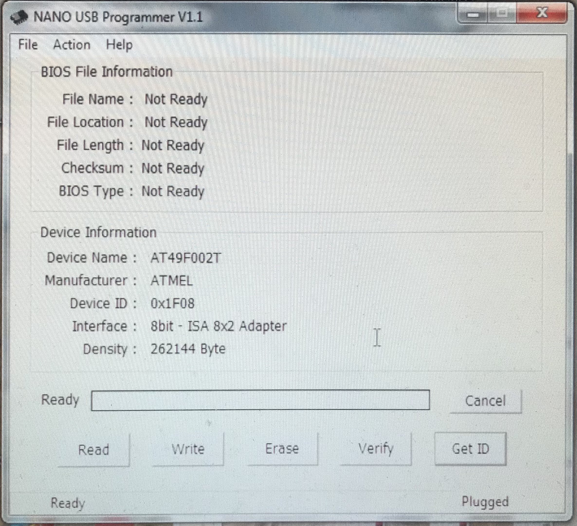

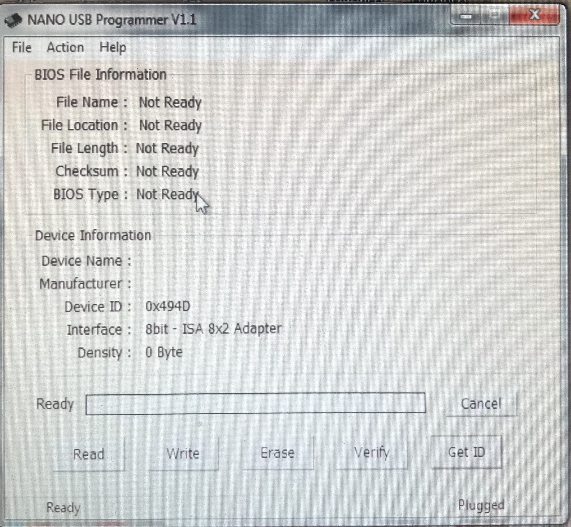

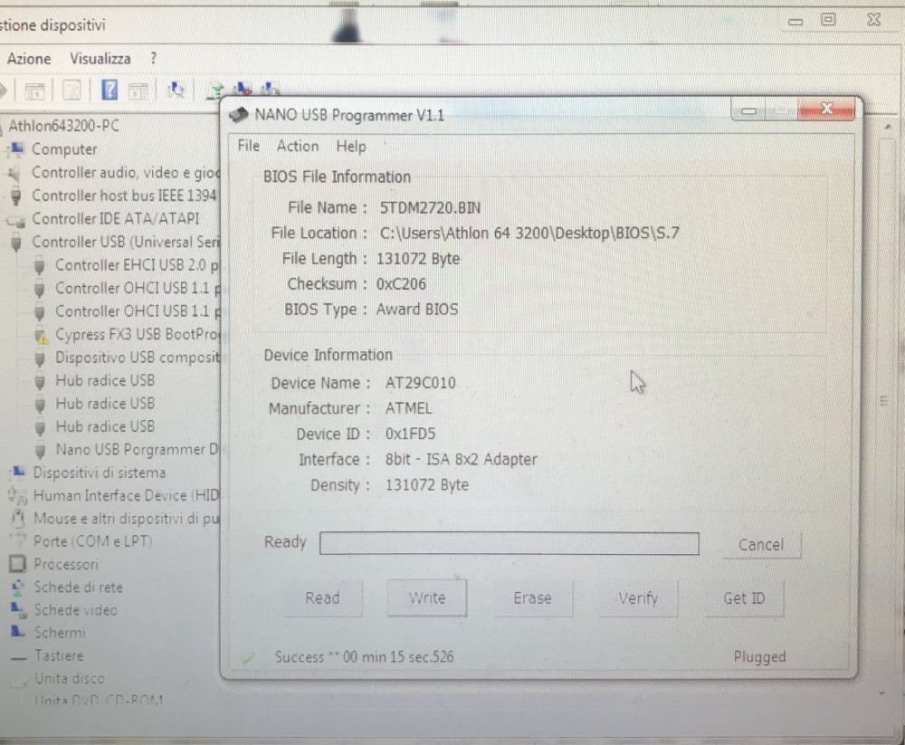

                              Dunque adesso che ho cambiato PC, sono riuscito a caricare il driver, ho usato il vecchio PC Internet, un Athlon 64X2 3800+ (S.939), con Windows 7, rimane un punto ! Giallo, ma mi sembra che funziona.
                              Ho provato a salvare 🛟 contenuto, creando un file, e questo dovrebbe essere la copia del BIOS presente sulla scheda madre, non so quale sia, però in seguito l’ho aggiornato, e se non ho fatto qualche errore, dovrei aver scritto sul chip un BIOS abbastanza recente, la scheda madre è Chaintech 5TDM2, successivamente l’ho rimesso sulla MB per provare l’avvio, ma purtroppo 😣 non è cambiato niente!
                              Quindi è probabile che ci sia un guasto hardware, e bisognerà capire dove e come sistemarlo.

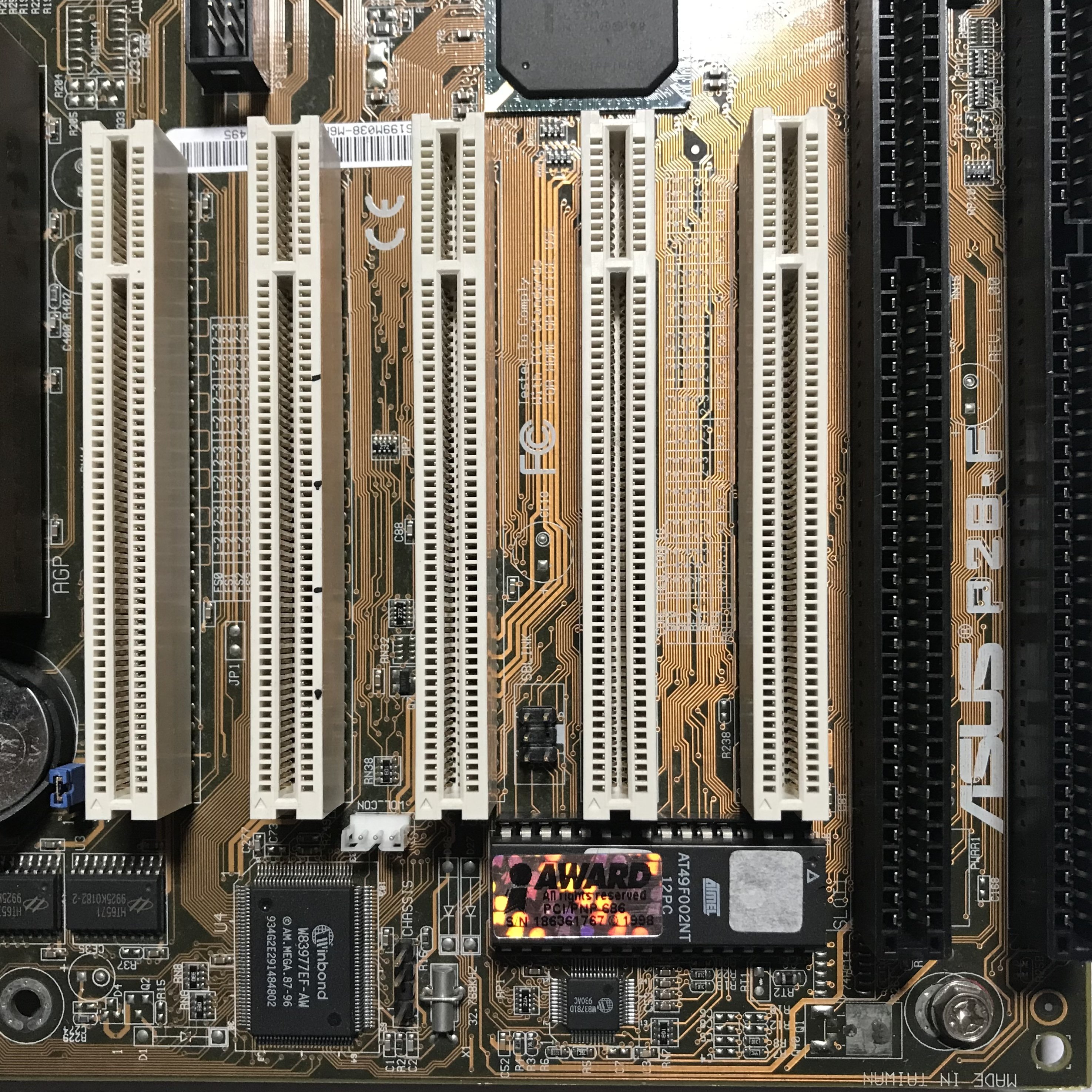

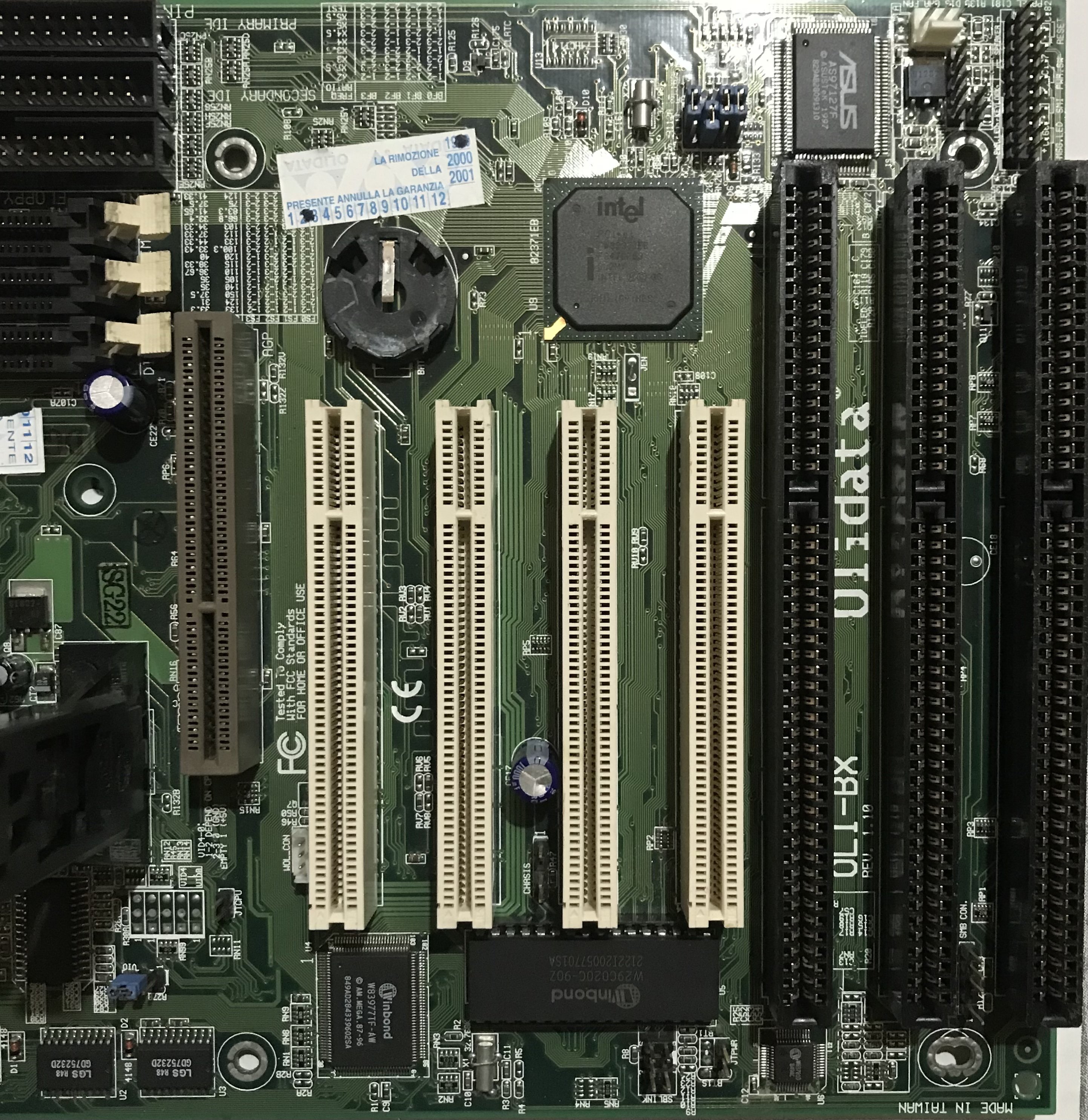

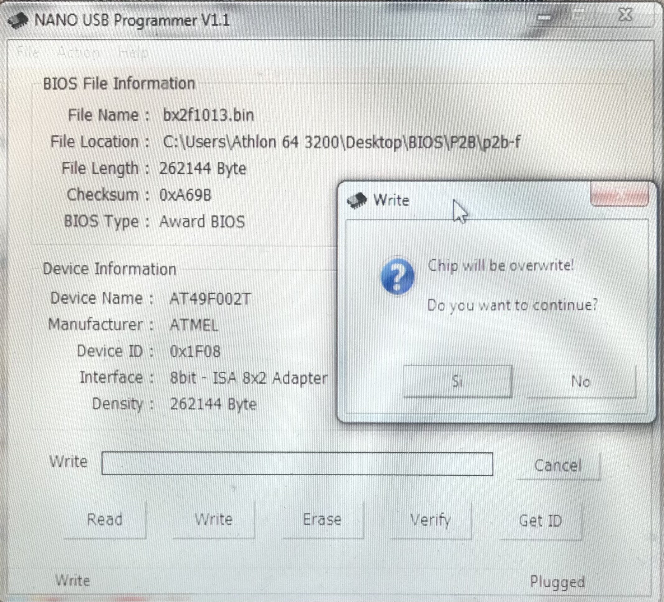

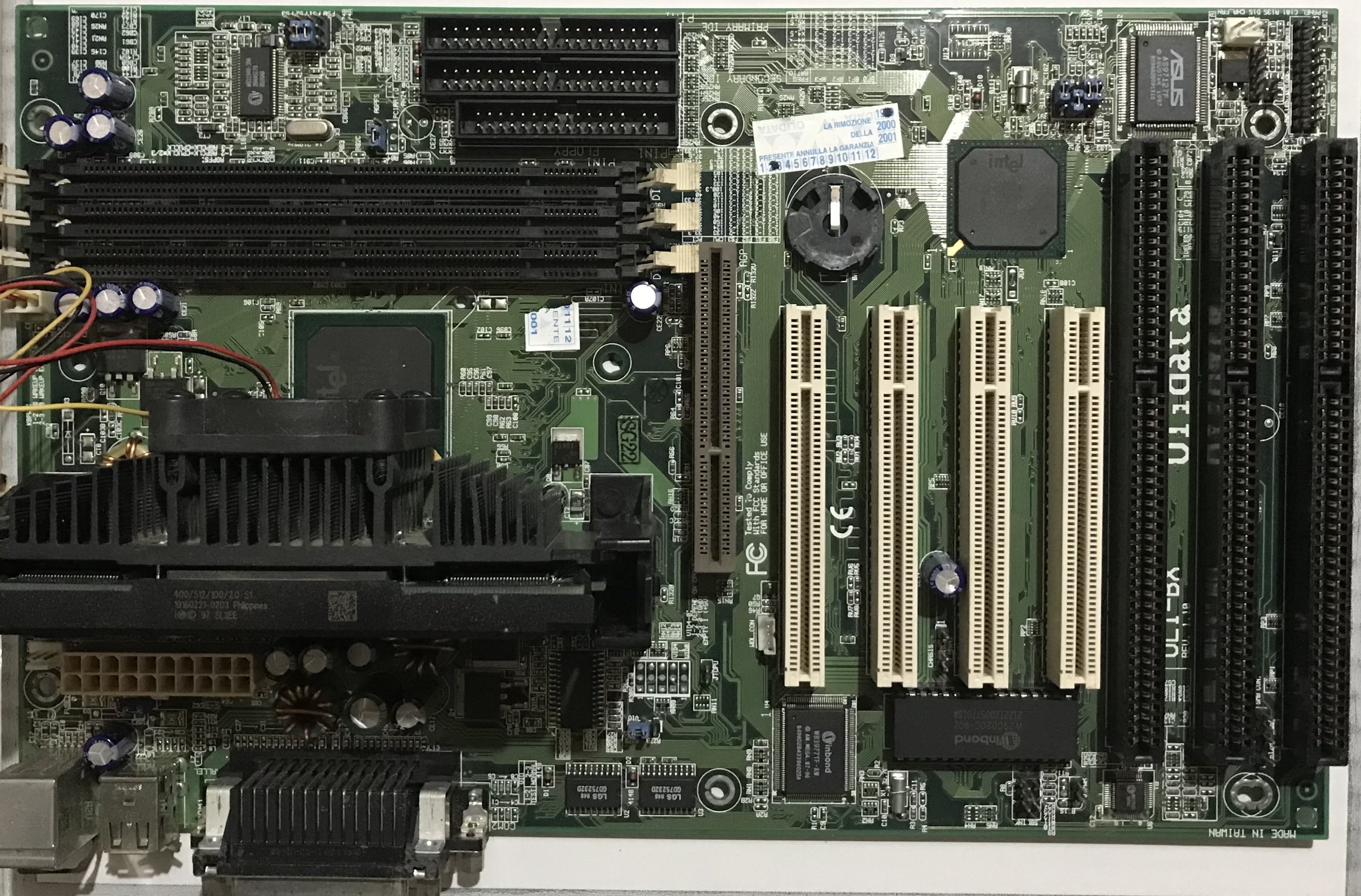

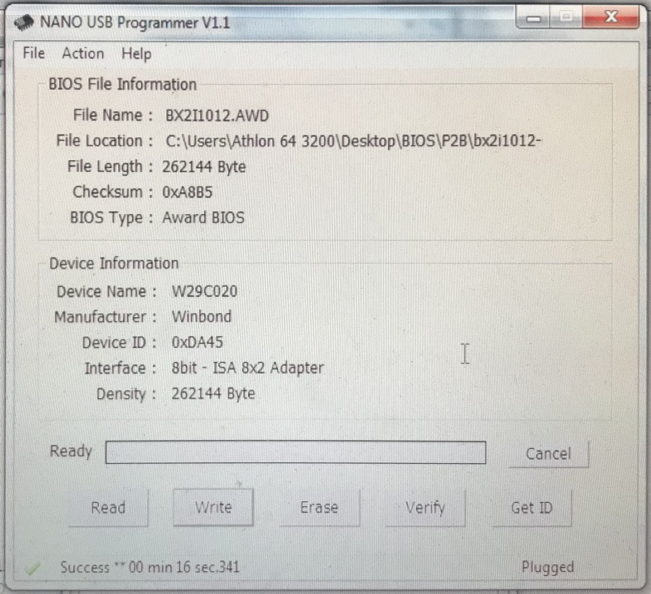

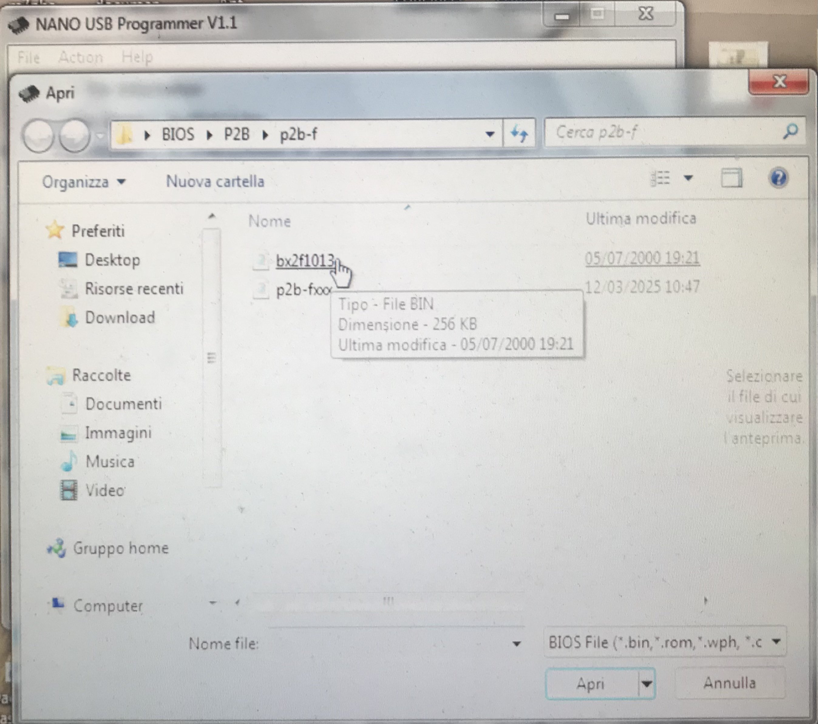

                                Ho fatto la programmazione del chip per una Olidata OLI-BX (=ASUS P2B), il chip era stato preso nuovo, per programmarlo ho usato un file preso dal retroweb, dovrebbe essere 100% compatibile, proviene da una P2B e la versione è 1012, credo sia tra quelle più recenti.
                                Alla scheda mancano un paio di jumper e la batteria 🔋, poi è pronta per un primo avvio, di recente ho recuperato una scheda madre identica, pure quella della Olidata 😻OLI-BX, mi piacerebbe avere una seconda scheda gemella funzionante, oltre questa ho una ASUS P2B-F che non ho mai visto funzionare, anche in quella farò un tentativo con la riprogrammazione del chip BIOS.

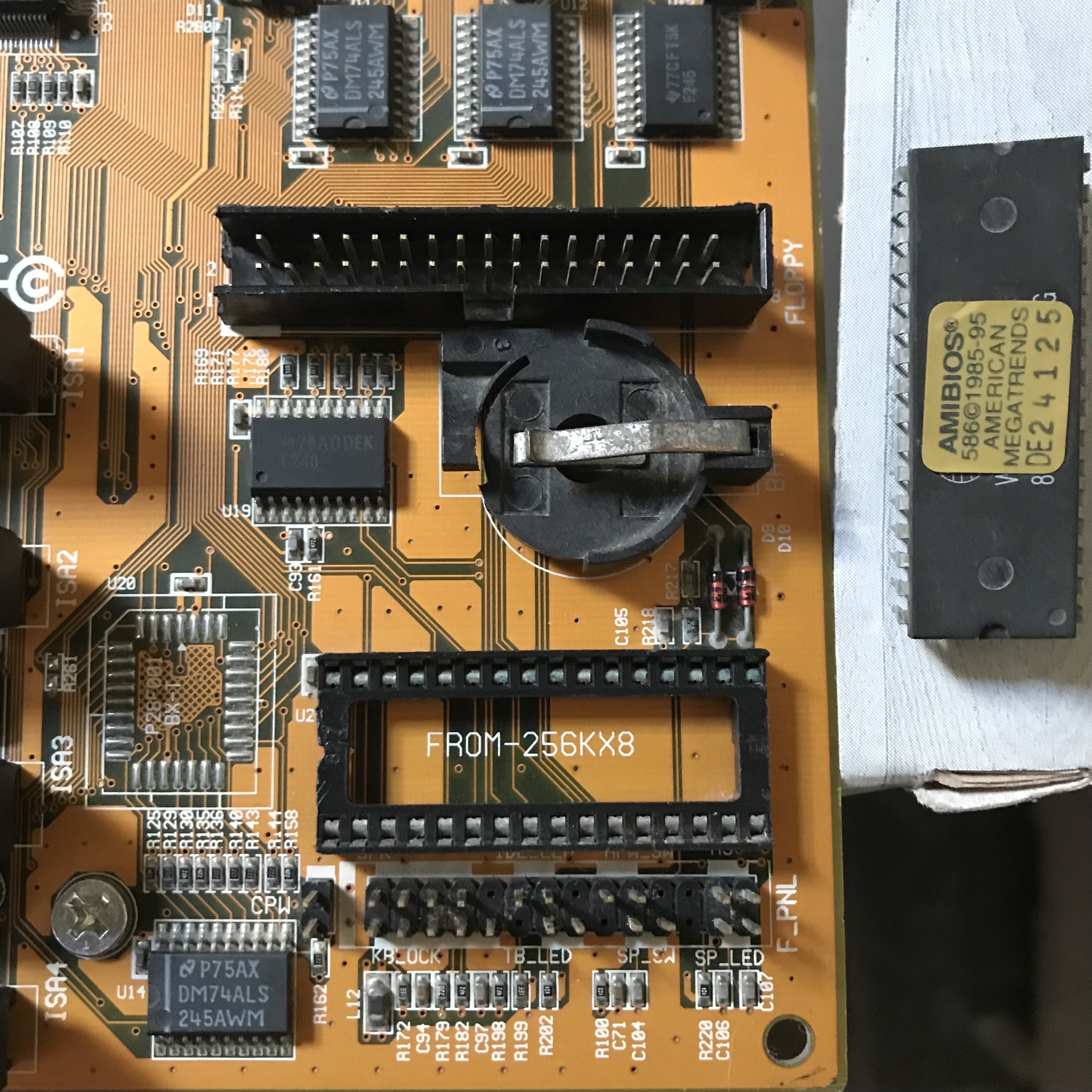

                                    Visto che il chip della P5F76 è danneggiato (così mi sembra), proseguo con una scheda madre, che in passato dava qualche segno di avvio (a volte però), si tratta di una ASUS P2B-F, una scheda madre con chipset BX, il chip BIOS qui risulta leggibile, ne ho salvato il contenuto, ho preso dal retroweb un BIOS abbastanza recente, e ho scelto la versione 1013 (06/22/00), esiste una versione successiva, ma a me per il momento non serve, quindi ho continuato e ho scritto il chip BIOS della P2B-F con la versione 1013.

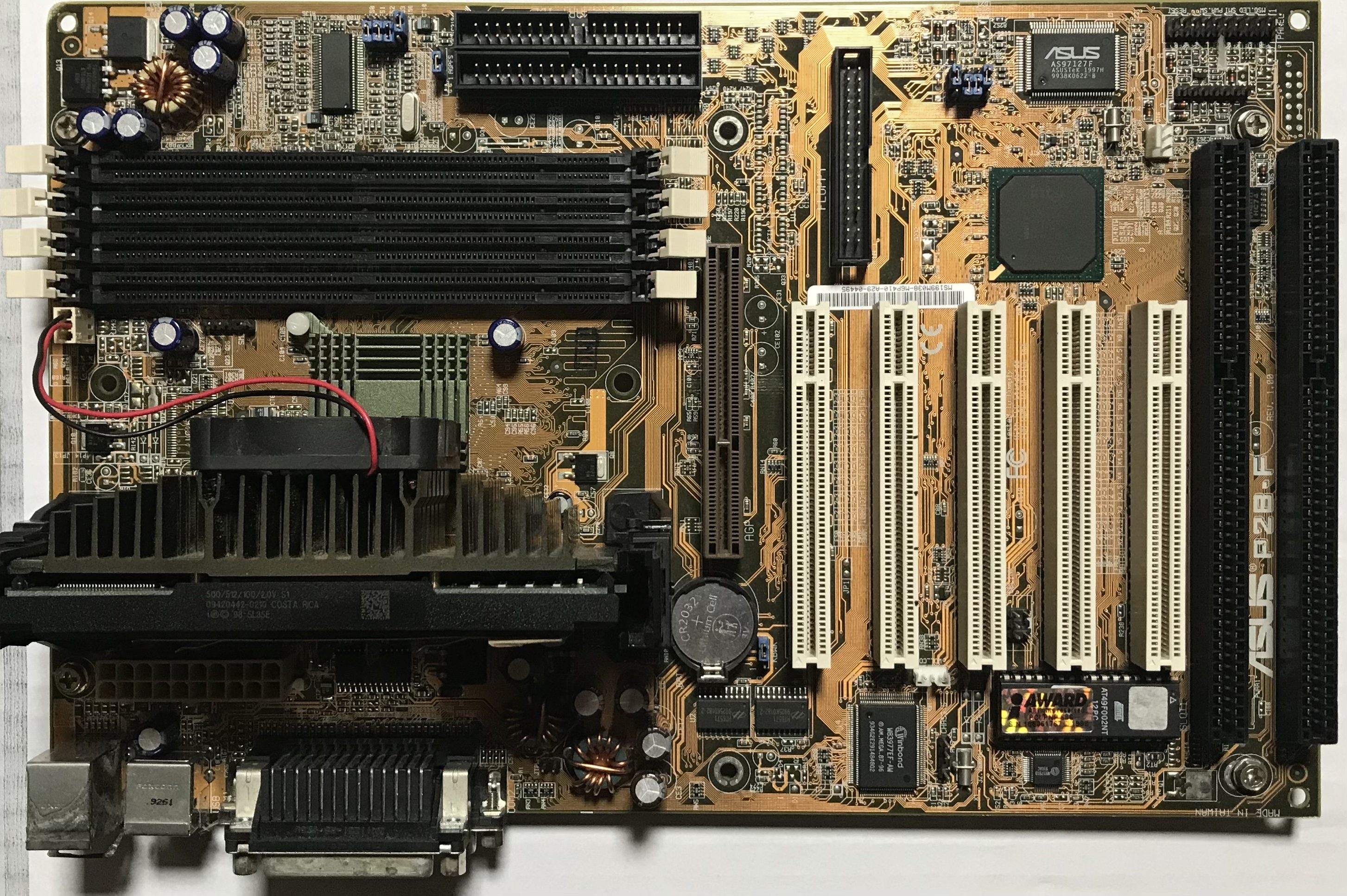

                                    In conclusione adesso ho, due schede madri Slot1 BX da provare, entrambe della ASUS, anche se una è rinominata Olidata OLI-BX, se la riprogrammazione risolva il problema è un mistero, perché se si avviano entrambe, allora vuol dire che c’era un problema software, se invece nessuna delle due parte (spero proprio di no 👎), il problema è sicuramente hardware, e capire quale sia, potrebbe non essere semplice.

                                      Per l’ Olidata, purtroppo 😣 c’è un evidente guasto hardware, un probabile corto, perché al primo avvio appena 😰 acceso il LED, si spegne immediatamente, insomma c’è da lavorarci, e forse 🤔 parecchio.
                                      Almeno adesso, non ho alcun dubbio su cosa 😨 funziona, i BIOS sicuramente sono a posto, l’unico motivo che non fa partire le schede, è un problema hardware, che sia qualcosa di guasto o un cattivo 😭 contatto, bisogna indagare 🕵️‍♀️

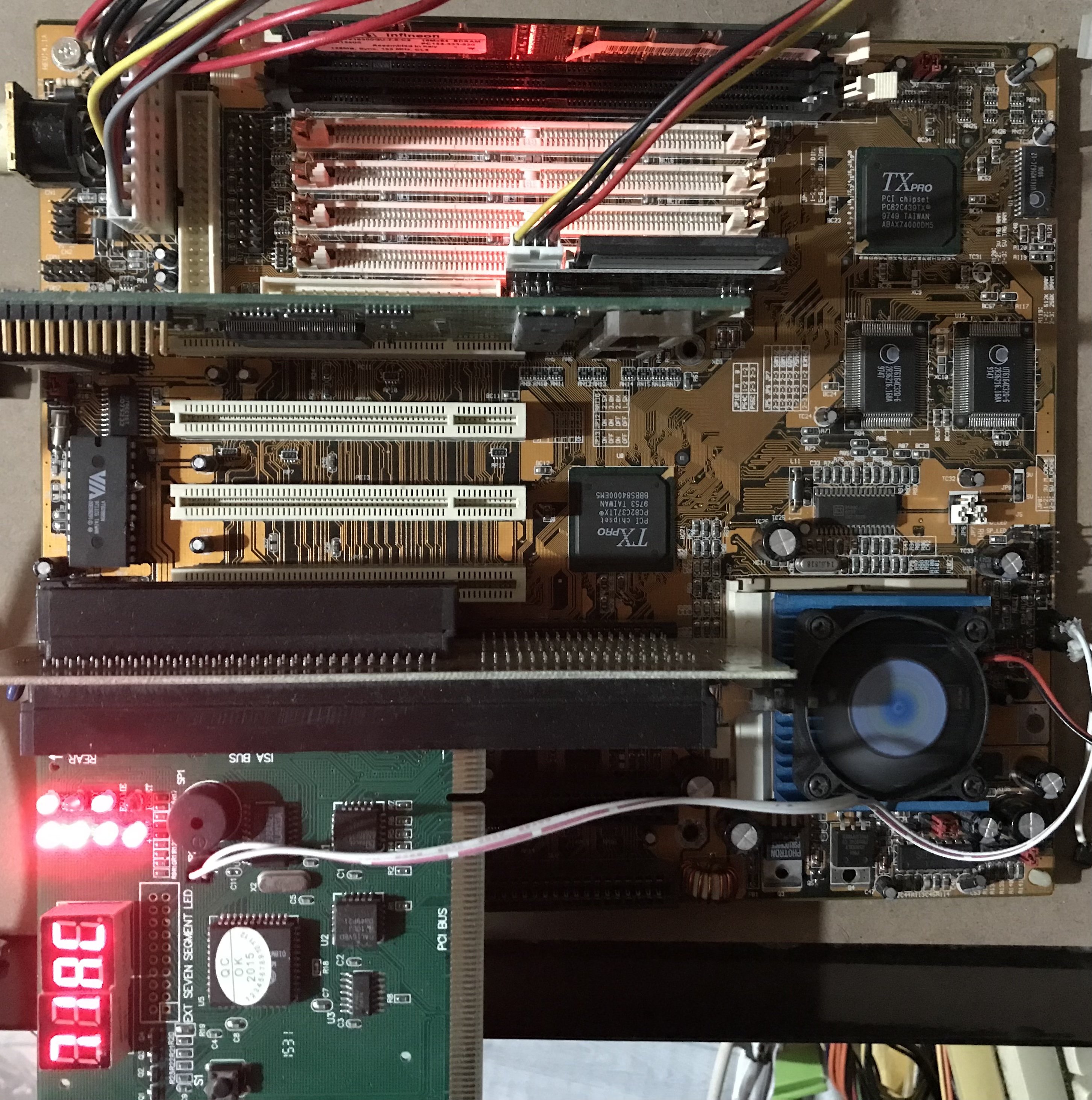

                                        Pur non avendo avuto fortuna 🍀, proseguo con le MB non funzionanti, e per non funzionanti intendo, quelle che si avviano ma i codici post rimangono — —, c’è la possibilità che qualcuna abbia un problema al chip BIOS, e che quindi sostituendolo torni a funzionare, oppure mostri dei codici di errore, a differenza di prima che non mostrava nulla.
                                        Perlomeno potrò essere sicuro, che non c’è un problema di BIOS errato o corrotto, questo perché in caso lo potrei sistemare, riscrivendo la versione giusta.

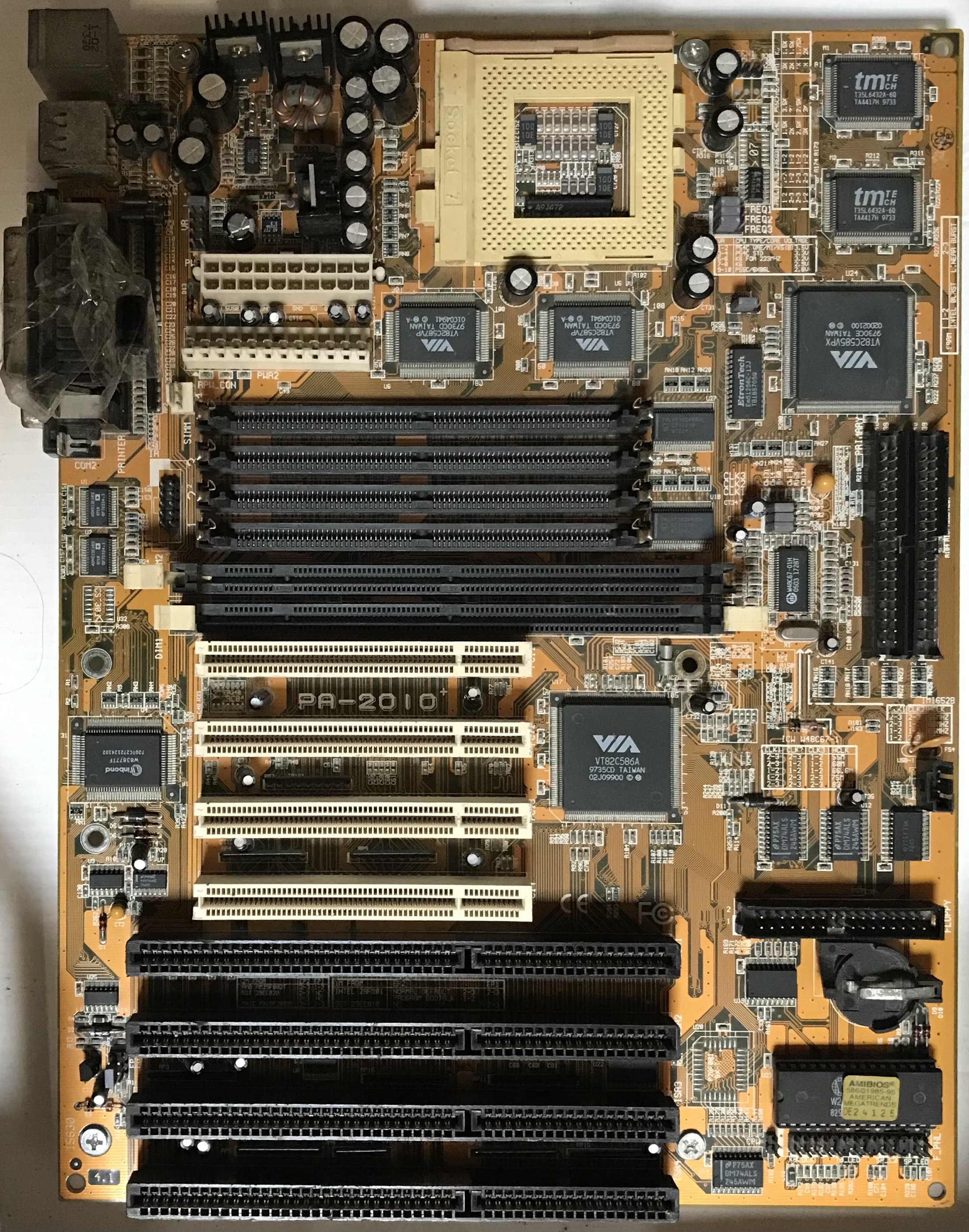

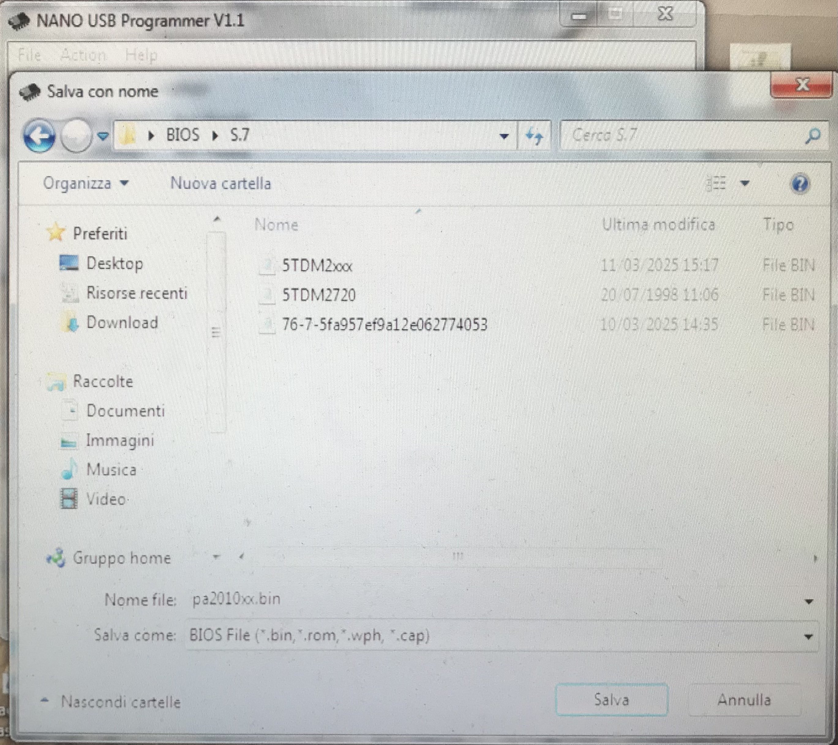

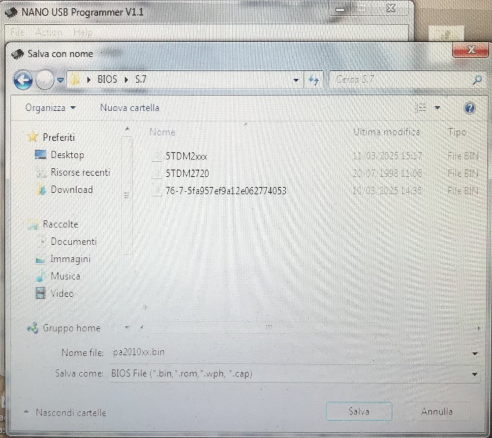

                                        Inizio quindi una seconda sessione di analisi 🧐 ed estrazione dei BIOS, comincio con questa scheda madre, FIC PA2010+ S.7 chipset VIA, il chip è lo stesso della P5F76, un Winbond W29EE011-15, proverò ad estrarre il contenuto, la scheda madre necessita di alcune riparazioni, altre le ho già eseguite, per cui immagino che il chip possa essere funzionante, vedremo se sarà così.
                                          #2920

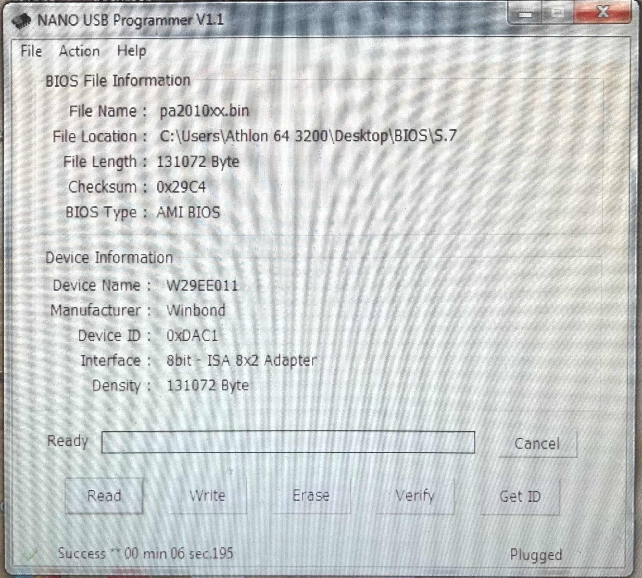

                                          Esaminando il chip BIOS, risultato funzionante, posso salvare il contenuto, tutto sembra a posto, quindi la scheda FIC PA2010+ Rev.4.1 ha ancora ⚓️ problemi hardware, ne ho già risolti alcuni, ma forse 🤔 ce ne sono altri che forse mi sono perso, questa scheda è interessante per me 🧐, perché è in formato ATX, ho pochissimi S.7 ATX, la maggior parte sono AT o Baby AT, il chipset VIA non è veloce come l'equivalente Intel, spesso almeno per me, sono lenti e nonostante vari tentativi, non ho mai visto avvicinarsi i punteggi migliori, forse 🤔 questo argomento Potrei rivedere, facendo alcuni test di confronto con diverse schede madri e con chipset di marche diverse, dalla memoria mi sembra di non avere chipset S.7 SiS, solo ALI VIA e Intel, compresi anche quelli rinominati.
                                          Comunque, tornando al PA2010+, probabilmente ci sono alcuni slot RAM da sostituire, la clip di tenuta manca in una delle SDRAM, e in quelle con 72 PIN, ci sono contatti storti, ma in generale la scheda non è in ottime condizioni, le saldature non sono lucide ✨, in breve, ci vorrebbe un trattamento per far rivivere i contatti.
