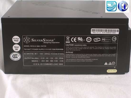

                    questo è un altro ali
                    http://www.punto-informatico.it/punto/20080613/silverstone_da700_4.jpg
                    penso che bastano questi 3
                    ma io dei quello che c'è critto cosa devo guardare ?

                      @shadow
                      io prenderei l'infinity...ora nn so la differenza di prezzo con il silverstone...cmq 58A su un unico canale +12V vogliono dire poco o nulla... ad una scheda video ne bastano poco + di 20 almeno finchè non si vmodda e si butta sotto azoto....i 28A 30A dell'enermax sono cmq ampiamente sufficienti
                      il tuo ali mi dà poca fiducia in quanto del tutto sconosciuto... anche se a vederlo così non sembrerebbe da buttare
