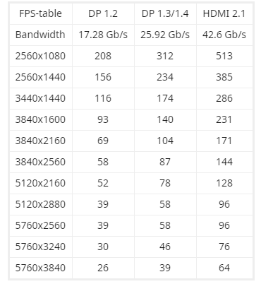

            principino1984
            sicuramente devi stare su DP anzichè HDMI .. considera comunque questa tabella come riferimento:
              ma non è semplicemente la mia gtx 980 il problema? perchè io sono collegato con dp ma non riesco a mettere i 144hz posso solo 60 o 95
                principino1984
                #7
                No, è lo standard dp1.2 il problema. Più di quella larghezza di banda non fa passare quindi sei limitato a 95. Vedi che se abbassi da 4k a 1440p puoi andare a 144hz
