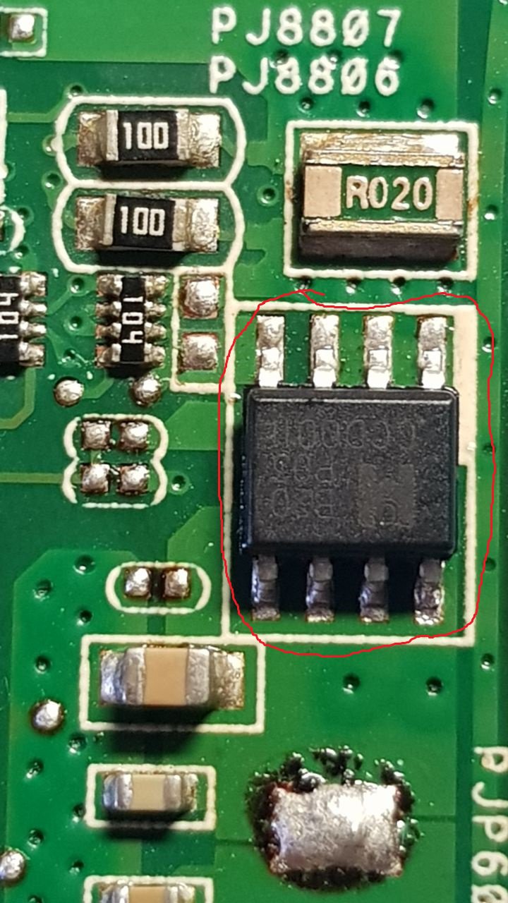

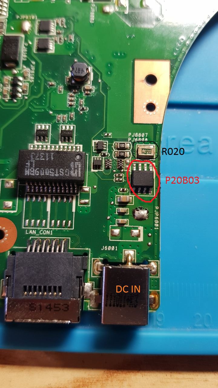

    slave a tutti ho un notebook asus K53SV che non mi dava segni di vita ho smontato la scheda madre e notato che c'era un un mosfet (P20B03) sfiammato l'ho sostituito e adesso inserendo l'alimentatore questo comincia a lampeggiare, sembra che la corrente arrivi fino ad una resistenza (R020) e poi torni al dc in, ho trovato anche lo schema ma non sono esperto di microelettronica e non so cosa andare a testare quindi ogni consiglio e ben accetto.
    grazie.
