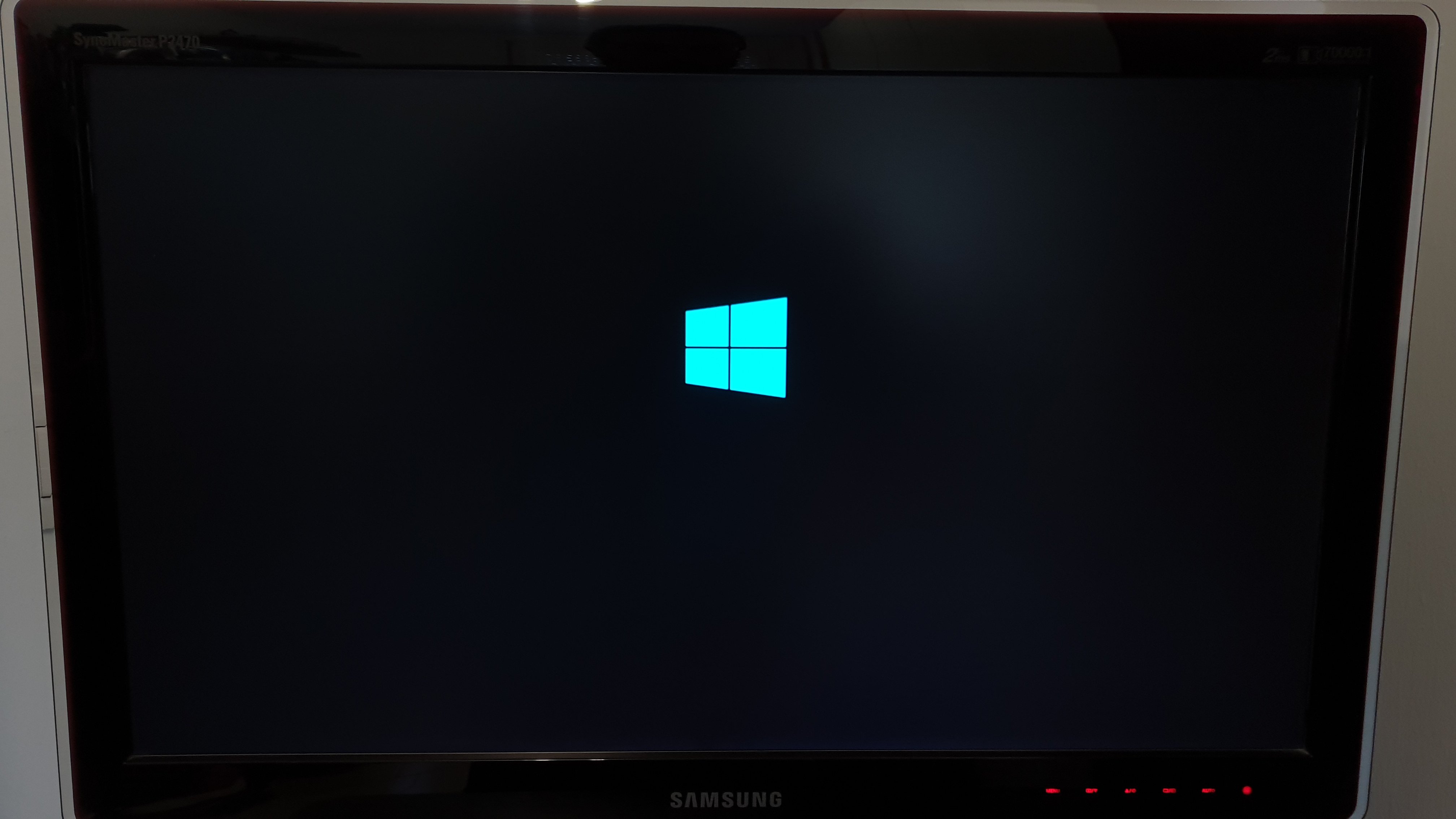

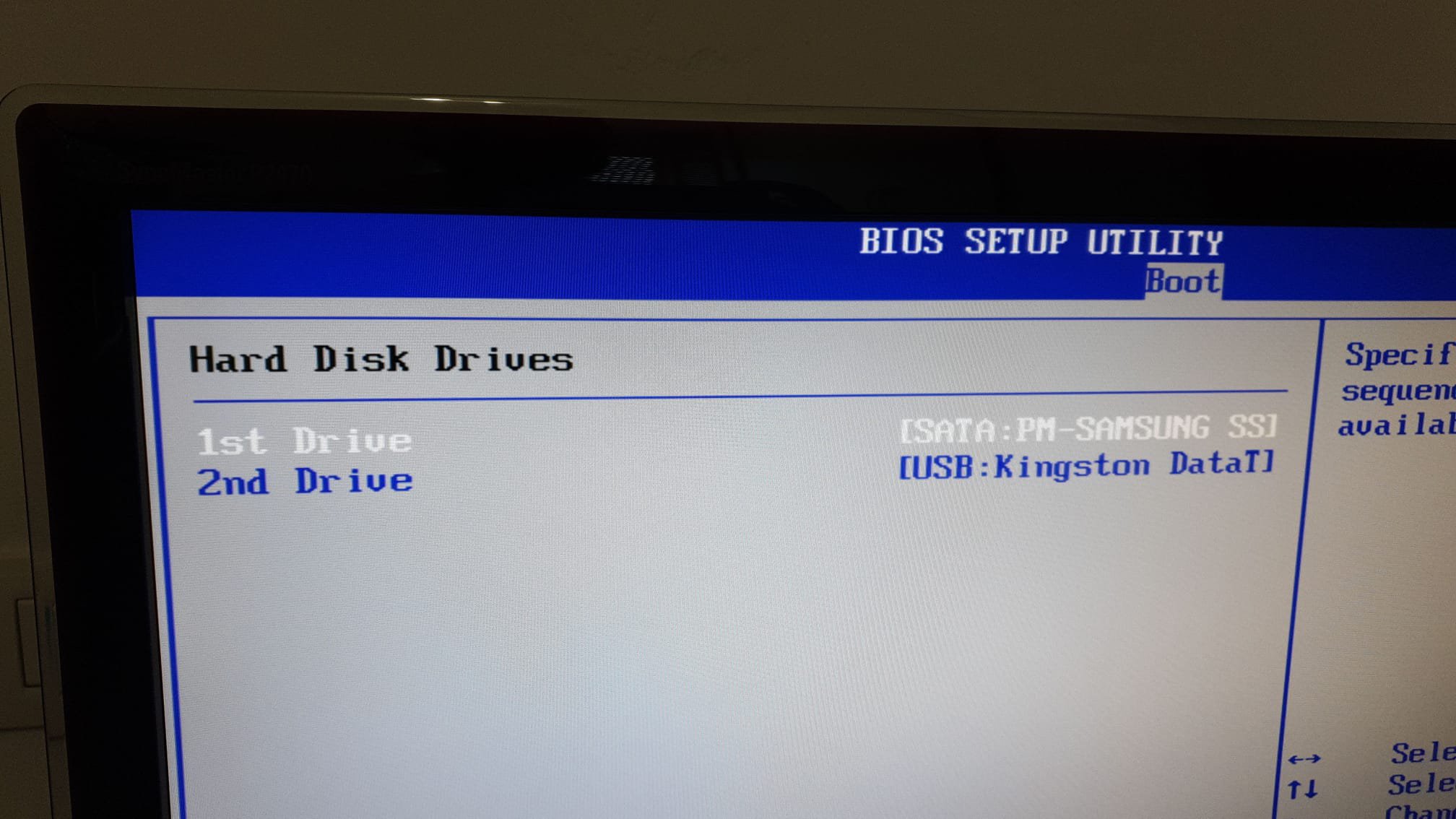

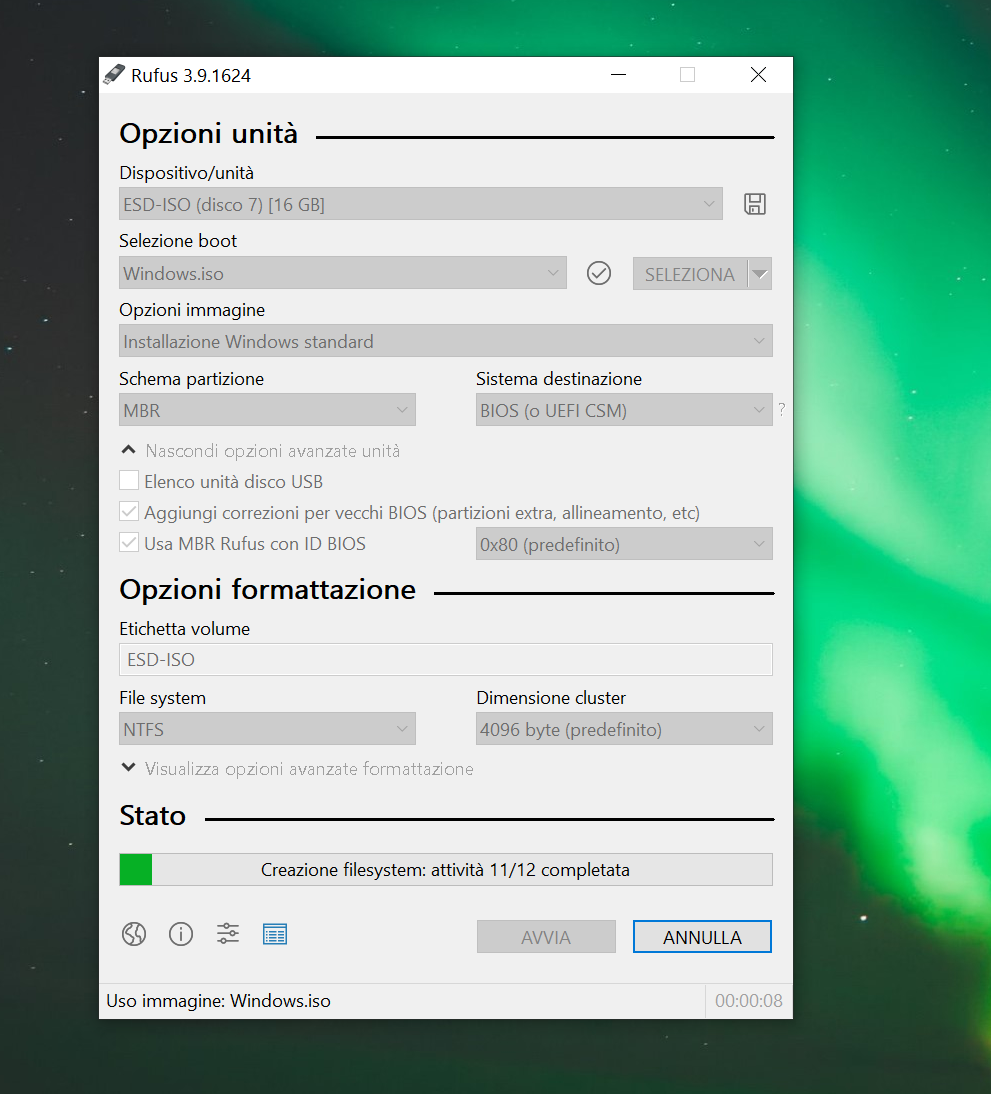

    Ciao a tutti , vorrei resuscitare un vecchio PC, i7 920, asus p6t, ssd 830, ali 650 w corsair, 12gb ddr3 1600 del 2010 ma ho un grosso problema. preparo la chievetta usb con rufus o media creation tool, la metto nel pc e scelgo in boot priority la stessa.
    una volta avviato mi appare questa schermata e da li non si muove, perchè non parte l'installazione?

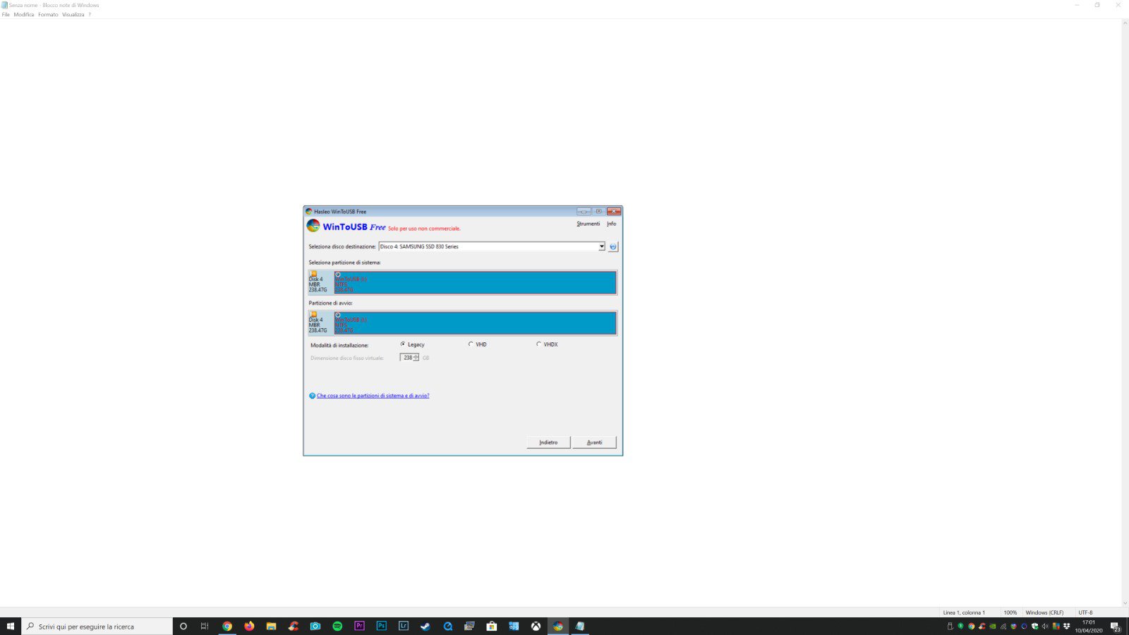

    ho provato ad installare tramite il mio pc nuovo windows 10 nell ssd 830 tramite WinTOUSb e nemmeno così parte..
    ho provato di tutto ma niente.. l'unico modo per far partire quel pc è stato installare ubuntu tramite unetbootin-windows-677 nella chiavetta, in quel modo sono riuscito ad arrivare al desktop.
    avrei necessitò di installare windows 10 nel samsung 830 ma sembra ci siano dei problemi, com'è possibile con un pc 'vuoto' e un ssd vergine?
    p.s. posto qui in questa sezione perchè il PC ha un problema.. legge solo 8gb di ram invece che 12, penso sia sia 'fuso' qualcosa nella mobo. può centrare con l'installazione di un OS?
    https://ibb.co/XFX9QtV
    consigli?

        EDIT: ho installato l'OS su un hdd da 2,5 e anche con quello stessa schermata.
        è assurdo.
