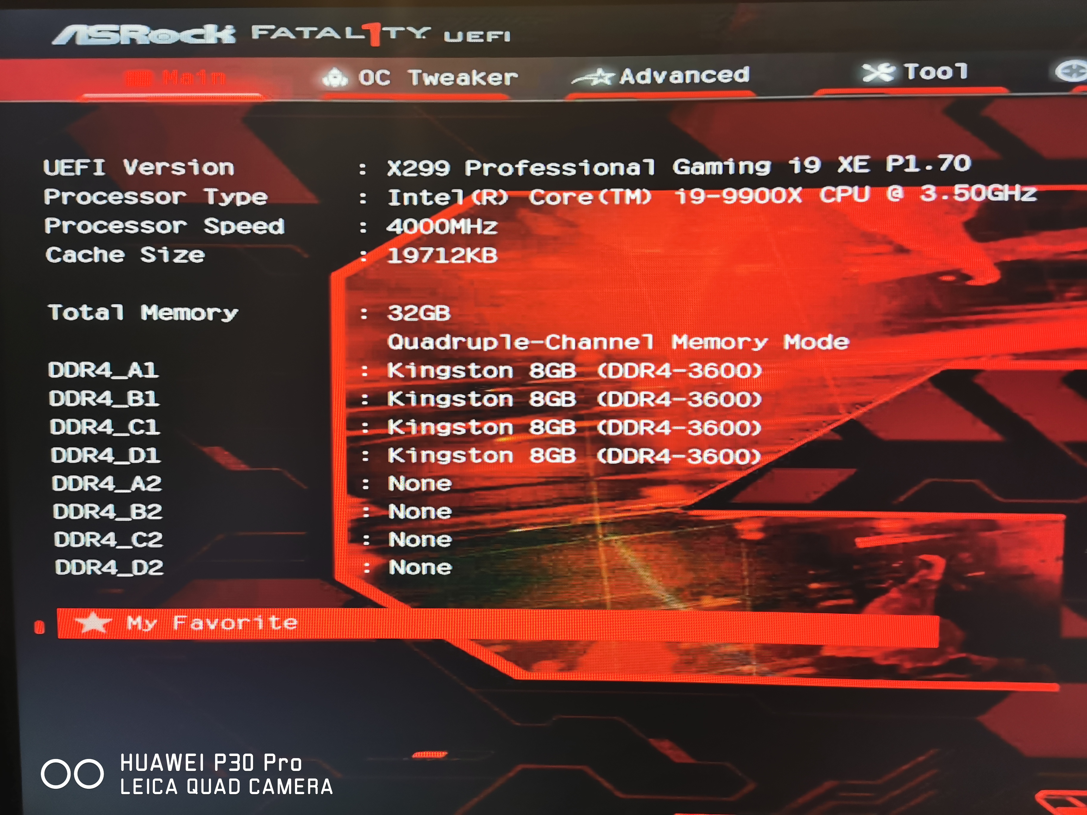

    Credo di avere dei problemi alle ram.. seppur nuove
    Con un programma di controllo rileva installati 32 gb ma ne vede 29,20 e da questi ovviamente 2 gb e rotti in utilizzo...
      muy80
      #24
        muy80
        #25

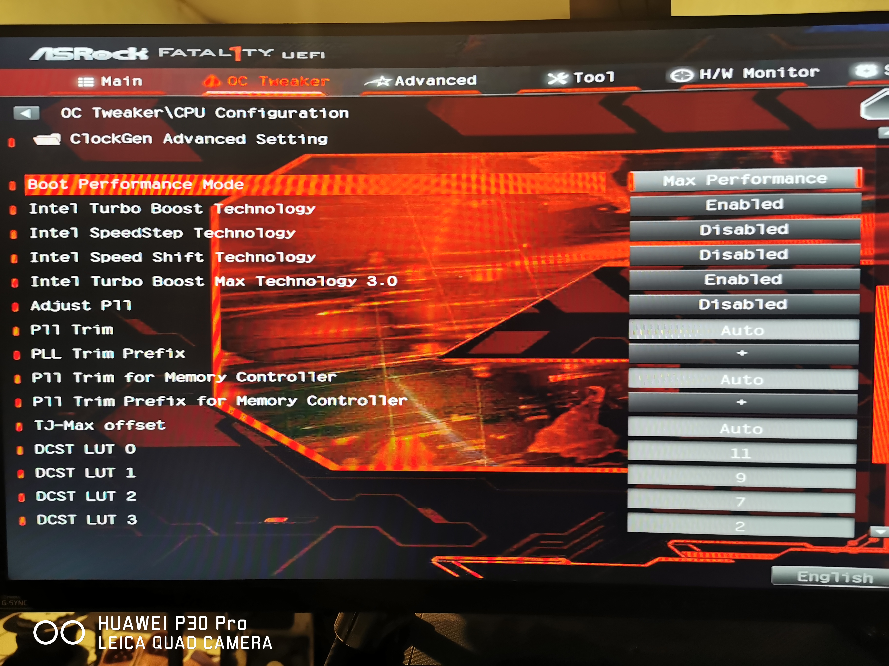

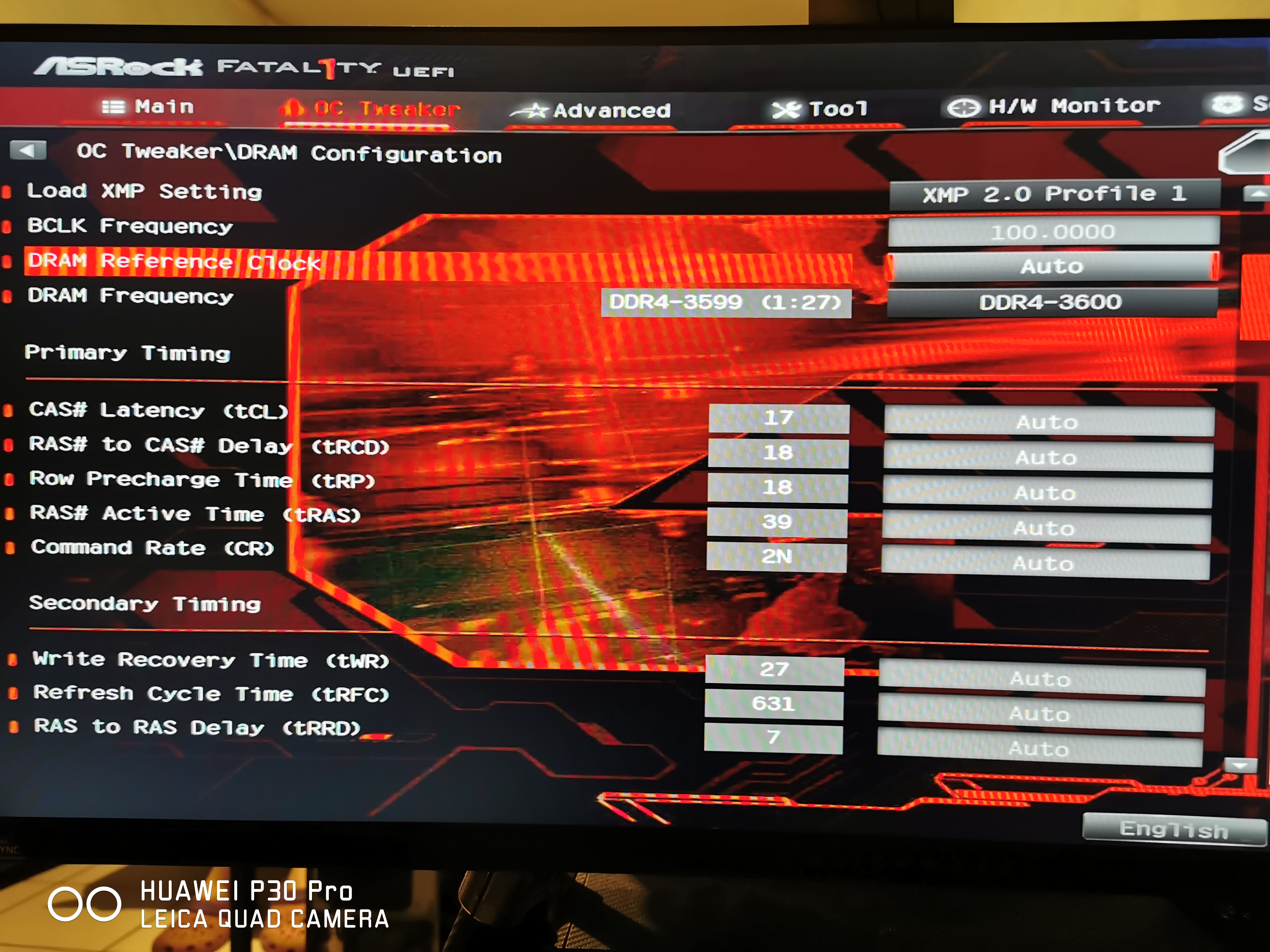

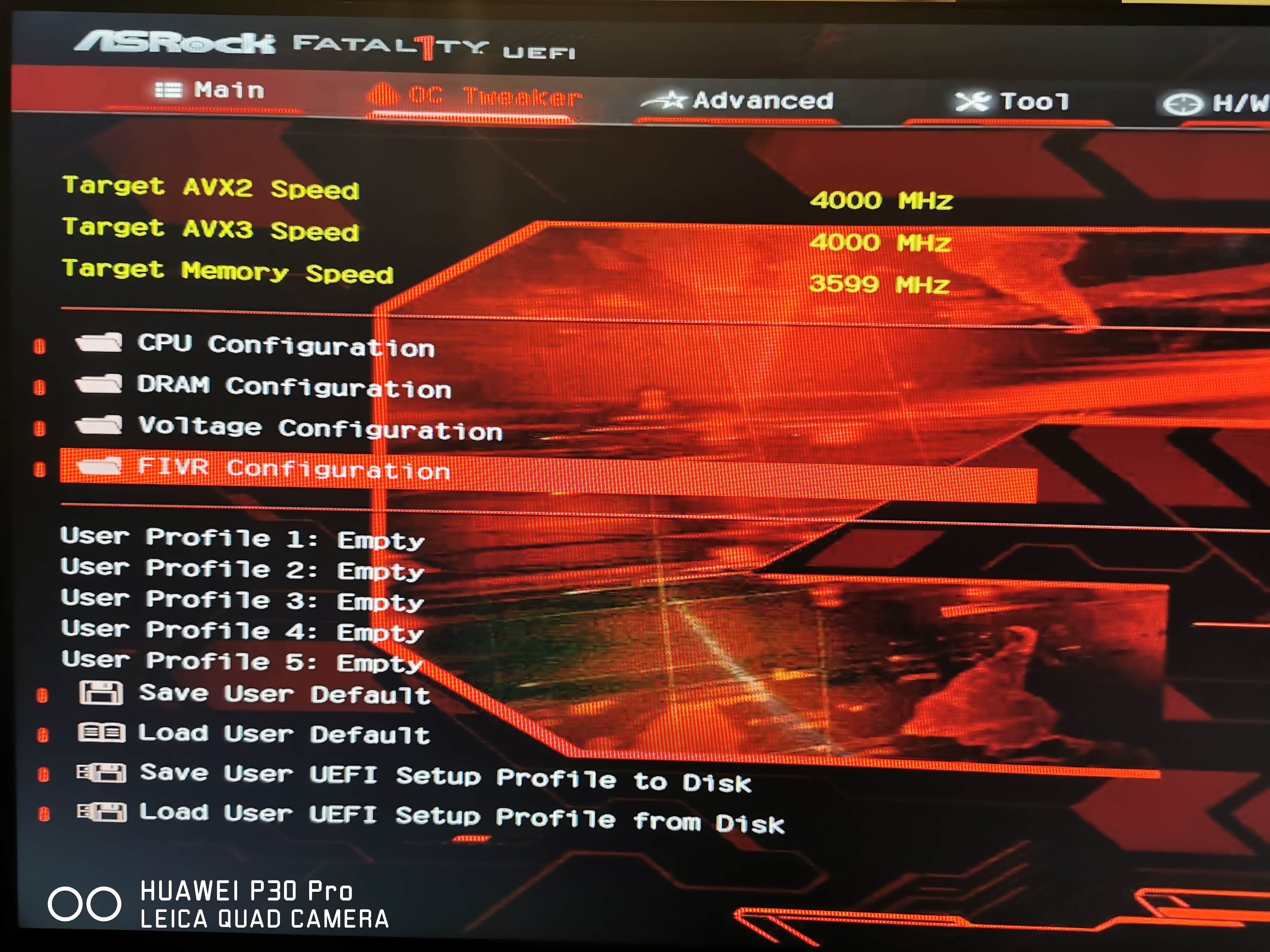

        Dunque per la ram, nessun problema, avevo messo io un'impostazione, tolta quella tutto tornato alla norma.
        Ora ho
        CPU 4500Mhz
        Ram xmp1 3600Mhz
        Turbo boost attivo
        speedstep disattivato
        ieri sera fatti i bench, tutto ok
        Stanotte tutta la notte in game in full, nessun problema

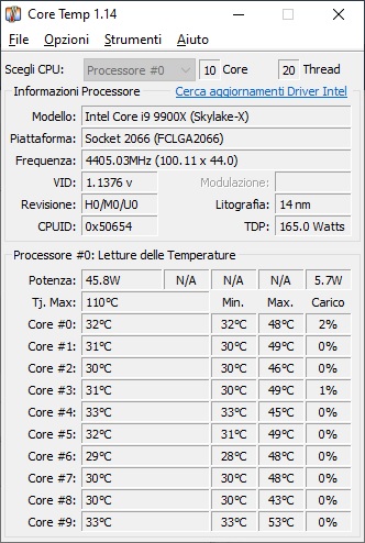

        qui sotto le temperature

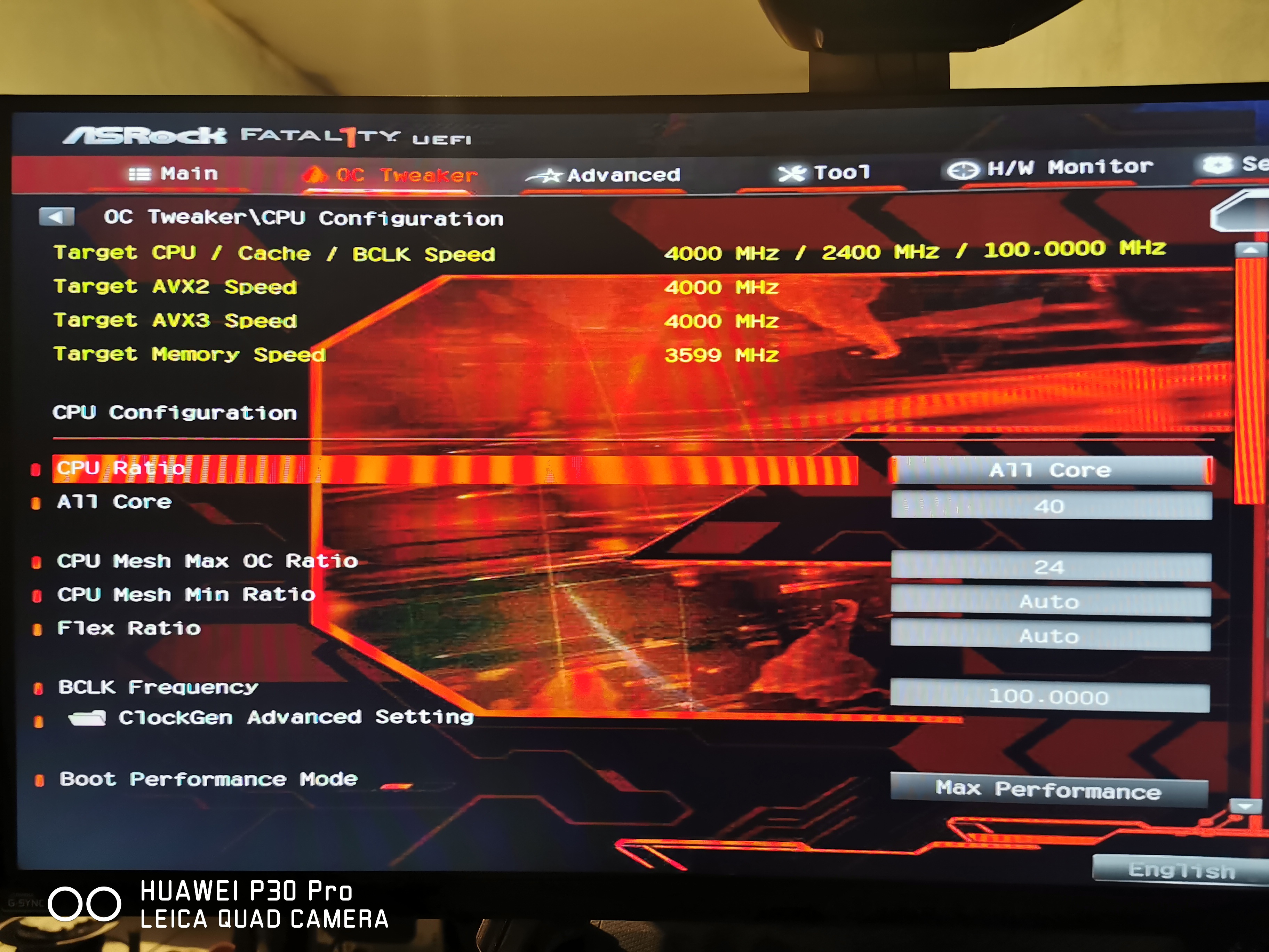

          Se io volessi avere il processore a 3500 ed farlo andare a 4500/4600 all'occorrenza, come faccio in modo che a monitor, tramite i vari programi di monitoraggio io veda il cambio del Mhz e del voltaggio?
          Mi spiego meglio, quando facevo oc mi ricordo che, alla partenza di un test, vedevo es. i Mhz di tutti e 12 i cores contemporaneamente salire da 2400 a 4400 e i voltaggi idem, poi alla fine del test vedevo tornare tutto come prima.
          Vedevo tutti i core che salivano assieme e alla fine del test scendevano rimanendo tutti assieme ad una frequenza stabili senza saltellare su e giu.
          Chiedo perchè ho notato che pur avendo impostato a bios certi parametri, il processore rimane a 4500, e i cores saltellano da una frequenza ad un'altra e non simultaneamente ma ogniuno per conto suo.. invece il voltaggio rimane fisso.. 1.1641... quindi se sono a desktop o se guardo un film o lavoricchio in modo leggero oppure non faccio nulla lui rimane a 4500 con quel voltaggio.. e in test il voltaggio è lo stesso..
          Che senso ha abilitare il turbobost, le istruzioni c e lo speedstep se tutto rimane fisso.. che siano attivate o disattivate.
          Credevo che nel bios ci fosse la possibilità di impostare il minimo di clock desiderato e il max da raggiungere  in turboboost, ma non mi sembra ci siano quelle opzioni.
          A dire il vero tutto questo mi convince poco.... non so effettivamente se sto facendo bene o male perchè non ho un ritorno chiaro a monitor.. o forse sono abituato troppo bene..
          Quando okkavo tutto tornava si capiva chiaramente cosa si stava facendo e come il processore e i voltaggi lavoravano.
          Sicuramente sbaglio qualcosa ma non capisco cosa
          Ho rifatto lo stress test con le istruzioni Ce e lo speestep attivi... le temperature sono salite non di molto... però son salite, probabilmente per via del cambio Mhz.. da 3000 a 3600, diciamo che adesso le temperature si aggirano intorno ai 70 quasi con tutti i cores

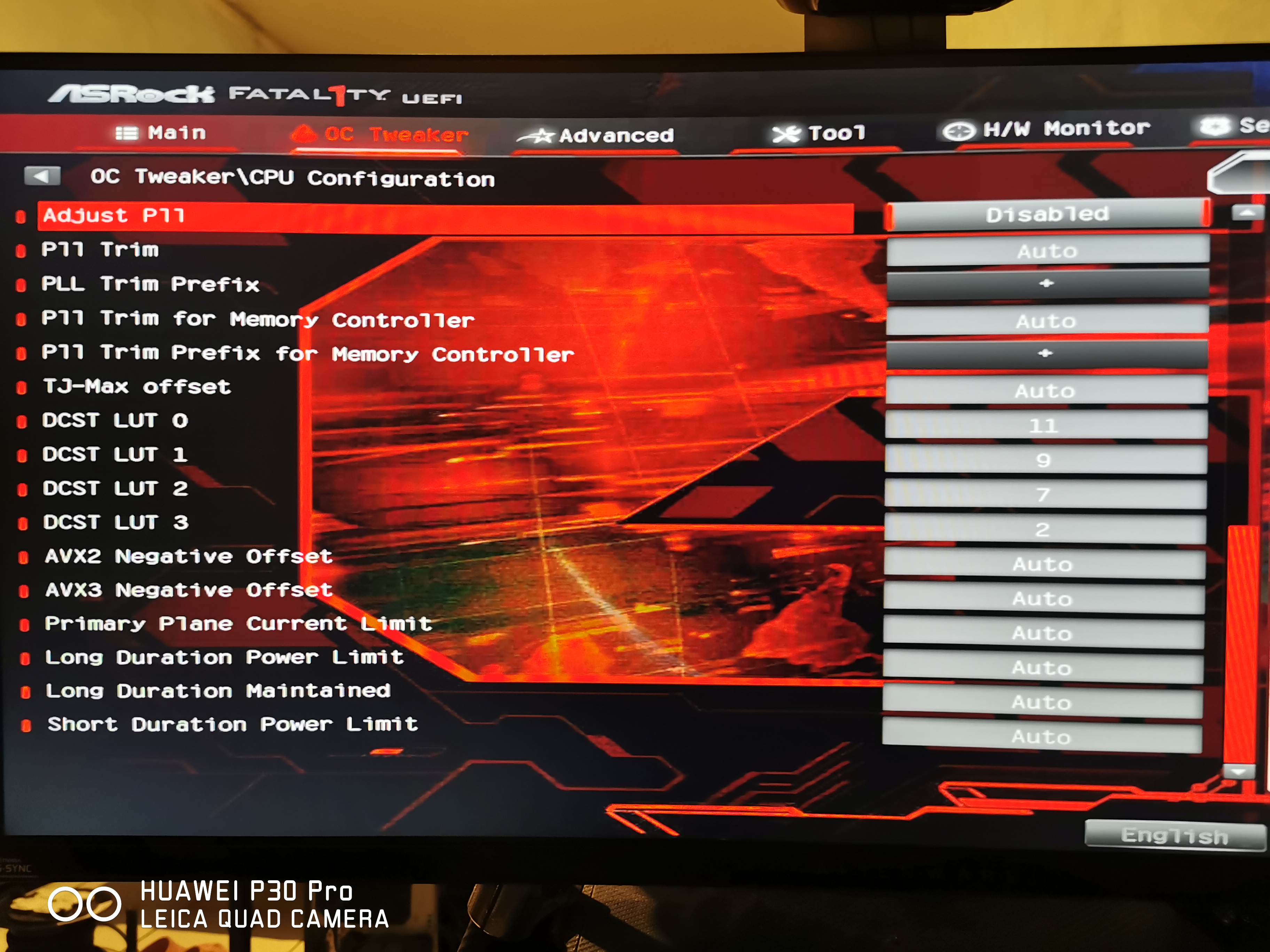

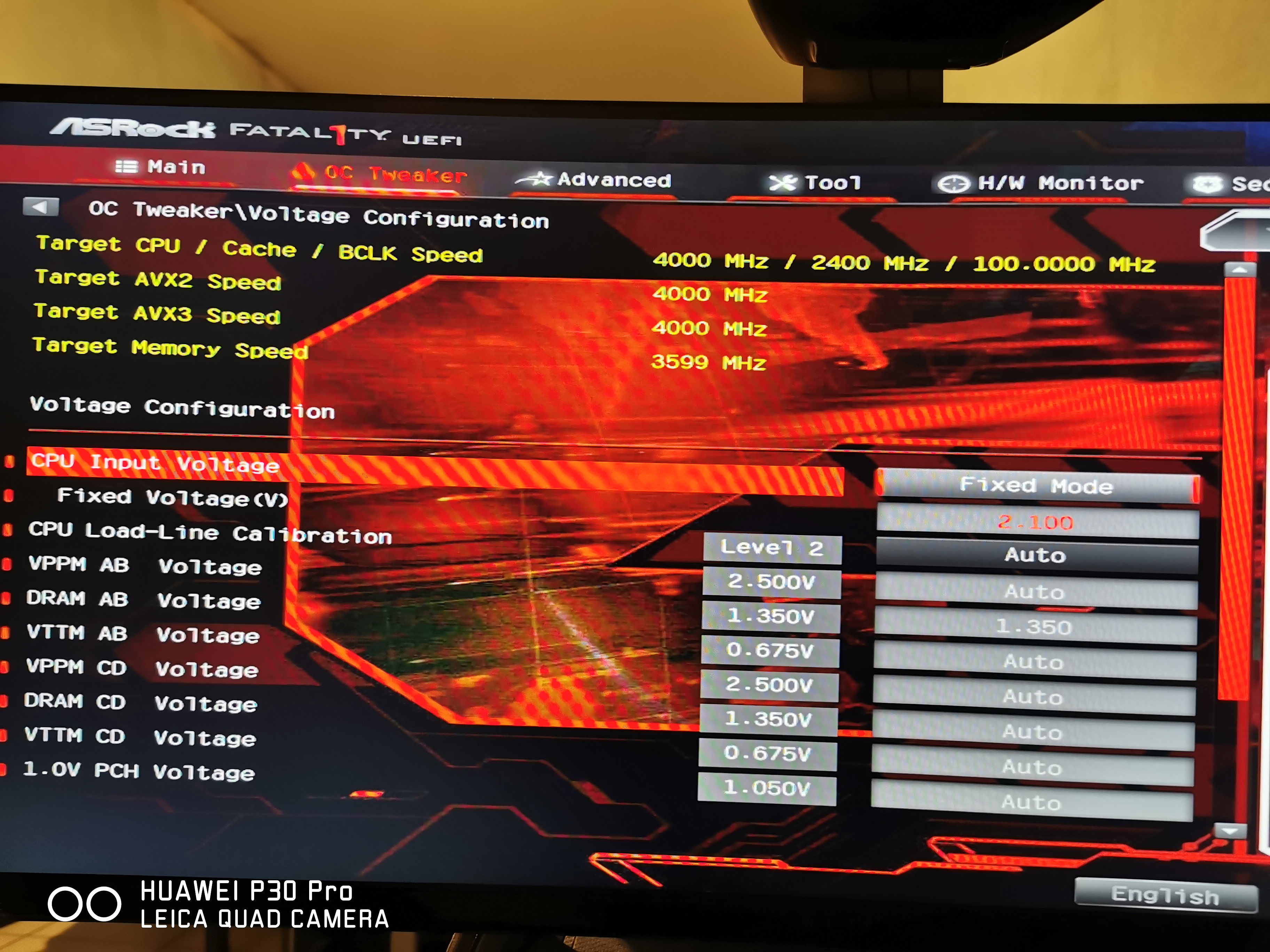

            Dunque il problema dei Mhz e dei voltaggi eran dovuti al programma F-Stream tuning di ASrock, praticamente ti permette di gestire i parametri bios da windows, la cosa strana è che prende la priorità, quindi ecco il perchè delle anomalie... disinstallato e ho risolto in parte, perche il voltaggio su ogni programma per monitorare, non cambia.
            Confermo i problemi con le ram, quindi non ho potuto far tanto.
            Ho impostato la cpu a 4500Mhz, load line calibration a 1, voltaggio (fix mode) a 1.800 anche se su cpuz più rimane sempre a 1,1641 e non so il perchè.

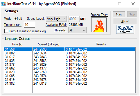

            Ho stressato con IntelBurnTest 3 passaggi su 24gb di ram altrimenti crasha per via del problema riscontrato con le ram.
            Ho fatto vari stres test con RealBench e tutto è andato bene.
            Potenza 257 Wat
            in IntelBurnTest il risultato è:
            Tempo: 470.914
            Speed (GFlops): 251.2501
            Temperature dai 67° a 76° (il core più caldo)
            Ho testato per 12 ore in game online con la rtx 2080ti al massimo della configurazione, ho avuto una chiusura del gioco improvvisa nell'entrare nel server, ma poi tutto è andato bene
            L'errore a quanto ho letto è inerente alle direct-X.
            Temperature dopo 12 ore in game da 59° a 65°
            Temperature a normale utilizzo da 33° a 37°
            Rimane il problema con Aida64, appena avvio il test stabilità, il pc si spegne, o meglio... monitor e periferiche
            Mi rimane l'amaro in bocca per il problema dei voltaggi...

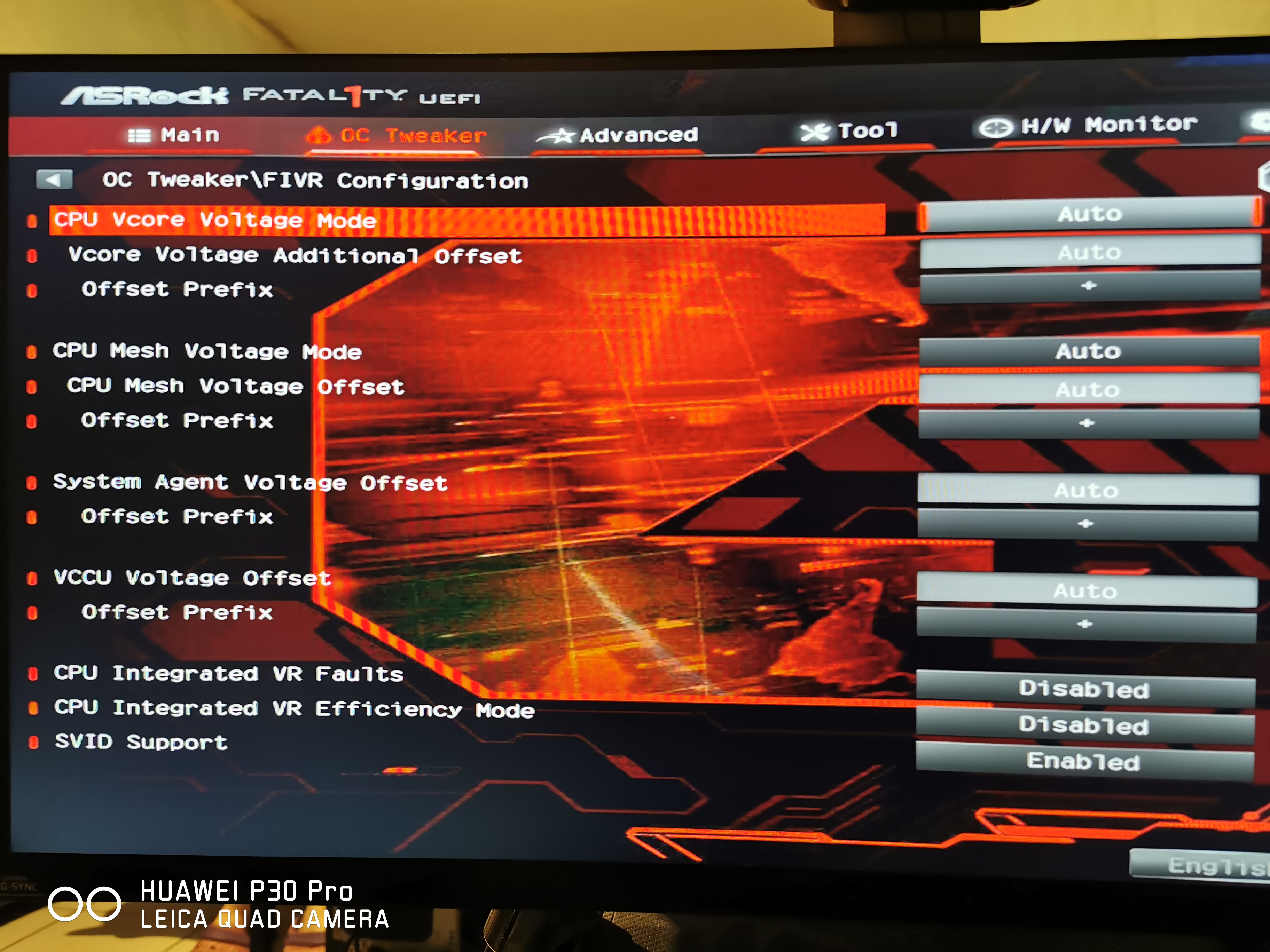

              #28
              Ma il BIOS della scheda madre, non ricordo se hai risposto, è aggiornato all'ultima versione?

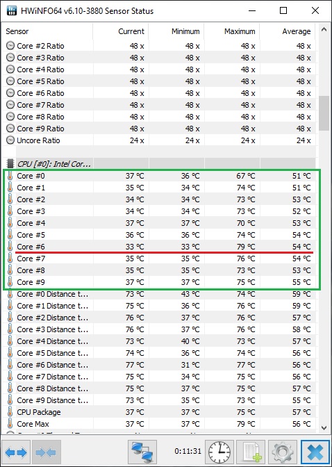

                  Ma secondo te, le temperature sono buone?
                    #31
                    si sono nella norma

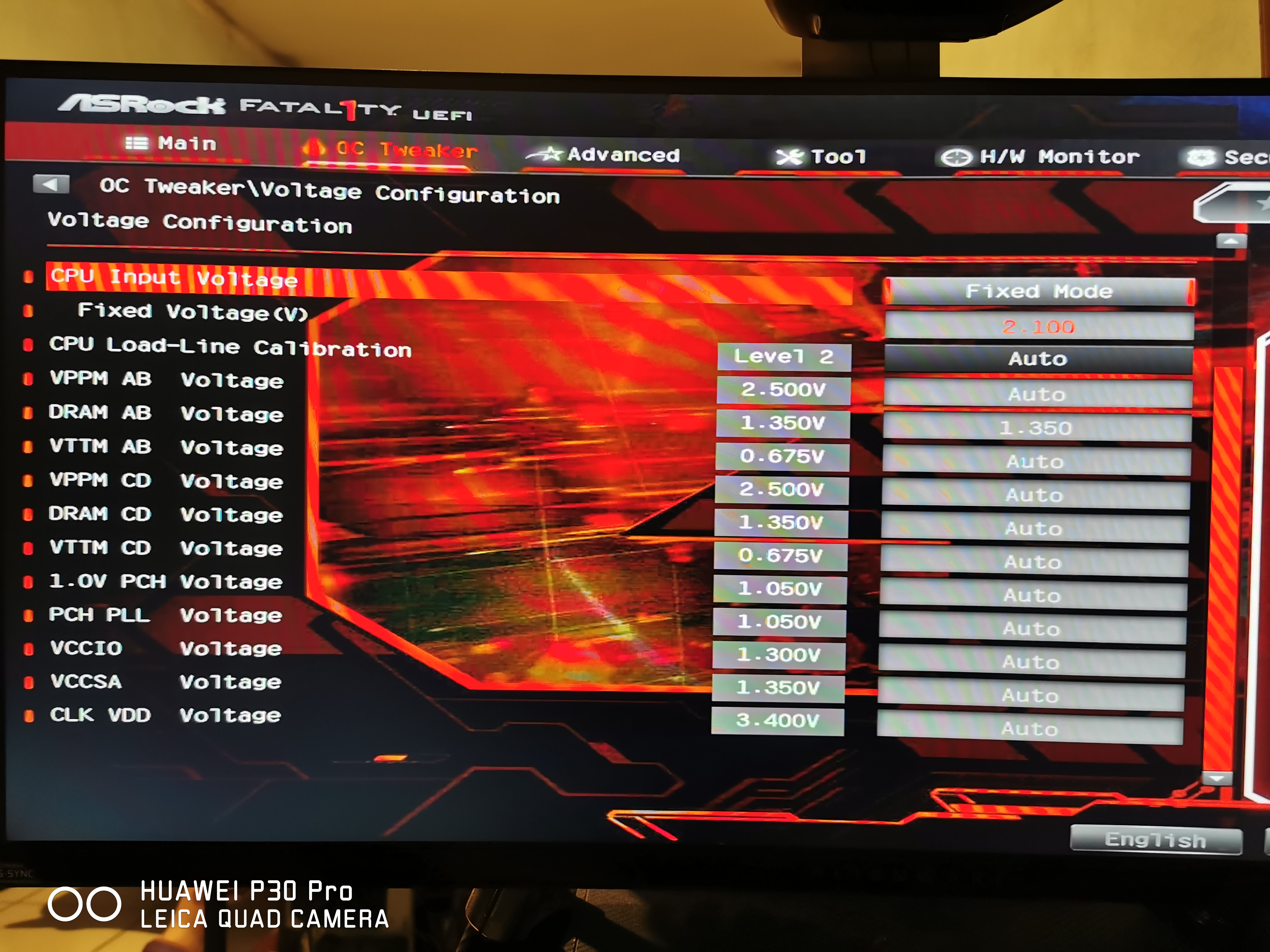

                      Ciao tom, sbaglio o il voltaggio è ancora sopra la norma?
                      Alzare il llc e tenere fisso il voltaggio a 1.275 non mi pare abbia ancora provato.
                      Cmq muy80 prova a farlo, poi sali a step uno per volta con il moltiplicatore cpu..
                      E vedi dove ti mura la cpu.
                      Se imposti il voltaggio a 2.1 e su programmino vedi il 1.16v qualcosa non va
                      Hai scaricato cpu-z?

                        Ciao scusate l'assenza ma ho fatto un po di cose sul pc, compreso reinstallare il sis, per problemi con la grafica.
                        Allora,  ho portato i moltiplicatori a 46, con 1.150 di voltaggio, speedstep disattivato e dopo varie sessioni di IBT la temperatura massima era di 73° solo su un core, gli altri più o meno intorno ai 68°.
                        Ho in preventivo di fare un upgrade alle ventole del radiatore, da 1600 rpm a 4000...
                        Fatto questo steep, proverò pian piano a salire.
                        Per quanto riguarda il Load Line Calibration non ho ancora capito come leggerlo.. perchè alcuni dicono che da uno in su appunto sale di grado, altri il contrario, cioè che 1 è l'impostazione più aggressiva.

                          Ma hai impostato 1.150v da sul vcore da BIOS?
                          Puoi alzarlo ulteriormente in sicurezza fino a 1.275
                          Sale ancora sicuramente, occhio ai V che applichi..
                          Ha un tdp mostruoso la tua CPU
                          Ora non ricordo asrock con il llc la scala da 1 a 5 quale sia più aggressiva..

                            LLc lo si "usa" solo con speedstep giusto?..  con speedstep disabilitato ho i Mhz fissi.. se non sbaglio

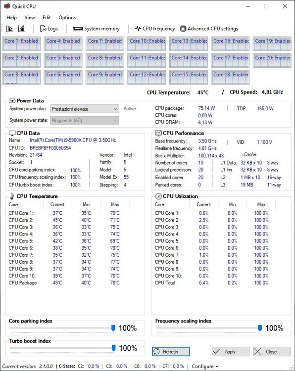

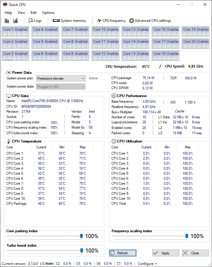

                              Rieccomi...

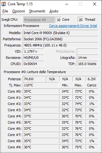

                              Ho portato la cpu a 4800 con  1,180
                              Ho fatto 2 sessioni da 10 step in IBT su 4gb di ram.. una cosa veloce per veder se stava su e a quanti grad
                              Per i gradi non son sicuro a chi fare affidamento.. io solitamente uso coretemp..
                              In questo caso ho usato 3 diversi software, core temp, hwinfo e quick cpu..
                              Su HWinfo cè una cpu a 79°.. mi sembra una lettura sbagliata vedendo le altre..

                                Le temperature vanno benissimo.
                                Usa il PC normalmente, gioca e fai tutto quello di norma in un normale utilizzo.
                                Vedi se è stabile, non ammazzare di test la CPU
