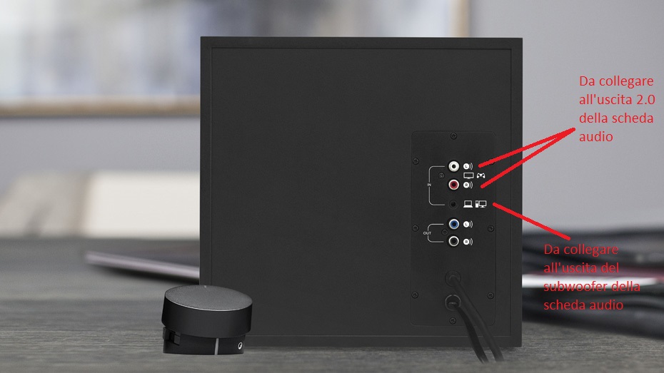

    Ciao a tutti,
    tempo fa ho acquistato una scheda audio Creatve soundblaster Z in sostituzione di quella integrata che non funzionava più bene. Le casse del mio PC sono delle 2.1 Logitech Z533. Speravo di ottenere dei miglioramenti ma purtroppo non sono rimasto molto soddisfatto. Oltre alla qualità delle casse in se stavo pensando che un problema potrebbe essere il fatto che ho collegato le casse al pc attraverso il cavo jack da 3.5mm. In questo modo immagino che il segnale venga percepito dalle casse come stereo e poi l'hardware delle casse divida con dei filtri passa-basso e passa-alto il segnale per mandarlo ai due tweeter e al subwoofer. In questo modo se l'hardware logitech è scadente si perde probabilmente tantissimo.
    Quello che vorrei fare io è inviare direttamente ai tweeter e al subwoofer il segnale generato dal PC (dalla scheda audio Creative che ha un'uscita 5.1). Gli ingressi a disposizione delle casse sono solo 3: uno è quello che sto usando attualmente (per il cavo da 3.5mm) e poi i due ingressi jack classici rosso e bianco.
    La mia idea è quella di comprare un cavo che ad un'estremità è 3.5mm e all'altra estremità ha i due cavi jack bianco e rosso e collegare il jack da 3.5mm all'ingresso  2.0 della scheda Creative e i due jack rosso/bianco nel subwoofer (come mostrato nell'immagine sotto). Poi usando un semplice cavo da 3.5mm collegare l'uscita del subwoofer della scheda audio all'ingresso da 3.5mm delle casse (come mostrato nell'immagine. Probabilmente non ha senso ma mi piacerebbe avere un vostro parere, mi da fastidio l'idea che le casse separino il segnale 2.0 per conto loro rovinando tutto.

      Giulio1989
      Ciao a tutti,

                Per le casse, per le altre idee s riguardo quello he hai ora dimenticale, perchè non sono fattibili e nemmeno utili.

                    NOn passi in nessun chip delle casse neanche ora, devi passare per forza dentro il sub ( quello si chiama sub o unità bassi sarebbe appropriato) perchè li dentro c'è lamplificatore che amplifica sia il sub stesso che i due satelliti, diversamente non puoi fare. Selle Edifier hai due  tipi di ingressi; se usi quello digitale la conversione audio da digitale ad analogico  prima di andare dentro l'mplificatore la fa direttamente il convertitore dentro le casse, normalmente la fa la scheda audio del pc. Quale suoni meglio dipende da vari fattori e non ti resta che provare
