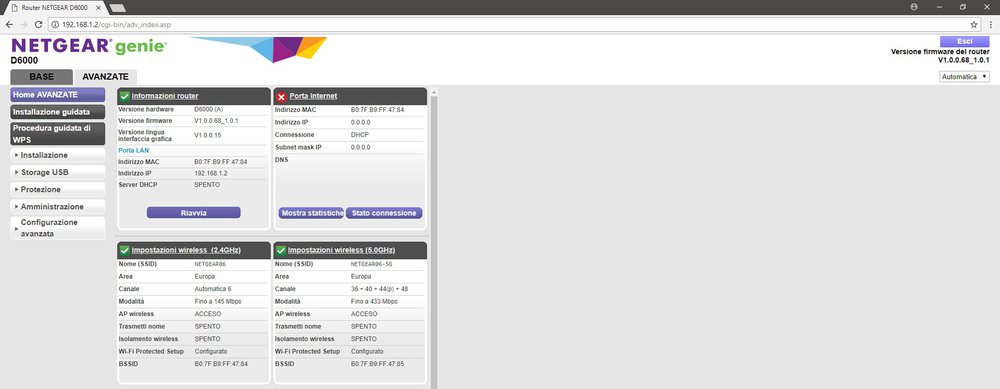

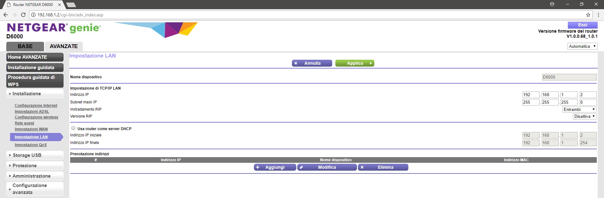

        Ale88X
        ah ecco cosa mi era spuntato l'indirizzo individuato era 10.0.0.1 non 10.0.0.3  come avevo scritto prima
        Important Update
        To avoid a conflict with your Internet Service Provider, your router's IP address has been updated to 10.0.0.1.
        You must now update the IP addresses in your router's configuration settings for each relevant service,such as port forwarding and IP address reservation.
        e confermando mi inserisce in Impostazione di TCP/IP LAN l'indirizzo 10.0.0.1 alla voce Indirizzo IP
          postaci qualche screen della configurazione. Inoltre hai disattivato la parte Modem del D6000?
          • A Non in linea
            A Non in linea
            Ale88X

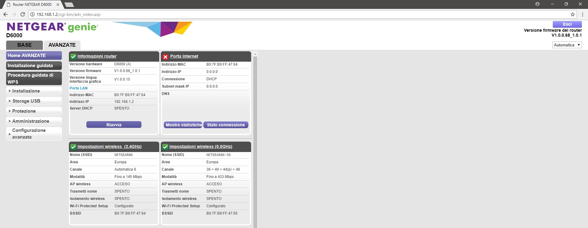

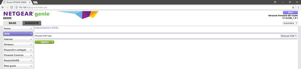

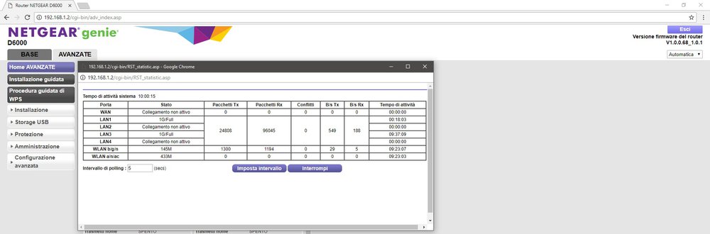

            Per parte Modem intendi la voce ADSL più su Xdsl? da dove si disattiva? credo di aver risolto comunque, ho collegato il cavo dal modem fibra a LAN1 e gli altri a LAN2 e 3, disattivato Dhcp, impostato solo gli quegli indirizzi su internet LAN, e Ethernet WAN su Physical WAN Type, ma forse non c'è bisogno visto che non la sto utilizzando o dovrei usare la WAN per forza?
            Sembra funzionare tutto adesso, tranne quella X che mi da su porta interrnet ma forse è normale? perchè comunque la connessione funziona, o devo fare qualche altra cosa?
            router3.thumb.jpg.2c9351afc3b4309f73a6875ffa33b61b.jpgrouter4.thumb.jpg.390062fea627b05d03aec234a1a7e965.jpgrouter2.thumb.jpg.9209b72f65e268d6fbc66e26d74b88d8.jpgrouter1.thumb.jpg.022da257ae81fcc977d6510f1ac16c48.jpg
              #6
              No è tutto normale e hai fatto i giusti passaggi questa volta.
