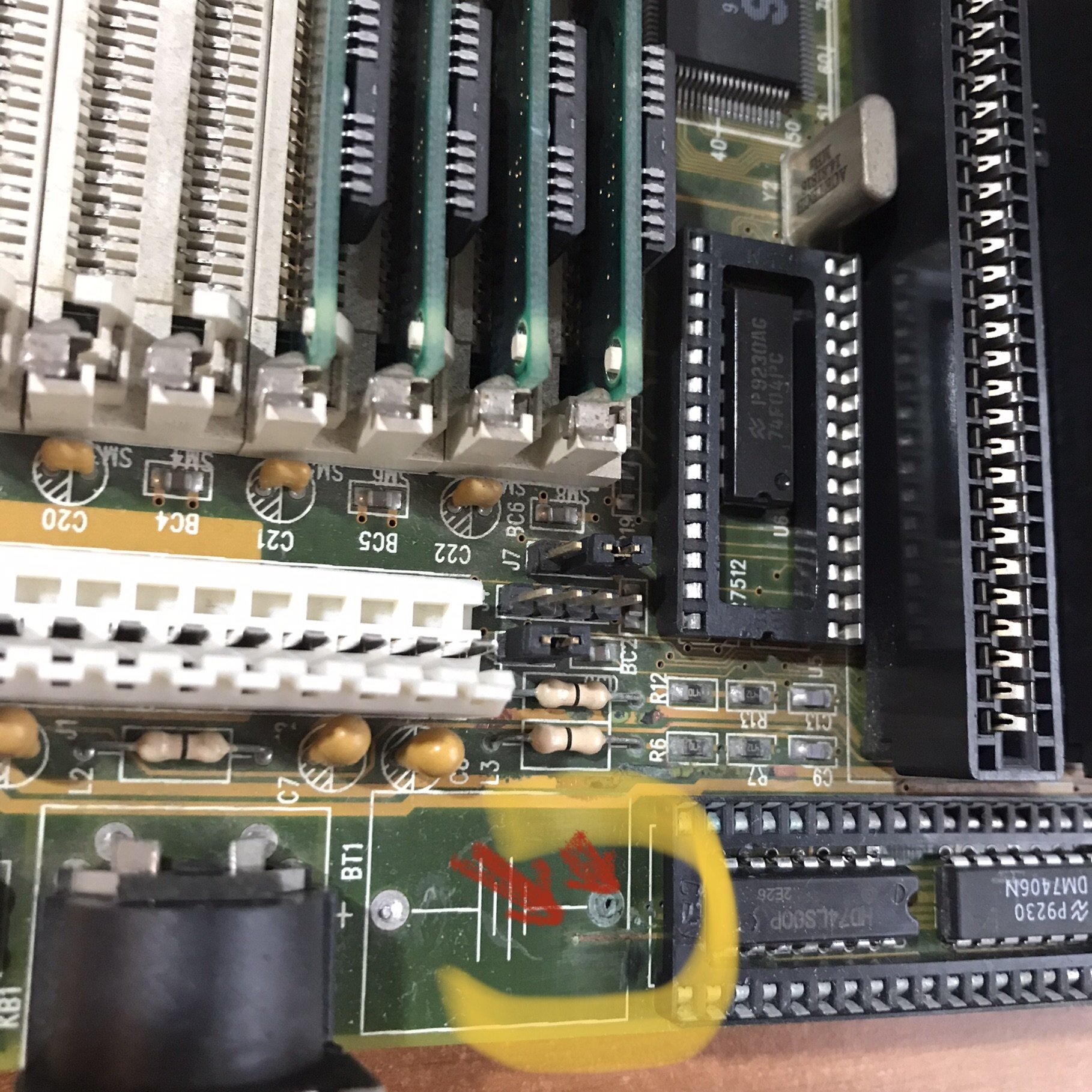

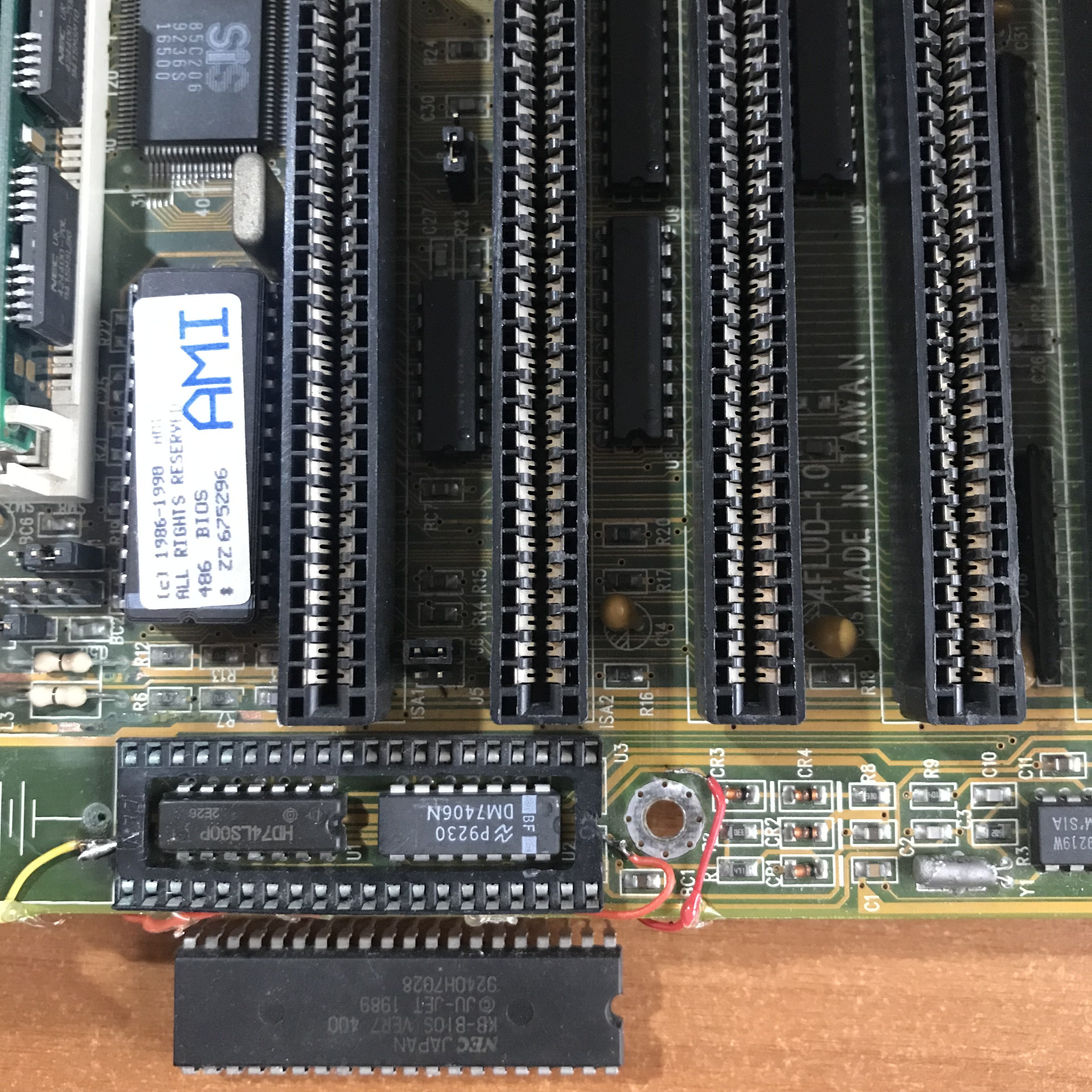

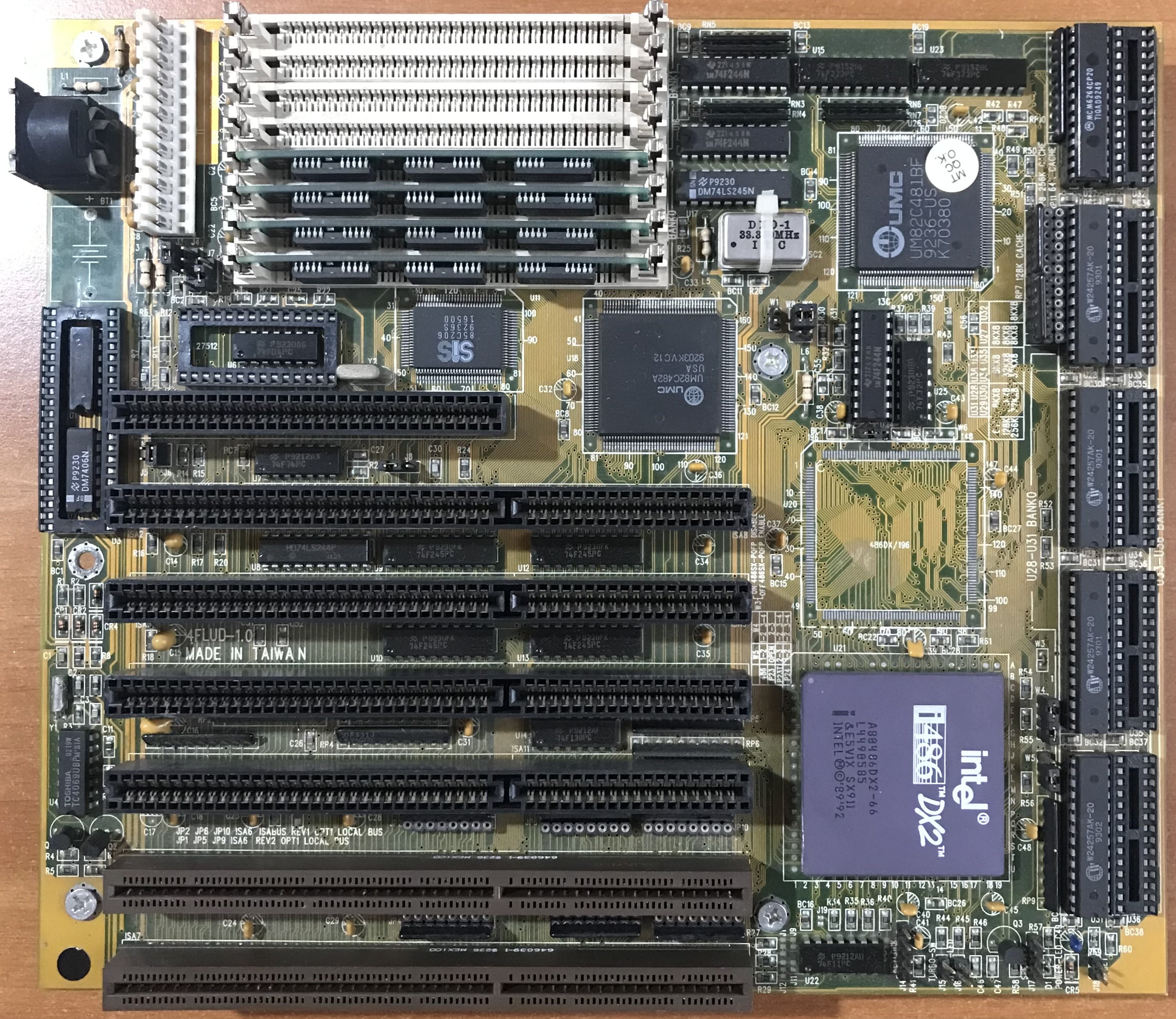

      Come anticipato, ho riesaminato gli appunti sulla Scheda Madre 486 4FLUD-1.0, la scheda è arrivata completa sia di RAM che di CPU, per la precisione sono quattro SIMM 30 PIN da 1 MB ciascuno, in totale quindi 4 MB con chip NEC, e per una semplice prova di avvio vanno bene 😌 (purché funzionano!).
      La CPU è un Intel 486DX2-66, non c’è il dissipatore, e sulla CPU non c’è scritto che è richiesto, ma per sicurezza ne aggiungerò uno provvisorio, così da evitare che scaldi troppo, e che questo crei problemi.

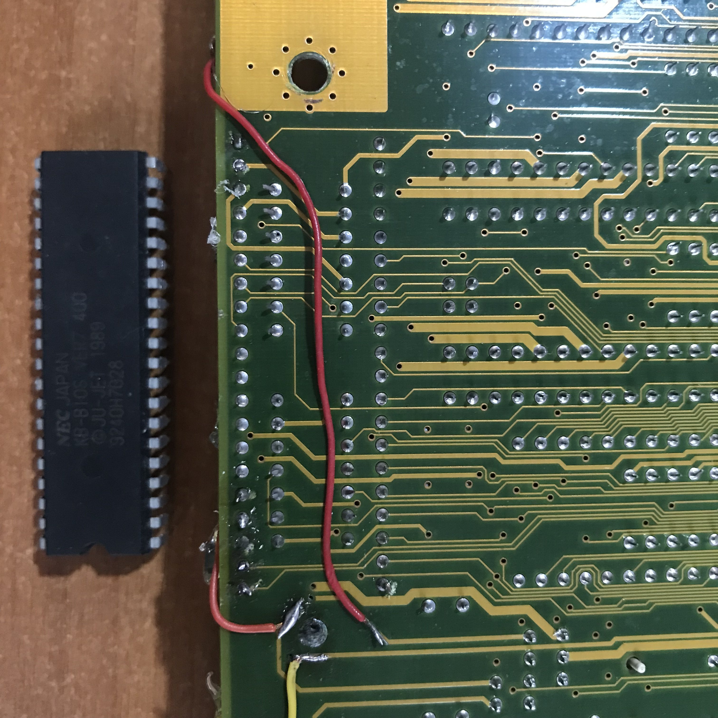

      Nel primo tentativo di riparazione, mi sono concentrato sulla parte superiore, un paio di grosse tracce sembravano poter essere interrotte, in realtà malgrado siano abbastanza corrose, non sono interrotte.
      Avevo in seguito provato a rimuovere lo zoccolo 40 PIN, del chip BIOS tastiera ⌨️, circa metà delle prese sono un po’ ossidate, e nella parte opposta al pin 1, vicino al - della batteria, copre quattro tracce che andrò ad esaminare 🧐
      Non ho proseguito, per cercare di rimuovere e sostituire lo zoccolo 40 PIN, perché nel retro ci sono piste minuscole, e tentando di togliere lo stagno, penso si possano danneggiare, il PCB mi sembra fragile e lo stagno molto duro.
      Riguardo le quattro tracce sotto lo zoccolo da 40 PIN, una è più larga, e le altre tre sono di dimensioni medie, misurano circa 0.3 mm, ne ho testato la continuità, ed ho scoperto:
      Quella larga, malgrado sia corrosa, va bene 👌
      Le tre medie, invece sono tutte a tre interrotte 👎
      Guardando a cosa 😨 sono collegate, è probabile che dopo aver ripristinato il collegamento, la scheda madre possa mostrare dei codici post, e in seguito una schermata BIOS a video.

        Prima di iniziare i lavori sulla Modula Tech 4FLUD-1.0, la scheda madre 486 con due slot OLB, ho verificato su TRW l’esistenza di manuali e la presenza di uno o più BIOS.
        Per prima cosa 😨, mi sembra che sia molto più comune la 4FLUD-1.1, che dovrebbe essere una versione successiva alla 1.0, quindi sono in possesso di una scheda madre prima versione, probabilmente nella successiva sono state fatte alcune aggiunte o correzioni.
        Sarà interessante 🧐, se torna a funzionare, immagino che anche il BIOS possa essere quello originale, non credo sia molto diverso, ma potrebbe differire in qualcosa?
        Per la riparazione, farò dei ponti 🌉 con sottili fili elettrici, sarebbe stato meglio, se la traccia era rotta 😑 superficialmente, il problema invece è nei fori di passaggio al retro, per cui collegherò la parte superiore a quella inferiore, con dei mini-fili, esteticamente non mi piace molto, ma l’importante è che funzioni, l’estetica si può valutare in un secondo momento, se usare un altro sistema in alternativa ai mini-fili.
          #3044
          Finito poco fa, i lavori sulla scheda madre Modula Tech 4FLUD-1.0, una scheda madre delle prime generazioni di 486, forse probabilmente una delle prime che cercò una strada alternativa, ci sono infatti un paio di slot OLB, alquanto rari e forse esistono un paio di schede video per OLB, non so se sia compatibile con EISA, sinceramente non l’ho capito.(?)
          Il problema era in tre tracce corrose, in particolare erano i passaggi da sopra a sotto ad avere interruzioni all’interno (?), siccome non dispongo di attrezzatura professionale, ho riparato in modo abbastanza grezzo le piste, esteticamente non sarà il massimo, però ho cercato di realizzare dei ponti 🌉, in modo che avessero un impatto minimo, cioè che si vedevano meno possibile, purtroppo ho dovuto aggirare lo zoccolo 40 PIN, perché due piste passavano sotto, ho saldato tre piccoli fili, e ho ripristinato la continuità, per finire ho messo una piccola quantità di colla a caldo, per tenerli fermi, ed evitare che si possano muovere e alla lunga staccare.

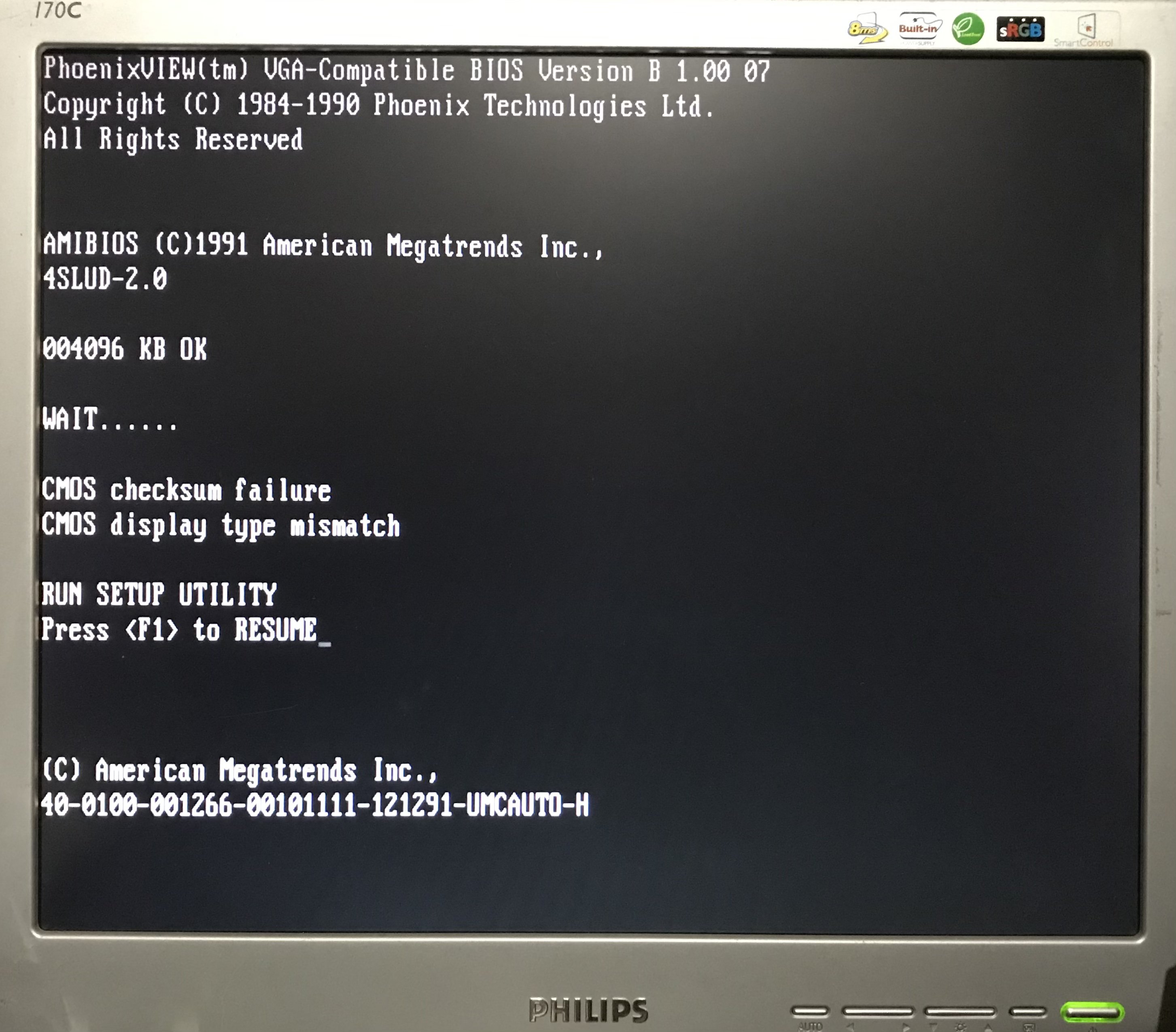

          Finite le saldature, ho rimontato i due chip BIOS, la scheda dispone sia di RAM che di CPU, aggiungo tastiera AT, scheda video ISA (chip WD90C00-JK), e la post card ISA, che uso come speaker 🔊, infine poggio sulla CPU un dissi di un chipset, collegato un alimentatore ATX con adattatore AT, monitor e cavi di alimentazione, accendo, e noto nel display della post card un codice, poi iniziano ad apparire altri codici, e si sente il rumore del conteggio RAM (sparito negli anni), infine c’è la schermata BIOS a video e altri beep avvertono che si può premere F1 per entrare nel BIOS, il BIOS è un AMI, del tipo a colori tipico dei PC di quel periodo.
          Insomma funziona!!!

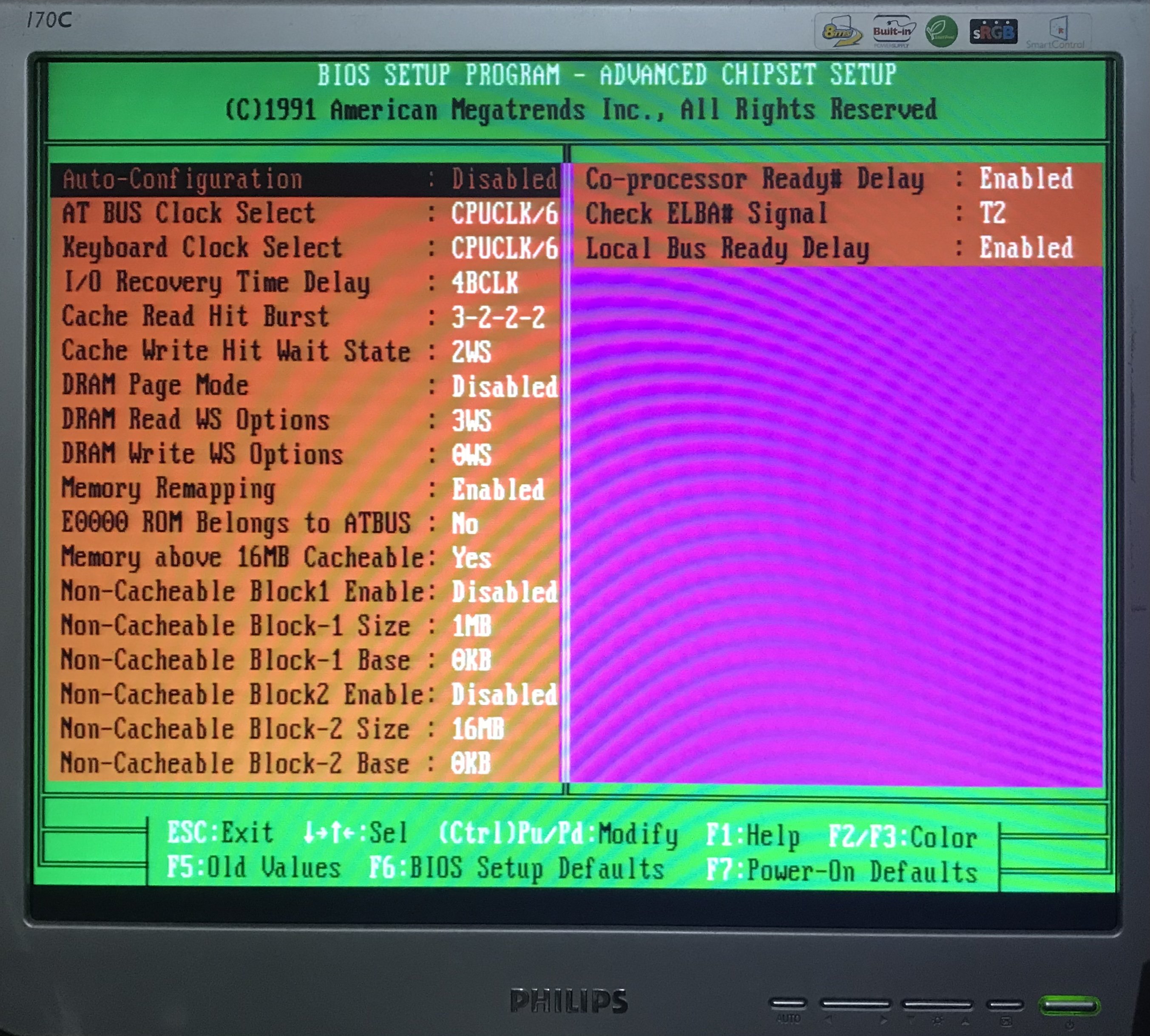

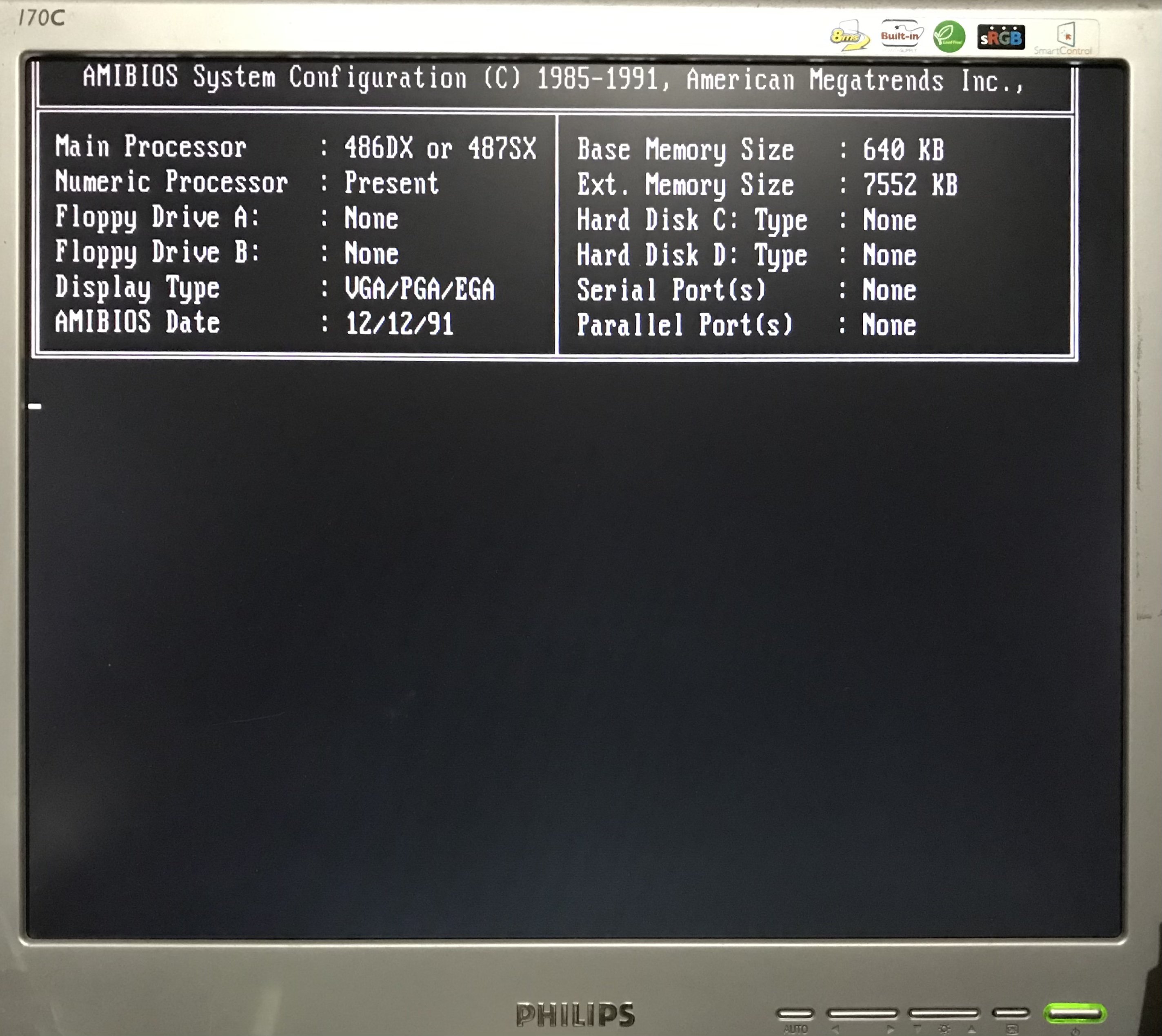

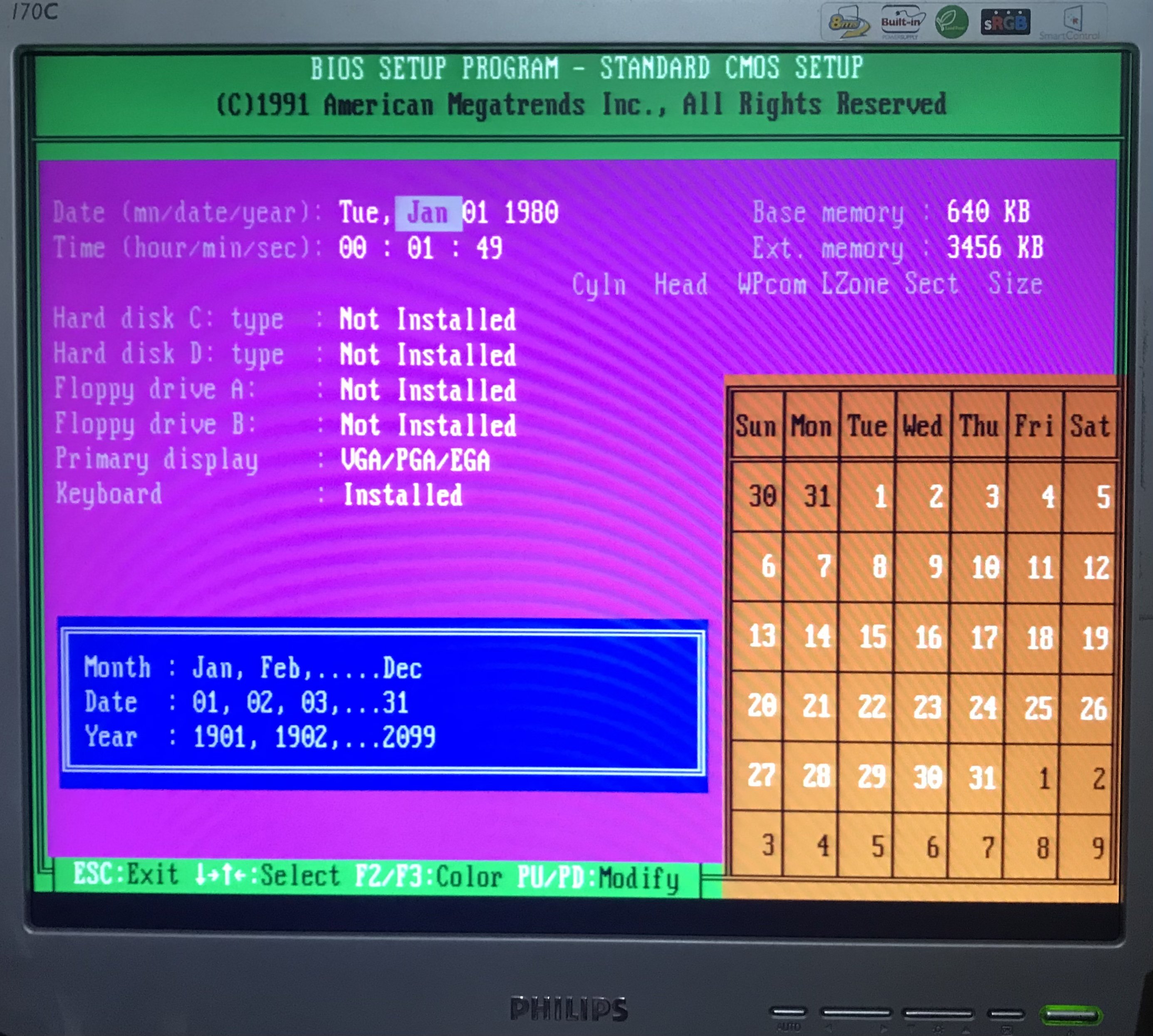

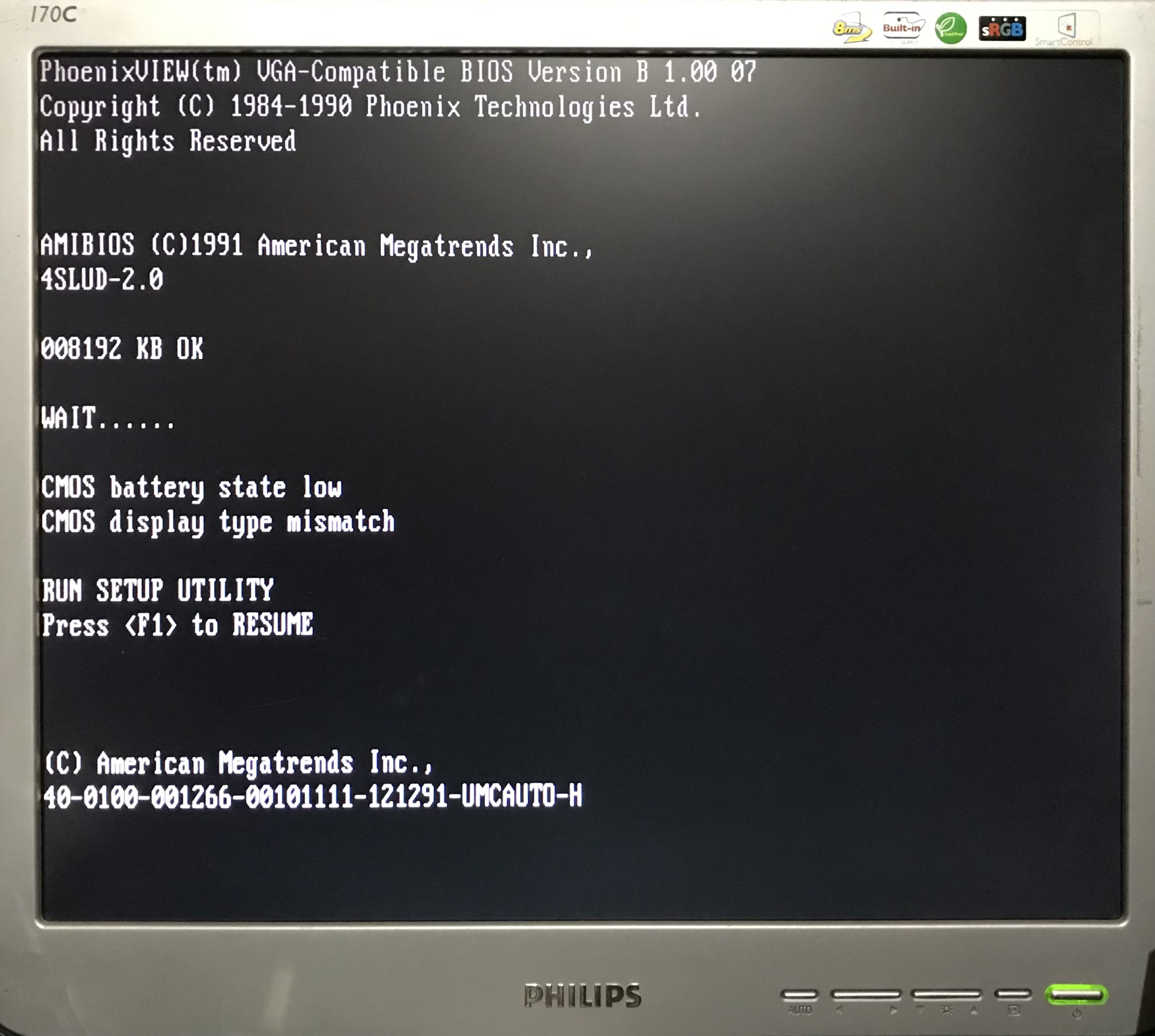

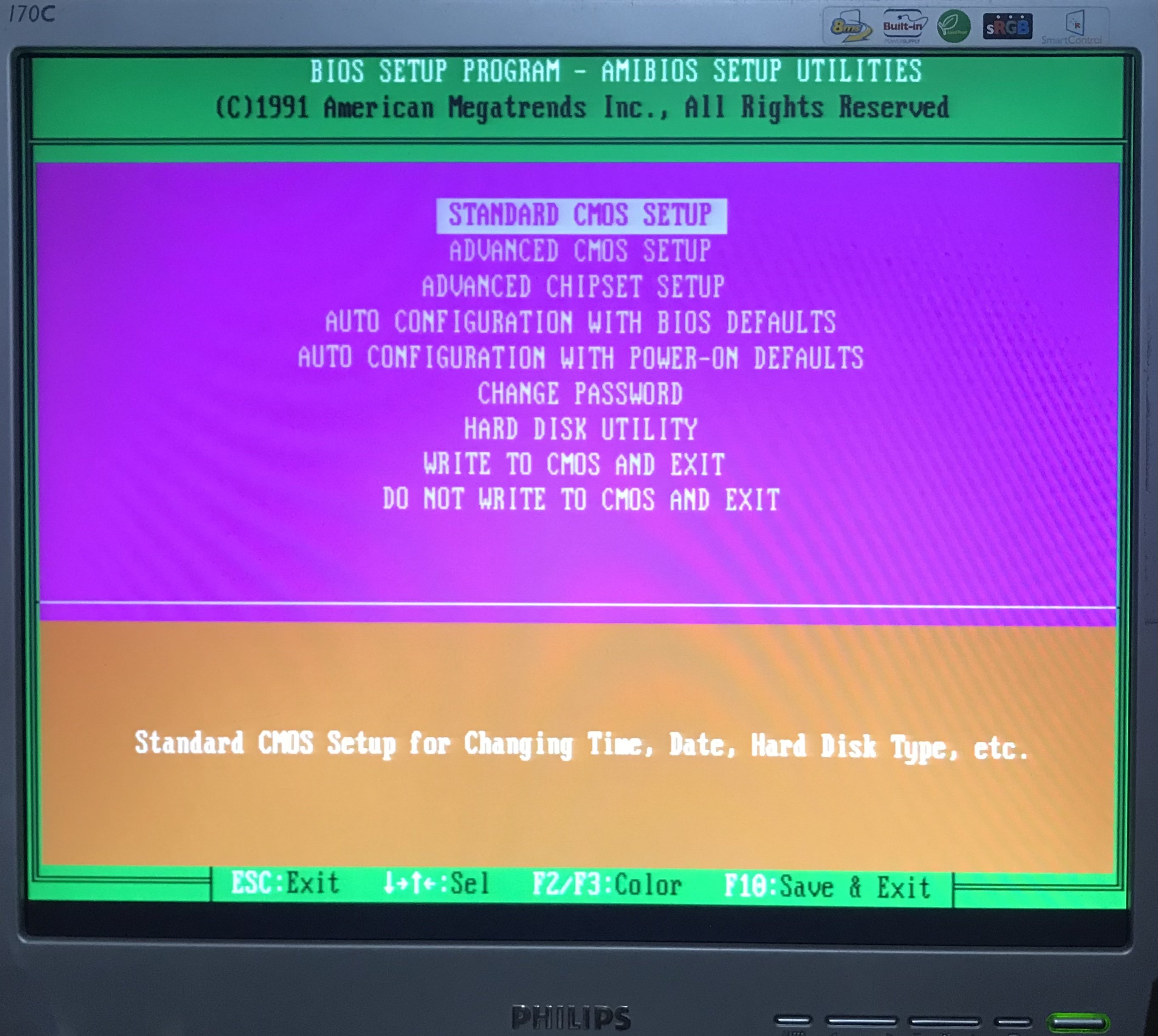

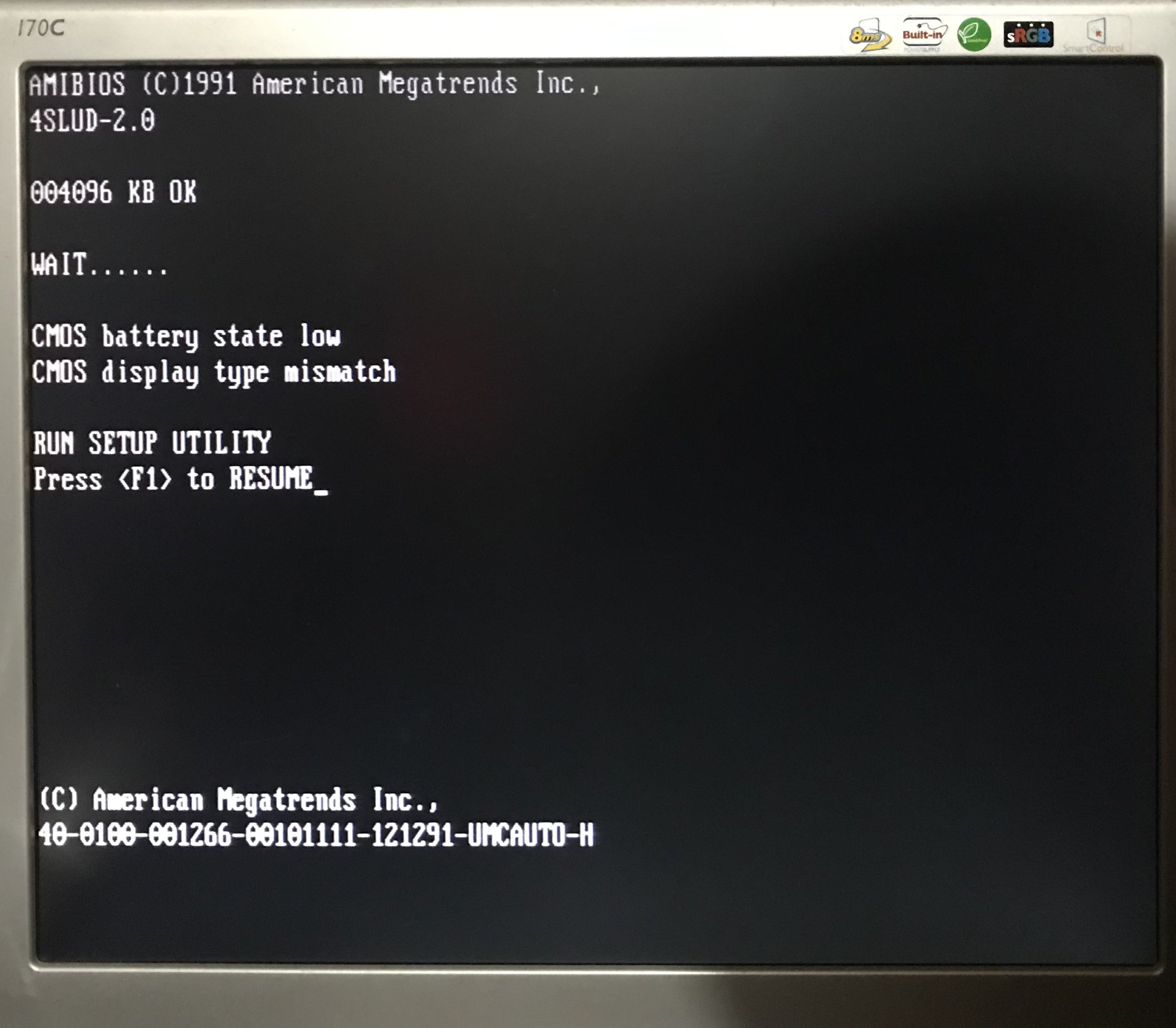

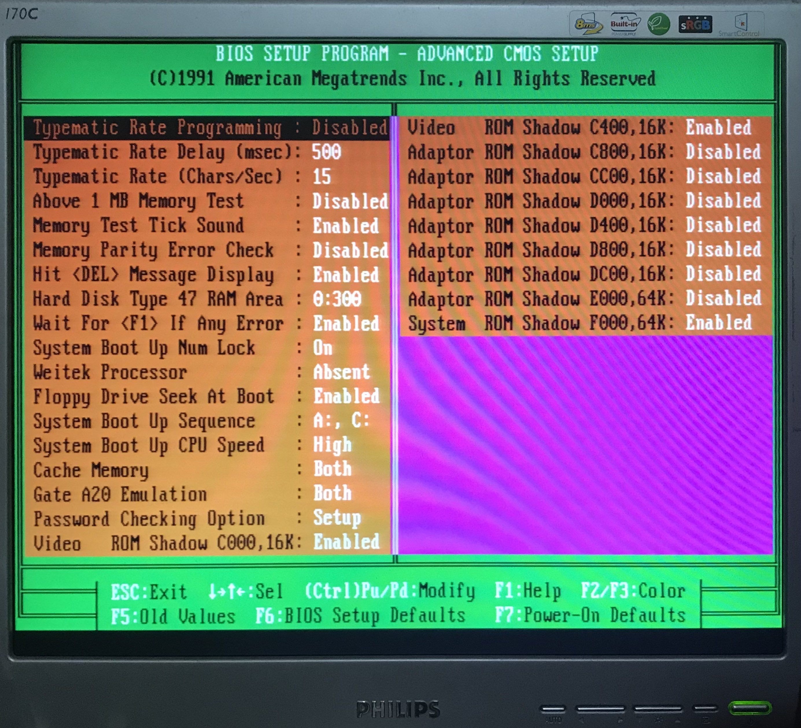

              Adesso che il PC 486 è funzionante, ho dato uno sguardo al BIOS, è come anticipato un AMI (a colori), ed ho visto dalla schermata di avvio, che la scheda ha il BIOS di una 4SLUD-2.0, che non so se sia la stessa scheda madre, oppure una abbastanza simile, teoricamente doveva avere un BIOS 4FLUD-1.0, non so se è stato aggiornato oppure usavano lo stesso BIOS, su schede madri simili.(?)
              Un’altra cosa 😨, se modifico le impostazioni BIOS, drive HD ecc…, non posso memorizzarle, perché non c’è la batteria 🔋, a portata di mano non ne ho, dovrei vedere di metterne una provvisoria, la soluzione migliore sarebbe mettere tre batterie ricaricabili AAA da 1.2V, collegandole in serie otterrei 3.6V, che sarebbe l’equivalente delle batterie usate in fabbrica, naturalmente andrebbero posizionate distanti, in modo che eventuali perdite, non creino altri danni da corrosione.
              Come BIOS è abbastanza semplice, ci sono le prime tre righe, che portano ad altri sotto menù, la prima è quella classica con le impostazioni dei drive, data e ora, e così via, le altre due invece portano ai valori per memorie, e tutto il resto, cioè ciò che è modificabile da BIOS, oltre questo c’è ben poco, a parte un paio di righe per la formattazione è il riconoscimento degli HDD, una riga per la password, e quelle per l’uscita dal BIOS.
              Forse sarà necessario collegare il floppy 💾, da lì dovrei formattare la scheda CF, e caricare il DOS, pensavo di usare MS-DOS 6.22 IT, non so se sia la scelta migliore, però rispetto 🫡 alla 5 o alle precedenti, c’è un programma MEMMAKER (mi sembra si chiami così) che posiziona nel modo migliore, i file caricati all’avvio, aumentando la memoria disponibile.

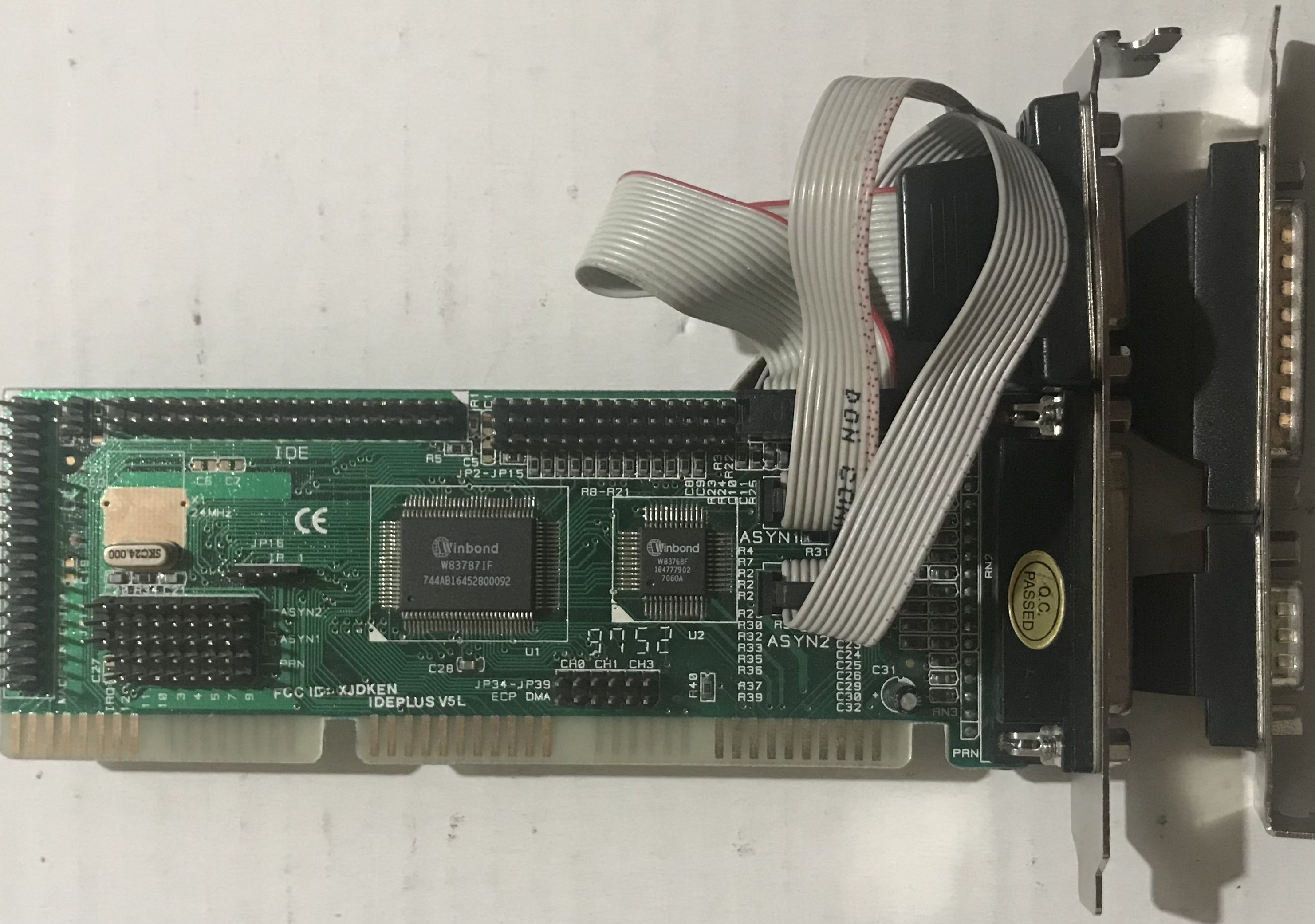

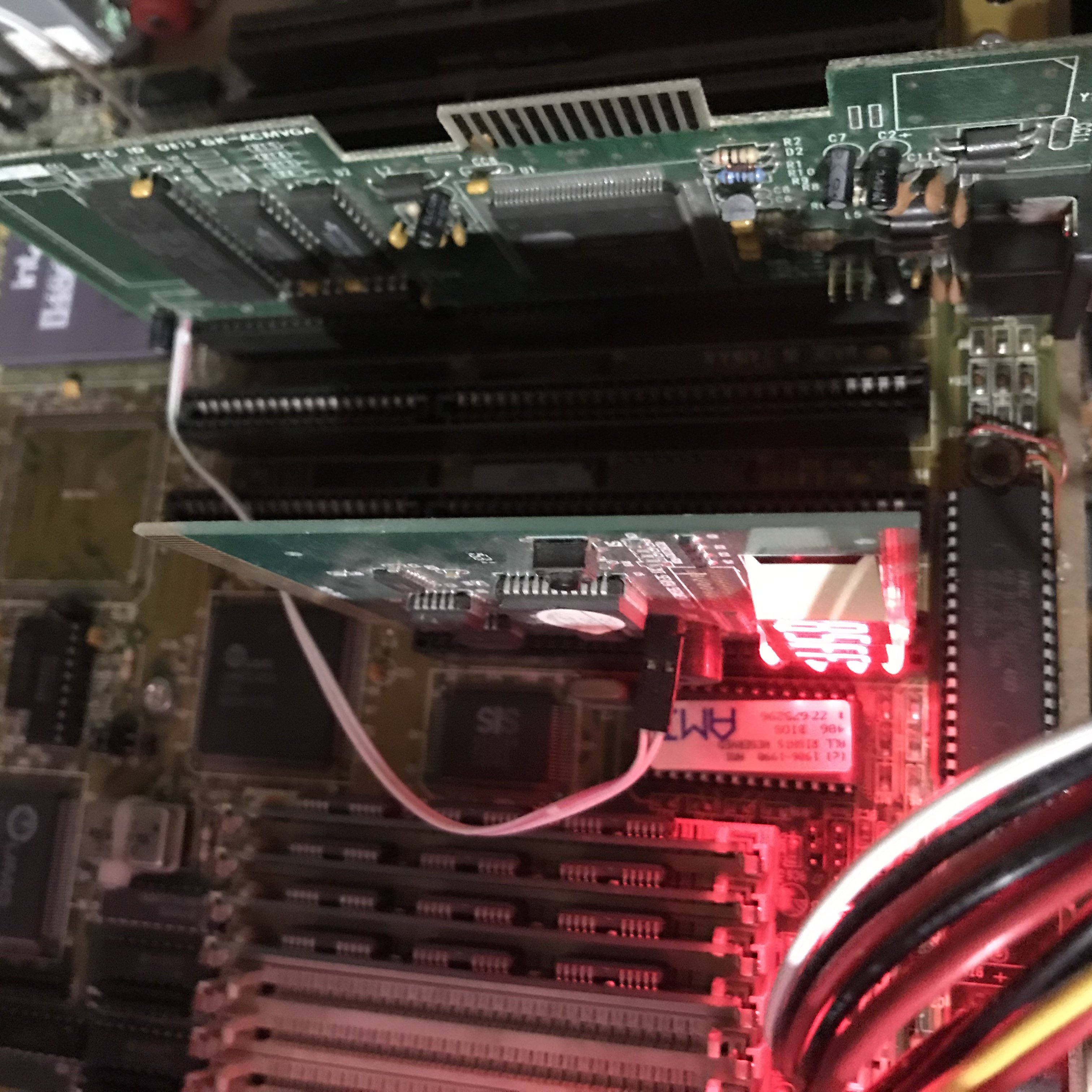

                Ho trovato un controller ISA per il PC 486, ne ho altri simili ma più datati, per cui ho preferito 🤩 questo con chip Winbond W83787IF e W83768F, oltre alle seriali e parallela c’è anche una porta Game, insomma a parte la sola porta IDE 40PIN, rispetto ad altri controller, c’è anche la Game inclusa.
                Diciamo che serve se il PC non dispone di scheda audio ISA (in questo caso), ma siccome ne aggiungerò una, avrò due porte Game, comunque penso non sia un problema averne una in più, anche se credo sia possibile disabilitarla, se si hanno problemi.
                Non ricordo se in passato, ho provato l’adattatore IDE CF 40PIN, e se in questo controller non ha funzionato, mentre con un normale disco fisso, funziona benissimo.

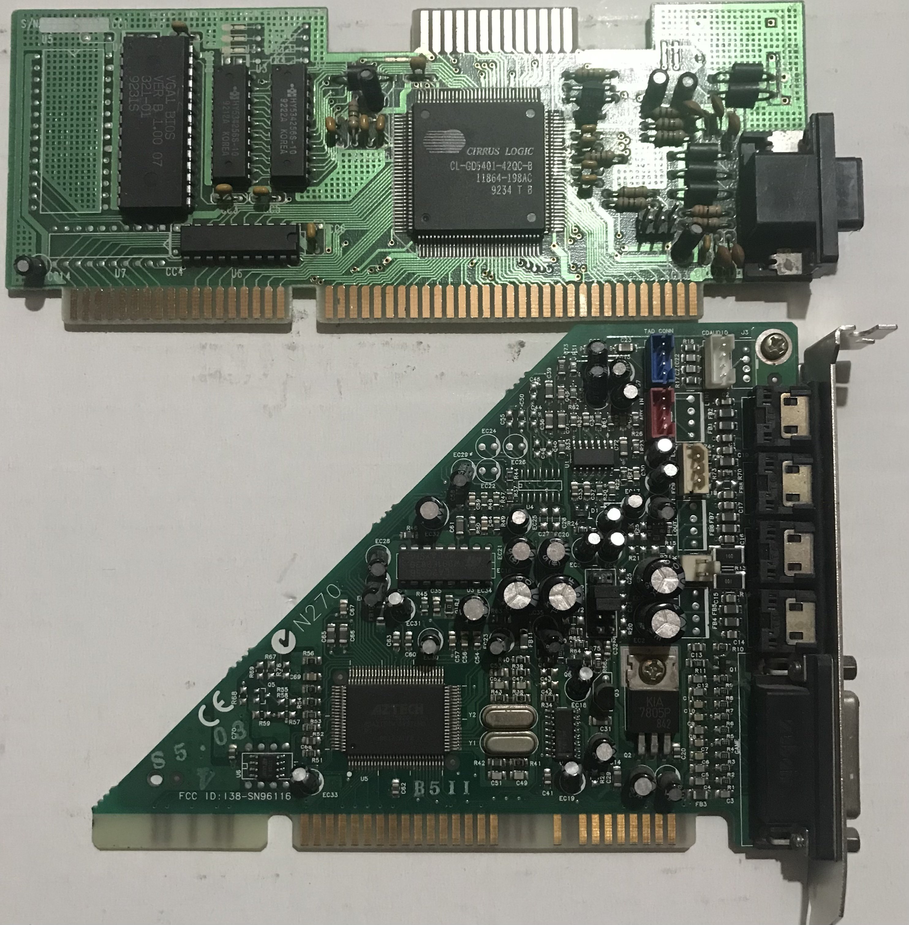

                La scheda audio ISA è una HP 5064-2620, con chip AZTECH AZT2320, a parte il formato insolito, spero 🤞 non sia troppo moderna per quel PC, non vedo 🙈 alcun connettore per wavetable, significa che magari 🤔 è integrato, la qualità dei suoni dovrebbe essere superiore ad altre schede senza wavetable.
                Come VGA ISA, andrei su una Cirrus Logic CL-GD5401-42QC-B, ha due chip di memoria Hyundai HY534256S-10, la memoria totale dovrebbe essere 1 MB, comunque questa scheda video non è mai stata provata, spero🤞che funzioni, ma eventualmente ne metterò un’altra funzionante.
                Inizierò ad installare una scheda per volta, prima il controller, poi la scheda video, e per ultima la scheda audio, per quanto riguarda il BIOS AMI della 4FLUD-1.0, sono sicuro che abbia il limite dei 512 MB (HDD grandi), ma usando una CF da 64 MB, il problema non si presenta, se invece userei una da almeno 1 GB 🇬🇧, dovrei risolverlo, alcuni lo risolvono con una scheda LAN con chip BIOS XT-IDE, non è una cosa che posso fare, perché i chip sono DIP28, se fossero DIP32 potrei programmare un chip, tranne che esistano adattatori DIP32-28, ma non credo.
                  #3048
                  Dopo aver provato la scheda video ISA con chip GD5401, è risultata non funzionante, in una scheda così essenziale, c’è ben poco da controllare, ma posso fare un tentativo, vedrò se trovo qualche problema, o qualcosa di guasto, eventualmente potrei magari recuperarla, l’alternativa sarebbe smontare tutti i chip, e trasferirli in un nuovo PCB ISA 8 bit, purtroppo non ne ho trovati da nessuna parte, ma almeno uno è stato realizzato (in passato), a parte questo ho scoperto che è una scheda con 256 KB di RAM, è conosciuta in precedenza come ACUMOS AVGA1, ma il chip è stato rinominato da CIRRUS LOGIC dopo l’acquisizione.
                  Per questo motivo, anche in caso di riparazione, la scheda video ISA andrà su PC tipo 386 SX o 286, su un 486 DX preferisco schede video da 1 MB, o al limite anche da 512 KB, a questo proposito, oggi questo genere di schede, sono introvabili, oppure puoi trovare qualche scheda a prezzi non proprio economici, per schede tipo una ET4000 ISA o una S3 ISA, puoi arrivare ben oltre il costo 💲 che avevi pensato.

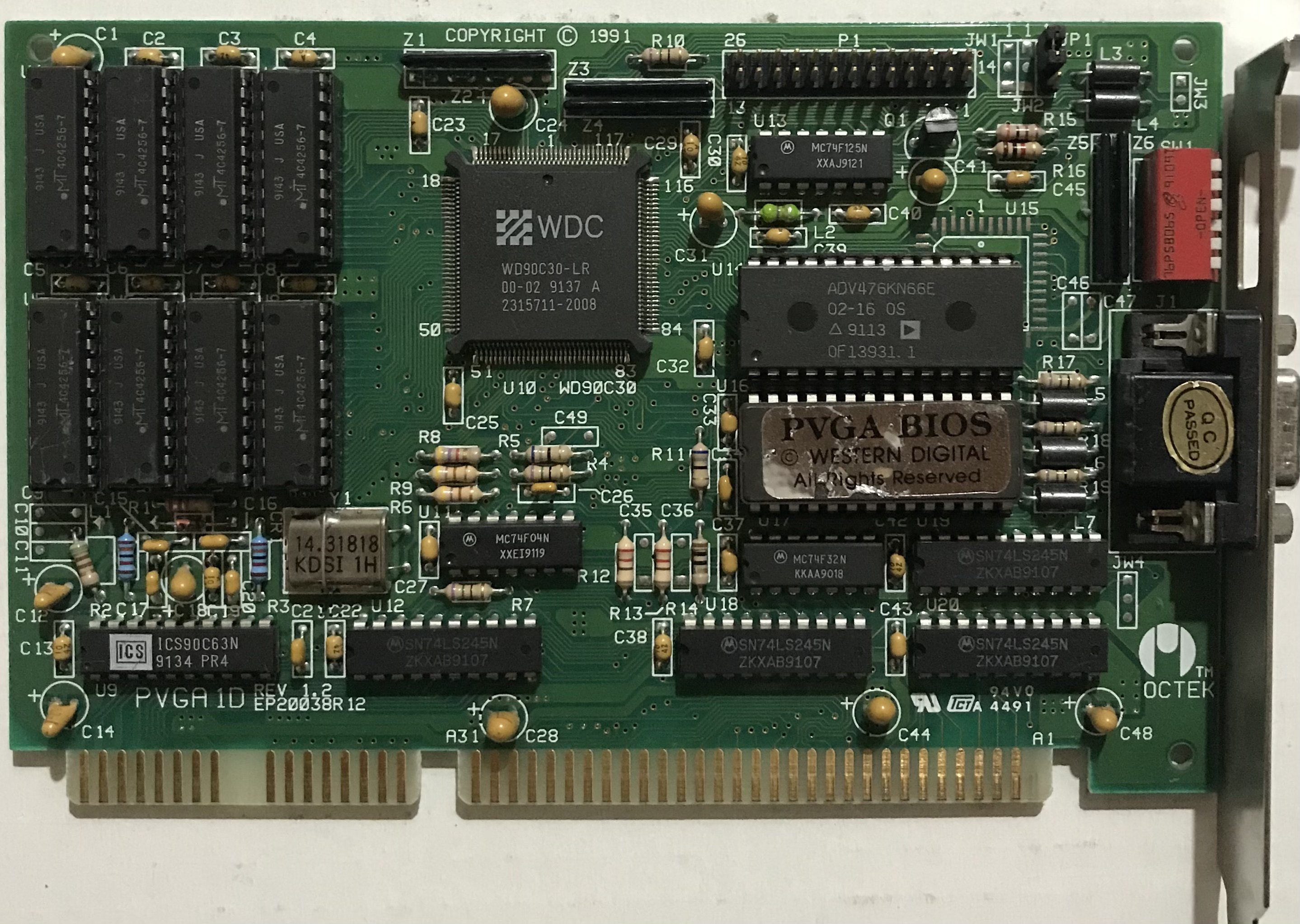

                  Per la scheda video, utilizzerò una ISA con chip WD (Paradise) da 1 MB, in passato mi hanno suggerito di cambiare i chip RAM da 70 ns, con altri da 45 ns, perché dovrebbe migliorare la velocità, sarebbe possibile da fare, solo potendo trovare chip senza spendere 🤑 troppo, di recente ne ho visto alcuni, ma non da 45 ns, un po’ troppo costosi.

                  Ultima cosa 😨, ho fotografato il BIOS, purtroppo 😣 non ho idea 💡 di quali voci andrebbero modificate, avevo un foglio di appunti, che i miei familiari hanno buttato, penso si possa abbassare i WS della memoria, ma per il resto non saprei 😐 che modifiche fare.

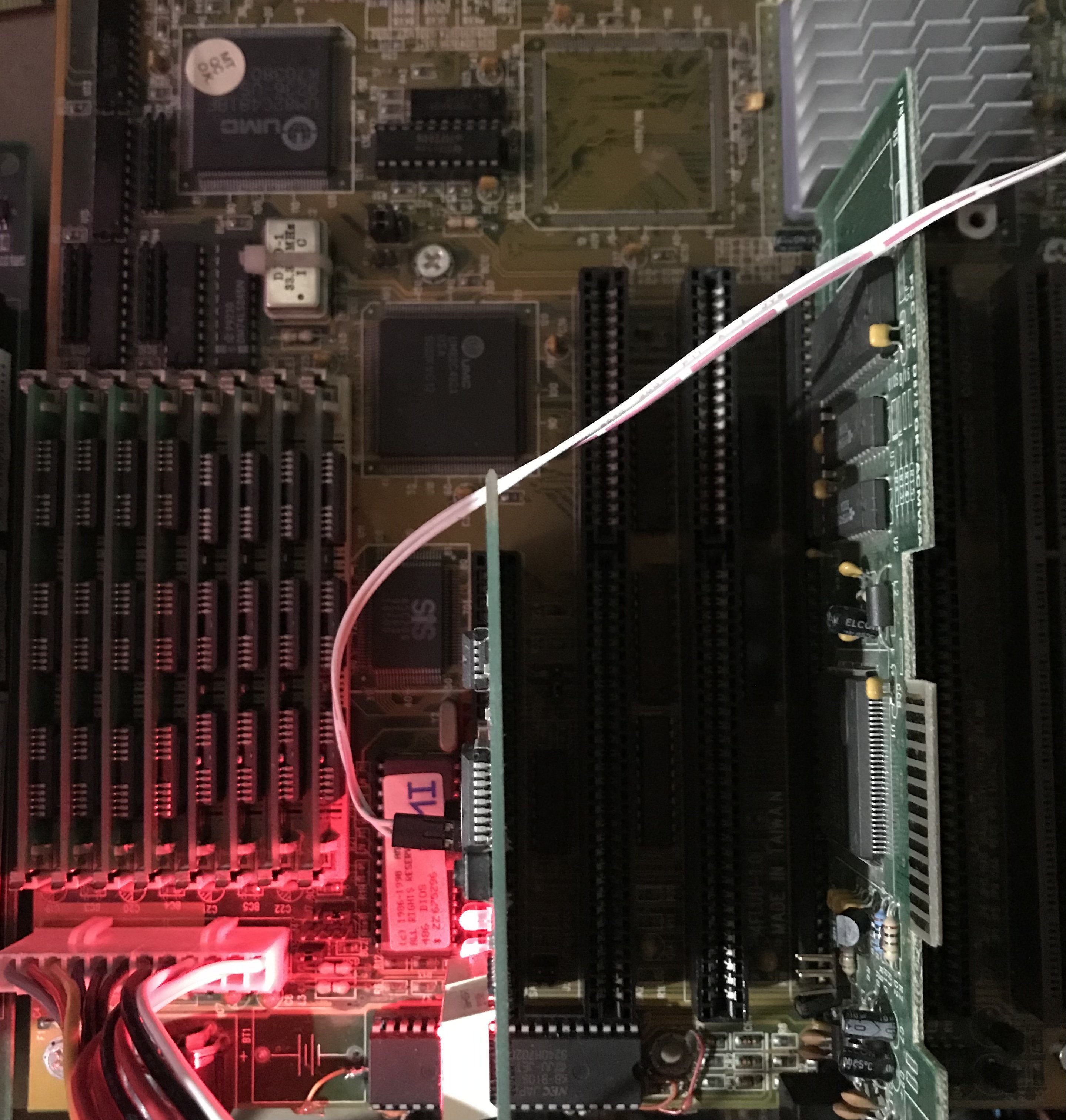

                    Dunque, per quanto riguarda il prossimo PC 486, lentamente sto delineando una configurazione che sia abbastanza equilibrata, niente di eccezionale, ma neanche al di sotto delle possibilità, di un 486DX2-66, inizio con una recente scoperta 💡.

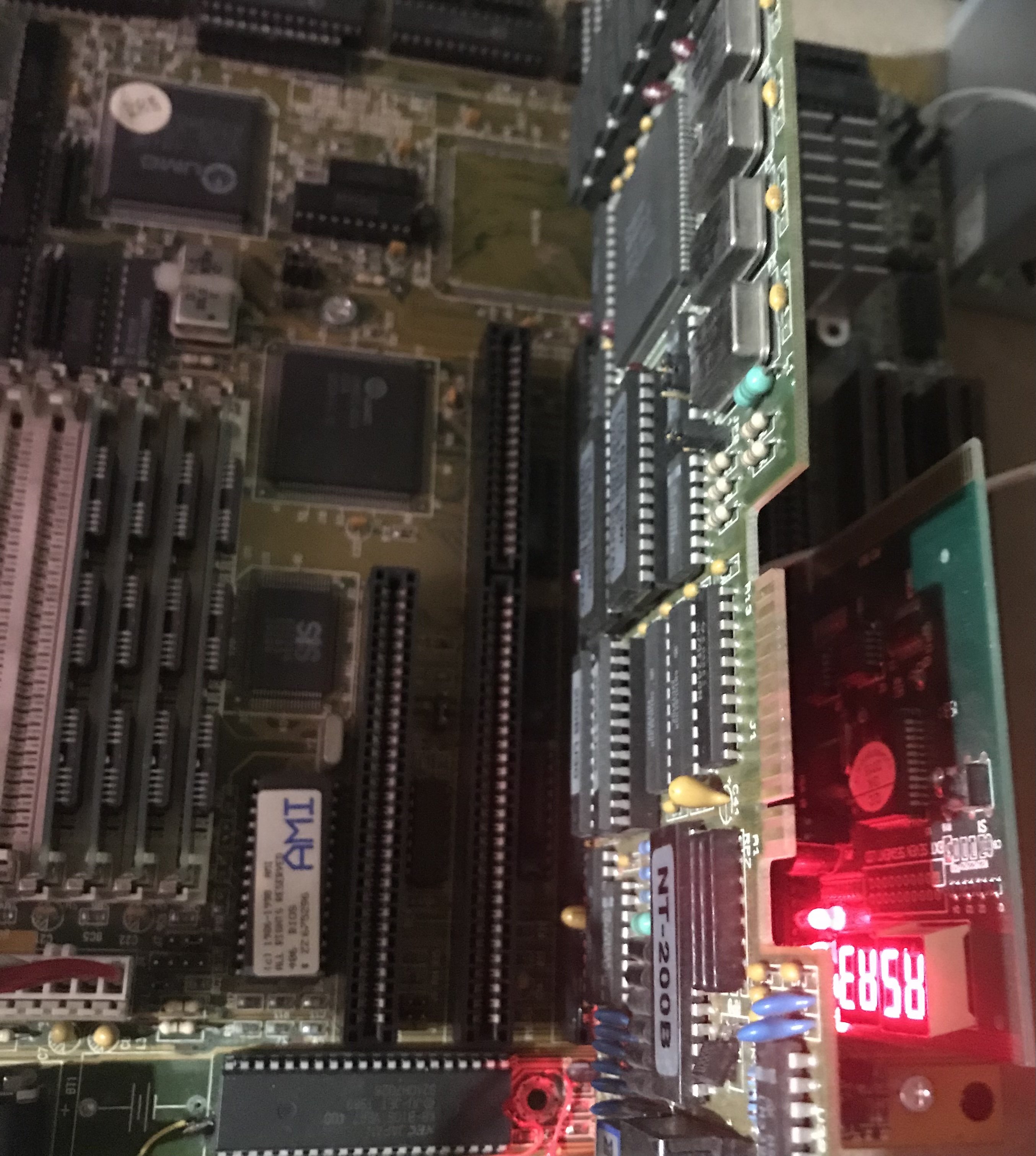

                    Provata la scheda video WD Paradise, stranamente ha emesso alcuni beep, e non si vede nulla a video!!!
                    La scheda era funzionante, perché in altri PC non ha mai dato alcun problema, quindi ho pensato di spostarla nello slot ISA 4, e riprovare e funziona!!!
                    Adesso ho il dubbio che sia proprio lo slot ISA 5 ad avere problemi, così decido di provare la AVGA1 GD5401 inserendola nello slot ISA 4, e avvio il PC, sorpresa 😱 funziona!!!
                    Quindi adesso so per certo, che lo Slot ISA 5 non va, è un po’ un problema, ma se riesco a limitare il numero di schede a tre posso usare gli slot ISA 2 e 3, per scheda controller e scheda audio, lo slot ISA 1 invece essendo un 8 bit, può essere usato solo per schede XT.
                    Resterebbero gli slot OLB, leggendo sulla MB, trovo scritto ISA 6 e 7, quindi se i jumper sono corretti, si potrebbero utilizzare in caso di necessità, non so perché lo slot ISA 5 non funziona, però al momento non me ne preoccupo più tanto, posso fare un test di continuità, con il 4, ma penso che perderei parecchio tempo ⏱, e per il momento non è il caso.

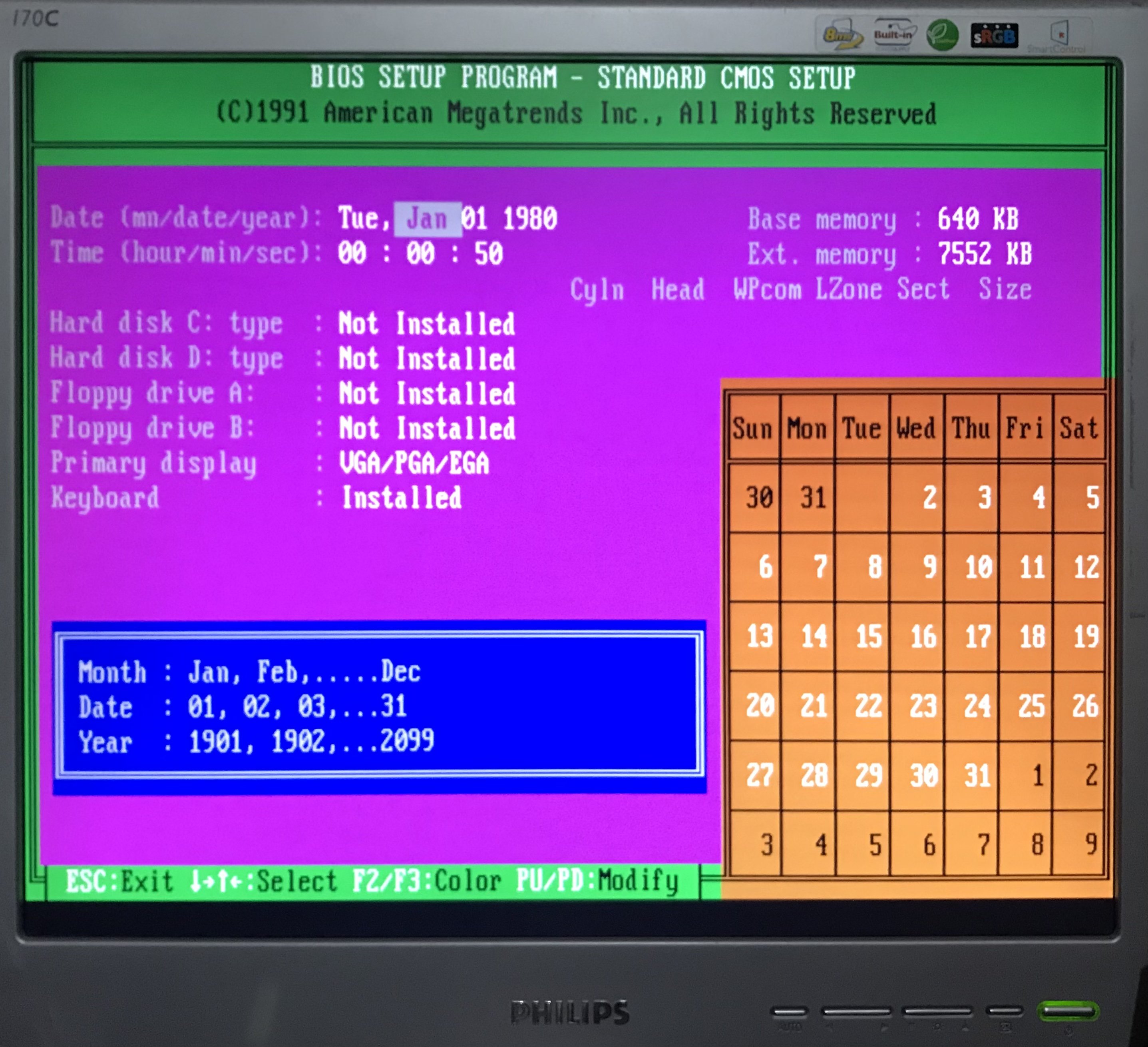

                      So che avevo detto che per il momento non avrei aggiunto RAM, però siccome dispongo di alcuni moduli simili a quelli presenti, e considerato che averne 8 MB è meglio di 4, ho aggiunto quattro RAM 30 PIN da 1 MB ciascuno, a differenza di quelli presenti, cambia il produttore dei chip, NEC era sui primi 4 MB, Toshiba sui 4 MB usati per l’espansione.
                      Per non creare problemi di compatibilità, ho utilizzato lo stesso tipo di RAM, con chip 2+1, stessa velocità -7 (70ns), e per finire i moduli sono uguali, cioè non ho mischiato RAM varie di altri modelli o produttori, adesso quindi ho 4 MB a chip NEC e 4 MB a chip Toshiba, tutte da 70 ns.
                      Ho già eseguito un test di avvio, fortunatamente funziona, in seguito se volessi testarle, dovrei usare un programma diagnostico, se non erro c’è qualcosa in QTPRO, però comunque dovrebbe essere tutto ok 👌
                      Certo sarebbe stato interessante 🤨 se avessi utilizzato RAM più capaci, stranamente non esistono quelle da 2 MB, o meglio se esistevano non sono stati prodotti in grandi quantità, un’idea potrebbe essere quella di utilizzare quattro chip invece di due, oppure una sorta di adattatore 2 in 1, cioè che converta due RAM 30 PIN in una, esiste la versione 4 in 1, una rarità e oltretutto era anche pensata per avere i moduli da una parte oppure dall’altra, questo per evitare che si toccassero, e quindi fosse possibile inserirli.

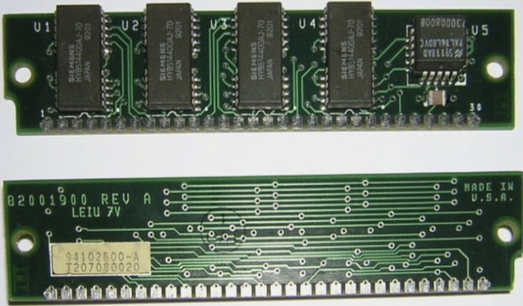

                          Tralasciando il discorso 🎤 sulle RAM da 2MB, che comunque merita un successivo approfondimento, potrei forse pensare a fare (da me), delle SIMM da 30 PIN più capienti, semplicemente copiando un circuito da una (cavia), e cambiando i chip di memoria, con altri di capacità superiore.
                          Naturalmente si potrebbe fare, prelevando i chip da memorie in disuso, che magari si trovano in grosse quantità,  per questo credo sia possibile prelevare i chip da SDRAM da 32 MB o 64 MB, dipende se sono doppia faccia o singola, c’è però un problema, che di solito queste RAM funzionano a 3.3V, invece dei 5V dei moduli da 30 o 72 PIN.
                          Per prima cosa diciamo che i quattro banchi da 30 PIN sono a 32 bit, nei 286 e 386SX invece ne servono due perché sono a 16 bit.
                          Ogni modulo da 72 PIN è l’equivalente di quattro RAM 30 PIN, quindi sarebbero a 32 bit, mentre le SDRAM sarebbero a 64 bit.
                          Da quanto ho visto, chi realizza artigianalmente i moduli 30 PIN da 4 MB, usa 🇺🇸 gli stessi chip che sono sulle RAM 72 PIN da 32 MB, probabilmente sono in commercio nei mercati asiatici, non so cosa costano, ma bisognerebbe chiedersi quanti ne servono?
                          Se vogliamo delle RAM 30 PIN da 4 MB, avremo bisogno di almeno 2 chip X4 (o X8), quindi 8 o 16 chip per riempire il Bank0 e il Bank1.
                          So già che il PCB è in vendita, non so dove, e questo farebbe risparmiare parecchio tempo ⏱, se non costa troppo sarebbero da ordinare almeno 8 singoli pezzi, ma entro un certo budget anche 16 o più, sarebbero utili magari 🤔 in futuro.
                          Oltre i chip di memoria, servirà qualche condensatore SMD, o condensatori da circa 0.1 uF, almeno questa è la capacità di quelli presenti su delle vecchie SIMM da 256 KB, per ogni chip c’è un condensatore, il costo 💲 penso sia abbastanza economico, credo che facilmente si trovino lotti da parecchi pezzi, anche se ho notato che alcune RAM 30 PIN, non hanno alcun condensatore.

                            Tornando al 486 DX2-66, Modula Tech 4FLUD-1.0, ho preso a collegare il controller e l’adattatore IDE CF, con la scheda di memoria CF che uso di solito, sono da 256 MB, se il BIOS non riesce a leggere i dati, ci sono 980C 16H e 32S, la capacità è data in automatico inserendo questi valori.
                            Perché funzioni, ci vuole la combinazione giusta, se sui PC più moderni basta collegare alla porta IDE, e lasciare nel BIOS “AUTO”, qui invece ci sono alcune cose che possono rendere tutto molto complesso, e per far sì che funzioni, bisogna fare una selezione, per eliminare un problema alla volta.
                            Per prima cosa, non tutte le schede CF funzionano, può succedere che una da 128 MB non funziona e una da 256 invece si! Da quello che ricordo, potrebbe essere un problema del BIOS AMI, non risolvibile direttamente, sicuramente il BIOS è datato, e potrebbe esserci più di qualcosa che andrebbe corretto (o aggiornato), ma credo sia anche relativamente inutile, fare delle modifiche che in realtà non dovrebbero portare nessuna velocità in più.
                            Consideriamo, che il BIOS è scritto in un chip stravecchio, e non è detto che si possa cancellare facilmente, o che si possa riscrivere ancora una volta.(?)
                            Un secondo problema, potrebbe essere il controller, che con gli adattatori non funziona, mentre con i normali dischi fissi, funziona benissimo.
                            Un terzo problema, è proprio l’adattatore, alcuni specie quelli di basso costo 💲, possono avere problemi a funzionare, magari in un PC vanno bene 😌, mentre in un altro non vanno.
                            Insomma, far funzionare una scheda di memoria, al posto di un disco, può essere più complicato del previsto, in passato avendoci a che fare spesso, ero riuscito a selezionare cosa usare, e cosa 😨 invece no.

                              A proposito di RAM auto 🚘 - costruite da 30 PIN, qui c’è abbastanza, ed affronta e risolve il problema dei 3.3V, insomma non so se sarà economico, però con le necessarie abilità, sia tecniche che elettroniche, ci si può fare le RAM in casa 🏠:
                              https://0xcats.net/projects/simmba-16/
                              Da notare che uno dei due chip di memoria, si occupa di memorizzare i primi 4 bit (0 1 2 3), mentre il secondo memorizza i successivi 4 bit (4 5 6 7), sul discorso capacità del chip, non c’è scritto se è possibile usare ad esempio 2 chip da 2MB oppure 4 chip da 1MB, ma credo che il problema fondamentale sia questo:
                              Un esempio da tenere a mente sarebbe quello dei chip BIOS, sono memorie anche se di tipo differente, nei manuali delle MB si legge la capacità, comunemente può essere da 1 2 o 4 Mbit, ma il file memorizzabile è da 128 256 512 KB, quindi sarebbe abbastanza semplice pensare che nelle RAM funziona allo stesso modo, cioè multipli di 8, che se notiamo corrisponde ai bit del singolo modulo RAM da 30 PIN, non penso sia un caso, anzi…
                              Tornando alla capacità del singolo chip di memoria, vediamo di capire quali sono le capacità dei chip presenti sulle RAM, tenendo a mente, che per comodità userei solo due chip, ma che in realtà se ne possono usare anche otto, quindi:
                              Capacità RAM - Capacità Chip
                              256 KB - 128 KB
                              1 MB - 512 KB
                              4 MB - 2 MB
                              16 MB - 8MB
                              Da notare che crescono di capacità per quattro volte, ecco forse è dipende dai 4 bit gestiti dal singolo chip di memoria, quindi la capacità dei singoli chip è multipla di 4, che sommata al 4 del secondo chip, fa ancora 8.
                              Quindi, si potrebbe pensare 💭 che utilizzando (ammesso che si trovino), chip con capacità intermedie, cioè 256 KB 1 MB e 4 MB, equivalenti ai moduli da 512 KB 2 MB e 8 MB, basterebbe usare due di quei chip, per ottenere quelle rare o introvabili RAM da 30 PIN, usate sui vecchi MAC, che purtroppo 😣 sembra non funzionano sui normali PC.
                              Insomma, sembra proprio che per avere più RAM da 30 PIN, ci sono solo due modi :
                              Usare moduli a due chip da 1 4 o 16 MB
                              Usare moduli a otto chip da 1 4 o 16 MB
                              In conclusione l’unica cosa che si potrebbe fare, avendo quantità industriali di chip, sarebbe:
                              Usare quelli di capacità superiore, per salire al gradino successivo.
                              Quindi se voglio RAM da 30 PIN, da 4 MB ciascuno, realizzate in economia, posso procurarmi i chip, smontandoli da altri moduli, oppure se ho 16 RAM 30 PIN da 1 MB con 2 chip, posso smontare i 32 chip, e rimontarli in quattro nuovi PCB con 8 chip, in questo modo ottengo 4 RAM 30 PIN da 4MB ciascuno ! Naturalmente andrebbero utilizzati, lo stesso tipo e velocità di chip, quindi molto probabilmente RAM da 70 ns.

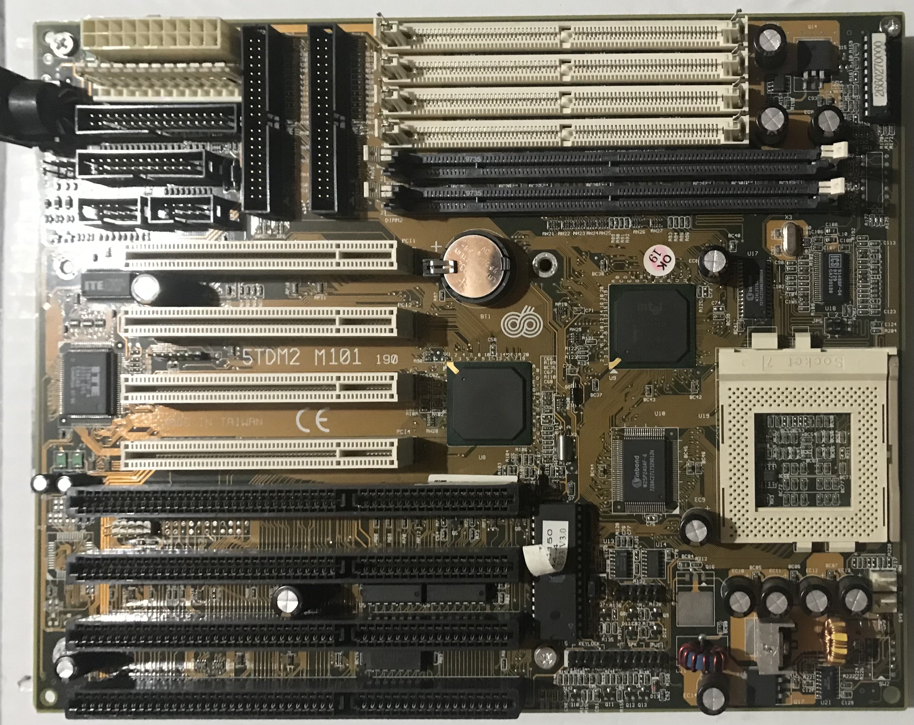

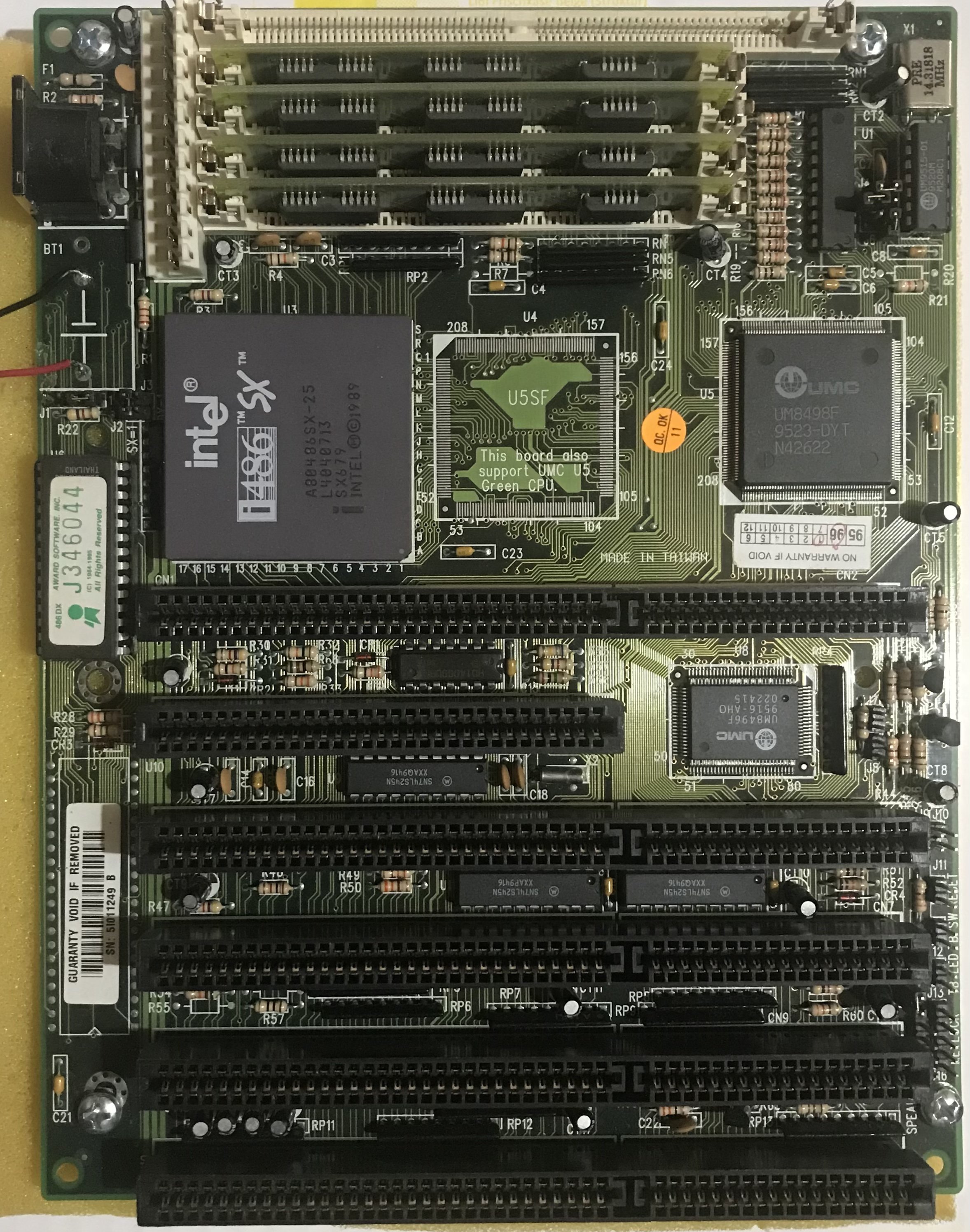

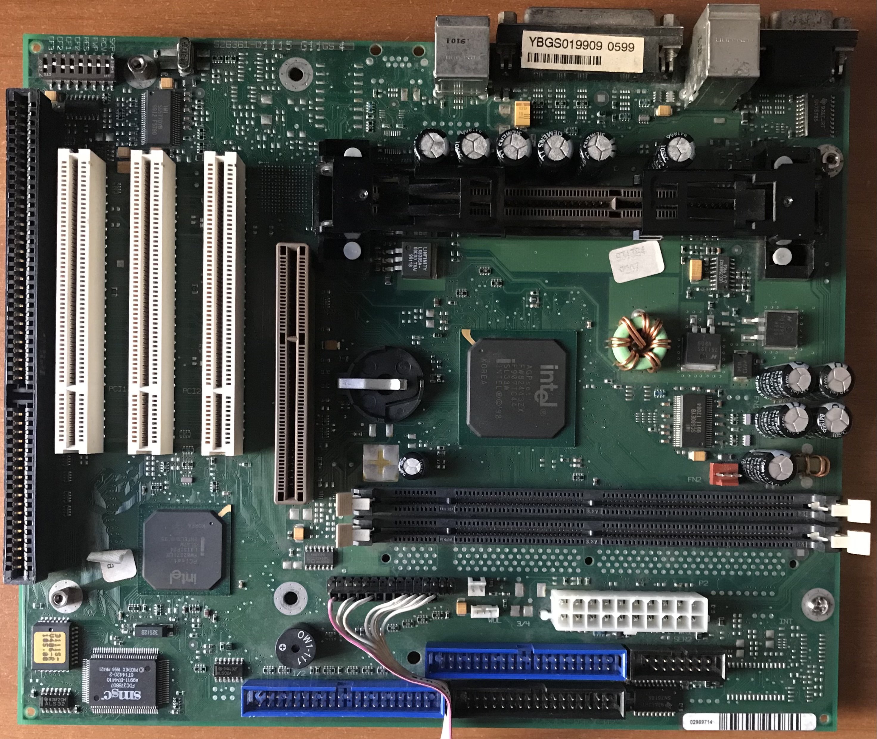

                                  Nel 486 DX2-66 riparato qualche giorno fa, durante la ricerca delle piste interrotte, ho visto che una in qualche modo era collegata ad un quarzo, questo problema era il motivo più rilevante, per cui la scheda post restava fissa su — —, ecco quindi, viene il sospetto che altre schede madri, con la stessa assenza di codice post, abbiano un quarzo non alimentato o scollegato.
                                  Per esempio su un paio di S.7, già mi piace molto questo Socket, all’avvio non visualizzano altro che — —, vedo che ci sono due quarzi, uno da 14.x e uno da 32 circa, anche se uno è in KHz e l’altro invece in MHz.
                                  Essendo schede in formato AT, non hanno la funzione per l’avvio tramite pulsante, anche se quelle più recenti, a volte avevano entrambe i connettori (AT e ATX), quindi quando si accende l’alimentatore la scheda dovrebbe partire 🛫

                                  Giusto per curiosità, ho tra le zampe 🐾 la Chaintech 5TDM2 M101 190, che non fa nulla, ho localizzato i due quarzi, uno è abbastanza vicino al chip BIOS e al SB, l’altro invece è tra il chip TAG e il generatore di frequenza, un ICS 9148BF-04, mi chiedo se basti misurare il voltaggio sui PIN, oppure se c’è un sistema abbastanza semplice, per rilevare un guasto, ad esempio il provadiodi (???) del tester?
                                  In questa scheda però, avevo intenzione di sostituire tutti i condensatori elettrolitici grandi, da 1500 uF 6.3V, c’è ne sono una dozzina a marchio G-CAP, la qualità non sarà eccezionale, a vederli sembrano in buone condizioni, ma sostituirli spero 🤞 non sia inutile, non vorrei sprecare tempo per niente.
                                  Avevo provato a riscrivere il Chip BIOS, non sembra che sia cambiato niente, però dal controllo del VCORE, sembra tutto OK usando un Pentium MMX.
                                  Una prova che non ricordo di aver fatto, è avviare senza RAM, ma con la CPU, lo speaker 🔊 dovrebbe fare alcuni beep, se invece non li fa, significa che il BIOS non si avvia (?). Ipotizzo.
                                  Ecco queste sono le prove che magari 🤔 farei, nei prossimi giorni, volendo potrei provare delle SIMM 72 PIN, ma trovo più comodo usare le SDRAM PCXXX, di solito quelle da 32 MB vanno bene in qualsiasi vecchio PC, provandone alcune sarebbe evidente che il problema è qualcos’altro.
                                    #3057
                                    Ho alcuni 486 in attesa di essere riparati, uno è stato acquistato 30 anni fa, ha funzionato solo per un paio di giorni, ed è andato in assistenza un paio di volte, senza che abbiano risolto il problema (freeza poco dopo l’avvio), l’ho conservato, e parecchi anni fa, ho provato a riaccenderlo.
                                    Sinceramente non saprei 😐 se la scheda madre tornata dall’assistenza sia la stessa che avevo mandato, cioè se mi abbiano cambiato scheda madre con un’altra (?).

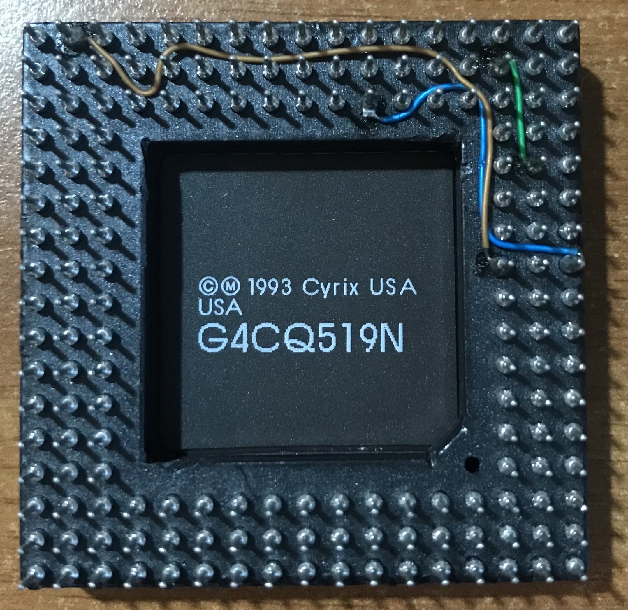

                                    Facendo le prove di avvio, ho provato la CPU in un altro PC, ed era guasta, mettendo quella funzionante, ho visto la prima schermata BIOS a video, e poi si è bloccato, ogni tentativo successivo non ha mostrato più nulla.
                                    Aggiorno l’attuale configurazione, al posto del Cyrix DX2-80 (5V) montato su un socket intermedio, ho provato altre CPU, con un AMD DX2-66 ho visto sul video la schermata BIOS, poi un Intel DX-33 e infine un SX-25.
                                    Le RAM sono da 30 PIN, quattro da 1 MB ciascuno (chip NEC 2+1), in questa scheda però è possibile utilizzare anche una RAM a 72 PIN, oppure entrambe i tipi.
                                    Sul manuale cartaceo, ci sono varie combinazioni, in quelle da 30 PIN, ci sono degli strani moduli da 512 KB e da 2 MB, ma potrebbe essere un errore di traduzione (almeno credo), e tutti i jumper sono impostati correttamente.
                                    La scheda madre è ancora quasi come nuova, c’è solo una leggera polvere, osservandola noto una traccia in zona batteria 🪫, ossidata verde, dovrò indagare per capire dove va, vedo che passa sotto il chip BIOS, magari 🤔 potrebbe essere lì il problema (?).
                                    Purtroppo andrà grattata, per far apparire il RAME sottostante, per fortuna 😅 la garanzia 🏁 è scaduta, dal 01/1996!
                                    Se trovo una interruzione, potrebbe essere risolto il problema del mancato avvio, per il problema originario, non credo sia stato causato dalla CPU Cyrix, che magari iniziava a guastarsi, perché con l’AMD è successo ancora ⚓️
                                      #3058
                                      Dopo aver eseguito alcuni controlli, posso escludere che il problema derivi dal chipset UMC, a proposito la scheda madre è una Power Tech MB457, formato AT Industrial, solitamente queste schede sono vendute con le CPU UMC U5, qui forse 🤔 in Europa non si potevano vendere tali CPU, però era comunque presente il socket (1 o 2?), in cui inserire i 486 a 5V, non dispone purtroppo 😣 di regolatori lineari, per utilizzare CPU 486 a tensione 😬 più bassa, se si volevano usare serviva un interposer con regolatori a bordo.

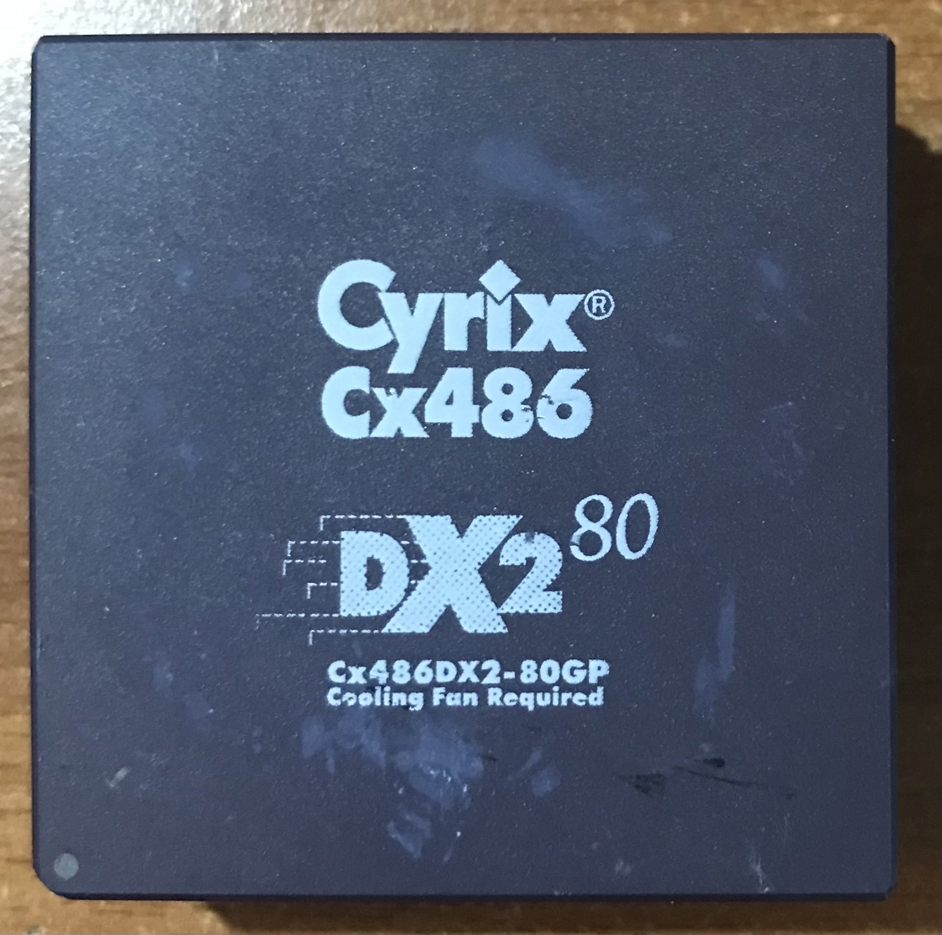

                                      Come anticipato, in origine la CPU era una Cyrix Cx486 DX2-80 da 5V, ma era montata su uno zoccolo intermedio, che nel retro ha alcuni PIN collegati tra loro, vedo tre fili 🧵 sottilissimi di colore diverso, che fanno ponte tra due pin del socket, da quello che so, servono alla CPU Cyrix per la cache, ma quando il PC funzionava, il socket intermedio era stato tolto.
                                      Sul fatto che la CPU non funziona, ci sarebbe lo stesso dubbio di prima, cioè se la scheda madre mandata in assistenza, sia stata cambiata con un’altra, in quel caso anche la CPU potrebbe essere stata cambiata (?).
                                      La scheda era stata comprata nuova, e quando funzionò era molto veloce, rispetto ad altri 486 DX2-66, malgrado questa scheda non ha la cache L2, è anche vero che in quel periodo, era molto diffusa la cache fasulla, per cui averla o meno era lo stesso, cioè se non erano chip cache reali, le prestazioni erano paragonabili.
                                      Magari però il FSB a 40 MHz invece di 33, poteva far funzionare più velocemente le schede, come VGA ISA avevo una Trident 🔱 8900 da 1 MB, tutto sommato non male per uso DOS, con Windows 3.1 solo ad alta risoluzione si vedeva un po’ di lentezza, ma credo fosse abbastanza normale a quei tempi.

                                        Sempre sui PC 486 che ho in riparazione, ho una ATC-1411B formato AT Industrial 🏭, la scheda ha una CPU saldata della UMC, un U5SX 486-33F, c’è anche la possibilità di saldare un socket 2 o 3, ma bisognerebbe liberare i fori chiusi dallo stagno, inoltre ci sono 4+1 zoccoli vuoti, che servono per la cache e il chip TAG 🏷, forse i chip sono stati rimossi dal vecchio proprietario, onestamente non so se quello TAG 🏷, sia indispensabile per il funzionamento (?), comunque a parte dei danni da ossido, e un paio di SMD mancanti, ci sarebbe da sostituire il banco RAM da 72 PIN, un gancio 🪝 è rotto.
                                        Ho nei giorni scorsi, grattato il verde per mettere a nudo il rame, in seguito dovrei controllare quali piste sono interrotte, e per finire dovrei pulire 🧹 dentro gli slot ISA, alcuni dei PIN sono ossidati, sarebbe il caso di vedere se si riesce a togliere.
                                        C’è qualche lavoretto da fare anche nel retro, in particolare un graffio, dovrebbe essere controllato, per vedere quante piste ha interrotto.
                                        Una cosa 😨 interessante, è accanto al chip BIOS, c’è la possibilità di aggiungere un regolatore e SMD vari, per alimentare la CPU a tensioni di circa 3V, questo sarebbe utile nel caso in cui ci fosse il Socket, però sinceramente non toglierei mai la CPU UMC saldata, sia perché è immagino più raro, rispetto 🫡 a quelli normali (da Socket), sia perché dovrebbe essere una CPU migliore degli equivalenti Intel o simili.
                                        Riguardo il BIOS, il chip è un DIP28, per curiosità ho visto che chip ha, un ST M27C512, interessante 🧐 anche perché c’è una finestrella rotonda (trasparente), serve per cancellare il contenuto, forse 🤔 va prima cancellato e dopo si può riprogrammare, mentre i chip successivi, si potrebbero riscrivere senza prima cancellarli.
                                        Il BIOS dovrebbe essere un AWARD, non so che versione, se riuscirò a sistemarla, dovrei capirlo dalla schermata BIOS a video, comunque anche volendo, non posso togliere il chip e leggerlo nel programmatore, per quel formato (DIP28) non ho un adattatore o un supporto, quindi l’unico modo forse sarebbe da floppy 💾, ma anche no, perché dovresti rimuoverlo a caldo, cancellarlo e poi riscrivere.

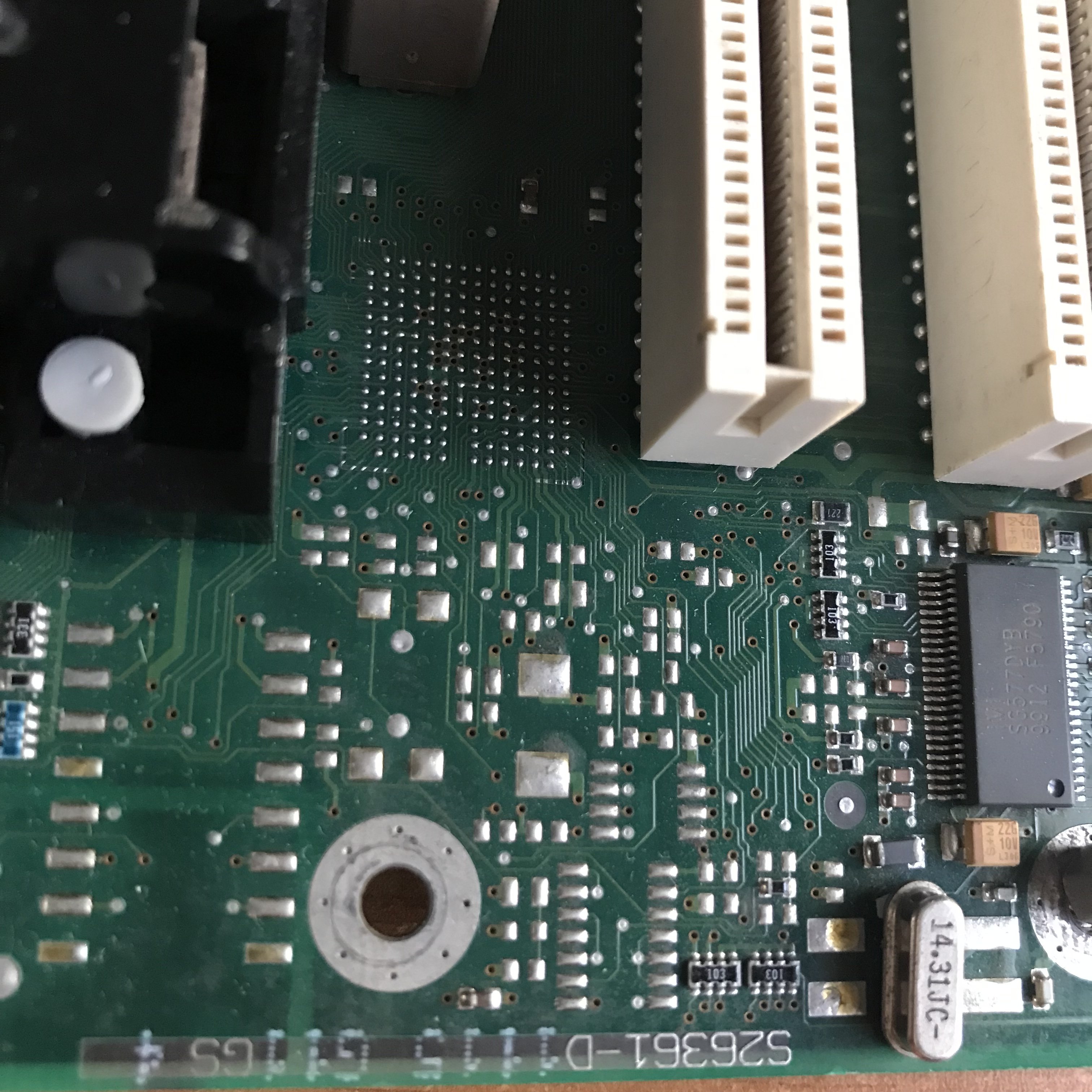

                                          Riguardo le schede madri in riparazione, ho esaminato una Siemens D1115, formato uATX con chipset i440ZX, non c’è audio e video integrato, stranamente in questi formati ridotti c’è almeno uno dei due.
                                          Come scheda video si può usare una VGA AGP, credo però che la versione dovrebbe essere 2X, quindi non tutte le VGA AGP si possono usare, in particolare quelle più recenti, ma in alternativa si può mettere una VGA PCI, nel caso in cui non si ha una AGP adatta disponibile.
                                          Faccio un breve riepilogo, la scheda madre non si avvia, dando corrente all’alimentatore ATX, si accende un LED arancione, e premendo lo switch Power ON, non succede nulla!!!
                                          Questo mi fa pensare che ci sia qualcosa di interrotto, ma guardando non vedo niente di graffiato o bruciato, noto però un quarzo da 14.3X, che è sollevato da una parte, ecco forse 🤔 è rotto 😑, decido di cambiarlo, non ho ricambi nuovi, ne recupero ❤️‍🩹 uno da una scheda madre rottame, la sigla è leggermente diversa, ma decido di usare quello, sperando di risolvere in questo modo.
                                          A sostituzione effettuata, metto la scheda sul banco, e aggiungo tutto il necessario per una prova di avvio, incluso la scheda post card ISA-PCI.
                                          Provo ad avviare, sperando che parta, purtroppo 😣 non succede nulla!!!
                                          Ci dovrebbe essere un altro guasto, forse nel circuito di avvio, onestamente non credo che il quarzo sostituito fosse anch’esso rotto 😑, magari avrei potuto provarlo prima di saldarlo, però non saprei come verificarlo, credo possa servire un oscilloscopio, o un tester in grado di leggere le frequenze, tutte cose di cui non dispongo.
                                          Quindi anche questa scheda madre, può ritornare tra quelle da riparare, o in futuro potrebbe andare in una scatola 📦, di schede madri da cui recuperare qualcosa, tipo slot connettori o altro verificabile, insomma spero di no.
