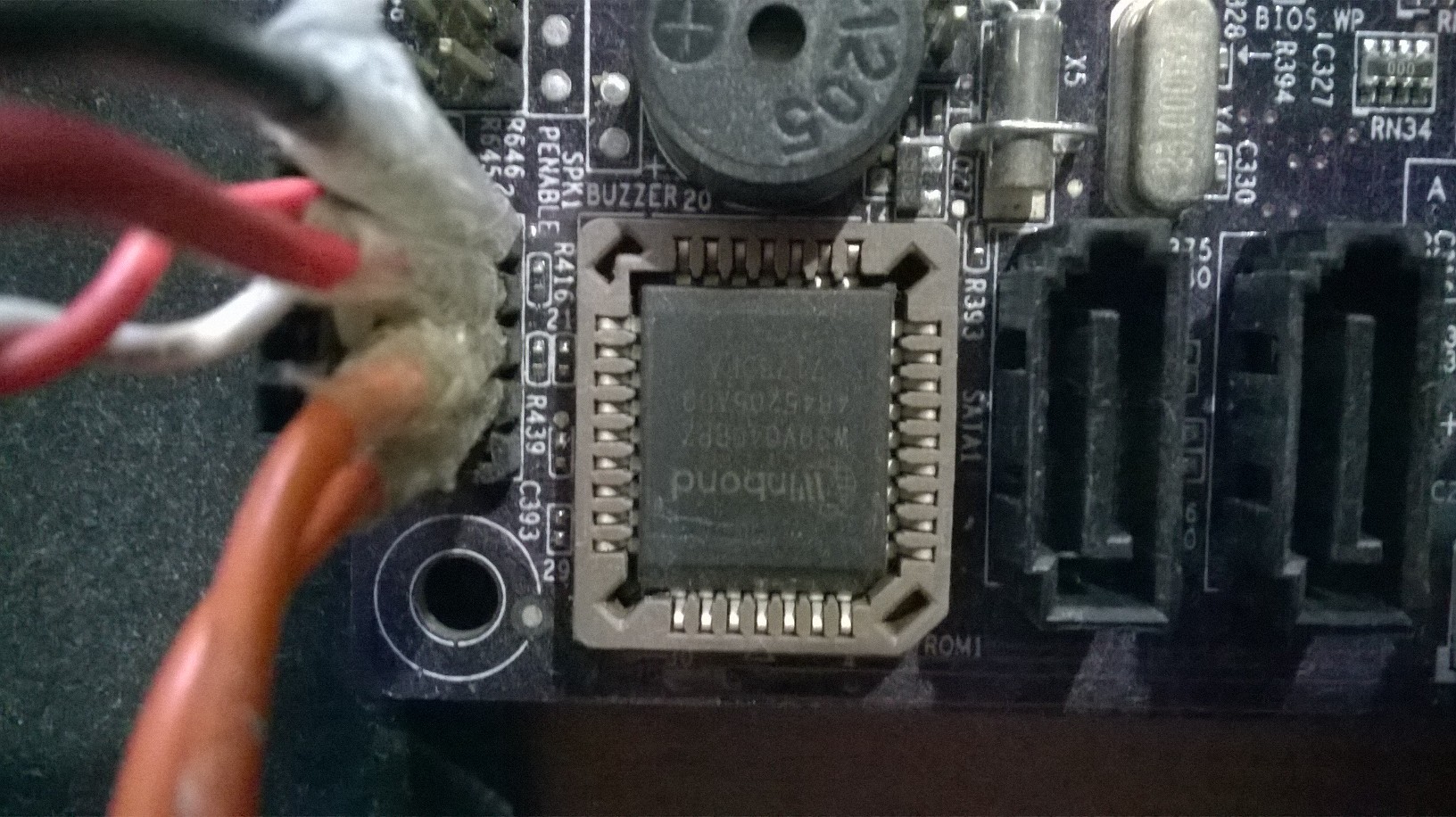

    Ok bene Grazie,:) volendo non sono neanche molto distante essendo vicino CRemona, all'incirca c'è un'ora d'auto.
    Dunque poco fa ho fatto delle prove con un paio di MB rottame che tengo per recupero, in particolare ho provato ad estrarre il chip BIOS con un piccolo cacciavite, ed estrarre non è proprio semplicissimo, si deve fare attenzione a non rompere lo zoccoletto che è abbastanza delicato, quindi facile a spaccarsi facendo leva.
    Certo avendo un apposito estrattore, l'estrazione dovrebbe essere più semplice, senza danneggiamenti eventuali allo zoccoletto, ma in ogni caso l'importante è tirarlo via.
    :leggi:Quello che c'è sulla MB ECS P4M890T-M2 è un WINBOND W39V040BPZ, da quello che so è un 4Mbit, ma guardando in I.N. è descritto come un "512K X8".

      ciao
      In casa ho trovato un SST 49LF040B con la stessa capacità, e un W39V040CPZ(rispetto al tuo non so cosa possa cambiare la C anzichè la B, ma approfondisco).
      più tardi ci guarderò
      consiglio: per estrarre i chip PLCC, prendi una graffetta, con una pinza pieghi la punta a forma di L, così fai leva senza troppi danni

          Ciao
          ho trovato per caso anche un PMC pm49fl004t-33jce, che come caratteristiche, riflette di più quelle
          del tuo WINBOND W39V040BPZ, cioè 64k*8.
          la scheda da riparare il bios è la P4M890T-M2 REV:1.0B? confermi?
          ho programmato il file darkmercury, senza alcun problema

            Ciao e grazie mille:ave::ave::ave::ave::ave::ave::ave::ave::ave::ave:,
            Il Chip che ho sulla MB è un Winbond W39V040BPZ (vedi Foto), ed è un 4Mbit ma su I.N. è descritto come 512K X8:fiufiu:, quindi non credo sia un 64k X8 ma anch'esso un 512K X8, per scrupolo ho dato un'occhiata qui: http://www.issiusa.com/pdf/Pm49FL002-004.pdf ed è così.
            Si la MB è la ECS P4M890T-M2 REV: 1.0B e il BIOS è quello del file di darkmercury (BIOSOLD.ROM), quindi se hai messo nel chip quello va bene.
            :leggi:Purtroppo il BIOS del sito ECS è per una MB con un'altro SB (diverso), questo mi ha causato il problema, dopo è andato tutto storto, persino il recupero tramite floppy, ed è strano che per il ripristino di un BIOS ci si debba affidare ad un supporto ormai obsoleto e fuori produzione ormai da anni:muro:.
            Quindi in conclusione, se hai già riprogrammato il chip dovrebbe essere tutto OK, magari mandami un M.P. e ci mettiamo d'accordo.

              Ciao
              con 64k*8, indico l'organizzazione interna della memoria del chip, quando dici 512K X8, è la stessa cosa, in bit anziché in bytes
              in totale la capacità è 4mbit (milion bit), mentre la capacità in bytes, è 512kb.
              in privato mi darai il tuo indirizzo, così che settimana prossima te lo spedisco.
              spero per te di risolvere il problema

                Ciao,
                Si, in effetti è sempre uguale, me ne sono accorto dopo rileggendo il file pdf del link.
                OK grazie mille:ave::ave::ave::ave::ave::ave::ave::ave::ave::ave:, anch'io penso di risolvere il problema definitivamente.
                Ti mando un M.P.

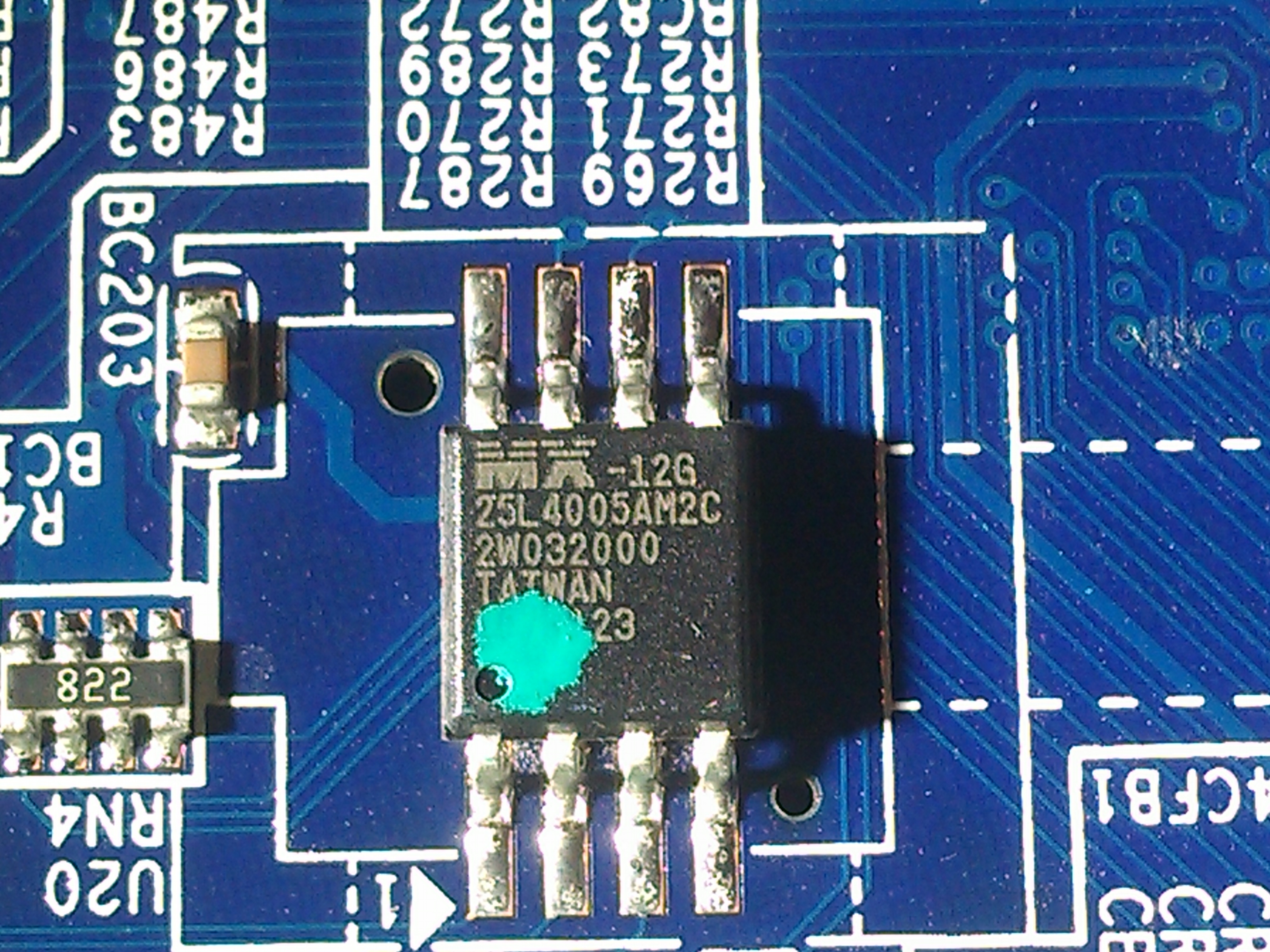

                                      In attesa che @Labview ci possa dare una mano voglio condividere i miei progressi sulle ricerche che sto facendo per modificare il bios della mia scheda madre.
                                      Il mio intento è quello di rendere compatibile una vecchia scheda madre AM2 gigabyte con la famiglia di cpu phenom x6, attualmente il supporto ufficiale si ferma ai phenom x4.
                                      I moduli del bios da andare ad aggiornare sarebbero essenzialmente 3: AGESA; NCPUCODE;  MEMINIT
                                      Il modulo AGESA contiene le librerie delle cpu che sarà utilizzata.
                                      Il modulo NCPUCODE non fa altro che andare ad indirizzare il sistema verso la libreria AGESA una volta individuata la CPU.
                                      Il modulo MEMINIT è legato alla memoria ram e andandolo ad analizzare con un editor HEX ho notato che ci sono dei riferimenti alle librerie AGESA presenti nel modulo AGESA.
                                      Ho trovato in rete questa guida che spiega come andare a modificare i moduli all’interno della struttura del bios.
                                      In pratica la dimensione della somma dei moduli che si trovano prima dei moduli sensibili non deve variare, ho visto che si usano escamotage come rimuovere o spostare moduli non necessari, ad esempio il modulo PXE della LAN, sostituire i moduli da aggiornare seguendo la precedente struttura ed infine inserire un modulo “dummy” di modo che ci sia sempre la stessa dimensione prima dei moduli sensibili.
                                      Come andare a modificare i moduli AGESA e NCPUCODE mi è chiaro, l’unico dubbio che ho è come andare a modificare il modulo MEMINIT con uno aggiornato visto che si tratta di un modulo sensibile.
                                      Arrivato a questo punto non mi resta altro andare a sperimentare un po' di combinazioni sperando di trovare quella giusta.
                                      Prima di tutto però devo procurarmi un programmatore usb per andare a riflashare il bios visto che sicuramente andrò a briccare la mobo.
                                      In allegato la foto del bios della mia scheda madre, avevo intenzione di prendere lo stracollaudato CH341A più la pinza SOIC8 visto che non ho ne intenzione ne le capacità di andare a dissaldare/saldare ogni volta il chip dalla mobo, dovrebbero essere entrambi compatibili con il chip bios della scheda madre, la mia unica perplessità è a proposito delle tensioni richieste dal bios, ho letto in rete che alcuni bios necessitano di 1.8v altri di 3.3v altri ancora 5.0v, dove trovo le info relative alla tensione richiesta da questo chip? In caso di necessità posso flashare direttamente l'immagine del bios che trovo sul sito del produttore o devo andare prima a modificarla in qualche modo?
                                      Grazie a chi saprà rispondermi

                                          Ecco il file del bios. L'ho gia aperto mmtool e lo apre correttamente. Vediamo se riesco a farci girare questo : Piccolo mostriciattolo
                                          Poco fa sono riuscito a rimettere a posto il PC:yeah:/emoticons/7.gif.35d2e8095971647357798be136f705a3.gif" title=":yeah:" width="55" >, stranamente ho dovuto farlo riprogrammare una seconda volta,  dopo finalmente è riuscito ad avviarsi.
                                          Ovviamente devo dire ancora grazie a darkmercury, :ave:/emoticons/icon_pray.gif.2f3ae52d46a32736fd890e2ce0aba6cd.gif" title=":ave:" width="27" >:ave:/emoticons/icon_pray.gif.2f3ae52d46a32736fd890e2ce0aba6cd.gif" title=":ave:" width="27" >:ave:/emoticons/icon_pray.gif.2f3ae52d46a32736fd890e2ce0aba6cd.gif" title=":ave:" width="27" >:ave:/emoticons/icon_pray.gif.2f3ae52d46a32736fd890e2ce0aba6cd.gif" title=":ave:" width="27" >:ave:/emoticons/icon_pray.gif.2f3ae52d46a32736fd890e2ce0aba6cd.gif" title=":ave:" width="27" >:ave:/emoticons/icon_pray.gif.2f3ae52d46a32736fd890e2ce0aba6cd.gif" title=":ave:" width="27" >:ave:/emoticons/icon_pray.gif.2f3ae52d46a32736fd890e2ce0aba6cd.gif" title=":ave:" width="27" >:ave:/emoticons/icon_pray.gif.2f3ae52d46a32736fd890e2ce0aba6cd.gif" title=":ave:" width="27" >:ave:/emoticons/icon_pray.gif.2f3ae52d46a32736fd890e2ce0aba6cd.gif" title=":ave:" width="27" >:ave:/emoticons/icon_pray.gif.2f3ae52d46a32736fd890e2ce0aba6cd.gif" title=":ave:" width="27" > il Bios che mi ha fornito è quello giusto.
