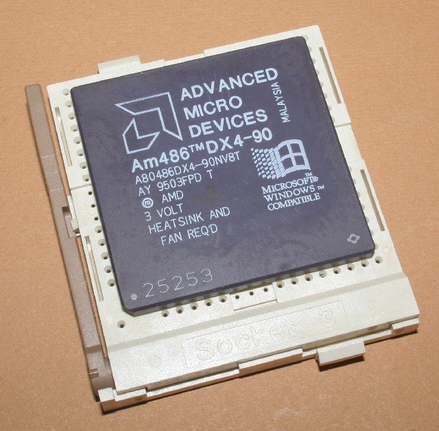

    Tra le CPU 486 strane, c’è l’AMD 486DX4-90, un 3X 30 MHz, ecco almeno guardando il manuale, non vedo 🙈 alcun modo di selezionare FSB 30, era una strana frequenza credo supportata da pochi, e chi lo possiede, probabilmente lo avrà portato a far funzionare a 100 💯 MHz.
