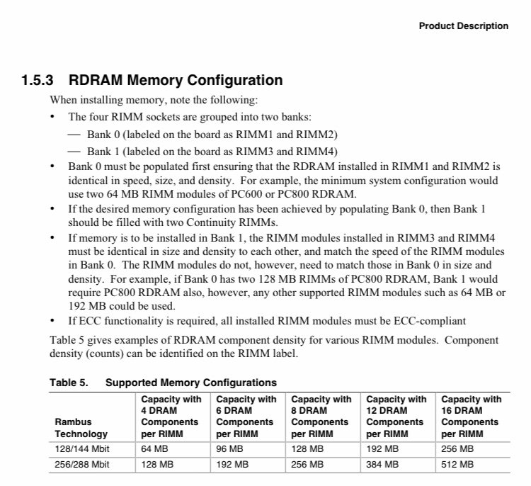

    Ho cercato di capire qualcosa in più, sulla MB D850GB (Garibaldi), fondamentalmente non ho ancora ⚓️ provato nulla, ma ho raccolto alcune info utili, per prima cosa ?, ho trovato alcune info sul manuale (pdf), riguardo le RAM, secondo quello che capisco, sono supportate le RDRAM, sia ECC che non ECC, questo è interessante ?, perché dovrei averne un paio ECC da 256 MB ciascuno, più altre da 128 MB (credo), quindi se riesco a farla andare, posso mettere più di 512 MB di RAM, e quelle che ho attualmente, posso metterle da parte per un eventuale progetto futuro (altra MB 423), anche se penso sarà molto difficile ? trovare una scheda a basso prezzo.
    Potrebbe essere un problema di RAM?
    Forse, ma provare non costa nulla, stando a quanto leggo dal manuale, d4 riguarda la memoria, anche se non ho capito bene ? quale tipo, per cui provare altri banchi è la prossima cosa ? da fare.
    Che BIOS è?
    Sembra molto simile ad un AMI, ma potrebbe essere un BIOS realizzato in casa Intel, forse la base è AMI, comunque dato che non vedo nulla a schermo, non so che versione è o se è di un PC Compaq, in definitiva se non ottengo nessun risultato, con le RAM e azzerando il CMOS, sarebbe da provare a riscrivere un BIOS, resta il problema del chip saldato, ma vedrò se riesco a costruirmi un adattatore, in questo modo non serve rimuovere il chip, per riprogrammarlo.
      #2765
      Ho appena ? provato le RAM ECC, ne ho usato una coppia ? da 128 MB e due terminatori, purtroppo ? all’avvio non è cambiato nulla!!!
      Non credo serva a qualcosa provarci quelli da 256 MB, li tengo da parte in caso risolvo, perché avrei la possibilità di mettere in totale 768 MB (512+256), al limite potrei vedere se trovo altri due da 256 MB ECC a prezzo umano, di solito chiedono cifre un po’ troppo alte per i miei gusti, comunque nel 423 con P4 2000 (funzionante) ho 1 GB ??, quantitativo per un PC del genere, più che sufficiente, almeno per uso Windows o Office, se non ho letto male, il quantitativo massimo installabile è 2 GB ??, quindi sarebbero quattro moduli da 512 MB ciascuno.
      L’ultimo tentativo sarebbe il reset del CMOS, a parte quello, non ci sarebbe altro da fare, forse una spruzzata di IPA ? nei banchi RAM, insomma non credo ci siano problemi HW, almeno visivamente non vedo ? alcun segno sospetto ?, se non riesco a fare alcun progresso, la cosa ? che resta da fare, sarebbe il Recovery BIOS tramite floppy ?, questo eviterebbe il dover armeggiare sul chip saldato, e come ho già fatto in passato, riporterebbe il PC in funzione, purtroppo ? non ci sarà alcun messaggio a video, a causa della mancanza di slot ISA, bisogna andare alla cieca, non il massimo però magari funziona???
        Ci deve essere qualcos'altro come hai ben detto.

          Si penso che in questa MB Intel Garibaldi, non ci sia un guasto hw, sia piuttosto un problema o nel chip BIOS, oppure nel suo contenuto.
          Ma riflettendoci dovrei fare qualche altra prova, vorrei togliere tutta la RAM e vedere se avviando, i codici visualizzati sono uguali, o se si ferma prima?
          L’altra MB MSI, invece sto cercando di radunare delle idee ?, su cosa ? o dove cercare ?, possibili guasti, inizialmente cercherò nelle linee principali, soprattutto il +5V e il +12V, se ho fortuna ?, uno dei due ha un problema, ma potrebbe anche essere tutto ok, e il problema sta da qualche altra parte, pensandoci dovrei provare ad avviare senza nulla, cioè senza RAM e CPU, siccome avevo provato già senza RAM, se il problema sparisce, è la CPU molto probabilmente ko.
