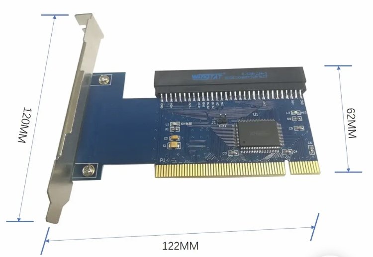

    Ho trovato qualcosa che secondo me potrebbe essere molto utile, spesso con i PC moderni c’è un problema di retro-compatibilità, nel senso che se abbiamo vecchie schede, non è possibile usarle per mancanza di Slot adatti, con il tempo sono spariti, ISA VLB AGP AMR CNR ecc…
    Questo perché sono stati sostituiti da altri più recenti, ISA VLB sono spariti sostituiti dal PCI, AMR e CNR sono spariti per insuccesso ?, AGP dal recente PCI-E, insomma avendo un PC non troppo recente, il massimo di cui si può disporre, è il vecchio e collaudato PCI, quindi niente di più vecchio può essere utilizzato!
    Ma non è proprio così, esistono delle schede adattatore, per essere inserite nello slot PCI, con nella parte superiore, uno slot di diverso tipo, addirittura ne ho vista una in vendita, con uno slot ISA 8 bit, certo in un PC moderno non servirebbe a molto, però già da inizio secolo, esistono schede madri con solo slot PCI, ad esempio quasi tutti gli i810 non avevano ISA, quindi se servisse, per un PC datato così, potrebbe essere utilissima.
