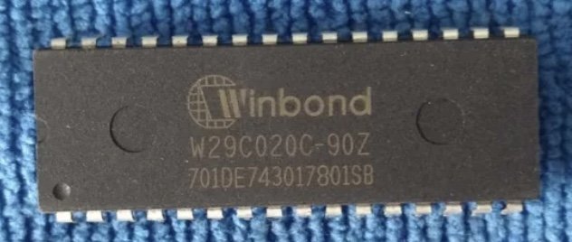

          Grazie al suggerimento di un amico, che mi ha detto che il chip BIOS mancante è di 2 Mbit, parlo ovviamente ? della scheda madre Olidata OLI-BX, equivalente alla ASUS P2B, resta da vedere se riesco a trovarne uno ☝️, tra le MB rottame, penso di averlo ma non so se sia della stessa capacità (?), non credo che il marchio sia importante, ma potrei vedere che chip BIOS c’è nella P2B-F che ho da tempo ⏱ in riparazione, accertato che il chip sia giusto, non resta che riprogrammare.
          Sul sito del retroHW, ci sono memorizzati vari BIOS (tutti ASUS credo), riprogrammare un chip simile, non dovrebbe essere complicato, di solito nei PC basta ? creare un floppy avviabile e fare tutto da lì, però essendo da scrivere ✍️ (o riscrivere), non è possibile avviare il PC con un altro BIOS, in aiuto e per evitare flash a caldo, c’è il programmatore nano-USB che uso, a cui va aggiunto l’adattatore per i chip DIL 32 PIN, il programma incluso è abbastanza semplice da usare, e anche abbastanza utile, perché può fare una copia del BIOS esistente e verifica che la scrittura è riuscita, o forse se il chip non è difettoso, comunque sia il risultato finale dovrebbe essere quello desiderato, cioè un chip BIOS perfettamente programmato per la MB.

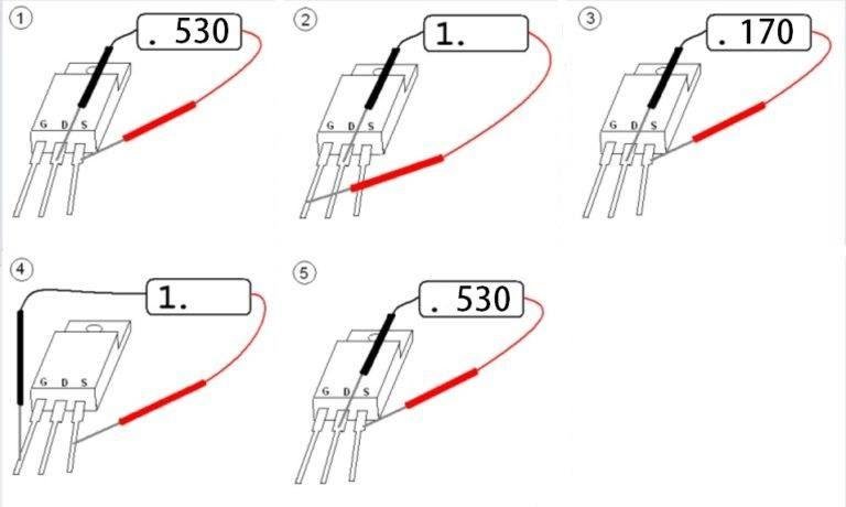

            Capita spesso che una MB si guasti in zona VRM, recentemente ho appreso che tra quelli che sembrano Mosfet, in realtà c’è ne è uno ☝️ che non lo è, prima dei Pentium MMX, c’era solo un regolatore lineare, ed è usato anche nei regolatori switching, quindi abbiamo un regolatore e un Mosfet, è proprio il Mosfet che si occupa dello switching, e un guasto può far si che non funziona la doppia tensione ?, ma quella singola invece sì ?.
            In questo caso l’abilità nella saldatura è utile per rimuoverlo e in seguito va verificato con uno strumento apposito, oppure con un semplice tester, l’ultimo caso è più comune e basta ? seguire dei semplici passaggi, prendere nota, e dai risultati ottenuti emergerà se funziona oppure no ?.
            Sicuramente se si ha un ricambio disponibile, si può mettere direttamente quello nuovo, e in seguito provare il vecchio ?, ma se risulta guasto, abbiamo fatto un bel passo avanti nella riparazione della MB, si perché potrebbe non essere il solo guasto, però potremo aver fortuna ? e aver rimesso in funzione la nostra MB.
            Metto una immagine che mostra un metodo di verifica, probabilmente c’è ne sono altri, anche più semplici, però potrebbe essere molto utile, a chi come me non testa Mosfet quotidianamente.

              Passo quindi alla scheda Olidata, ho cercato il chip BIOS da 2Mbit, ne ho trovato uno da 1Mbit, e direi che in questa MB non va bene, così dopo alcune ricerche, ho letto che quello originale è un Winbond 29C020, e dopo una breve ricerca, ne ho trovato una coppia ?, in vendita a un ottimo prezzo, che ho ordinato immediatamente, purtroppo ? occorrerà del tempo ⏱, prima che arrivino, e che possa utilizzarne uno, l’altro sarà un chip di riserva, che però penso di usare su una MB MSI, dopo aver fatto alcuni lavori, tipo la sostituzione dei condensatori, dovrò rovistare un po’, per trovare dove l’ho messa.
