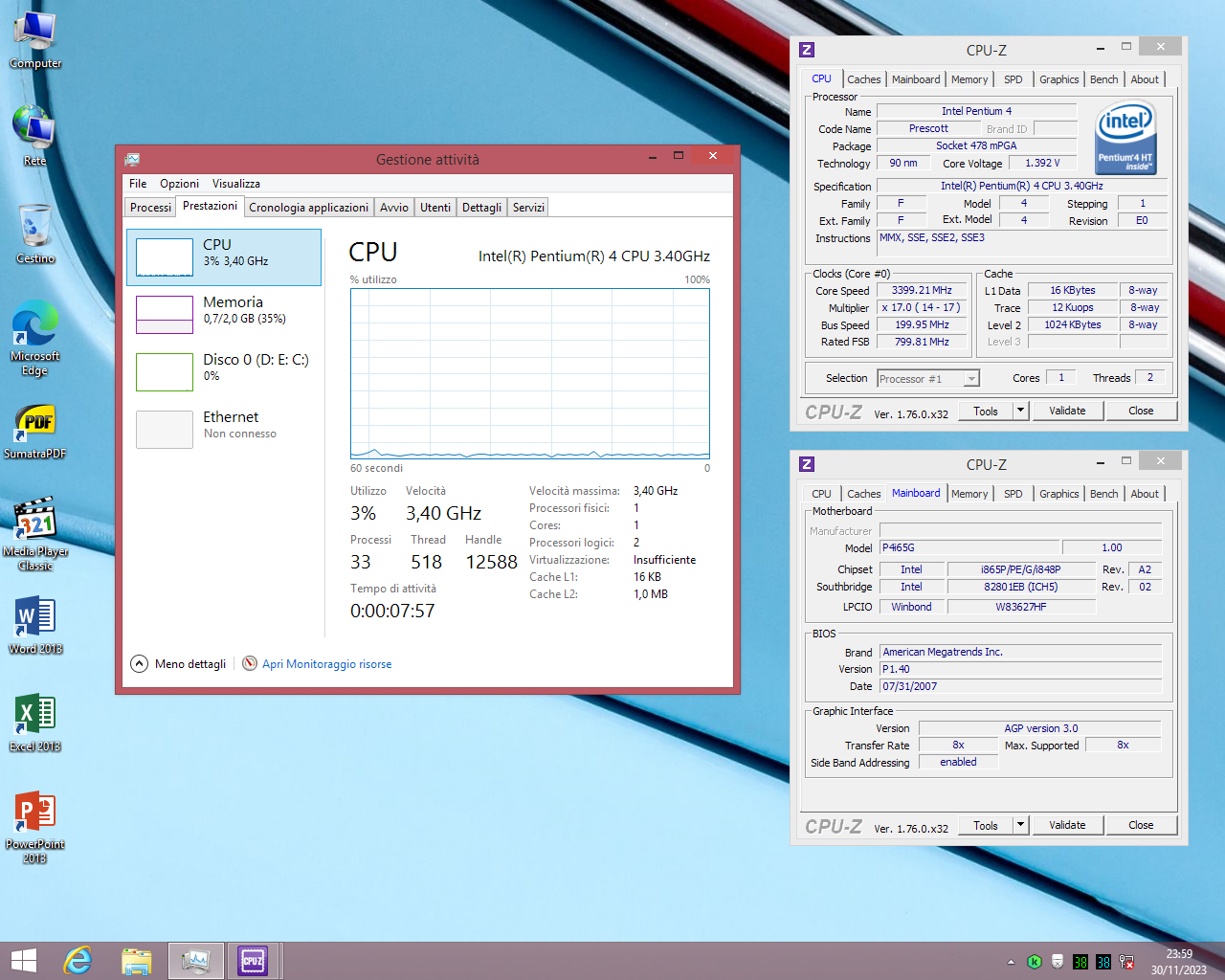

          Poco fa ho smontato il Prescott 3.4 Ghz socket 478 dalla P4P800 guasta in firma e l'ho provato sulla Asrock P4i65G, che attualmente sto utilizzando sul PC fisso con l'altro Prescott 3.0 Ghz :leggi:/emoticons/fact.gif.70def7c3110e9abfc15e400dc0af8e5c.gif" title=":leggi:" width="24" />
          Per fortuna sembra che non ha riportato nessun danno dopo il corto circuito nella scheda madre e funziona perfettamente: :) :coolsmiley:/emoticons/coolsmiley.gif.983d3beed3863508beb9b927209150f0.gif" title=":coolsmiley:" width="22" /> :cincin:/emoticons/toast.gif.5a798d050b99b4cd9e9d3b2b03101bd8.gif" title=":cincin:" width="60" />
          Ovviamente non ho avuto ancora il tempo per fare nessun test o benchmark, ma le prime impressioni di utilizzo sono un pò deludenti, nel senso che non è molto più veloce del Prescott 3.0 Ghz montato prima :leggi:/emoticons/fact.gif.70def7c3110e9abfc15e400dc0af8e5c.gif" title=":leggi:" width="24" /> ? anzi in alcune operazioni sembra addirittura leggermente più lento ?
          Forse potrebbe dipendere dal fatto che si attiva automaticamente il Thermal Throttling, trattandosi di una CPU che riscalda parecchio (TDP di 103W), però mi sembra un pò strano siccome proprio in questo periodo la temperatura ambientale è abbastanza bassa (21 °C in stanza) ??
          Comunque nei prossimi giorni controllerò le impostazioni del BIOS e farò dei benchmark per misurare le prestazioni in maniera precisa.

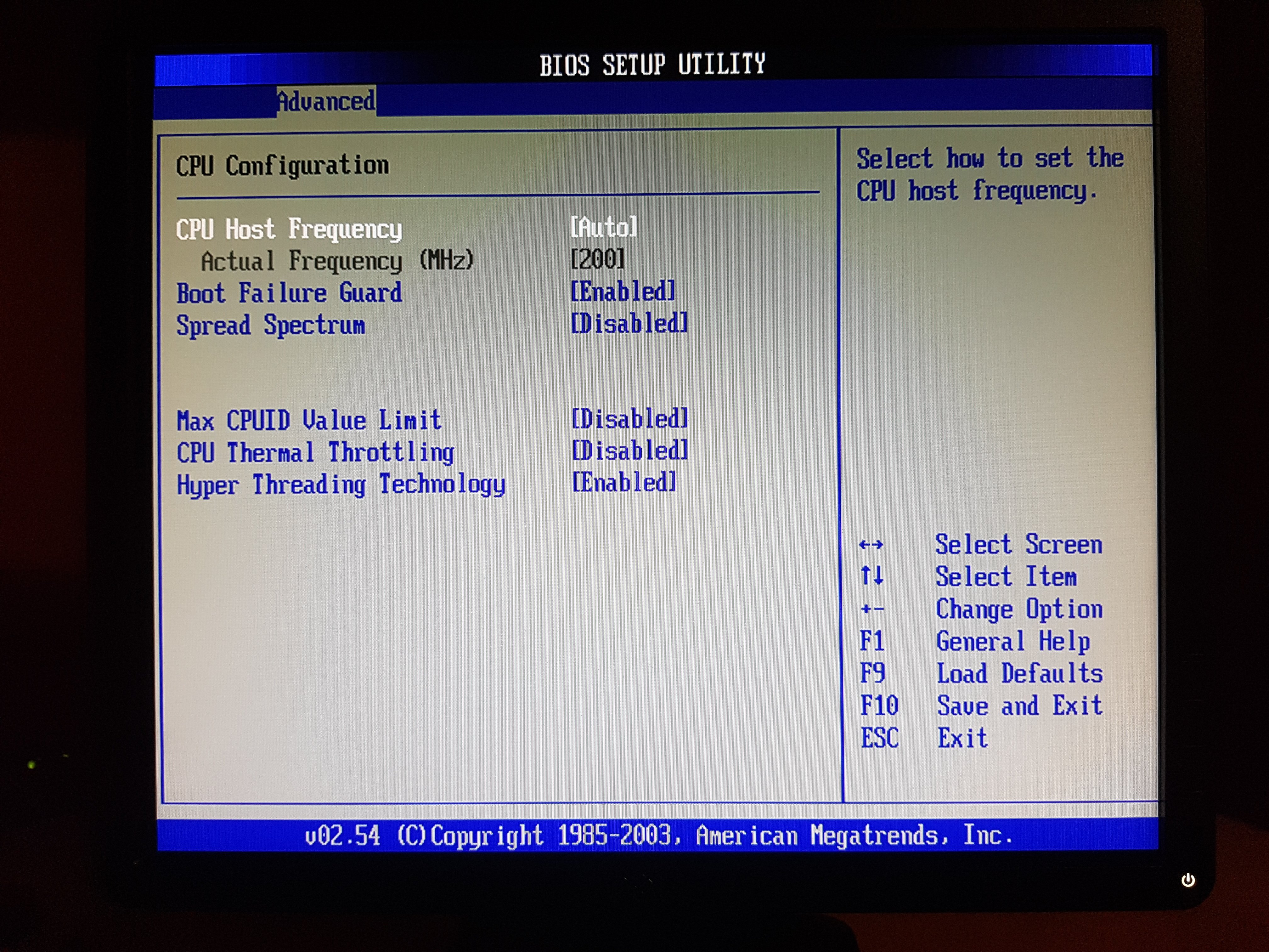

              Comunque ho controllato le impostazioni nel BIOS e il Thermal Throttling è disabilitato:BIOS1.thumb.jpg.3502a9b804f85c968c330abf2d7e568b.jpg
              però sono convinto che questa funzionalità si attiva lo stesso automaticamente, perchè si nota proprio ad occhio che la CPU certe volte tende a perdere colpi, specialmente in quelle operazioni che la caricano per lungo tempo, ad esempio anche nella navigazione web qui sul Forum ? ?
              Ieri sera ho fatto il test Windows Experience integrato in Seven e questo ha confermato le mie impressioni, con un risultato molto deludente::crashpc:/emoticons/crashpc.gif.654e11ba7ae72c2f891878ae322b3326.gif" title=":crashpc:" width="40" />
              WindowsExperienceIndex(ICHThermalThrottling)-3_4Ghz.thumb.png.158b41883ffaa887ca7a476c5292bd70.png
              Vediamo infatti che il punteggio della CPU è solo di 3.9, cioè praticamente più o meno al livello di un P4 HT 2.8 Ghz ? ?

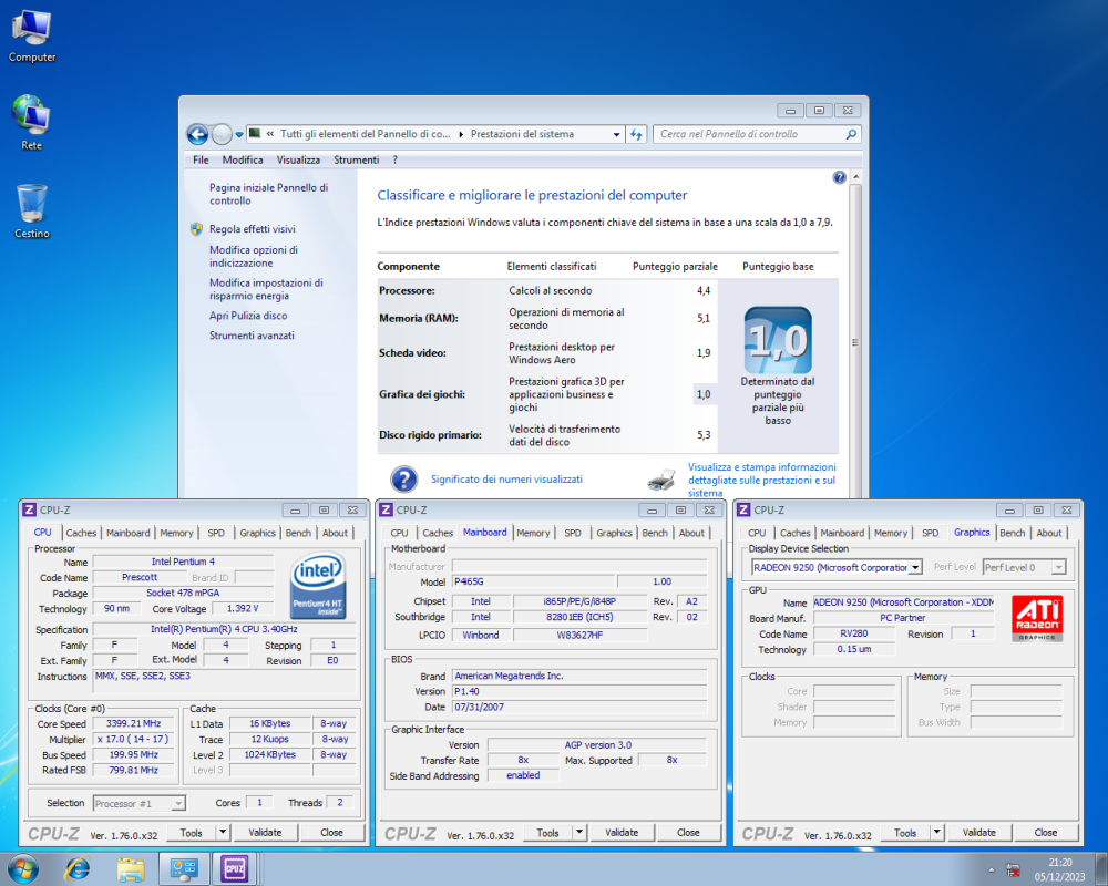

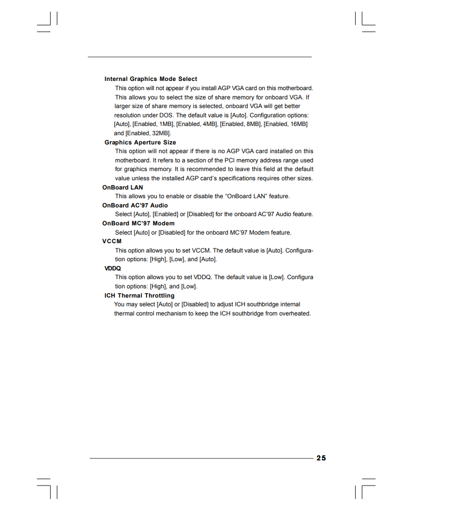

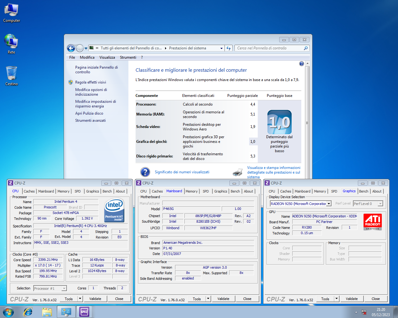

                                    Allora...finalmente sono riuscito a risolvere questo strano problema delle scarse prestazioni del Prescott 3.4 Ghz sulla Asrock P4i65G :) :D :cincin:/emoticons/toast.gif.5a798d050b99b4cd9e9d3b2b03101bd8.gif" title=":cincin:" width="60" />:cincin:/emoticons/toast.gif.5a798d050b99b4cd9e9d3b2b03101bd8.gif" title=":cincin:" width="60" />

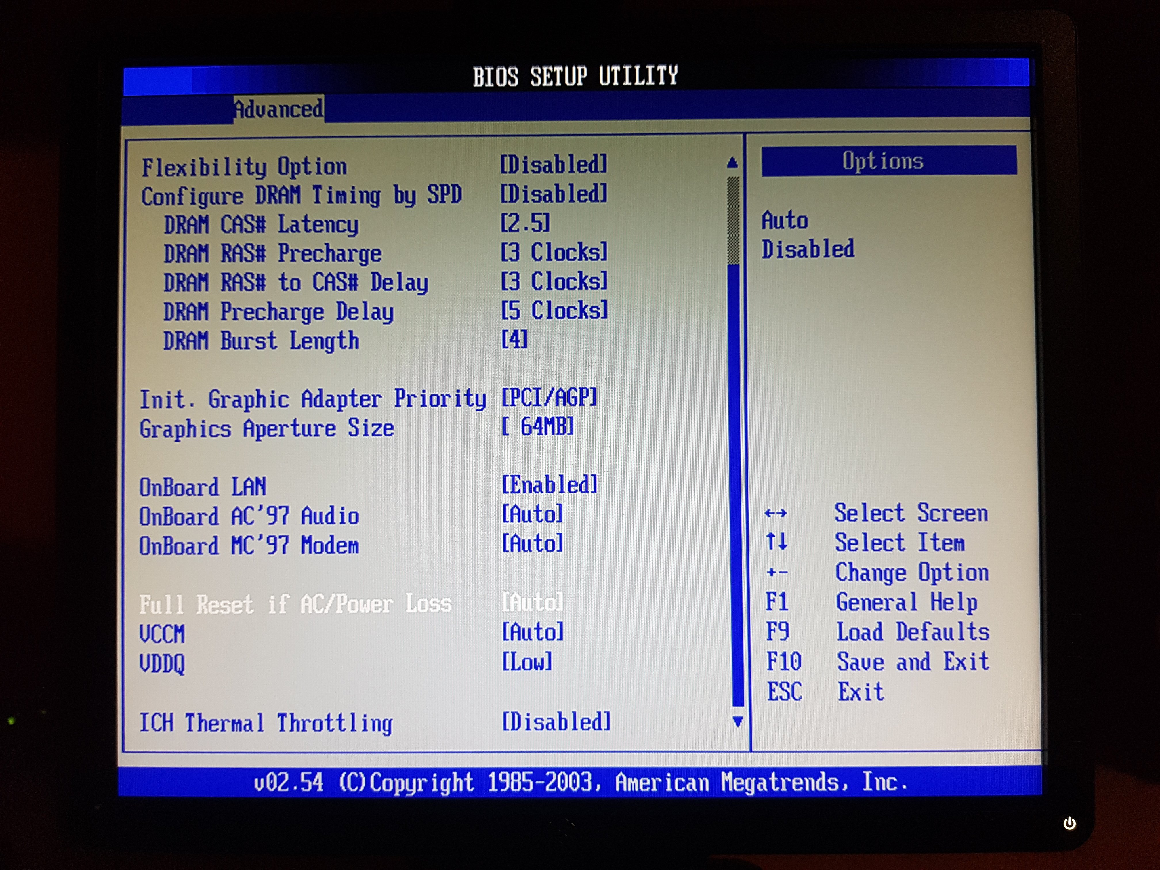

                                    Smanettando nel BIOS infatti ho provato a modificare la voce ICH Thermal Throttling, che si trova nel
                                    menù Advanced --> Chipset Configuration :leggi:/emoticons/fact.gif.70def7c3110e9abfc15e400dc0af8e5c.gif" title=":leggi:" width="24" />
                                    Questa opzione controlla il thermal throttling dell'ICH, cioè il southbridge del chipset, come si può vedere anche a pag. 25 del manuale d'istruzioni: :leggi:/emoticons/fact.gif.70def7c3110e9abfc15e400dc0af8e5c.gif" title=":leggi:" width="24" />
                                    "You may select [Auto] or [Disabled] to adjust ICH southbridge internal thermal control mechanism to keep the ICH southbridge from overheated"
                                    Ho impostato l'opzione su Disabled (inizialmente era su Auto) ed il PC è diventato molto più veloce :D :D anche nella navigazione web qui sul Forum, mentre i video in streaming su YouTube adesso sono un pò meno scattosi alle risoluzioni medie :leggi:/emoticons/fact.gif.70def7c3110e9abfc15e400dc0af8e5c.gif" title=":leggi:" width="24" />
                                    Anche i benchmark sono molto migliorati :) ecco per esempio i risultati del test Windows Experience integrato in Seven con le nuove impostazioni:
                                    Vediamo che adesso la CPU raggiunge i 4.4 punti e la RAM i 5.1 punti 👼/emoticons/angel.gif.e7fb5052060d2ebd389308c73cba176c.gif" title="👼" width="18" /> cioè gli stessi valori trovati sulla Asus P4P800 Deluxe in firma.
                                    Nei prossimi giorni altri benchmark e test su questa configurazione :)
                                      menù Advanced :leggi:/emoticons/fact.gif.70def7c3110e9abfc15e400dc0af8e5c.gif" title=":leggi:" width="24" />

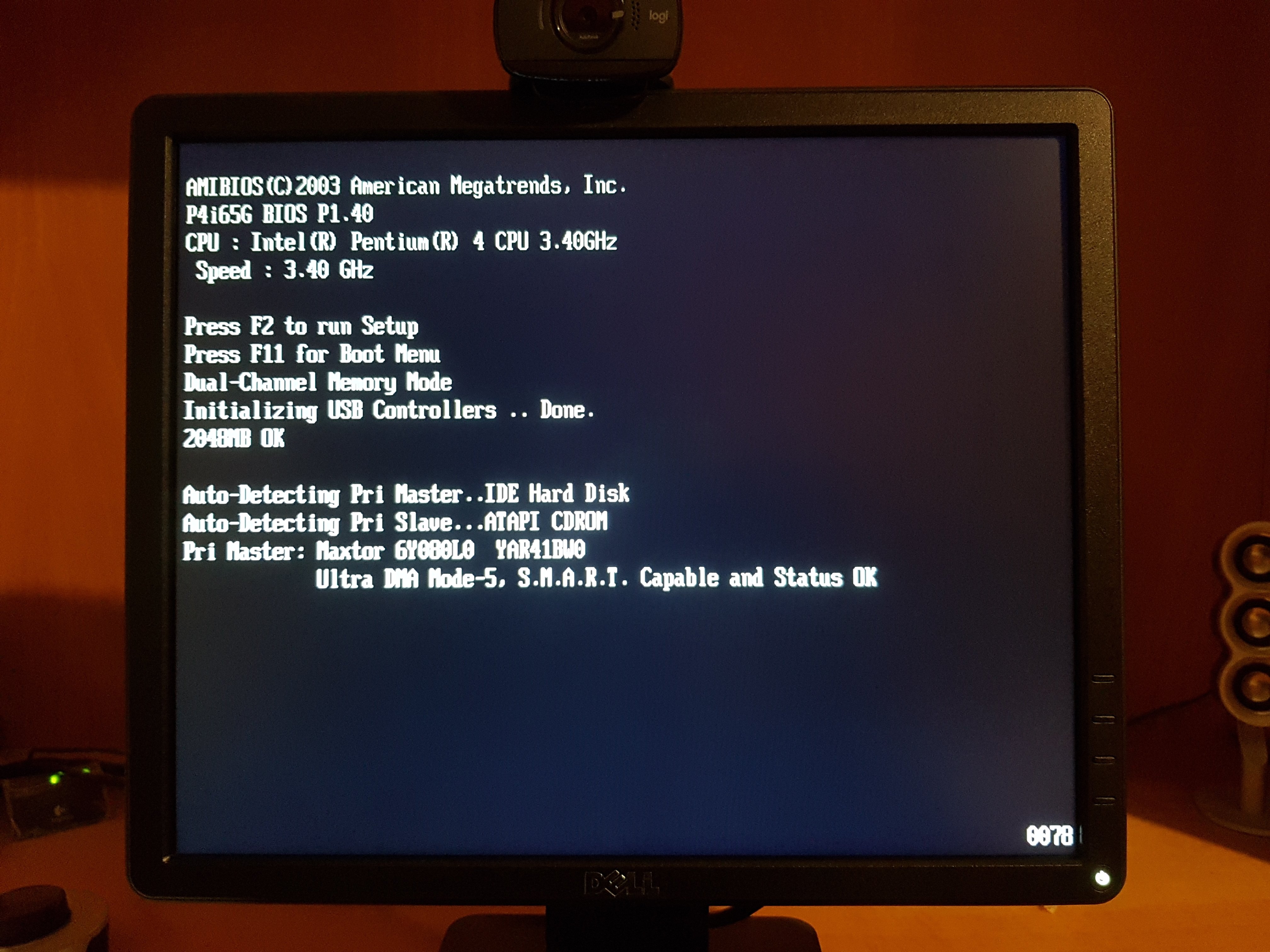

                                        Oggi ho riavviato la 754, per vedere se si avvia da HD, ho usato la solita scheda CF con DOS e adattatore IDE, il PC si è avviato, in fondo non sono sorpreso ?, sarebbe stato strano che non funzionasse, da lì ho iniziato a fare qualche test diagnostico, non ho capito bene ? che problema ci possa essere, a parte la batteria ? completamente scarica, comunque vedremo in seguito se emergerà qualcosa (o un problema), sperando che si possa risolvere sostituendo qualcosa.
                                        Metto le immagini del QTPRO, in cui si possono leggere i componenti di questa configurazione, la CPU non è identificata come Sempron, ma come ES, non credo sia il BIOS a identificarlo così, sarebbe interessante ? provare un’altra CPU, e vedere se viene rilevato come Sempron, insomma in seguito forse ? farò questa prova, ma non credo cambi molto, parlando di risultati nei bench.
