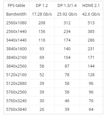

sicuramente devi stare su DP anzichè HDMI .. considera comunque questa tabella come riferimento:
ma non è semplicemente la mia gtx 980 il problema? perchè io sono collegato con dp ma non riesco a mettere i 144hz posso solo 60 o 95

No, è lo standard dp1.2 il problema. Più di quella larghezza di banda non fa passare quindi sei limitato a 95. Vedi che se abbassi da 4k a 1440p puoi andare a 144hz
già provato, cambio res, riavvio, sempre 95 😞

18 minuti fa, principino1984 dice:
a 2560 x 1440 hai sempre 95hz max?
Sì, ho provato tutte le risoluzioni, ho cambiato display port della scheda video.... Max 95 hz... Ho letto che forse serve una gpu che supporti il DSC per impostare i 144 Hz, dovrò aspettare la 3080, sperando arrivi prima della serie 40 ^^
