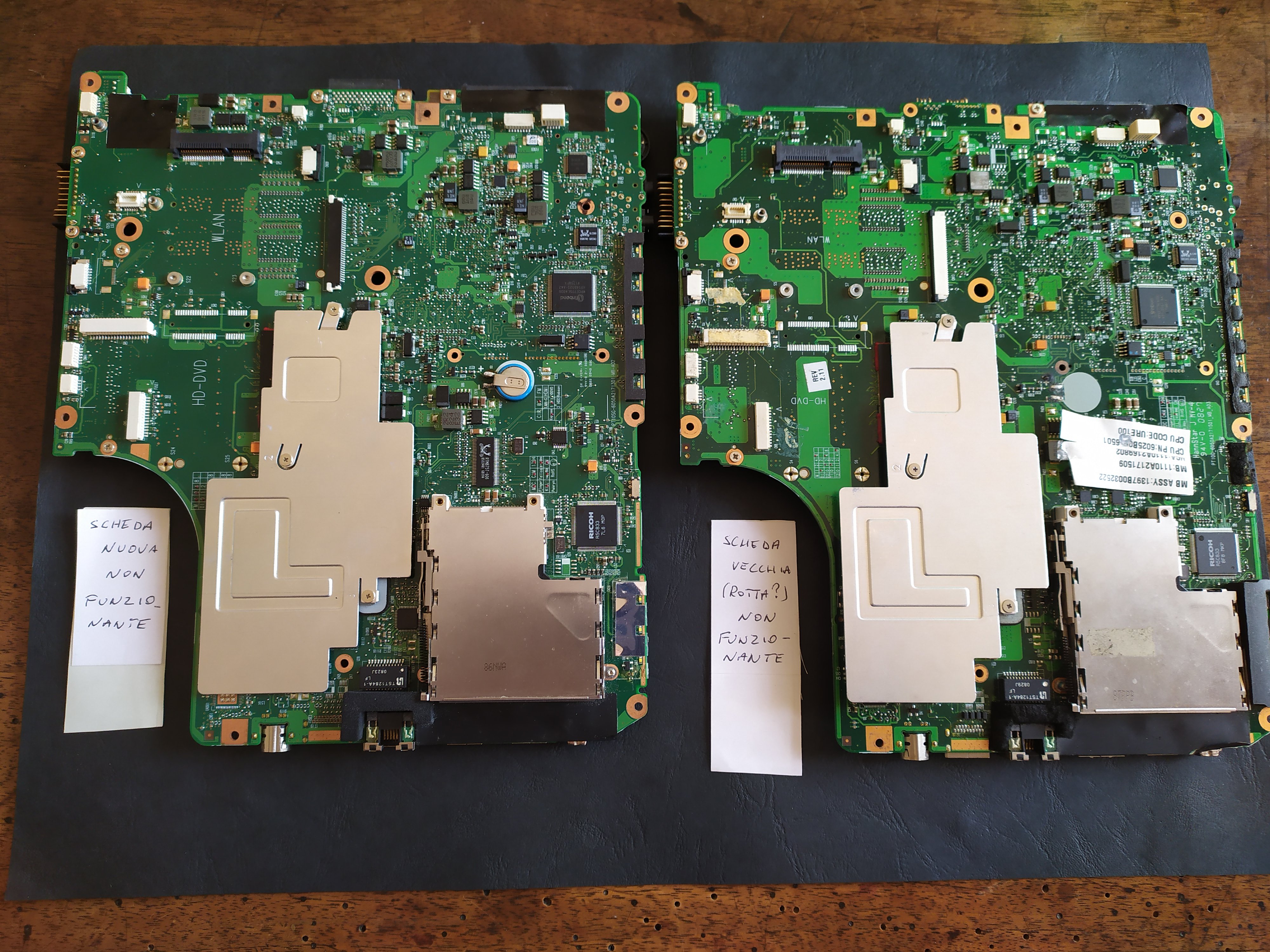

Potresti postare foto di ambo le schede madri una a lato dell'altra e scattare foto da diverse angolazioni? Per capire meglio se sia saltato qualcosa o il problema sia da ricercare altrove. Ad una prima occhiata non noto problemi su questa scheda esposta in foto.

Provvederò a farlo, sperando che l'inquadratura contemporanea delle schede appaiate non limiti eccessivamente la dimensione delle stesse.  Grazie

Allego le foto appaiate delle due schede madre, riprese dai due lati nelle quattro direzioni. Grazie.
PS: non capisco perchè la n1 non riesco a metterla all'inizio. Comunque la numerazione ha un senso.
Se servono particolari, basta precisarli.
